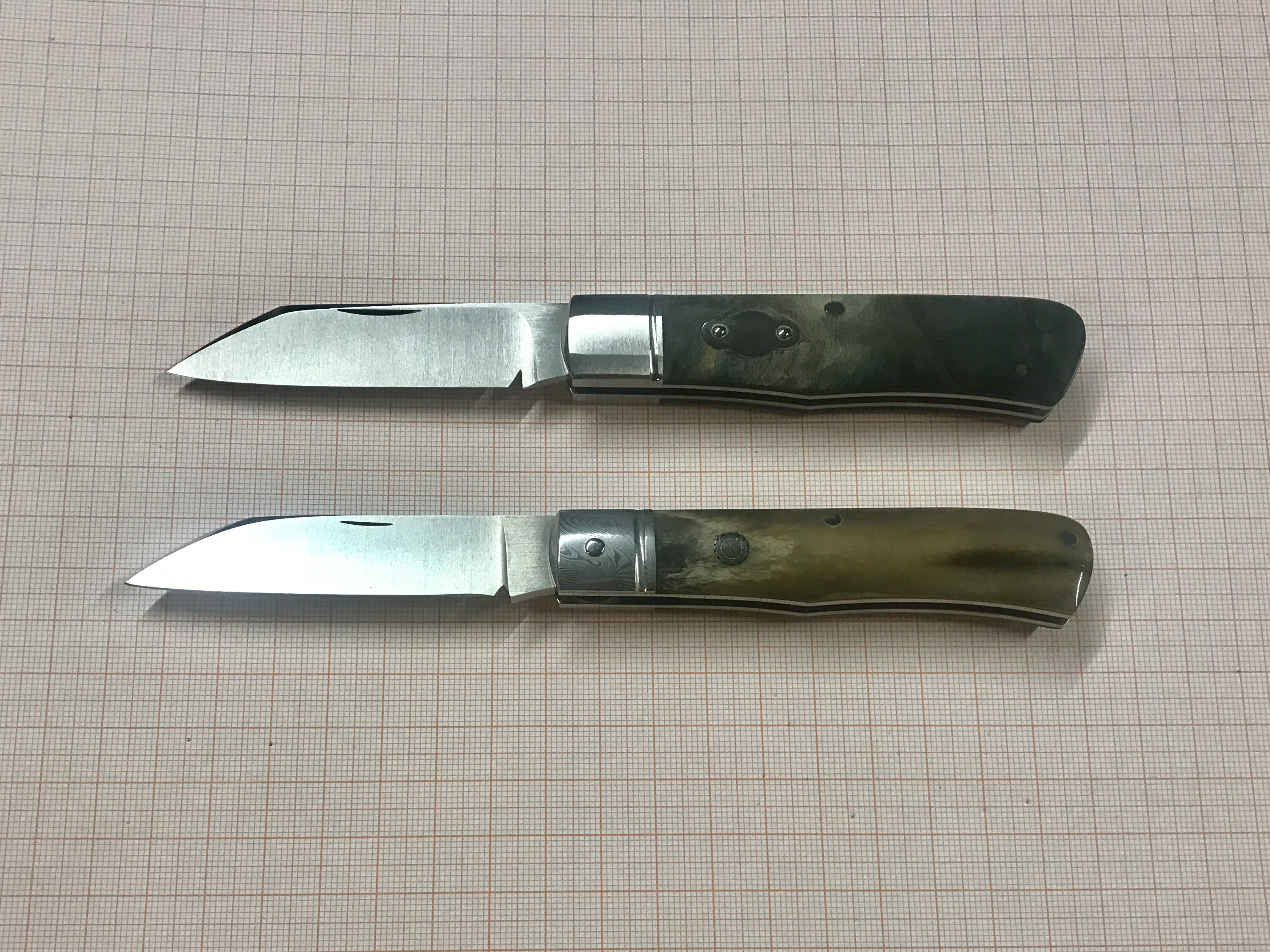

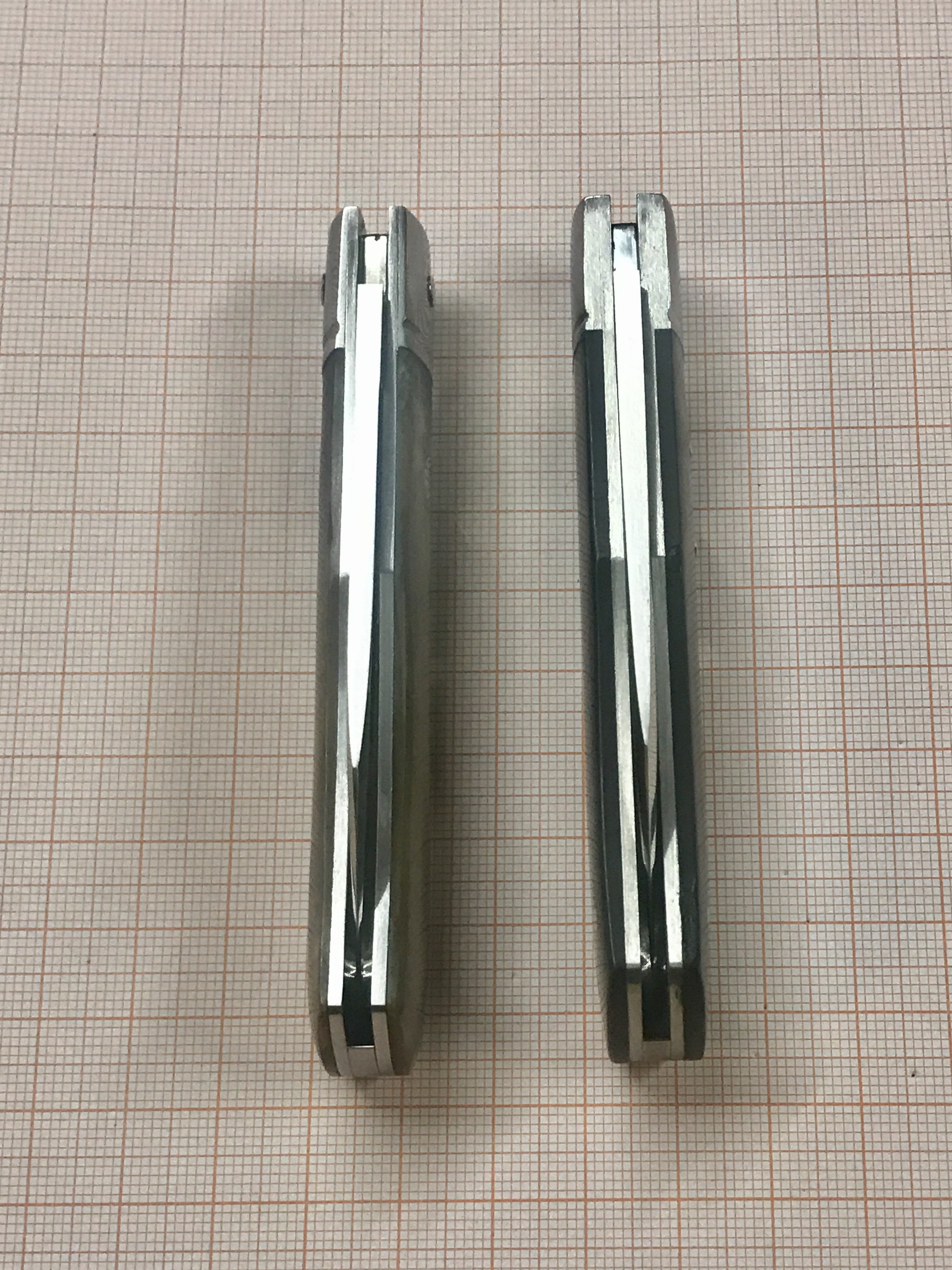

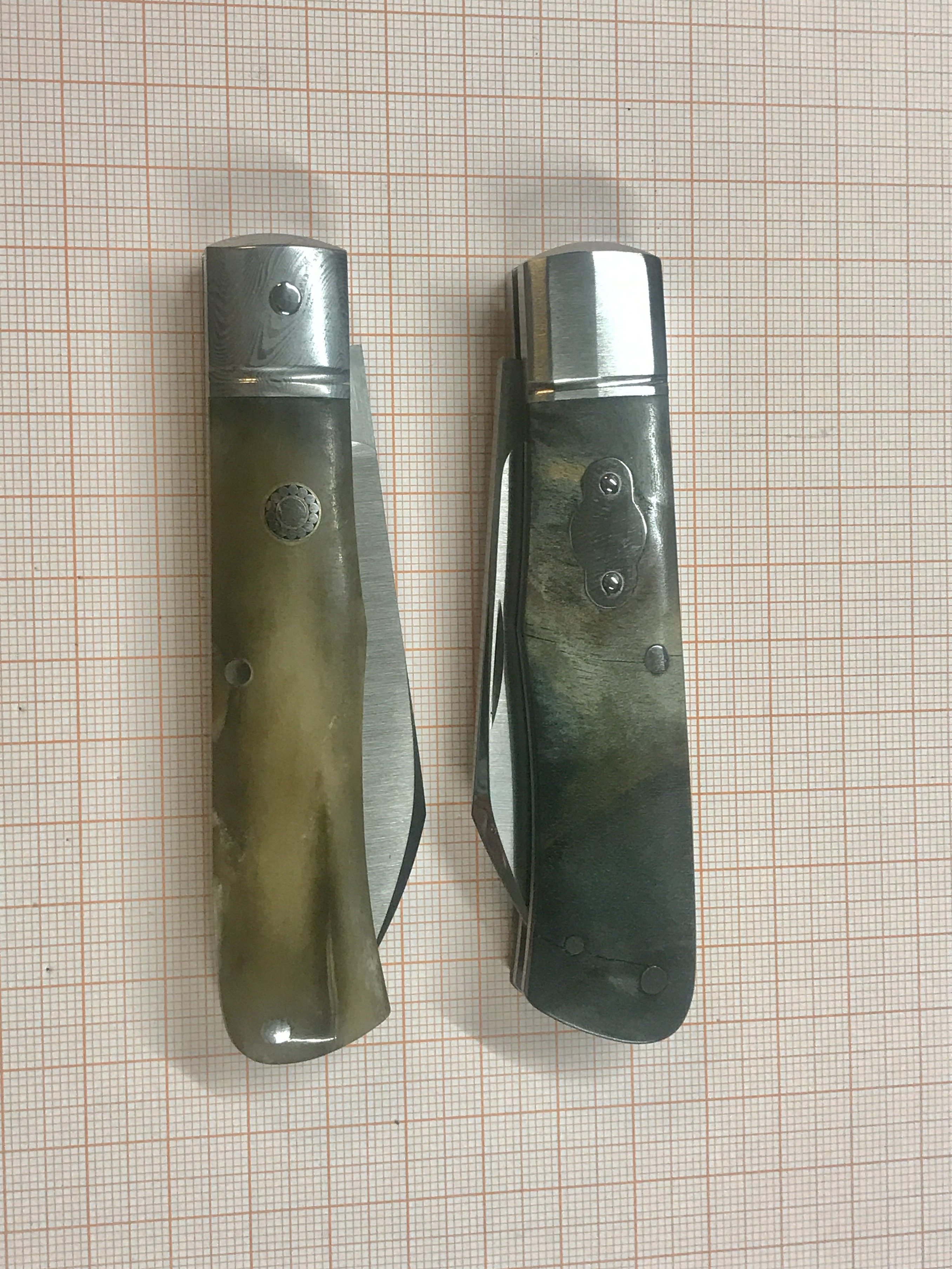

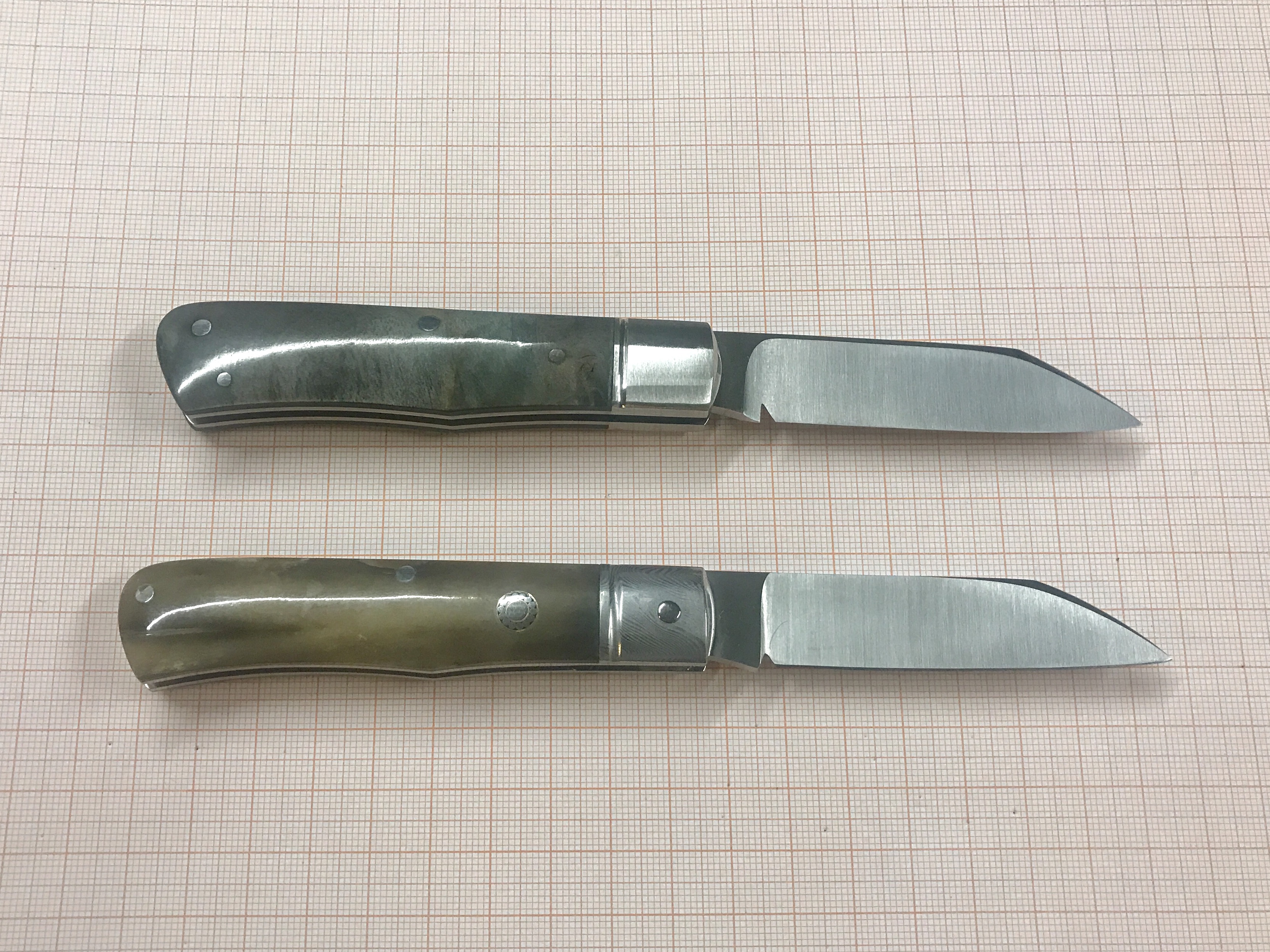

:hi: Na, vakarai ilgėja, 19-ieji eina į pabaigą, Linas dirba devintame prakaite, kad Kūčių vakarienei silkę galėtumėmen susiraikyti nauju foruminiu ;) . Manau jau laikas atgaivinti diskusiją apie 2020-ųjų foruminį.
Priminsiu, kad siūliau šiam projektui pagaminti mažą džentelmenišką slipjoint'ą, iki 75 mm ilgio geležte. Pagaminau čia porą tokių peiliukų, abu RVL-34 geležtėmis, abiejų ilgis sulenktoje padėtyje 100 mm. Rusvas truputį plonesnis ir siauresnis, žalsvas šiektiek stambesnis. Norėčiau pradėti diskusiją nuo geležtės ir kriaunų formos, ir jau tolimesniame etape pereiti prie apdailos medžiagų. Taigi, geležtę siūlau daryti daugmaž wharncliffe formos tik truputį išlenkta ašmenų linija, įgaubtais nuolydžiais maždaug 75x17x2,9 mm, kriaunas- šiektiek šiuolaikiškesnio dizaino, bet labai toli nepabėgant nuo klasikos :) :
IMG_6233.JPG [ 2.03 MiB | Peržiūrėta 8354 kartus(ų) ]
IMG_6235.JPG [ 2.28 MiB | Peržiūrėta 8354 kartus(ų) ]
IMG_6236.JPG [ 2.12 MiB | Peržiūrėta 8354 kartus(ų) ]
IMG_6238.JPG [ 1.61 MiB | Peržiūrėta 8354 kartus(ų) ]
Laukiu Jūsų nuomonių :)

StandartinėParašytas: 2019-10-02- 23:12
Nerukau rašė:
Tai gal dėl geležtės paleisti balsuoklę? :/
Ji ir suskaičiuos iš karto, kas "už", o kas "prieš" tokią geležtę. Bus aiškumas ir galėsim judėti toliau.
Dėl kriaunų medžiagos butų gerai, kad pasiūlytum kelias tau priimtinas konkrečias alternatyvas, dėl kurių dalyviai galėtų balsuoti.
Nes kai patys pradėsim fantazuoti, atsiras dešimtys variantų iš kurių dalies tikrai nedarysi, nes "kertasi" su tavo vizija ar labai komplikuoja gamybą.

StandartinėParašytas: 2019-10-03- 8:05
Nerukau rašė:
Vladai, jei tau iškart patinka geležtė tai nebūtina iškart siūlyti už ją balsuoti. Dar net 2019 nesibaigė.
Net pats Nerūkau pasakė, kad: "Laukiu Jūsų nuomonių". Gal dar kažkokių variantų kas pasiūlys!?
Asmeniškai man sheepfutai patinka, bet žiūriu į šį variantą ir negaliu pasakyti, kad čia "TAS" ar dar ne... :gruebel: 8/
