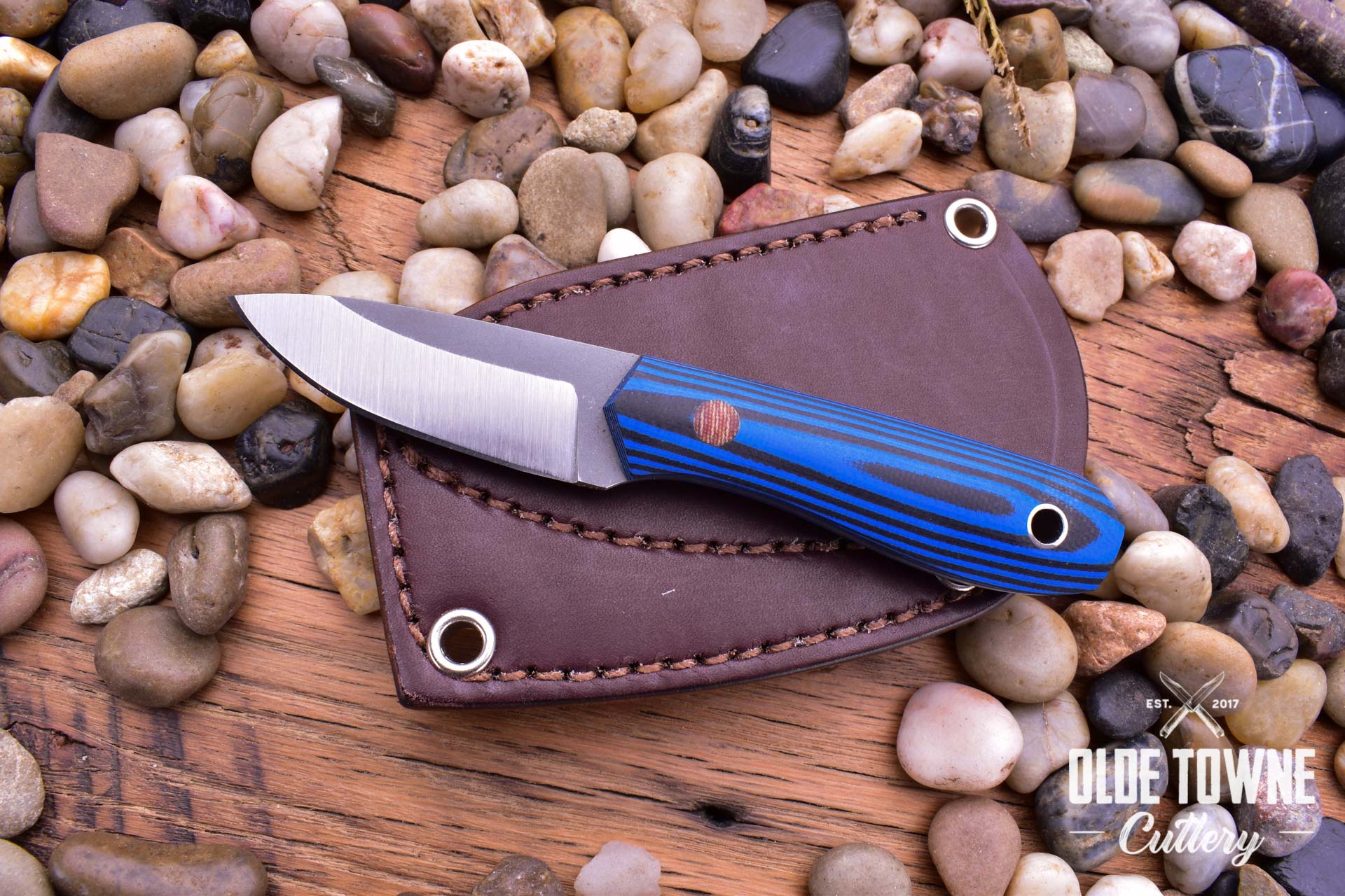

Nerukau rašė:
, apdailai - mikarta ar kas nors iš stabilizuotų medžių.
peiliokas nedidukas. gal zaismingumo delei, vertetu pabandyti su juodai-melyna G10
Cumming-Blade-Works-C-4-1.jpg [ 370.71 KiB | Peržiūrėta 7598 kartus(ų) ]
StandartinėParašytas: 2019-05-05- 14:42
Nerukau rašė:
Peiliukas klasikinis, tad ir kriaunos turėtų būti atitinkamos. Kontrastingai margos sintetinės kriaunos tokio tipo peiliui labai "nupigina" išvaizdą.
Iš sintetinių medžiagų solidžiausiai atrodo paprastas juodas poliruotas pluoštinys. O daugiaspalvis neturėtų būti kontrastingas. Pvz.:
StandartinėParašytas: 2019-05-05- 18:04
nesigincysiu. mediniu kriaunu nenoriu todel, kad jos su laiku pradeda siek tiek vaikscioti.

StandartinėParašytas: 2019-05-05- 19:56
Margas G10 šiam projektui netinka, nes kriaunų išgaubtumas labai mažas, ir gražaus piešinio išgauti nepavyktų. Be to, Vladas teisus, atrodytų "pigiai". Canvas arba jute mikarta ant tokių kriaunų žiūrėtūsi daug geriau.
Ragas- visada loterija, vienam peiliui galima rizikuoti, serijai rizikos perdaug. Be to ragui reikėtų galinių bolsterių, o ant šitokių kriaunų jie, mano manymu, nesižiūrėtų.
Kaulas būtų įdomu. Jau kuris laikas audžiu mintį jį išmėginti :liuks:
StandartinėParašytas: 2019-05-05- 20:24
Nerukau rašė:
Kaulas irgi "vaikšto". Net stabilizuotas. Todėl tokio formato peiliukui, kai bus kelių dešimčių vnt. serija, visais atžvilgiais optimaliausia medžiaga kriaunoms - pluoštinys. Medis, ragas ar kaulas būtų "loterija". 8(

StandartinėParašytas: 2019-05-06- 6:32
O vėplio iltis irgi vaikšto? Kuo mažesnis gabaliukas, tuo mažiau vaikščios, o čia maža plona plokštelė. Gal dar visiškai neatmeskite vėplio ilties arba buivolo rago.

Nerukau rašė:
Pilnai pritariu dėl Jute Micart'os :)

StandartinėParašytas: 2019-05-06- 10:35
Pranešimai: 336
Cituoti:
O koks storis kriaunų? Naudojant kokybišką šiaurinio elnio ar briedžio ragą porėtumas tikrai neturėtų lysti ir apsieitumėm be papildomų bolsterių.
Taip pat pritariu Desantui - buivolo ragas ir būtų puikiai :-)
