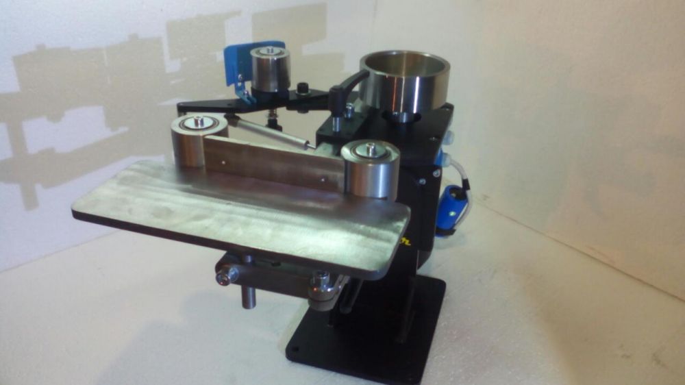

StandartinėParašytas: 2016-12-21- 11:29
Uzsakiau rusijoje tok iapararta kompaktiska zadejo sausio menesi atsiusti .. be siuntimo kainuos 850 EUR. kompaktiskas su daznio keitikliu. paemiau bazine versija, papildomai galima uzsakyti ir dideli rata ilenktiems nuolidizams ir prietaisa nuolidziams daryti...
Kai pats gausiu - galesiu pateikti apzvalga.

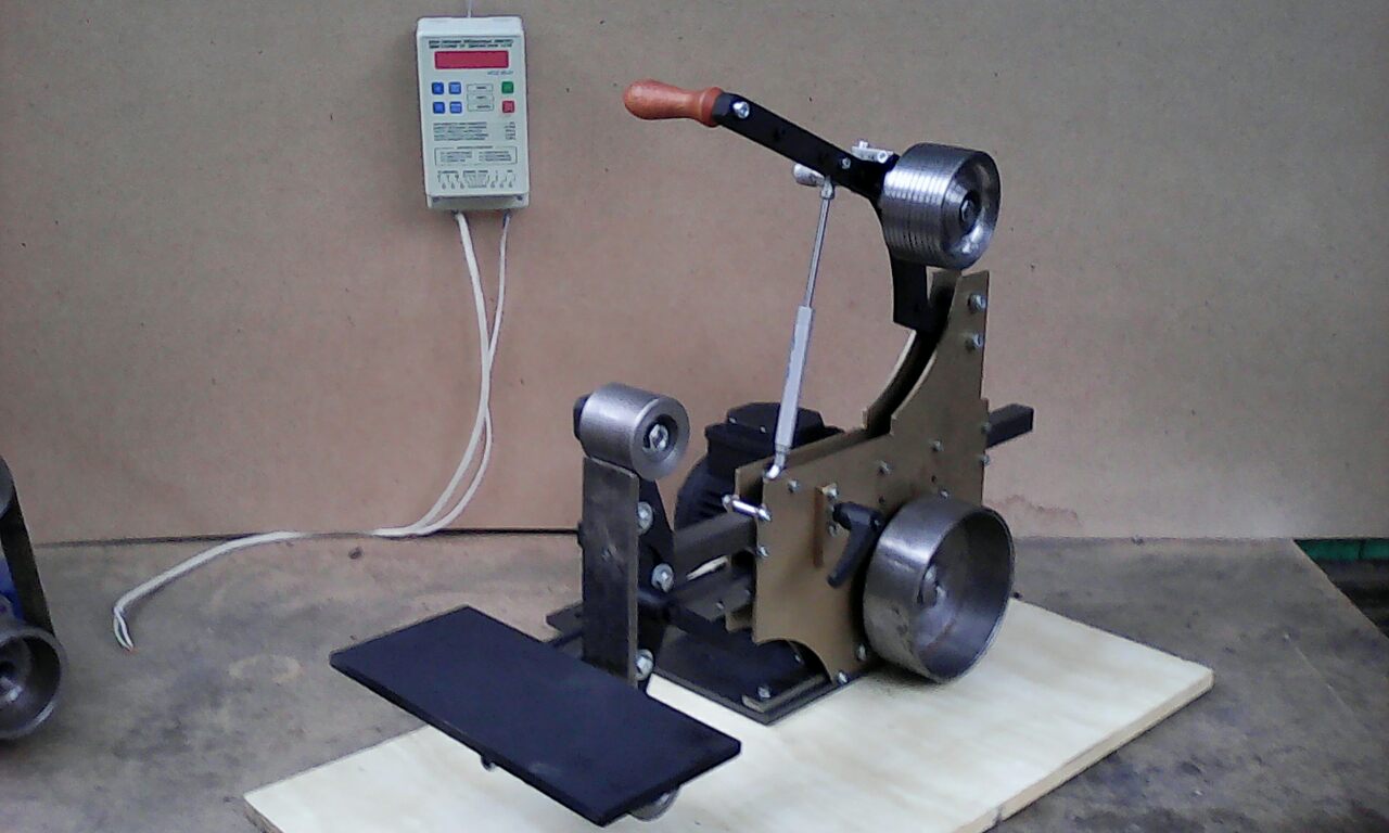

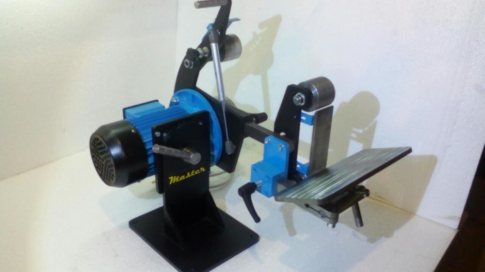

Įsigijau grinderiuką iš Ukrainos.
Charakteristikos:
Variklis 1,1 Kw 2800 . 3F , bet padarytas pajungimas į 220V.
Juostos ilgis - 1200-1300 mm
Video
https://www.youtube.com/watch?v=ZKQiSG6xNMU
Su sąžiningai sumokėtais mokesčiais gavosi apie 650 EUR .
Jei ką domintų įsigijimo detalės -rašykit AŽ.

O su kokia komplektacija gaunasi 650?
Daznio keitiklis? Ratukai, staliukai?
Kaip atveza, atsiuncia?
StandartinėParašytas: 2017-03-20- 20:20
650 su visais staliukais ir ratukais. Viskas puikiai matosi nuotraukoje :D Negi galvoji kad dar ir dažnio keitiklis komplekte bus?
StandartinėParašytas: 2017-03-20- 20:37
Pranešimai: 278
Taip komplektacija už nurodytą kainą kaip nuotraukoje su siuntimu Ukrainos paštu. Dažnio keitiklį (nežinau kokį), ratus D200, D250 galima užsakyti papildomai .Kontūravimo nesiūlo (neklausiau). Užsakinėjate savo rizika :)
