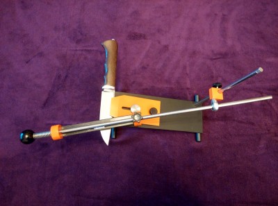

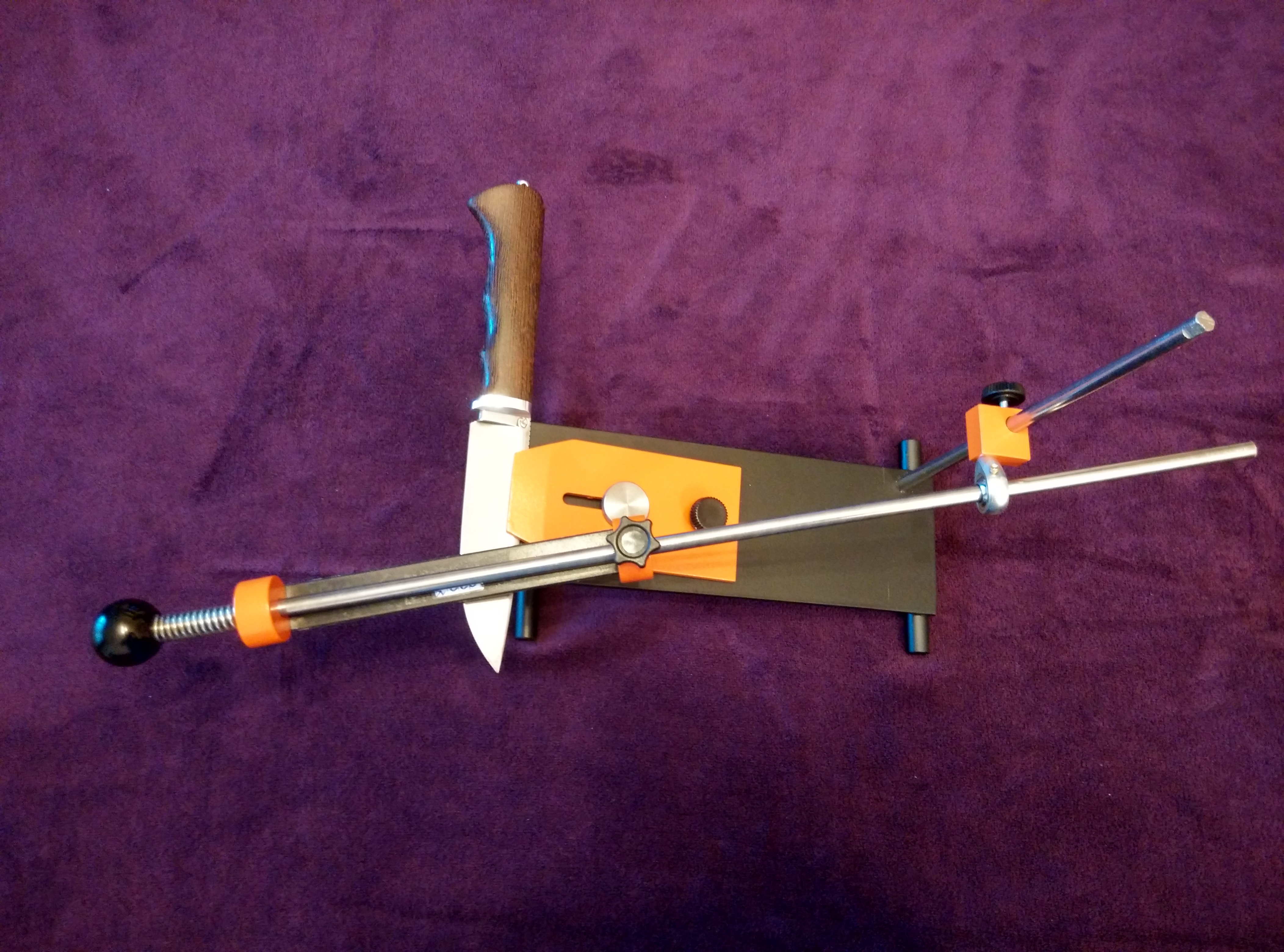

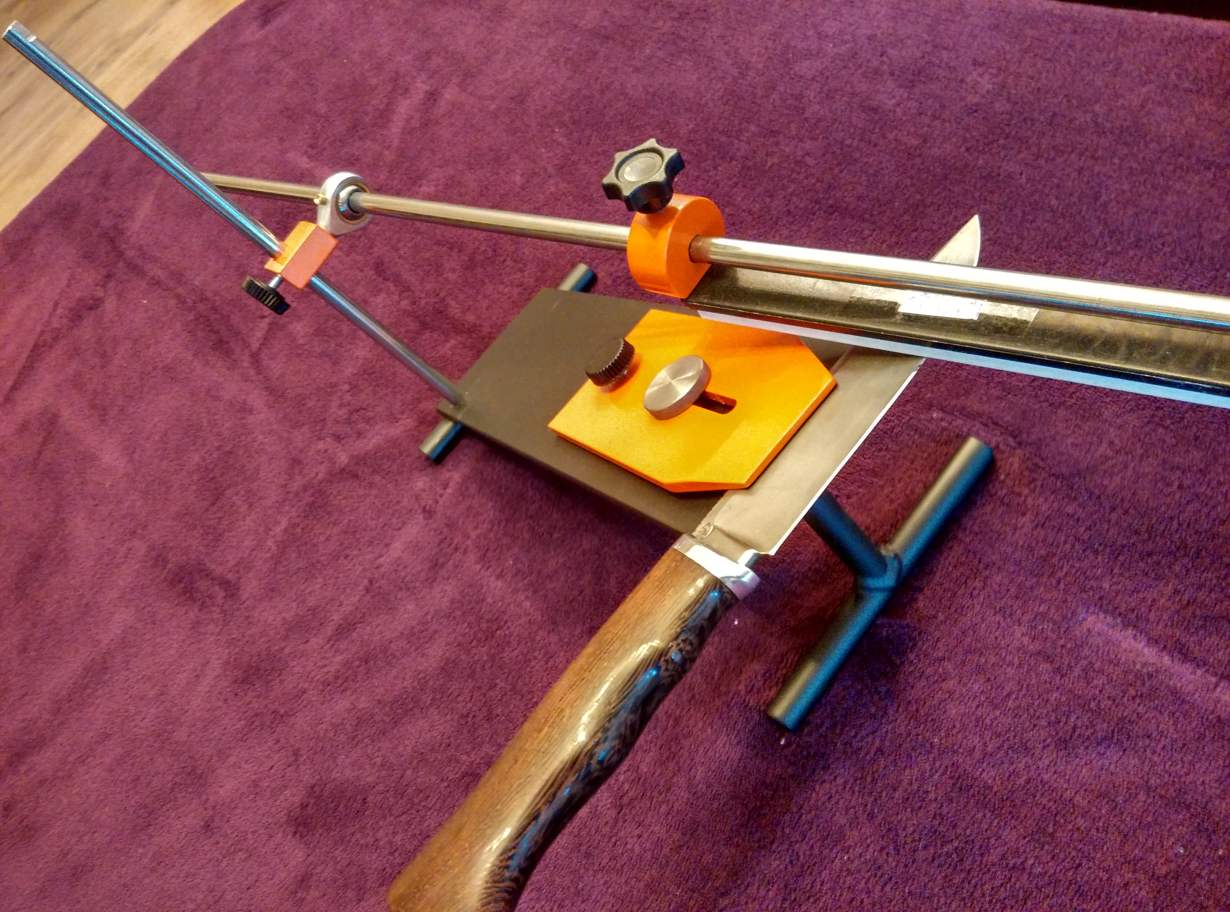

Esu pasidares sau toki. Patogus, tvirtas, be liuftu ir kt. Dabar padariau dar viena.
Plienas + aliuminis. Magneto nera.
Tinka Apekso akmenys ir kitokie blankai iki 20 cm ilgio.
Kaina apie 85 eur.
Daugiau nuotrauku galiu atsiusti.
Pats esu Rygoje, bet savaitgaliais bunu Vilniuje.

cia su magnetu ar be ?
StandartinėParašytas: 2015-05-13- 21:52
Užsiregistravo: 2015-04-20- 10:55
Pranešimai: 3
Atrodo kad parasiau :) Be magneto. Magneta turiu, bet man nepatogu su juo. Peilis tvirtai laikosi prispaustas... man taip patogiau.
