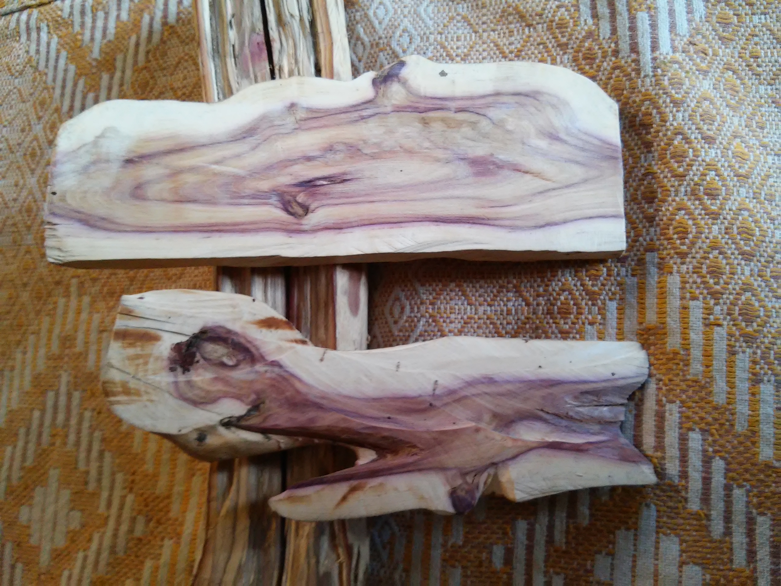

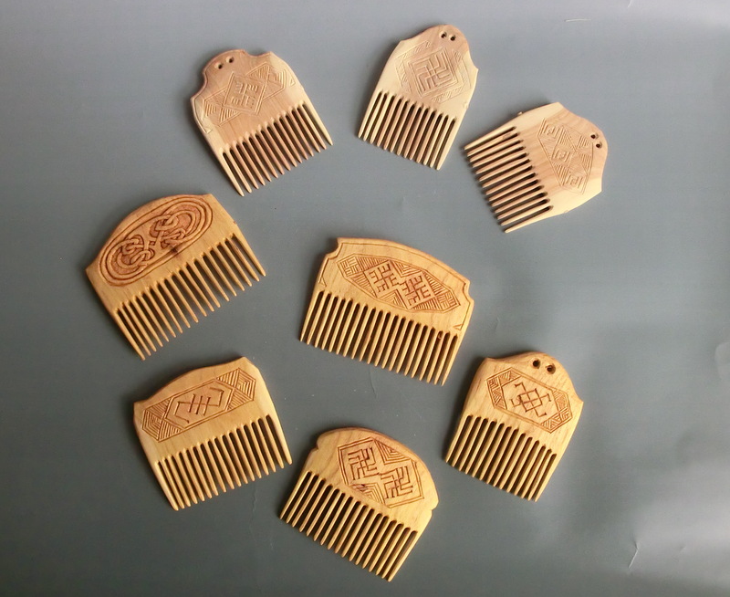

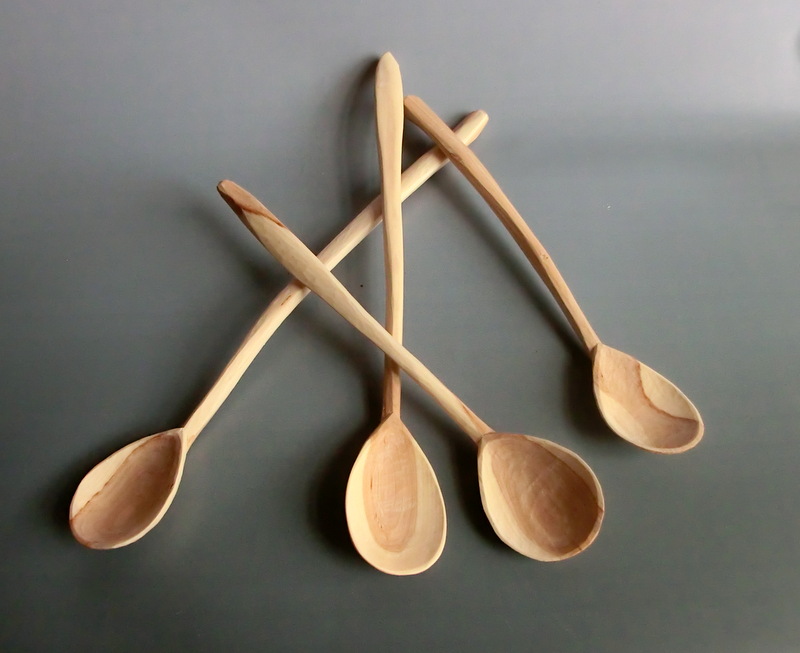

Tik ji turi didelį trūkumą:neįmanoma išdžiovint nesutrūkusios.
Galima, jei peilių rankenoms- pjaustai ketvirčiais ir atsargiai džiovini. Jei kitiems darbams - skaldai, droži ir džiovini. Trys viršutinės šukos ir šaukštai iš alyvos.
Valdovu.JPG [ 108.69 KiB | Peržiūrėta 4748 kartus(ų) ]
do1.JPG [ 165.01 KiB | Peržiūrėta 4748 kartus(ų) ]
lilac.3.JPG [ 223.21 KiB | Peržiūrėta 4748 kartus(ų) ]

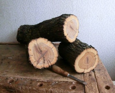

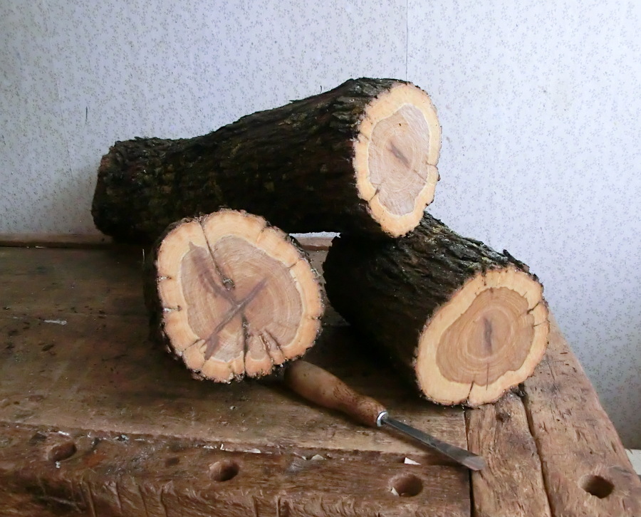

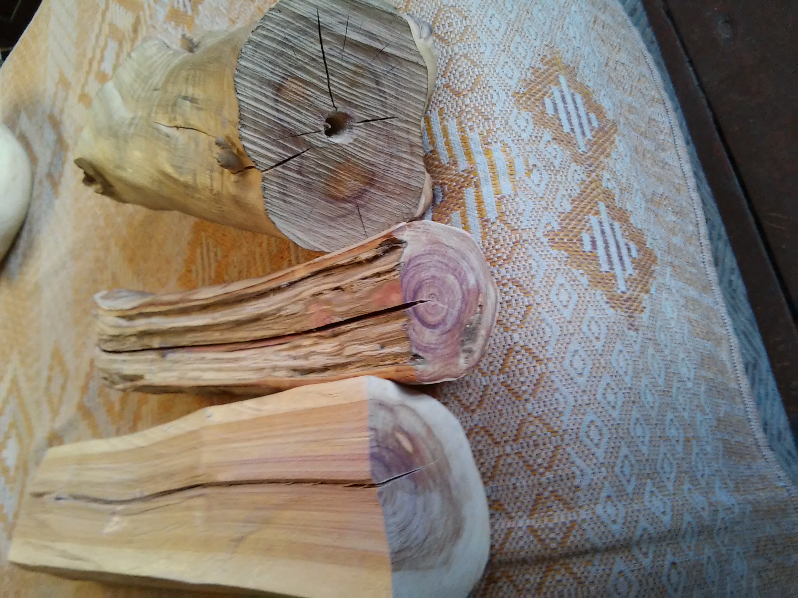

Aš turėjau omeny-neskaldytos,sveikos pliauskos ar rastelio.Pati išraiškingiausia alyvos mediena-šerdinė,o ir rast didesnio kaip 10-15 cm diametro storio kamieną yra sudėtinga.Taigi,pašalinus,arba minimaliai palikus,balaną ne tiek jau daug to gražumo belieka.Be abejo alyvos mediena naudojama ir rankenų gamyboj,bet ne dažnai.Čia keletas gabaliukų iš mano bandymo džiovint natūraliai(2 metus džiūvę),bei džiovinto pora metų gabaliuko pjūvio pvz.:
20160404_192243.jpg [ 1.57 MiB | Peržiūrėta 4723 kartus(ų) ]
20160404_192359.jpg [ 1.6 MiB | Peržiūrėta 4723 kartus(ų) ]

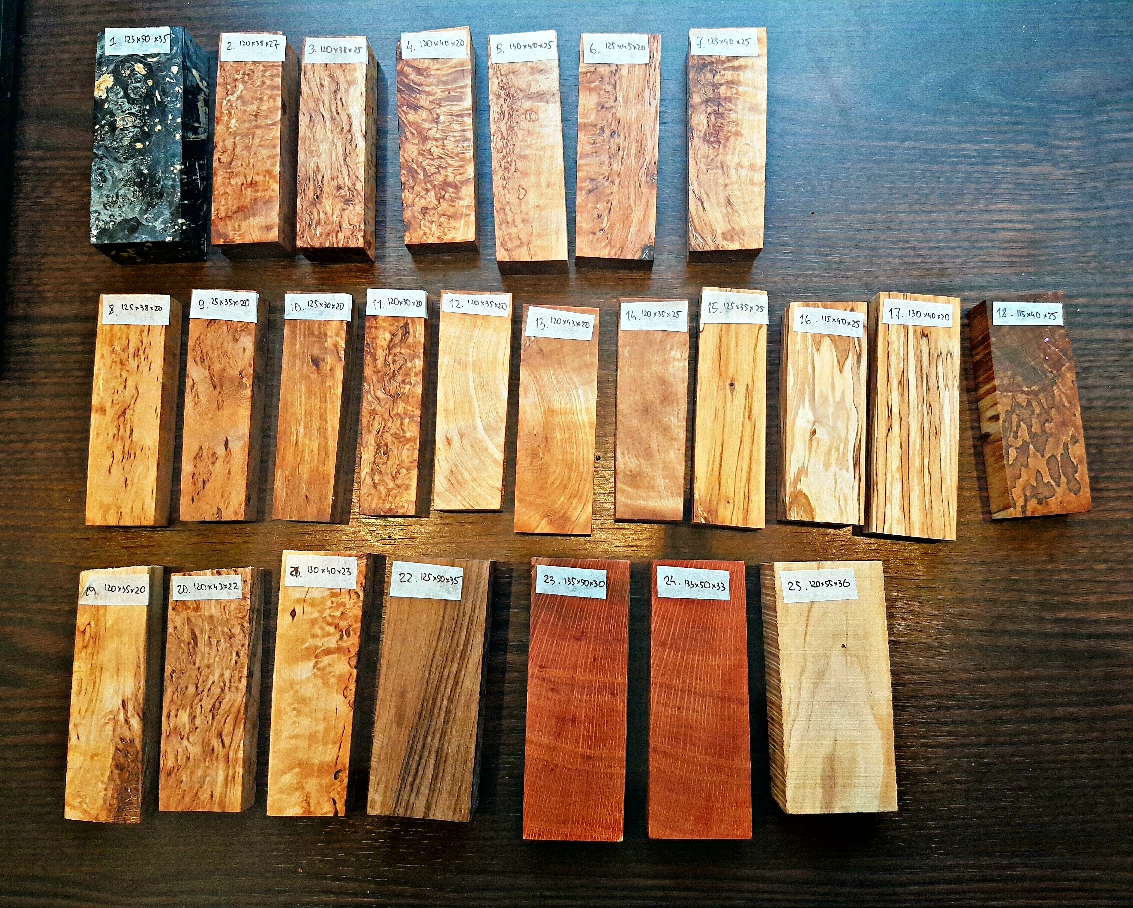

As turiu nemazau skirtingos medienos, daugiausia, isdziovintu berzo gumbu, korelisko berzo, tai pat ir stabilizuotos medienos yra.
http://www.skelbiu.lt/skelbimai/medziok ... 36961.html
1 (25).jpg [ 2.06 MiB | Peržiūrėta 4009 kartus(ų) ]
