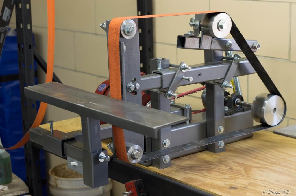

dariausi pagal sita foto, kaika pakeiciau ir visus sujungimus virinau. Kainavo apie ~150eu
ce9657af7860823bb663cb54ac25c6d4.jpg [ 76.2 KiB | Peržiūrėta 16602 kartus(ų) ]

Headman rašė:
Jau paleidai? kokie įspudžiai?
StandartinėParašytas: 2018-06-17- 19:02
Užsiregistravo: 2018-02-14- 12:21
Pranešimai: 12
Miestas: Alytus
Paleidau, viskas gerai, tik reik patobulint juostos atrama
