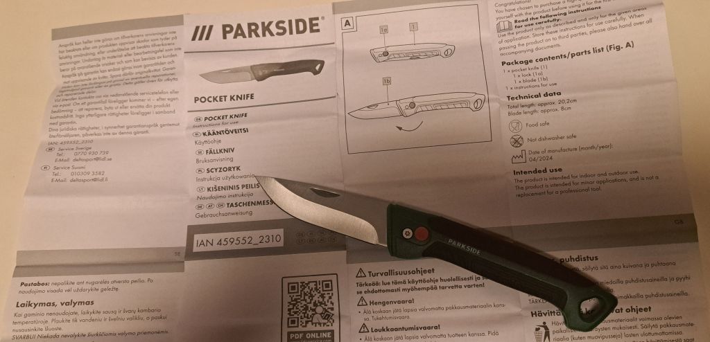

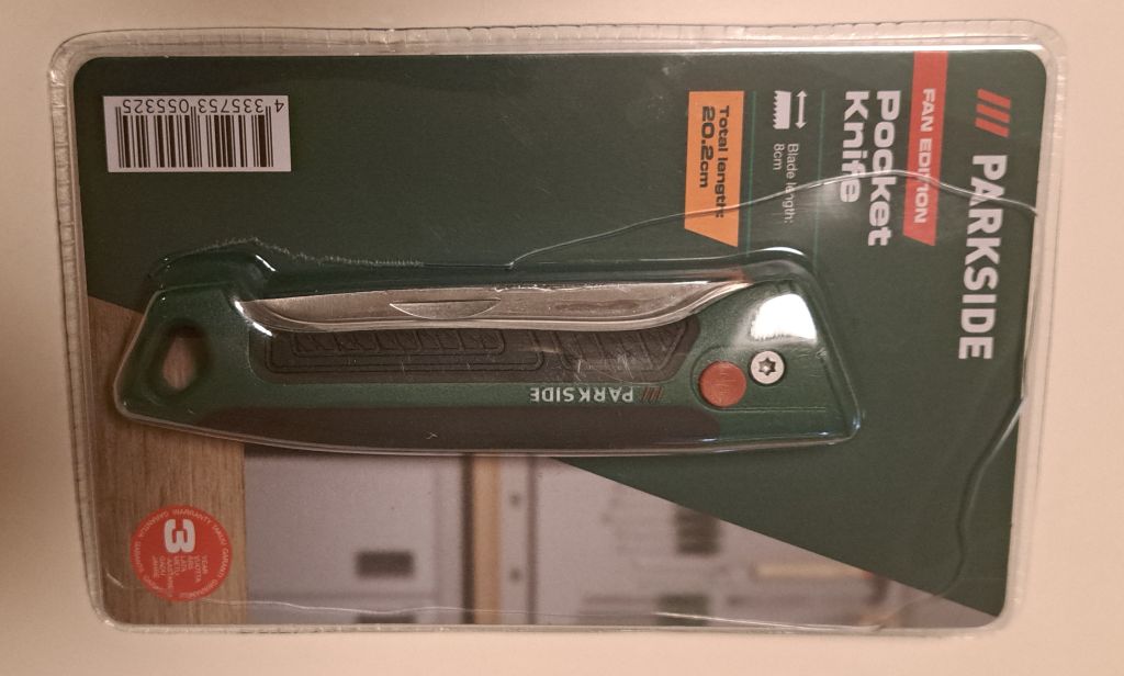

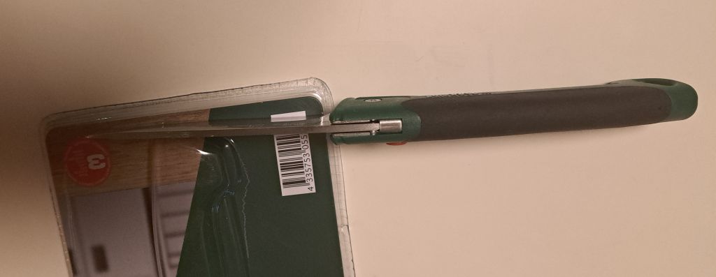

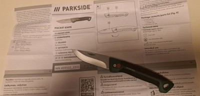

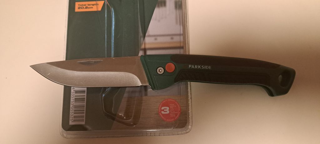

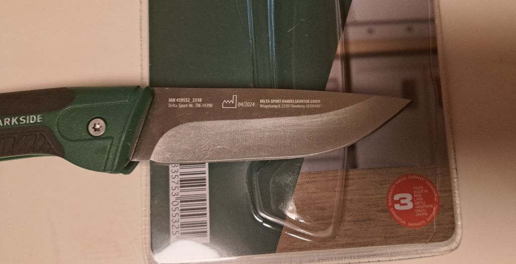

LIDL užmačiau jų prekinio ženklo PARKSIDE lenktinuką už 4.99EU. Na ir kaip praeisi nepaėmęs pabandymui :), juolab, kad atrodo visai neblogai (kaip už toką sumą). Taigi peržiūrėjau kelis egzempliorius ir išsirinkau vieną su man labiausiai patikusia geležtės atraminės dalies forma (kai kurie egzemplioriai buvo su kiek paįstrižai nukirsta plokštuma). Dabar išsamiau: įpakuotas blisteryje su padorios paklodės dydžio naudojimosi instrukcija ir 3 metų garantija. Geležtė tiek užlenktoje tiek atlenktoje padėtyje fiksuojasi ir reikia nuspausti mygtuką fiksavimo atlaisvinimui. Pati geležtė nežinia iš kokio plieno, bet normalaus storio (apie 3mm), geros formos ir tvarkingai padaryta. Itvirtinimo mazgas metalinis, įlietas į plastikines kriaunas su gumos intarpais. Geležtė turi šiek tiek klibėjimo, bet proto ribose. Rankena man asmeniškai galėtų būti ir platesnė, ilgio pakanka. Kaip nepretenzingas darbinis peiliukas vertas dėmesio.

Atrodo neblogai, kaip už tokią kainą, reikės užeiti į Lidlą ir pačiupinti.

Cr 13,30
Mn 0,46
V 0,17
Fe 85,74
Užtikrintai duoda markę 1,4006, paprasčiau 410.
Pusė bėdos. Vakar irgi nusipirkau, tik fiksavimo mechanizmas kažkos sprangus. Reikės pašlifuoti.

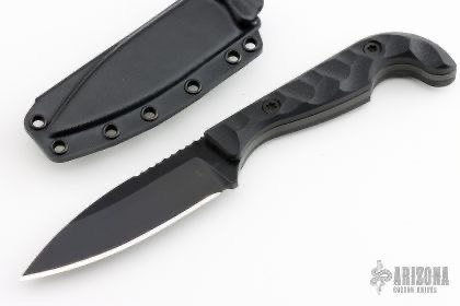

Laba diena,
Pažįstamas ieško tokio arba kažko panašaus, gal kas kur matėte?
