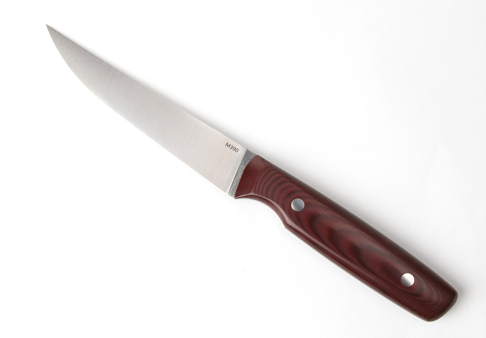

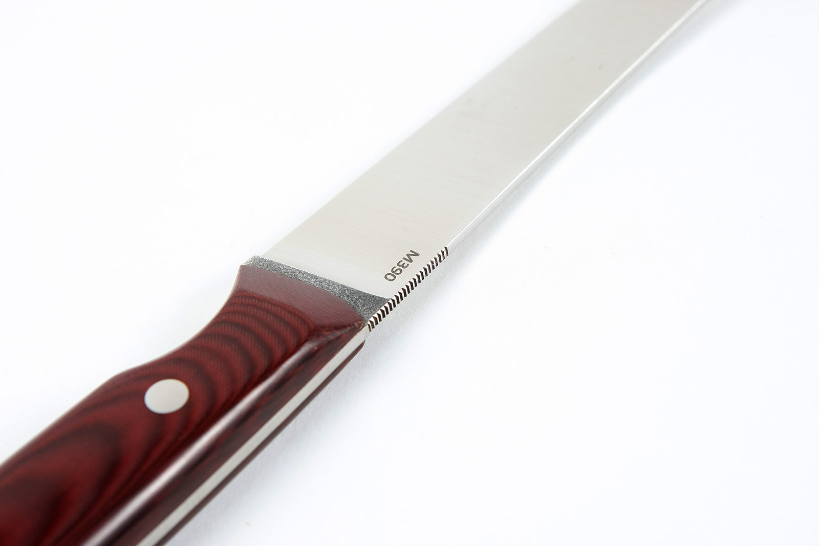

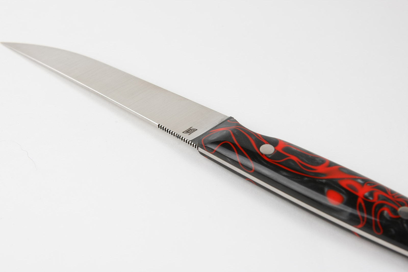

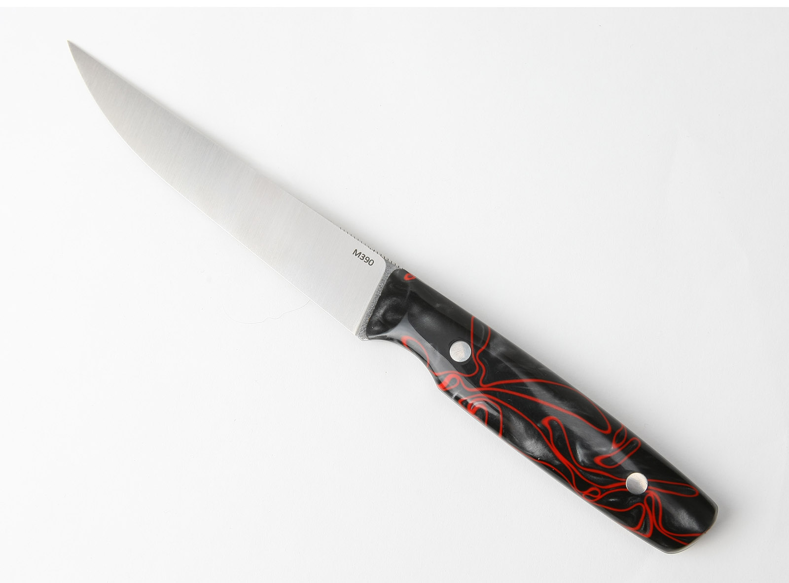

Padaryti keli prototipai. Kirinitas pasirodė labai nepraktiškas - ypatingai greitai susibraižantis, slidus, silpnas... prie viso to brangus. Kiek rodžiau peiliais nesidomintiems žmonėms - įspūdis tas pats: plastikas, piguva ir tt. Žodžiu su kirinitu manau laikas rišti.
Maroon mikarta kol kas vienintelis kiek įdomesnis sprendimas kurį sugalvoju.
Dantukai ant penties gerai, tik tokio dydžio peiliui IMHO geriau atrodo smulkesni, kaip ant peilio su mikarta. Juos sunkiau padaryti (tiksliau sunkiau išsaugoti apdirbant) , bet vaizdas akiai mielesnis.
Penties apvalinti neišeina (peilio smaigalys pakeltas į viršų, ir gražiai bei vienodai užapvalinti tiek peilių negaliu) Kad pentis butų maloni rankai - nuimtos faskės.
1.jpg [ 124.04 KiB | Peržiūrėta 4598 kartus(ų) ]
2.jpg [ 121.39 KiB | Peržiūrėta 4598 kartus(ų) ]
3.jpg [ 140.82 KiB | Peržiūrėta 4598 kartus(ų) ]
4.jpg [ 116.12 KiB | Peržiūrėta 4598 kartus(ų) ]

Pagaliau :bravo:
StandartinėParašytas: 2019-05-04- 10:39
Pranešimai: 181
Super :liuks2: :liuks2:
StandartinėParašytas: 2019-05-04- 15:21
Pranešimai: 45
Puiku. O jeigu kirinitas būtų matinis?
StandartinėParašytas: 2019-05-04- 16:07
Gardis rašė:
Tada atrodo kaip prastos plastmasės gabalas :D
StandartinėParašytas: 2019-05-04- 16:35
Atrodo super, tik dantukai ant penties man nelabai
