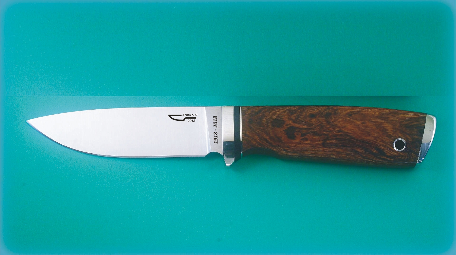

Plieno markė bus, be abejo.
Lazeriuojant skirtingus metalus skirtumai bus, tą reikia įvertinti darant projektą.
Lazeriavimas gale bus sudėtingas, reikėtų bandyti. Galima bandyti ant turimų peilių, blogus/nereikalingus užrašus galėsiu panaikinti.
Įvertinkit, kad jei peilis bus naudojamas, rankenos galas - viena iš pažeidžiamiausių rankenos vietų (tam ten ir metalas uždėtas).

Primečiau kaip demo su tekstu 100 Atkurtai Lietuvai ....
Nu ir Gediminačių paukštis :)
Ant rankenos visgi būtų gražiau koks žalvario apskritas dalykas su stulpais, ar kažkas panašaus ...

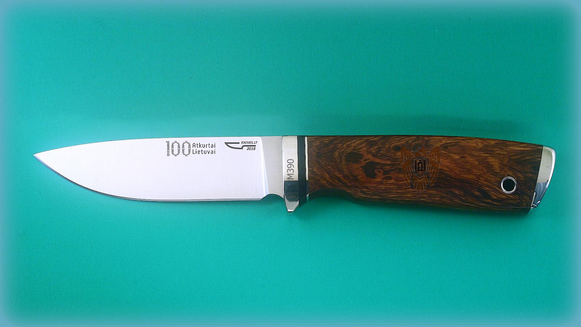

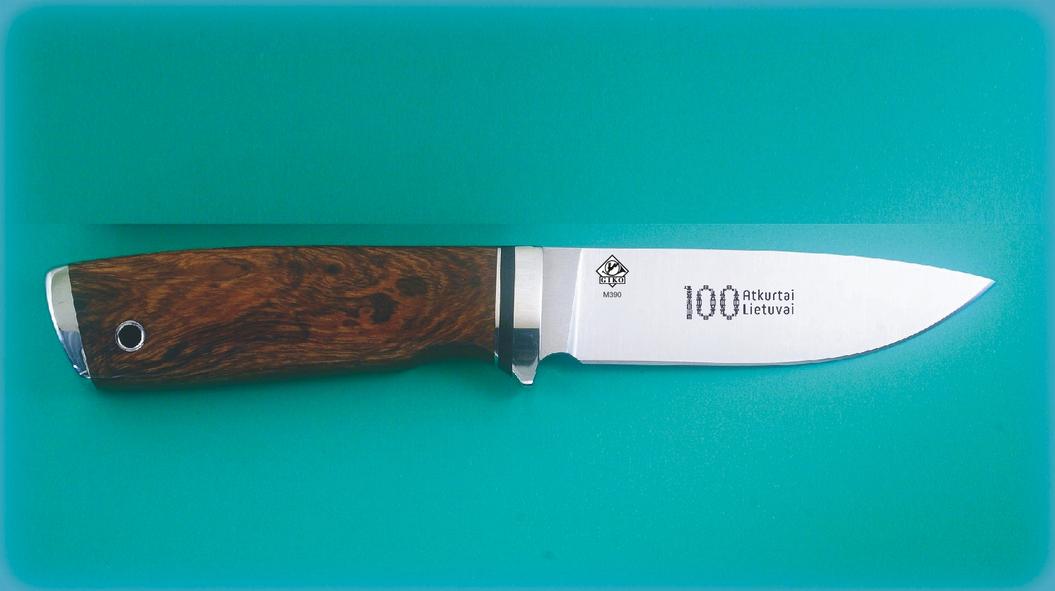

Mano variantas būtų toks:
Prototipas-kaire.jpg [ 691.41 KiB | Peržiūrėta 3805 kartus(ų) ]
Prototipas-desine.jpg [ 709.41 KiB | Peržiūrėta 3805 kartus(ų) ]
Nemanau, kad ant rankenos žalvarinis intarpas derės su baltuoju variu. :no: O ir geležtė "balta", tad jeigu ir daryti intarpą rankenoje, tai tik balto metalo, kad viskas būtų vienodame stiliuje. Tačiau ar Tomas tuo užsiims? Jeigu ne - tai kas apsiims krapštytis su intarpais? :/

2. Simbolį ATKURTAI LIETUVAI 100 dėti vietoj 1918-2018 (šią geležtės dalį galima būtų pailginti kokiu milimetru kad geriau tilptų simboliai)
100 metų specialiai užmečiau, nes ten daug smulkių elementų skaičiuose, kurie, kad būtų matomi ir tvarkingai ir nesusilieję išlazeriuoti, reikalingas tam tikras dydis, kažkas eilės 10-12 mm aukščio. Idealiam atvejui, reiktų pabandyti :)
1918-2018 ko gero iš teisų, pereboras, kad 100metų, bus parašyta, kad dabar 2018 irgi matysis. Paskaičiuoti 2018 - 100 = 1918, ko gero sugebės dauguma :)

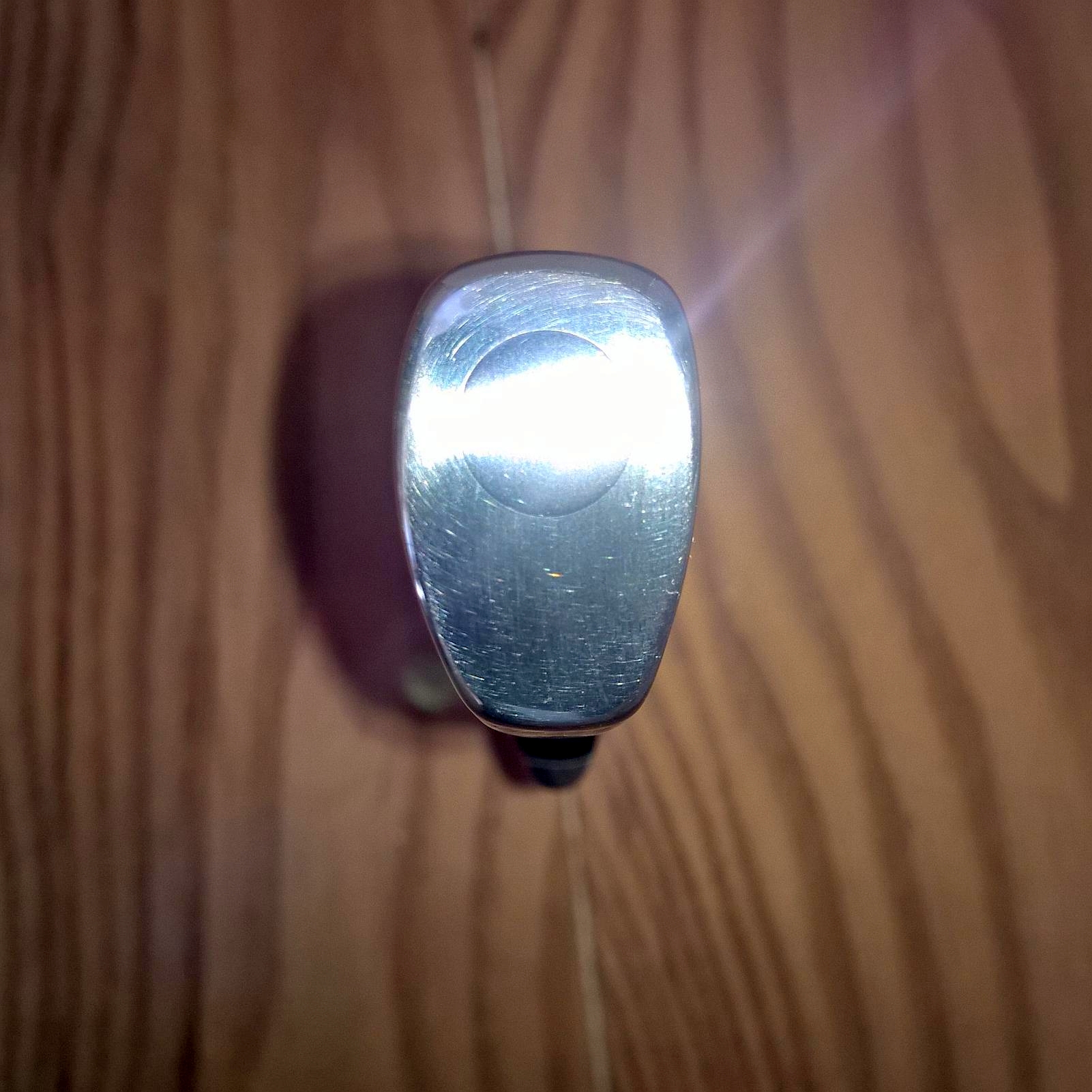

Gal turi peilio rankenos galo fotkę?
Pabandysiu 100 inpiešti kitur, pažiūrėsim kas gausis, nors manau, kad 100, čia esminis elementas, ir reiktų inpaišyt geležtėn, kad kai makaluoji prieš akis, iš kart matytus.
Negerai. :no: Kaip teisingai nurodė @Loptar, šis simbolis turi smulkius elementus, todėl negali būti labai mažinamas, nes išnyks raiška. O geležtės pagrindo plokštuma irgi negali būti tiek padidinta, kad tilptų 100-metis. Lieka arba geležtės nuolydžiai, arba rankenos šonai.
Kadangi rankenos mediena pakankamai tamsi - graviruotas simbolis ant rankenos bus sunkiai įžiūrimas. 8(
Jeigu graviruoti ant nuolydžių, tai 100-čio ženklas dera tik dešinėje geležtės pusėje, nes:
1. foruminis logo smaigaliu "žiūri" į kairę, todėl vizualiai "smigs" į bet kokį elementą, kuris bus kairiau.
2. foruminiame logo panaudotas pasviręs italic šriftas, o 100-čio ženklas be pasvirimo, tad abu greta - nedera. :no:

@Vladai
Tik tokią:
Verzle.jpg [ 815.97 KiB | Peržiūrėta 3741 kartus(ų) ]
PS: veržlės skersmuo - 10 mm.
