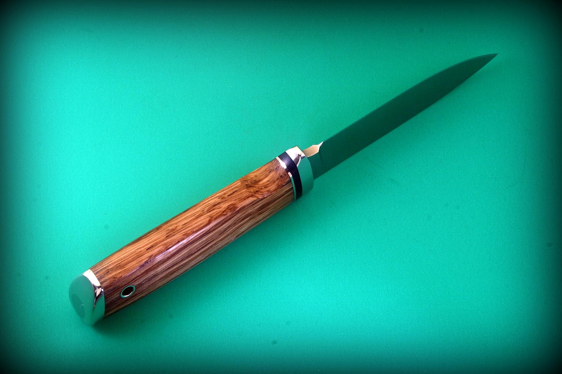

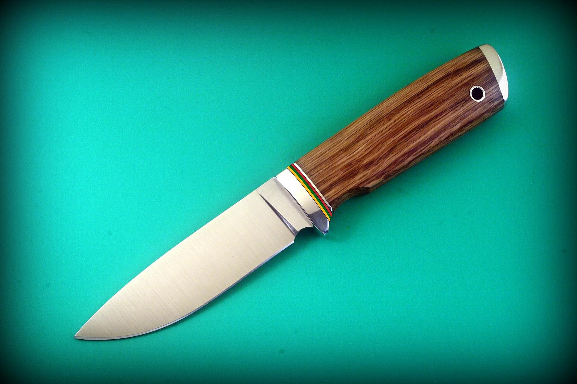

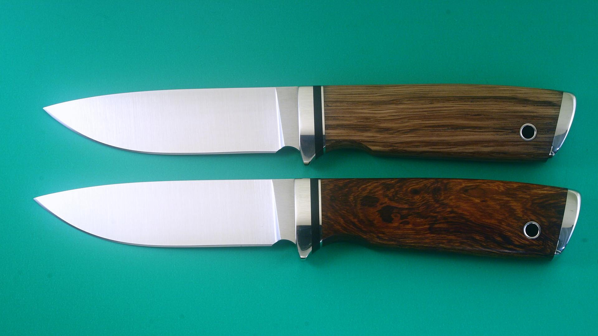

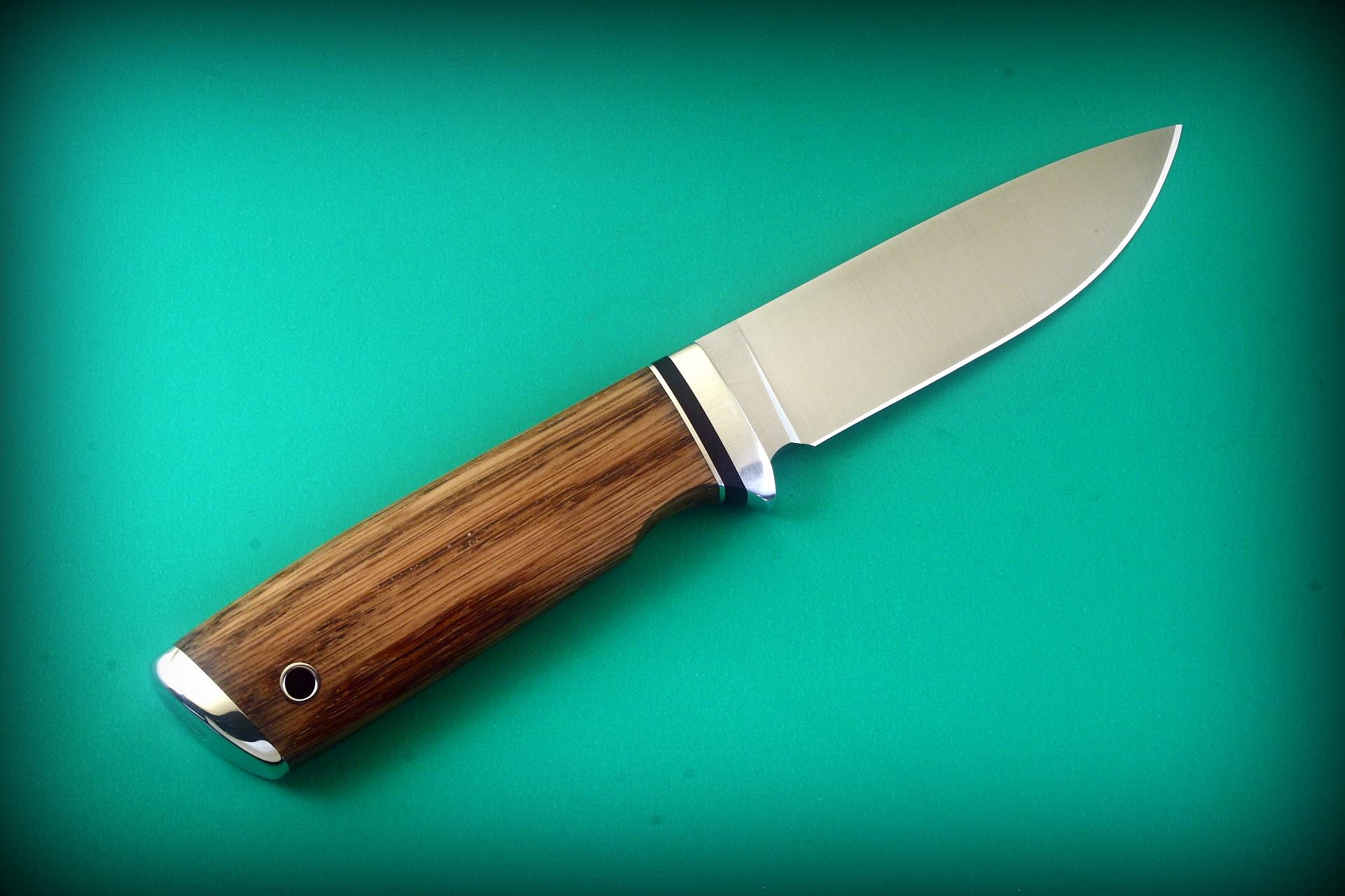

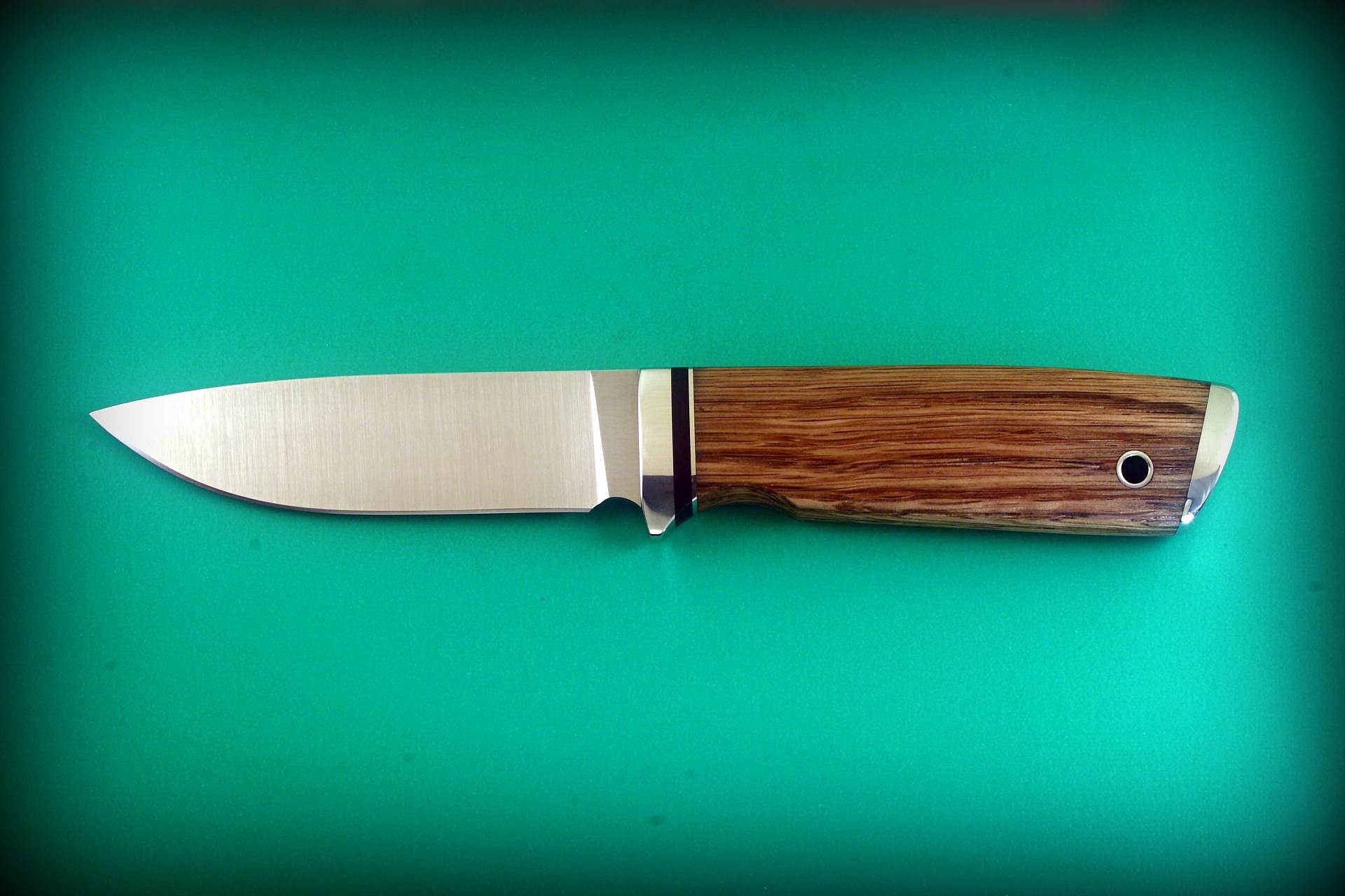

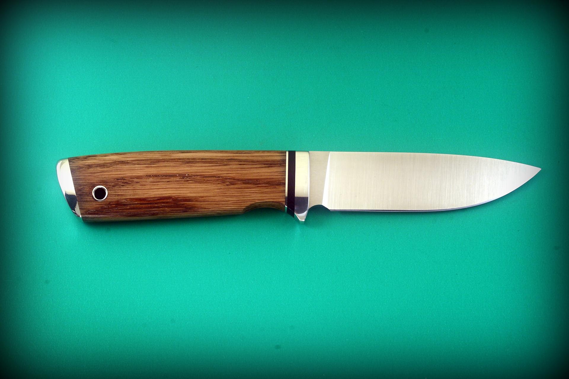

Įkvėpimo meninei fotografijai gali tekti ilgai laukti, o man rytoj į darbą, tad apsiribokim greituku. ;)
Trumpas aprašas:
Dizainas kurtas su mintim apie "kresną drūtą lietuvaitį" :E , tad tiek peilio geometrija, tiek konstrukcija tradicinė ir be įmantrybių. Pirmoje nuotraukoje pripaišiau trispalves tarpines, nes jos buvo numatytos, tačiau spalvotos tarpinės vėlavo, o kad nestabdyti darbų Tomas sudėjo juodas. Tautinių simbolių nepaišiau, nes išskyrus @Buhag niekas nepareiškė tokio noro, o jie (simboliai) gali būti ant geležtės nuolydžių, plokštumoje prie atramos ir ant rankenos buoželės. Tik "strateguodami" simbolius turėkit minty, kad kairėje geležtės pusėje dar bus foruminis logo, o dešinėje - gamintojo logotipas.
Geleštės ilgis ~100 mm, storis ~3,5+ mm, plotis ~26 mm, plienas M390 (62 HRC)
Rankenos ilgis ~108 mm, max. storis ~18 mm, max. plotis ~29 mm, stabilizuota ąžuolo mediena ir baltasis varis.
Makštis - klausimas atviras. :/ Gali būti arba standartinė papuošta simbolika, arba galim ieškoti kas pagamins ką įmantresnio.

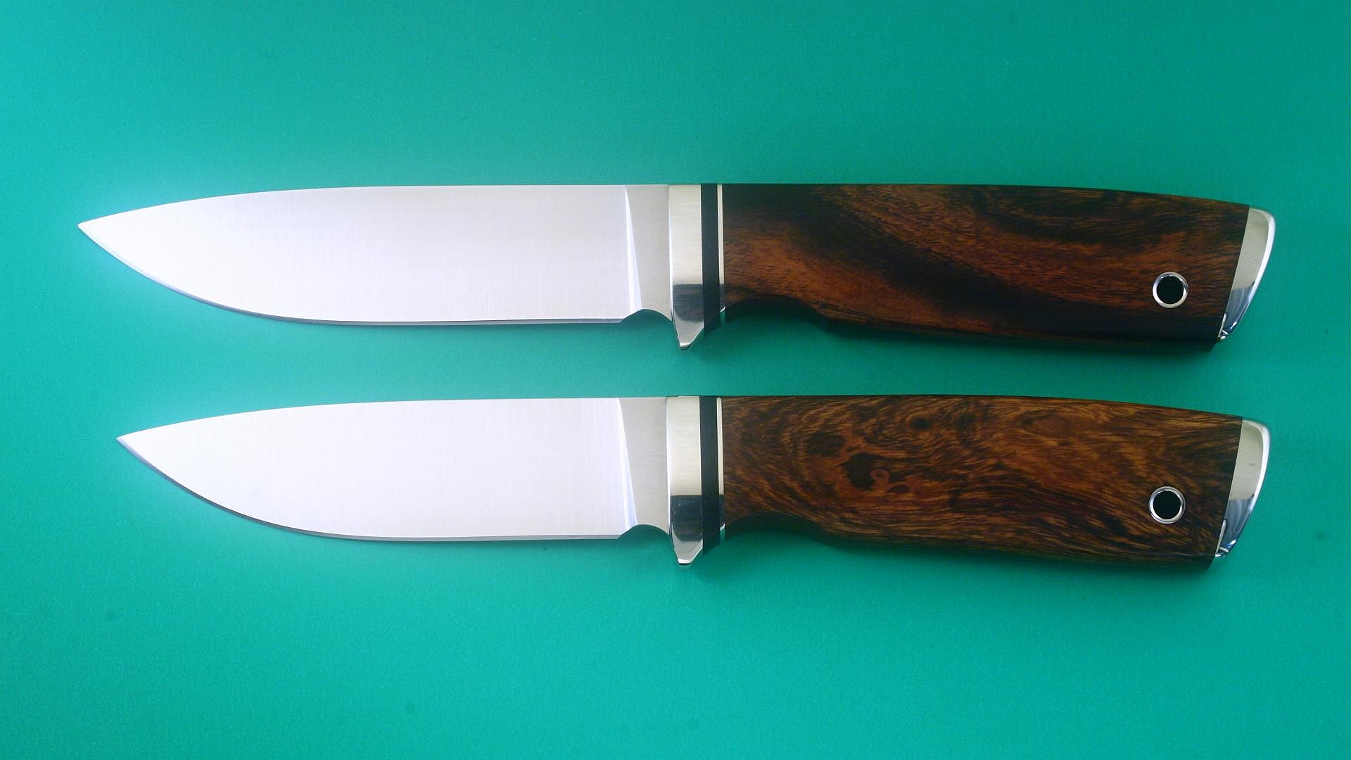

Ir pabaigai - pora man perduotų Tomo pasiūlymų/patarimų dėl prototipo:
1. Ažuolo mediena "tautiška", tačiau kai ji ne pilnai stabilizuota (o tokia buvo panaudota prototipui) - nelabai praktiška. Jeigu dauguma norėtų foruminį naudoti praktiškai, rankeną būtina daryti iš "negyvai" stabilizuotos ąžuolo medienos. Tik tokios Lietuvoje kol kas gauti sudėtinga. :/ Arba galima (ir Tomo rekomenduojama) kita alternatyva - Dykuminė Olnėja:
GIKO-prot-compare1.jpg [ 754.46 KiB | Peržiūrėta 4732 kartus(ų) ]
2. Kalbant apie praktinį panaudojimą, daugumai darbų optimalus yra 110 mm geležtės ilgis. Tačiau tai jau būtų įprastinis peilio dydis ir foruminis vizualiai tiek neišsiskirtų iš kitų, taip kaip siūlomas 100 mm "striukas drūtas" (c). Žodžiu, ir čia galima pasirinkti: didesnis praktiškumas (110 mm geležtė) ar didesnis išskirtinumas (100 mm). Proporcijos panašios, bet vizualus skirtumas akivaizdus:

Man patinka :liuks2:
