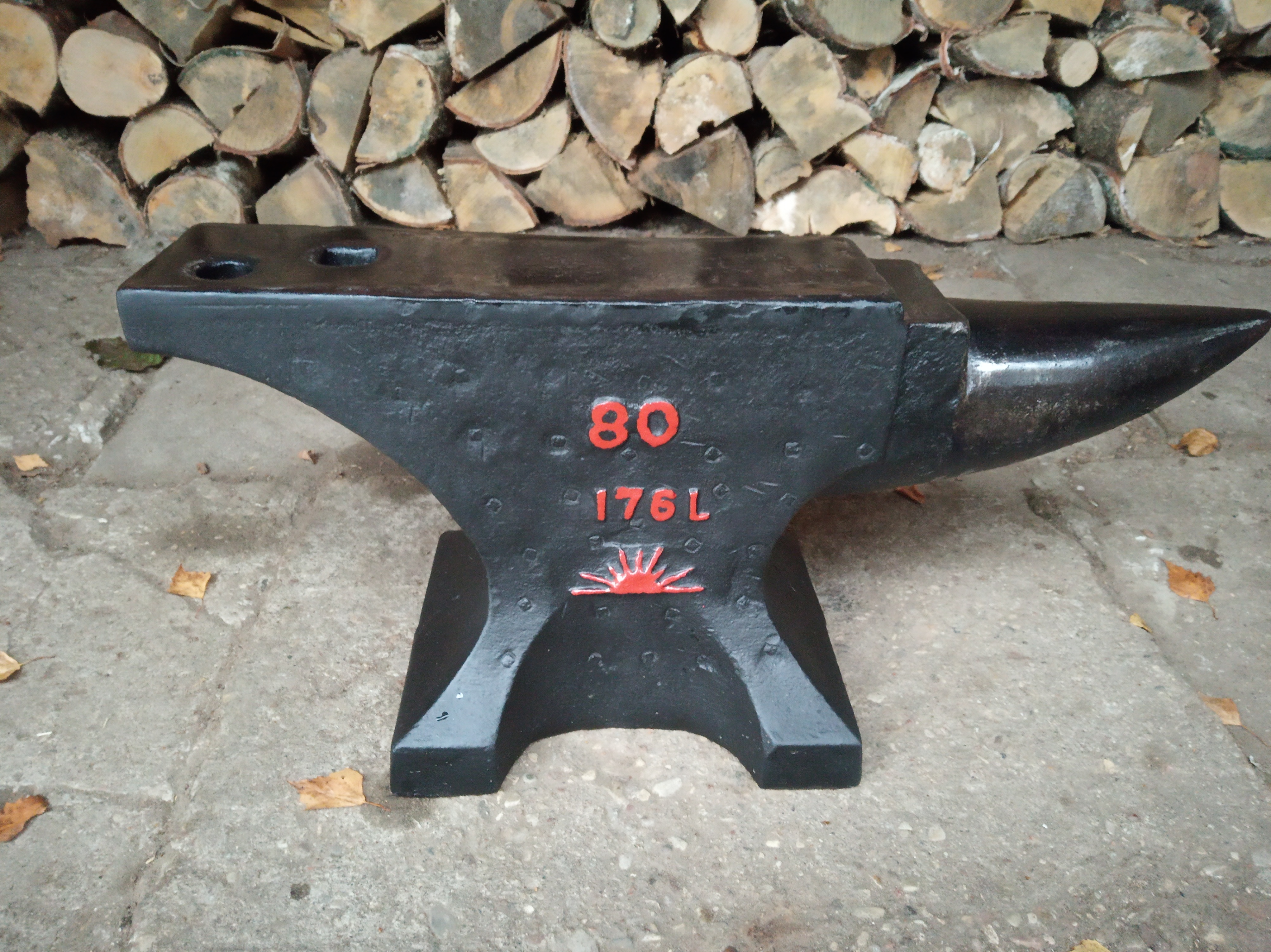

įsigijau priekalą, tačiau labai domintų jo gamybos vieta ir medžiagos markė. Gal atsiras kažkas matęs panašius ženklinimus.?
IMG_20191027_144649.jpg [ 4.06 MiB | Peržiūrėta 50104 kartus(ų) ]

StandartinėParašytas: 2019-10-27- 18:21
Pagal konstrukcija - tai standartinis vienaragis "kolūkinis" priekalas, tad gali būti pagamintas kažkurioje iš buvusių TSRS gamyklų, liejusių priekalus. Kadangi TSRS galiojo vieningas standartas, visi fabrikiniai priekalai buvo liejami iš plieno 45Л arba analogų.

StandartinėParašytas: 2019-10-27- 20:15
išvaizda tikrai standartinio kolūkinio, man tik ta saulytė ir 176L kažkoks ne tarybinis :/
