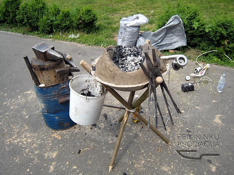

Dar tinka senas "bliūdas", pripiltas molingos žemės sumaišytos su keliais kuokštais žolių: :)
Beje, peiliakalystei patogiau, kai pūtimas šoninis, o žaizdro latakas - pailgas. Tuomet ir su nedideliu kiekiu anglių visa geležtė kaista vienodžiau.
