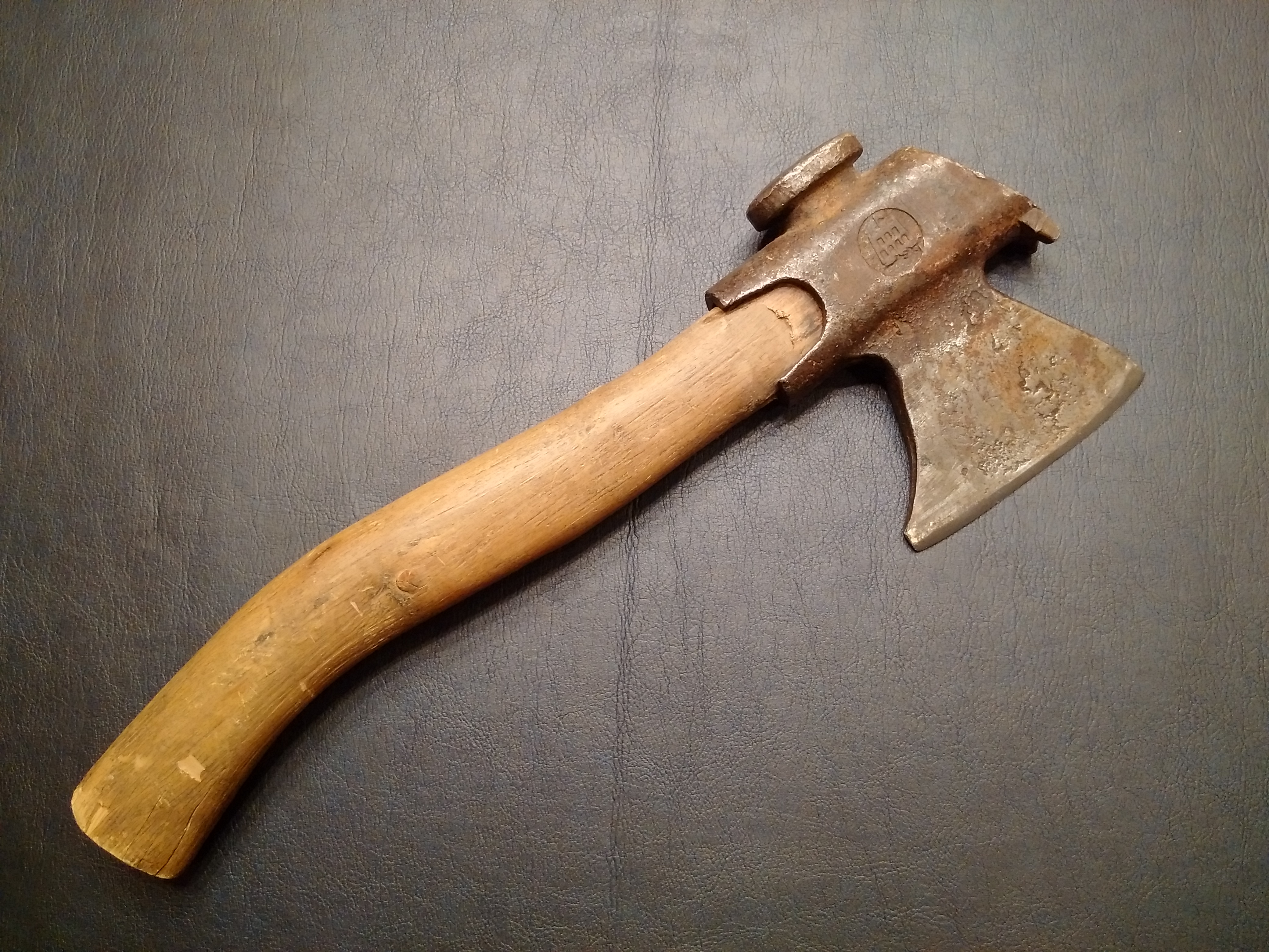

Gal kirvukas iš 90-ųjų?
Man irgi tokia mintis kilo, nes tarybiniais laikais ant serijinės g-bos kirvio niekas nebūtų leidęs dėti Gedimino pilies. O ir pilis matosi, kad lieta su galva, o ne vėliau frezuota, reiškia tai buvo serijinė (nors ir maža partija) gamyba, - ne vieno, dviejų žmonių darbas.
Taip, pilis lieta kartu su galva.
Vakar kažkiek nuvaliau rūdis. Paaiškėjo, kad tas rudas padengimas-tai vis labo rudžių apnašas, bet taip įdomiai susiformavęs, kad atrodo kaip dažai ar kokia danga. Patrynus-gryna rūdis.
Pasimatė padarymo kokybė ir nudevėjimas.
Kokybė kaip ir puse bėdos, linijos tikslios, kampai vienodi ir tiklsūs, jokių metalo liejimo liekučių. Tačiau labai jau daug raukšlių/rievių pačiame metale. Nežinau, kaip tą traktuoti.
Nudevėjimas labai ženklus. Ašmenys net turi įgaubimą, negalima suprasti, ar jie pirminėje būsenoje buvo išgaubti, ar tiesūs, kaip carpenter'io.
Pagal didelį nusidėvėjimą ir tai, kad jis jau kokį min. 15 metų (gaunasi maždaug nuo 2000 m.) pas mane tik guli, darau prielaidą, tad kilmė ne iš beprotiškų 90'-ųjų.

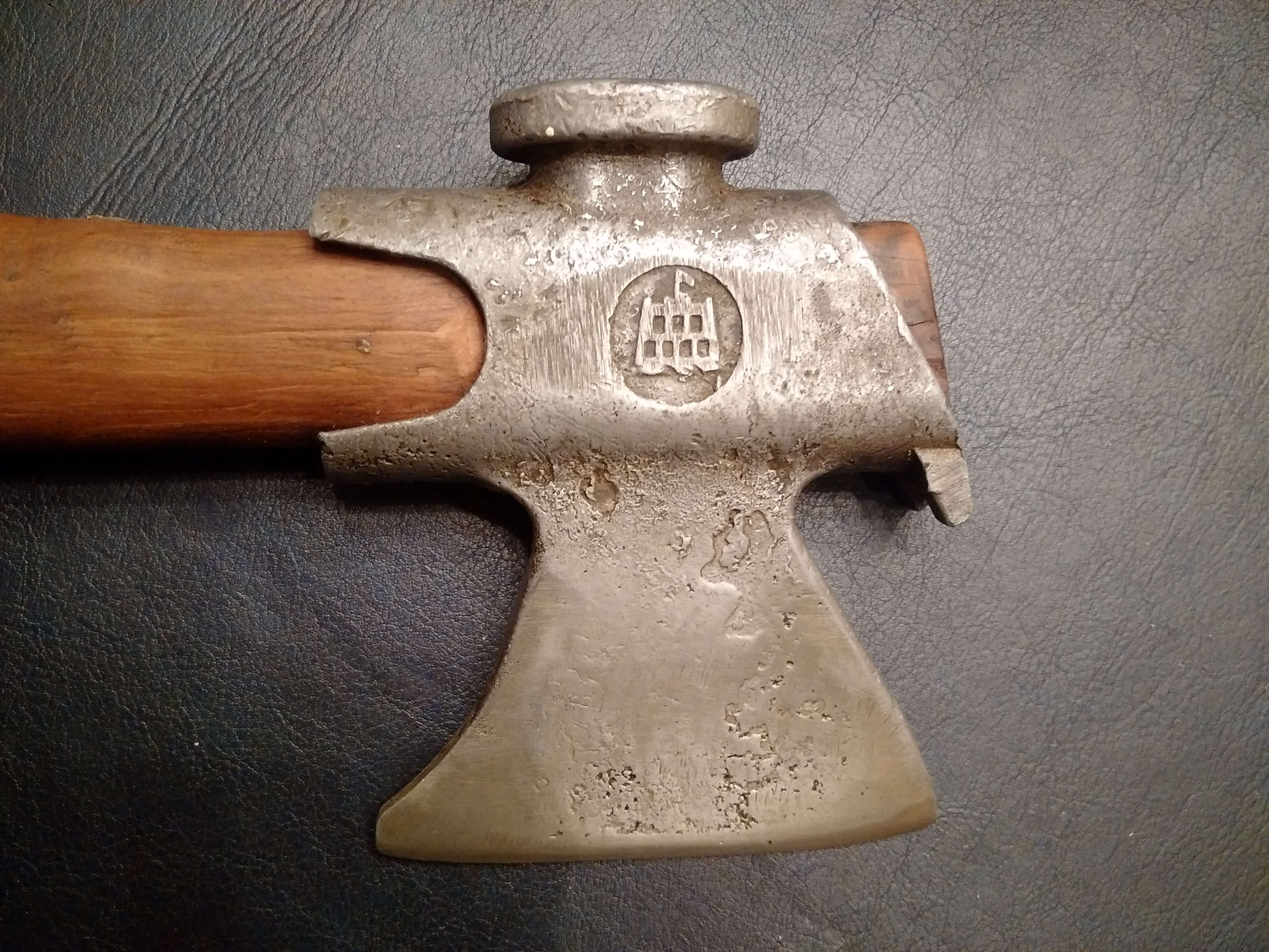

Tarybiniais laikais Gedimino pilis buvo oficialus Vilniaus simbolis, tad galėjo būti ir ant tų laikų gaminių. Klausimas tik kokia proga tas simbolis panaudotas? :/
StandartinėParašytas: 2017-12-06- 16:41
Pranešimai: 346
Labai teisinga Vlado pastaba :liuks: . Prisiminkite, kad ant bokšto to paties flagštoko plėvesavo ltsr vėliava. :oops:

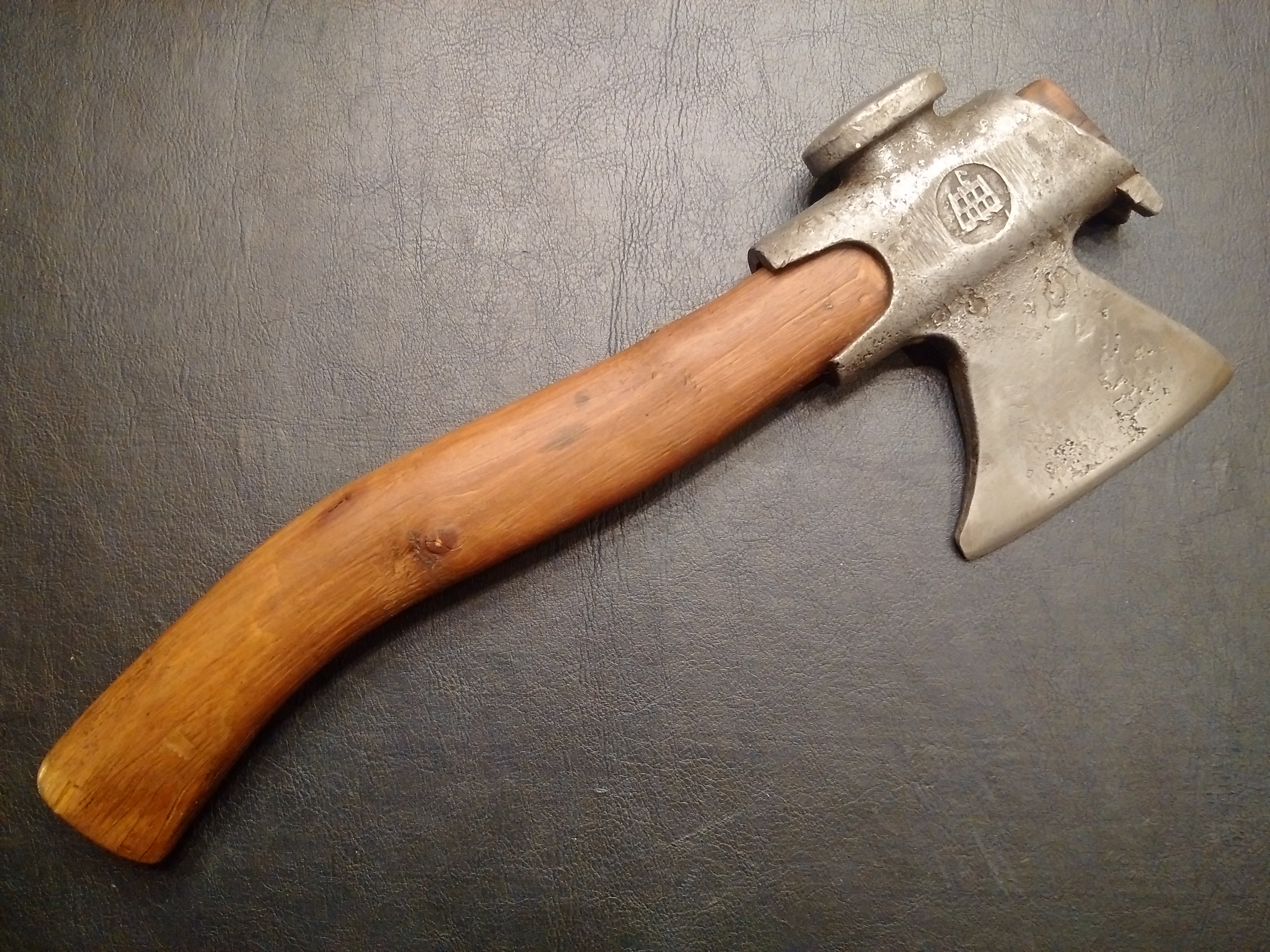

:hi:
Lietuviškojo kirvio restauraciją baigiau, teikiu susipažinimui.
Atlikta pagal visas Vlado instrukcijas: acto rūgštis metalui; kotas valytas tik vandeniu ir muilu; alyva (Tikurila); švitrinis nenaudotas, išsk.kaiščiui.

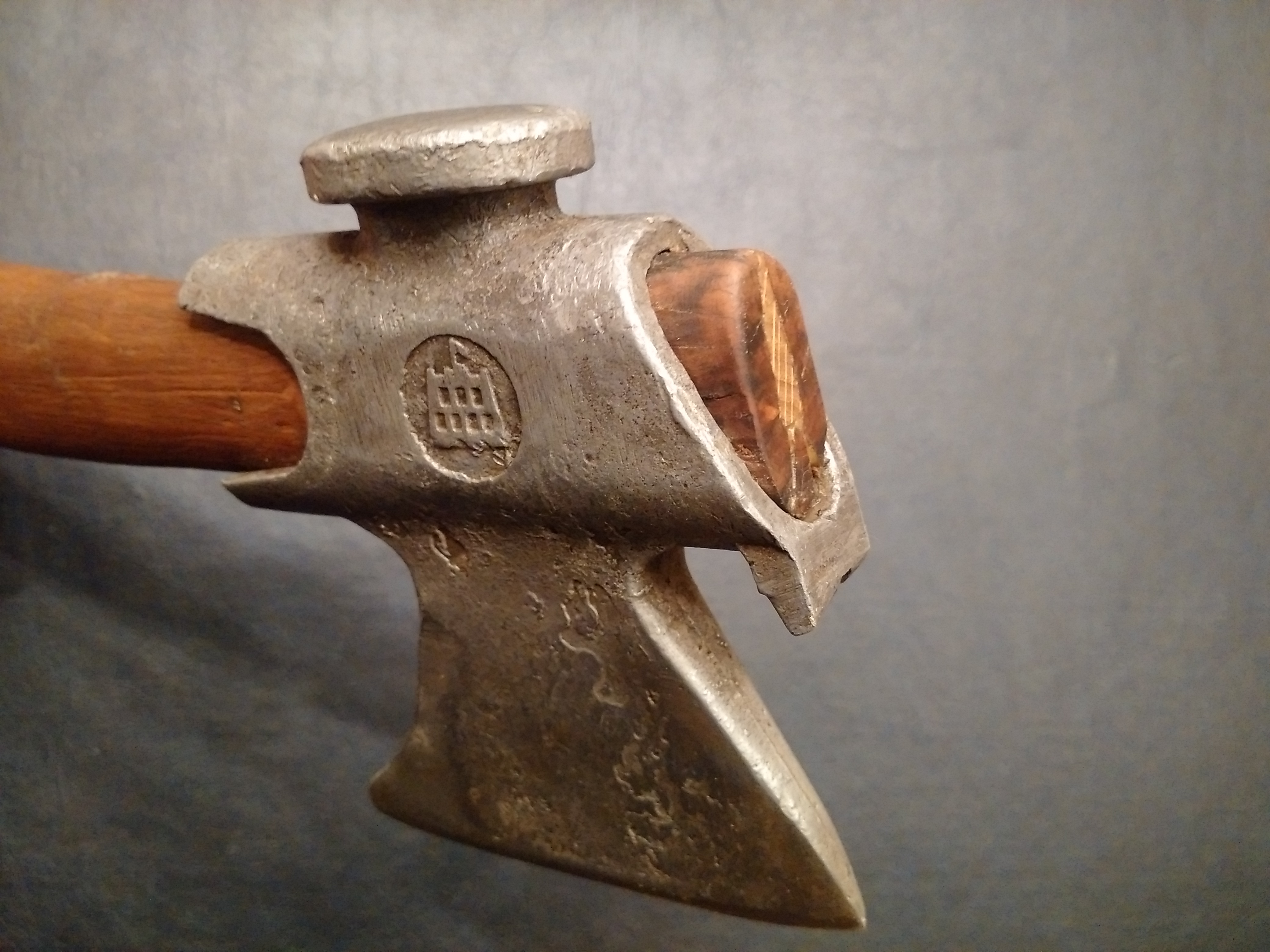

Nauja detalė viena-kaištis (daiktas gi turi būti funkcionalus).
Trupantys koto skilimai sutvarkyti bostono medžio klijais, bet klijai iterpti ir nesimato.
Failo aprašymas: Taip buvo.

Failo aprašymas: Tokiu tapo

Failo aprašymas: Vilniaus simbolis (jei originalas nuvirs-vertė išaugs)

Failo aprašymas: Taip sutvirtinta kaiščiu.

StandartinėParašytas: 2017-12-19- 10:14
Pranešimai: 1606
Tai dabar - ant lentynos, ar - į mišką?
StandartinėParašytas: 2017-12-19- 10:37
Kirvukas toks visai ne "miškinis". Man panašus į kokį stogdengio įrankį, kai stogas dengiamas skiedromis arba gontais ir reikia vietoje ir patašyti ir prikalti ir sulinkusią vinį ištraukti.
StandartinėParašytas: 2017-12-19- 11:02
Pranešimai: 346
Uij ne. Miškui yra kiti aštuoni. Naudojimui paruoštas, ale kol kas tegu ilsisi.
StandartinėParašytas: 2017-12-19- 11:04
Pranešimai: 346
Būtent taip :ok:
StandartinėParašytas: 2017-12-19- 15:23
Pranešimai: 531
Kirvukas toks visai ne "miškinis".....
Atvirkščiai. Kas yra susidūręs su medžių 'kleimavimu', tas supras, kad instrumentas net labai miškinis.
StandartinėParašytas: 2017-12-19- 15:38
Ričardas.K rašė:
Galėtų būti naudojamas ir kleimavimui :ok: , bet viršutinė dalis (išpjova su atrama) turi specializuotą paskirtį, tad ir pirminė šio kirvuko paskirtis matomai kitokia.
Mano spėjimas būtų, kad tai kirvukas-plaktukas mediniam įrangos įpakavimui sukalti/išardyti. Kas pamena, kaip tarybiniais laikais buvo įpakuojami įrengimai - supras. ;)
