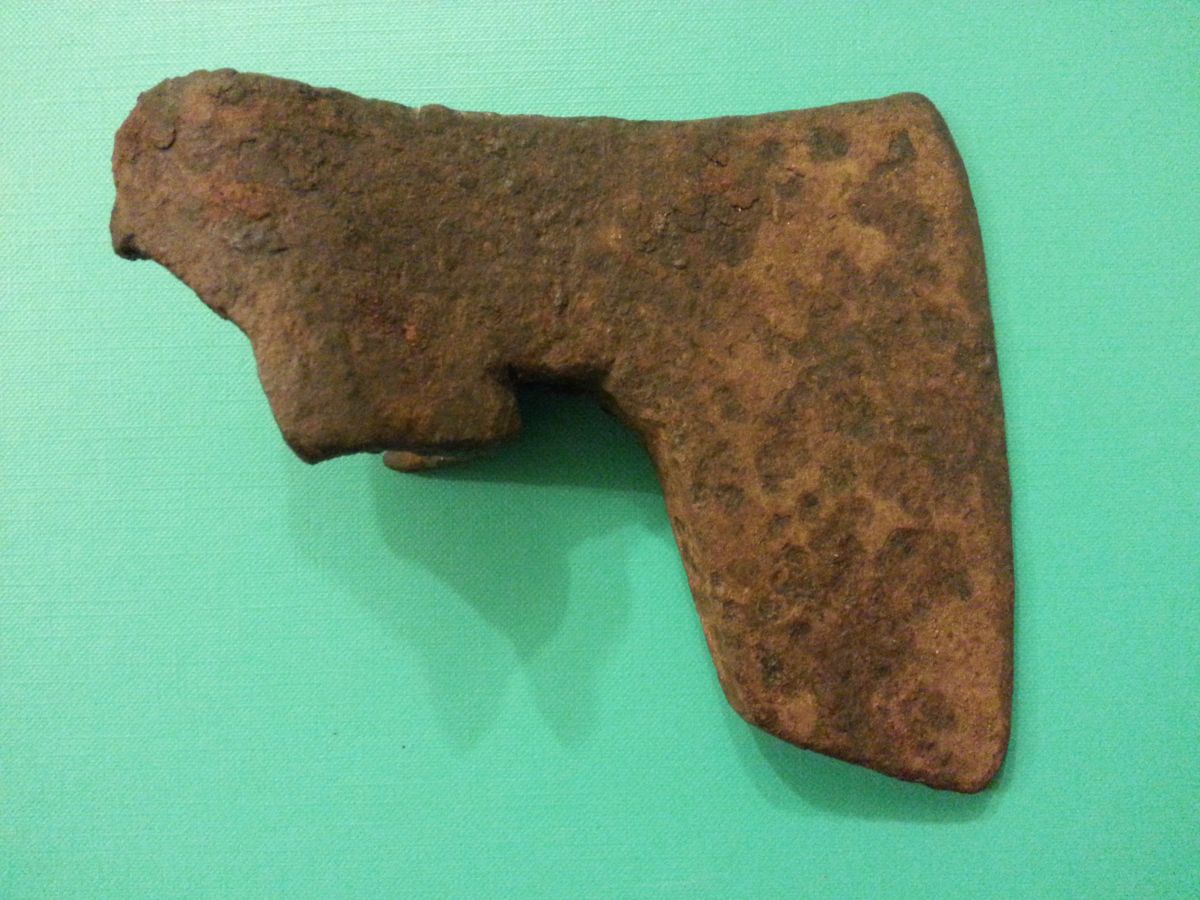

Sveiki ponai :) Motulė žemelė Vilniaus apskrityje atidavė štai tokį grožį :) Iš nuotraukų matosi, kad kirvis intensyviai dirbo, kad net pavargo ir pasidavė. Gal yra žmonių kurie galėtų nustatyti kirvio paskirtį? Manau, kad turėtų būti medžioklės ar tai dailidės? Laikotarpis? 18a? Kleimos jei ir buvo tai jų nebeįmanoma įžiūrėti. Ir nuo ko galėjo plyšti taip galva

Man kirvis panašus į skandinavišką bendros paskirties.
Tokius gamina iki dabar, tad nesant spaudo - amžiaus nepavyks nustatyti.
O plyšta kirviai dažniausiai nuo kietų daiktų (pvz. plieninio pleišto) kalimo pentimi. Ypač žiemą, kai spaudžia šaltukas.

Viena įdomesnės detalė šio kirvio kotas maunasi per viršų nes konusas eina žemyn siauresnis. Jis rastas miške. Galvos pentis taip pat įdomesnės formos tik užkalta matosi

Kotas maunamas iš apačios, o konusas į viršų platesnis tam, kad užpleištavus būtų kur kotui išsiplėsti ir galva tvirčiau laikytus. Tai būdinga ir suomių kirviams.

Tai gaunasi taip, kad senai senai iš kažkur atkeliavo jis iš Suomijos į Lietuvą ir buvo naudojamas čionykščių būrų
Šeip seni suomiškų kirvių kotai butent maunasi iš viršaus.
Kaip pvz. Koto forma panaši pentis taip pat

Tautvis rašė:
Tavo rastas kirvis ne iš tokių senų laikų, kaip nuorodoje. Žiūrėk kokie skandinavų kirviai XIX-XX a. ;)
Be to, kai kotas maunamas pro viršų - jis praktiškai tiesus. O tiesiam kotui ir galvos geometrija kalama atitinkama. Taviškio kirvio galva - ne tiesiam kotui.

Panašaus likimo ir dizaino kaip Tautvis rado :)
kirvis.jpg [ 170.57 KiB | Peržiūrėta 11108 kartus(ų) ]
