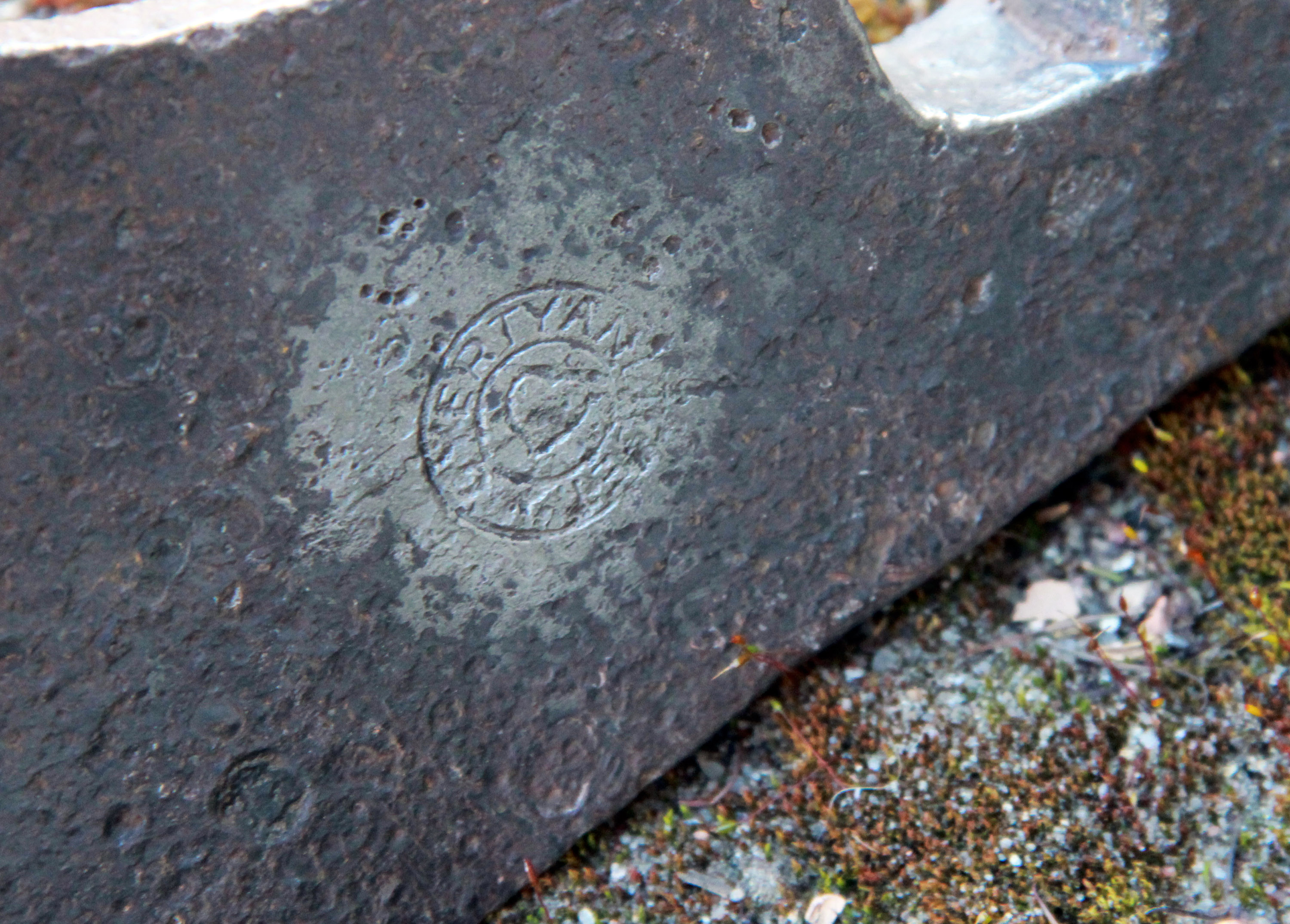

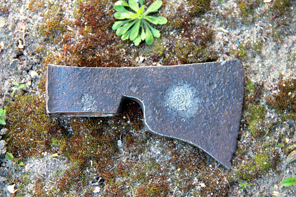

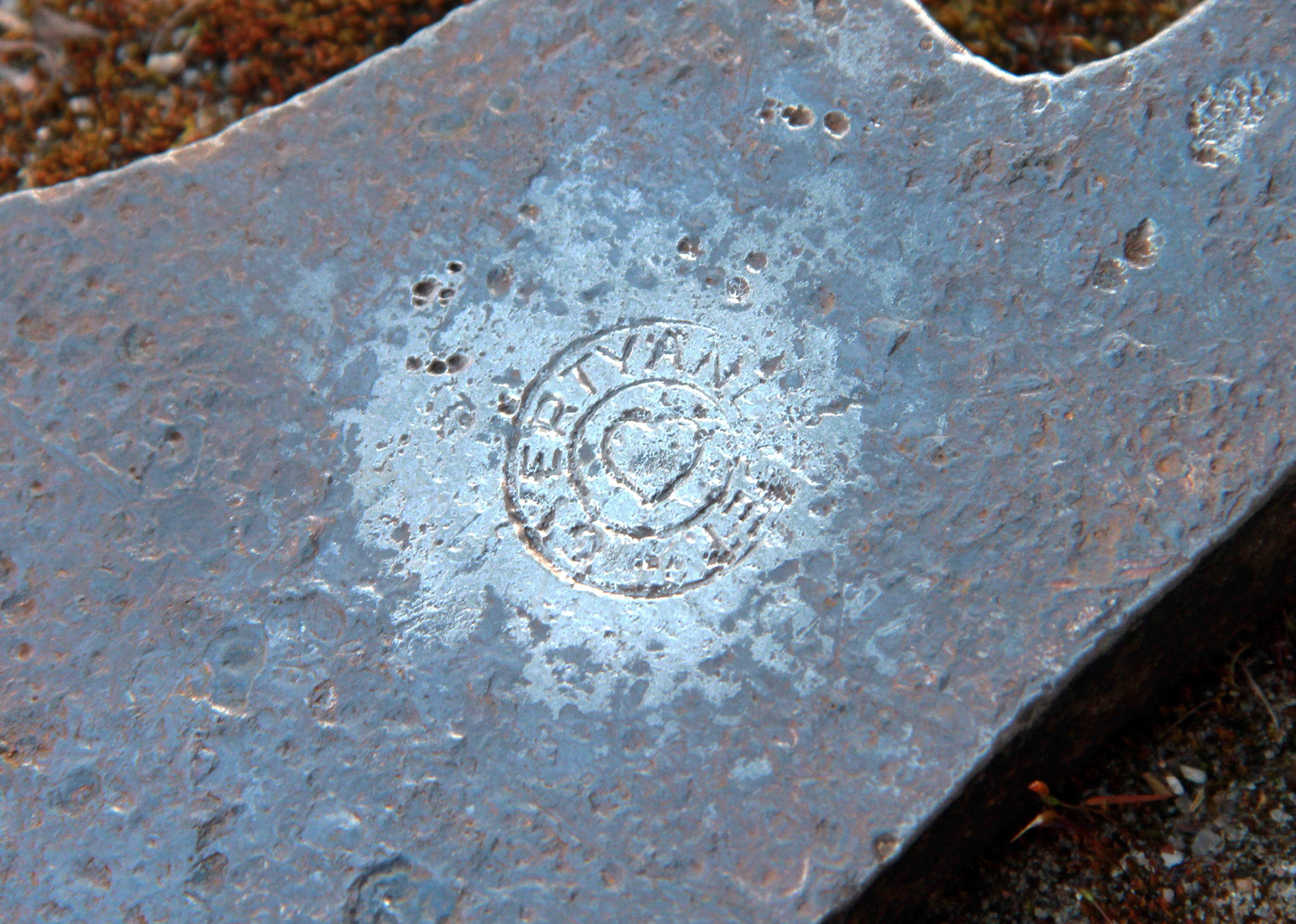

Na, kas galite identifikuoti šį gražuolį :) Už kirvuką esu dėkingas Algirdui, kuris jį atrado ir perleido mano globon ;)
Gyertyanliget [Žvakių Giraitė] - senasis (vengriškas) miestelio Kobylecka Polana (dabar Užkarpatės sritis Ukrainoje) pavadinimas. Pavadinimas pakeistas po II PK, kai demarkuojant TSRS pokarines ribas ši teritorija buvo atimta iš Čekoslovakijos ir priskirta Ukrainai, tad kirvukas pagamintas iki to.
Šiaip jau labai įdomi galvos forma - pirmą kartą tokią matau. :O

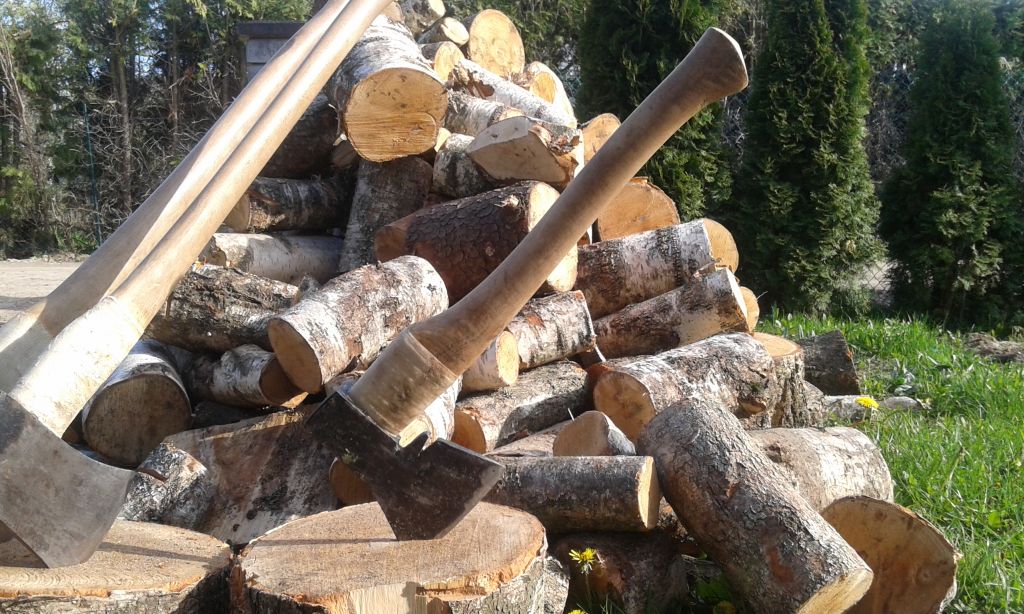

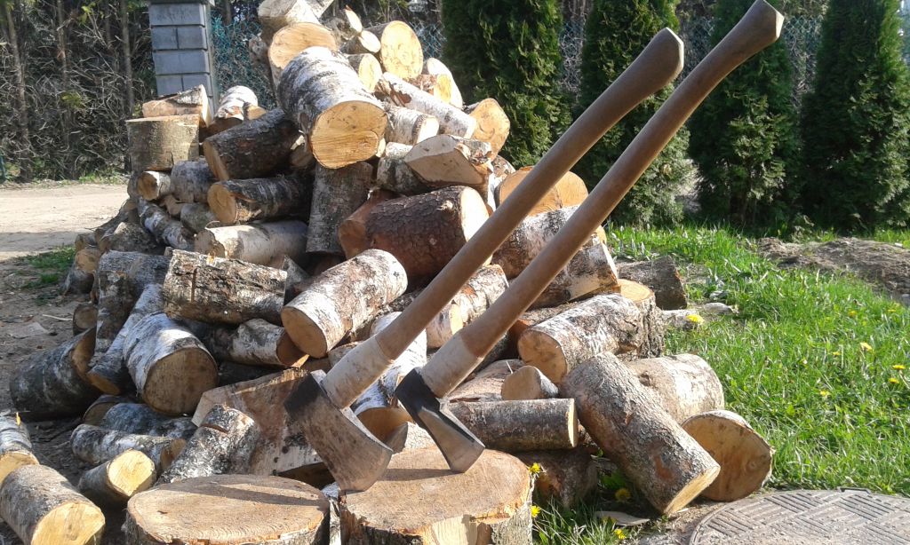

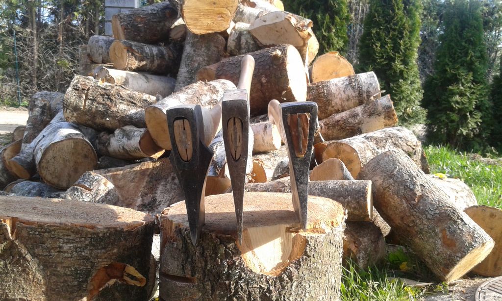

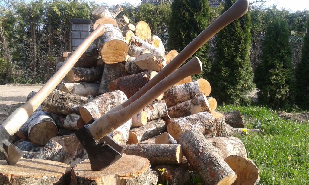

Malkų ruošos procesui einant į pabaigą nutariau parodyti savo kirvius. Pirmoje nuotraukoje abu skaldymo kirviai. Jei kairįjį kirvį galima panaudoti ir kirtimui, tai dešinysis grynai skaldymui. Su kaladžių skaldymu abu susidoroja puikiai, nors kairysis mėgsta po skėlimo dar įsmigti į atraminę kaladę. Skaldymo kirvis sminga daug mažiau ir visumoje su juo dirbti smagiau. Antroje nuotraukoje esančio kirvio galva buvo nupirkta turguje. Patiko jos savotiška forma. Skaldymui irgi puikiai tinka, tik dėl trumpesnio koto su juo dirbti nėra taip smagu. Užtat jis gerai pasirodė miške, tvarkant nupjautus medžius. Trečioje nuotraukoje matosi kirvakočių ilgių skirtumas - ilgas kotas skaldymui būtinas. Ketvirtoje nuotraukoje matosi kirvių galvos iš viršaus. Dešinėje trumpakočio kirvio galvos forma - trikampis, net skylė trikampė. Visi kirvakočiai ties galvomis apvynioti epoksidiniais klijais permerktu bintu. Tai apsaugo kirvakotį nuo kartais pasitaikančių smūgių į kaladę.

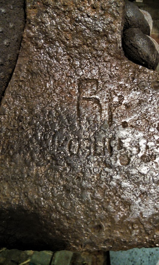

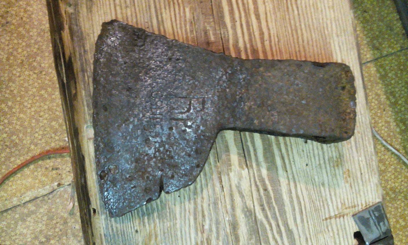

Sveiki, o kas šitą buvusį ww2 apkaso gyventoją identifikuos? :)

Pafotoshopinus matosi antras užrašas - Козин, tai miestas Ukrainoje netoli Kijevo, tai spėju, kad kirvis buvo pagamintas ten. Gamintojo inicialai Br man nežinomi.

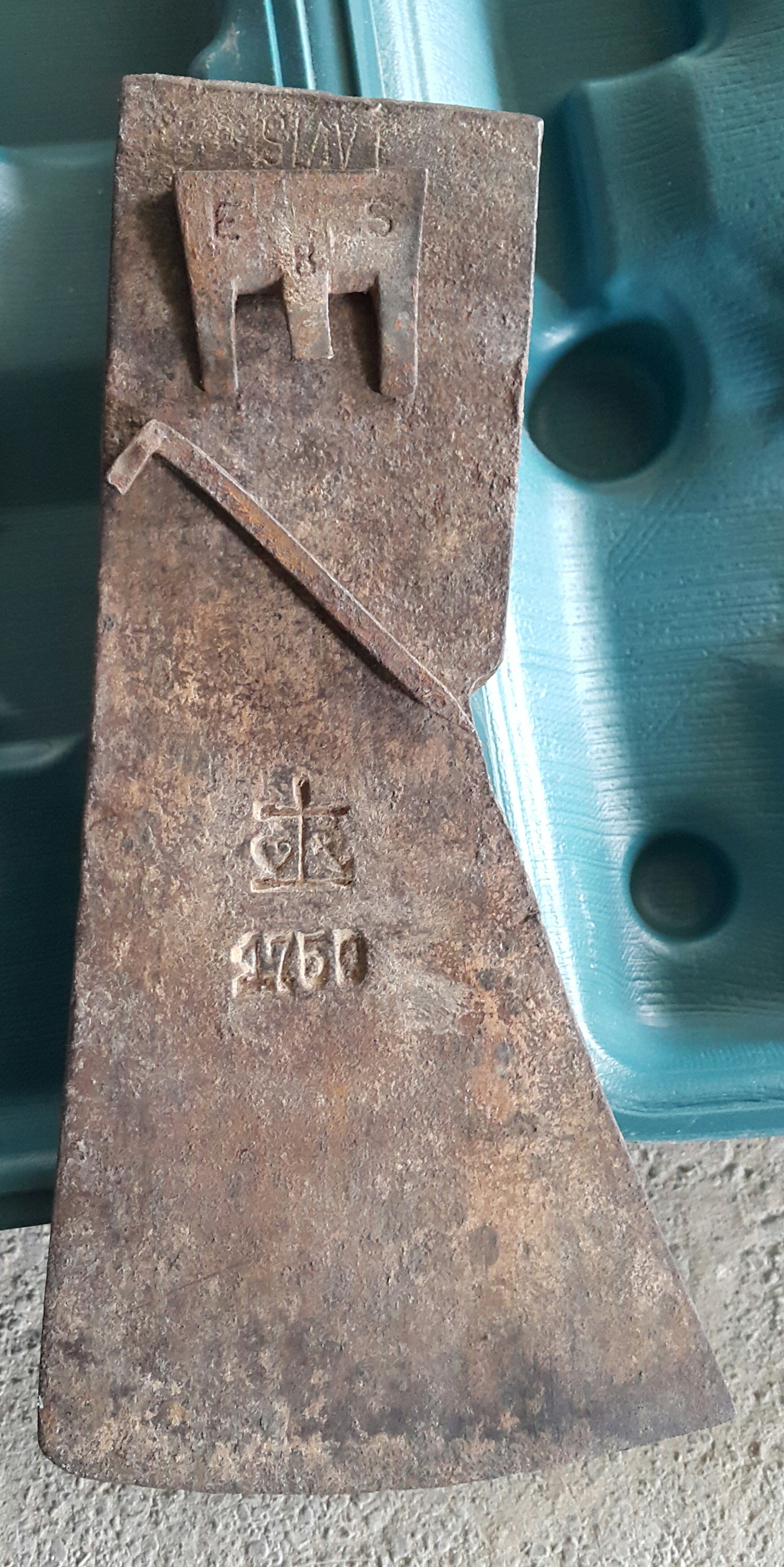

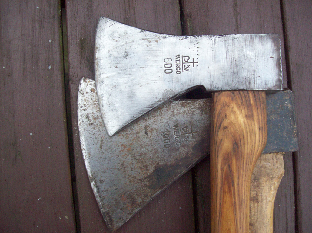

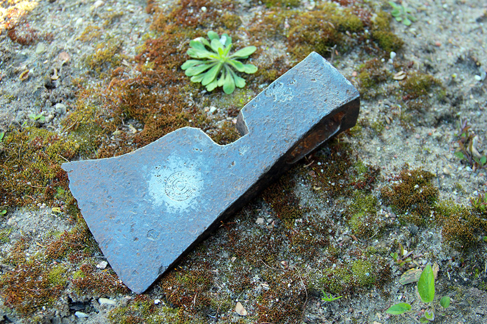

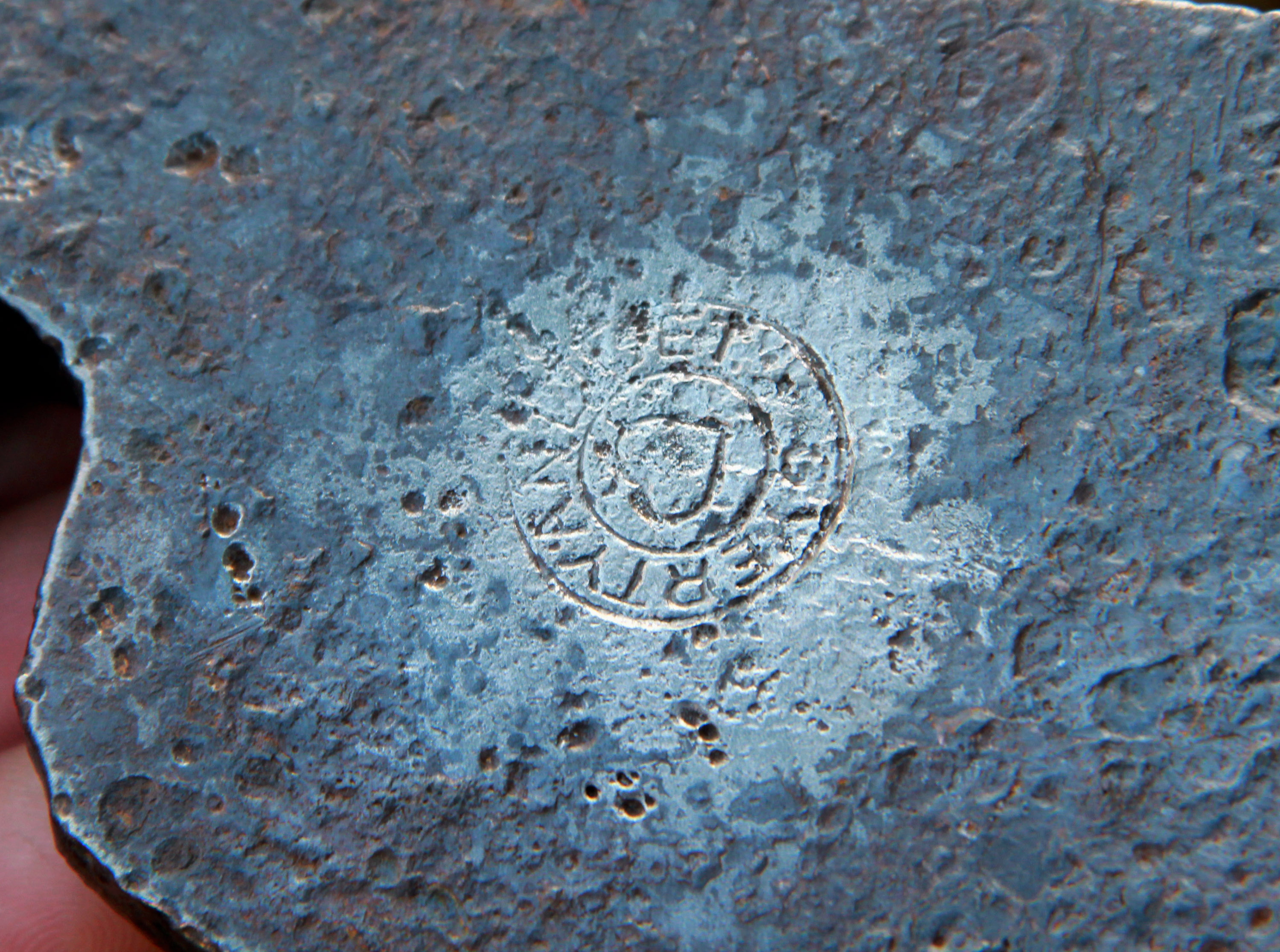

sveiki radau kirvuka zemeje darant pamatus savo sklype, sudomino ispaudai gal kas ka zinote apie juos?,dekui

zigzagas rašė:
Gamintojas Walter Rauhaus & Co. GmbH (Vokietija), galvos svoris - 1750 gr., g.b. pagaminta 1904-1930 m., nes prieškariu prie ženklo imta papildomai žymėti WERCO:

Nesitikejau gauti atsakymo bet labai issamus dekui

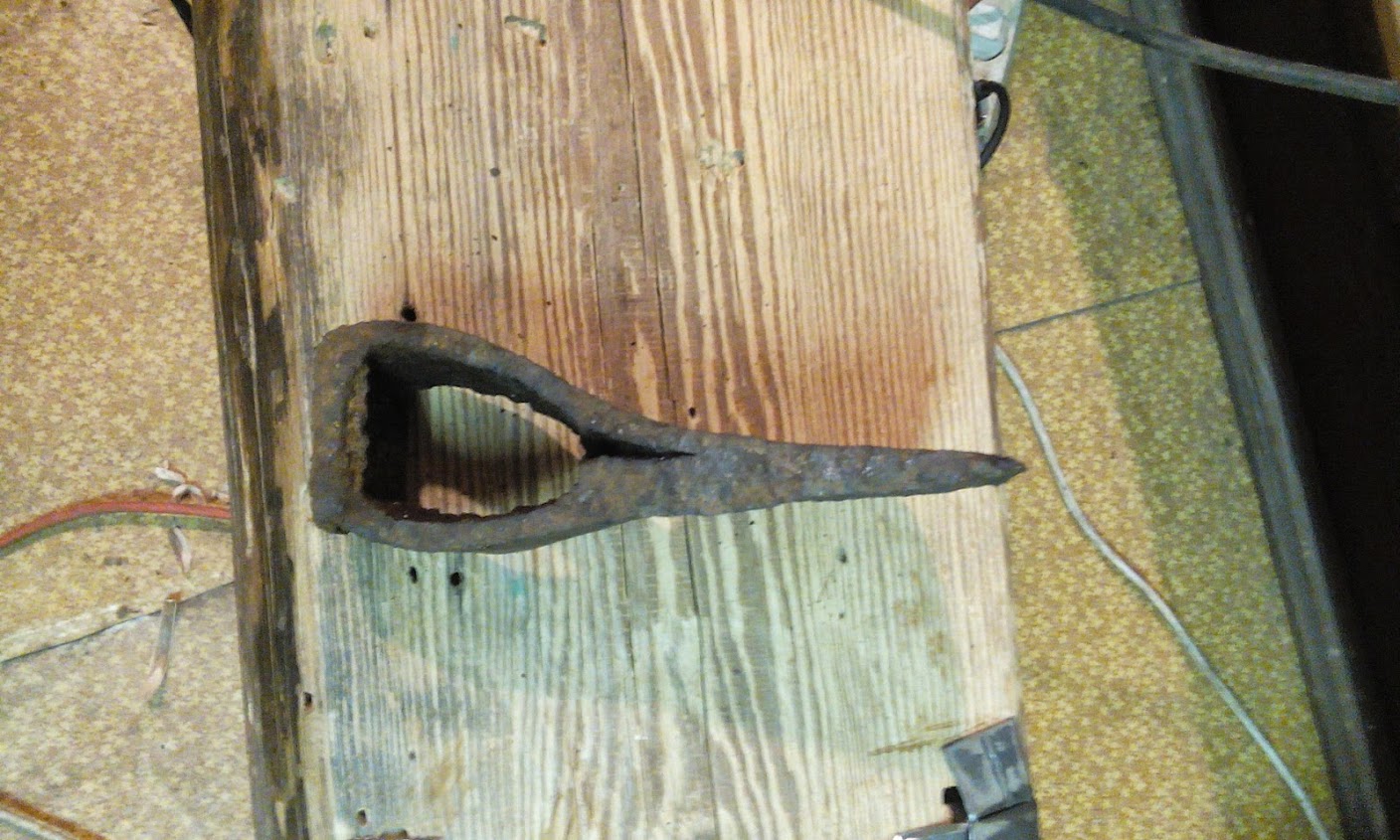

Įdomi pleišto forma. Kam tie trys "nagai"? Gal viršutinė dalis plečia kotą, o "nagai" giliau įsikerta į kotą ir neleidžia pleištui atsilaisvinti?
StandartinėParašytas: 2015-06-23- 9:13
Manau, trys dar ir tam, kad tokį pleištą lengviau įkalti į neįpjautą kotą, - mažas pradinis kontakto plotas sąlyčio vietoje.;) Man ta "špilka" idomesnė - kokia jos paskirtis įdomu.
