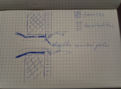

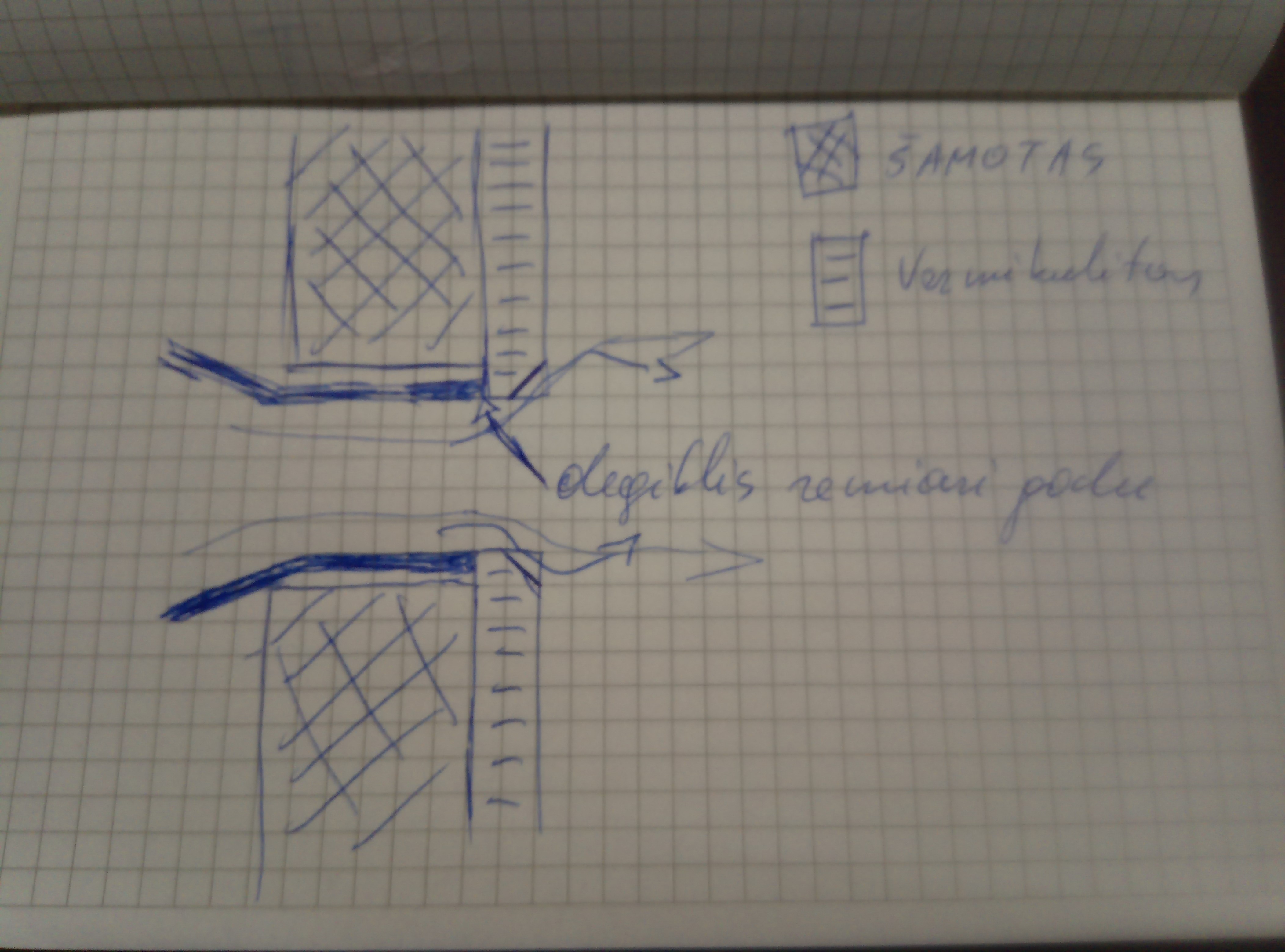

Tas "kalakutas", tai degantis dujų - oro mišinys degiklyje. Degiklio viduje niekas neturi degti. Jeigu iš pradžių veikia normaliai, o tik po to pradeda durniuoti, beveik garantuotai kaltas degiklio perkaitimas. Tikėtina, kad pas tave prapučia karštą srautą pro skylę degikliui. Pas mane tas pats buvo. Išsprendžiau padarydamas kaip paveikslėlyje.

Re: Dariui
Ačiū už pastebėjimus, bet gal galėtumėt konkrečiau aprašyti, nes iš brėžinio nelabai viskas aišku. Kokiame gylyje turi but tas degiklis ir kaip tas, jai gerai suprantu žaizdro medžiagų pasirinkimas įtakoja degiklio temperatūrą. Ktas dalykas, daug peržiūrėjau joutube filmuku apie degiklius ir laidų per History kanalą " Forge in fire", nu gi yra tu variantu, kai trys degikliai ir iš viršaus, ir kažkaip neperkaista. Manau bendrom jėgom išspresim šias problemas.

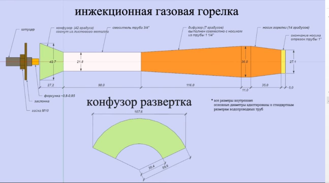

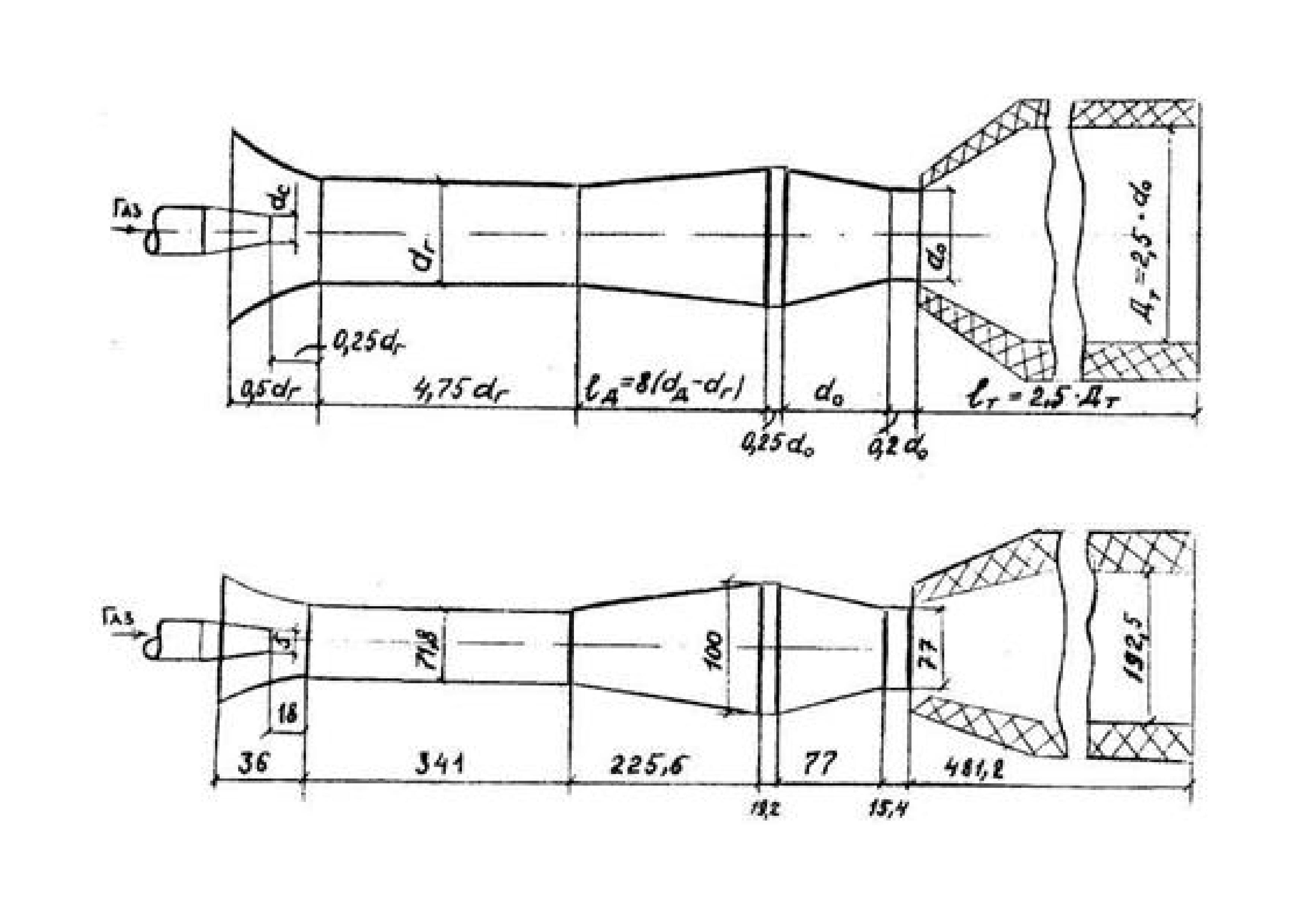

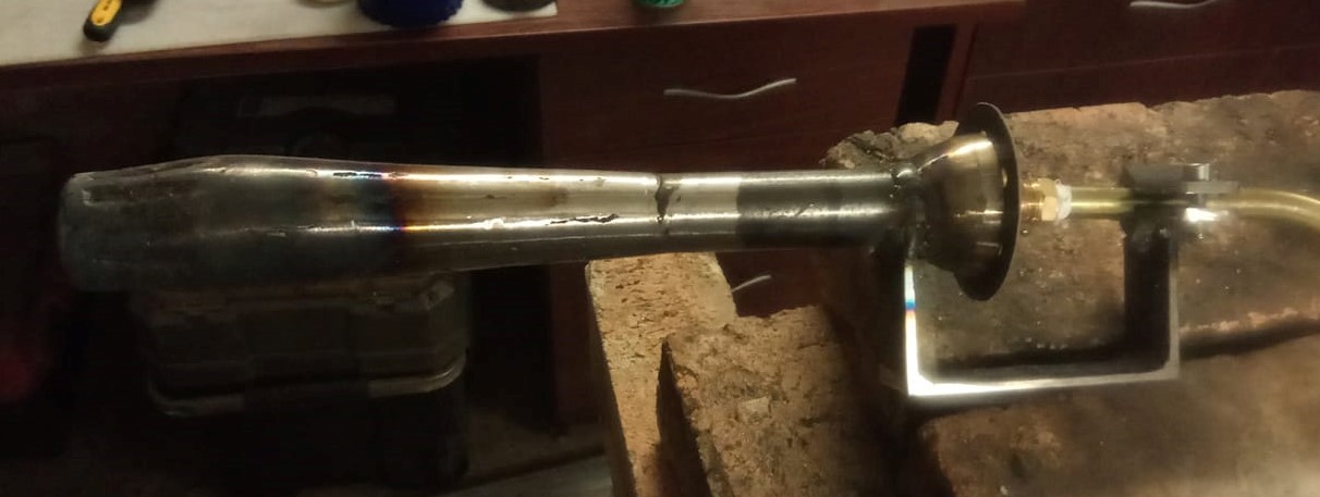

Įkeliu brėžinius, kuriais remdamasis pasidariau saviškį degiklį.
Panaudoti standartiniai vandentekio vamzdžiai, pagal jų skersmenis parinkti ir degiklio matmenys. Brėžiniuose jie nurodyti vidiniai.
Turint galimybę naudoti kitką, o gal ir tekinti, matmenis galima keisti proporcingai.
Tokio, kaip maniškis, per akis užtenka 4,5 - 5 litrų kamerai įkaitinti iki suvirinimo temperatūros.
Žikleris 0,8 mm.
Paleidinėti užsuktu oru. Atviroje erdvėje nedirba, atsukus orą liepsna akimirksniu "nutrūksta". Taip ir turi būti.
Ilgai dirbant pasireiškia perkaitimas (tada degimas peršoka į maišymo kamerą). Kol kas sprendžiu kaušu vandens. Bandysiu privirinti aušinimo briaunas (kaip ant motociklo cilindro).
Visumoje baisiai patenkintas, tikrai užtenka darbui su nedidelėmis geležėlėmis.
