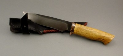

Leo peiliai

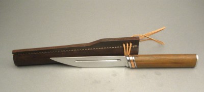

2016-03-01- 19:54

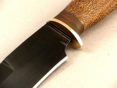

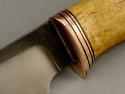

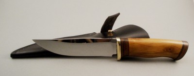

1. Bendras ilgis-270mm.
Geležtė-150x30x2,2mm(zeimerinis pjuklas),išilginis satinas,geležtės plokštuma pajuodinta chemikalu ,
skirtu ginklų daliniam remontui.
Rankena-120mm,varis su juodos plastmasės 0,8mm intarpais,beržas impregnuotas su Danish oil ir poliruota.
Geležtės įkotė įklijuota su epoksidinė derva 2/3 ilgio.
Deklas-cheminio raugimo dažyta oda.
Geležtė su atrama sulituota lidmetaliu.
Prikabinti failai
Paskutinį kartą redagavo Leo 2018-02-21- 10:52. Iš viso redaguota 1 kartą.

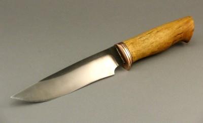

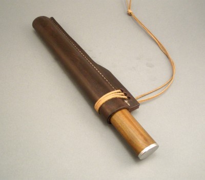

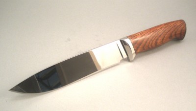

Leo peiliai

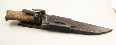

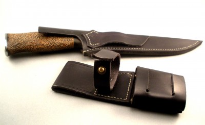

2016-03-01- 21:08

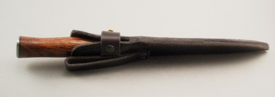

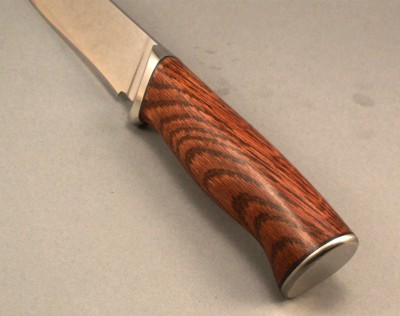

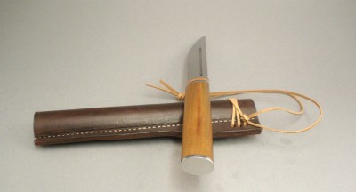

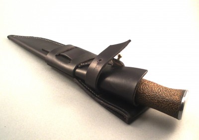

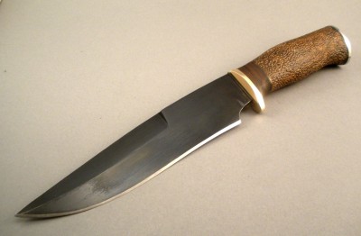

2. Bendras ilgis-320mm.
Geležtė-190x40x4mm(labai didėlio skersmens zeimerinis pjūklas),visa geležtė padengta tuo pačiu chemikalu ginklams
(galvojau kad greit nusitrins,bet drožiant pliauską žymių nepalieka)
Rankena-130mm,žalvaris,tamsiai rūdos spalvos mediena (lentelė iš Geros grindys),juodos plastmasės intarpas 0,8mm,briedžio ragas,
nerūdyjantis plienas.
Geležtės įkotė suveržta su rankena per visą ilgį M6 VERŽLE.Rankenos galas ir visa rankena suklijuoti epoksidine derva.
Geležtė su atrama sulituoti lidmetaliu
Dėklas-cheminio raugimo oda.Užbaigimas-bespalvė batų priežiuros priemonė.Dėklas iš dvėjų dalių.
Prikabinti failai

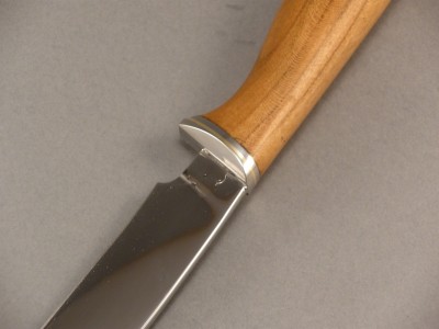

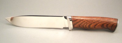

Leo peiliai
2016-03-01- 22:09

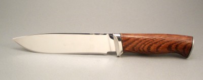

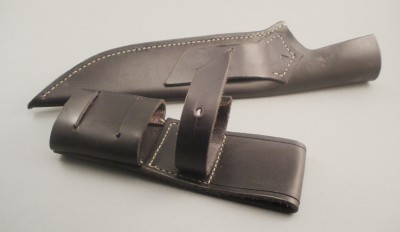

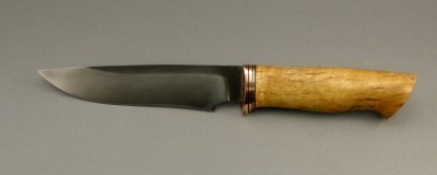

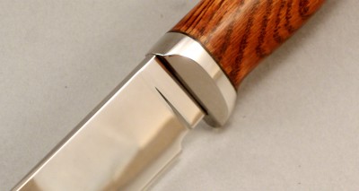

3.Virtuvinis peilis
Bendras ilgis-235mm.
Geležtė-118mm,kalta iš guolio apkabos,plienas ШХ15,grudinta alyvoje ir daryta normalizacija,kietumas turėtų būti kažkur
61-63.
Geležtė sulituota su atrama ir nupoliruota.Geležtės įkotės galas užplaktas per rankenos galą.papildomai viskas suklijuota su
epoksidinė derva.Užplakimo vieta rankenos gale ir visas galas užpoliruoti.
Ant geležtės pagrindo prie atramos matosi žymės-trūko metalo storio.
Rankena-117mm,nerūdyjantis plienas su 1mm žalvario intarpu,kriaušė,nerūdyjantis plienas.
Rankena impregnuota Danish oil ir nupoliruota.
Prikabinti failai

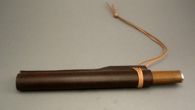

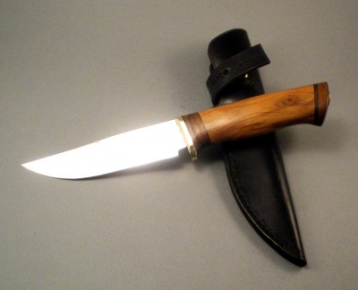

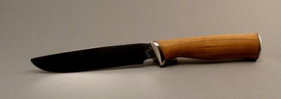

Leo peiliai
2016-03-01- 23:04

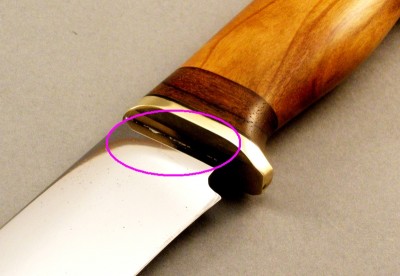

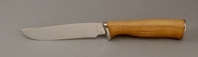

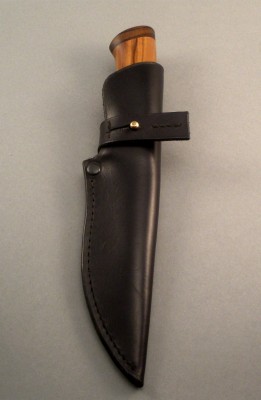

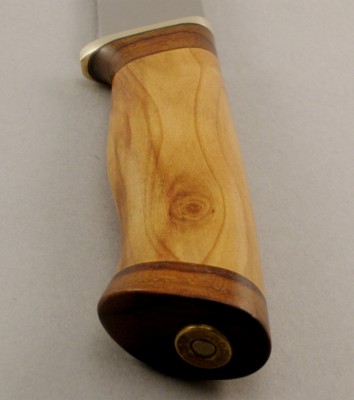

4.Medžioklinis peilis(paskolinau-jau turi šeimininką)
Bendras ilgis-250mm
Geležtė-130x31x4mm,kalta iš guolio apkabos,plienas ШХ15,sulituota su atrama ir poliruota.
Geležtės įkotė įleista į rankeną 2/3 ilgio.
Rankena-120mm,žalvaris,1mm juodos plastmasės intarpas,grindinė lentelė(nežinau medienos pavadinimo),
laukin4 slyva,grindinė lentelė.Viskas suklijuota su epoksidine derva.Rankenos gale įklijuotas šovinio tutelės galiukas.
Dėklas-cheminio raugimo dažyta oda.Užbaigimas-bespalvė batų priežiuros priemonė.
Prikabinti failai
Re: Leo peiliai
2016-03-02- 11:01

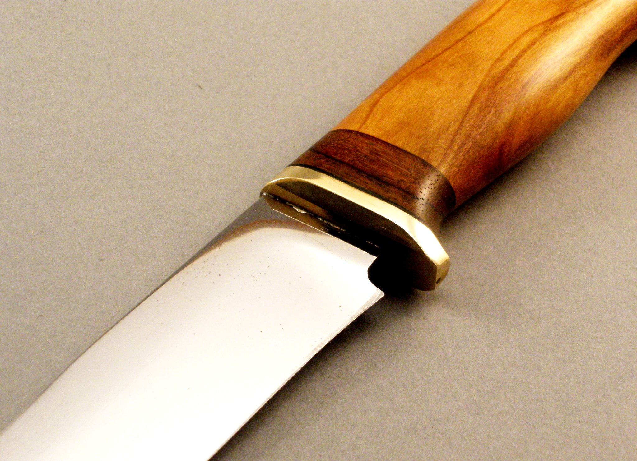

Ir paskutinis , Nr.4 gražus , 'teisingas' peilis .
Tik kliūva už akių tie bolsterių litavimai :( ... Mano galva , čia turėtų būti tik mechaninis prileidimas ... Taip, sutinku, tai yra sunku , užima daug laiko , bet save gerbiantis meistras tai turi daryti :D ...Asmeniškai man, tai užima daugiausia laiko (ir ne visada patenkina rezultatas ...), kai tai padarau , galvoju,kad pusė darbo peilio gamyboje jau atlikta :D ...

Gražu! Matosi kad ir rankos iš teisingos vietos auga, ir Supratimas apie išvaizdą yra :)
Kas dėl gardos litavima, man irgi įdomu kodėl taip daroma - papraščiau ar patogiau?

Linuks rašė:Gražu! Matosi kad ir rankos iš teisingos vietos auga, ir Supratimas apie išvaizdą yra :)
Įdomu kas lituojant vyksta su geležtės kietumu, šiaip ar taip litavimo temperatųra 300-400 laipsnių. HSS plienui gal tai nebūtų baisu bet kitais atvejais tai gal jau paveiktų grūdinimą?
Re: Leo peiliai
2016-03-02- 15:40
Desantas rašė:Įdomu kas lituojant vyksta su geležtės kietumu, šiaip ar taip litavimo temperatųra 300-400 laipsnių. HSS plienui gal tai nebūtų baisu bet kitais atvejais tai gal jau paveiktų grūdinimą?
Priklauso kokiu lydmetaliu lituoja, jei jis paprastas elektroninis (pvz., Sn96Ag3Cu0.5), tai lydosi prie 217 - 273 laipsnių priklausomai nuo jo formos t.y. pasta ar viela. Šiaip jei naudojama pasta, tai poveikis trumpalaikis ir neturėtų pakeisti plieno struktūros.

2016-03-02- 18:12
Grazus darbai, noriu pasiteirauti kas padaryta peilio nr 2 rankenai - kokia technika, koks apdirbimas?
Aciu
Re: Leo peiliai
2016-03-02- 18:34
vito rašė:Ir paskutinis , Nr.4 gražus , 'teisingas' peilis .
Jus teisus.Tas litavimas kartais dar bjauriau atrodo vizualiai,kaip ir apibrauktoje vietoje,negu preciziškas suleidimas.Bet čia buvo
pirmėji peiliai.Paskutiniai trys preciziškai suleisti.Ačiu už konstruktyvius patarimus,tam ir užsiregistravau forume.
Re: Leo peiliai
2016-03-02- 19:18
Litavimo tikslas-hermetizuoti tarpą tarp atramos ir geležtės pagrindo (užkirsti kelia bakterijų veisimuisi).Kas dėl grūdinimo, tai
metalų įkaitinimas buna vietinis ir momentinis.Naudoju ploną lidmetalį ir litavimo pastą.Visas procesas trunka apie 10 sek. Jeigu
toje vietoje ir prarandamas koks vienas HRC vienetas tai skaitau neko baisaus.Kietumas tiesiogiai proporcingas trapumui,o toje vietoje ttrapumo mums nereikia.
Re: Leo peiliai
2016-03-02- 23:23
marcocarleoni rašė:Grazus darbai, noriu pasiteirauti kas padaryta peilio nr 2 rankenai - kokia technika, koks apdirbimas?
Aciu
Rankena kaip jau rašiau iš briedžio rago,tik kreivas ir arčiau atramos per storas.Teko apdrožti su dilde ir suteikti ragui
rankenos formą.Su freza padaryta ragui budinga faktura,svarbu dirbant su freza ir dilde-nepersistengt.Mačiau tavo peilius,irgi
nauduojai ragą,ir žinai kad vidui jis porietas ir minkštas.Reikia nedaeit iki jo.Rankena dažyta lakbeicu Altaxin.Dažyta trys
kartus.

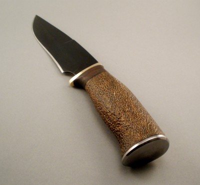

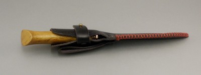

Re: Leo peiliai

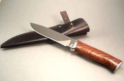

2016-03-03- 18:14

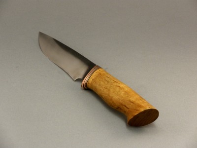

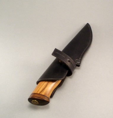

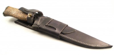

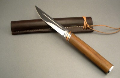

5.Bendras ilgis-225mm
Geležtė-110x19x2,6mm,plienas nežinomas (kažkadatai buvo spiruoklinio peilio geležtė).Prie geležtės privirintas srieginis strypas
M6 ir užplaktas rankenos gale.
Rankena-115mm,nerūdyjantis plienas,varis,nerūd. plienas,tarp jų juodos plastmasės intarpai,kriaušė,nerūd.plienas.Viskas suklijuota
Dėklas-cheminio raugimo dažyta oda.Indėklas suklijuotas iš 3mm faneros (rankenos formos atkartojimas)
Odinė juostelė.
Prikabinti failai
Re: Leo peiliai
2016-03-03- 21:17
Leo rašė:
Aciu
kartus.
As daugiau su briedžio ragu dirbu, jis pilnavyduris dažniausiai ir kietesnis..
Butum nepasakęs - manyčiau kad tai medis dazytas.
Atrodo labai ispudingai - reikės pabandyti, ačiu.

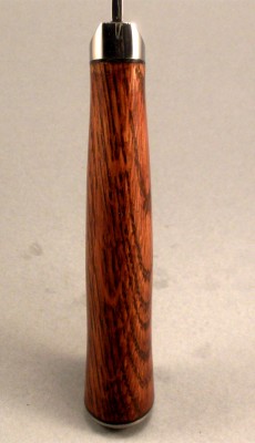

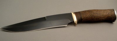

Re: Leo peiliai
2016-03-03- 21:51

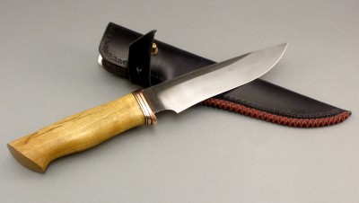

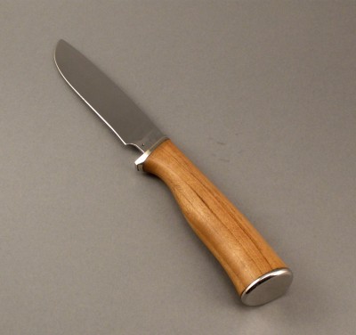

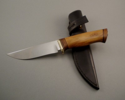

6.Bendras ilgis-280mm
Geležtė-155x30x3,3mm,plienas ШХ15,kaltas iš guolio apkabos(grudintas ir normalizuotas)
Rankena-125mm,nerūdyjantis plienas,beicuotas uosis,nerūdyjantis plienas.
Geležtės įkotė- per visą rankenos ilgį ir užplakta rankenos gale.
Prikabinti failai
