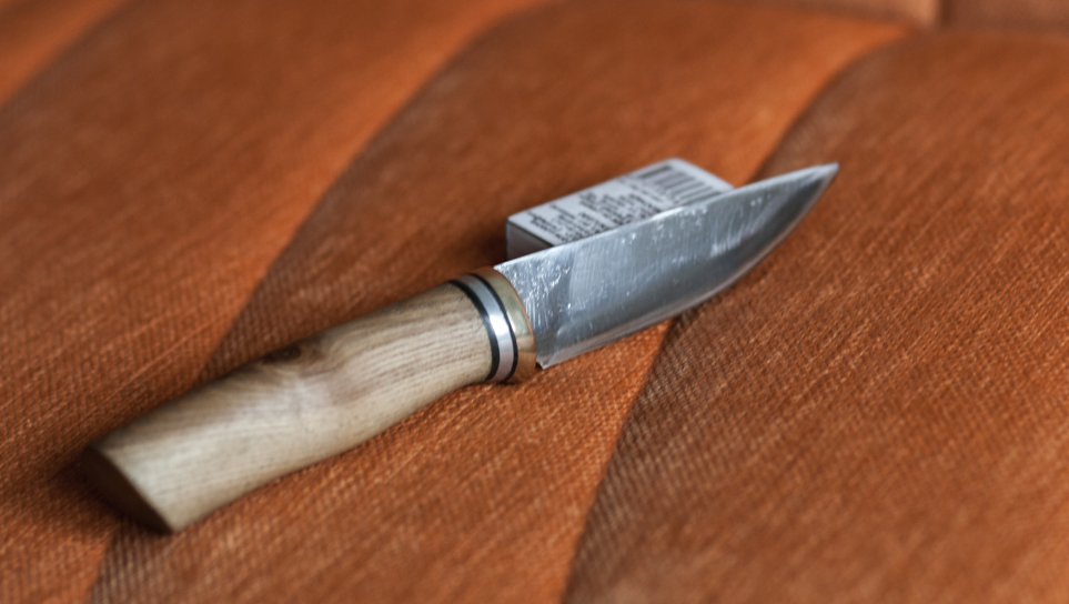

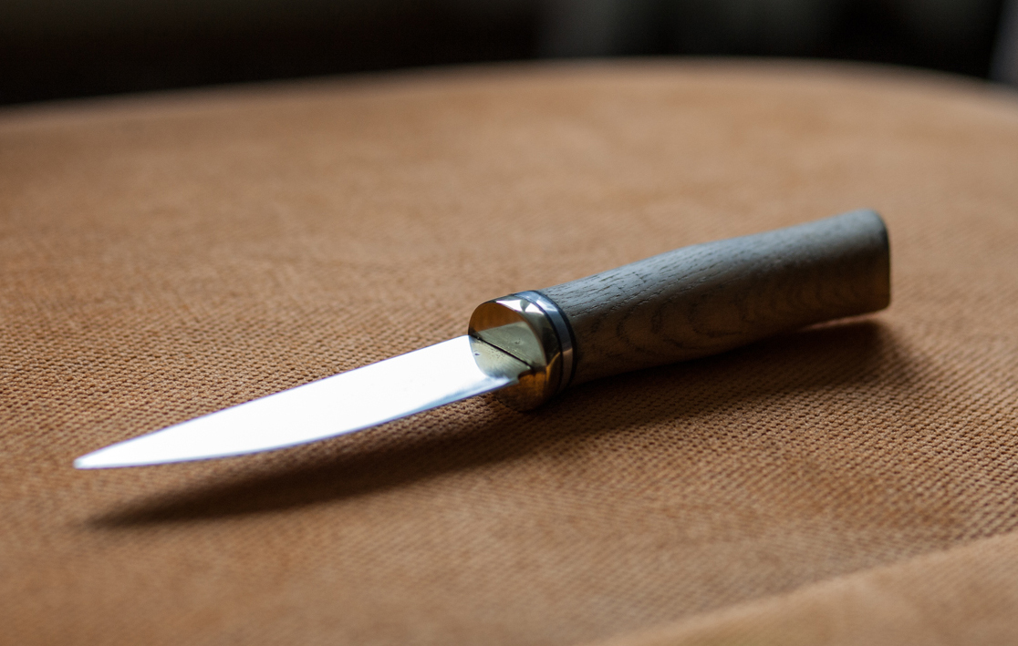

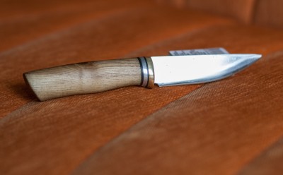

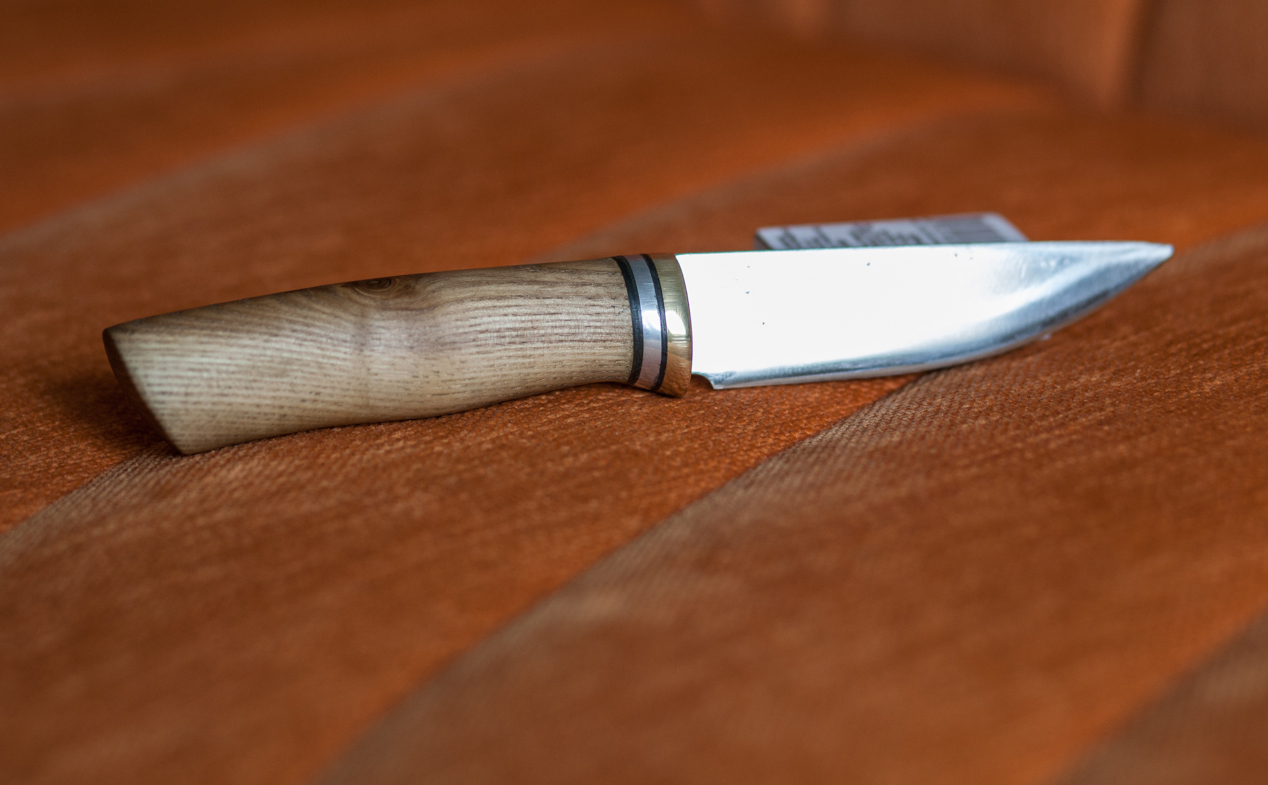

Pirmas mano darytas peilis. Labai nespardikit :) Jau buvo naudojamas pries fotografuojant.
Gelezte: r6m5 (mehaninis pjuklas) ilgis 105mm, storis 2mm
Bolsteris: zalvaris, aliuminis ir kazkoke plastmase.
rankena uosis.
_MG_4956.jpg [ 484.39 KiB | Peržiūrėta 4891 kartus(ų) ]
_MG_4957.jpg [ 325.09 KiB | Peržiūrėta 4891 kartus(ų) ]
_MG_4960.jpg [ 524.22 KiB | Peržiūrėta 4891 kartus(ų) ]

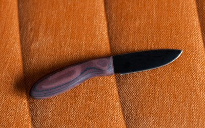

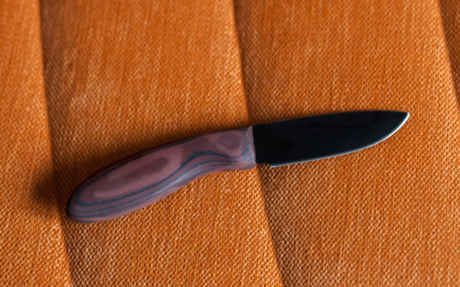

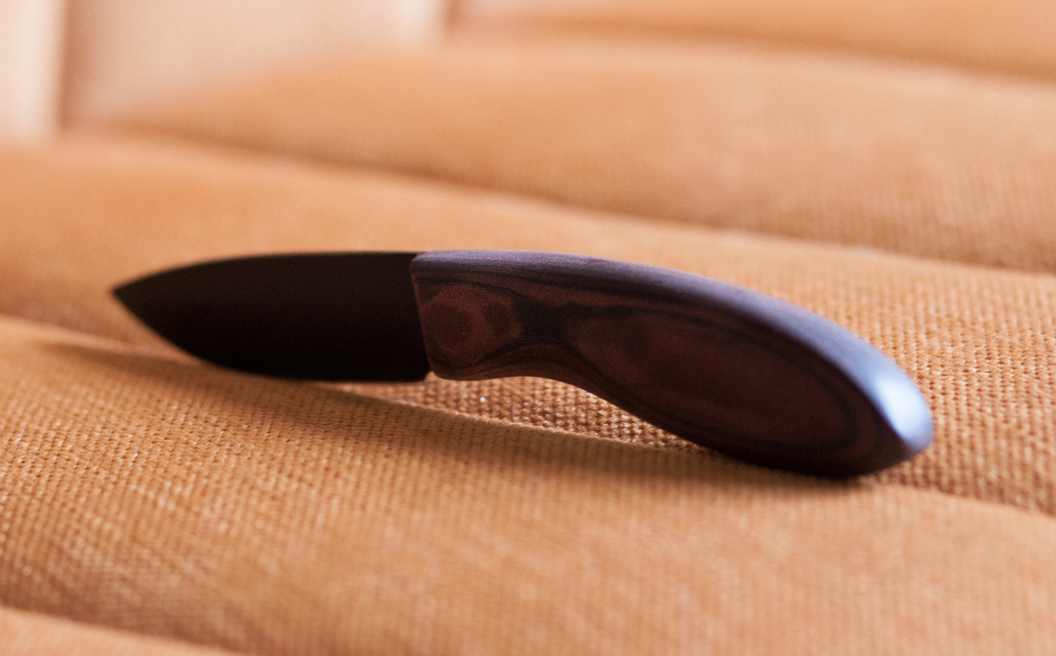

ir iskarto antras blynas, mano manimu siek tiek jau geriau.
gelezte: r6m5, ilgis 90mm, storis 2mm (padenkta milteliniais dazais)
Rankena:mikarta (savo gamybos, smeliuota)
_MG_4966.jpg [ 1.2 MiB | Peržiūrėta 4886 kartus(ų) ]
_MG_4969.jpg [ 896.63 KiB | Peržiūrėta 4886 kartus(ų) ]

Visai gerai gavosi. Kaip įtvirtinta 2 pelio geležtė?

Aurimas rašė:
vienoje ir kitoje mikartus ploksteleje padaritos faskes po 1mm gilio. idetas peilis ir suklijota
