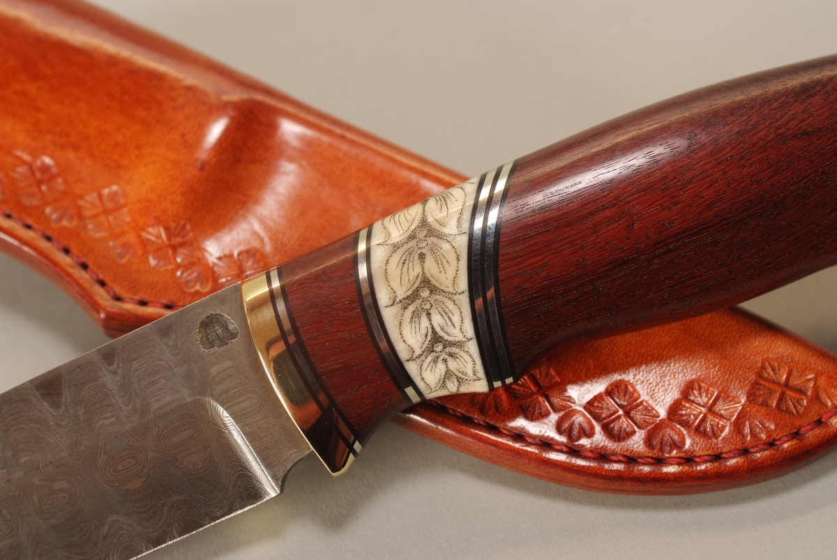

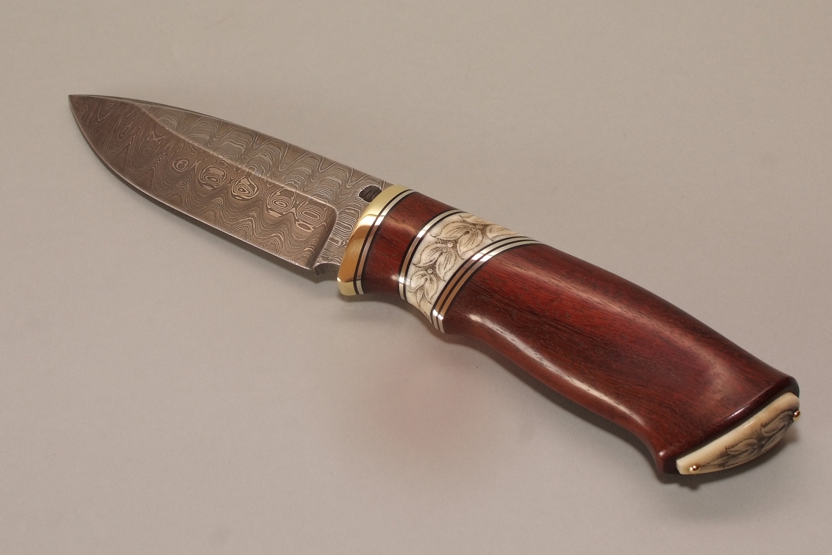

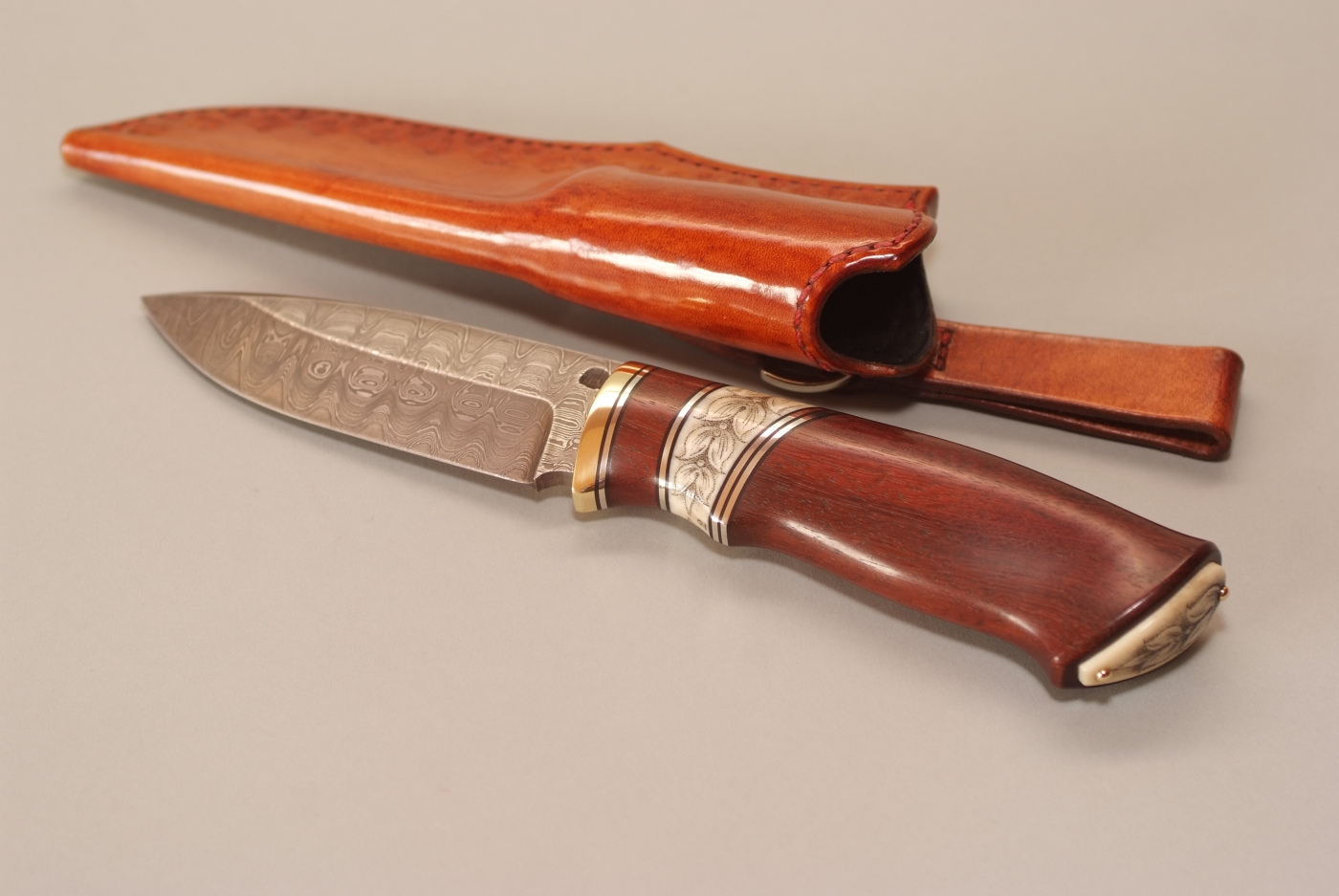

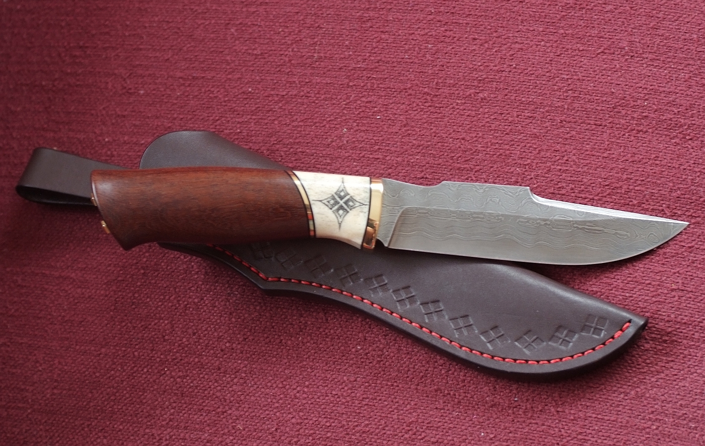

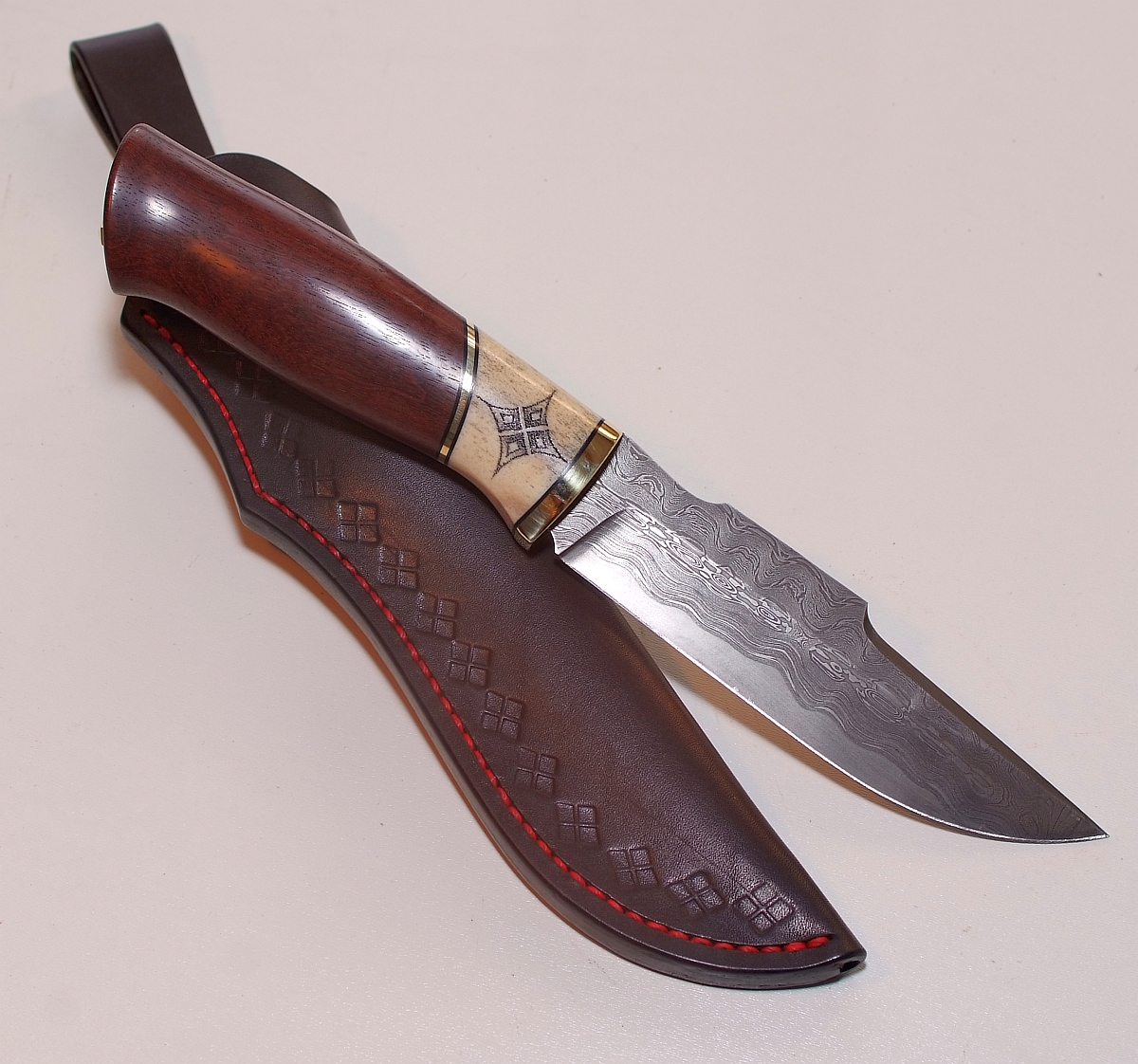

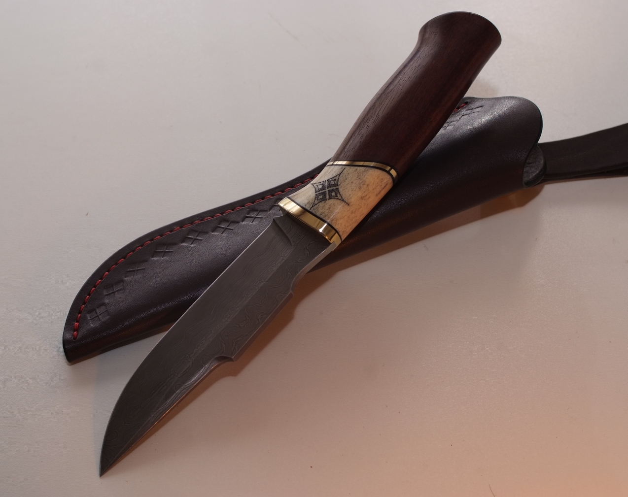

Sveiki , pabandysiu pristatyti savo pirmąjį (Nr.1) surinktą peilį ... Užkrėtė peiliadirbyste mane brolis (ramzis - čia forume) :) , bet kadangi tikrai žinau,kad nukalti geležties negalėsiu ,einu kitu keliu .Peiliarinkys :) ...
Nupirkau porą ruošinių iš rusų Fedotovo dirbtuvių . Nors pačios geležties forma nepatiko ,bet nebebuvo pasirinkimo jų tinklapyje (prieš Naujus) ,tai yra kaip yra ...

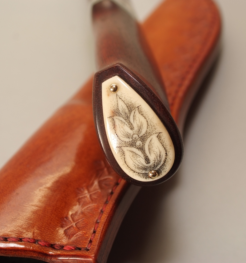

Taigi info apie šį peilį ; geležtė damaskinio plieno 58-60 HRC (ХВГ, У8А, Ст.45) ,125x30x3,5mm, tvirtinimas kiauryminis . Rankenai panaudota katalox mediena , briedžio ragas ,žalvaris , vulkanizuota fibra . Viskas suklijuota epoksidine derva . Gale įleista žalvarinė plokštelė ir mano darytos dekoratyvinės kniedės .Padariau kai kokių klaidų gamindamas ,bet manau ,ateityje darydamas kitą - išvengsiu .Pabandžiau padaryti scrimshaws , gaila ,kad suformavus rankeną atsivėrė rago poros ir užsiteršiau poliruodamas . Paskui be šansų išvalyti .Šiaip reikėtų rimtesnį kaulą naudoti arba kažkaip stabilizuoti prieš renkant rankeną ,nes ten kur poros ir per minkšta smulkiam raštui .

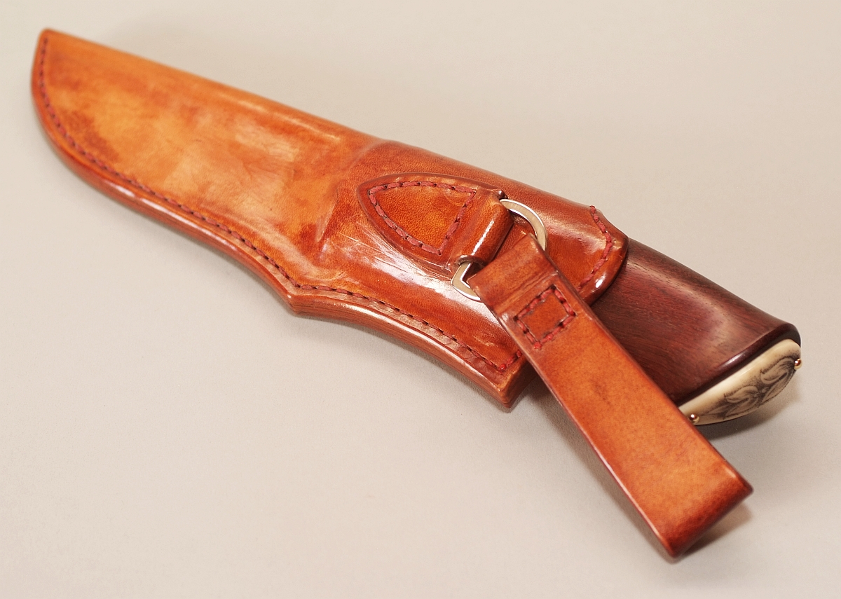

Daugiausia vargo turėjau su odiniu dėklu, užtruko darymas ilgiau kaip peilio , man neišėjo toks ,kokio norėjau (dar ir nebaigtas ,reikia dekoratyvinės kniedės pakabinimo dirželiui) ...Manau,kad dalinai kalta odos kokybė ,dabar nusipirkau 'teisingos' odos (taip galvoju :) ) ,sekantis dėklas gal bus toks kokio norėčiau ...

Tiesą sakant , nežinau ar ilgai dirbau, bet prie peilio užtrukau apie savaitę (kiek ilgiau prie dėklo ...) ,gal būtų galima greičiau ,bet kaip pirmas kartas ir reikėtų įrankių daugiau ...
Norėjau paklausti ,gal kas naudojote dirbtinio dramblio kaulo medžiagą Elforyn'ą? Ar vertas dėmesio ,kaip pasiduoda apdirbimui ,ar panašus į natūralų kaulą apdirbus, ar vis tik dirbtinė medžiaga lieka dirbtine ?

Puikus darbas, pirmas peilis...apakes. Ir deklas visai vykes. Elforinas apdirbimui pasiduoda gan lengvai, jokiu problemu nei slifuojant nei poliruojant. Tiesa poliruojant blizgesi kazin ar pavyks isgauti, matinis pavirsius lieka. Jis tamsesnis uz pvz. corian white. Kas gerai kad puikiai tinka daryti scrimshaws, nera jokiu poru ( juk dirbtinis ). Na daugiau tai kol kas nieko nepasakysiu, nedaug dar teko susidurti. Turiu dar gabalioka, reikes panaudoti kokiam peiliui. Jei atsiveria poros kaule ar rage jas galima uzpildyti superatac klijais, praskiedus su acetonu arba galima ir neskiesti. Plonai padengiai reikiama pavirsiu, palaukei kol pilnai sukietes ( 1 para ), paslifavai, jei reikia dar karta padengiai, vel paslifavai, papoliravai ir darai piesini. Sekmes darbuose.

Dėkui Svajau už info ,taip ir padariau (radau rusų forume apie skiestą acetonu cianoakrylatą) , bet jau buvo vėlu :) , niekuo jau nepavyko išplauti užterštų porų ,reikėjo prieš šlifavimą dengti ir jo metu vis atnaujinti . Dabar bandysiu išmirkyti visą ruošinį prieš galutinį apdirbimą (tipo - stabilizuoti :) ). Nežinau kas išeis iš to ...

Kartais tokias poras pavyksta paslėpti, - aš esu balines ragą hipochlorito tirpale (tinka Ace baliklis). Palaikai tirpale kelias paras, nuplauni, išdžiovini, pašlifuoji, vėl pamerkti jei dar matosi. Panaikina ir rago korio pilkuma. Beje visą tai reikia daryti iki cianakrilato ir aliejaus.

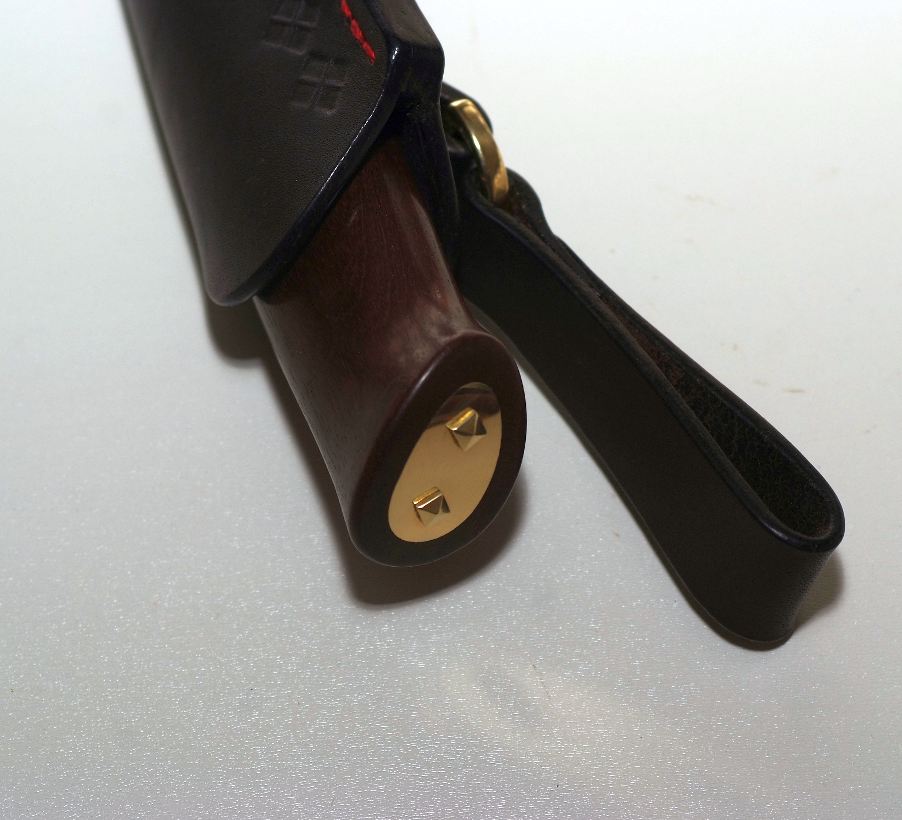

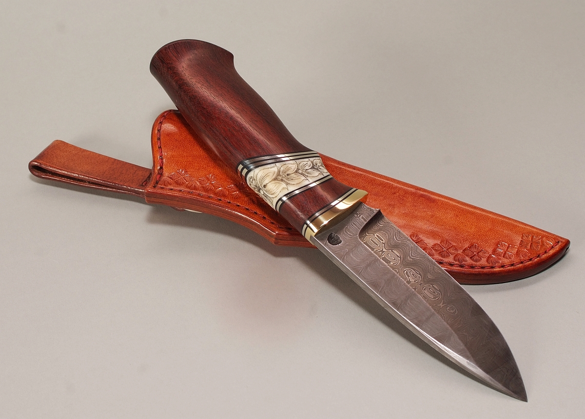

Pabaigiau daryti antrąjį (Nr.2)savo peilį ,manau ,kiek geriau gavosi kaip pirmasis :) ... Geležtė iš tų pačių Fedotovo dirbtuvių, damaskinio plieno 58-60 HRC (ХВГ, У8А, Ст.45) ,110x32x4mm, tvirtinimas kiauryminis . Rankenai panaudota katalox mediena , briedžio ragas ,žalvaris , melchioras ,vulkanizuota fibra, suklijuota epoksidine derva .Dėklas iš pirktos ebay odos , smagiai apdirbama ,formuojasi lengvai,bet šiaip dar trūksta darbo su oda įgūdžių ir žinių ...gavosi toks - taip sau. Formuojant drėgną atsirado dėmės , maniau kai išdžius ,išnyks ,bet paliko :( . Su ragu pavyko kiek geriau ,parinkau taip,kad neatsivėrė poros , bandžiau balinti su Acer,bet pradėjo tirpti vidinė dalis ,kur porėta , tai išlaikiau tik parą tirpale (koncentracija kaip ir nedidelė) .
