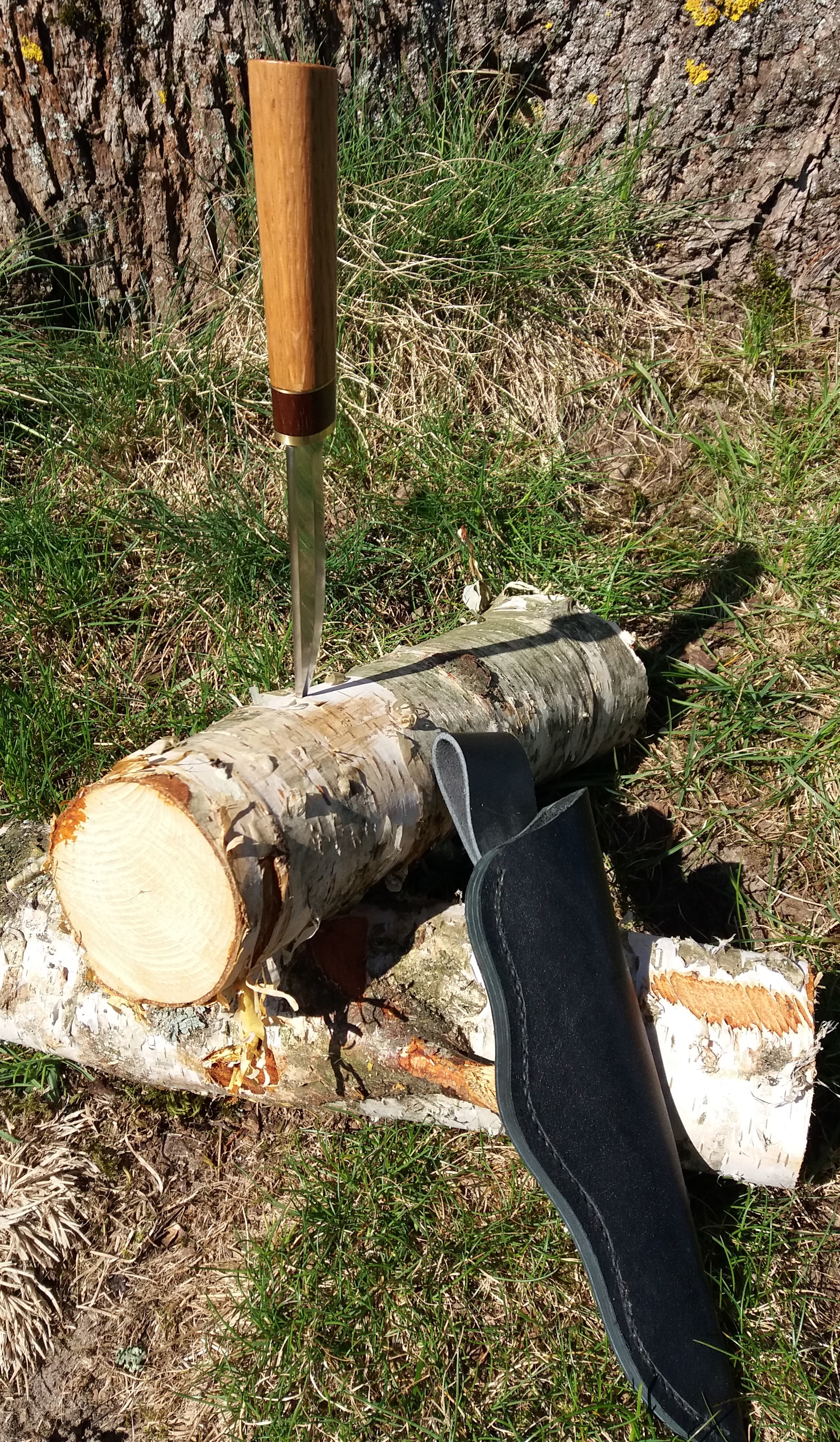

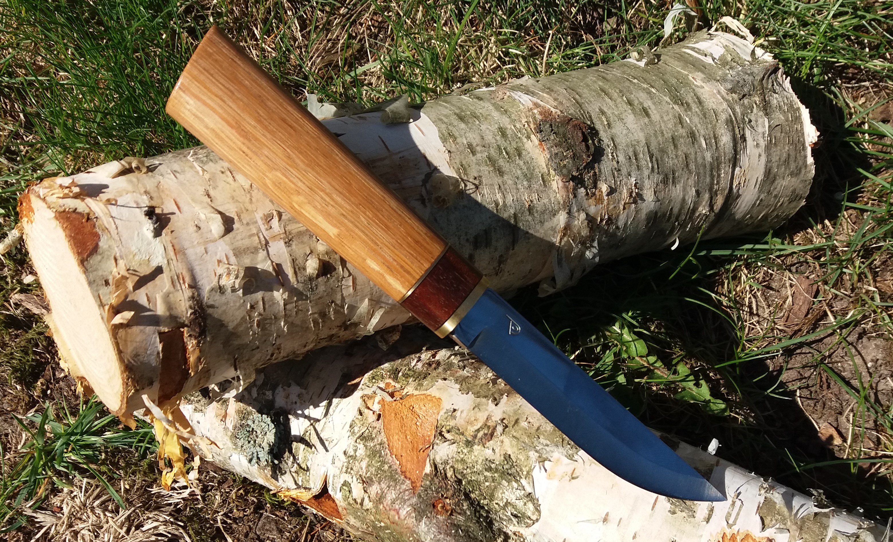

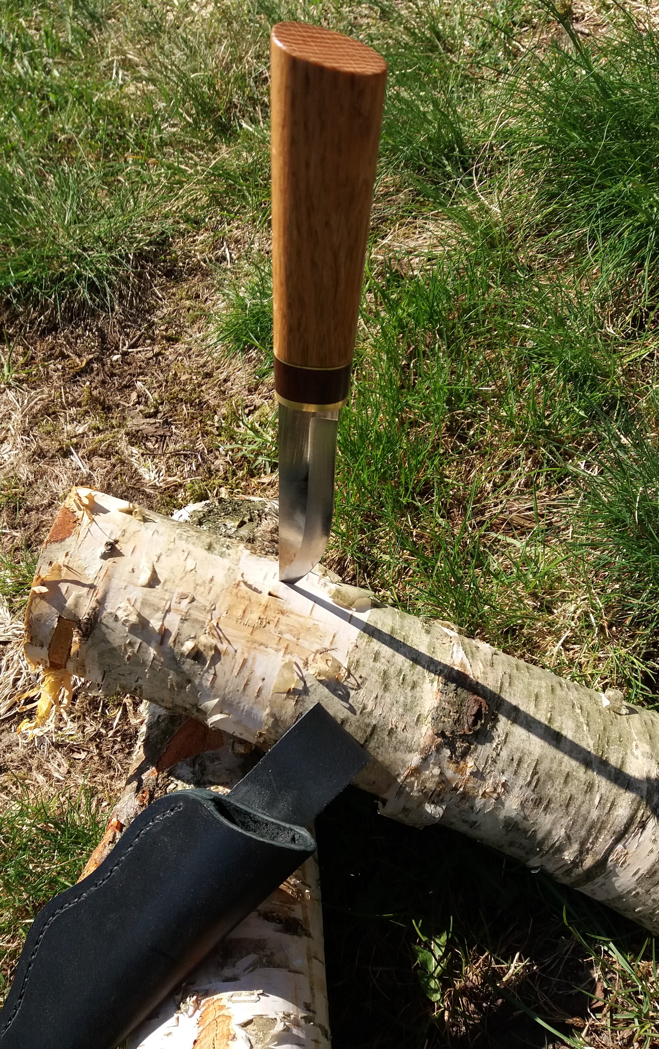

Geros dienos visiems
Supratau, kad atėjo laikas pasidalinti savo klaidomis ir pasiekimais peiliadirbystės srityje. Prieš beveik dvejus metus gyvenimas taip susiklostė, kad turėjau daug laisvo laiko ir truputį pinigų, ir nusprendžiau pabandyti pasidaryti kokį peilį. Susipirkau šiokią tokią įrangą ( senukų lygio ), įsirengiau dirbtuvėles. Pradžiai, kad negadinti medžiagų ir nešvaistyti pinigų, nusipirkau keletą virtuvinių peilių (papigiai ir kuo didesnių ), ir procesas prasidėjo. Padariau, tikriausiai, visas įmanomas klaidas, rezultate gavosi daiktai, panašūs į peilius. Kai gamybos principai patapo daugmaž aiškūs, parsisiunčiau iš Brisos keletą geležčių. Jūsų teismui pirmas normalus peilis (čia mano nuomonė, kitiems gal kitaip atrodys). Bent jau iš pirmo karto gavosi, nieko nereikėjo perdaryti.
Geležtė - Polar SS 95
Rankena - ąžuolas, raudonmedis, žalvaris. Impregnuota linų sėmenų aliejum, vaškuota.
Geležtė įleista apie 1/2 rankenos, klijuota epoksidine derva.

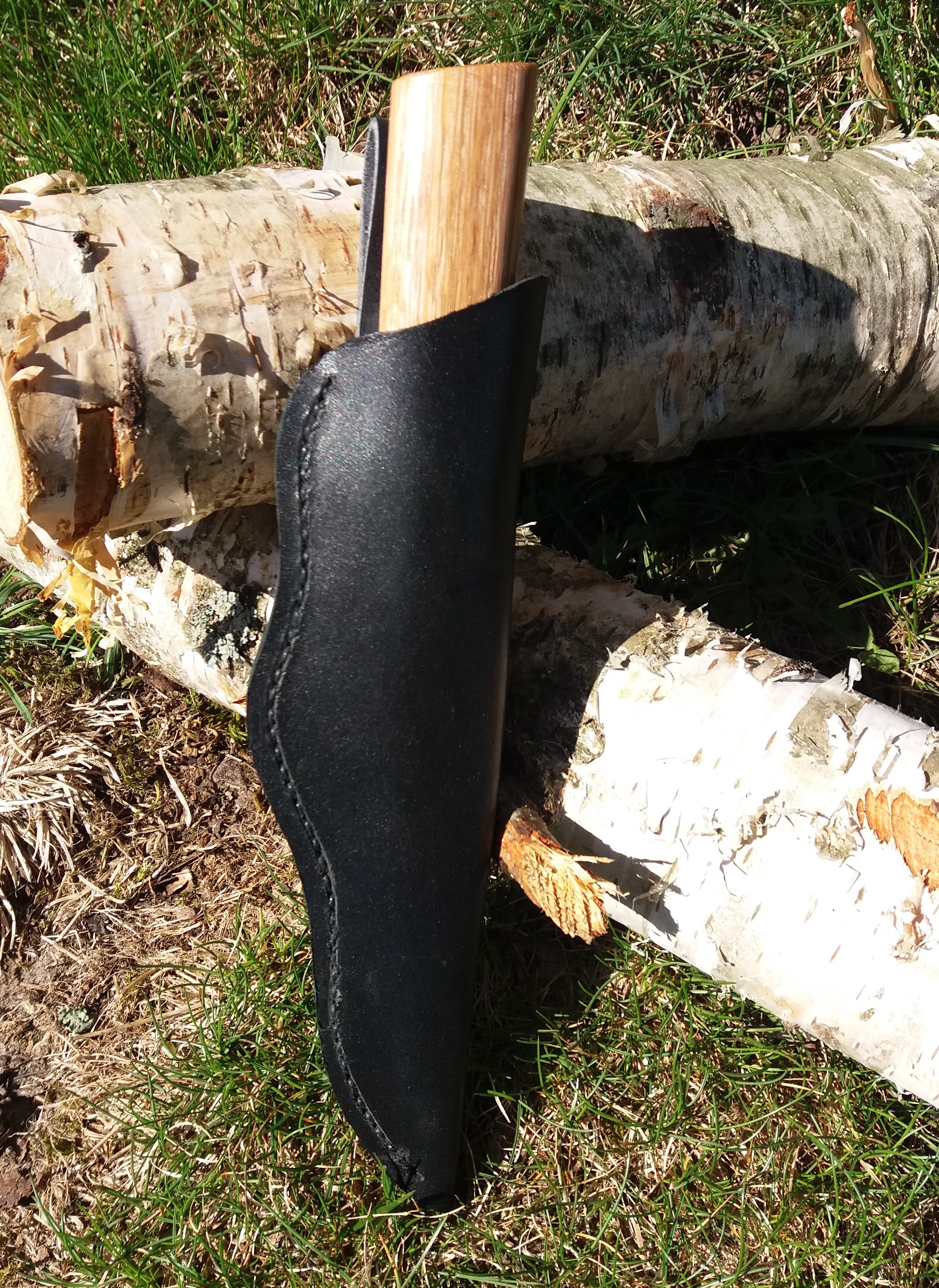

Dėklas - iki šiol nesuprantu kokią odą nusipirkau, labai kieta, 3mm.

:liuks: tvarkingas toks peiliukas, nors asmeniškai nevirškinu nerūdijančio plieno, nesensta jis kartu su kotu. Ąžuolinis kotas tuoj apsitrins, pasiteplios (kas nėra blogai), o geležtė tik susibraižys, vietoj to, kad pasidengtų naturalia patina 8( Bet tai jau skonio reikalas :-)
O odai kraštus tai apdirbk, užtruktų tai daugiausia pusvalandį, o vaizdas tikrai pagerėtų ;-)

Visai padoriai atrodo.Keletas pastabu:rankenos gale tas astrias briaunas siulyciau uzapvalinti.Jei peilis nukristu ant kieto pagrindo gali nuskilti.Deklas pasiutas gan tvarkingai tik nesuprantu kam tas isgaubimas asmenu zonoi jei peilio rankena pusapvale,atramos pirstui nera.Nesiziuri kaskaip.Bet kokiu atveju sekmes darbuose.Klaidu nedaro tik tas kas nieko nedaro

Labai smagiai ir labai parastai žiūrisi, nieko per daug mandro, kas mano galva darbinukui yra pliusas, apie makštį nieko pasakyti negaliu.
Linkiu sėkmės toliau atrandant savo braižą ir tai kas patinką įkūnyti į peilius.

Dėklo kitokio reiktų

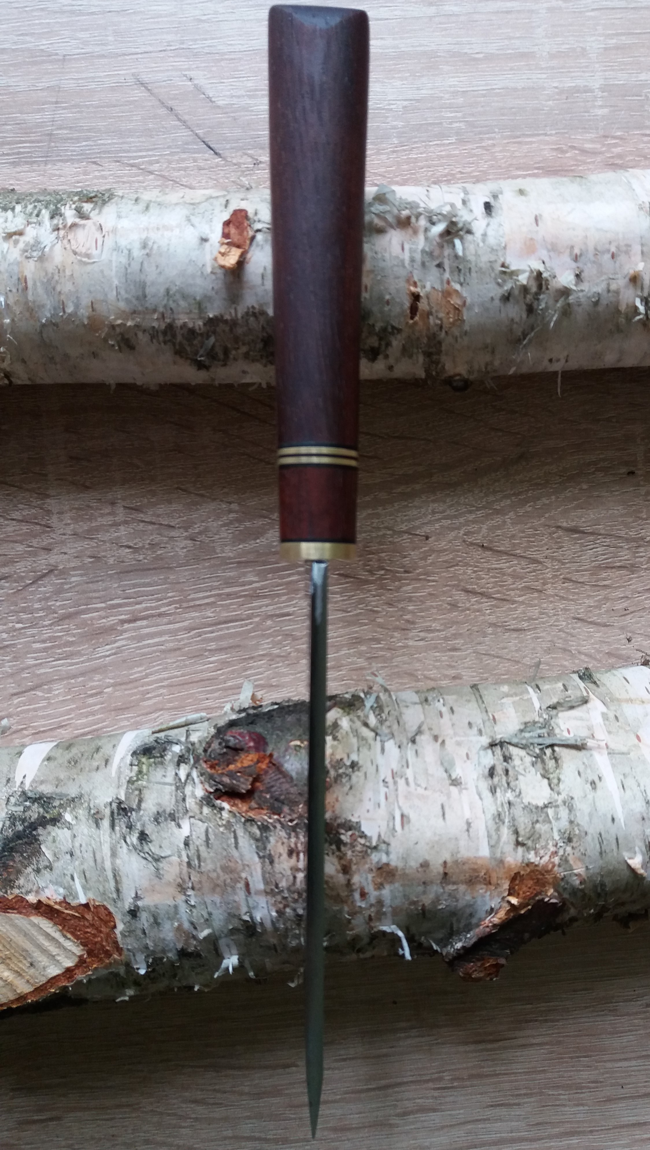

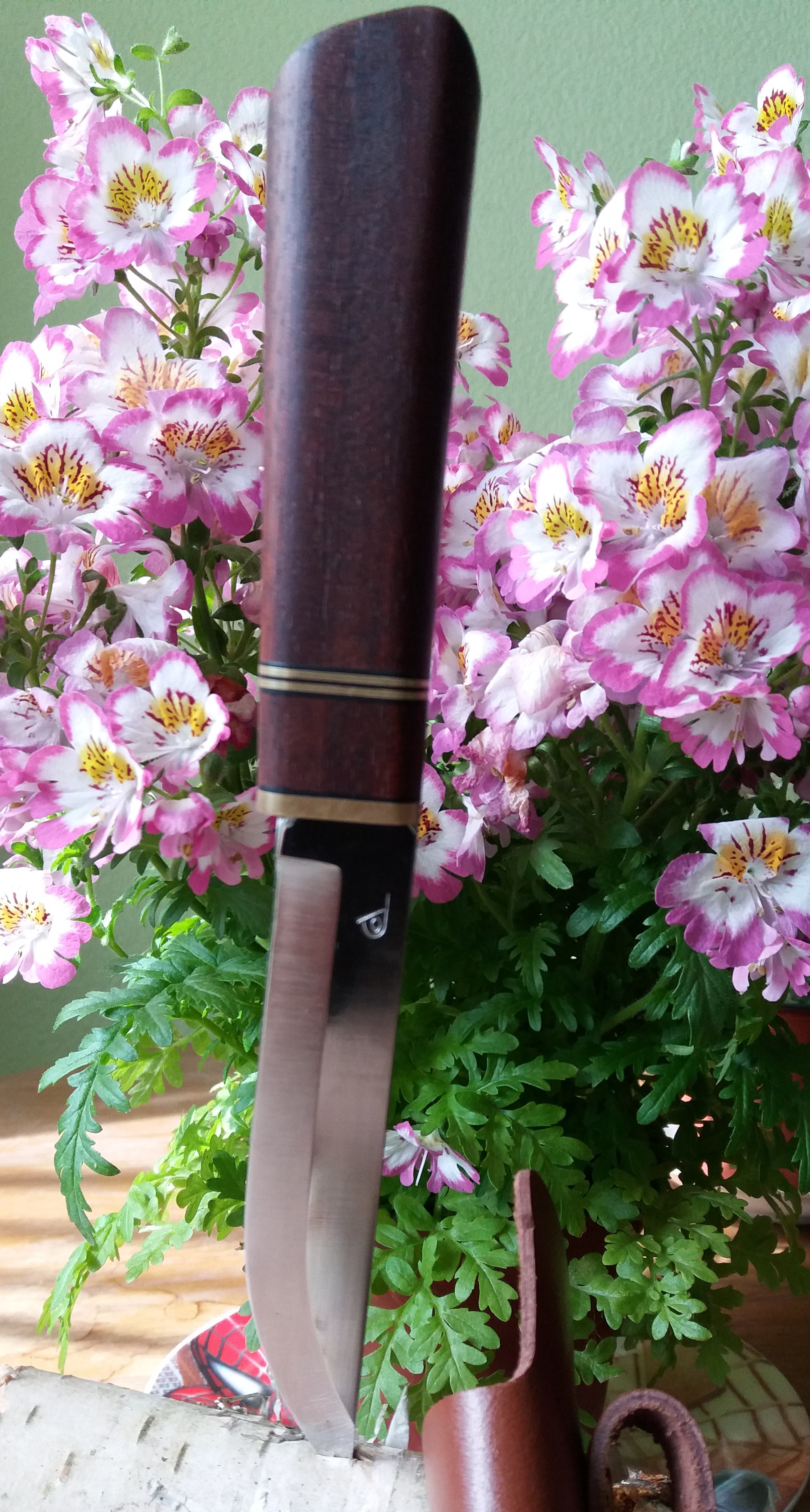

Dėkoju visiems už atsiliepimus. Tokios formos Nr1 dėklas buvo pirmas ir paskutinis.

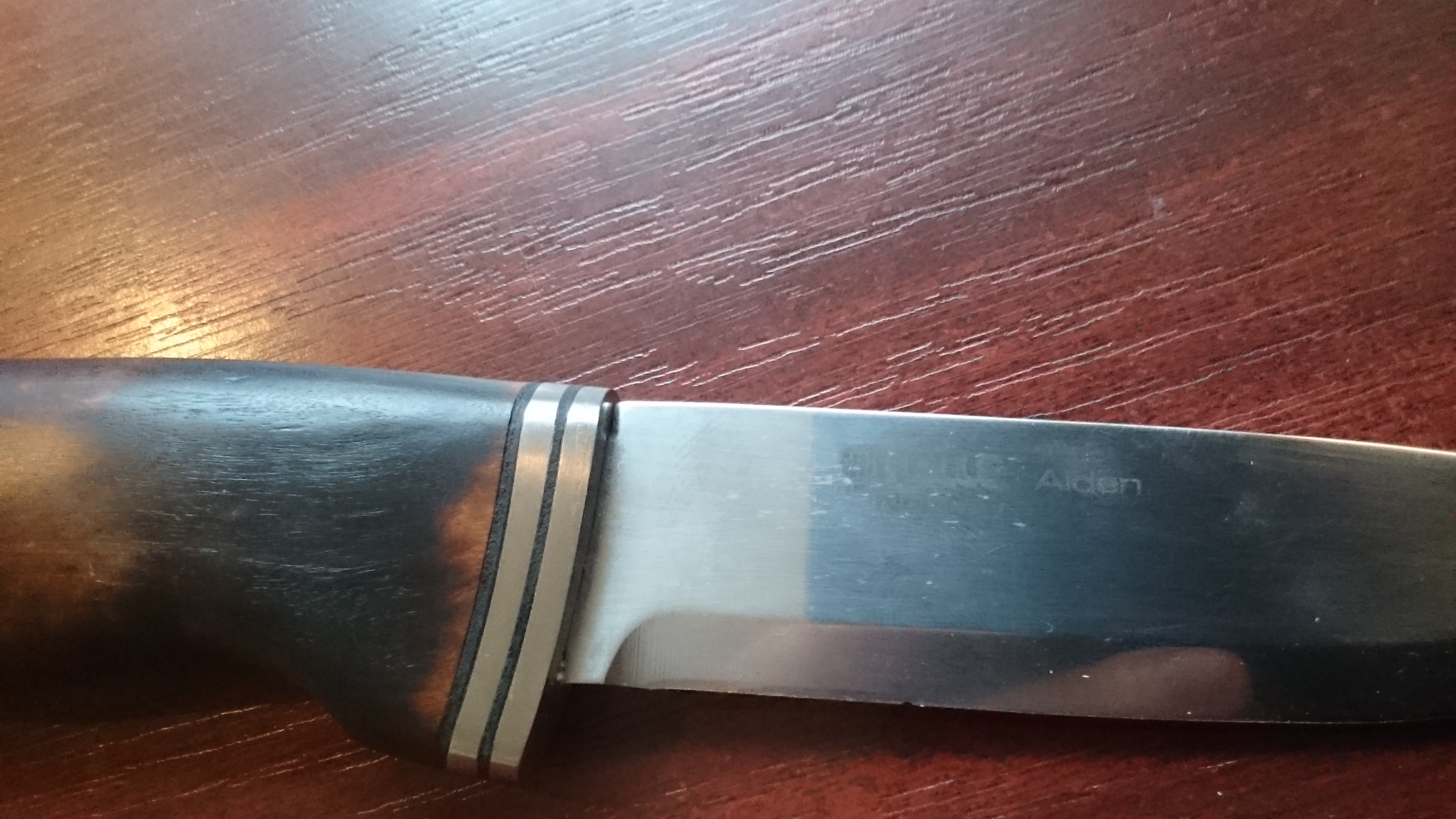

Peilis Nr2. Nr1 pusbrolis.
Geležtė ta pati Polar SS 95
Rankena raudonmedis, žalvaris, juoda fibra. Įklijuota apie 1/2 rankenos.

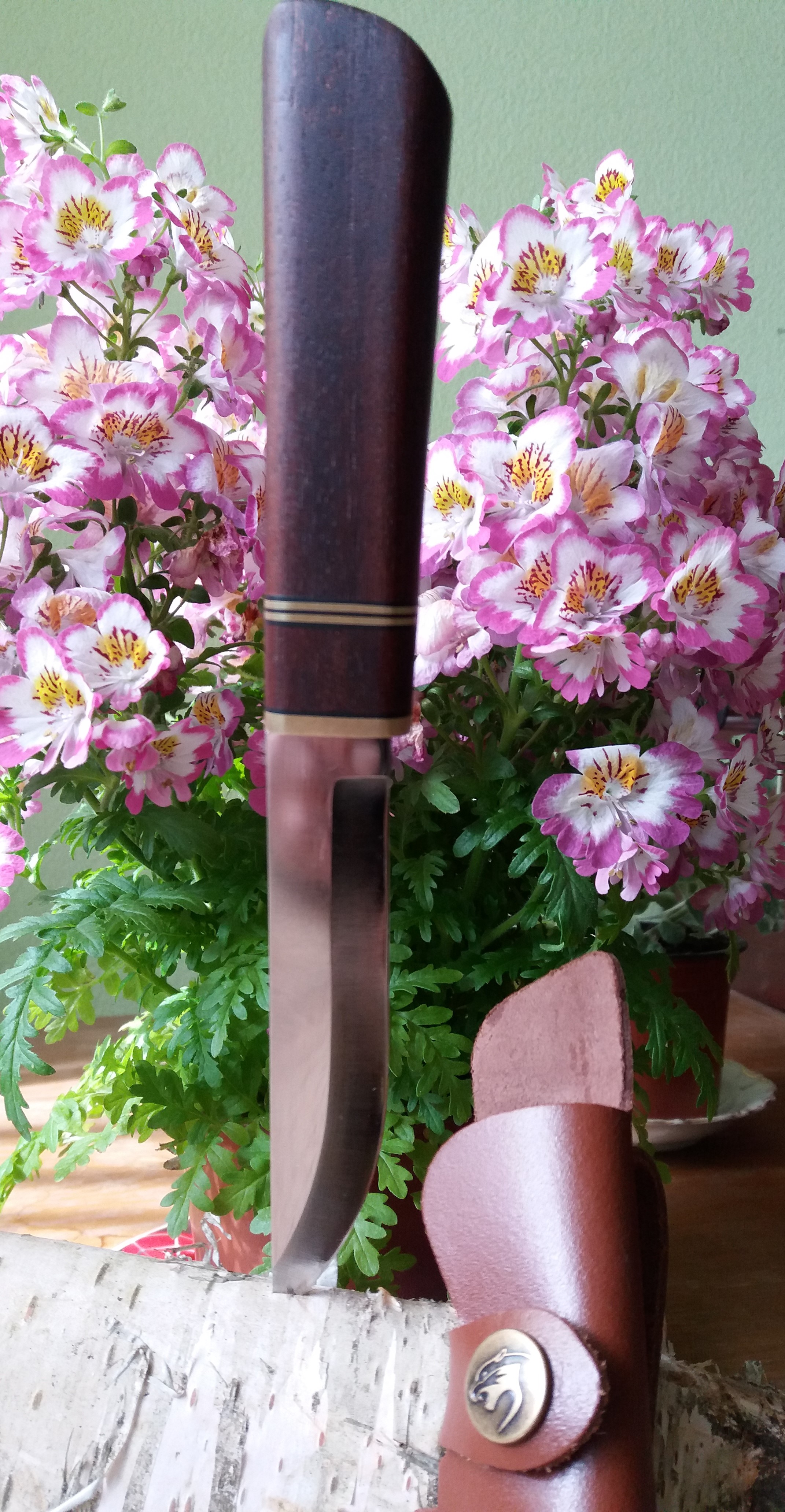

Antrą, manau, jau galima ir šiek tiek pakritikuoti :)
Geležtė atrodo nulinkusi žemyn, ir su bolsteriu suleista blogai, ir kodėl dėklo nesimato? :D

Kabinėjiesi prie žmogaus.
Helle tarpai didesni, o kainuoja 95 pinigus parduotuvėje :-D
DSC_0149.JPG [ 1.83 MiB | Peržiūrėta 28834 kartus(ų) ]

Darius_D prašom čia whataboutismu neužsiminėt :nunu: Kol gauni kritikos gali greičiau tobulėt. Dėklas kur ? :D

Jo, perfrazuosiu klausimą: kur dėklas? Kad fokusas gėlėse, tai matom. O kur dėklas, a? :cool:
