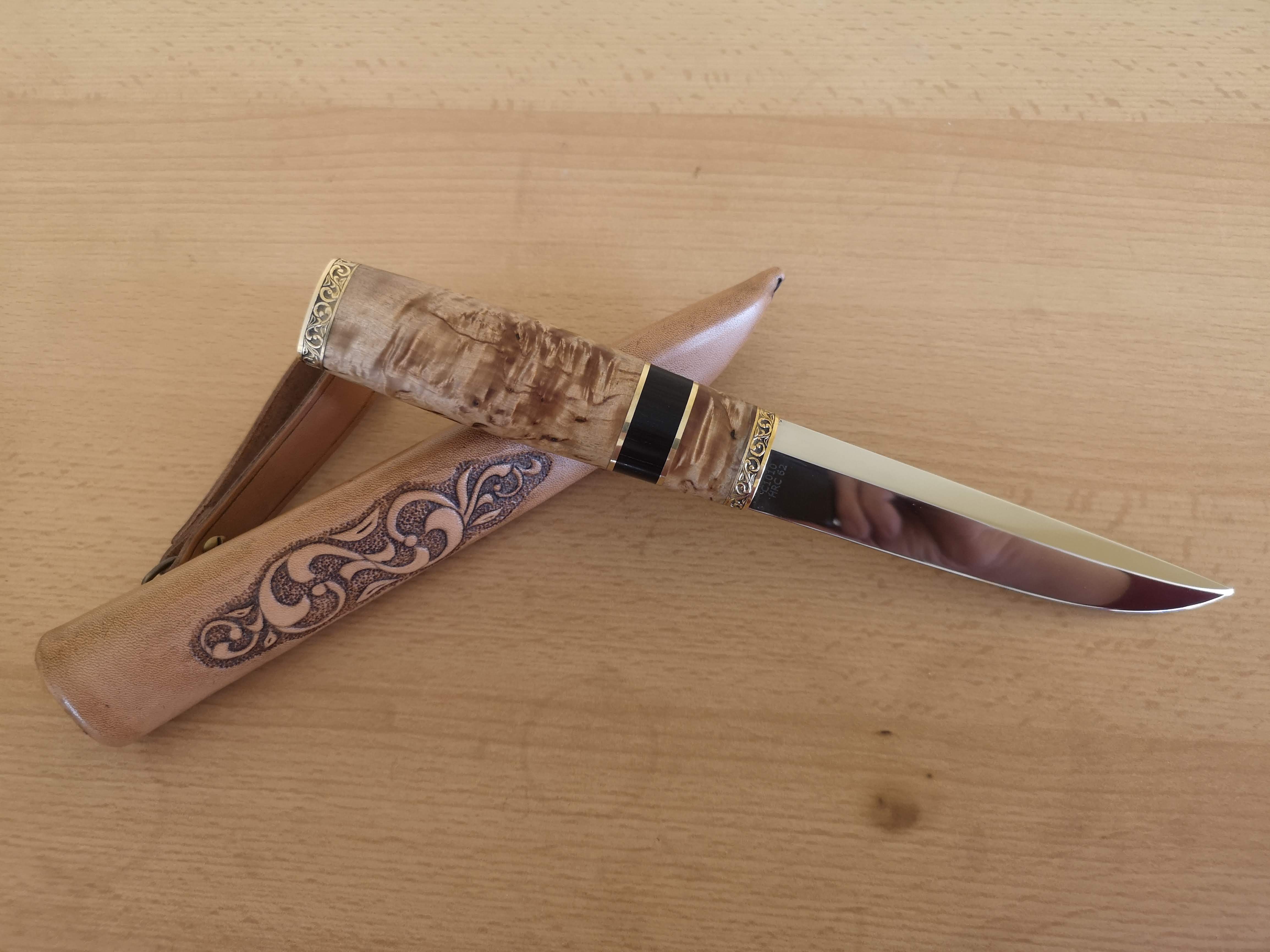

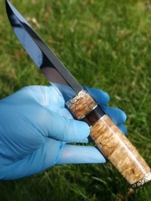

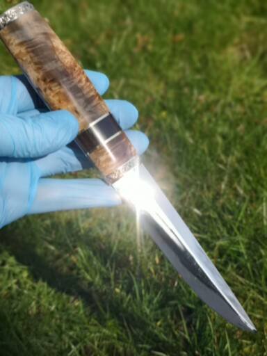

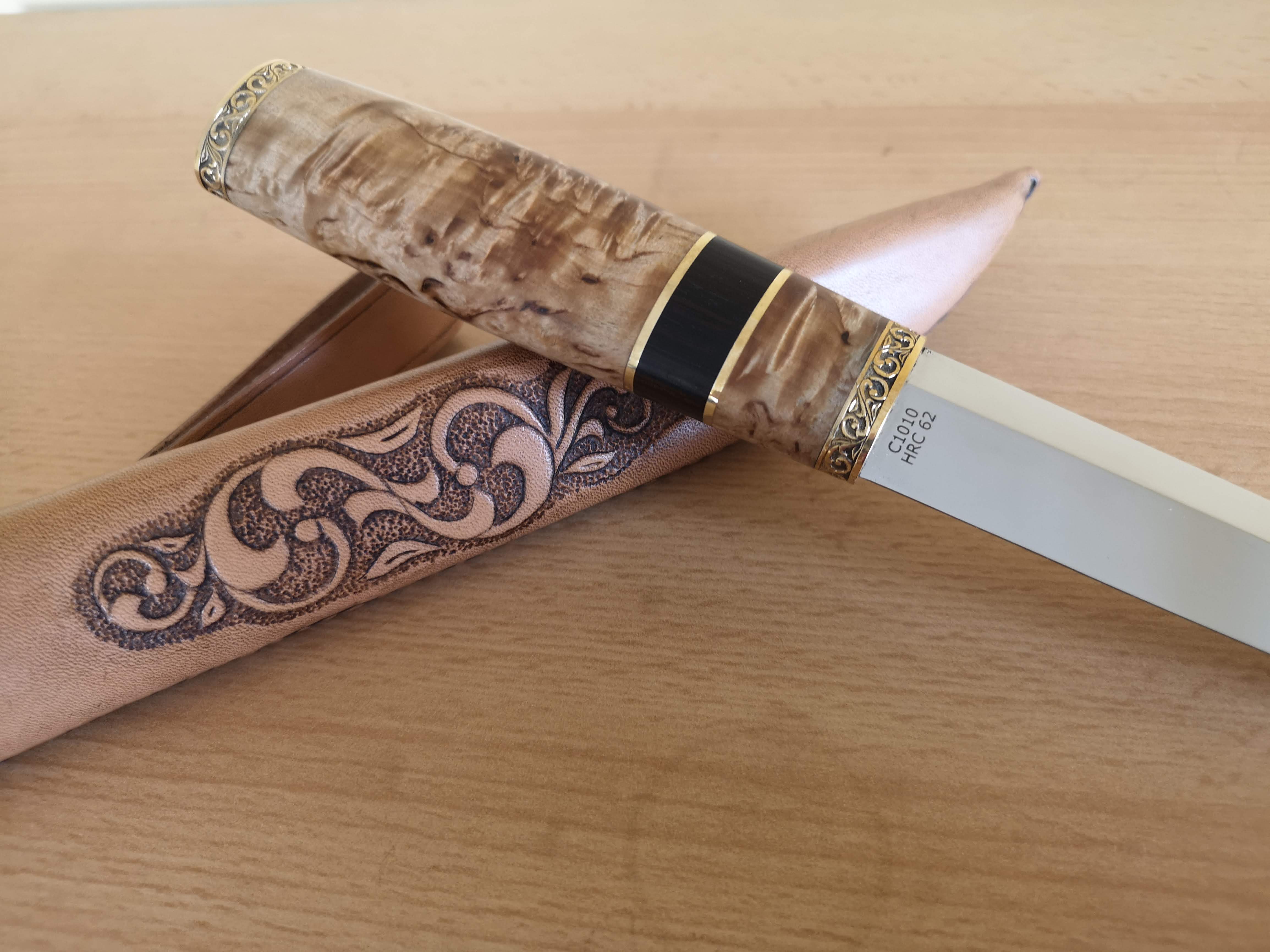

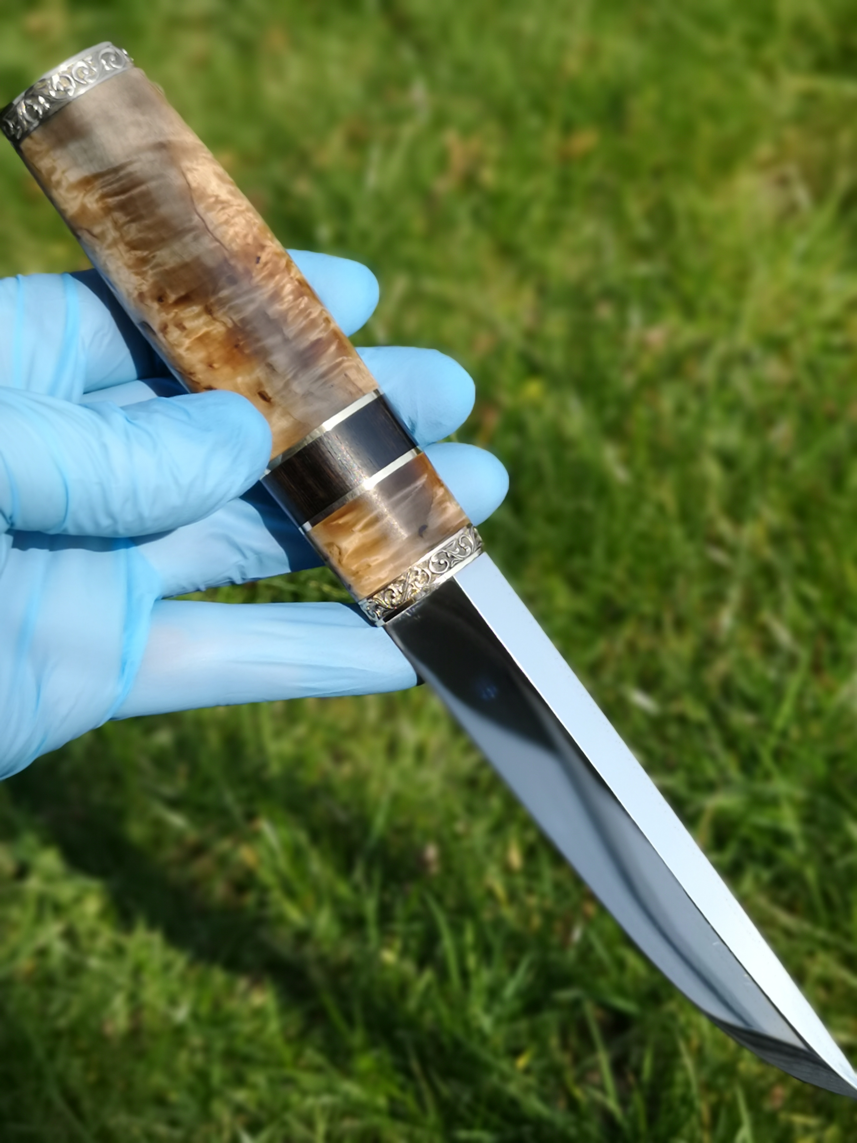

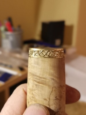

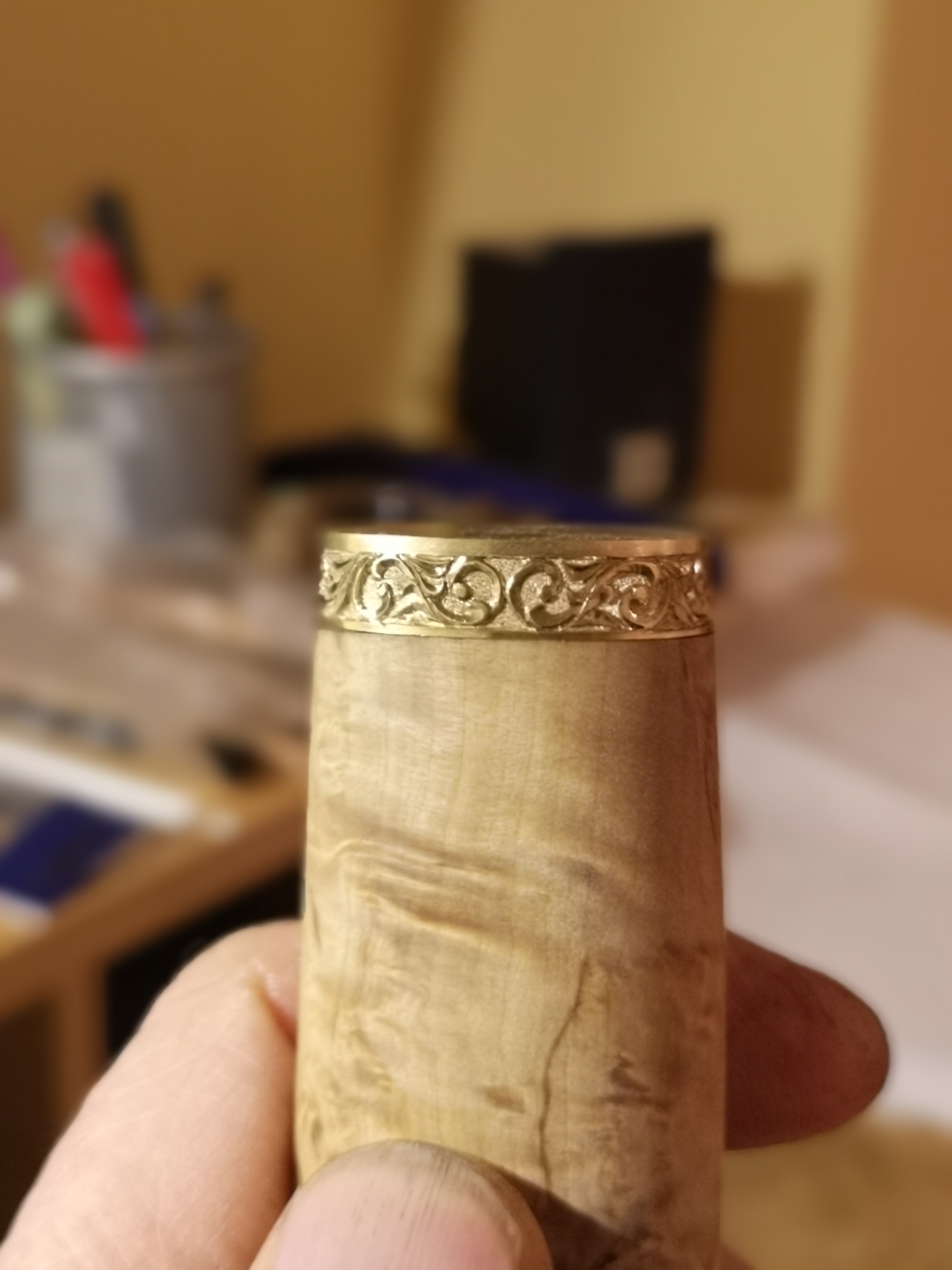

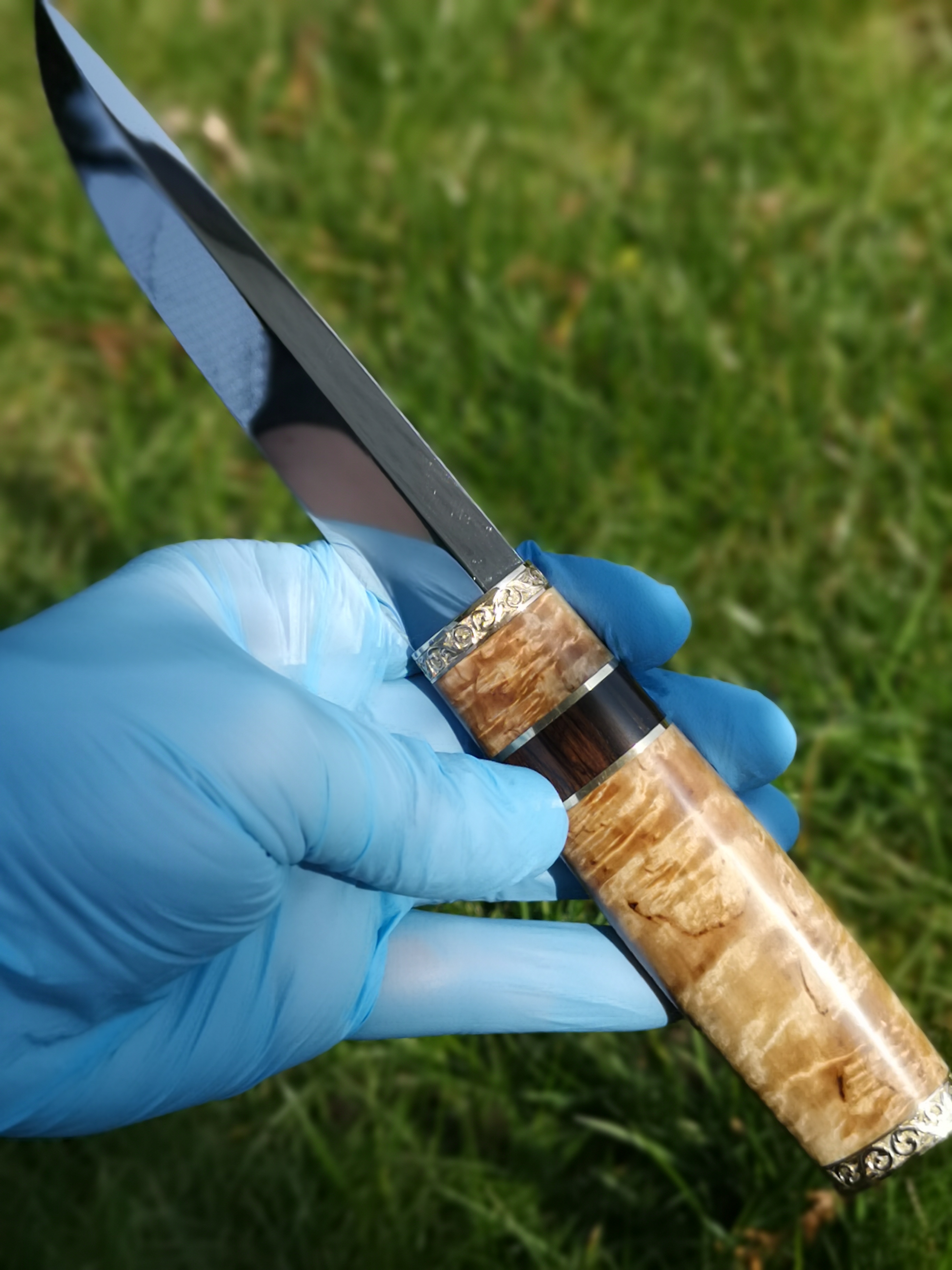

Peilis Nr 1
Asmenys- 135x28x5mm, HRC 62, plienas C 1010, poliruotos i veidrodi.
Rankena-ilgis 120mm, stabilizuotas kareliskas berzas, afrikininis ebenas, bronza (ornamentas graviruotas ranka, reljefinis).
Bendras ilgis 255 mm.
Deklas naturalios rauginimo odos, pagamino meistras Leonardas (ornamentas susisaukia su graviura ant peilio bolsteriu).

Daug darbo įdėta. +1

Ne tik darbo daug, bet ir vaizdas neblogas :liuks:
Tačiau ar tikrai 1010 plienas? Nes AISI 1010 anglinis plienas teturi 0,08-0,13 procentų anglies. tad peiliams jis visai ne kažin kas, o 62 HRC iš vis nerealiai skamba tokiam plienui.
 Pranešimo tema: Re: GIRVYTIS
StandartinėParašytas: 2020-04-12- 21:17
Pranešimai: 57
Padiskutuokim :man labiau patinka didesnis kietumas, toks kai virš hrc61, šios peilio ašmenys manau pagal kietumą yra tobulos, bet tai mano nuomonė, o kas dėl to ar šis plienas pasiekia tokį kietumą, tai tikrai abejonių nekyla( iš šio plieno yra ir buvo gaminamos dildės, smulkios didelės(nadfiliai), atviros britvos, kuriomis skutosi seneliai ir dabar skuta barzdaskučiai vyrų vip salonuose). Na o dėl paskirties šio peilio, tai manau juo atdarinės vokus, beje pagaląstas 52laipsnių kampu, popieriuką pjauna puikiai.
StandartinėParašytas: 2020-04-12- 21:34
Aš nesakau kad 62 HRC blogis, bet tai kad 1010 plienas gali pasiekti tuos 62 ar kad dildės gaminamos iš šio plieno vis dar neįtikinai. Kiek teko rast info, geros dildės gaminamos iš 1095 plieno.

Neblogai,labai neblogai. Kas graviravo? Ar turi šis ornamentas kokią prasmę?
StandartinėParašytas: 2020-04-13- 6:32
Pranešimai: 57
Gaviravau pats, ornamentas :tai begalybės transformacija. Graviruoju jau apie 35- ius metus.

:bravo: kokio storio dėklui odą naudojat?

Meistras Leonardas manau parinko 3mm storio odą

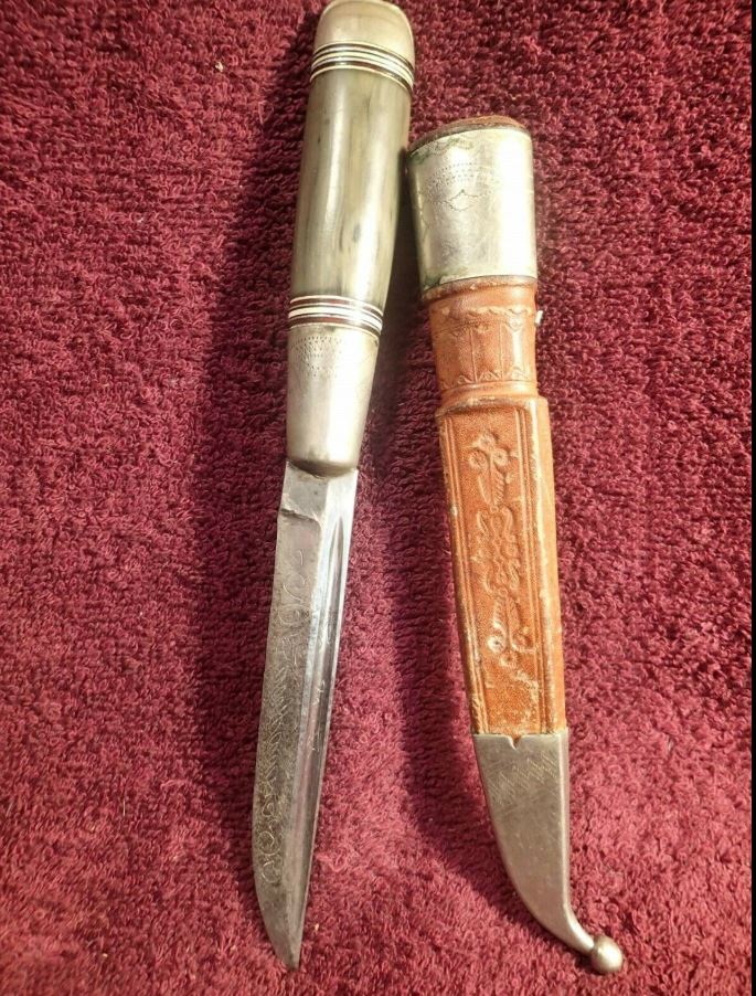

Svajus rašė:
Puikus darbas, tik mano subjektyvia nuomone šis ornamentas nelabai tinka prie skandinaviško(šiaurietiško) tipo peilio. Kokia pynute būtų labiau į temą.
Tradicinių puukko puošyboje (išskyrus šiaurinius regionus), būdingi stilizuoti augaliniai motyvai. Ir Vyčio pasirinkimas visai neblogai į tą kategoriją pataiko.
