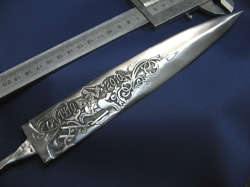

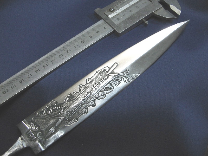

Per jubiliejinius metus jubiliejiniai ašmenys.Gal ir rankeną dar spėsiu šiemet padaryti.
31100_2_122_207lo.jpg [ 140.72 KiB | Peržiūrėta 36941 kartus(ų) ]
31097_1_122_472lo.jpg [ 153.55 KiB | Peržiūrėta 36941 kartus(ų) ]
