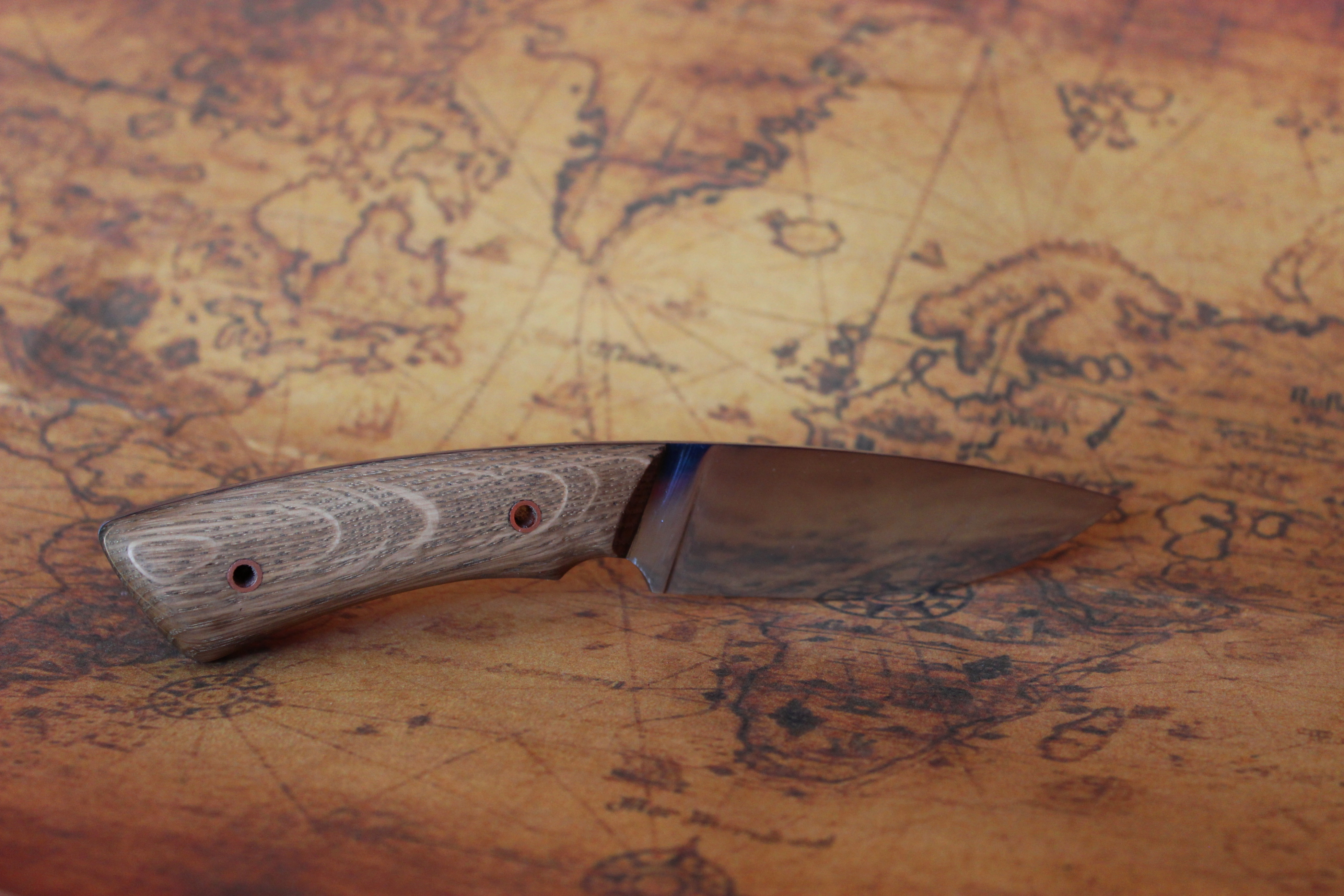

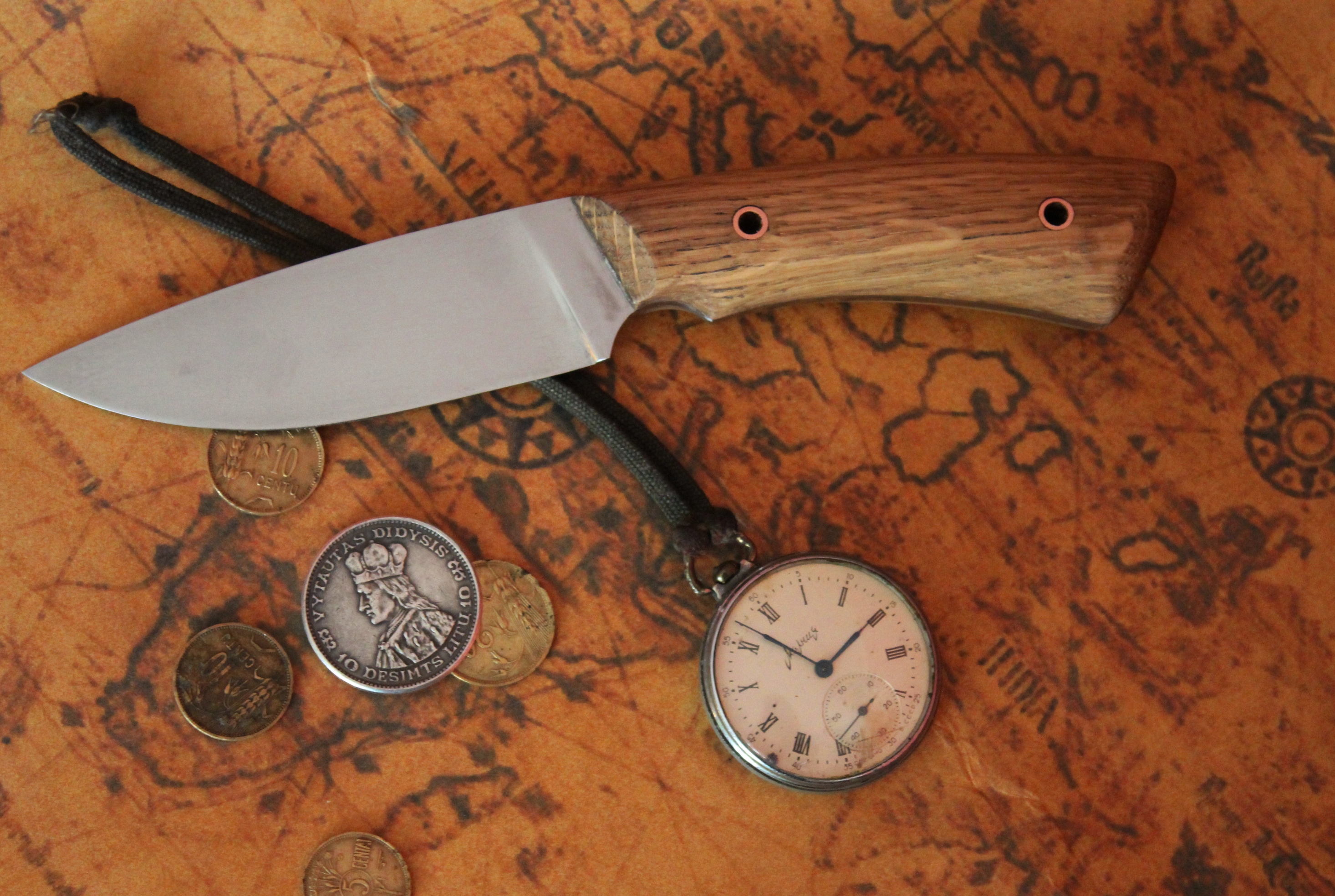

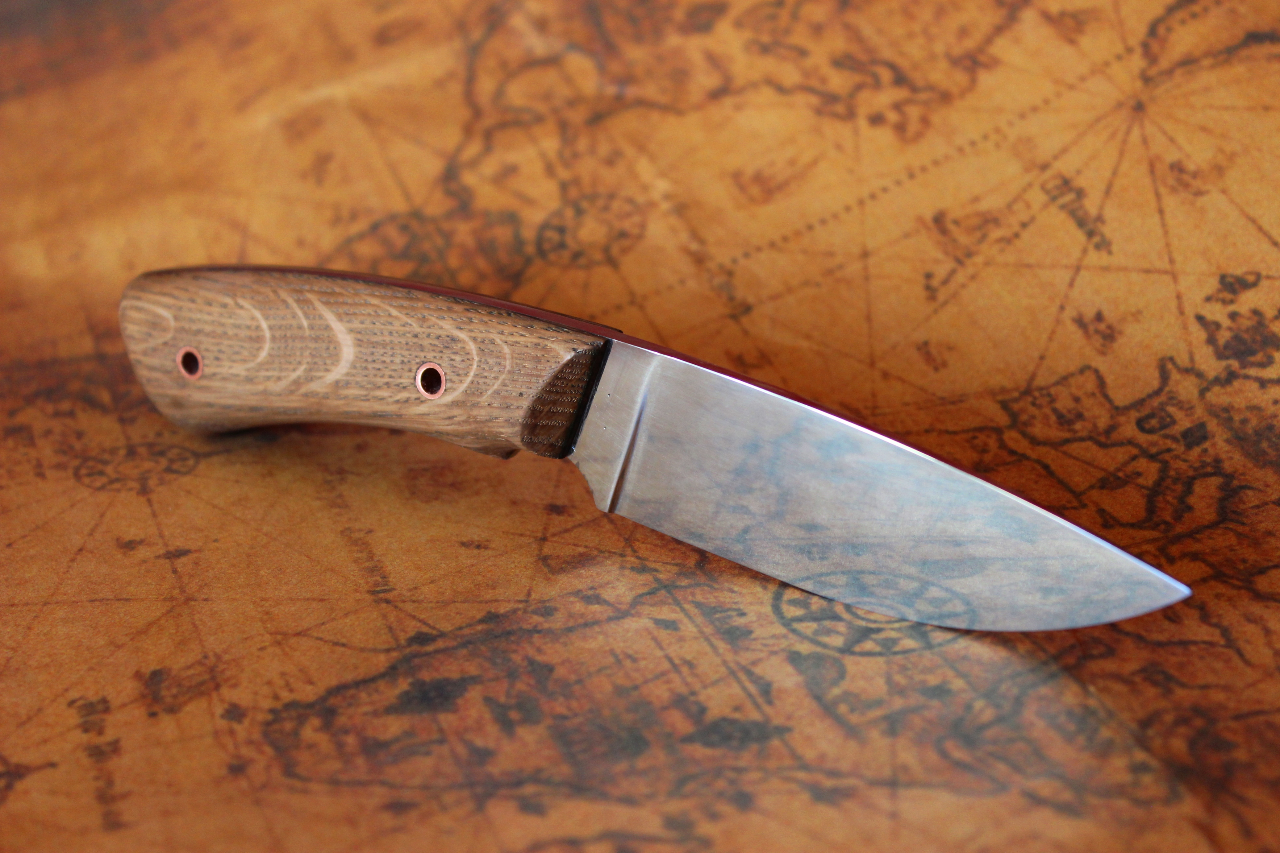

Pirmas bandymas padaryti peilį
Ilgis: 210mm
Rankena: 100mm ąžuolas, kniedės 6mm varinis vamzdelis
Geležtė: 110x31x3, plienas 80crv2, kietumas 59

Kaip Pirmas - tai ledinis :) Super forma! :bravo: Prabangesne mediena - suteiktu dar didesnio solidumo ;)

Labai labai neblogai :liuks:

:liuks2: Tikrai pirmas?

Kaip pirmajam labai neblogai.Pastebejimas ateiciai,jei naudoji kniedes tai geriau naudoti pilnavidures.Tose kiaurymese linkes visoks brudas kauptis,nelabai higieniska.Sekmes darbuose.

Kadangi peilis tikrai pirmas, tai panaudojau ką turejau, tik pliena nusipirkau ir grinderi susikonstravau :)

Viskas liuks. Kaip pirmas tai išvis fantastika :)
Tik man pagal proporcijas, atrodo, kad išėma pirštui kiek permaža. (Ne vizualiai, bet dėl patogumo. Su pirštine pirštas jau gali ir netilpti) Kiek mėginau - idealiausia pirštas krenta į idubimą su +-15mm radiusu.
Kas dėl vamzdelių, jie negerai tik jeigu peilis bus naudojamas purvinoje/kruvinoje aplinkoje. Net ir virtuvėje su jais viskas ok ( gsl tik faskes reiktų nuimti, kad jei kas, butų patogiau išvalyti)
Na ir ažuolas - ne pats geriausias pasirinkimas peilio kriaumoms :)

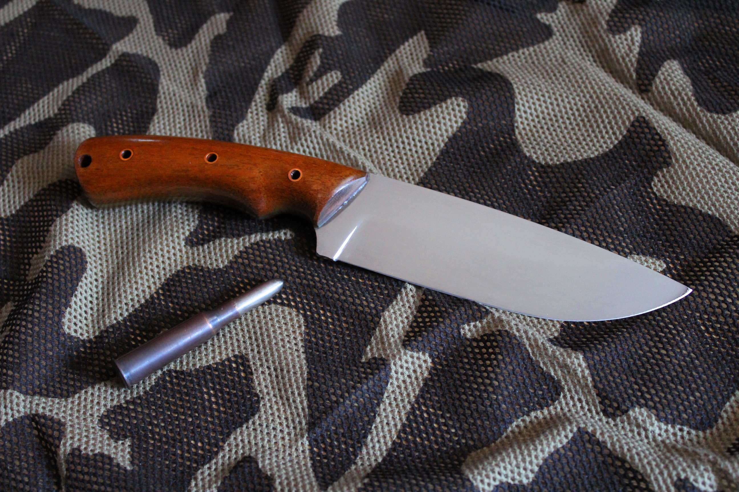

Antras bandymas. Iš klaidų nepasimokiau 8( sekantį darysiu atsižvelgdamas i visas pastabas :)
Ilgis: 270mm
Rankena: 120mm raudonmedis, kniedės 6mm varinis vamzdelis
Geležtė: 150x43x3,2 plienas 80crv2, kietumas 59

Super...tik gale irgi galėjai vamzdelį įklijuot(beje priekinis atrodo kažkoks kreivas).Tarp geležtės ir rankenos klijus galima išvalyt berods degtine arba stipresne dzūkiška

Gražus :liuks: Šovinys - seno pavyzdžio "Mosin" su bukagale kulka? Eksponatas...
