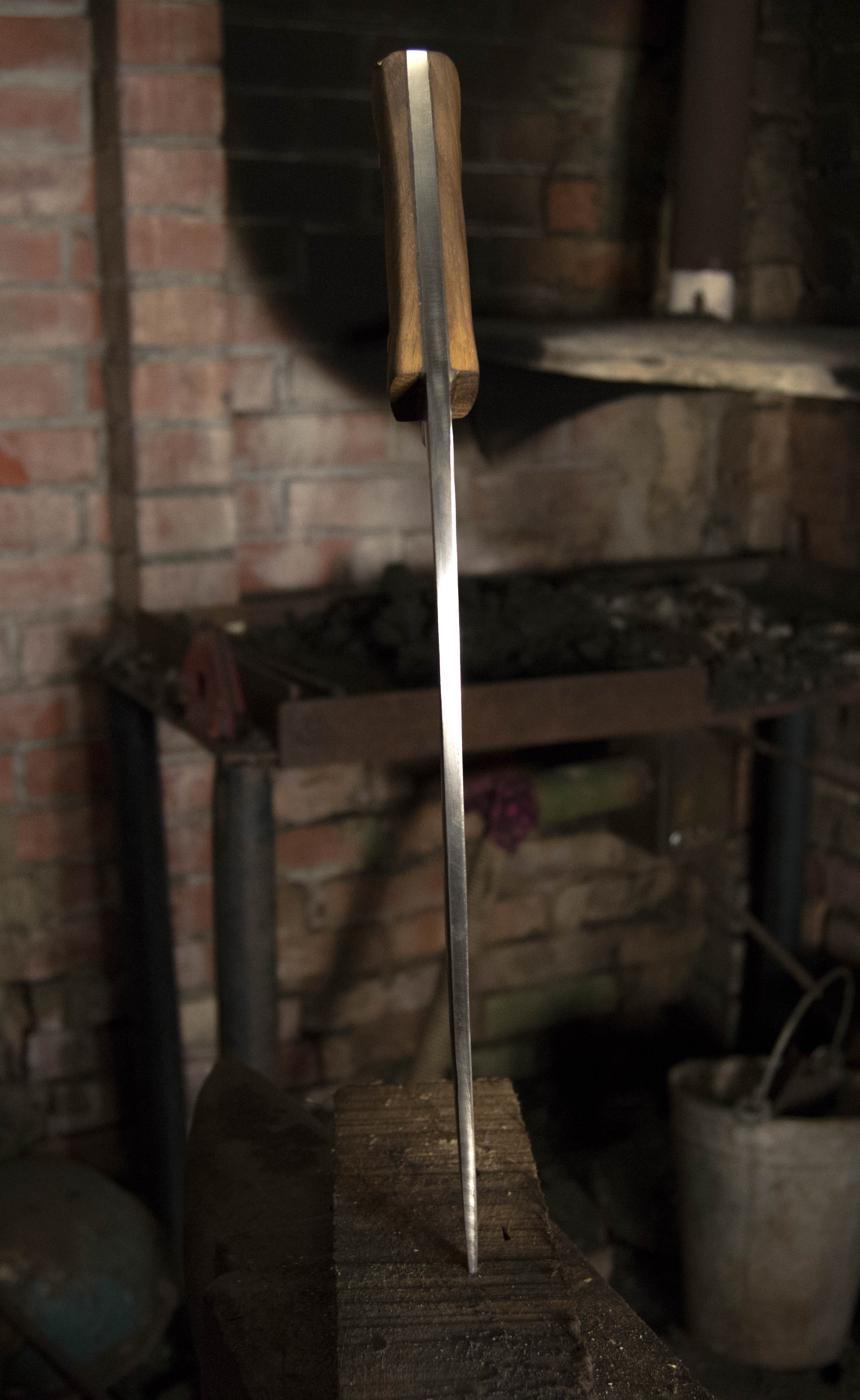

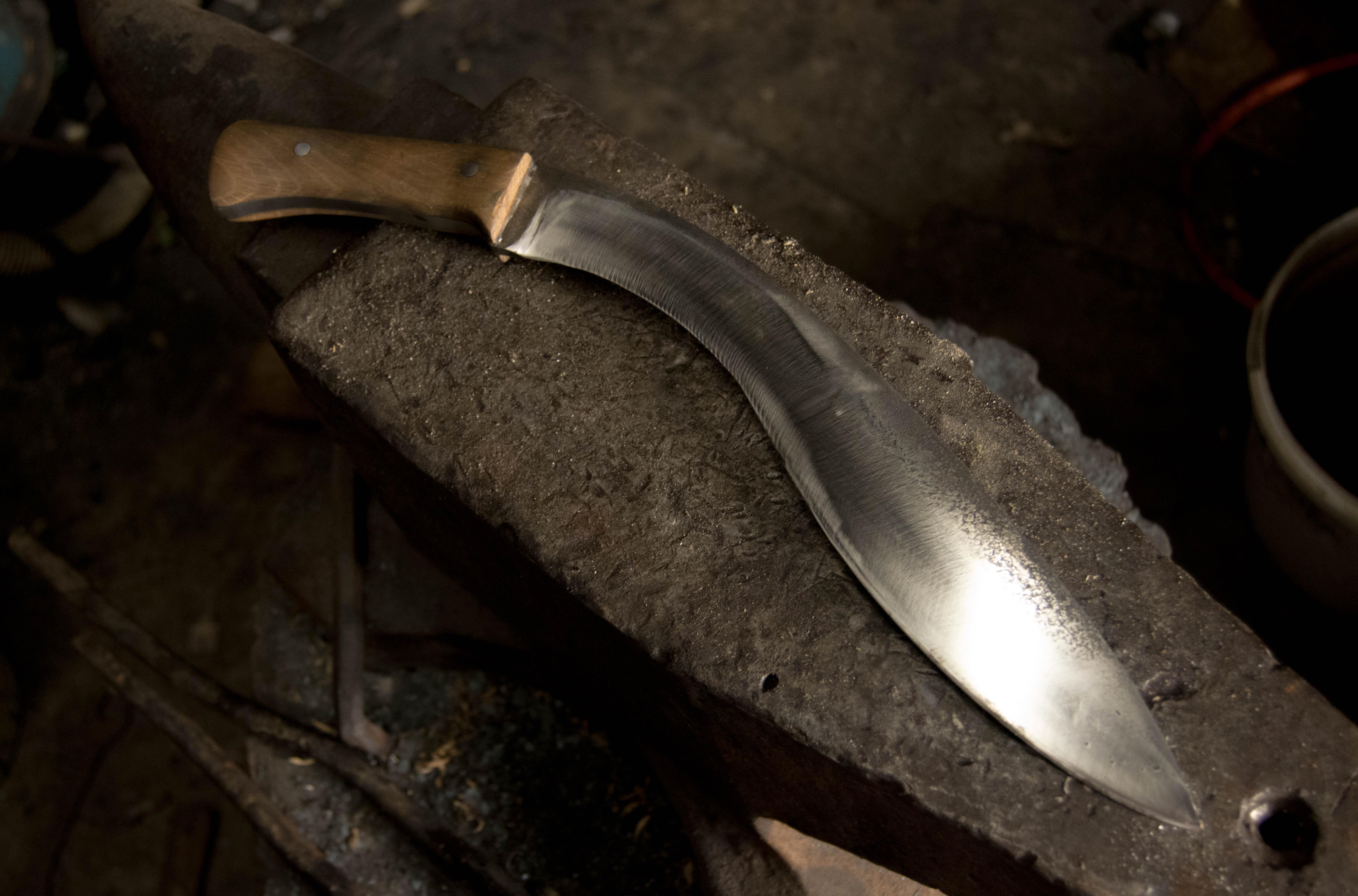

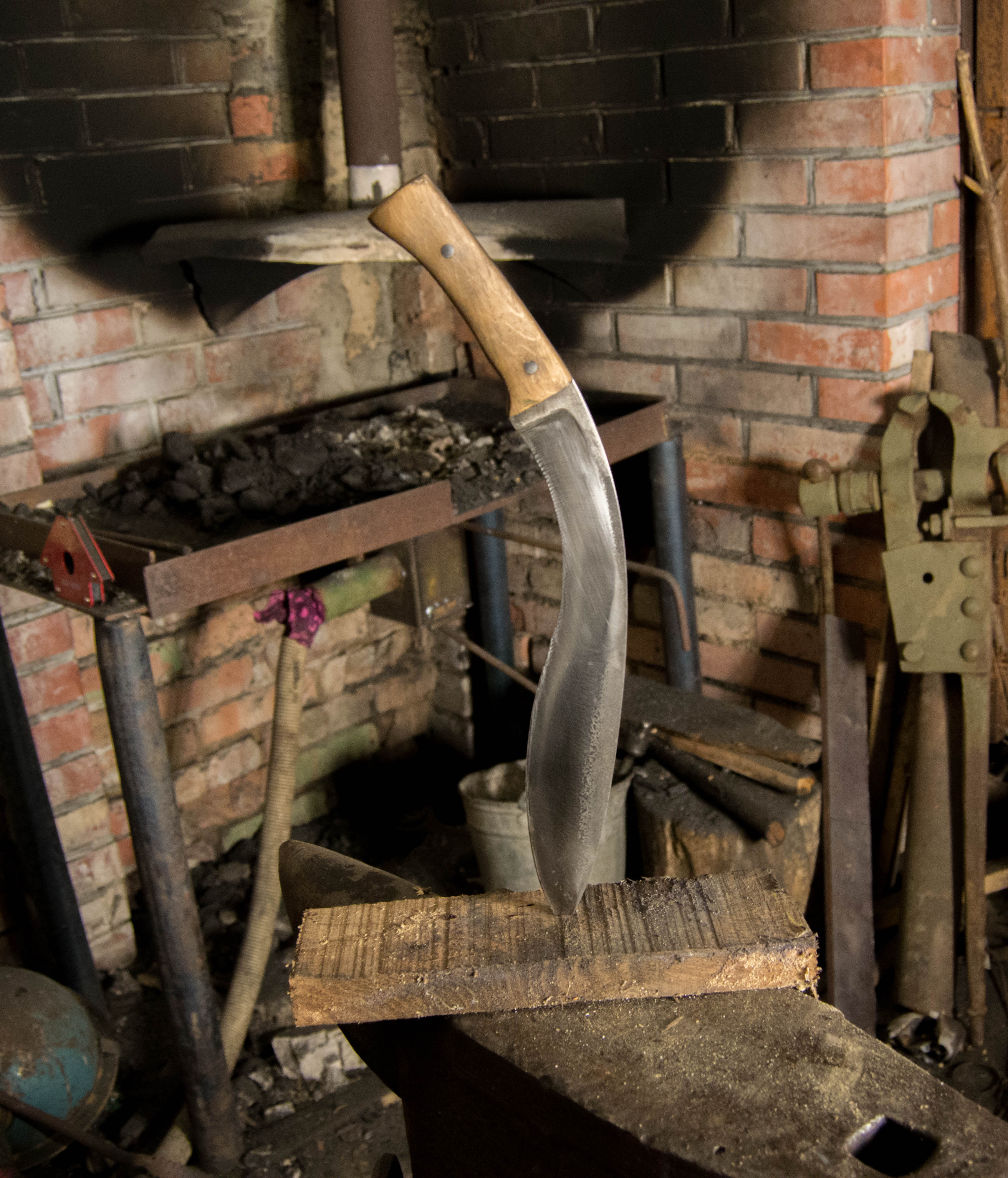

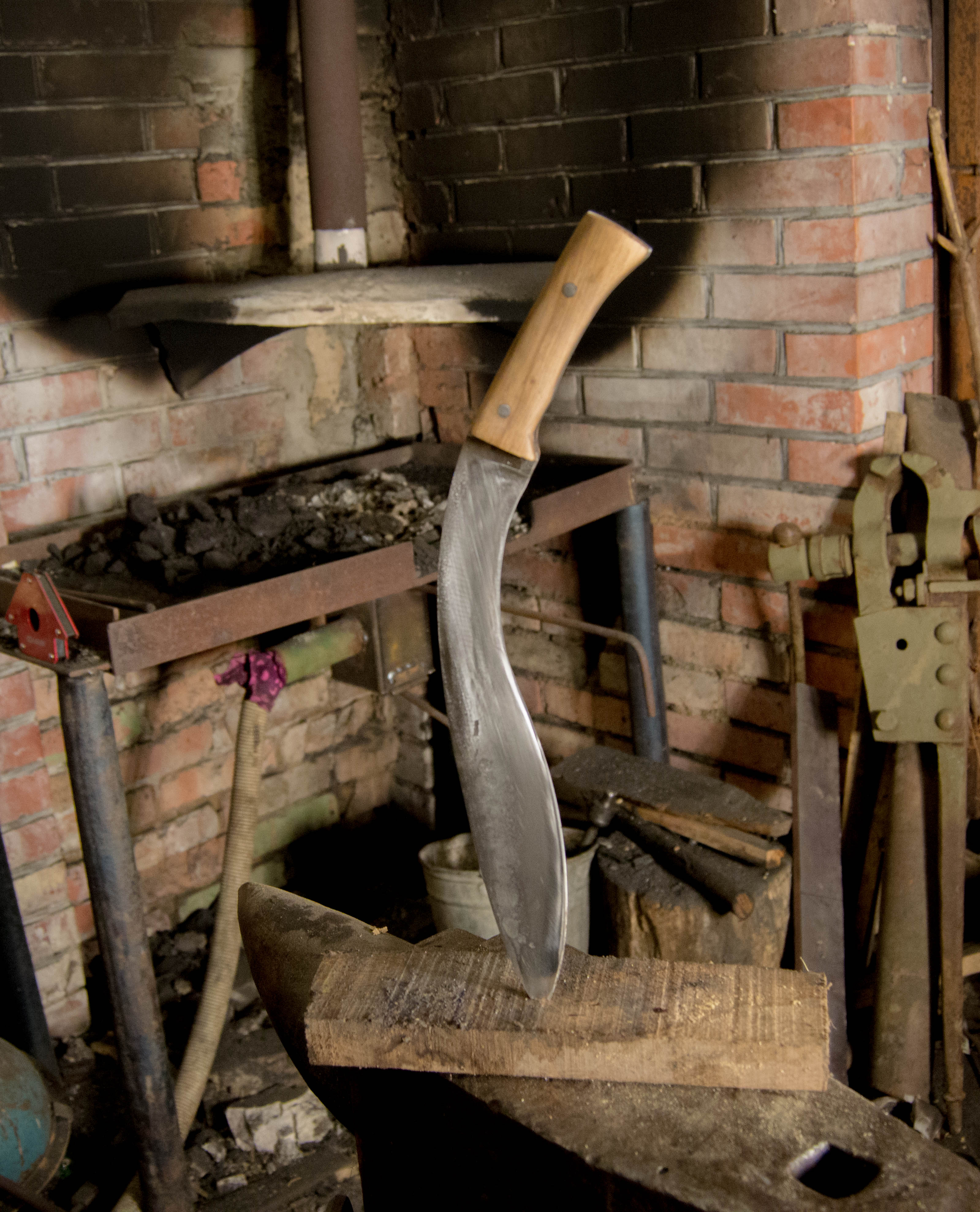

Pameginau pagaminti kukri.
Bendras ilgis: 40.5cm
Gelezte: Linge, grudinta saulegrazu aliejuje.
Rankena: Paprasta azuoline malka, uzbaigimas siemenu aliejus.
Pacios geleztes nugarele atleista iki melynumo o asmuo iki tamsesnes rudos spalvos. Pratestavus panasu kad astruma islaiko gan gerai. Kapojant niekas nesuluzo ir pratestavus peilio galiuka taip pat rezultas teigimas. :)

Rankenos galas galėtų būti kiek labiau praplatėjantis, bet kitais atžvilgiais - šaunus kukris gavosi. +1

Nesigauna man dar su rankenom. :) Bet seip is rankos pabegt nenori, beskaldant ir kapojant. Tai bent tiek patenkintas. :D
