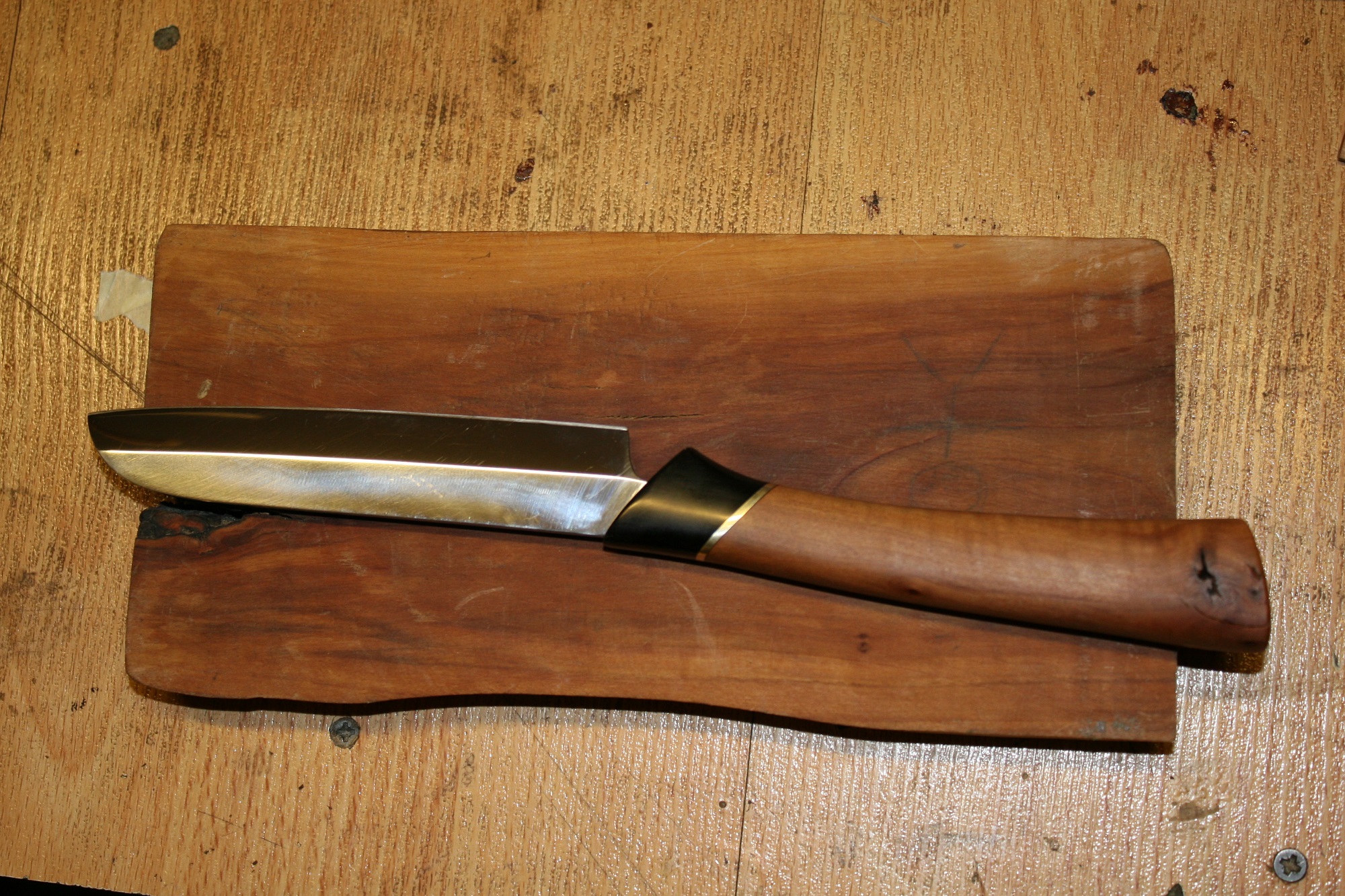

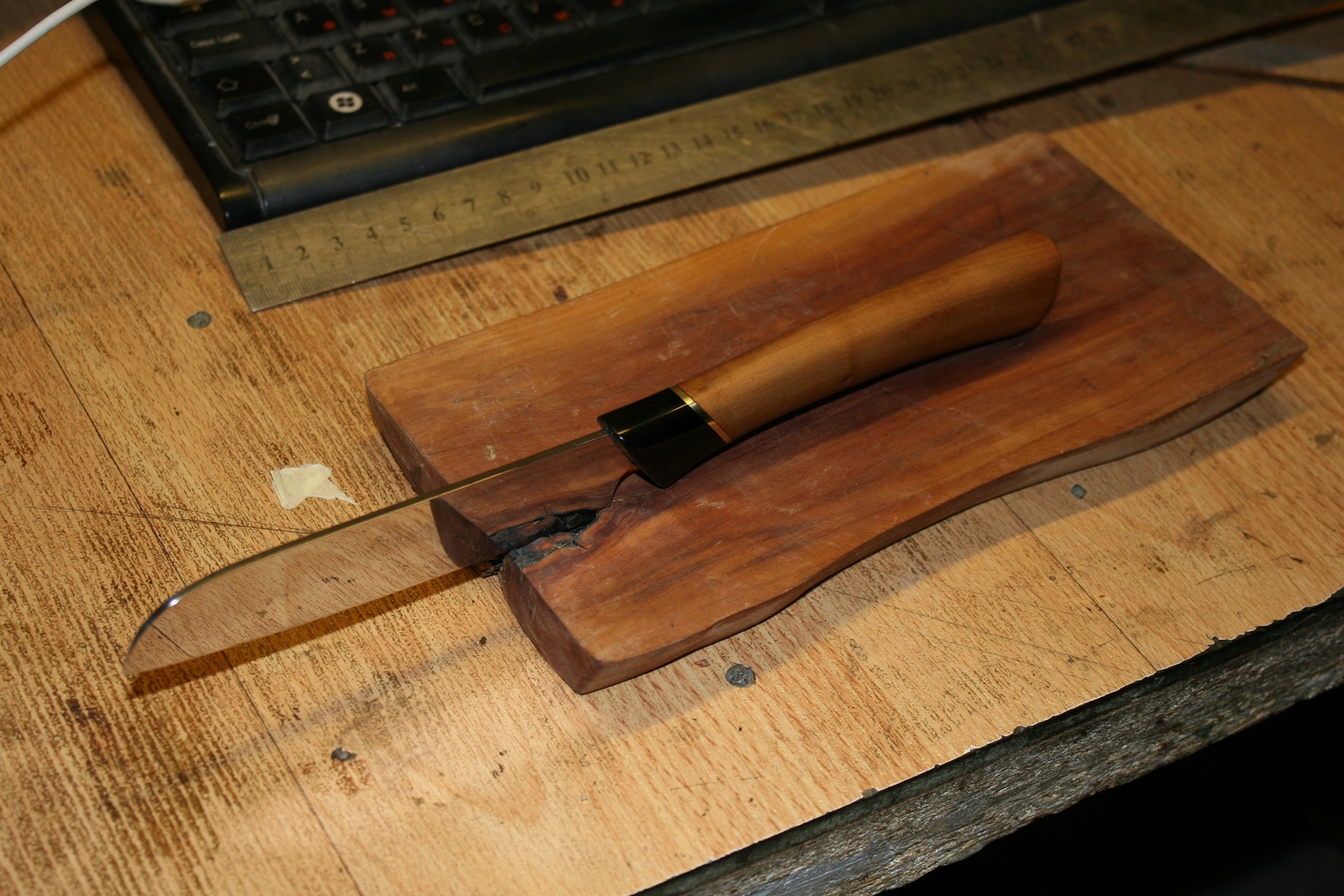

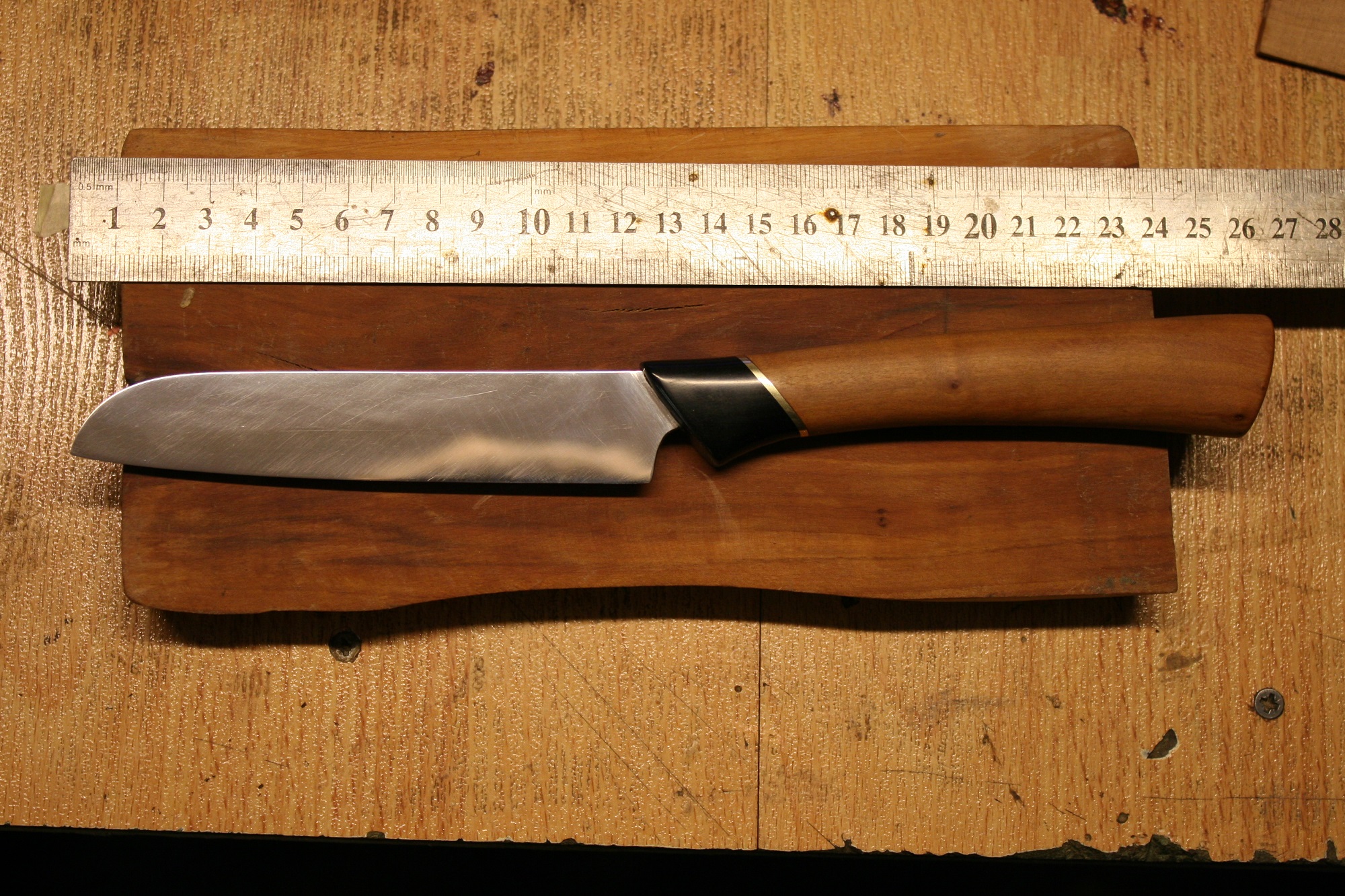

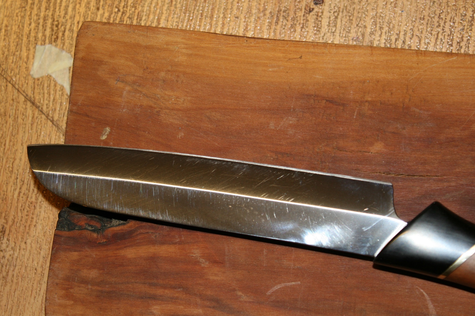

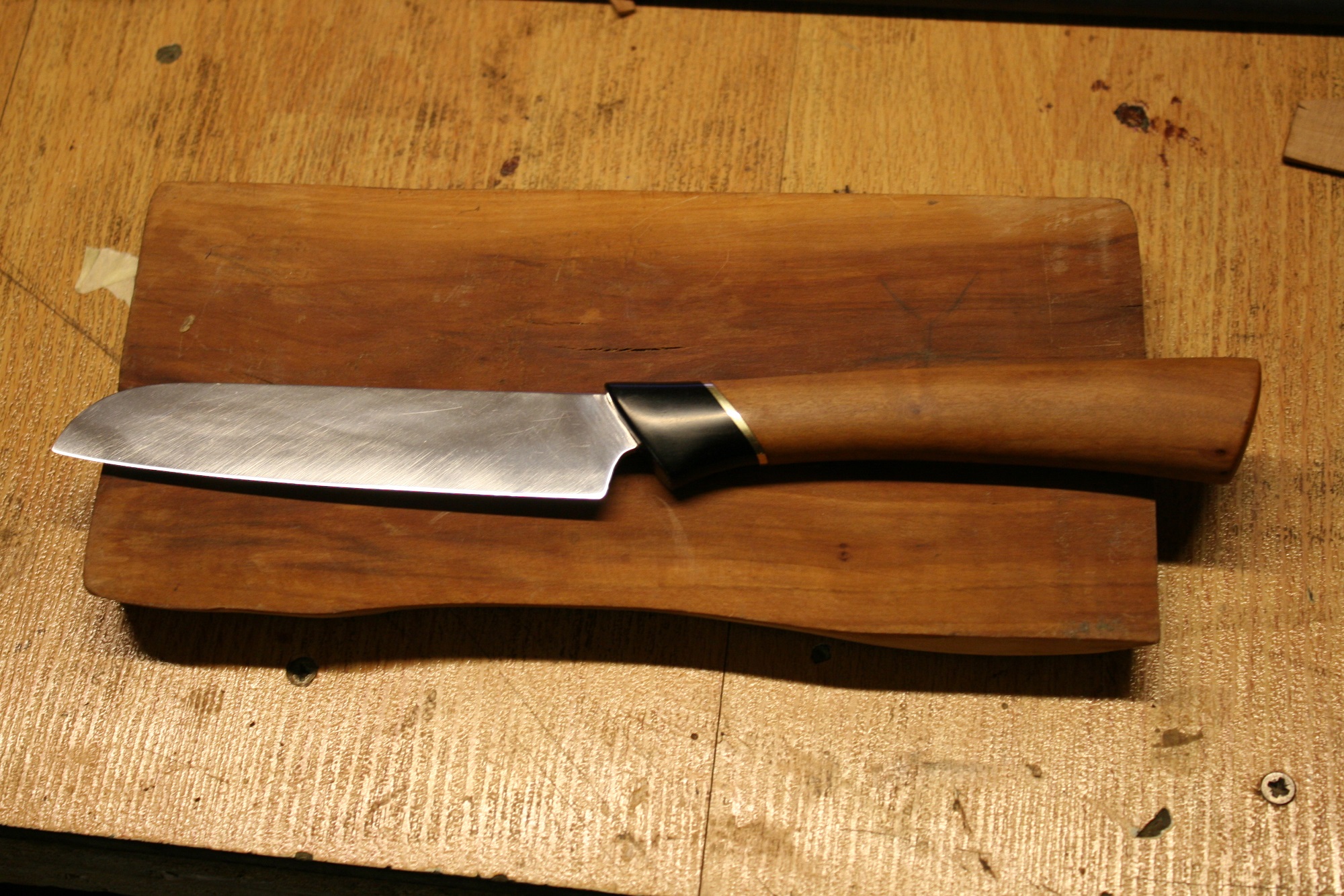

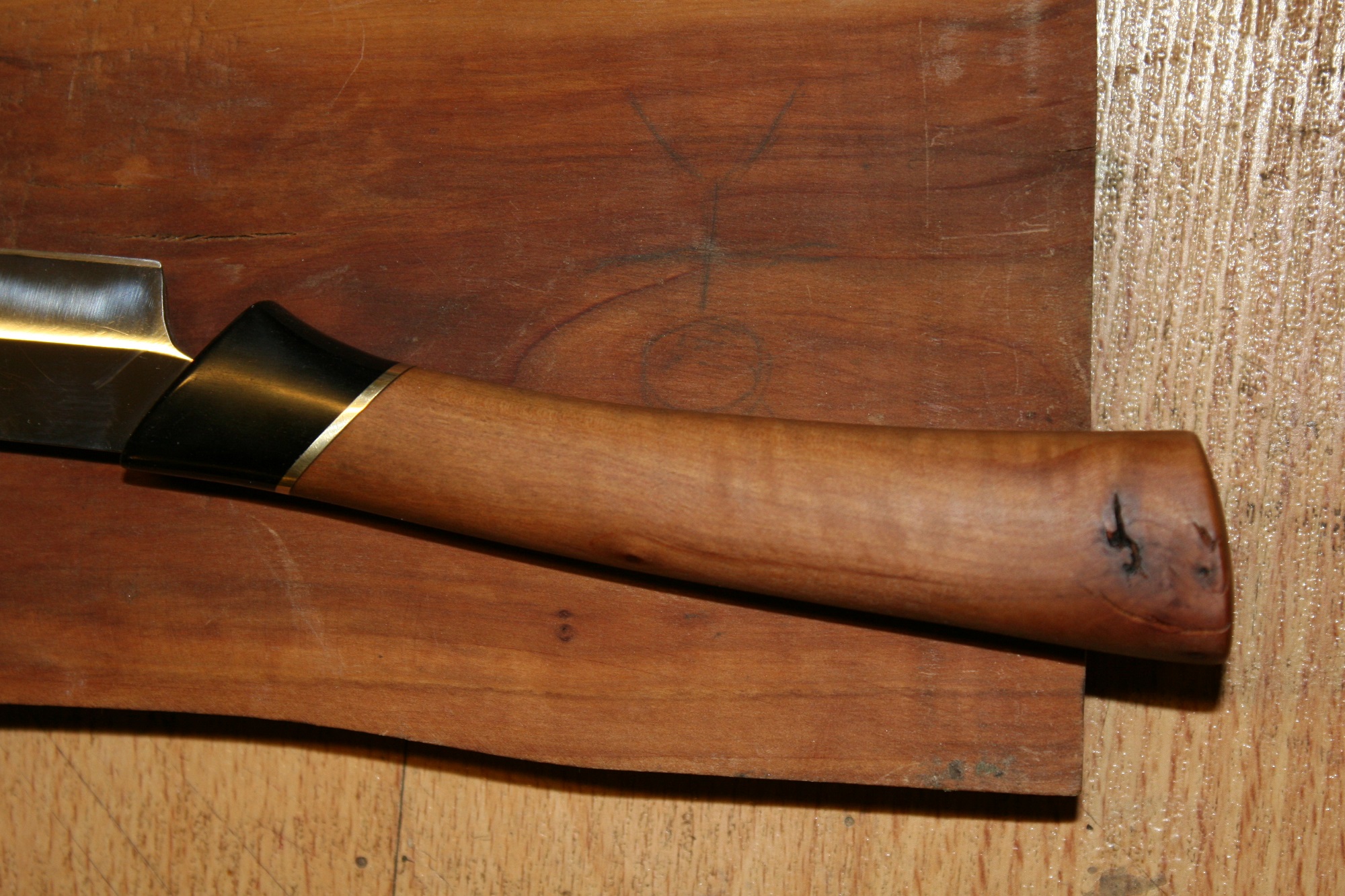

As irgi baisiai uzsinorejau i pasigyrimu tema ideti viena darba:)
95x18 plienas, kaltas, negrudintas.
2,35 mm storis
~26 cm ilgis bendras
Geleztes ilgis ~12 cm
Uzgalandimas vienpusis, desiniarankiui.
Paskirtis - uzkandai smulkinti :)
Rankena ebonitas, zalvaris, obelis, rusiski epoksidiniai klijai.
Pasakykit savo nuomone kaip blogai darau :)
P.S. gal kas turtingas ebonitu ?
Aciu ir iki

Viskas iš esmės gerai padaryta. Ypač jeigu tai pirmas peilis. +1
Gal tik būtų dailiau jeigu tuos šakos nelygumus rankenos gale užlygintum epo-derva. :/
Gal čia meistro ženklas? :/
Panašu į graikišką "g". ;)

Negrūdintas? Mėgsti pastoviai galąsti?.:)
 Pranešimo tema: Re: Arvydo peiliukas
StandartinėParašytas: 2016-01-17- 9:28
Kaip suprantu ašmenys suformuoti kalant, tai kažkiek sukietina plieną.
StandartinėParašytas: 2016-01-17- 11:00
Užsiregistravo: 2016-01-16- 20:03
Pranešimai: 4
Miestas: Šiauliai
Sveiki
Siuo atveju peilio kietumo neturiu kaip pamatuoti. Bandant "bruzinti" su dilde, dilde valgo ji sunkiai.
Del grudinimo, tai neturiu tinkamos "aparaturos" siuo metu viska teisingai padaryti, o akis mano tempereaturos gerai nemato:(
Bandant grutinti "is akies" sugadinau keleta gelezciu. Vienas mano padarytas buvo sukalant guoli su nerudyjanciu plienu. Po grudinimo matomai per mazai atleidimo buvo, asmenys trupa. O kas liecia maisto apdorojima, manau asmenu trupejimas gali neigiamai atsiliepti sveikatai, neaisku kur tos mikro nuolauzos keliauja. Apie ta reikala buvau stipraiai susimastes po keraminio peilio isigyjimo. Keramikos asmenys (bent jau mano tureto) istrupa. O kas liecia grudinima, Siauliuose neturiu kas tai galetu tinkamai padaryti. Gal kas zinot ? I kita miesta nevaziuosi del 2 ar 3 zaislu.

Šitos vietos nelabai suprantu, ale Damaskas-laminatas?

Taip, centre guolio plienas, sonuose nerudyjantis plienas.

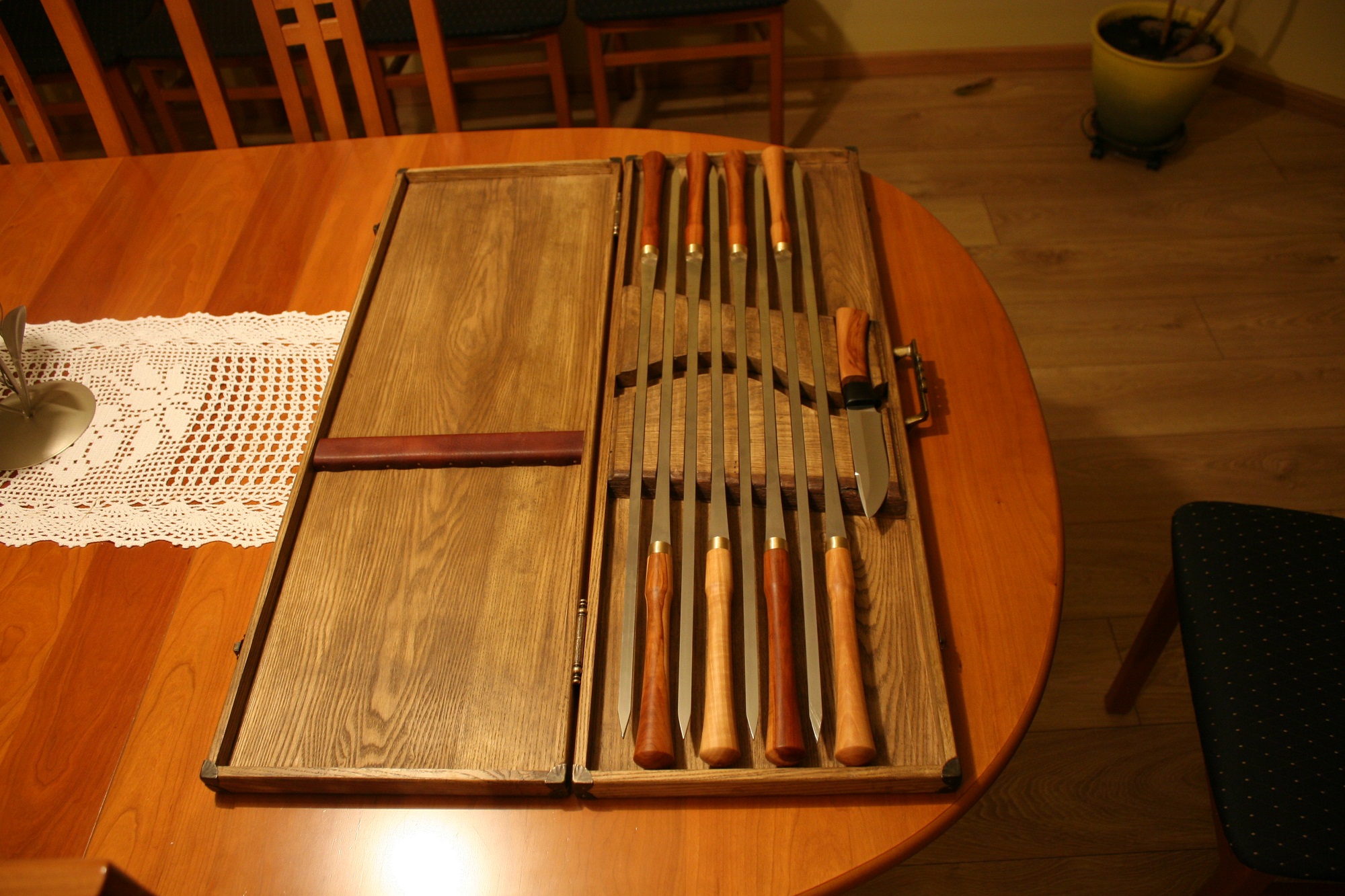

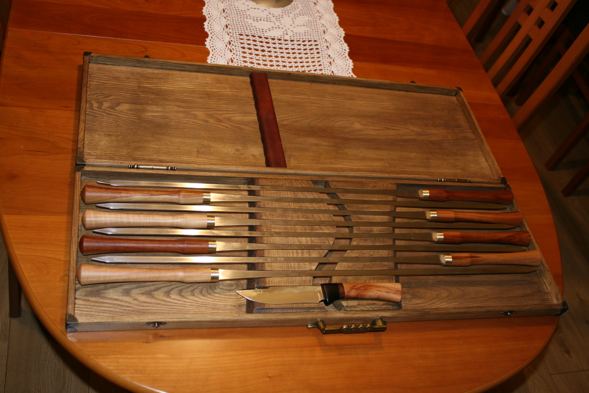

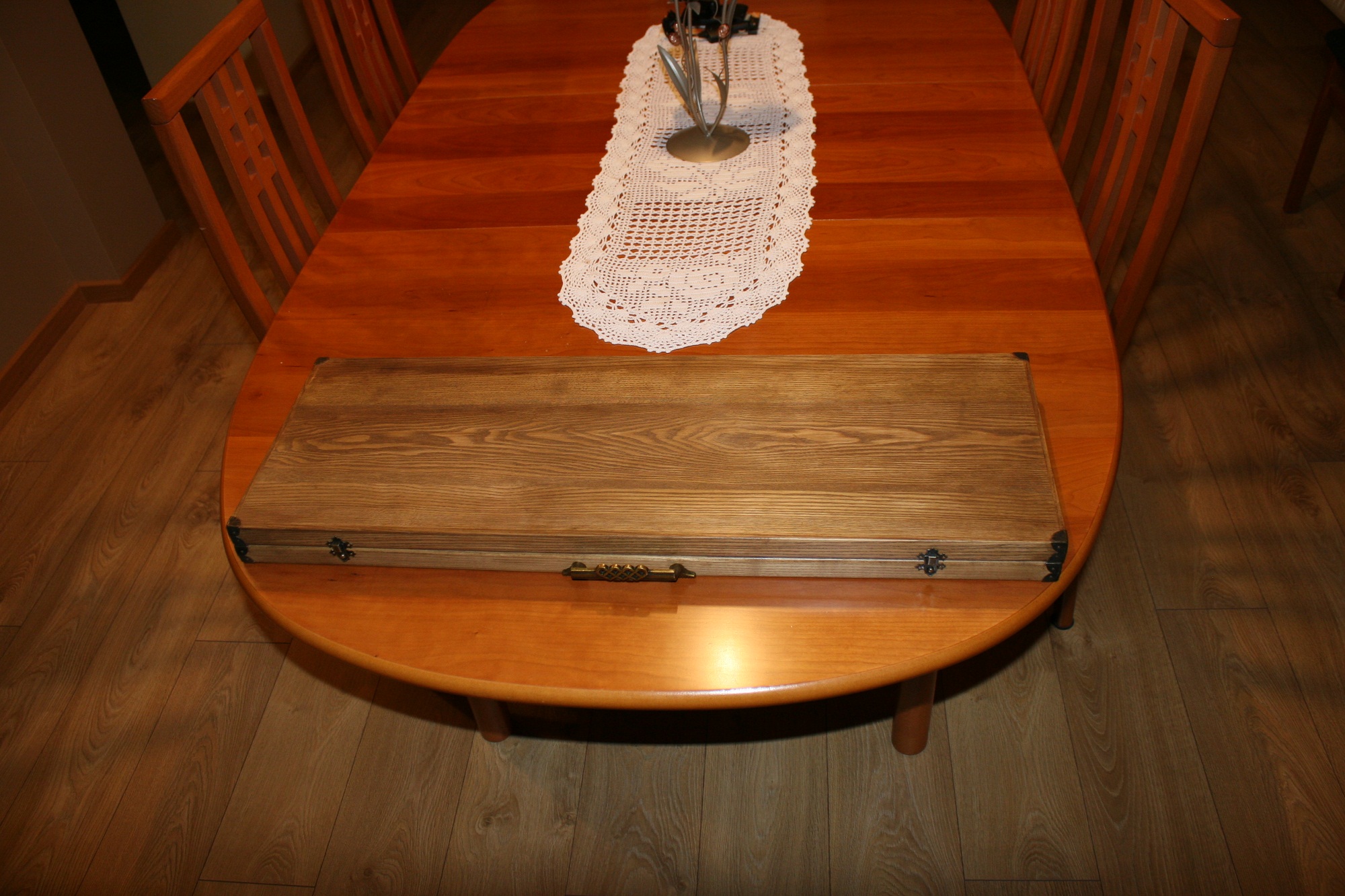

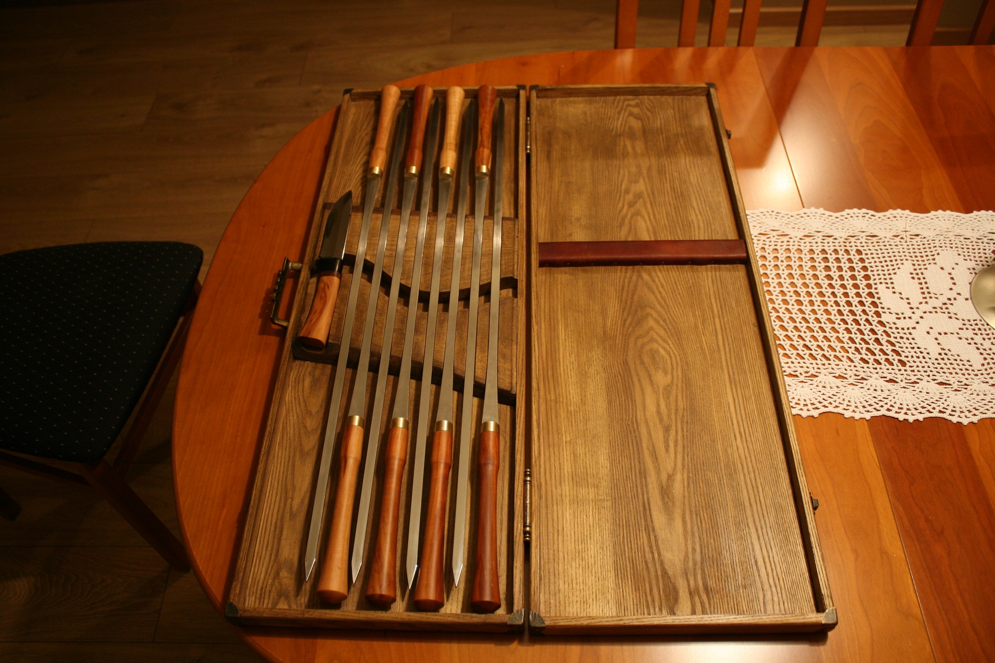

Idedu keista rinkini "Šašlykautojo tašė" Jusu teismui. (Gal nelabai teminis, bet geresnes vietos kur "pasirodyti" su juo neradau) :)
Deze uosis - auolas, iesmu ir peilio prispaudimui pagaliukas aptrauktas oda.
Iesmu plienas AISI 304, iesmu "garda" bronza, medis obelis, mirkymas semenu aliejuje.
Peilio gelezte ??? is nazarklinok.ru , plienas 95X18, rankena - ebonitas, kriu kriu nepamenu, obelis, mirkymas semenu aliejuje.
Parasykit ka manot :)
Aciu ir iki

Labai prasmatnus rinkinukas,taip ir norisi mesyte pamauti ir pachirskinti.
StandartinėParašytas: 2016-10-25- 9:39
Pranešimai: 271
Miestas: Plungė
Gezų peiliukai, kaip sakant "koks gezas be rinkinuko"
StandartinėParašytas: 2016-10-25- 9:57
extrasens rašė:
??? Prie ko čia gezai?
StandartinėParašytas: 2016-10-25- 10:38
Gražus rinkinukas :liuks:
Gal tik trūksta šakutės ilgu kotu, nes kepant labai praverčia
StandartinėParašytas: 2016-10-25- 12:27
jeigu jau šakutės ilgu kotu, tai gal ir peilio ilgesne rankena reiktų? na, kad galėtum patikrinti, ar dar nesupilkėjo visiškai mėsytė...:)
