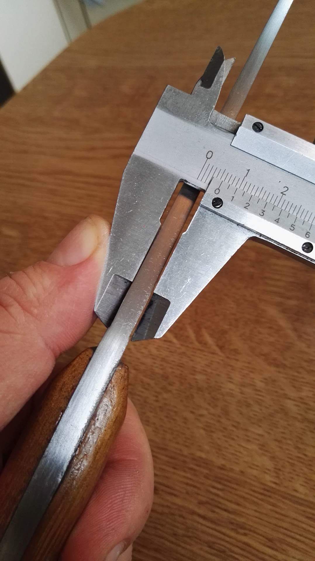

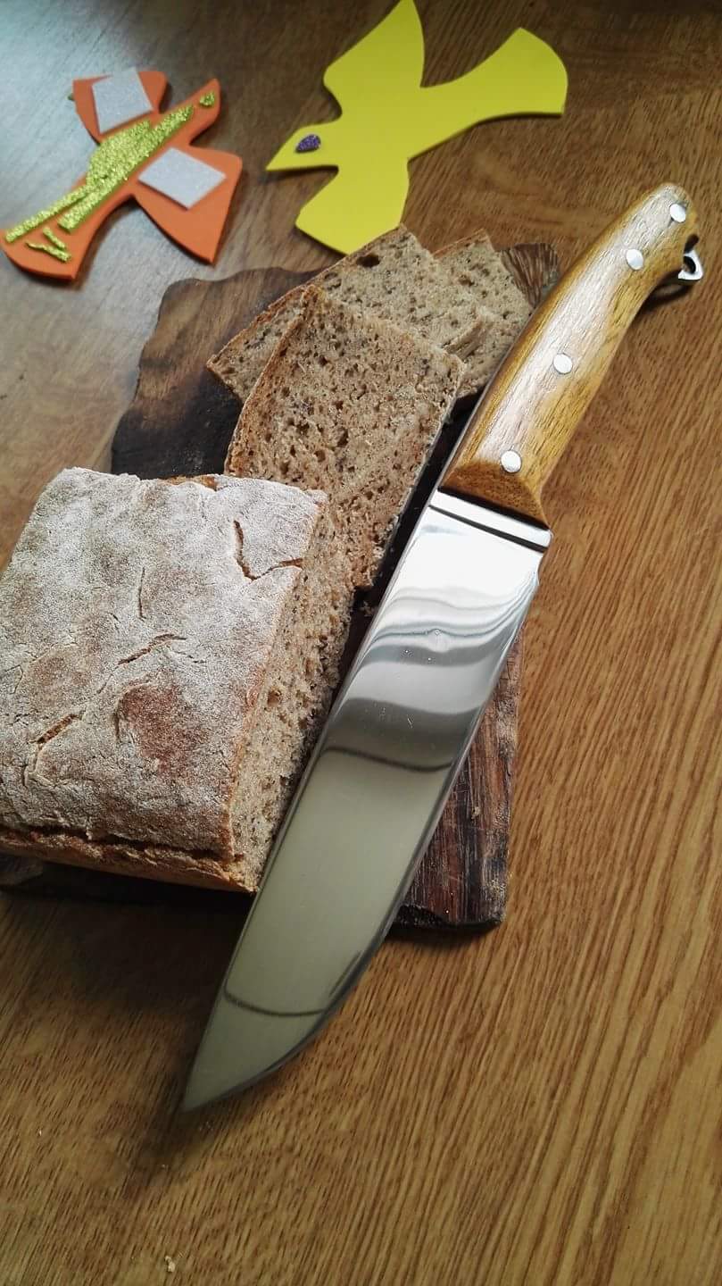

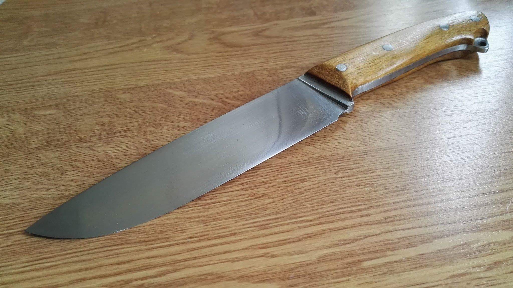

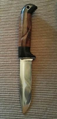

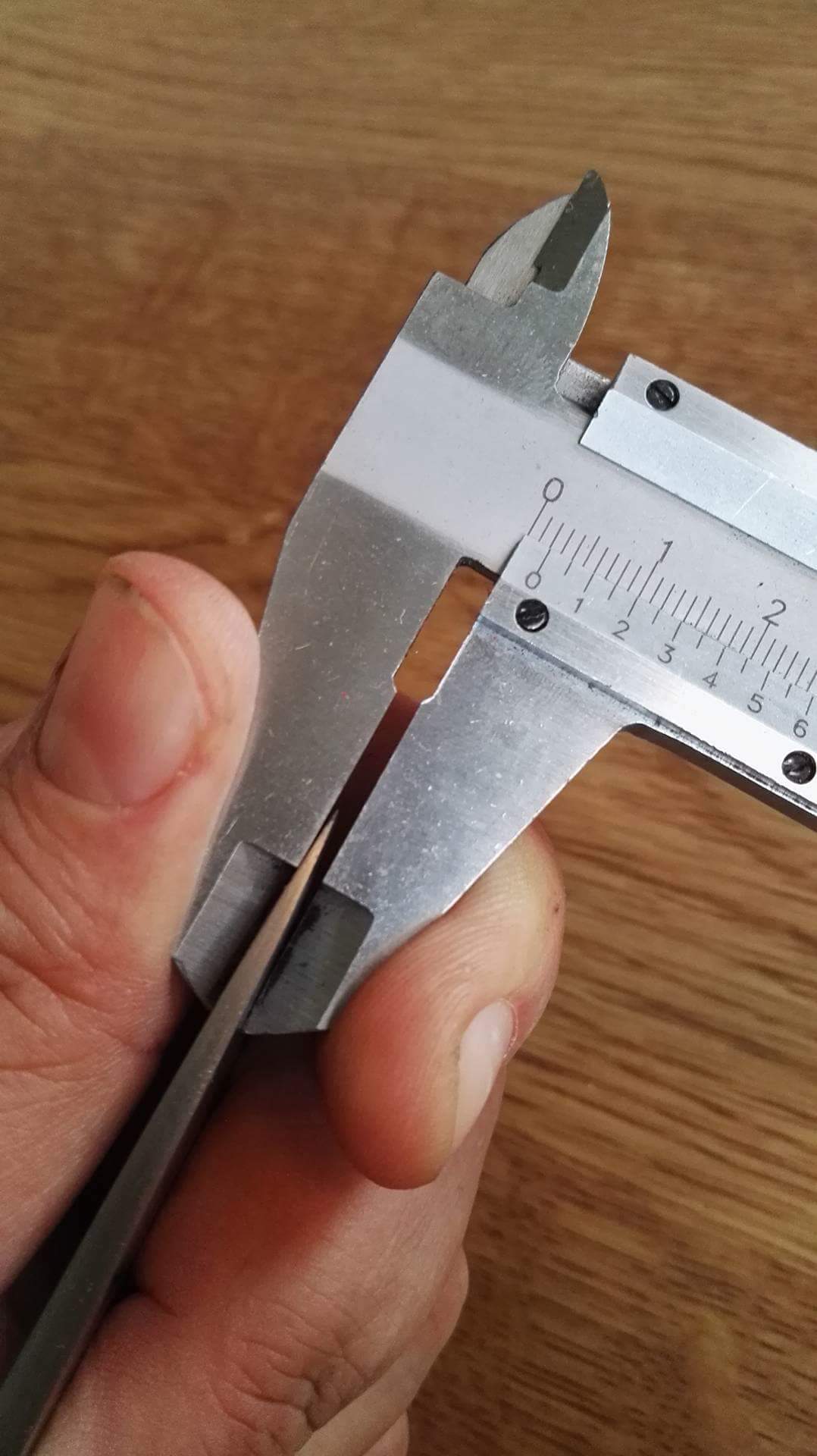

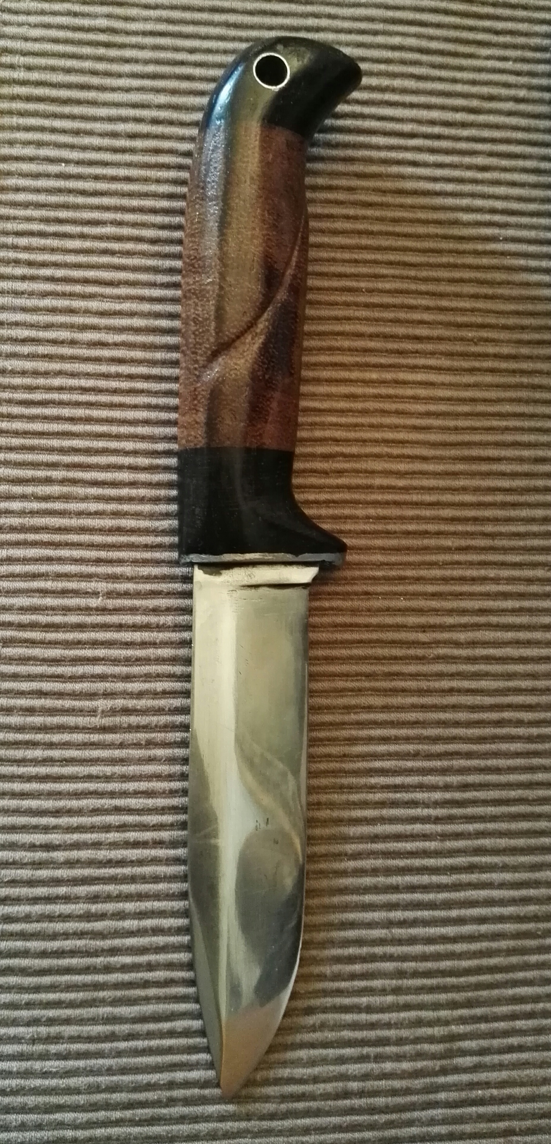

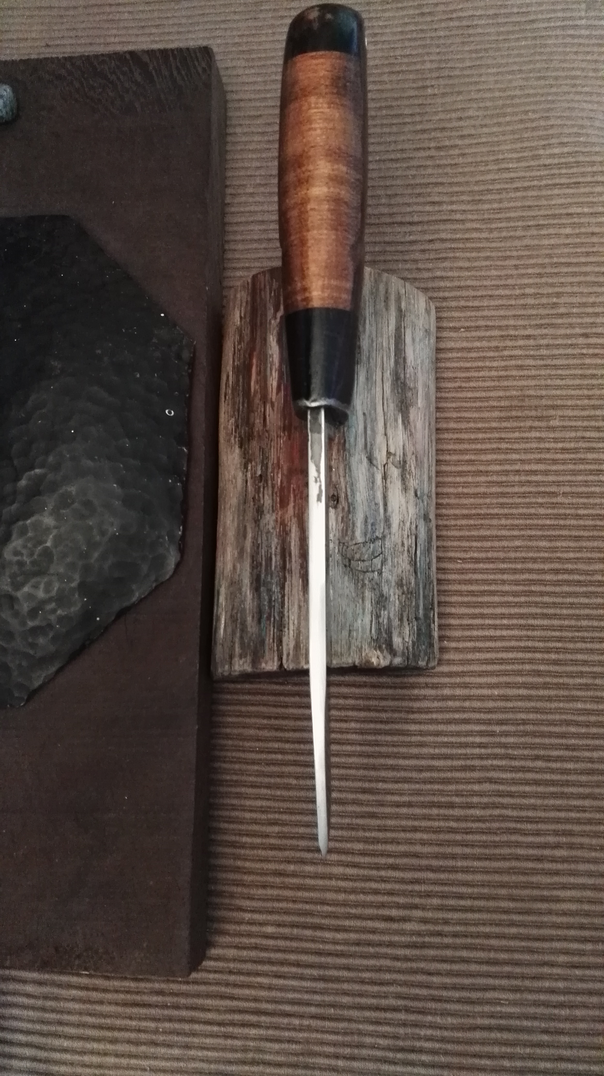

Sveiki, imesiu pora nuotrauku savo pirmuju ieskojimu. Padariau sau kasdieniam darbui. Naudojau dildes, lobzika, svitrini, vienintelis elektrinis prietaisas tai graztas.. Peilis atlaike nerealius kruvius Bavarijos miskuose, tad nuotraukoje jis jau gerai padevetas.
Plienas 440, uzgrudintas. Atleidau maziau nei rekomenduojama. Tiesiog norejau kietesniu asmenu. Gelezte 4,2mm. Plotis 2.7cm. Suleista "i nuli". Geleztes ilgis 11,8cm, rankenos ilgis 11,8cm. Mediena: Wenge ir dar kazkoks afrikietiskas. Formos ikvepimas atejo is durklu - truputi vokisko, truputi Kalaschnikovo. Na, gavosi toks Baibokas, bet labai darbingas ir kantrus. :)
Pora techniniu sprendimu: ziedelis rankenoje fiksuojasi gelezteje. Tad rankena nenukris ir medine dalis nenutrupes. Rankena prie gardos 1,6cm tad labai patogus paemimas smiliumi ir nyksciu pjaunant kokia subtilesne medziaga. Pati rankena 2,5cm storio. Na, ir rankenos galas - paukstelio galva. Ji patogiai gula i delna, praskaiciavau, jog darant mosta is alkunes, peilio smaigalys eina pjaunama trajektorija.
Nezinau peilininku terminu, tad prasysiu priimti mano "paaiskinimus" linksmai.
Kaip sakiau, peili dariau sau, tad neparduodu, bet mielai priimsiu pastebejimus ir malonia kritika ;)

Severinas rašė:
ne durklų, o durtuvų.

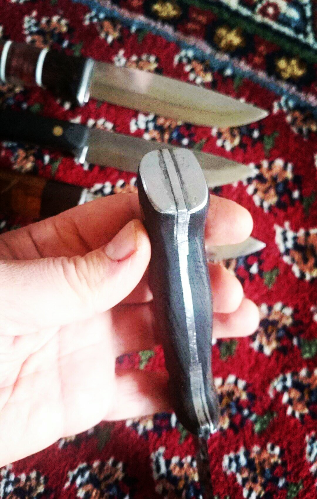

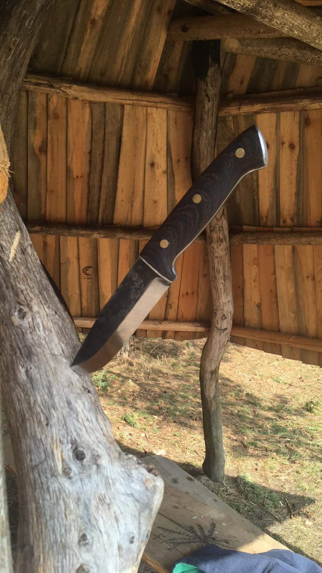

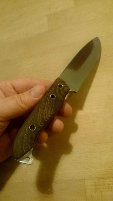

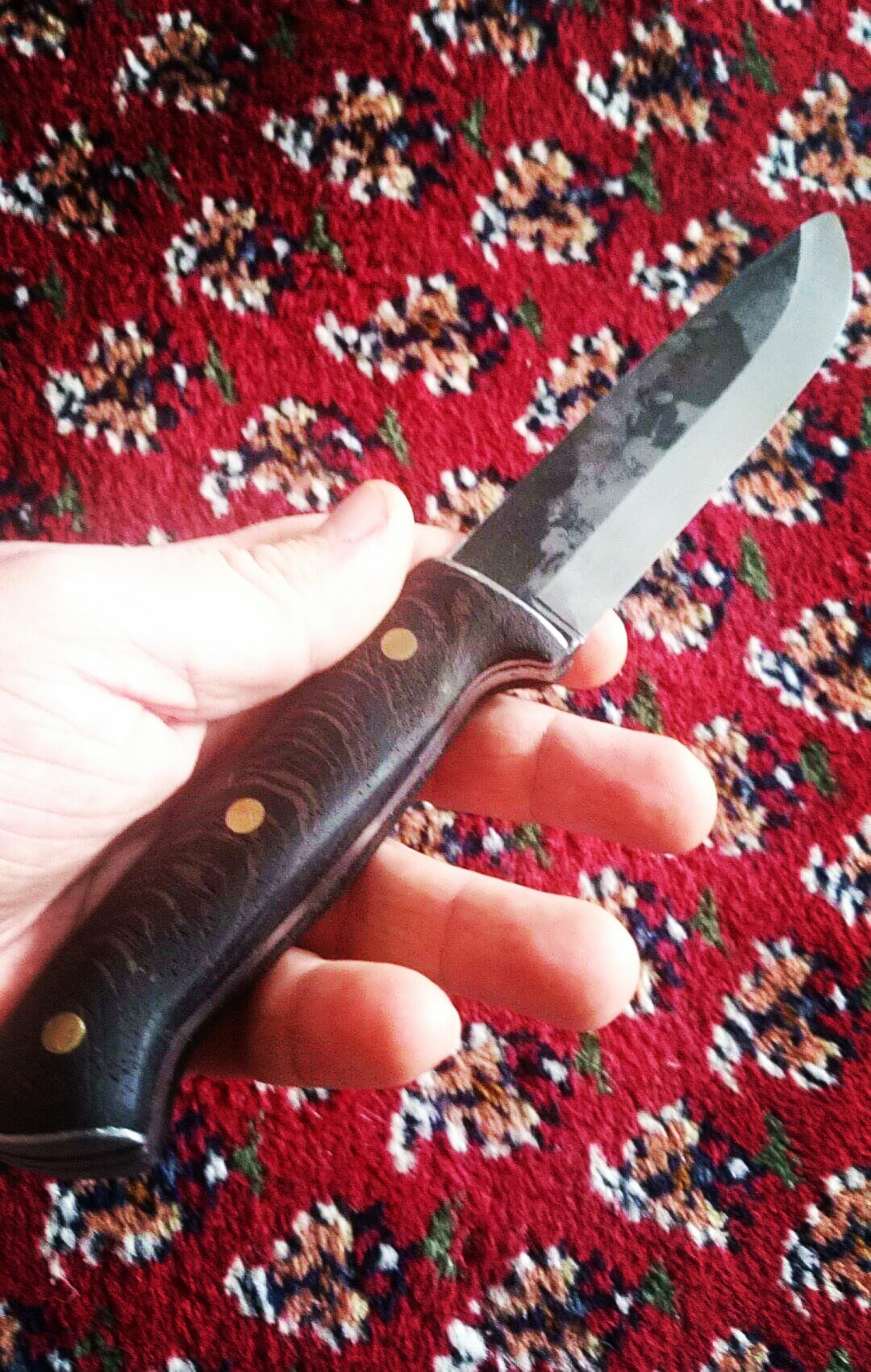

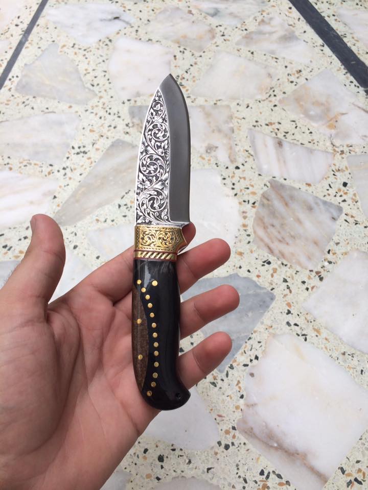

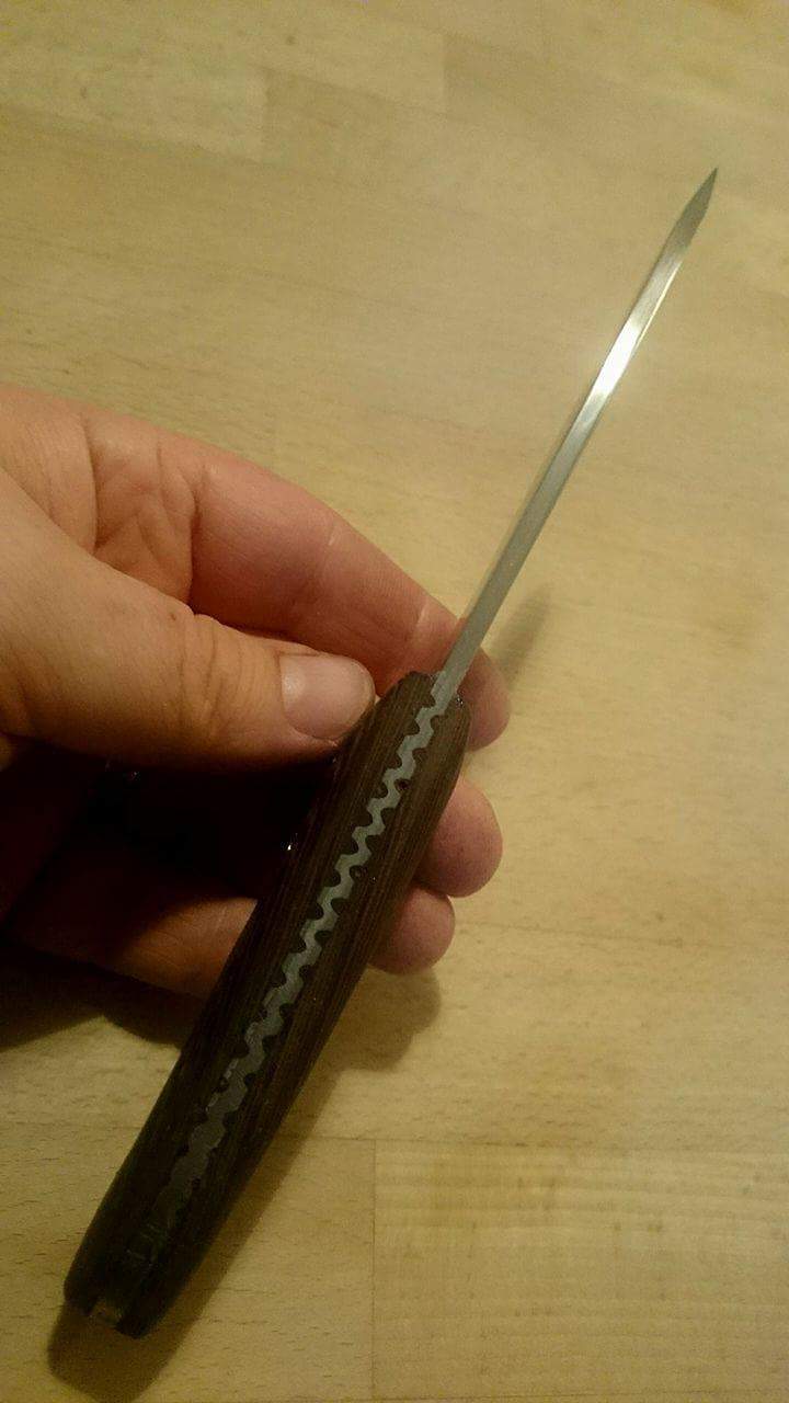

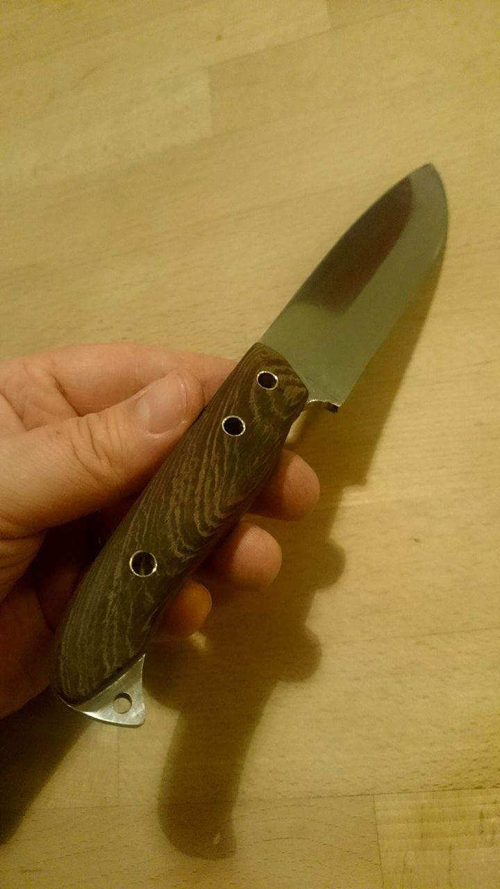

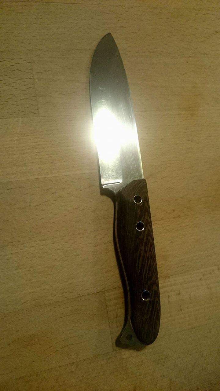

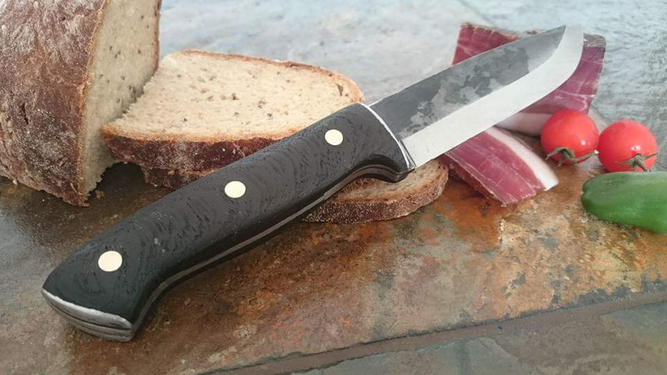

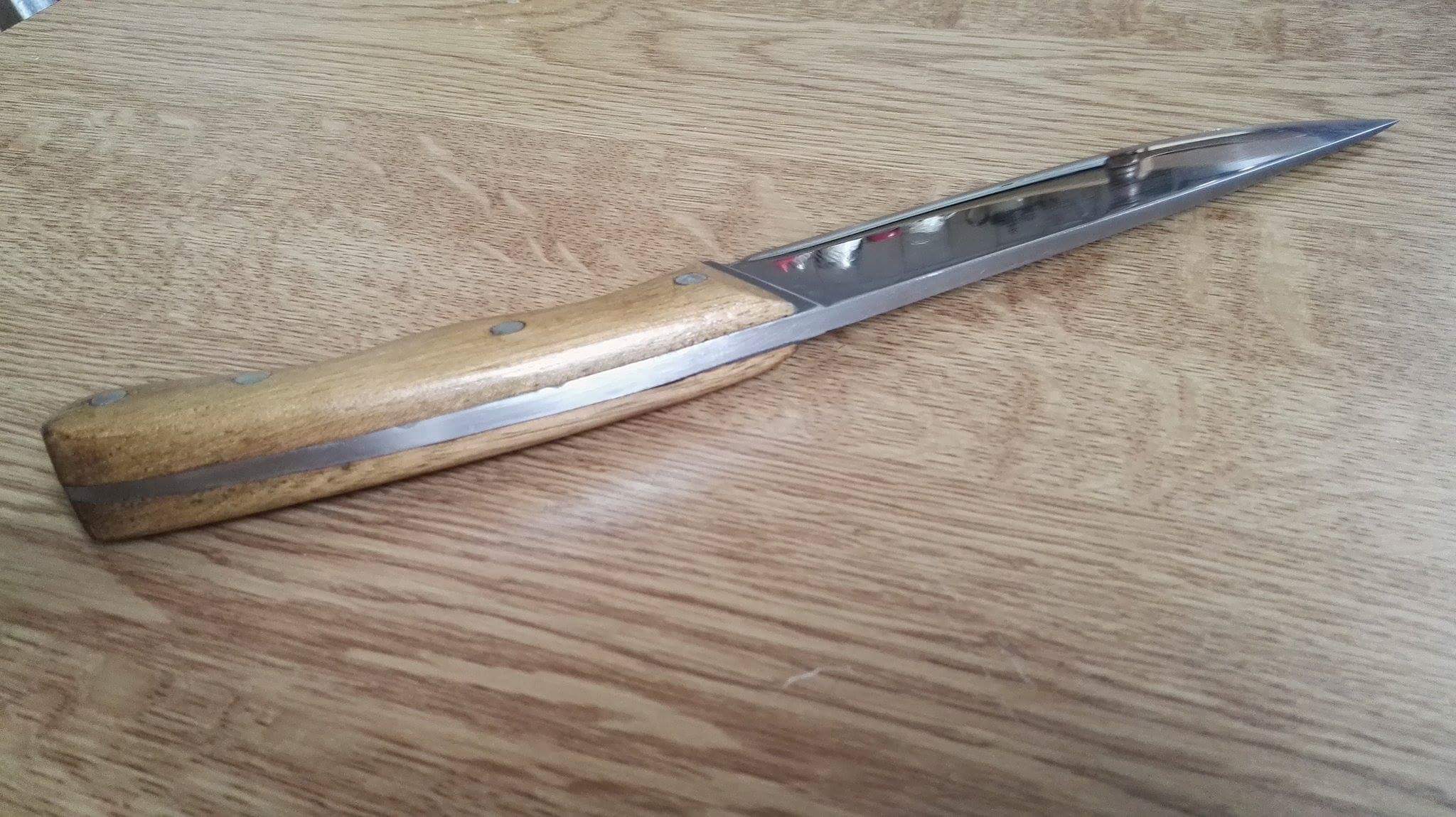

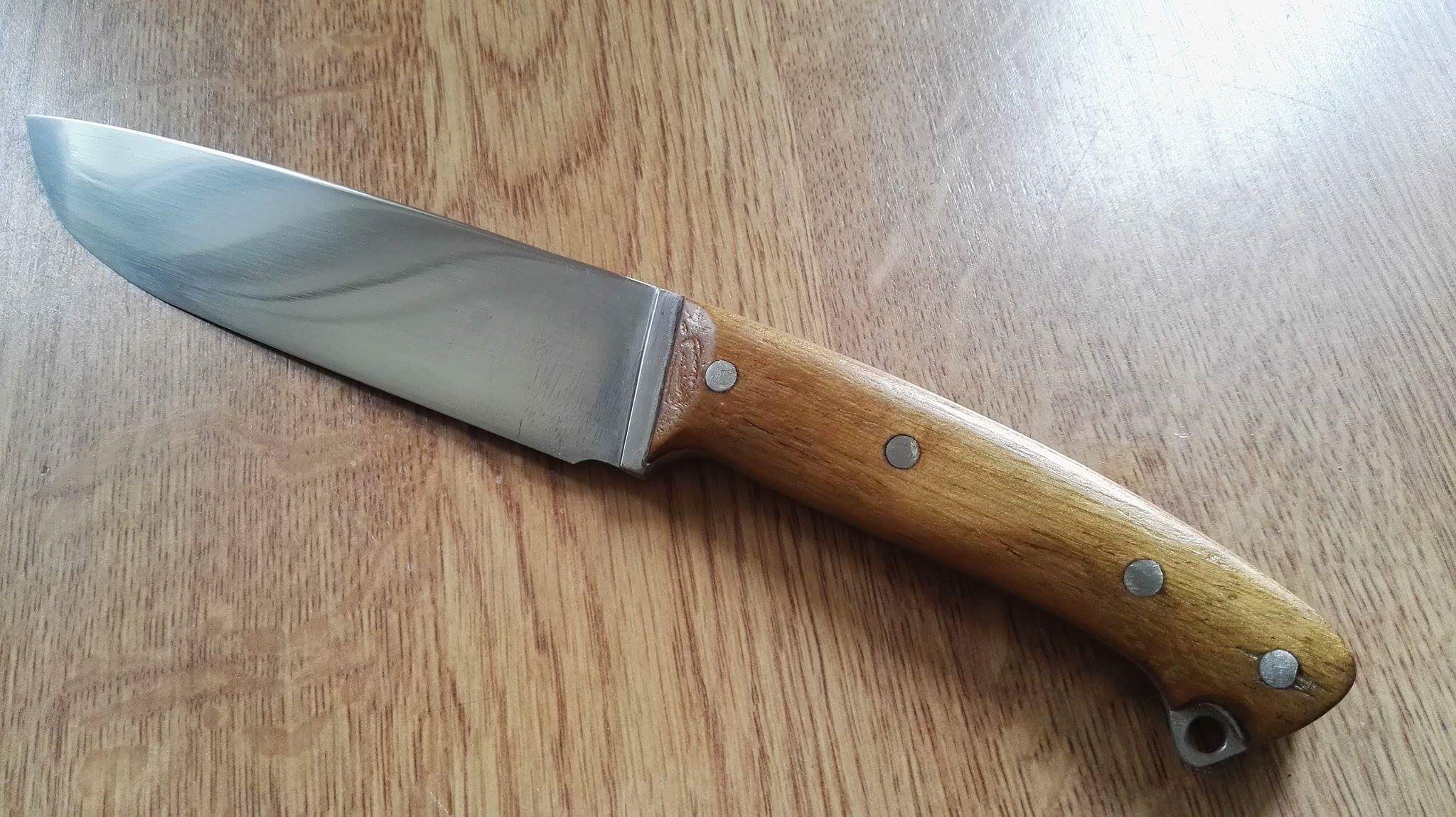

Si peili dariau draugui. Uzsakymas skambejo taip: "riesutams gliaudeti ir konserva atidaryti" :) tad eksperimentavau su metaliniais rankenos "apkaustais". Plienas geleztei is diskinio pjuklo 3,2mm storio. Mediena - Wenge. Pavadinau ji "Juodena".

Severinas rašė:
Kaip pirmiems peiliams, be to padarytiems be spec. įrangos, - visai geras rezultatas. Ypač, jeigu peiliai džiugina šeimininką. +1

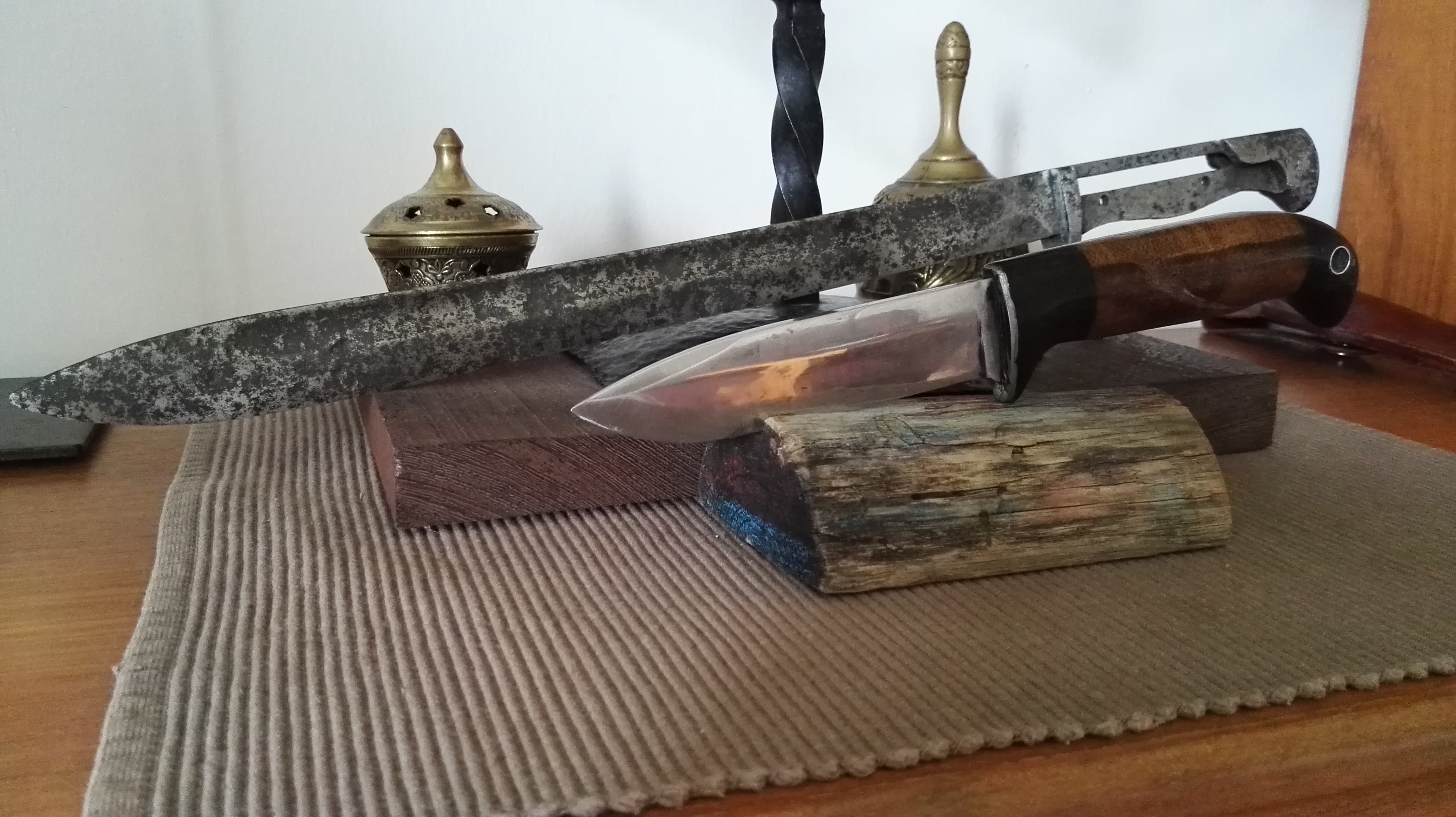

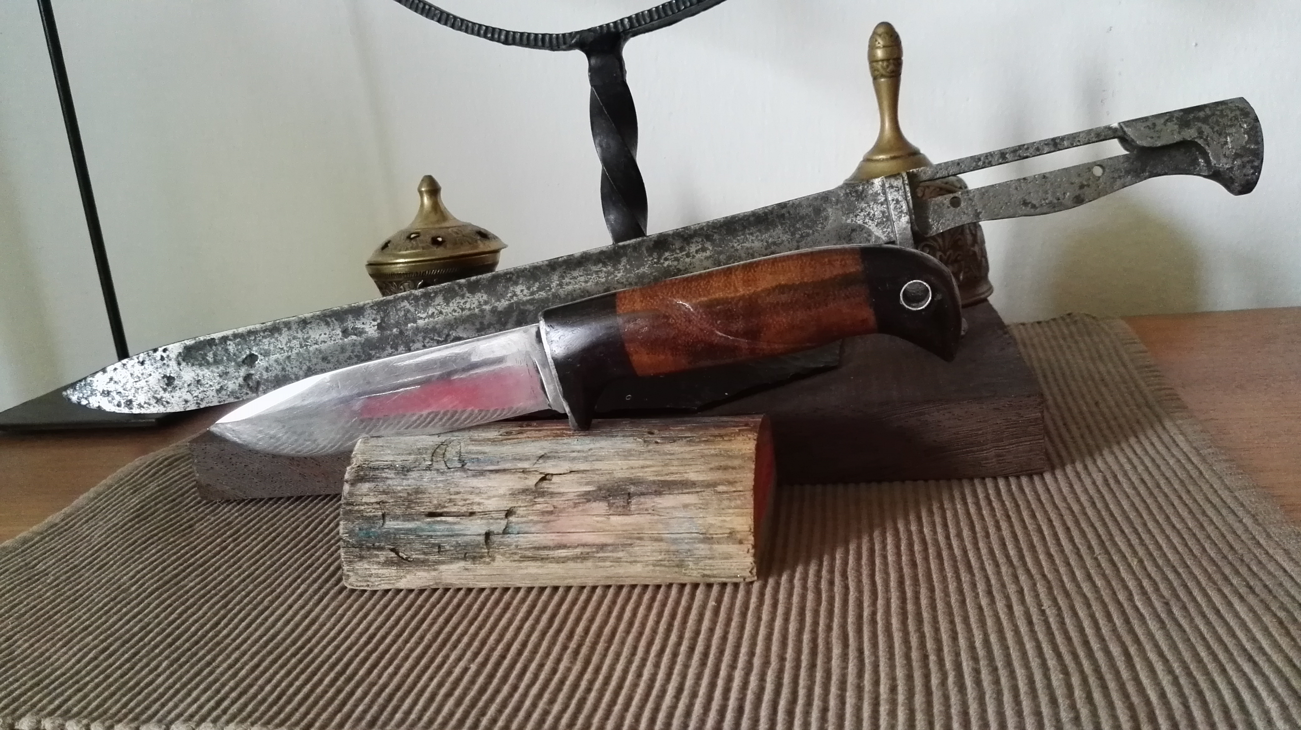

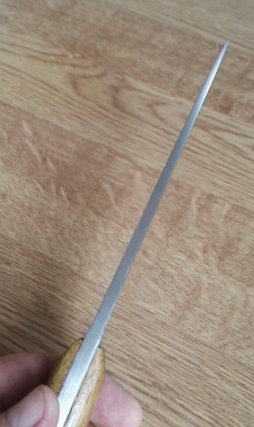

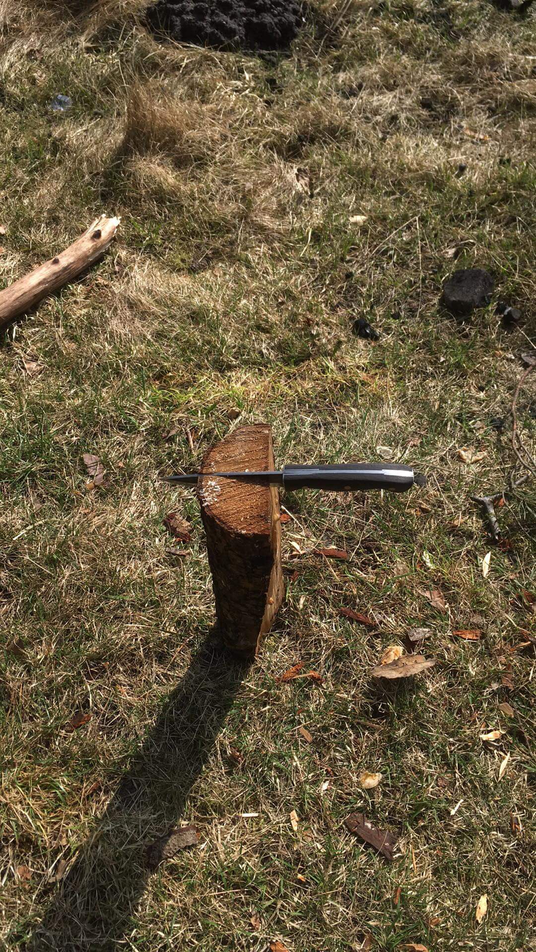

Si prase padaryti "kalavijo brolis" is viduramziu karybos rekonstrukcijos klubo. Sake, jog reikalingas peilis lasiniams pjauti ir jauna medi nukirsti.. padariau jam vos ne maceta: 440, 32cm ilgio, geleztes storis 6mm. Suvesta i nuli. Palaipsniui suploneja i smaigali, kad lengviau lasinius pjautu. :D pavadinau: Lasininis

Su suvedimu i nuli jis medeliu ilgai nepakapos,geriau jau lasinius pjaustytu :) .Pastarasis visai nieko,butu idomu apziureti detaliau.
 Pranešimo tema: Re: Severino paieškos
StandartinėParašytas: 2017-09-09- 7:27
Na žiūrint į tai kaip ties ašmenim lūžta atspindys tai man panašiau į linzę o ne suvedimą į nulį.

Sakyčiau jis ir prašosi į linzę. O kaip tu jį galandai? Šiaip tikrai malonūs akiai gaminiai. :liuks2:

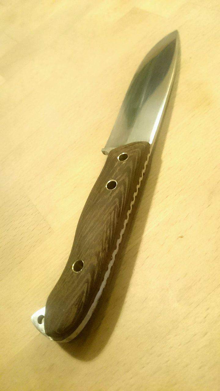

Na dar vienas is paskutiniu peiliuku. Dariau vienai mergaitei ;) "Mergaitiskas". Plienas is kazkokios geleztes. Zmogus sake jog is laivo, stakliu kur zuvi kapojo. Geleztes storis 4mm. Ilgis 11cm. Rankena 11cm. Plotis geleztes 2.5cm.
