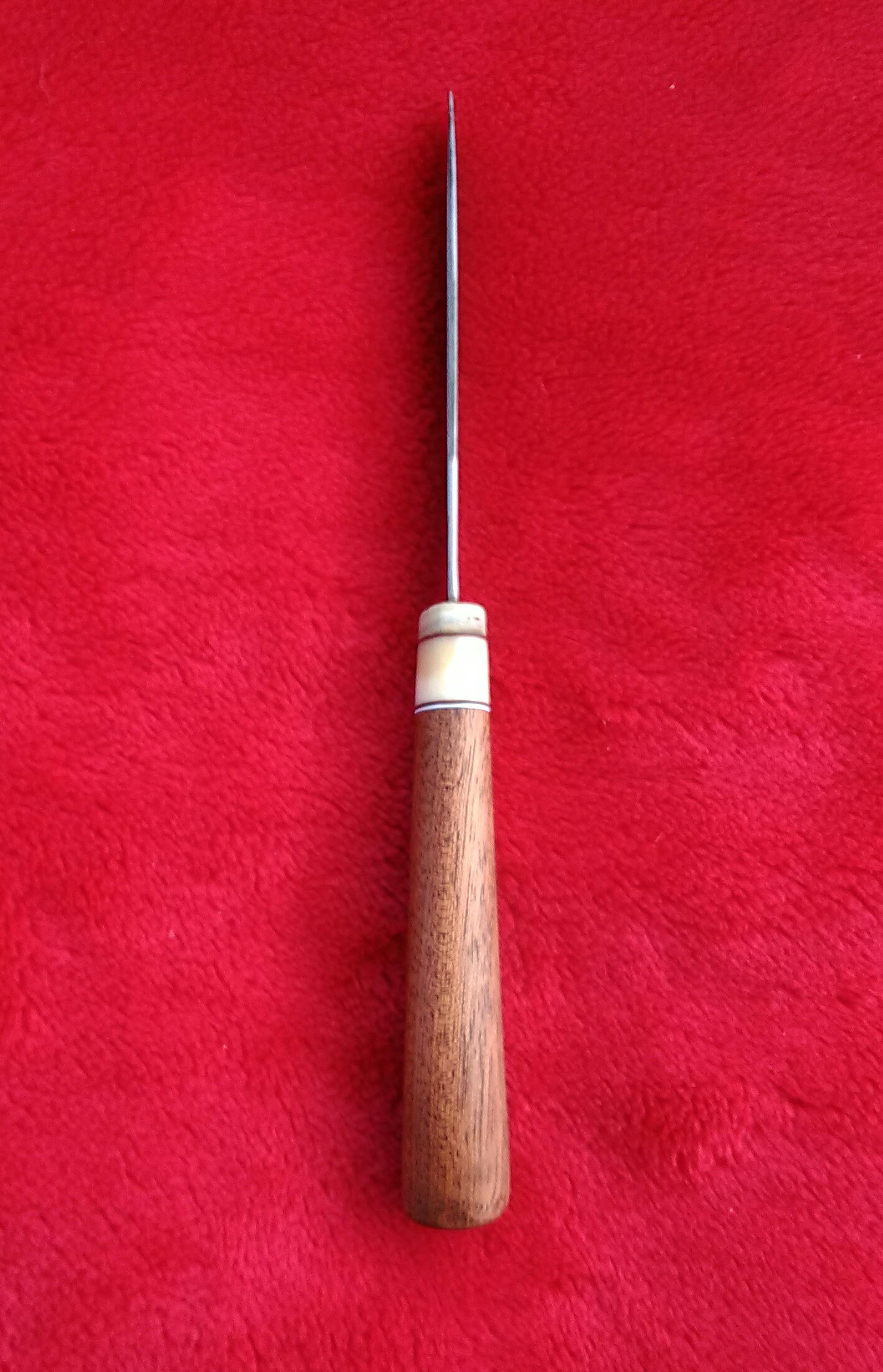

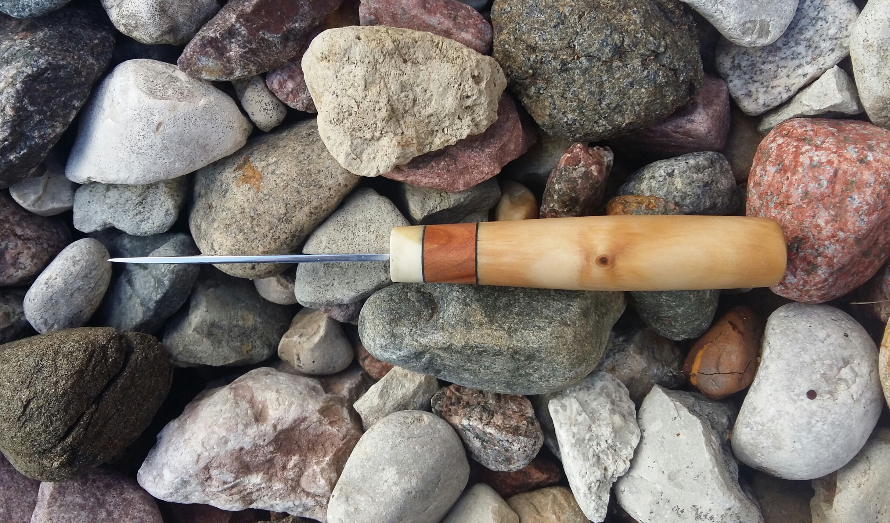

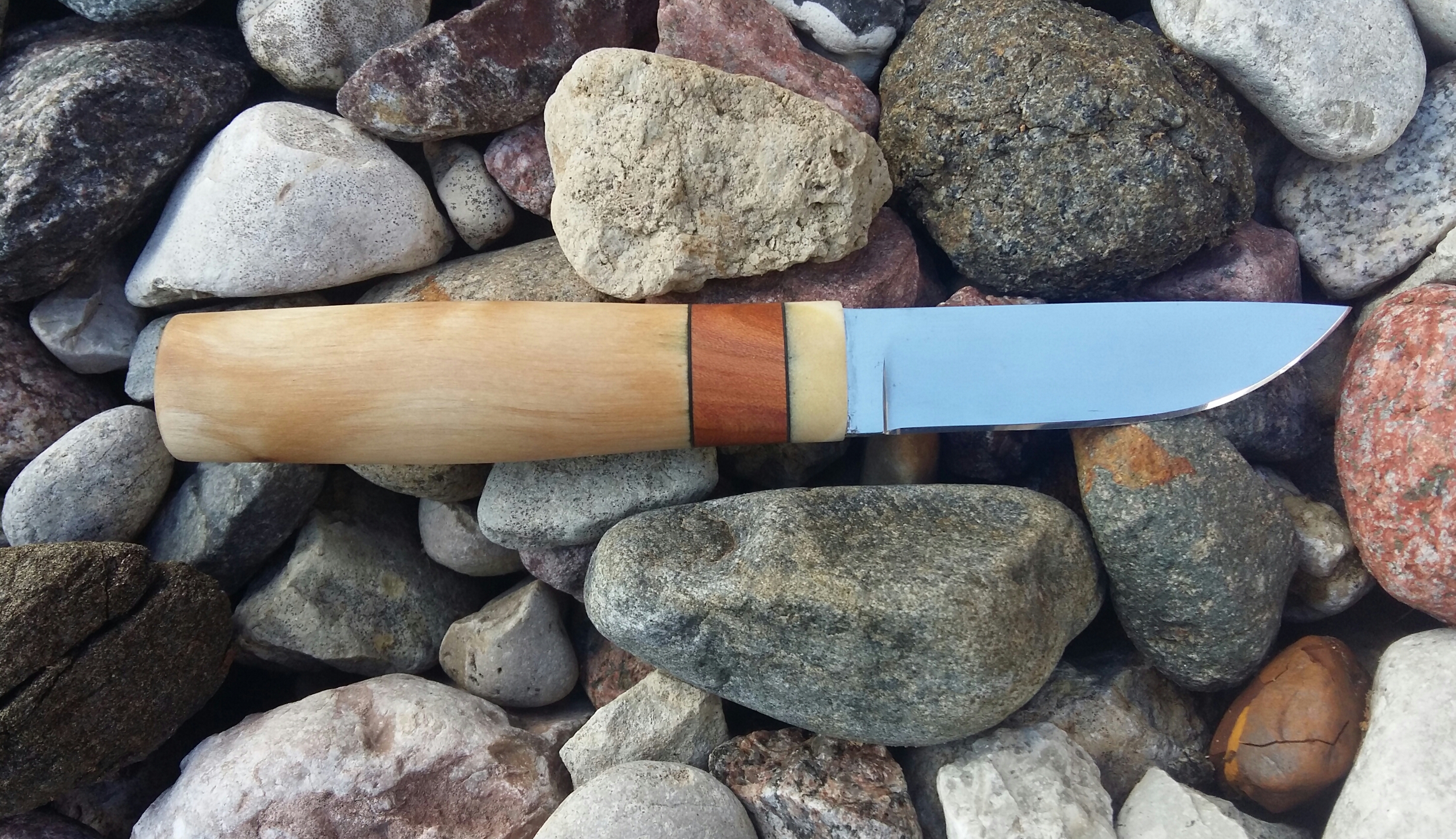

Sveiki peilių Meistrai, jau daugiau nei pusę metų lankausi šiame forume, kurį pasiūlė Google, įvedus "kaip pasigaminti peilį". Suradau čia daug įdomios ir naudingos informacijos, perskaičiau daugybę postų, tuo pačiu, užsikrėčiau peilių meistravimu. Pribrendo poreikis pasidalinti savo mėginimais šioje srityje su rimtais meistrais, išgirsti jų nuomonę, kritiką, patarimus. Pamėginsiu įkelti savo bandymų rezultatus jūsų teismui. Rimtų medžiagų, kolkas pitkti nedrysau, geležtės gamintos iš baracholkėse rastų rimtesnių firmų (Fiskars, Bacho, Zepter) bei kažkokių patikusių Noname peilių, pora geležčių padariau iš lenkiško gaterio pjūklo, kotai iš to, ką pavyk rasti malkinėje bei savo ir draugų garažiukuose :) . Tad laukiu Jūsų kritikos.

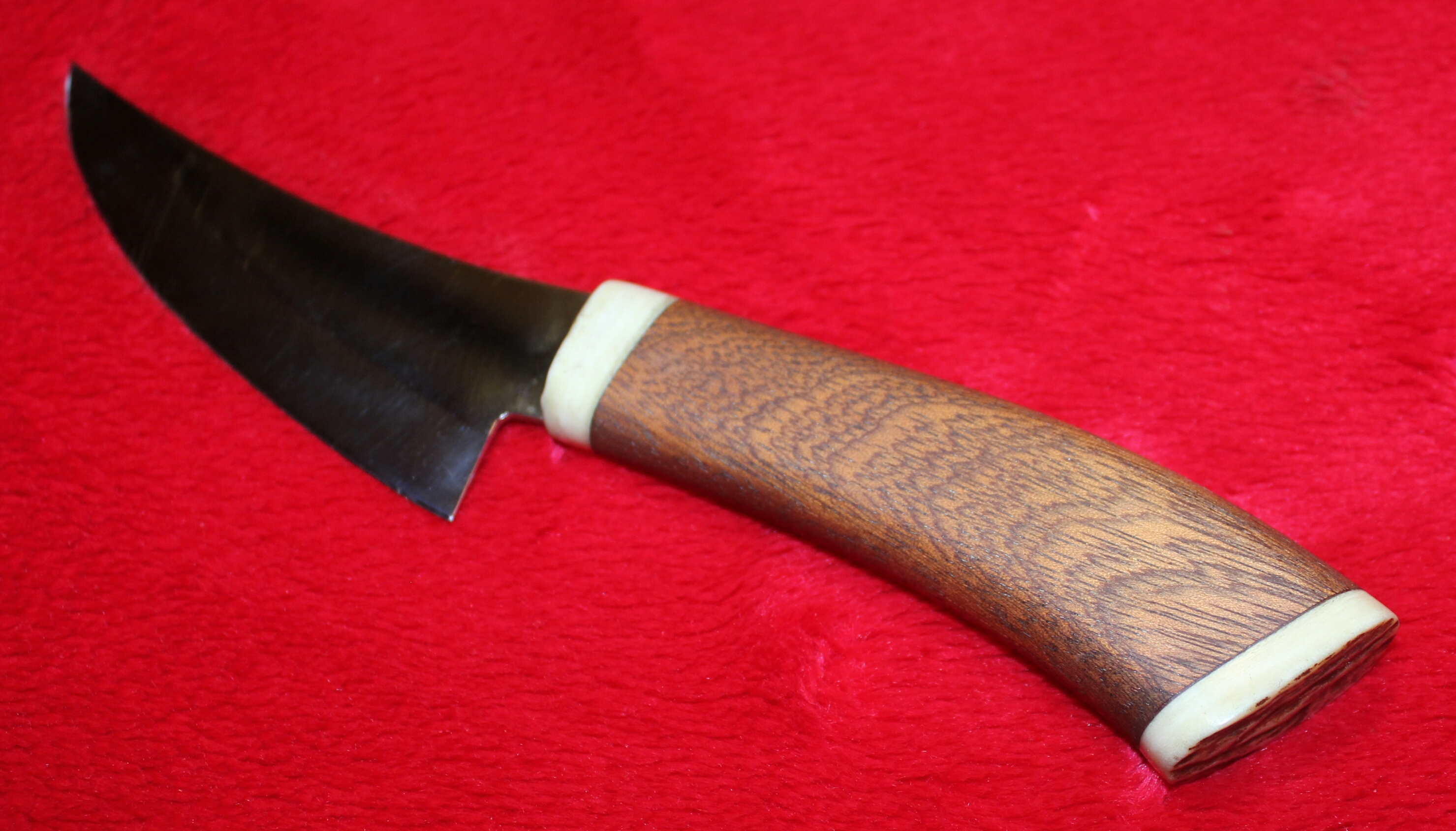

Grybavimo peiliukas: gelžtė SS nuo sulaužyto Senukuose pirkto peilio 76×20×1,9mm į kotą įleista apie 55 mm, kotas amoniako garuose tamsintas ąžuolas, 5 lietuviški centai ir kažkokio egzotiško medžio parketo lentelė, koto ilgis 105mm.

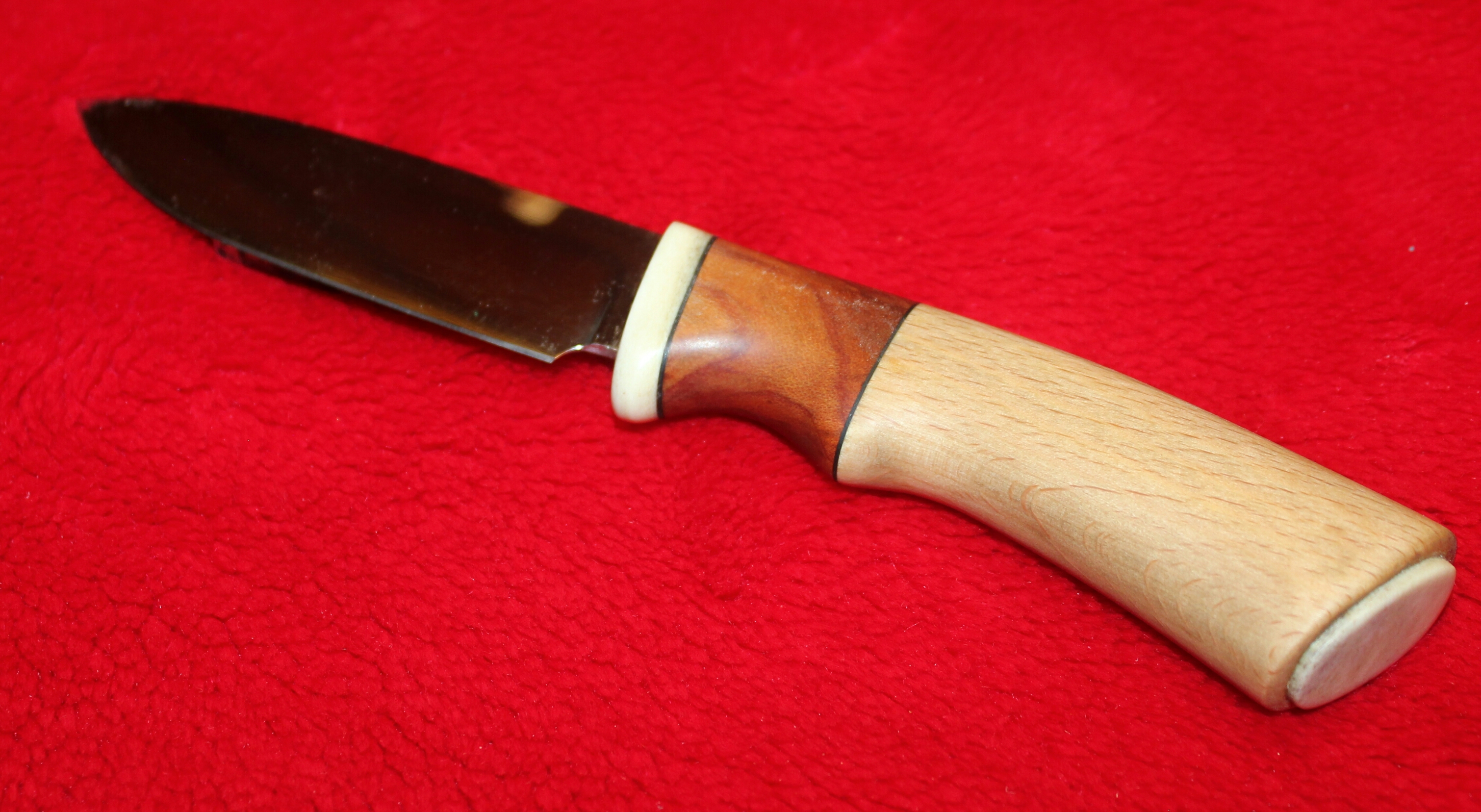

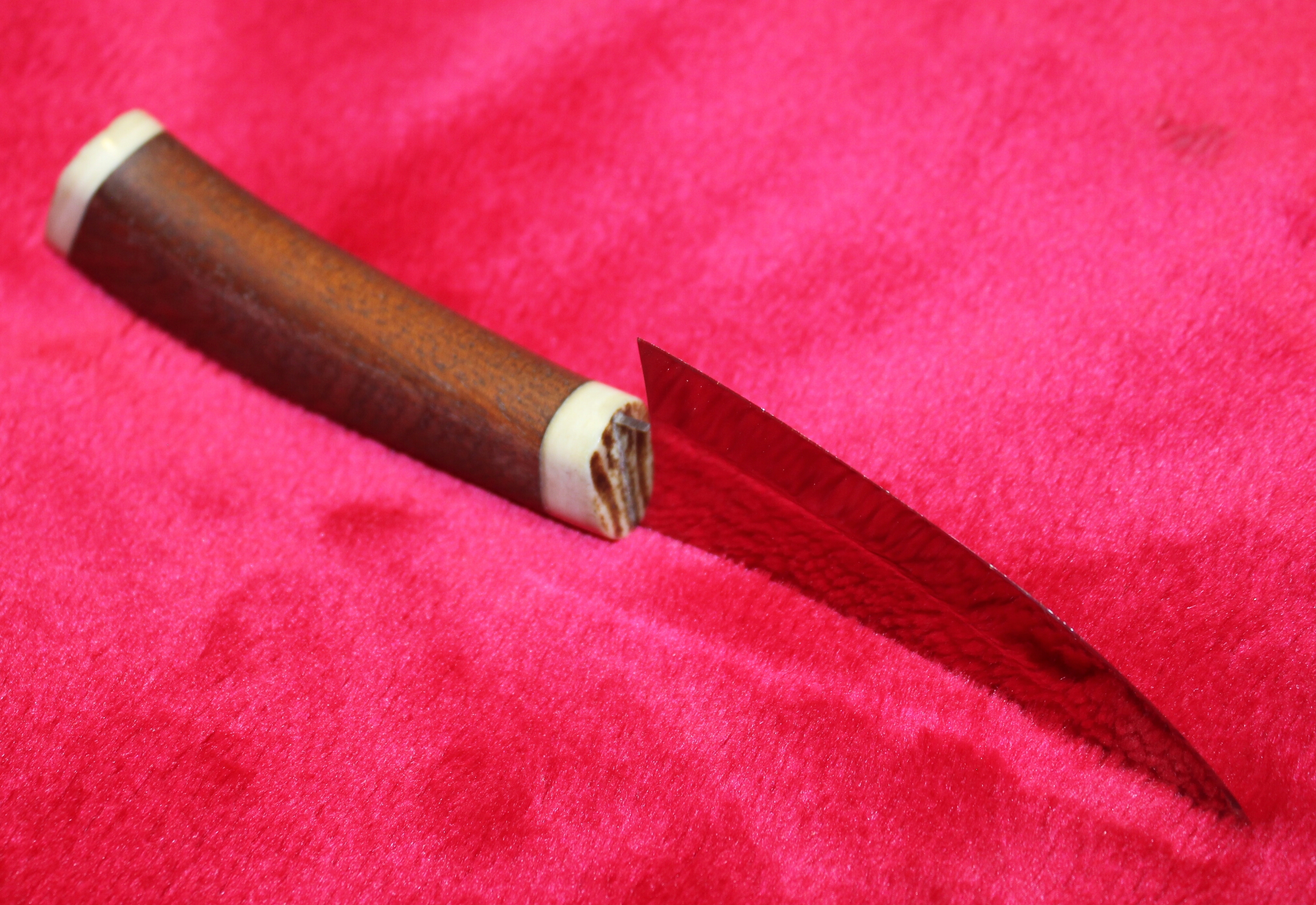

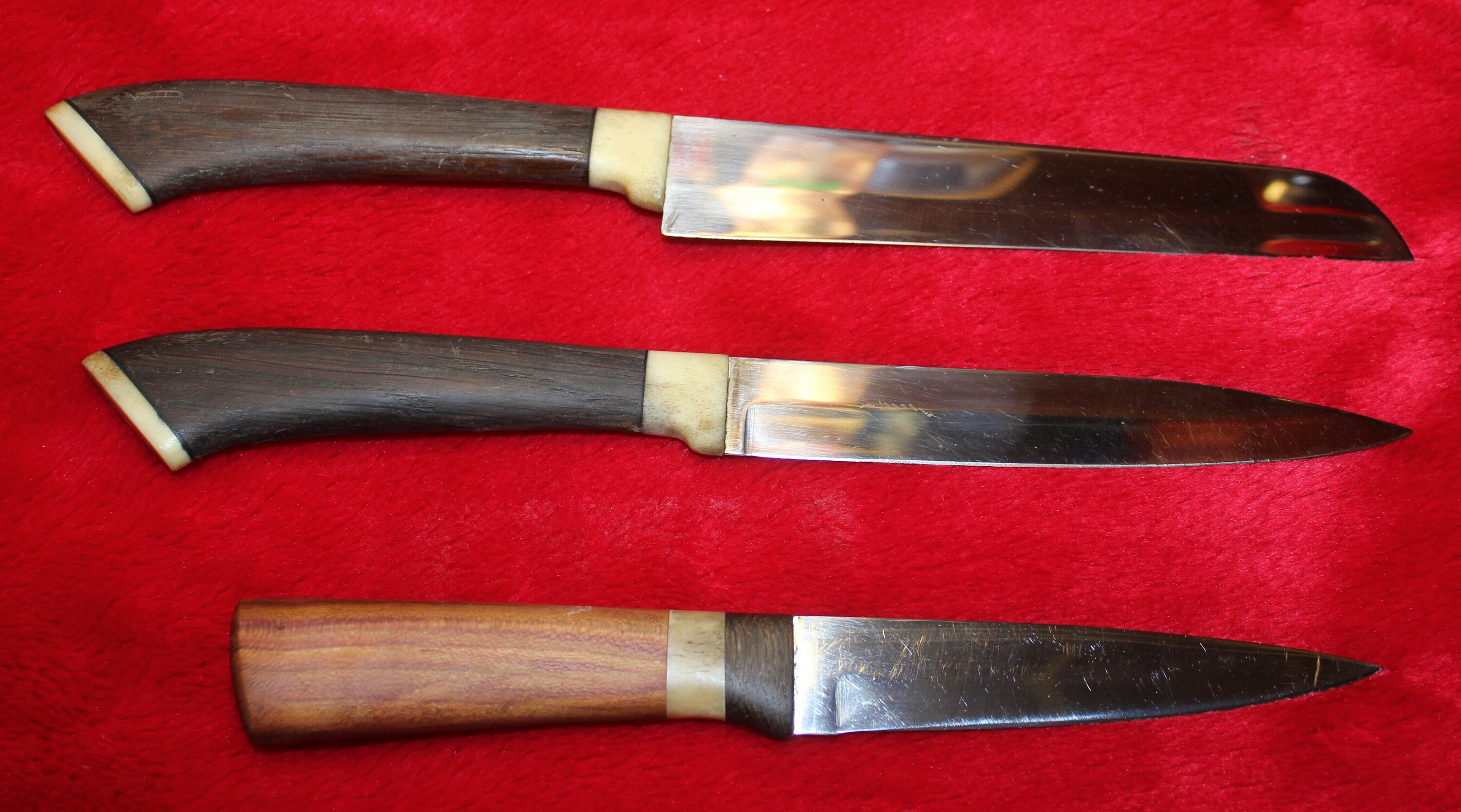

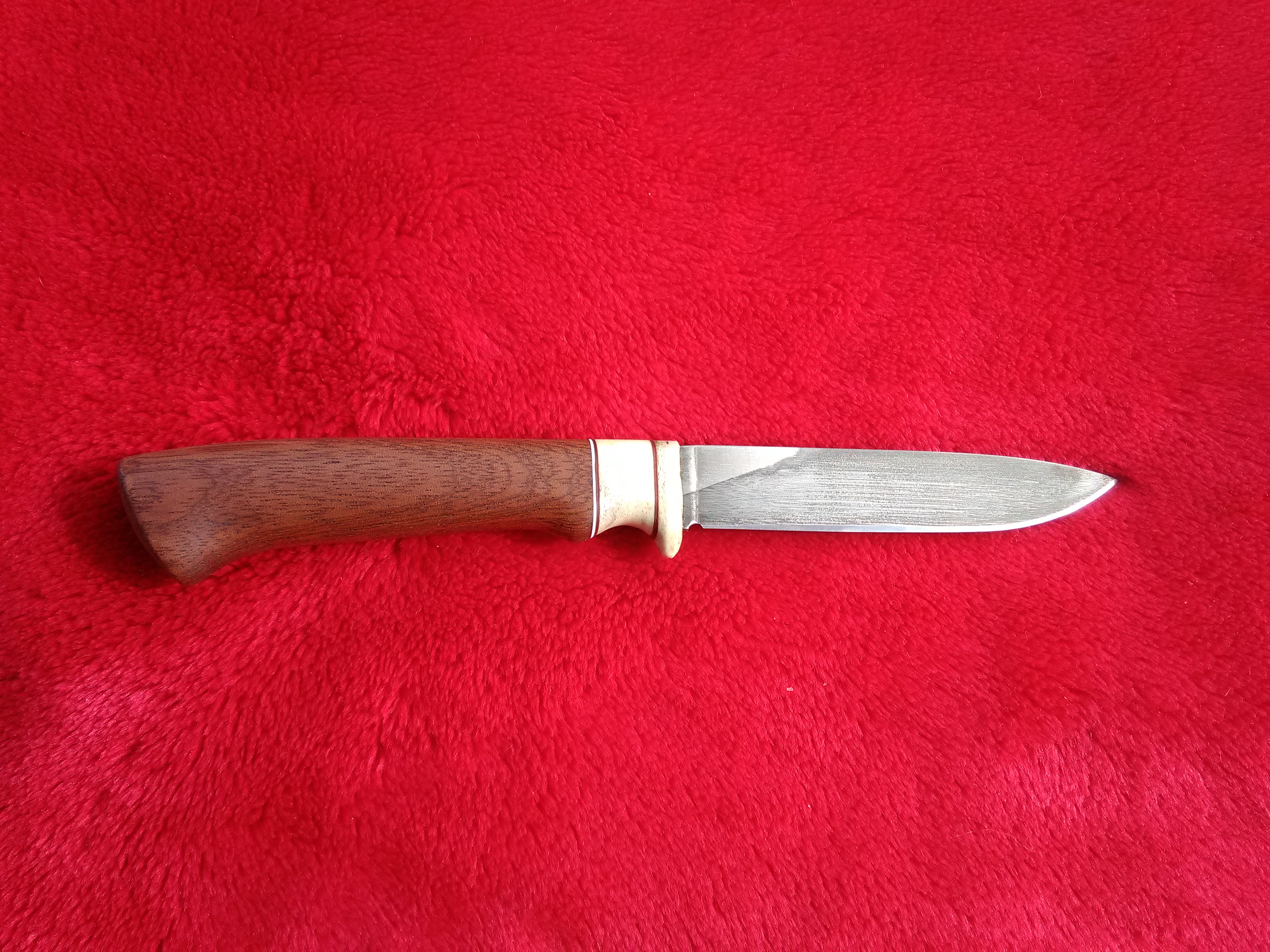

Virtuviniai darbininkai, jau keletą mėnesių kankinasi virtuvėje :) . Būtent dėl jų gyvūnų ragai temoje klausiau kuo galima išbalinti briedžio ragą. Nepagelbėjo nei peroksidas nei skalbinių baliklis :( :( :( .
1. Geležtė SS iš Bacho virtuvinio (pjūklo) 155x28x1,6mm, įleista įkotą apie 90mm.
Kotas briedžio ragas, amoniako garuose tamsintas ąžuolas, ilgis 128mm.
2. Geležtė SS iš seno Bacho virtuvinio peilio 135x21x1,6mm, įleista įkotą apie 90mm.
Kotas briežio ragas ir tamsintas ąžuolas, ilgis 128mm.
3. Geležtė SS lietuviškas Fasa virtuvinis peilis, 111x22x1,7mm, įleista į kotą ~80mm.
Kotas tamsintas ąžuolas, briedžio ragas ir kažkoks kaulavaisis iš malkinės :D .
Failo aprašymas: Virtuviniai
IMG_9265-1.jpg [ 3.3 MiB | Peržiūrėta 53751 kartus(ų) ]

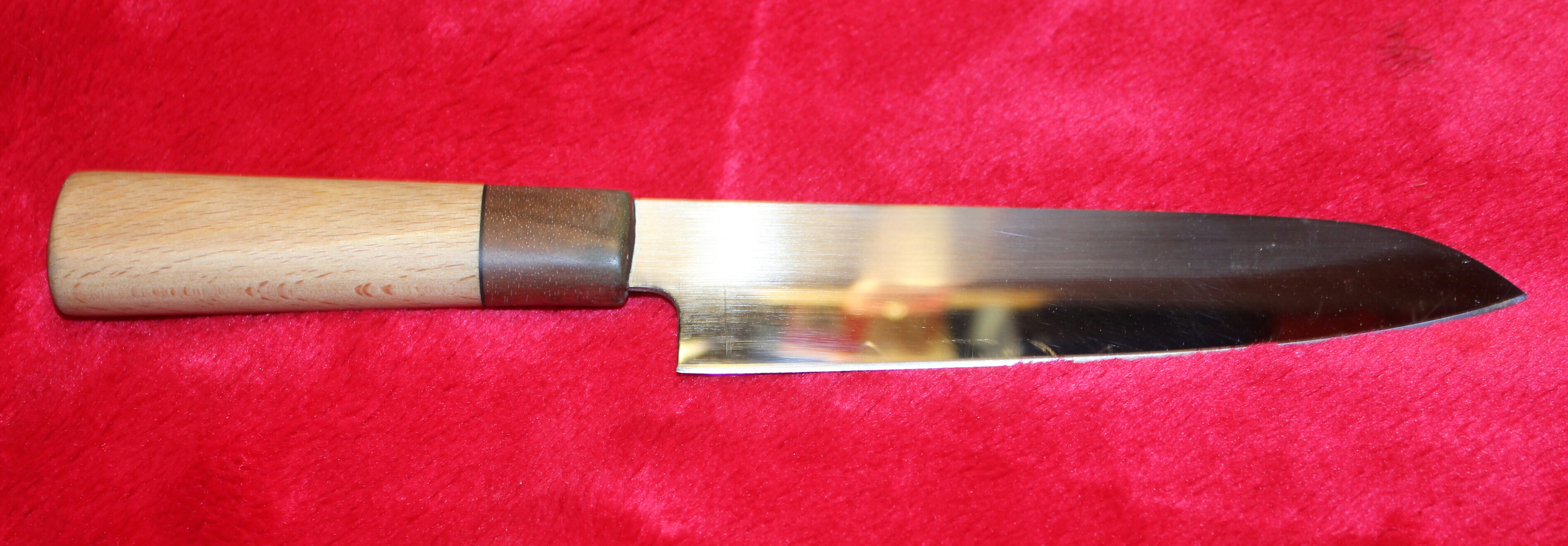

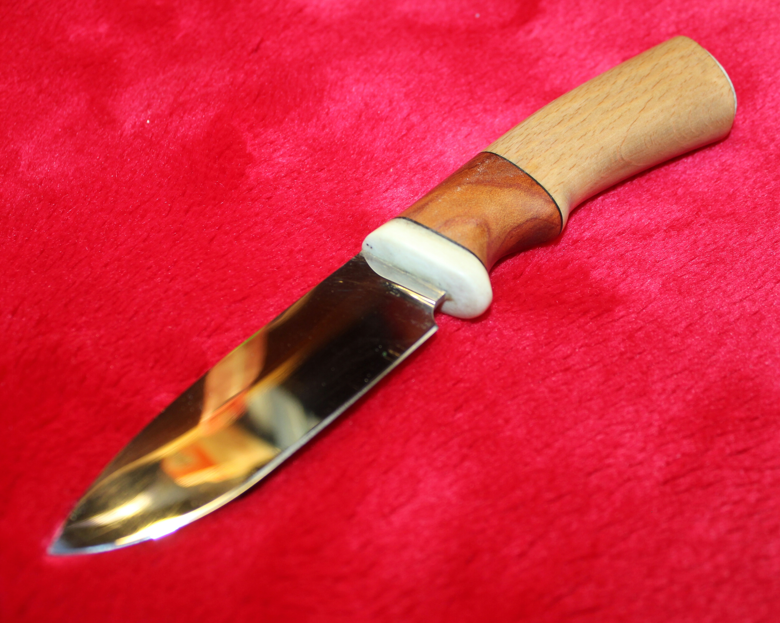

Dar vienas virtuvės darbuotojas :D , namuose jau tik vienas Fiskars virtuvėje nemaniškis :) .
Geležtė SS perdirbta iš sulaužyto Zepter dantyto šefo peilio, 148x38x1,9 mm. įsodinta į kotą ~80mm.
Kotas raudonmedis ir bukas, ilgis 110mm.
Labai smagus peilis virtuvei gavosi :)
Failo aprašymas: Virtuvinis
IMG_9272-1.jpg [ 3.33 MiB | Peržiūrėta 53744 kartus(ų) ]

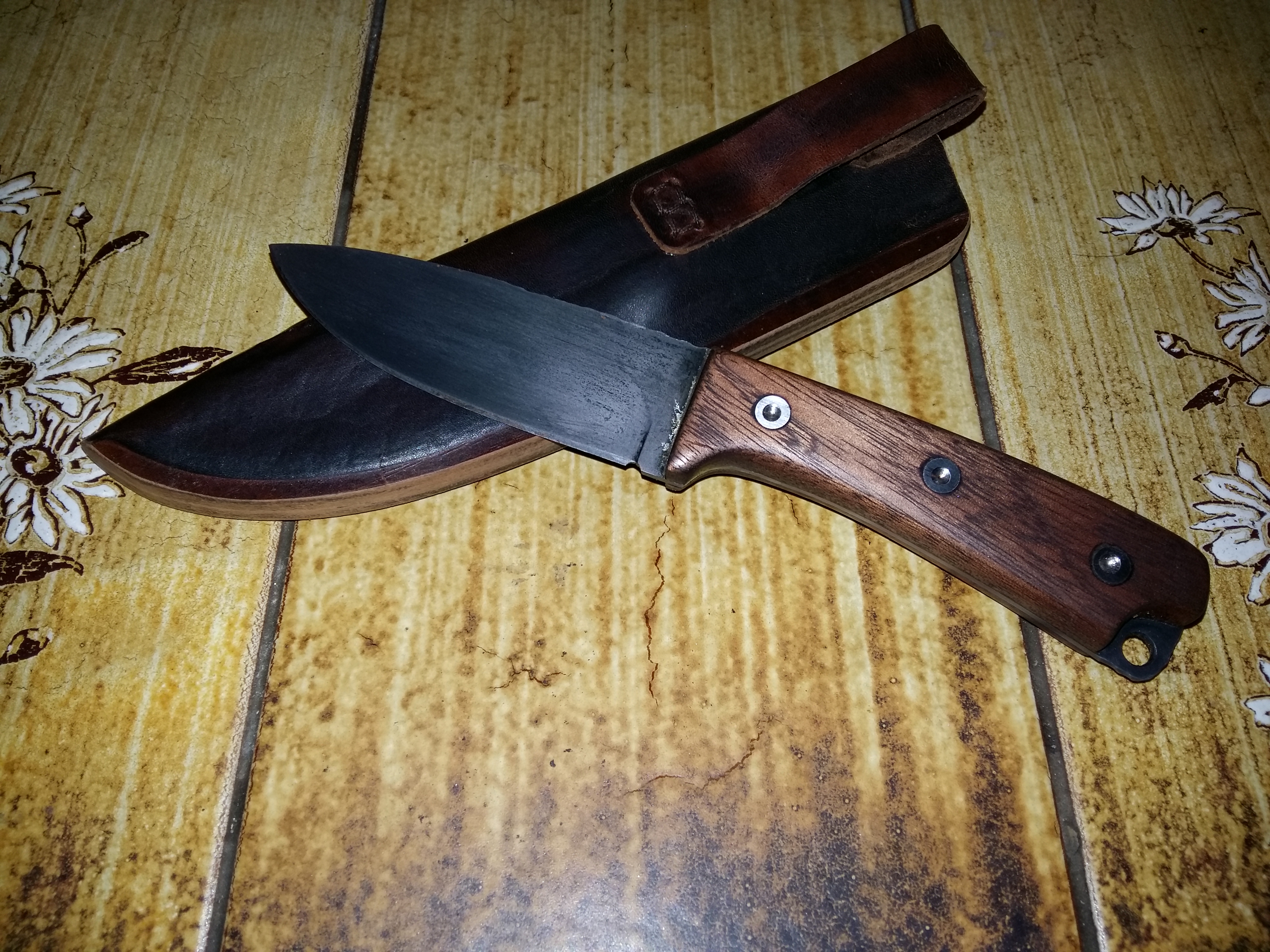

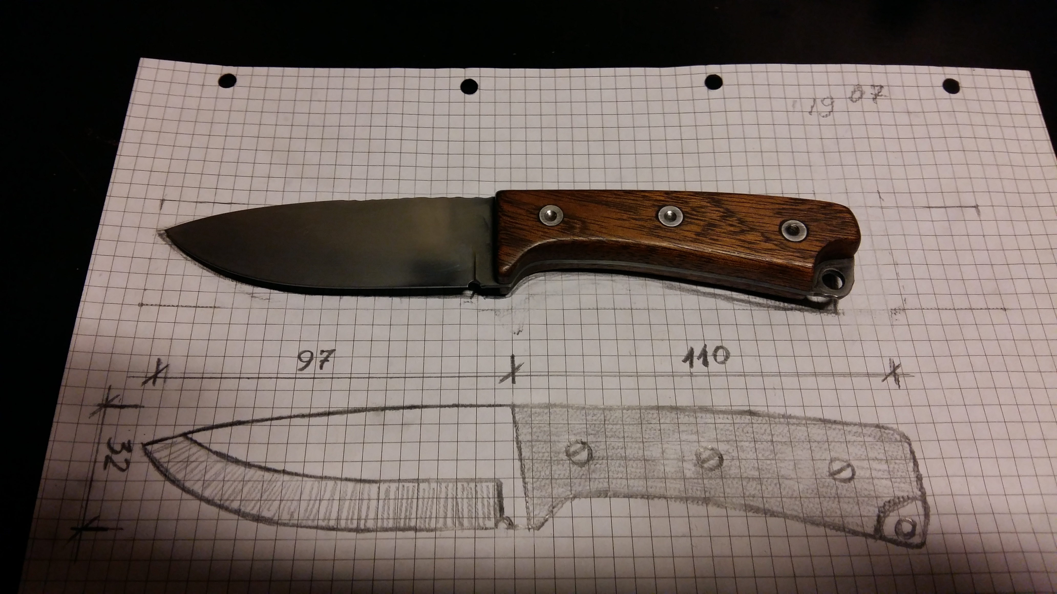

Pirmasis bandymas padaryti full tang peilį. Deja jo jau neturiu, todėl pilnai užbaigto nuotraukų pridėti negaliu. Prikabinau pora foto darytų gamybos procese.
Geležtė lenkiškas gaterio pjūklas, ėsdintas elektrolizės būdu druskos tirpale. Storis gavosi 2,1mm.
Kriaunys raudonmedis, nrūdijančio plieno varžtai (o reikėjo dėti anglinio plieno ir nuėsdinti :oops: ).
Makštys iš puspadinės ~8mm storio odos (nuotraukoje dar nesusiuūtos ir nesupoliruotos).

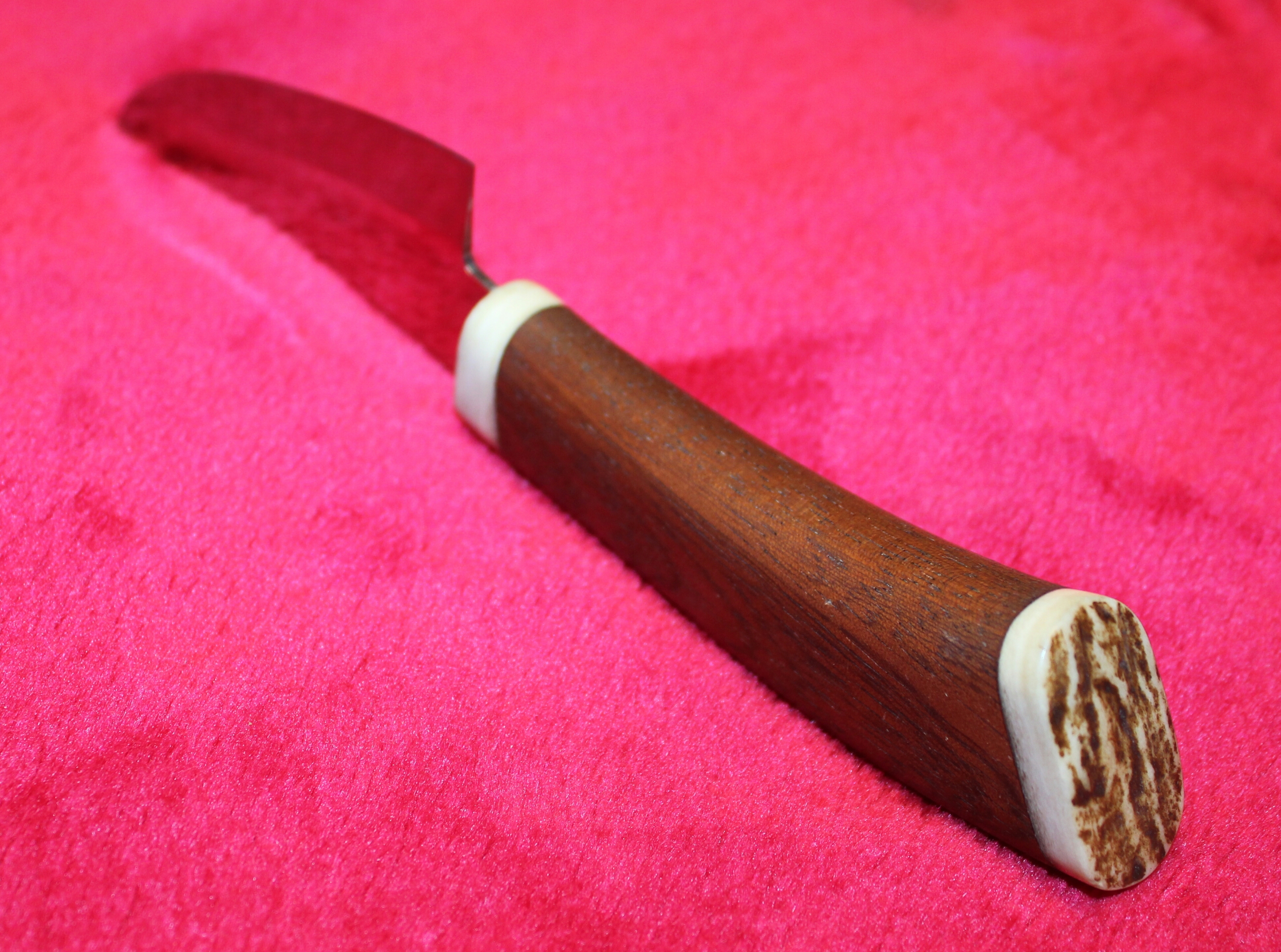

Dar vienas iš gaterio pjūklo:
Geležtė gaterio pjūklas, bandžiau ašmenis prisotinti anglies, grafito miltelių ir~220V pagalba :/ , rezultato pamatuoti nesugebėjau, bet Pferd dildė nelabai norėjo drožti :) . Išmatavimai: 90x26x2 mm. Įleista įkotą ~ 75mm.
Kotas briedžio ragas, bukas ir kažkoks kaulavaisis iš malkinės (spėju vyšnia :D )
Makštims dar vis neturiu odos :( :help:

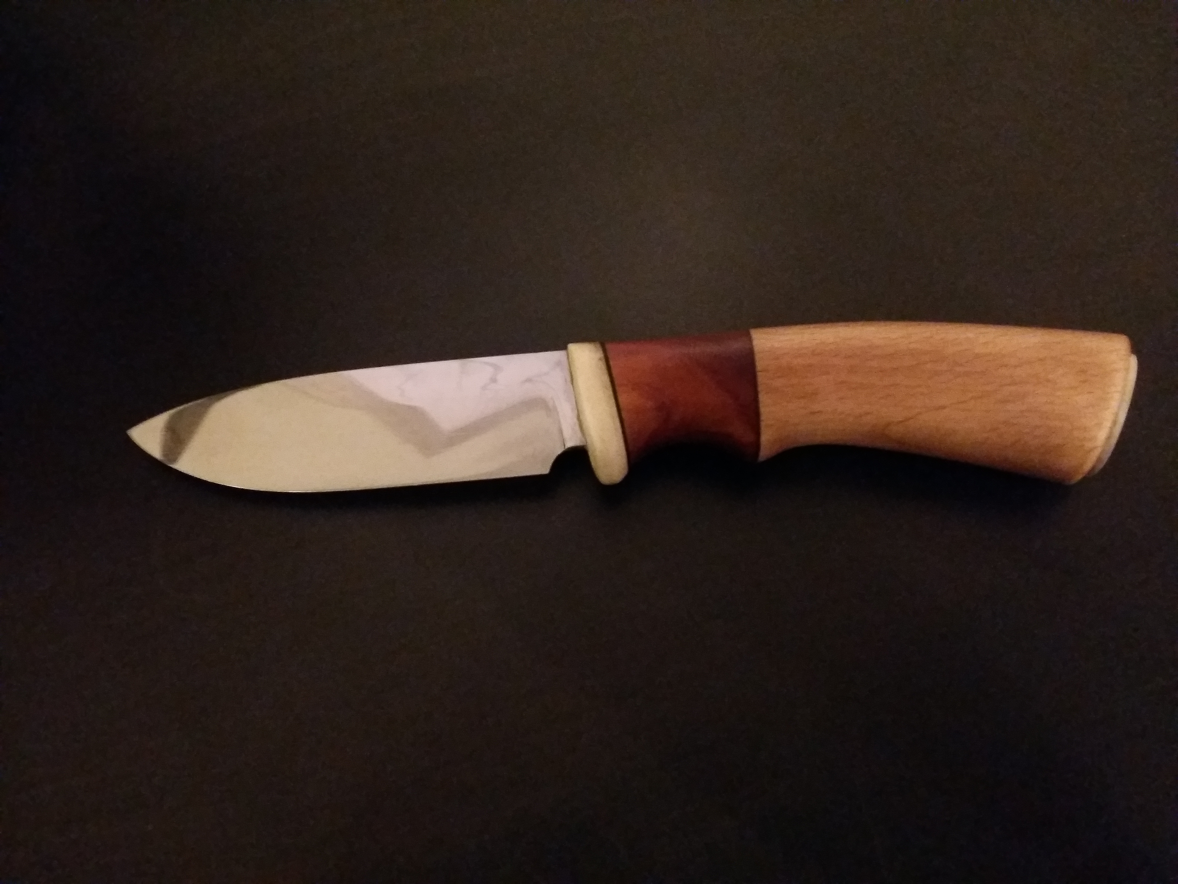

Sveiki, dar vienas mano bandymas:
Nesu aš juo patenkintas :/ , bet jeigu jau rodyti, tai visus :) .
Geležtė lenkiškas gaterio pjūklas 113x21x2mm grūdinta garaže pagal magnetą ir atleista. Kietumo nežinau, bet pferd dildė ašmenis tik nublizgino :) .
Kotas briedžio ragas, savadarbė fibra, kreditkė ir raudonmedis kažkoks, ilgis 123mm.
Laukiu kritikos
IMG_20160917_123541.jpg [ 3.06 MiB | Peržiūrėta 53484 kartus(ų) ]
_20160917_124706.jpg [ 1.12 MiB | Peržiūrėta 53484 kartus(ų) ]
_20160917_124804.jpg [ 567.17 KiB | Peržiūrėta 53484 kartus(ų) ]

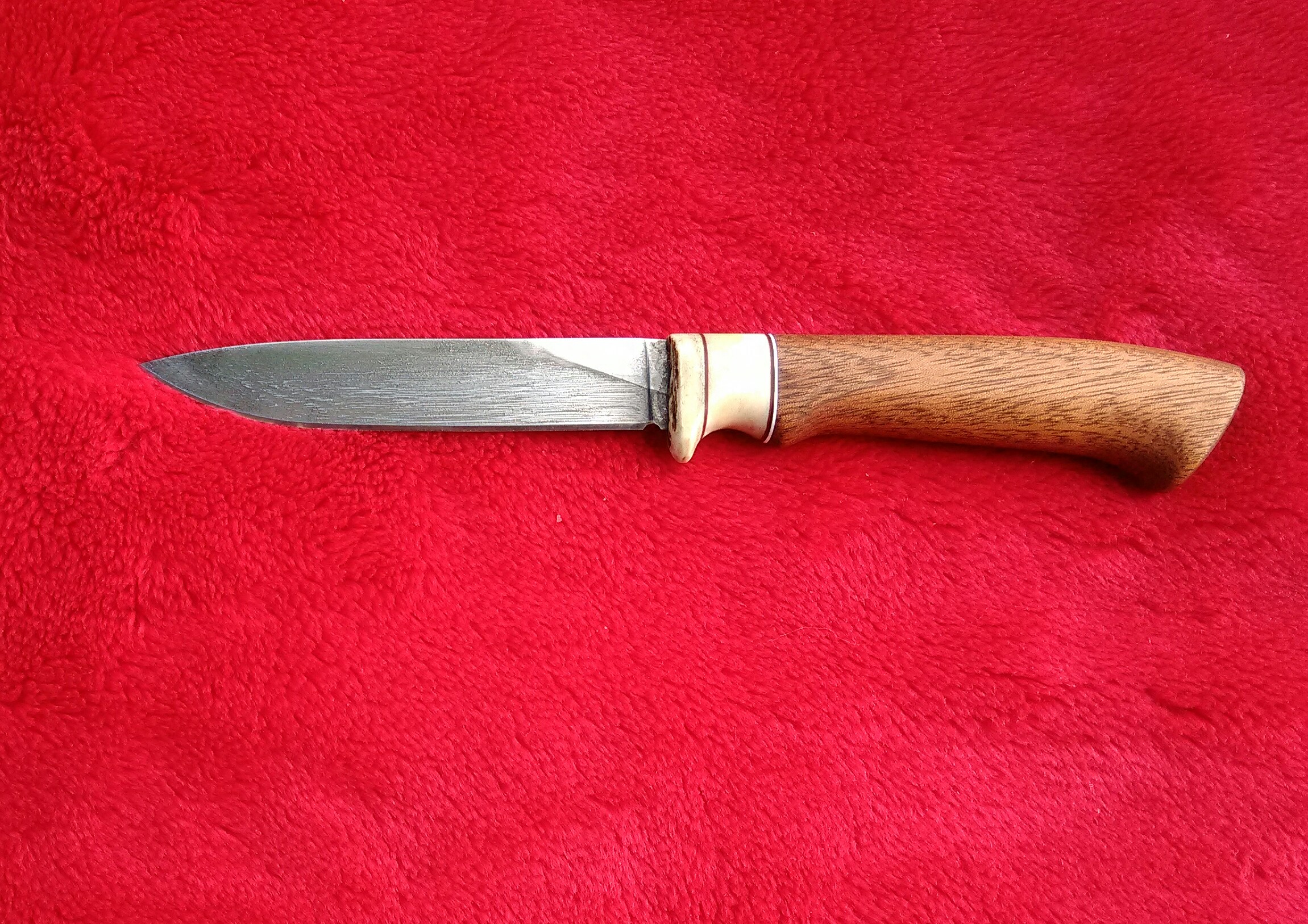

StandartinėParašytas: 2016-09-24- 15:01

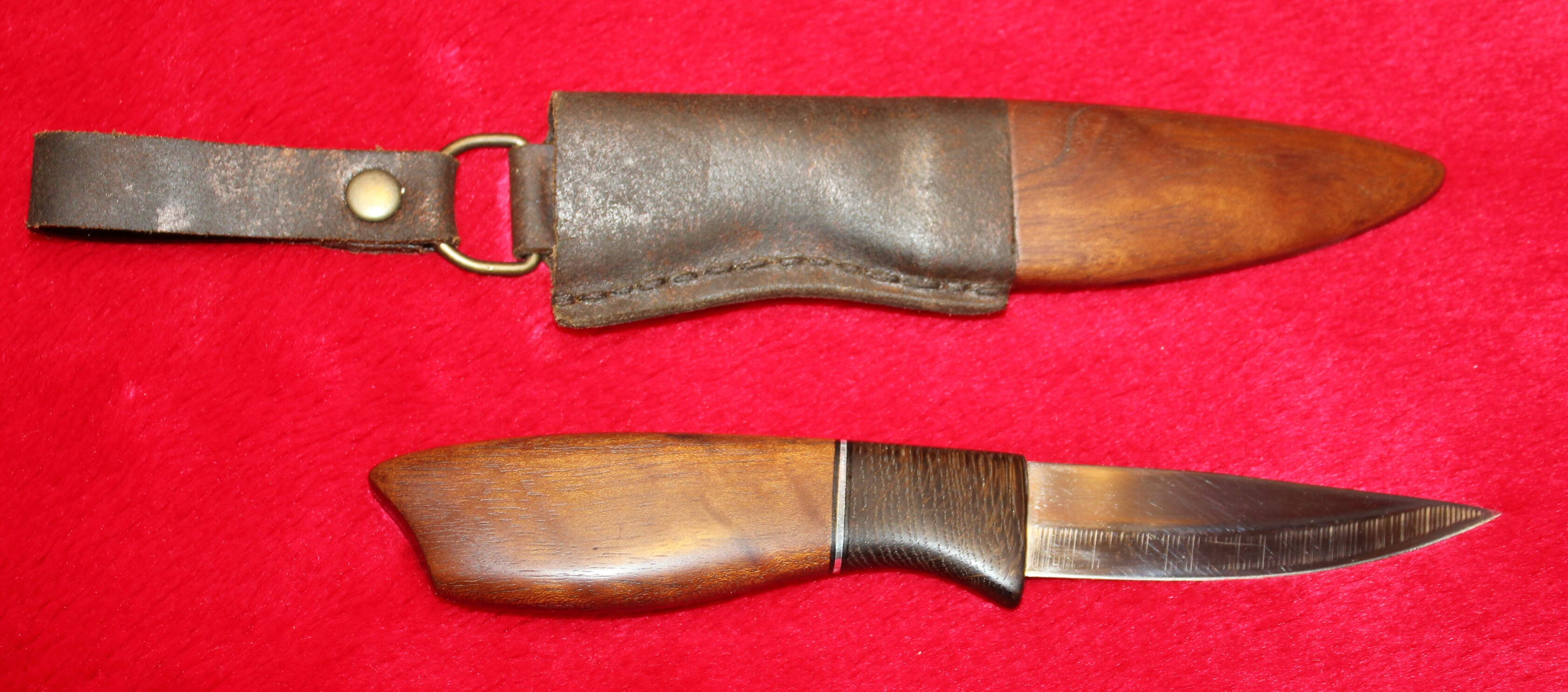

Padirbau dar vieną
Geležtė gaterio pjūklas 80x20x2 mm, grūdinta pagal magnetą, po atleidimo dildė slysta, tiksliau negaliu pasakyt.
Kotas briedžio ragas, oda, vyšnia ir iš tundros parsivežtas beržas, koto ilgis 110 mm.
20160924_131114-1.jpg [ 3.57 MiB | Peržiūrėta 53310 kartus(ų) ]
20160924_131152-1.jpg [ 3.53 MiB | Peržiūrėta 53310 kartus(ų) ]
P.S. laukiu kritikos, ir noriu paklausti, ar jau galiu su normaliu plienu dirbti pradėti, ar dar treniruotis "na koschkach"? :D
StandartinėParašytas: 2016-09-24- 15:31
Šis visai dailus. +1
Dėl "normalaus" plieno - tai čia tik tau pačiam spręsti. 8(
Kaip jau ne kartą forume buvo rašyta, plieną rinktis reikia pagal savo galimybes atlikti tinkamą TA. O savo galimybes geriausiai žinai tu pats.
