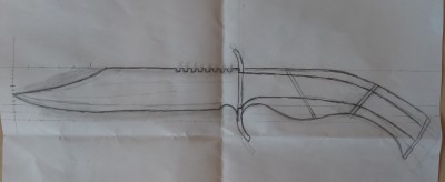

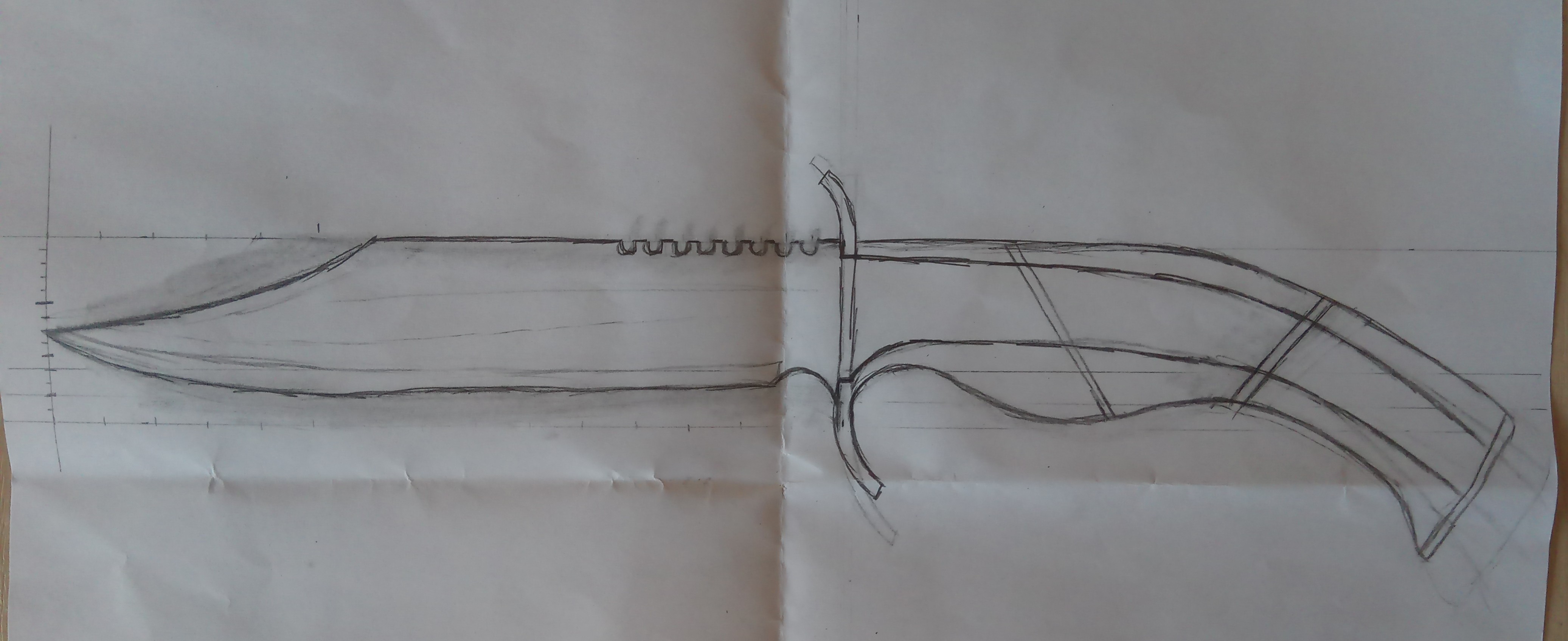

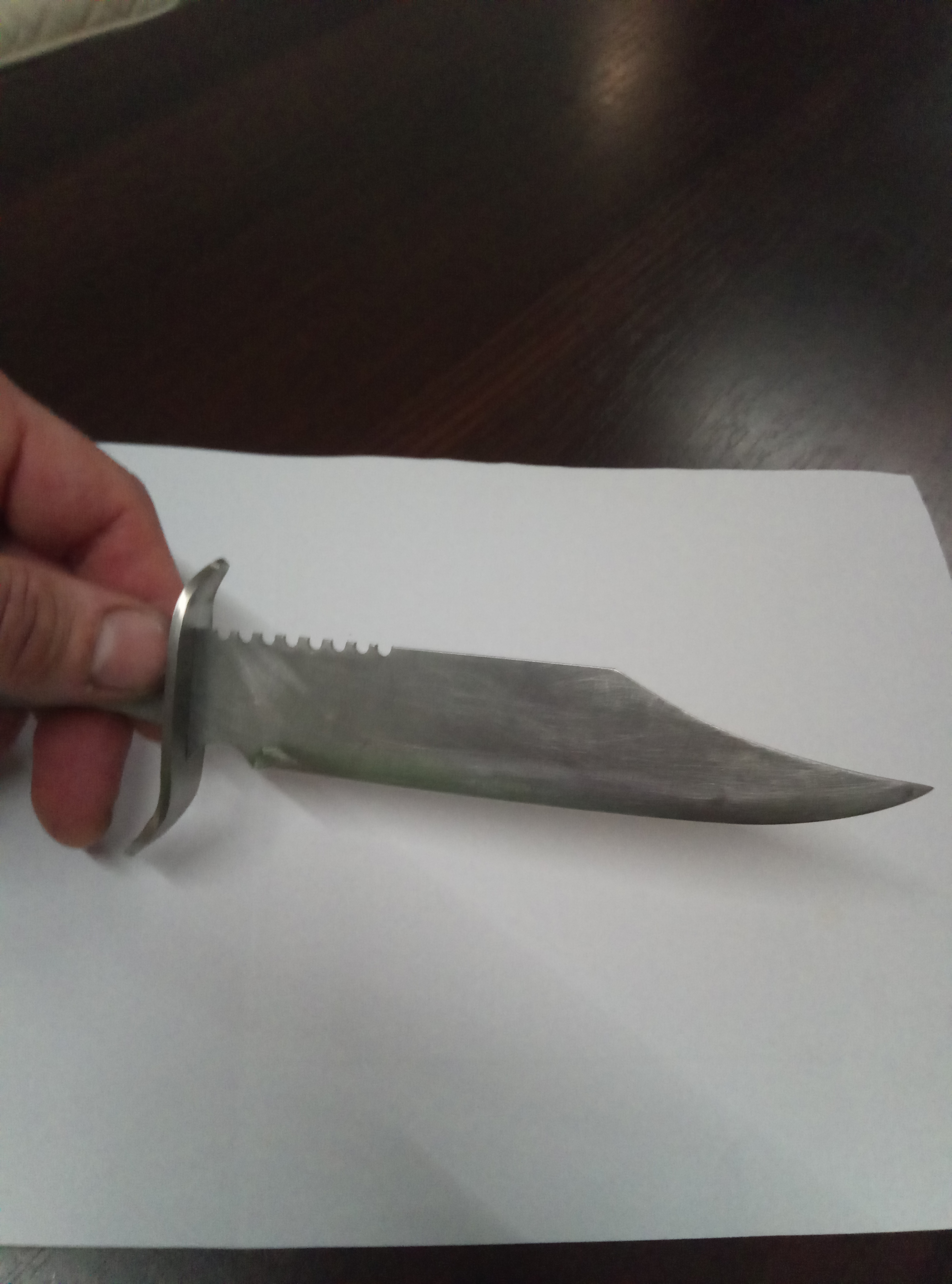

P.S. vakar vakare sumigus šeimynai ramiai prisėdau ir nusipaišiau sekantį projektą - Bowie tipo peilį:

aš ir nesakau kad turi sulaužyti, viskas turi būti daroma su protu, nes jei proto nėra tai gali nutikti kaip paveikslėlyje N-18 ;).
Bandydamas turi panaudoti maksimaliai kad mantytum ar jis tinkamai laiko grubų, bet proto ribose normalų naudojimą tik tiek.

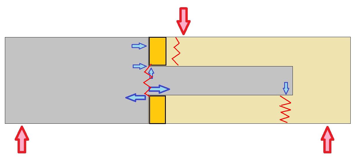

Rimaksas rašė:
Mano atveju - aš žinau silpniausią peilio vietą: geležtės susiaurėjimas ten kur įsikiša į bolsterį. Visa kita - panaudotų medžiagų tvirtumas.
Tai yra ne visai taip. ;)

Dėkui, fainos schemkos. ;)
sužymėjau vietas kur didžiausia tikimybė lūžti. Iš esmės tai ir yra gležtės susiaurėjimas bei rankenėlės materialo tvirtumas.
Kad pirmiausia įkotė išsiraus ar išsiklibins - be šansų. Aš joje padaręs po keletą įpjovų iš kiekvieno šono ir viskas užlieta epoksidke.

Pranešimai: 10814
Apie silpniausias vietas. ;)

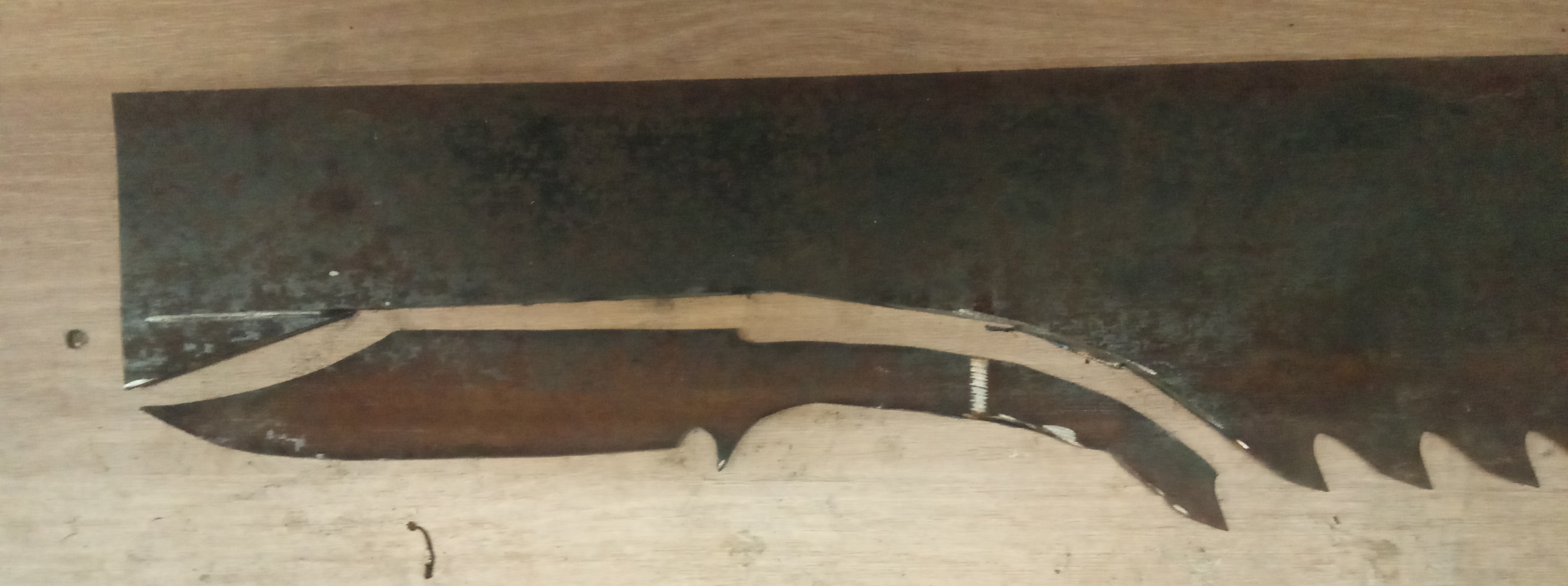

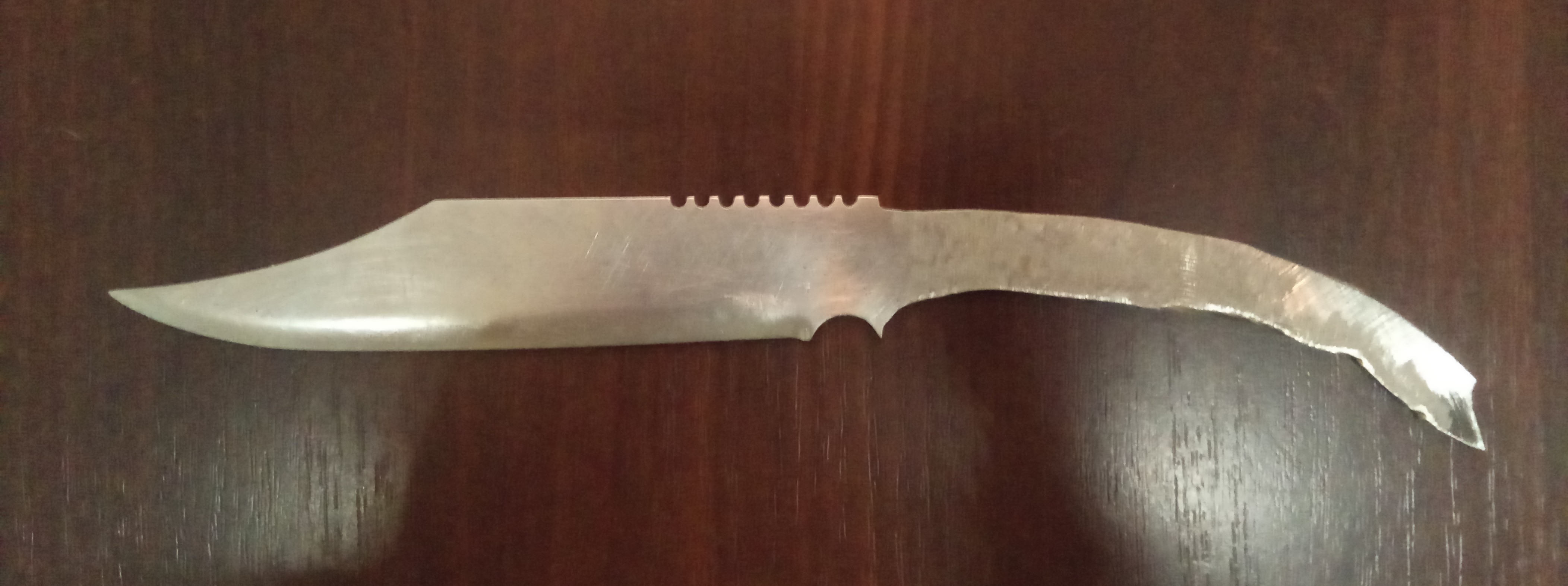

Tiesiog vaizdinė medžiaga...
P.S. geležtės šlifavimas dar nebaigtas

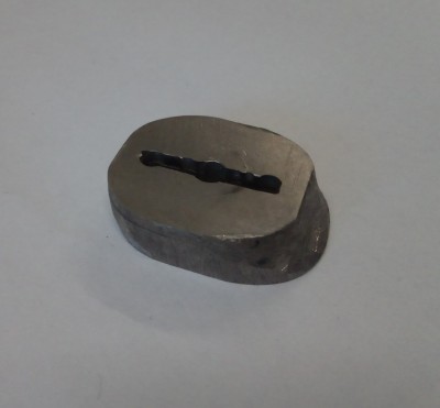

IMG_20230225_143842_8.jpg [ 759.33 KiB | Peržiūrėta 19427 kartus(ų) ]
IMG_20230225_220906_2.jpg [ 805.39 KiB | Peržiūrėta 19427 kartus(ų) ]
 Pranešimo tema: Re: Rimaksas darbai
StandartinėParašytas: 2023-02-27- 20:37
Užsiregistravo: 2023-02-15- 23:12
Pranešimai: 38

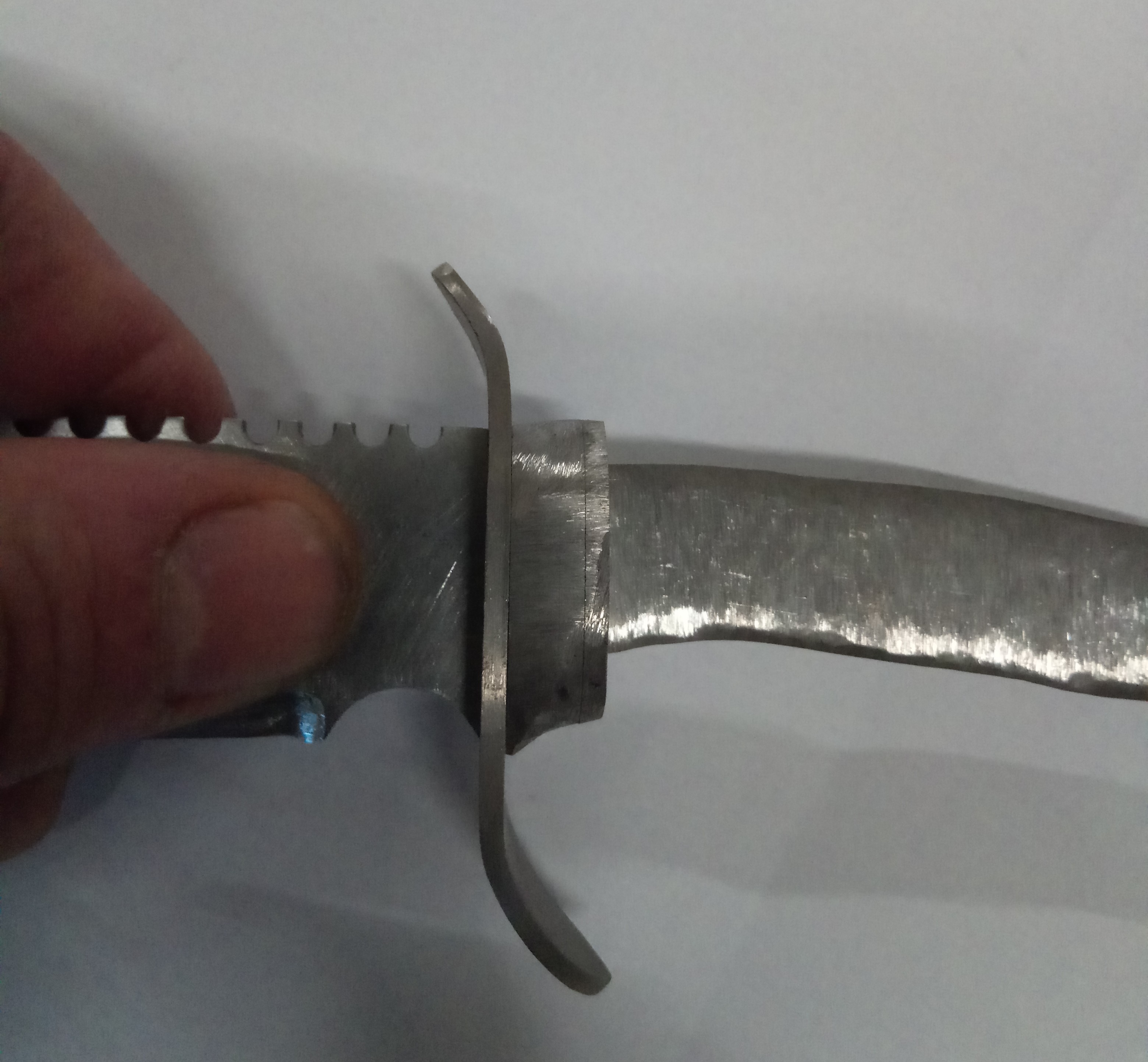

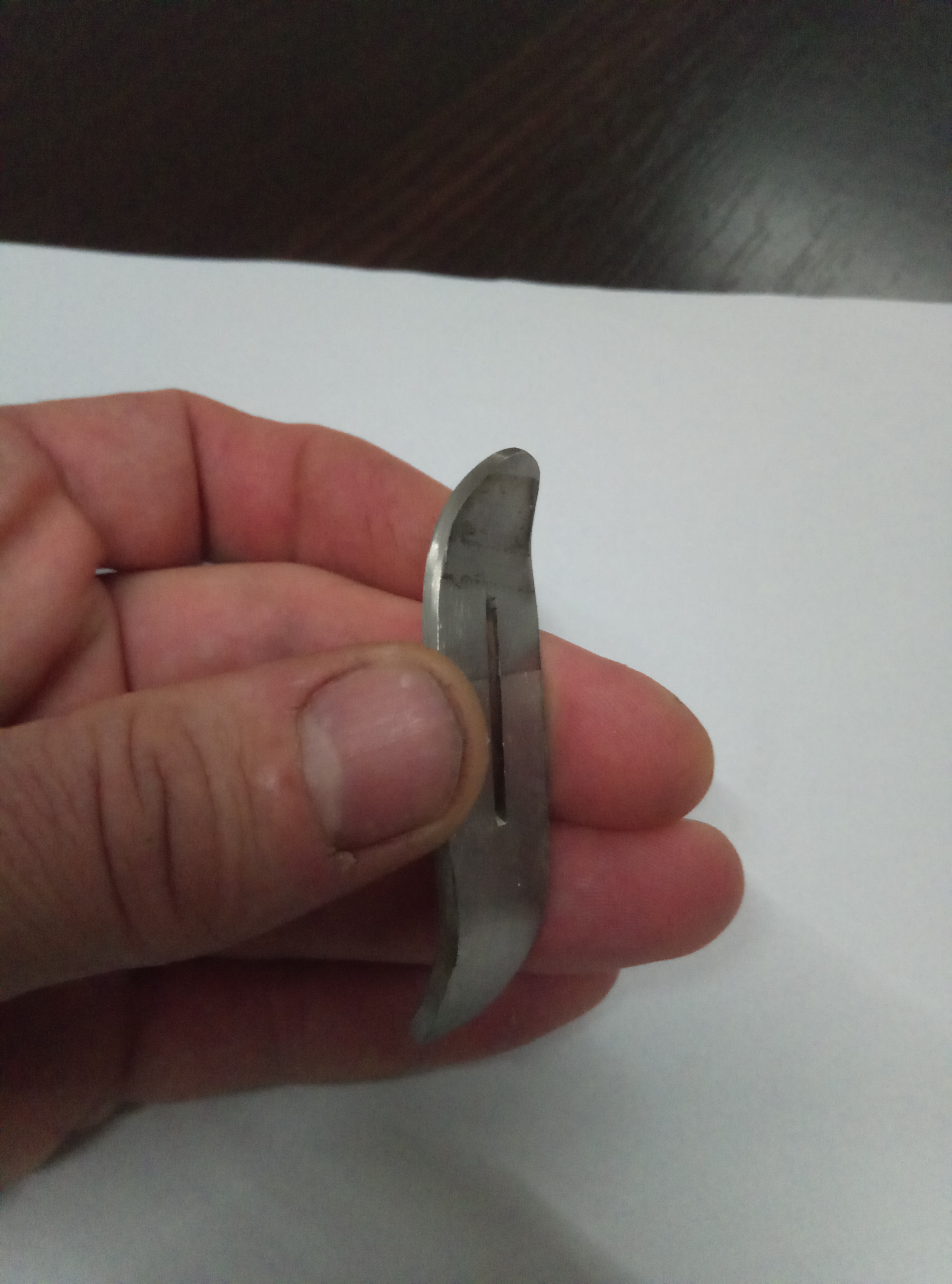

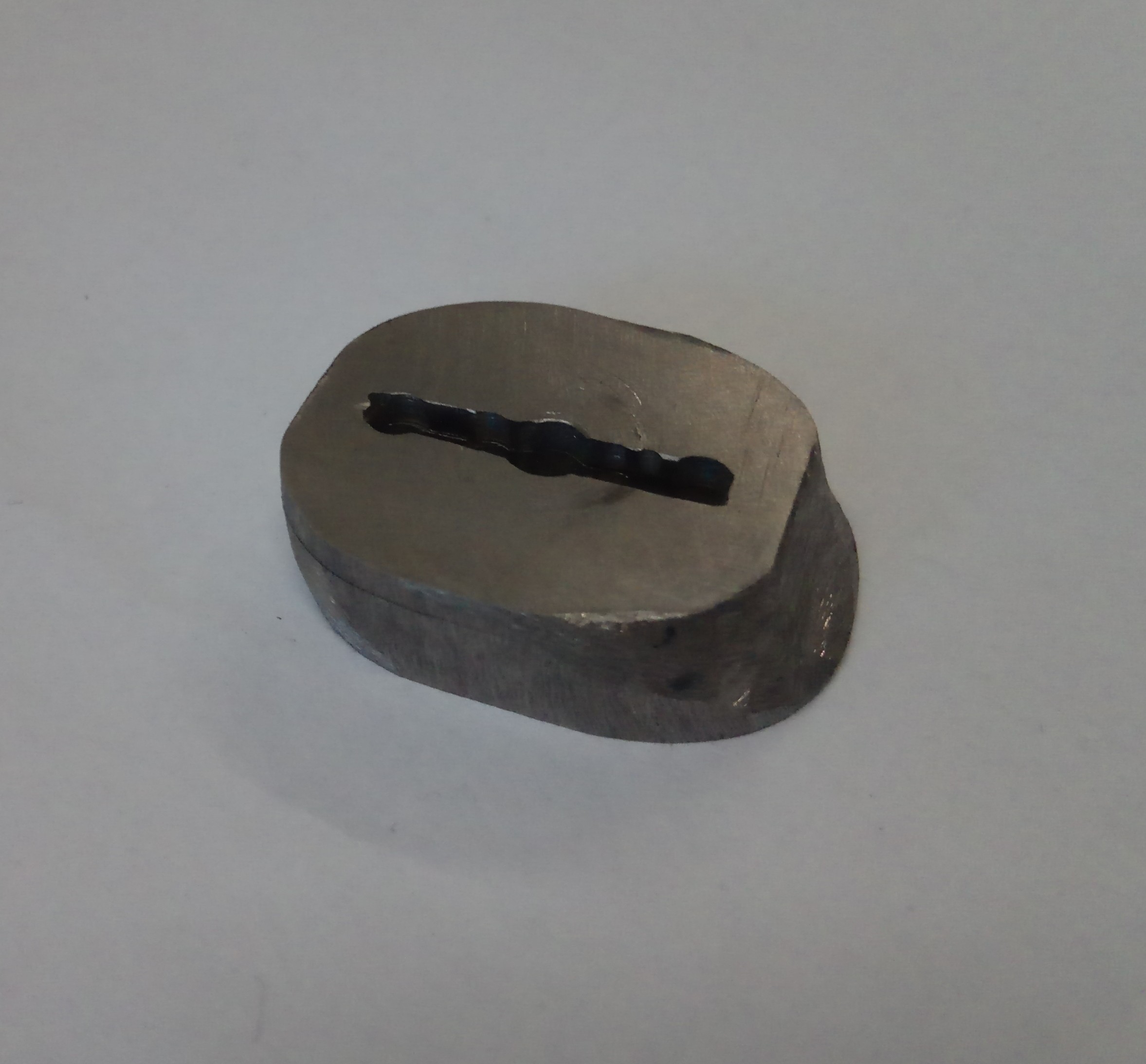

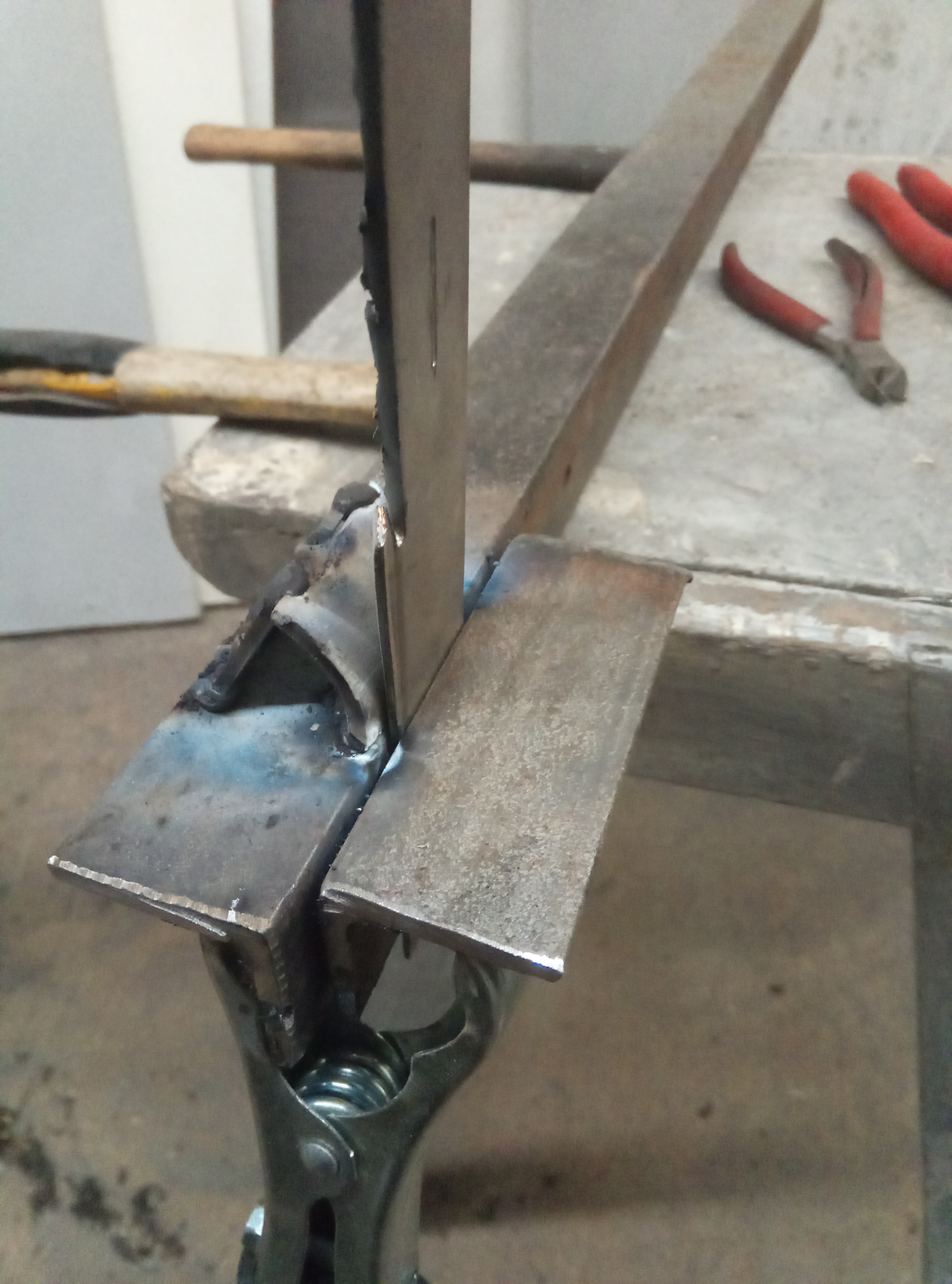

Vakar padariau tarpelį geležtei, iš antro karto....
Šiandien - pora valandų garaže: šablonas lenkimui, lenkimas, pjaustymas, šlifavimas.... nudegintas pirštas :)
P.S. jei šioje temoje negalima dėti darbo eigos - duokite žinoti.
IMG_20230226_230513_3.jpg [ 2.65 MiB | Peržiūrėta 19368 kartus(ų) ]
IMG_20230227_171652_9.jpg [ 2.86 MiB | Peržiūrėta 19368 kartus(ų) ]
IMG_20230227_190015_4.jpg [ 2.62 MiB | Peržiūrėta 19368 kartus(ų) ]
IMG_20230227_190111_5.jpg [ 2.4 MiB | Peržiūrėta 19368 kartus(ų) ]

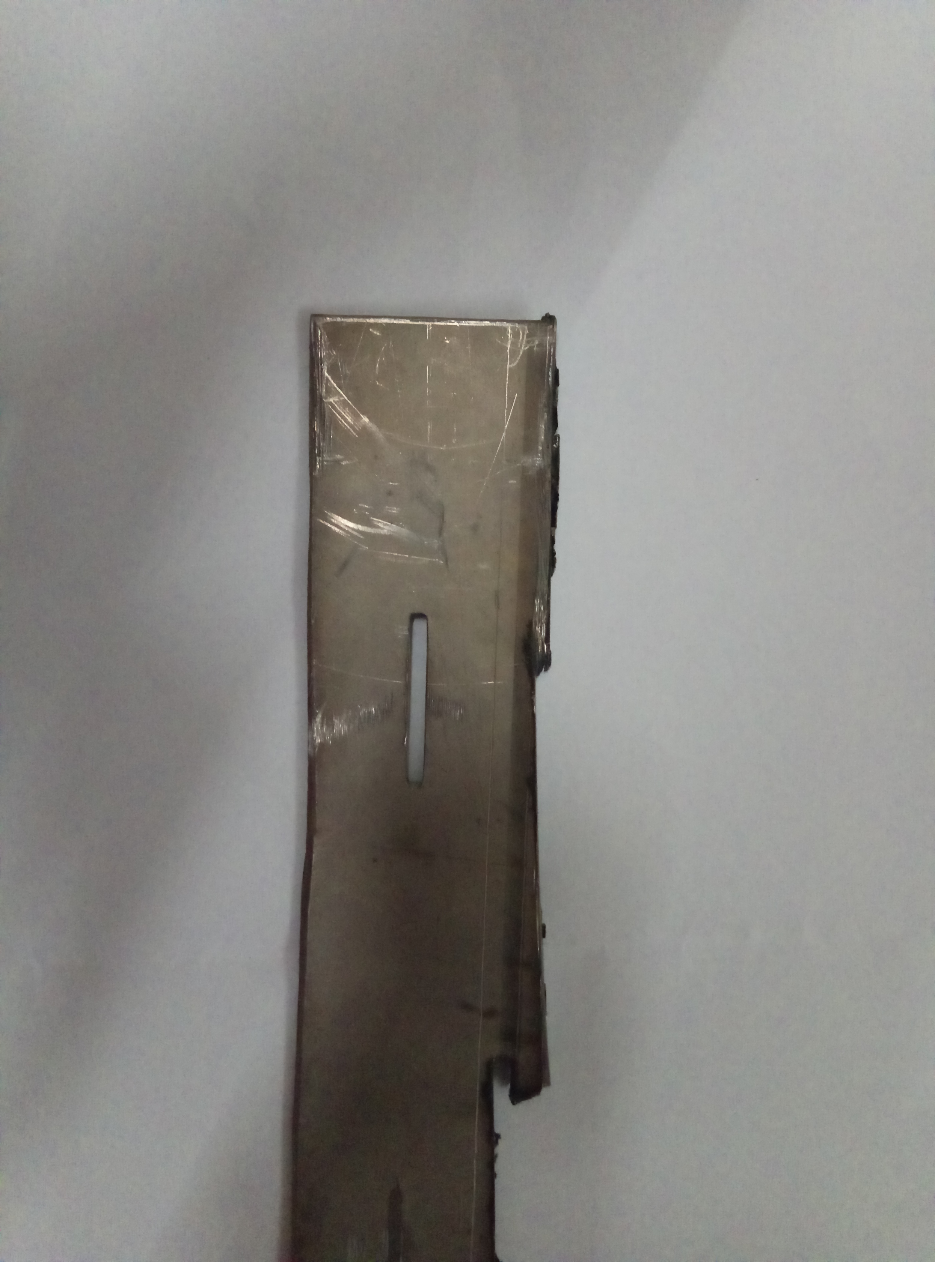

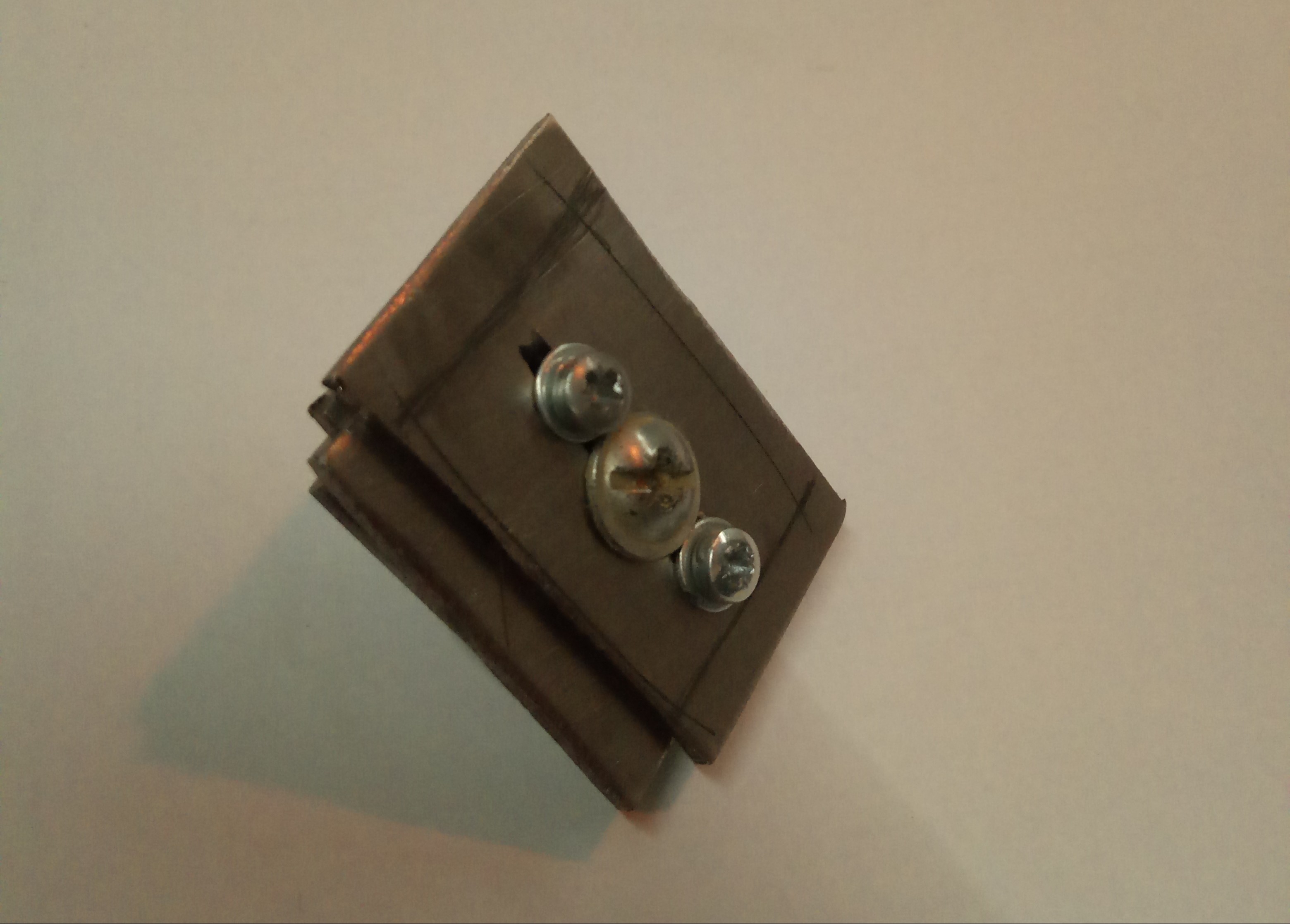

4-ios plokštelės 2mm storio, 4 grožio nereikalaujantys tarpeliai jose, grubus apšlifavimas ant šmirgelio...
IMG_20230301_232055_2.jpg [ 526.95 KiB | Peržiūrėta 19277 kartus(ų) ]
IMG_20230303_165444_2.jpg [ 337 KiB | Peržiūrėta 19277 kartus(ų) ]
IMG_20230303_165611_3.jpg [ 880.9 KiB | Peržiūrėta 19277 kartus(ų) ]
