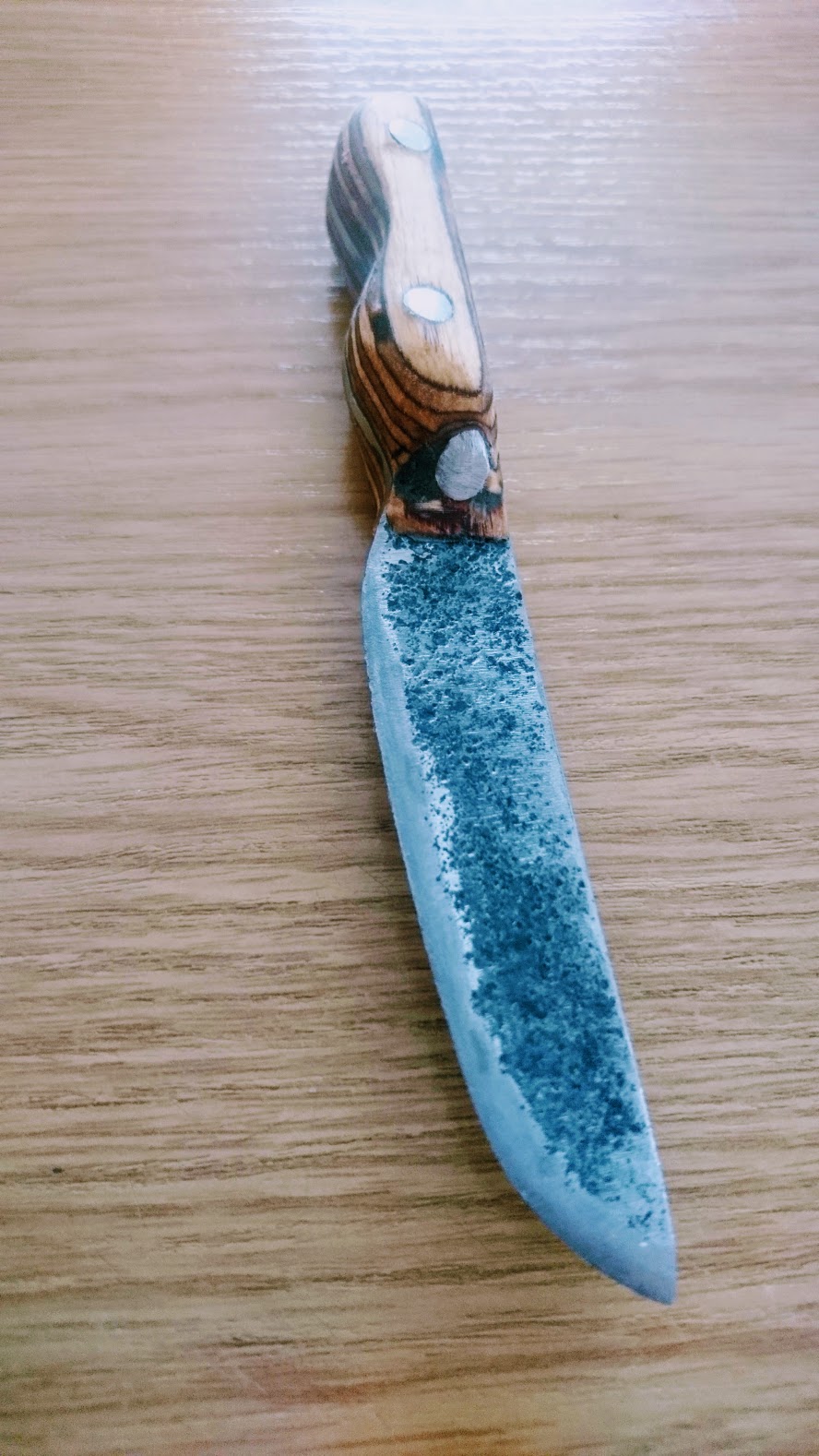

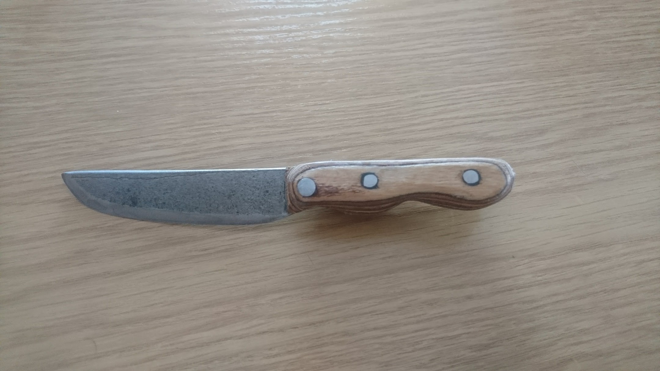

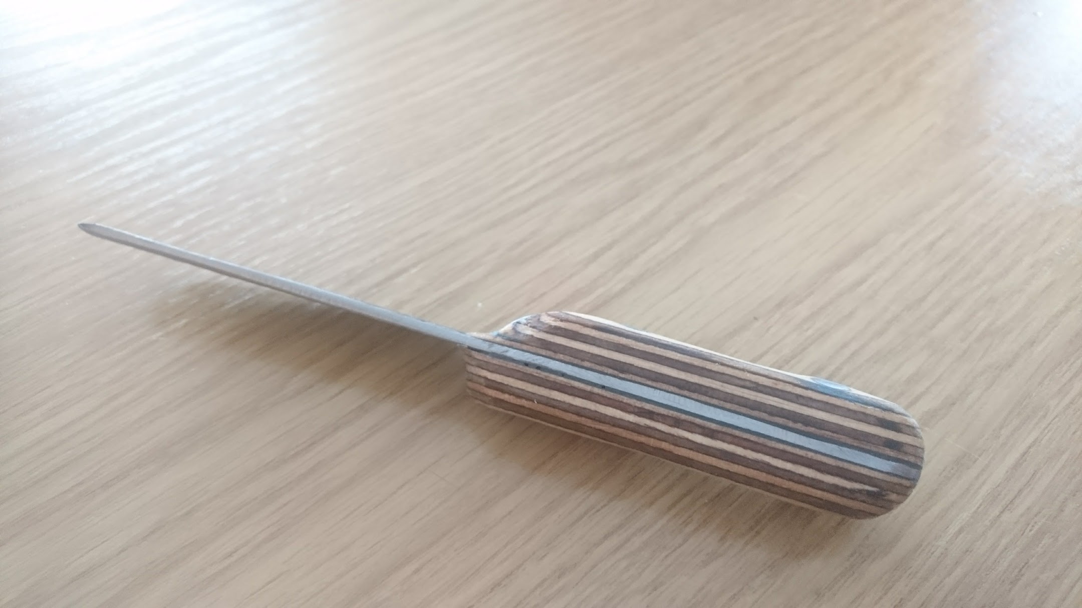

Nepasisarmatinsiu ir įkelius savo pirmo peilio nuotrauką, jį dariau po savaitės "youtubinimo", bet realiai buvau visai žalias, tokie įrankiai kaip bulgarkė man buvo n-metų nelaikyti rankoje.
Jį padariau per savaitgalį iš nurašyto namų pečiaus durelių (tada maniau kad visi metalai grūdinasi, gi kaip per TV įmerkei į vandenį ir kalavijas gatavas ir aštrus :E )
Fanieros kriaunos su vinies kniedėmis.
Blogai kriaunas sugrežiau, tą pastebėjau tik klijuodamas, plaktukas buvo pirmas pagalbininikas.. na ir visa kita yra istorija, gavosi peilio formos objektas su, kaip tada sakiau, daug "charakterio"
Pagamintas jis buvo 2018-02-17

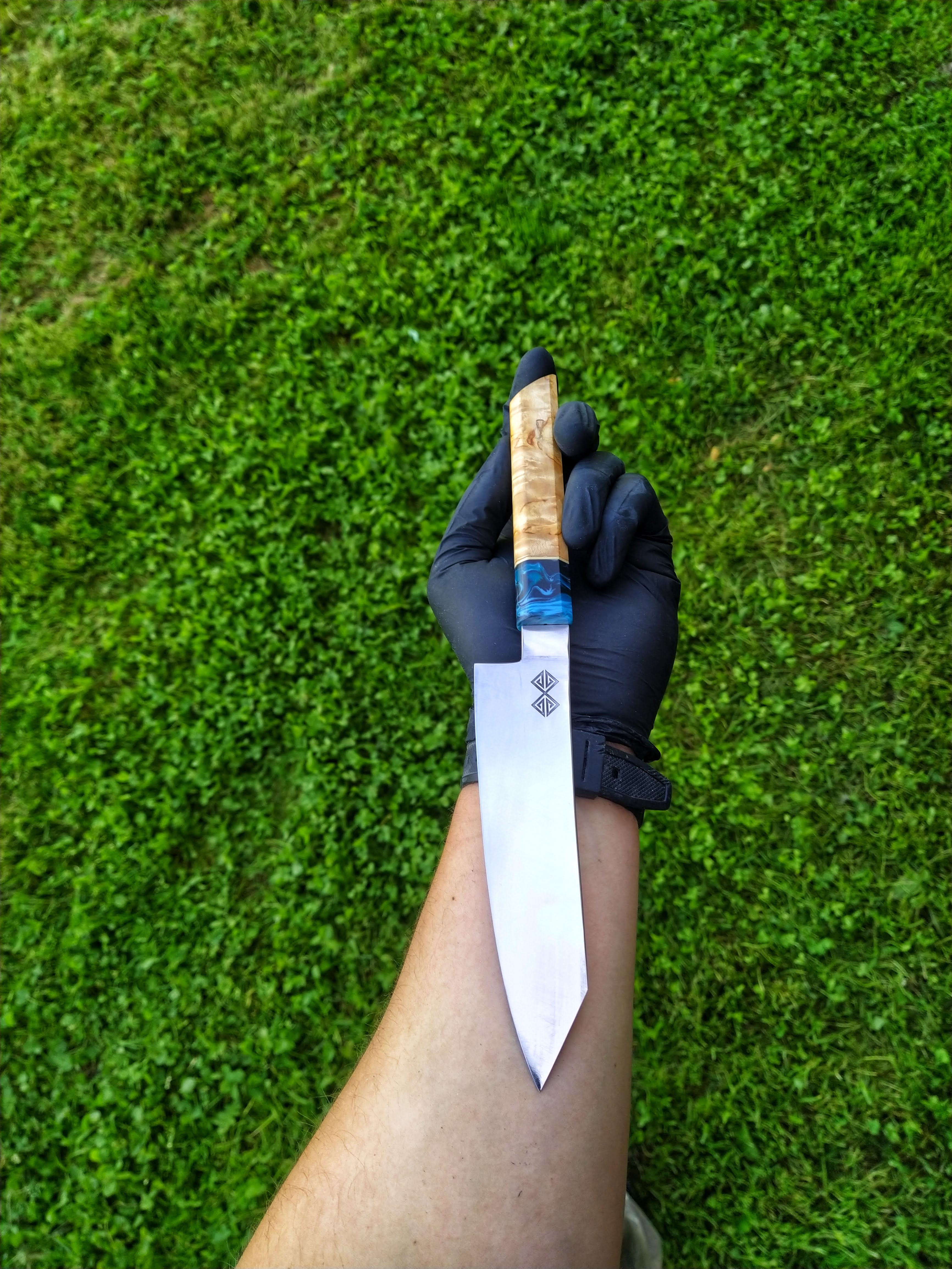

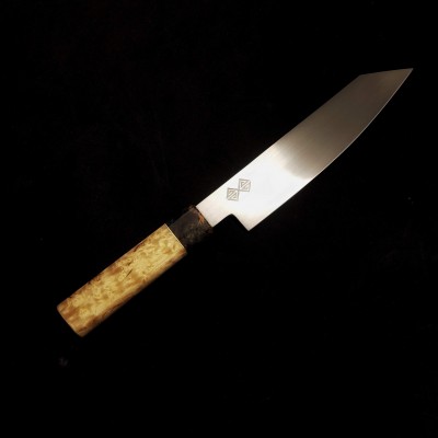

Naujausias mano kūrinys:
Pagamintas: 2020-08-02
Nedidelis K-tip virtuvinukas.
Parametrai:
Geležtės ilgis: 140mm
Bendras Ilgis: 275mm
Plienas: 80Crv2
Storis storiausioje vietoje: 2.8mm
Storis už ašmens: ~0.32mm
Rankena: tradicinė wa forma su suapvalinta apačia, palengvinti indeksavimą. Karpotasis beržas, akrilitas ir žalvarinė tarpinė.
Jis liks man namie testavimui, agurkus/bulves pjauna sunkokai, nes nuolydžiai visiškai lygūs, tai toks maistas gana stipriai kimba. Sekantiems bandysiu daryti švelnų konveksą, nors skverbimasis suprastės, bet manau tolimesnis pjovimas bus lengvesnis dėl mažesnio sukibimo. Išbandysim sužinosim :liuks2:

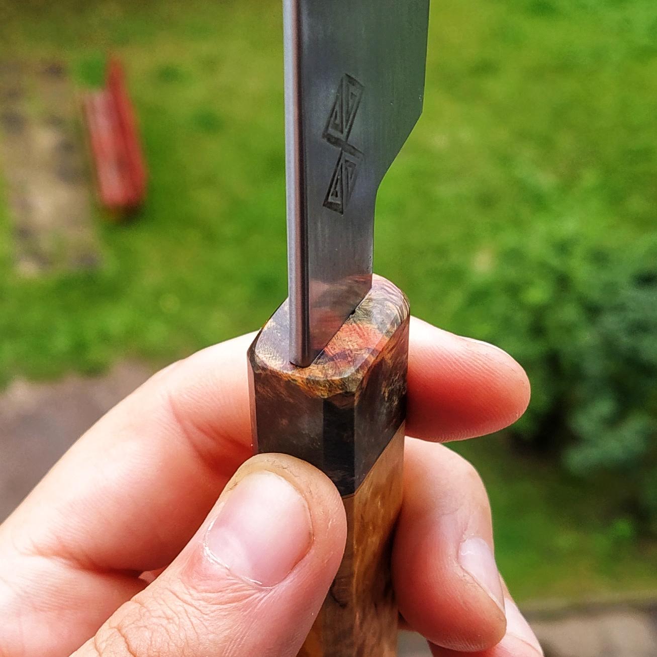

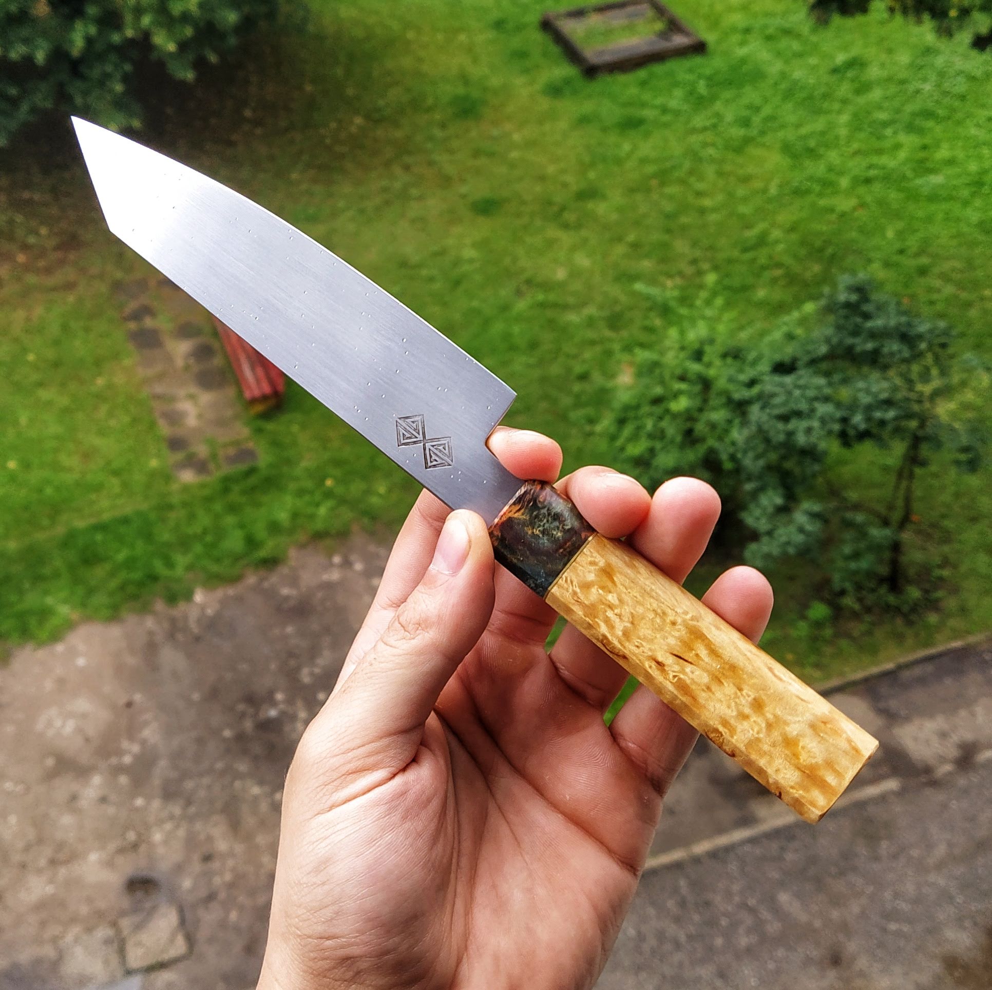

Antras tos pačios "serijos" peiliukas:
Pagamintas: 2020-08-29
Parametrai:
Geležtės ilgis: 145mm
Apdirbimas: 600P išilginis satinas.
Bendras Ilgis: 260mm
Plienas: 80Crv2
Rankena: tradicinė wa forma su suapvalinta apačia, palengvinti indeksavimą. Karpotasis beržas, stabilizuotas ir dažytas klevas ir žalvarinė tarpinė. Nutepta linų sėmenų aliejaus/terpentino miksu ir galiausiai užpoliruota karnauba tai rankena gerai limpa rankoje. Rankenos spalvų gama yra kaip ir duoklė, mano pirmam darytam nakiriui kurį dariau daugiau nei pusę metų :D

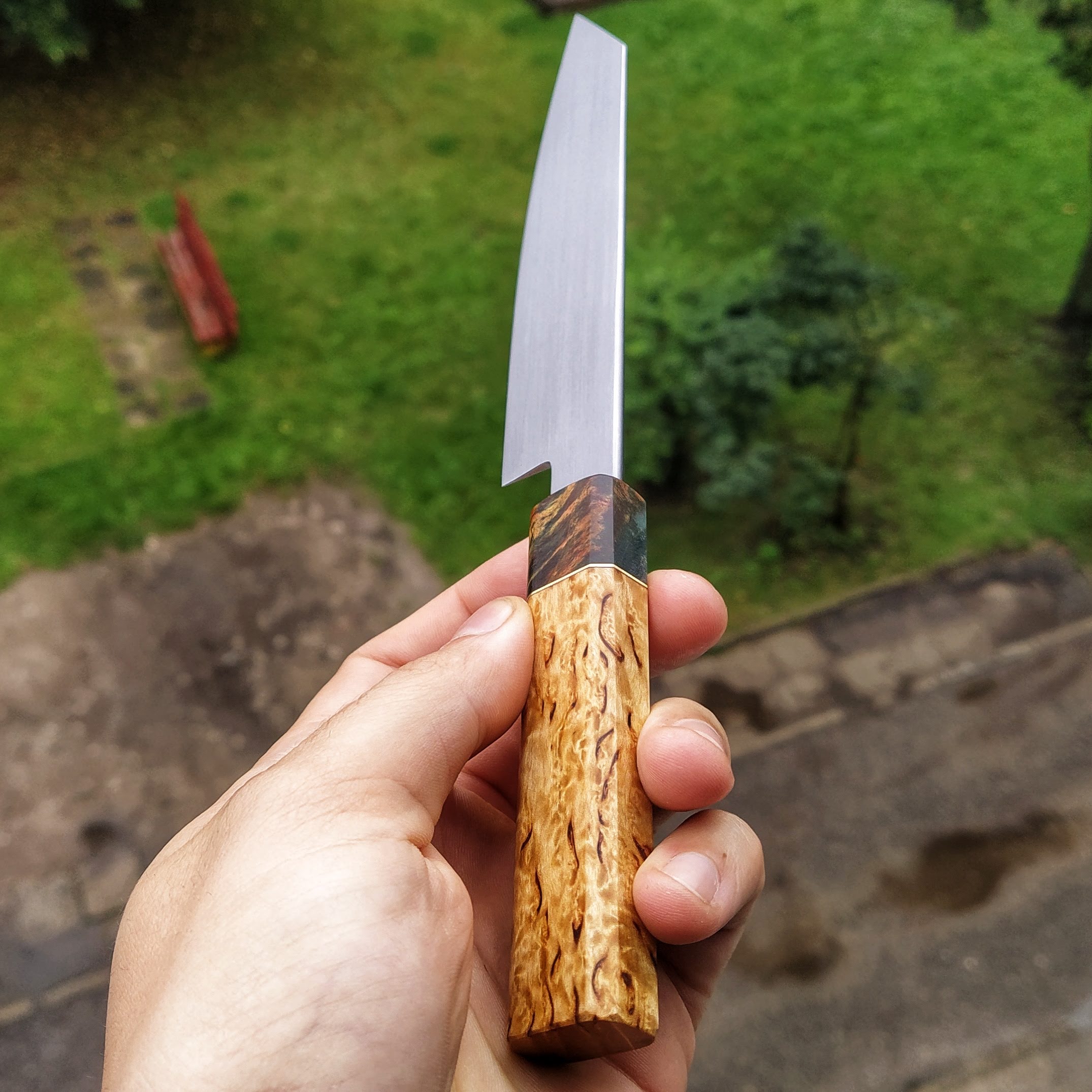

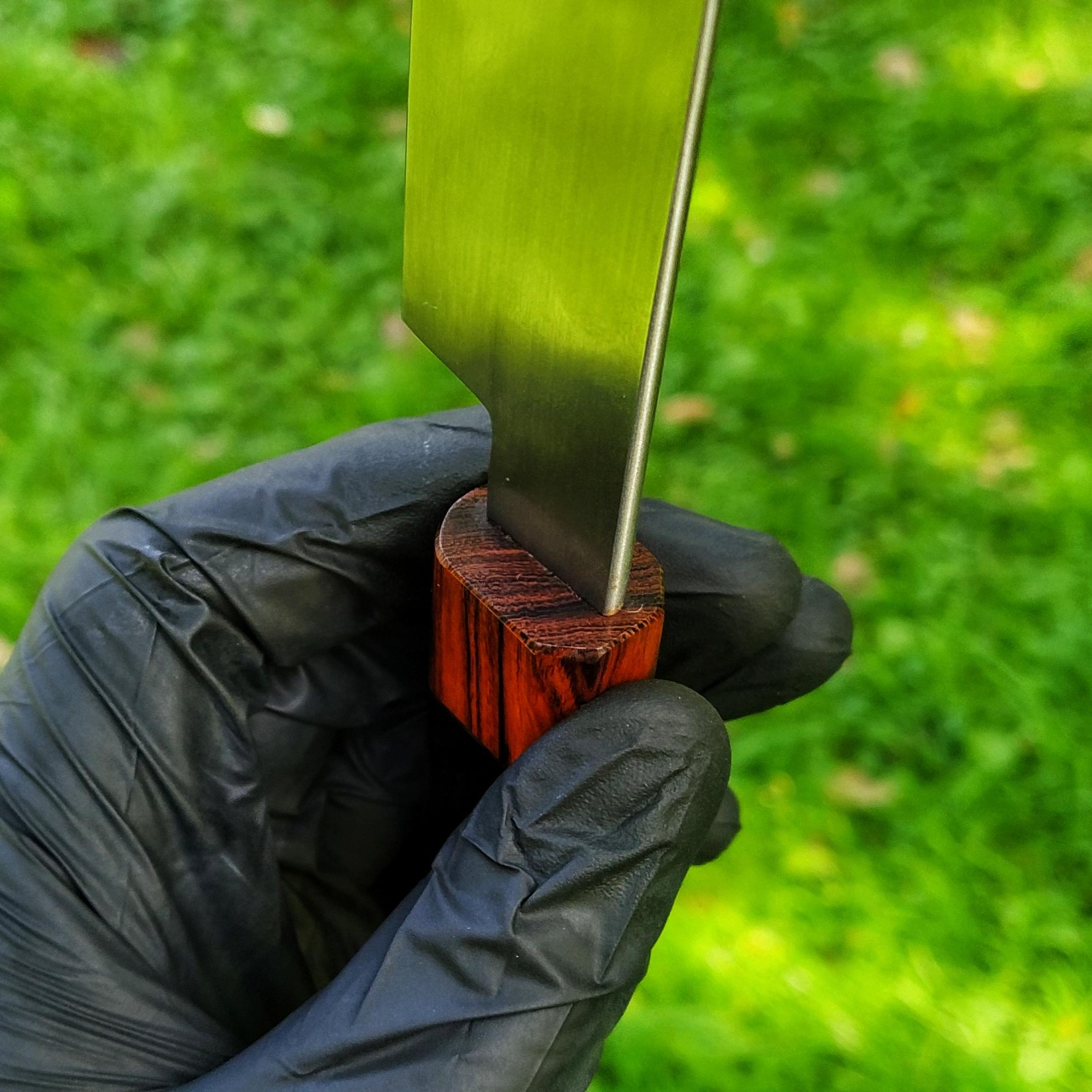

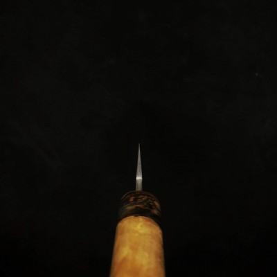

Pirmą peilį ir šitą skiria kokios 6 geležtės kurios netiko/nepatiko man. Pirmą daug naudojau namie, tai laikui bėgant ir naudojant maistas nelipo tiek daug kiek pradžioje, matyt patina padėjo arba buvo neadekvatus paviršiaus apdirbimas. Pakoregavau nuolydžius, vienoje nuotraukoje labai puikiai matosi kokiu buku kampu sueina pradžioje na ir iki smaigalio tas kampas vis smailėja. Taip pat profilį pakoregavau ir padariau ilgesnę lygumą pradžioje manau taip daug praktiškiau tokio dydžio peiliui.

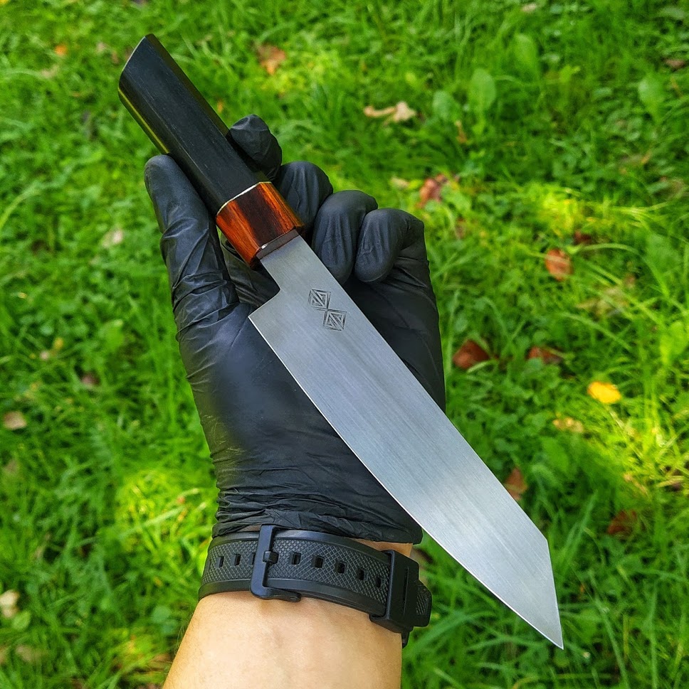

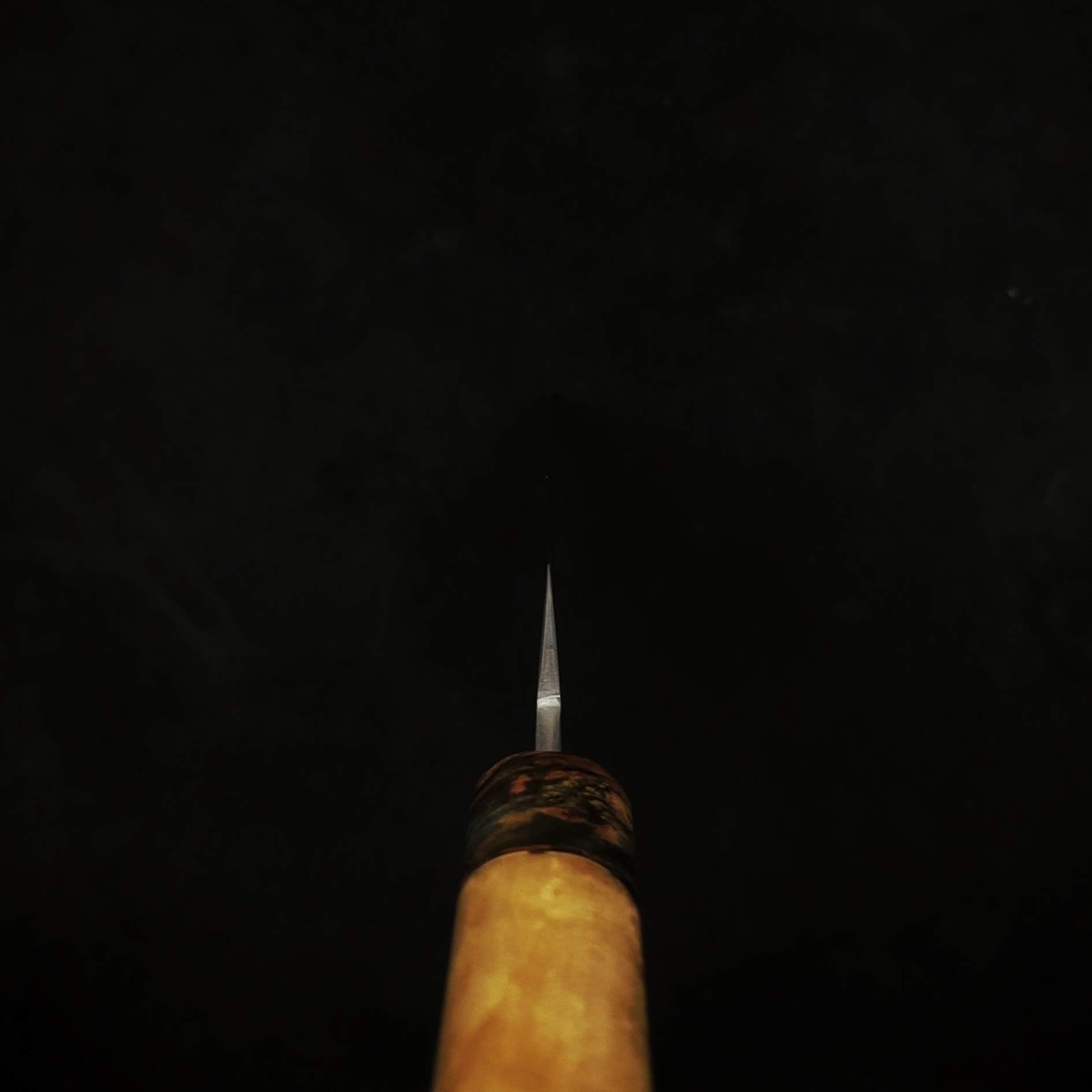

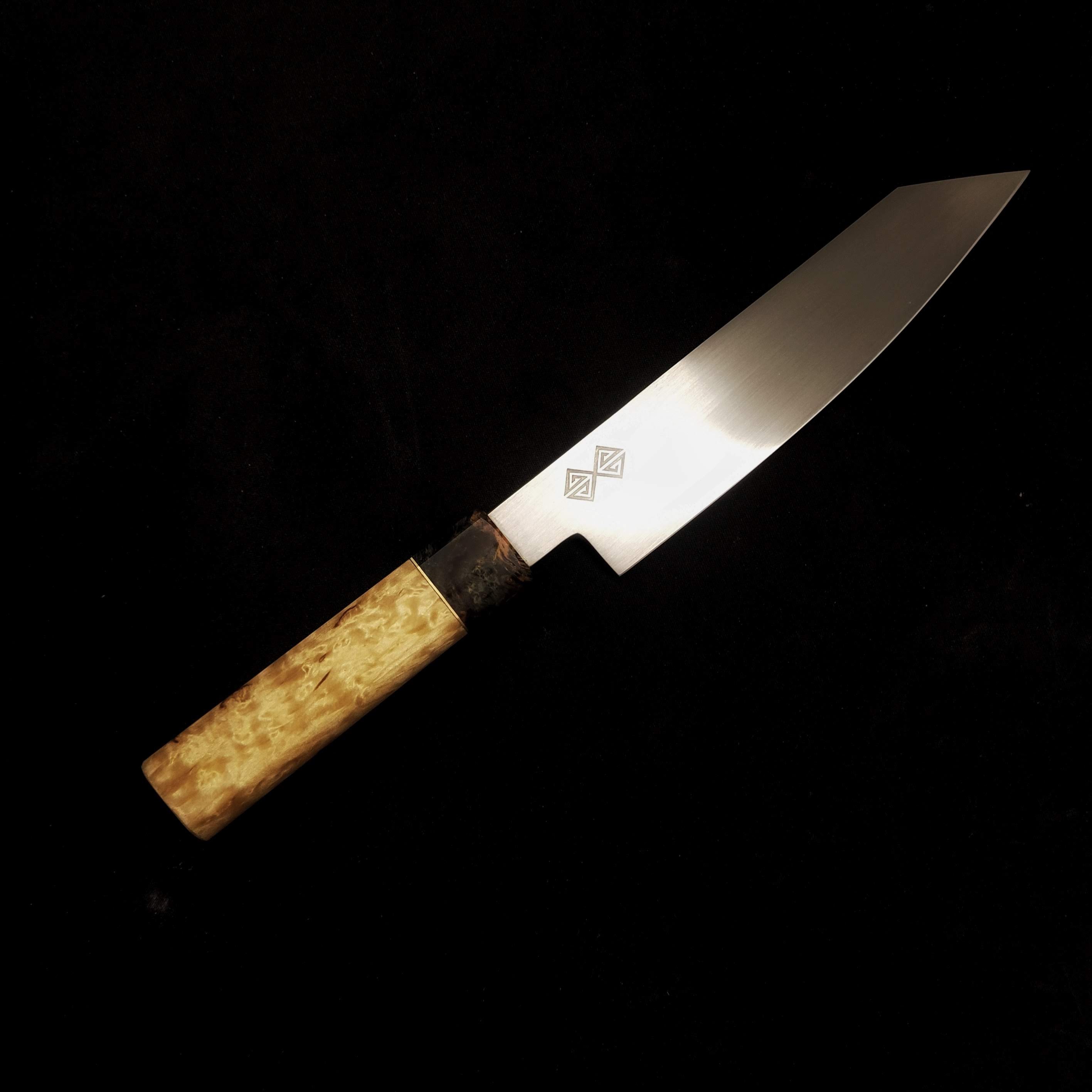

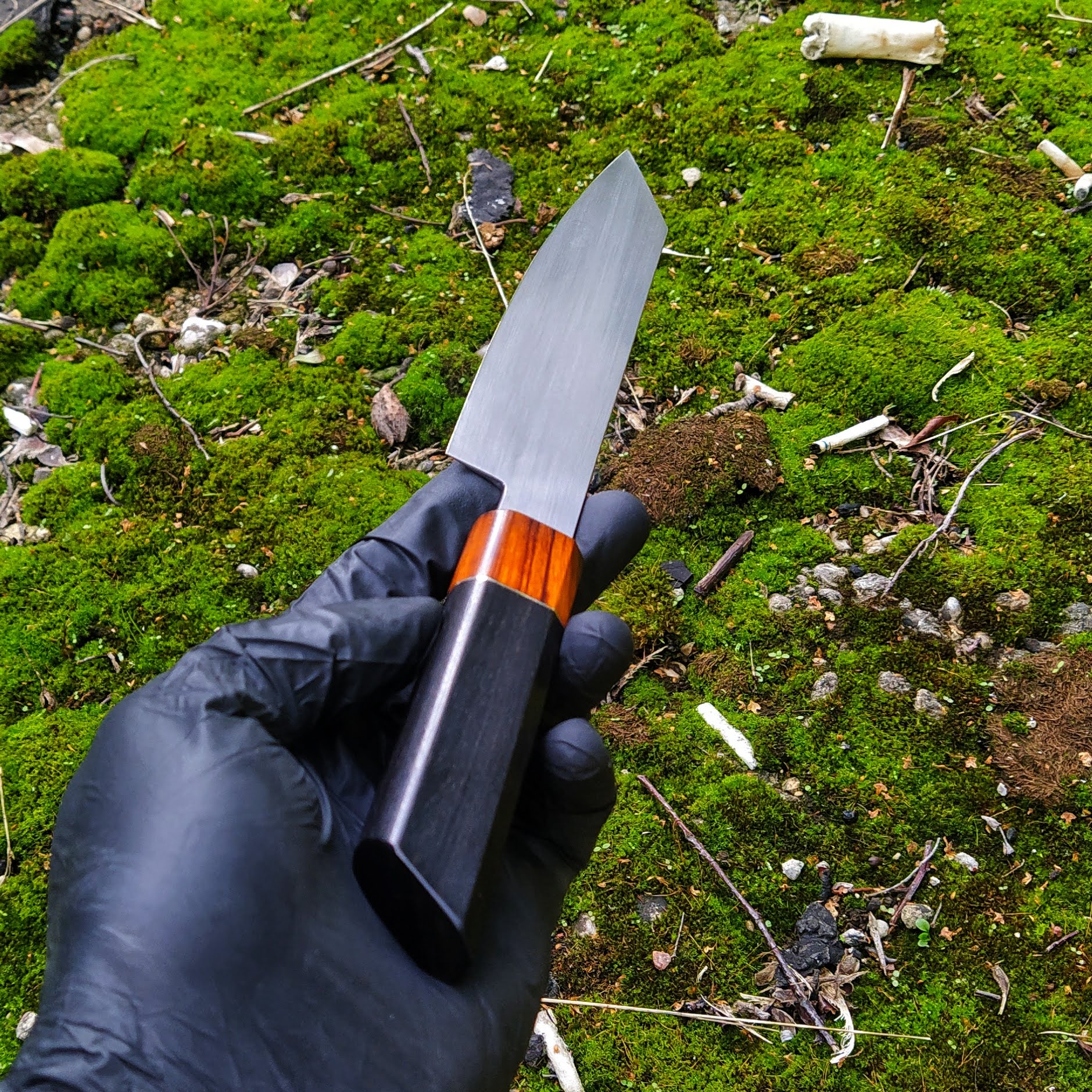

Trečias tos pačios "serijos" peiliukas:
Pagamintas: 2020-09-04
Parametrai:
Bendras Ilgis: 270mm
Plienas: 80Crv2
Rankena: tradicinė wa forma su suapvalinta apačia, palengvinti indeksavimą. Ebonis, Ironwood ir nicklesilver tarpinė.

StandartinėParašytas: 2020-09-08- 22:03
Dailus. +1
StandartinėParašytas: 2020-09-10- 7:44
Pauliau, atkreipk dėmesį į įkotes perejimą į geležtę. Ten negali būti stataus kampo, reikėtų užapvalinti bent 4mm spinduliu.
StandartinėParašytas: 2020-09-10- 9:39
Svajus rašė:
Dėkui už patarimą Svajau :liuks2:
O kodėl ten negali? Kokia to priežastis? Ergonominė? Struktūrinė? Ar tiesiog dėl to dizainas geriau atrodytų?
StandartinėParašytas: 2020-09-10- 10:07
Pranešimai: 336
Geras Svajaus pastebėjimas :liuks: Esant staigiam perėjimui susidaro įtampos taškas. Jeigu kažkoks dundukas sugalvos panaudot tavo peilį už laužtuvą, geležtė pasidalins būtent per tą vietą. Užapvalinus perėjimą, įtampos pasiskirsto didesniame plote, todėl laužtuvo funkcija pagerėja. Dar labiau pagerėtų (bendra išvaizda irgi), jeigu grūdintum tik ašmenis - įkotė, ekstremaliu atveju, tiesiog sulinktų, bet nelūžtų.
