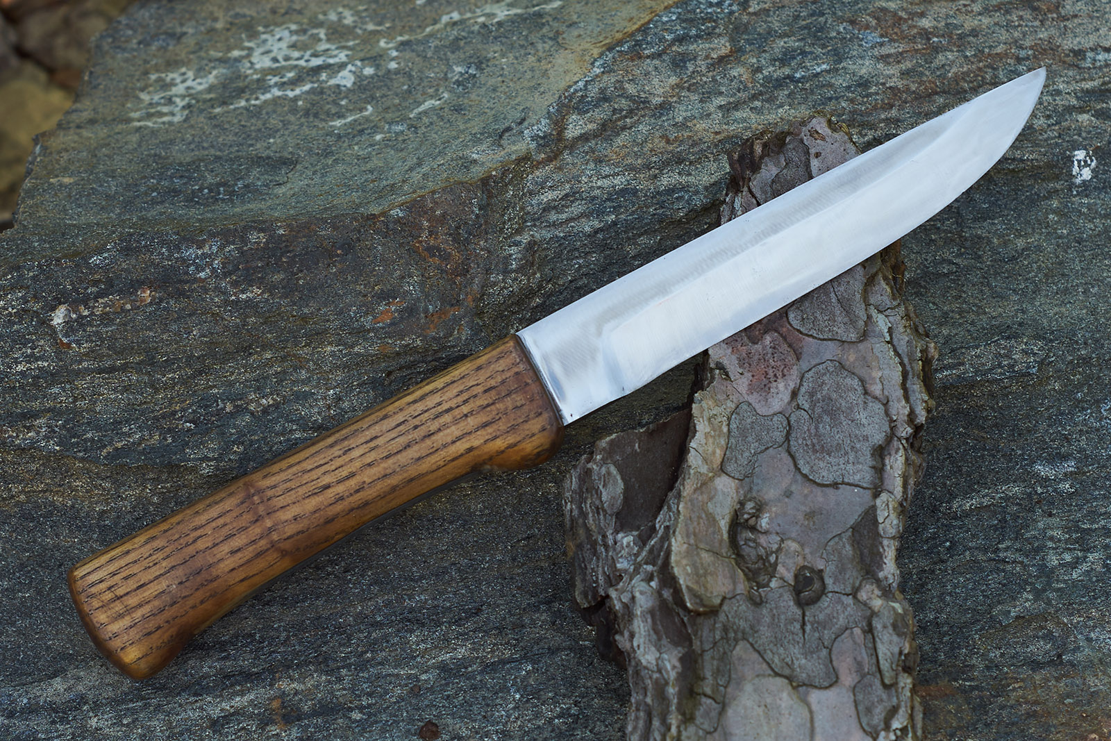

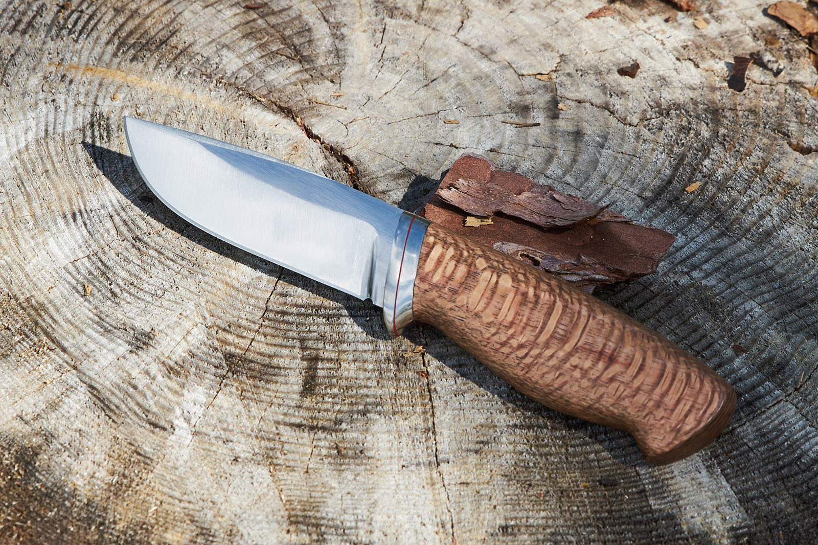

#1 Tanto iš 6 mm storio dildės. Pats-pats pirmasis, po kurio užsikabinau ir supratau, kad galiu ir aš :E
Geležtė 130x24x4,7 mm, išdrožta kampiniu šlifuokliu. Bendras ilgis 244 mm.
Rankena iš to, ką radau Senukuose įrankių rankenoms, greičiausiai ąžuolas :/ . Geležtė „full tang“, tvirtinimas epoksidine derva.

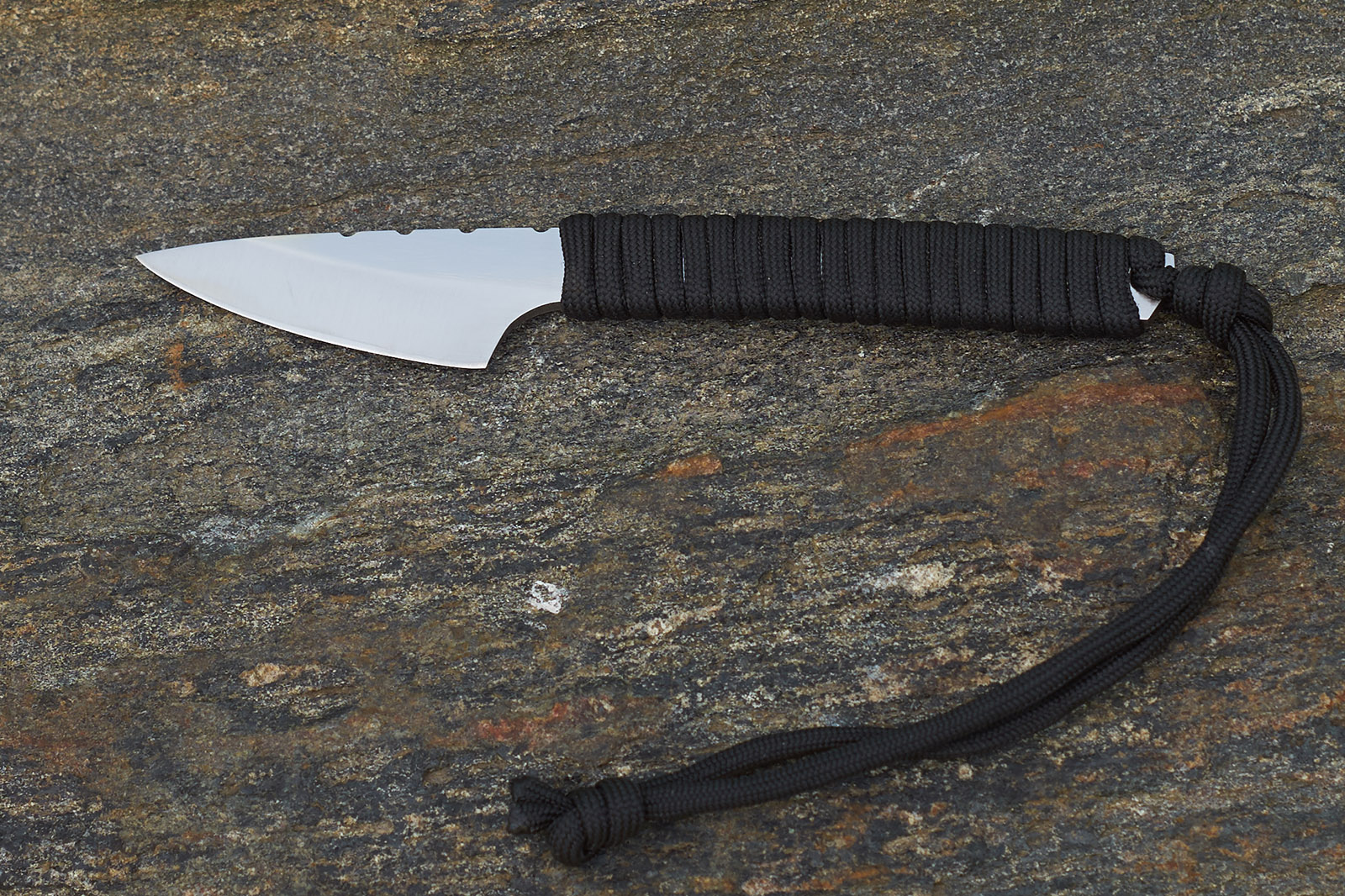

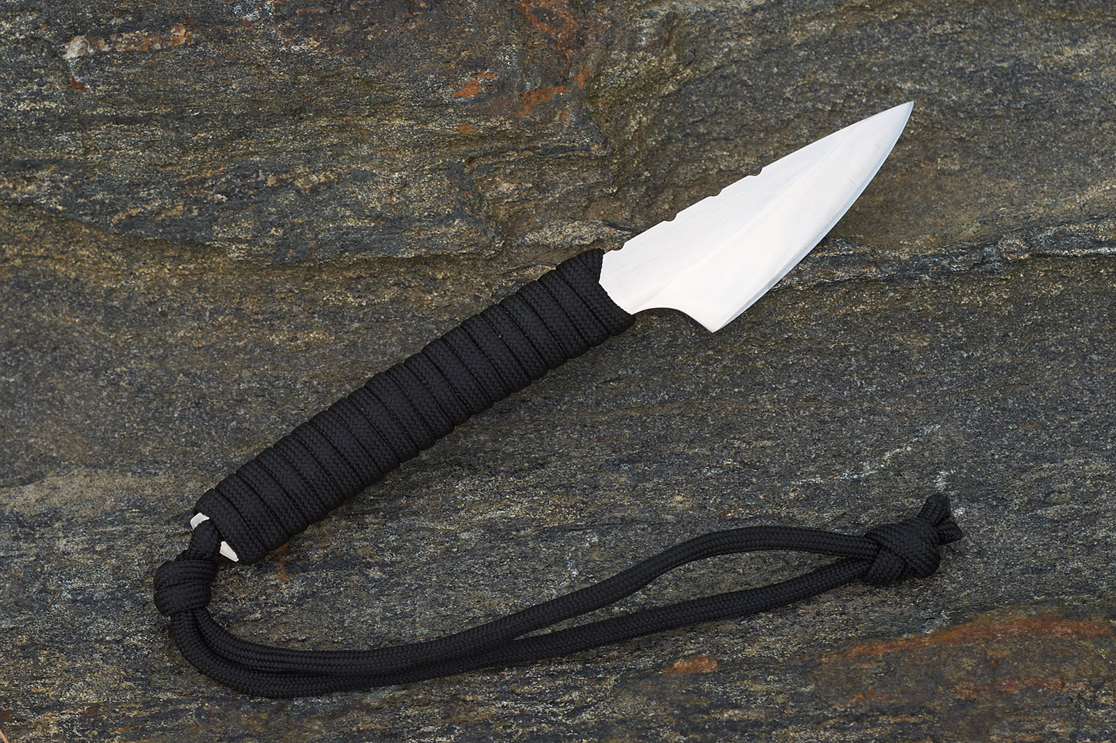

#2 Universalus „mažiukas“ iš 3,5 mm RWL-34. Ypatingai patogus smulkiems pasikrapštymams, idėją pasiskolinau iš killrathi.
Geležtė 56x22x3,2 mm, apie 60HRC, bendras ilgis 150 mm.
Rankena apvyniota parakordu.
2-1.jpg [ 683.92 KiB | Peržiūrėta 29893 kartus(ų) ]
2-2.jpg [ 694.7 KiB | Peržiūrėta 29893 kartus(ų) ]

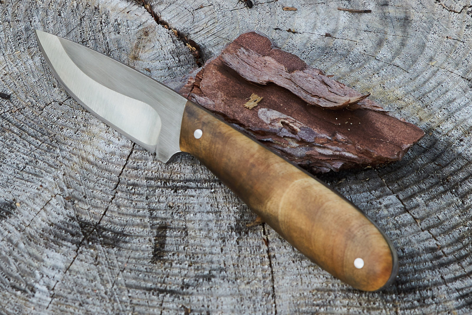

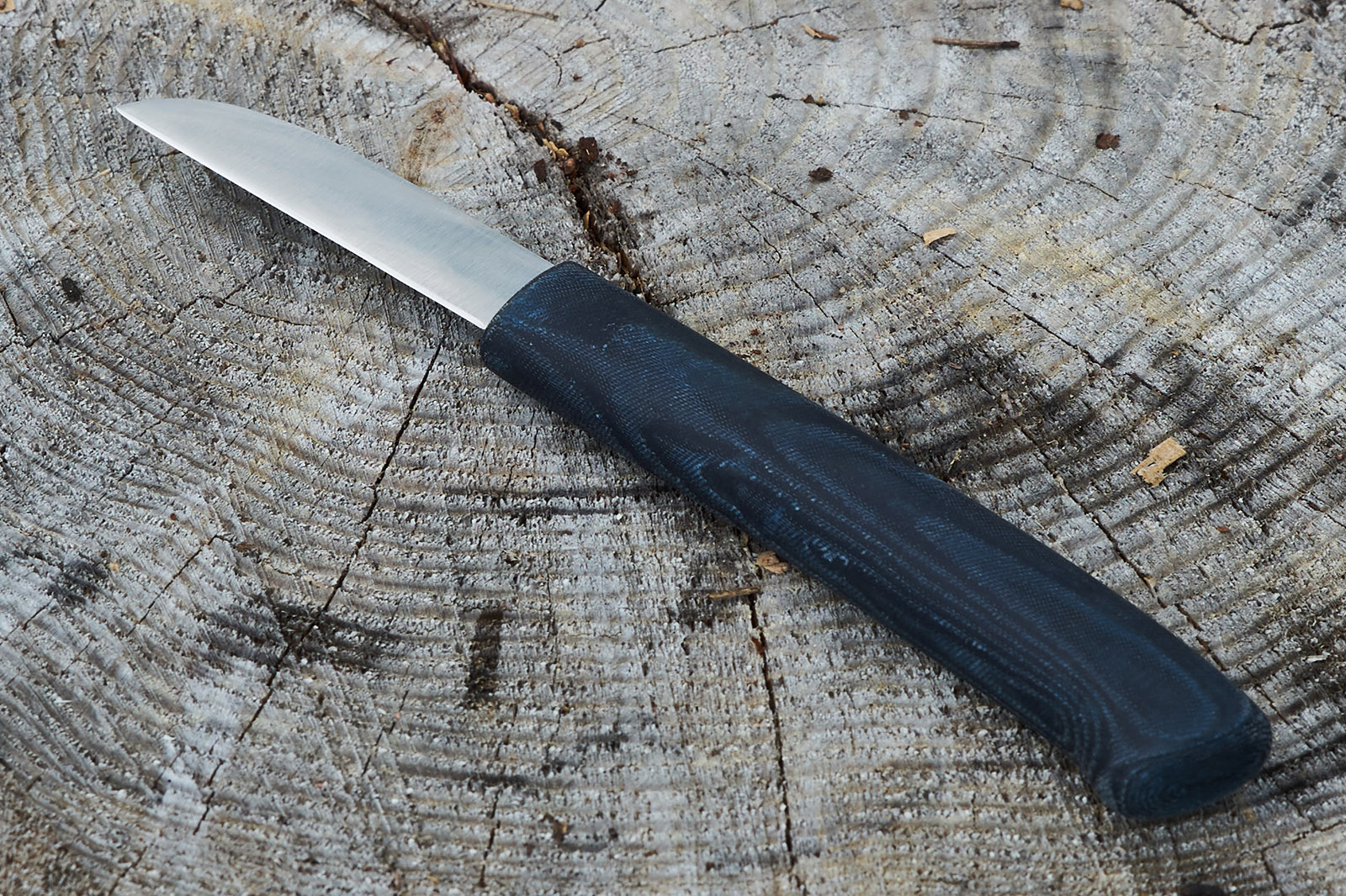

#3 Antrasis universalus „mažiukas“ iš 3,5 mm RWL-34. Planuotas, kaip „nudistas“, bet prieš grūdinimą pamiršau prigrežiot skylių, tad teko „aprengti“ XD
Geležtė 75x24x3,3 mm, apie 60HRC, „full tang“. Bendras ilgis 170 mm.
Kriaunos - beržo gumbas, tvirtinimas dviem 3 mm nerūdijančio plieno strypeliais ir epoksidine derva.
3-1.jpg [ 610.68 KiB | Peržiūrėta 29893 kartus(ų) ]
3-2.jpg [ 609.35 KiB | Peržiūrėta 29893 kartus(ų) ]

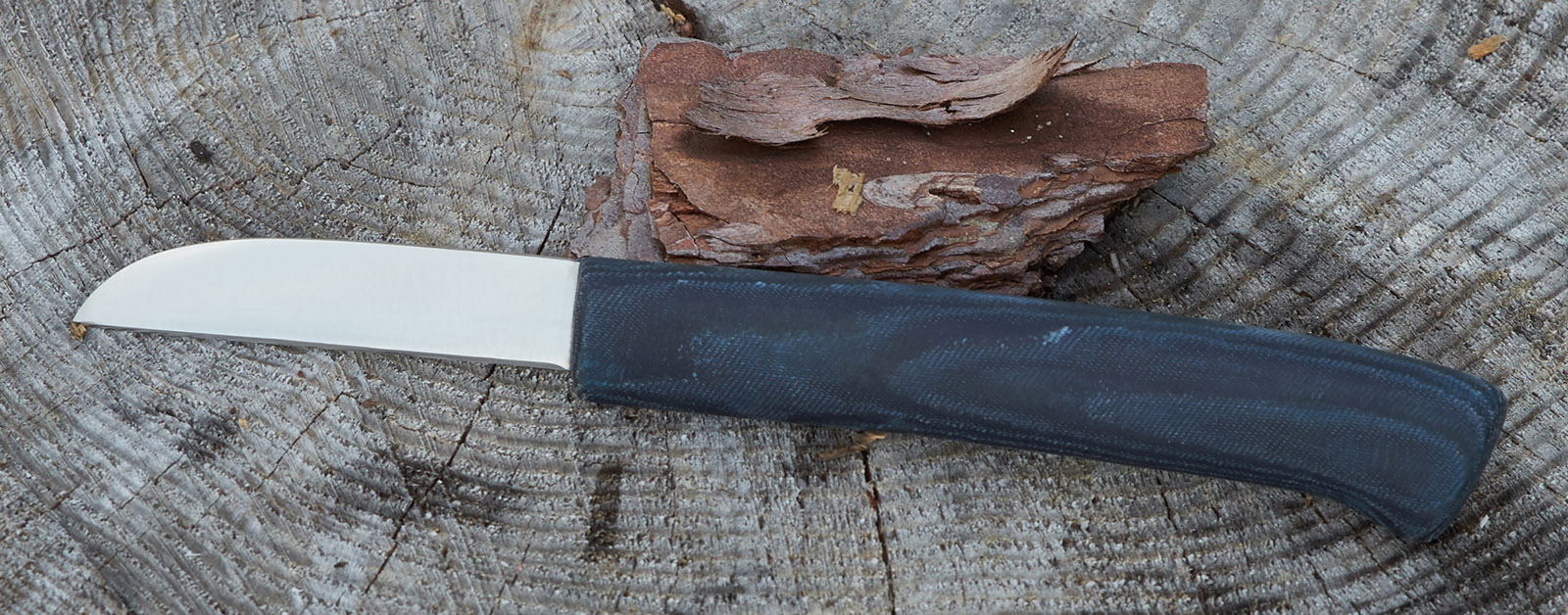

#4 Virtuvinis (bulvinis :E ) iš 3,5 mm RWL-34. Mano šeimininkei toks Marijampolės „Fasos“ kažkada gamintas yra pats patogiausias daržovių skutimui – lupimui, tad pagaminau kopiją iš geresnių medžiagų.
Geležtė 70x16x1,6 mm, apie 60HRC, bendras ilgis 195 mm.
Rankena suvyniota tiesiai ant geležtės iš senų džinsų ir epoksidinės dervos.

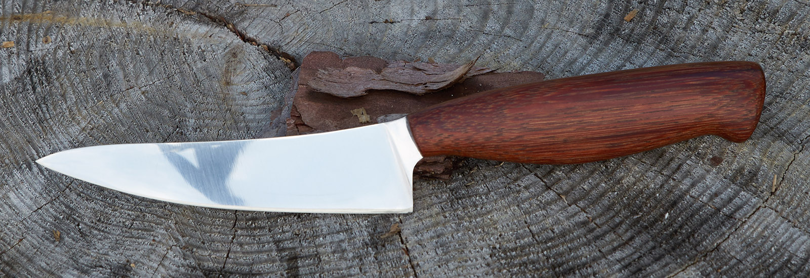

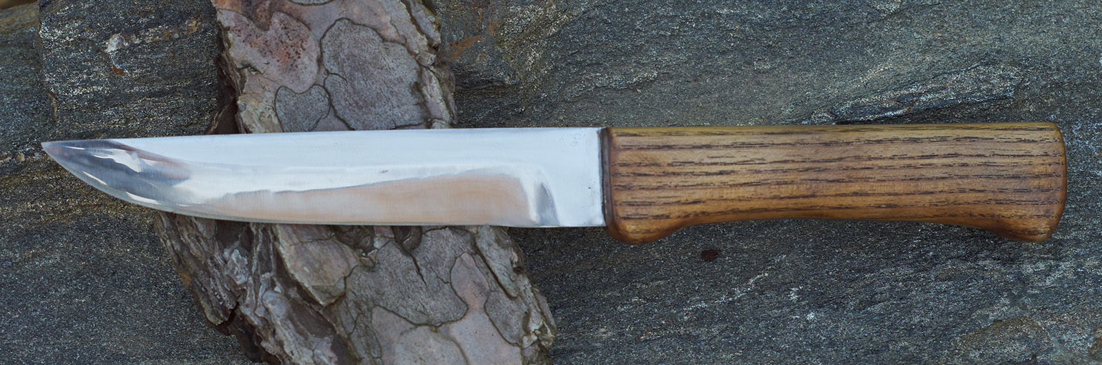

#5 Antrasis virtuvinis iš 3,5 mm RWL-34, skirtas daržovių pjaustymui.
Geležtė 117x30x2,9 mm, apie 60HRC, 4/5 įleista į rankeną, bendras ilgis 230 mm.
Rankena iš raudonmedžio, tvirtinimas epoksidine derva.
5-1.jpg [ 340.31 KiB | Peržiūrėta 29903 kartus(ų) ]
5-2.jpg [ 733.25 KiB | Peržiūrėta 29903 kartus(ų) ]

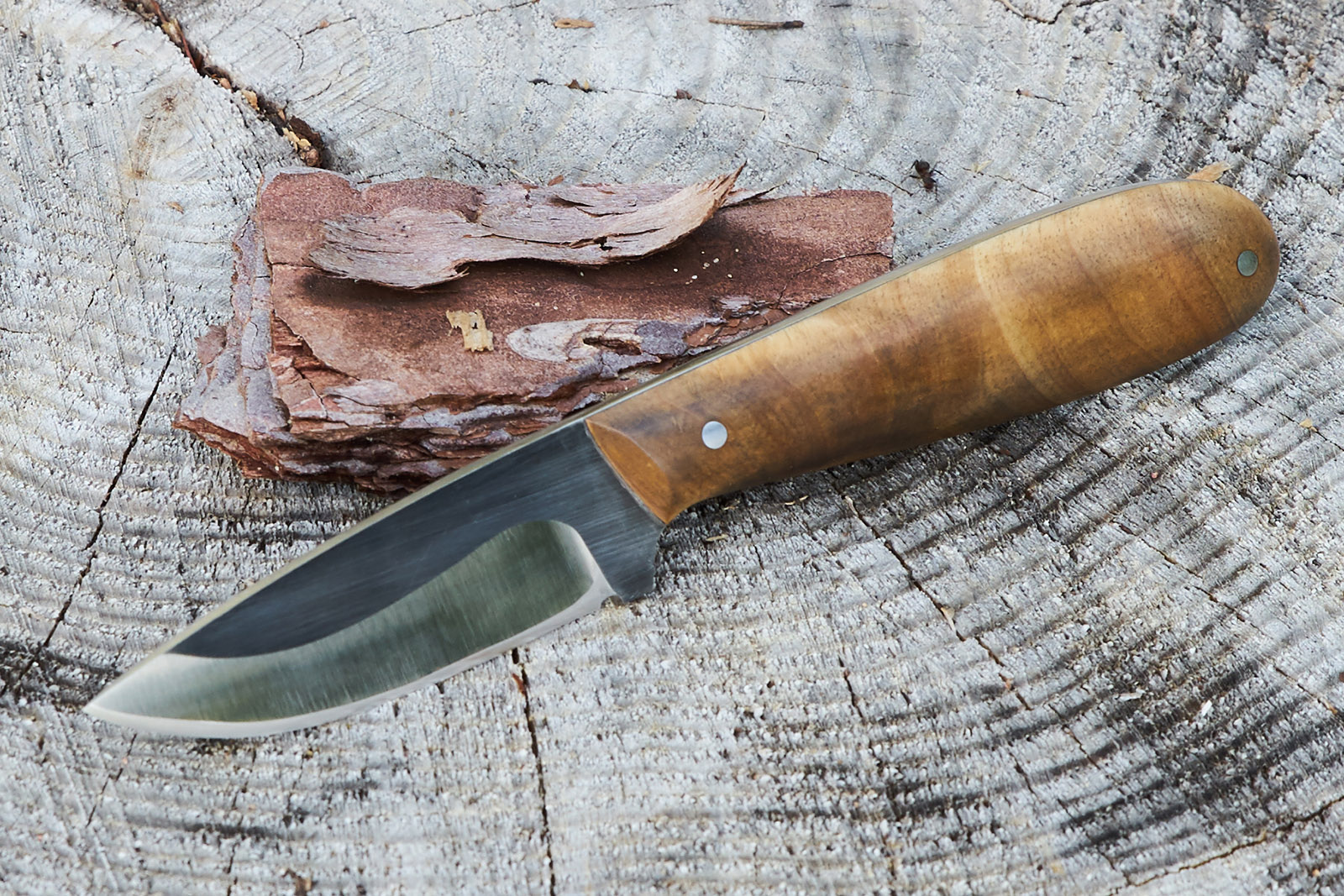

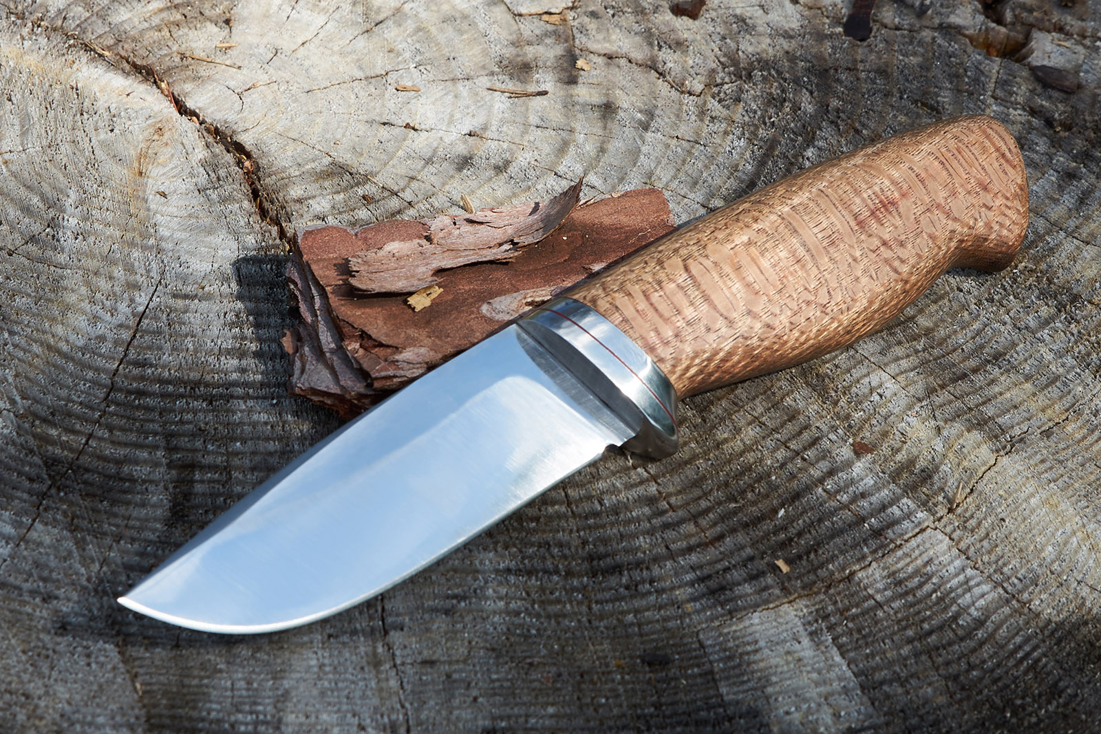

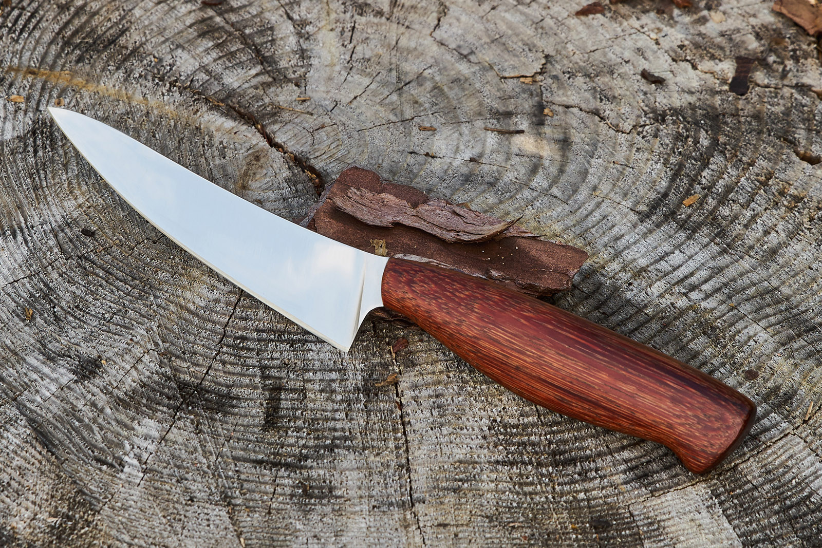

#6 Medžioklinis iš 3,5 mm RWL-34.
Geležtė 105x32x3,0 mm, apie 60HRC, 4/5 įleista į rankeną, bendras ilgis 230 mm.
Rankena - nerūdijantis plienas, raudona fibra, Rausvasis Panopsis (leopardwood), tvirtinimas epoksidine derva.
6-1.jpg [ 683.68 KiB | Peržiūrėta 29903 kartus(ų) ]
6-2.jpg [ 605.03 KiB | Peržiūrėta 29903 kartus(ų) ]

StandartinėParašytas: 2017-07-08- 12:33
Šaunūs darbai, ypač mažyliai :liuks2: , bulvinis vaikystę priminė :D . Galbūt #1 tą bumbulą kriaunų priekinėje dalyje kažkaip išlengvinčiau

StandartinėParašytas: 2017-07-09- 21:27
Pranešimai: 163
Nerukau rašė:
#4 pavadinimą papildžiau, net nežinojau, kad juos taip vadina :)
Ir dėkui už patarimą dėl #1, pabandžiau įsivaizduoti laikydamas rankoj, tai tikrai turėtų būti patogesnis, tą "gumbą" pamažinus. Reiks užsiimt, kurią dieną, kai nuotaika bus...

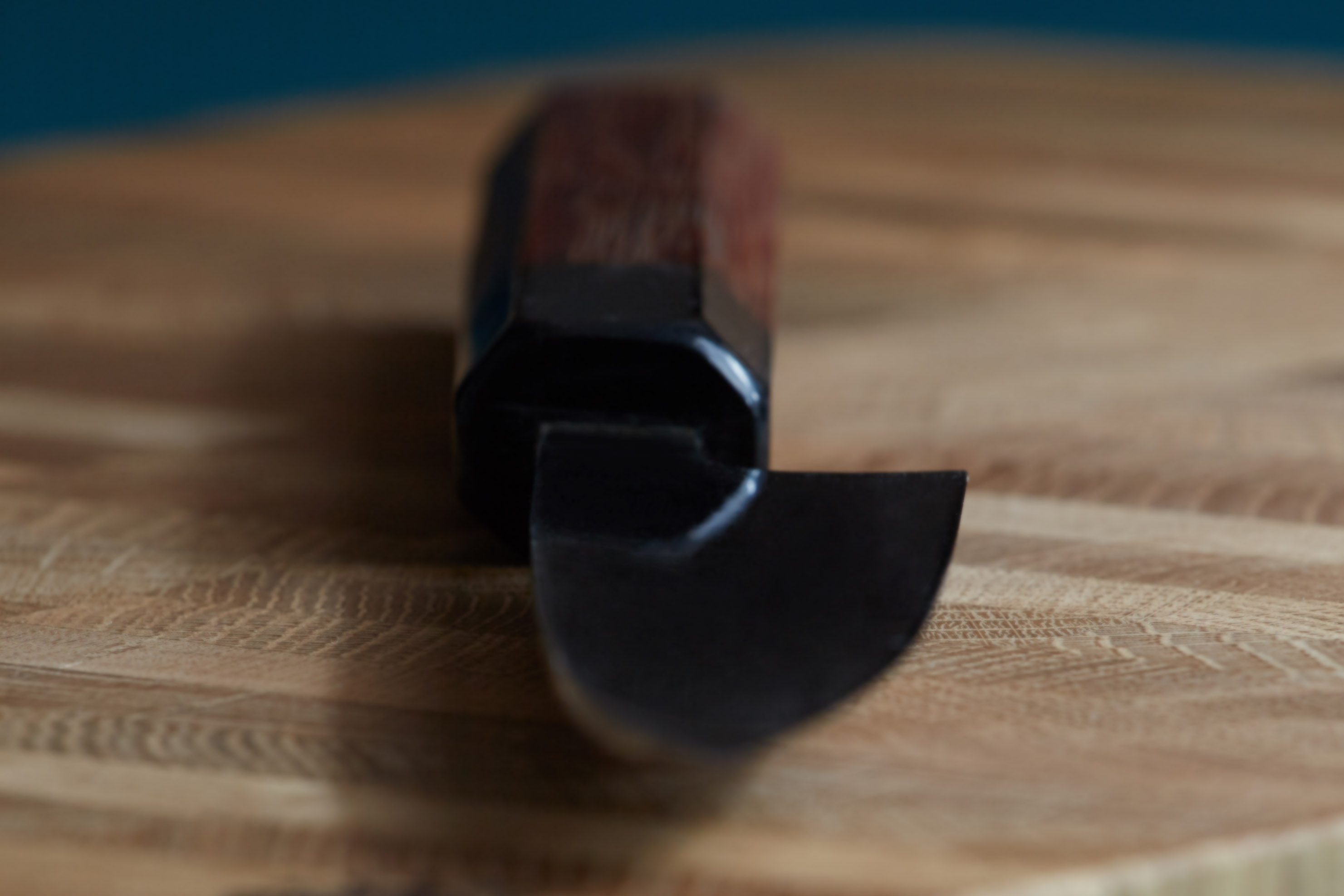

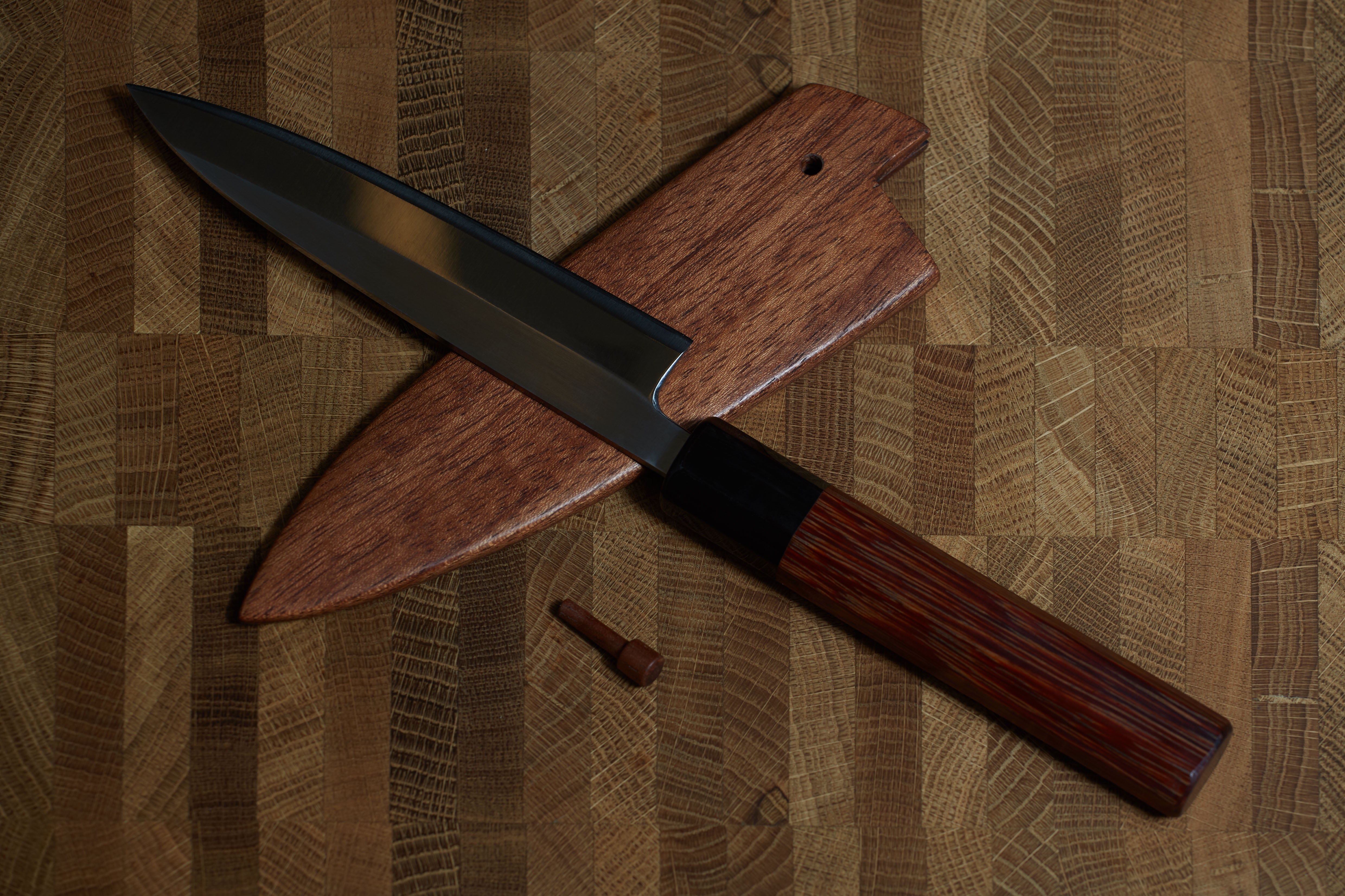

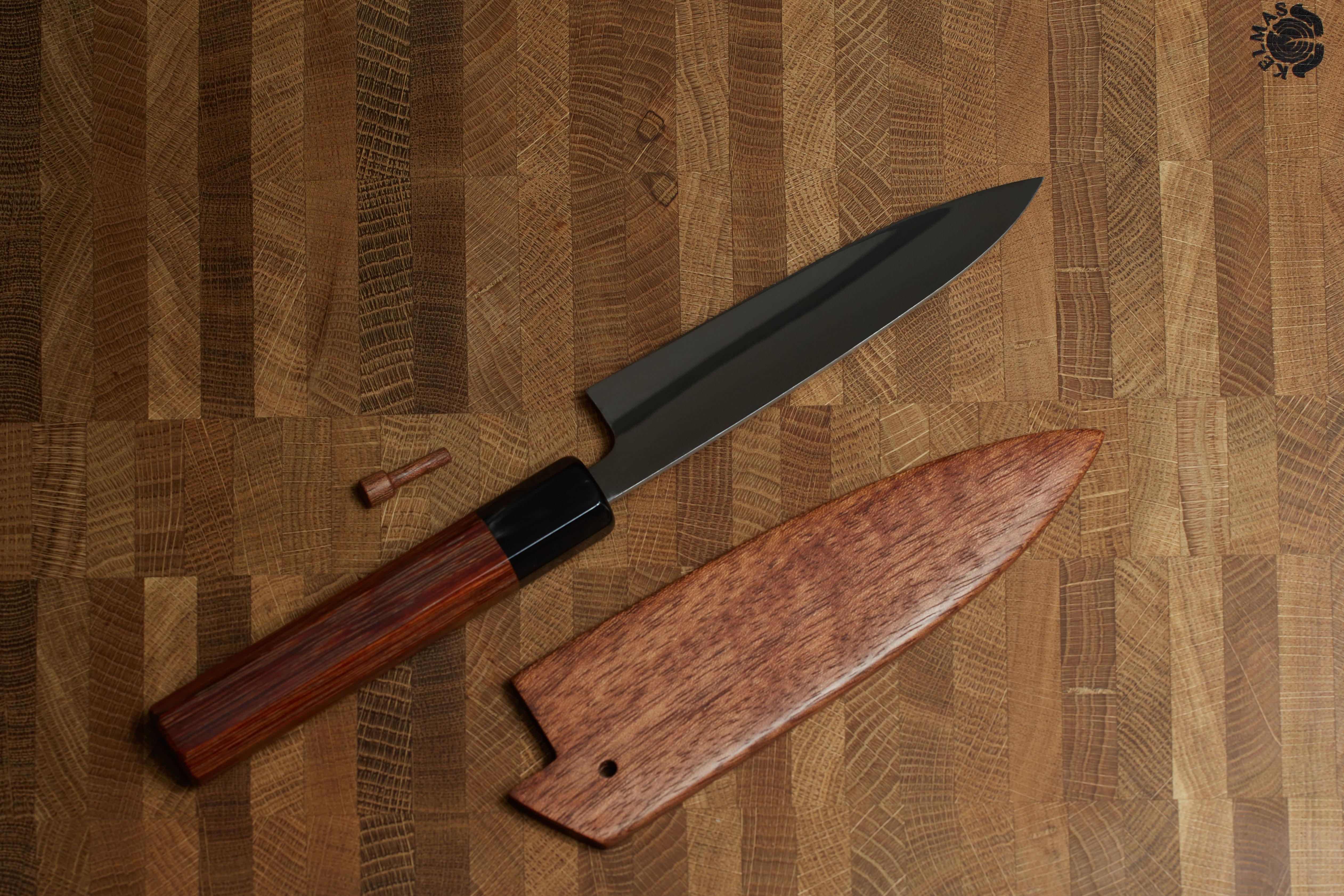

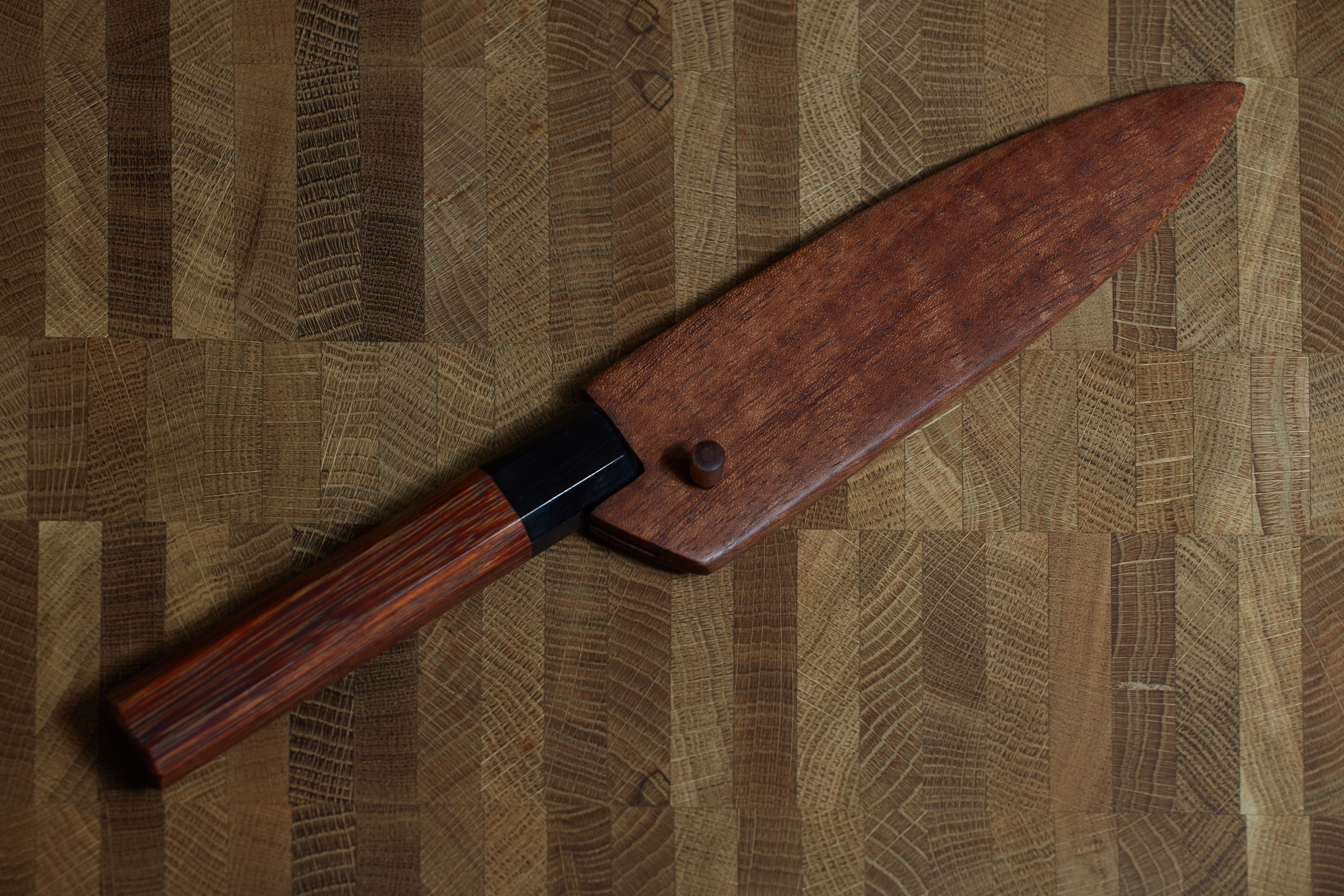

#7 Japoniškas (kaisaki) iš 3.0 mm AEB-L.
Geležtė su tradiciniu vienpusiu nuolydžiu (kita pusė įgaubta) 120x32x3.0 mm, apie 63 HRC, galandinimas - 8-10 laipsnių, įleista į rankeną. Bendras peilio ilgis apie 255 mm.
Rankena - tradicinė aštuonbriaunė: buivolo ragas ir raudonmedis, tvirtinimas epoksidine derva. Impregnuota tungų aliejum ir vaškuota karnaubos - bičių vaško mišiniu. Kas maloniai nustebino, kad forma tikrai labai patogi...
Tradicinis japoniškas dėklas (saya) su kaiščiu iš sapele medienos.
