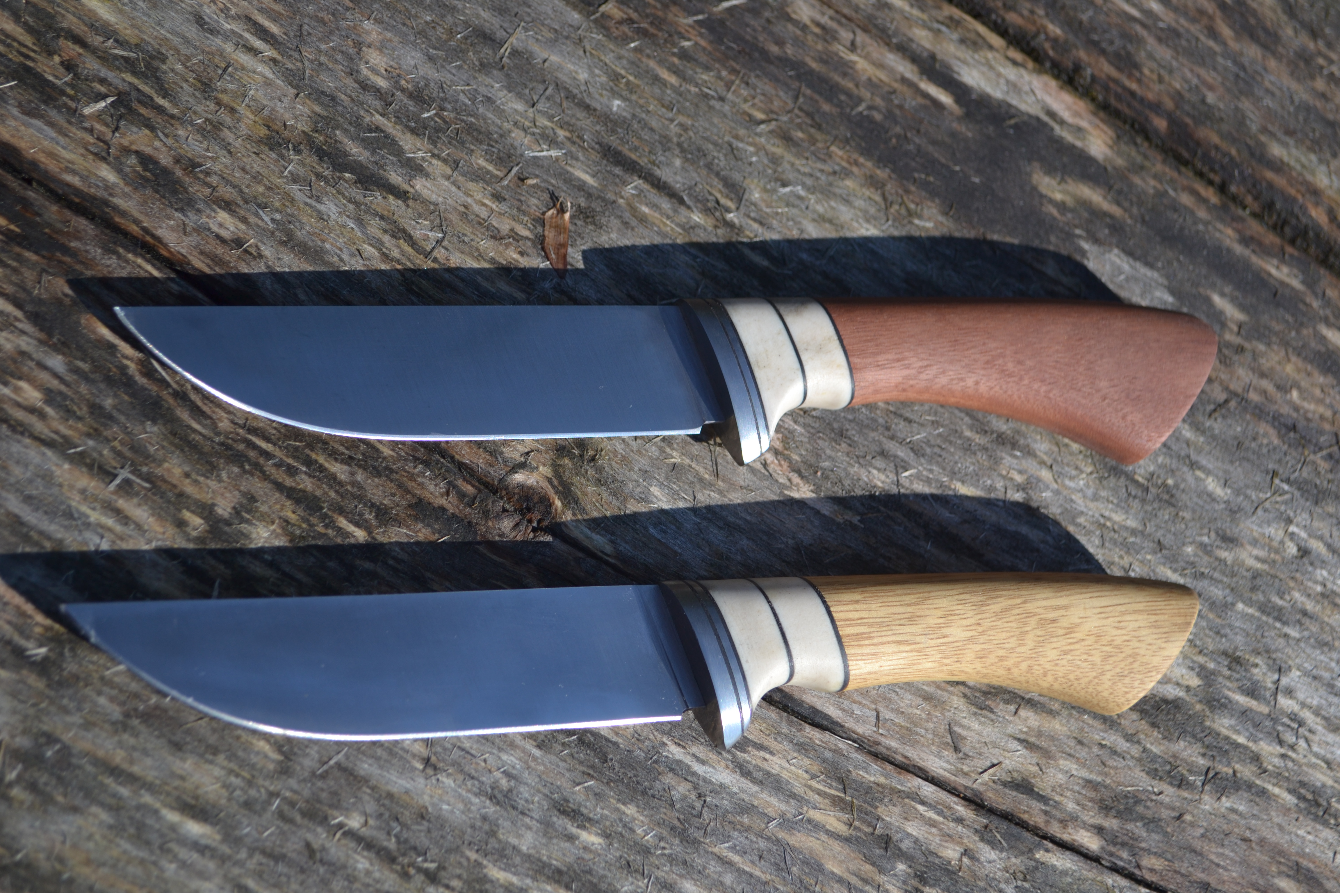

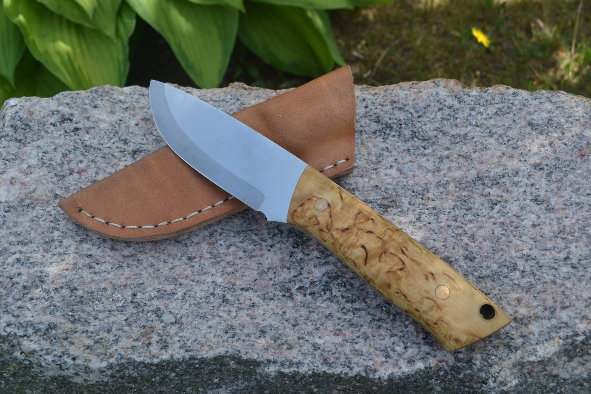

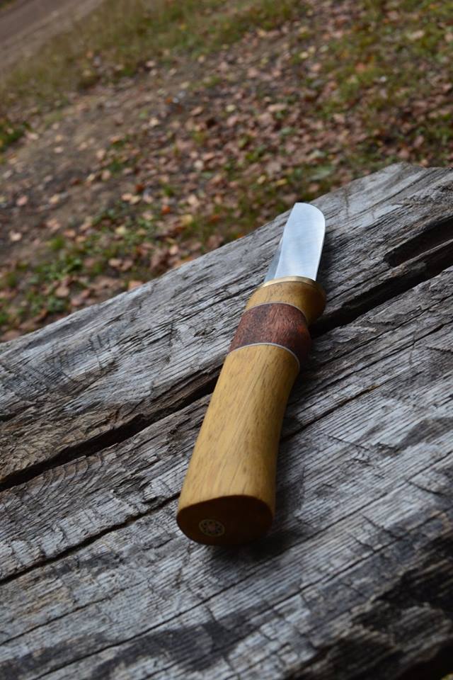

Sveiki!
Pateiksiu ir aš savo kelis darbus jūsų teismui :) Kadangi tai tik pirmieji mano rimti darbai, tai labai laukiu jūsų komentarų ir patarimų ar kritikos...
Nr.1 plienas aeb-l HRC-58-59
geležtes ilgis-100mm,bendras-220mm
rankena-žalvaris,bukas,raudonmedis
1.jpg [ 59.13 KiB | Peržiūrėta 35806 kartus(ų) ]
2.jpg [ 100.13 KiB | Peržiūrėta 35806 kartus(ų) ]

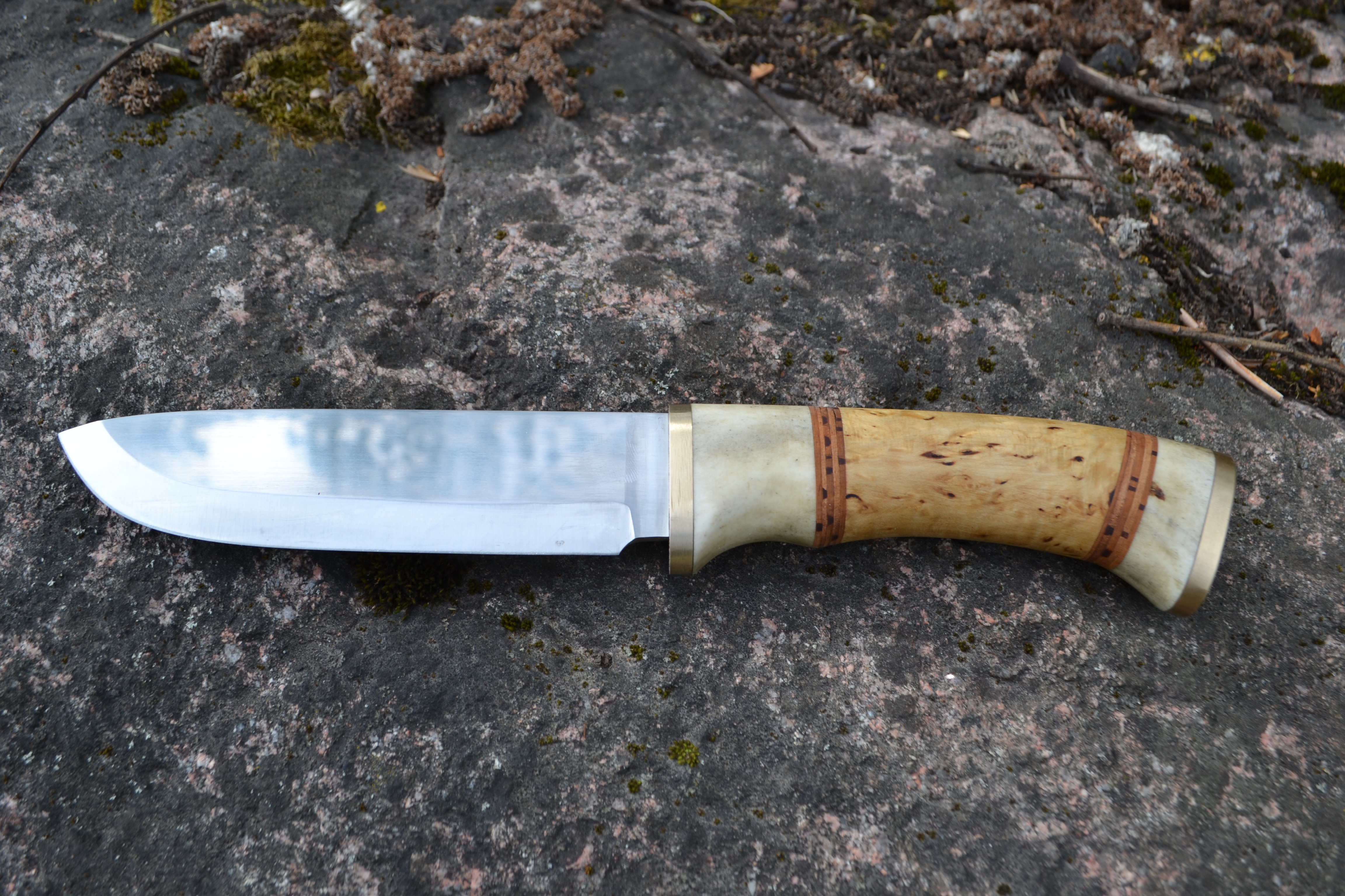

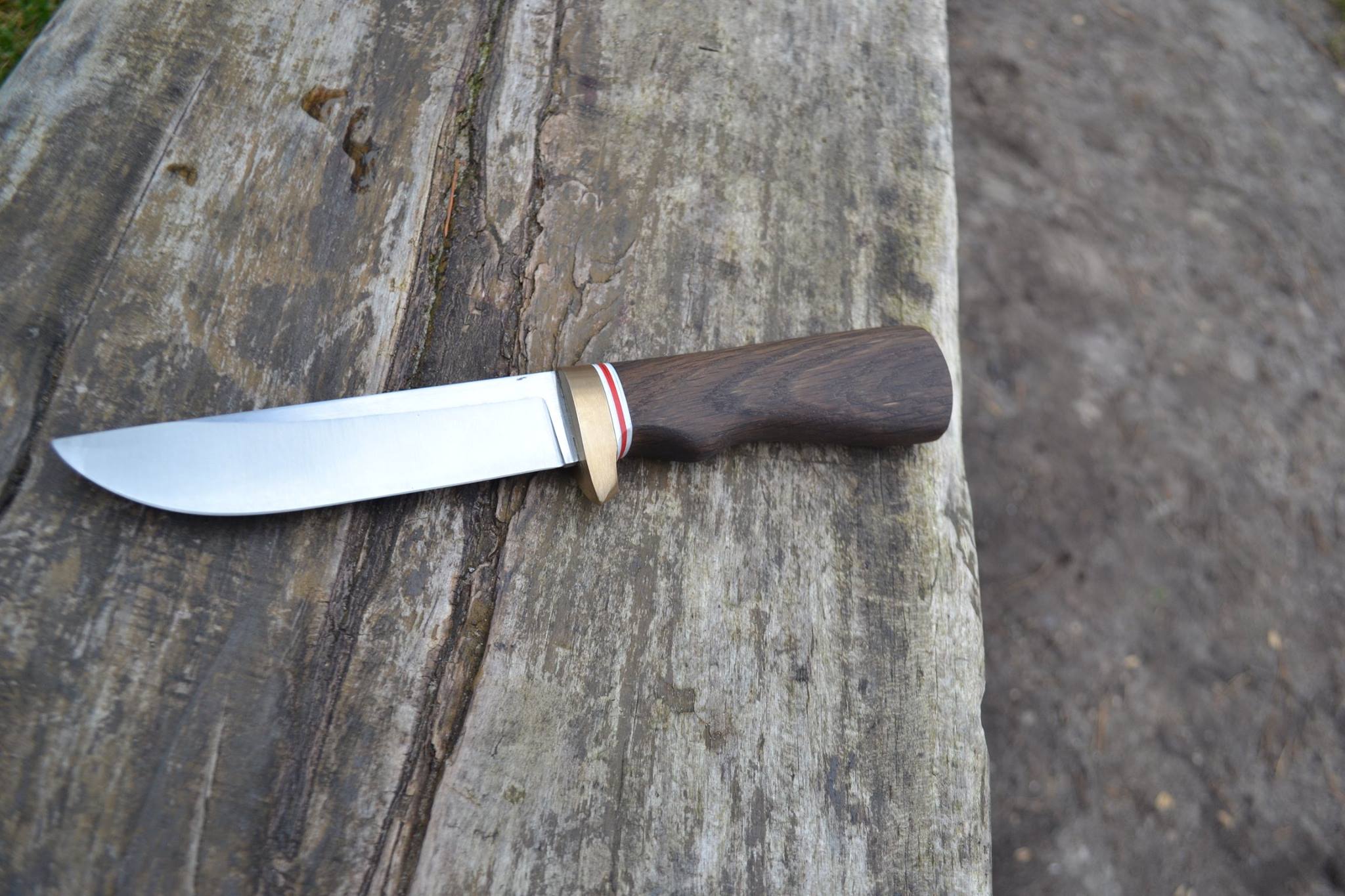

Nr.2
Plienas aeb-l,HRC-58-59
geležtės ilgis-130mm,bendras-245mm
rankena-žalvaris,tamsintas ąžuolas :)...
3.jpg [ 297.88 KiB | Peržiūrėta 35801 kartus(ų) ]

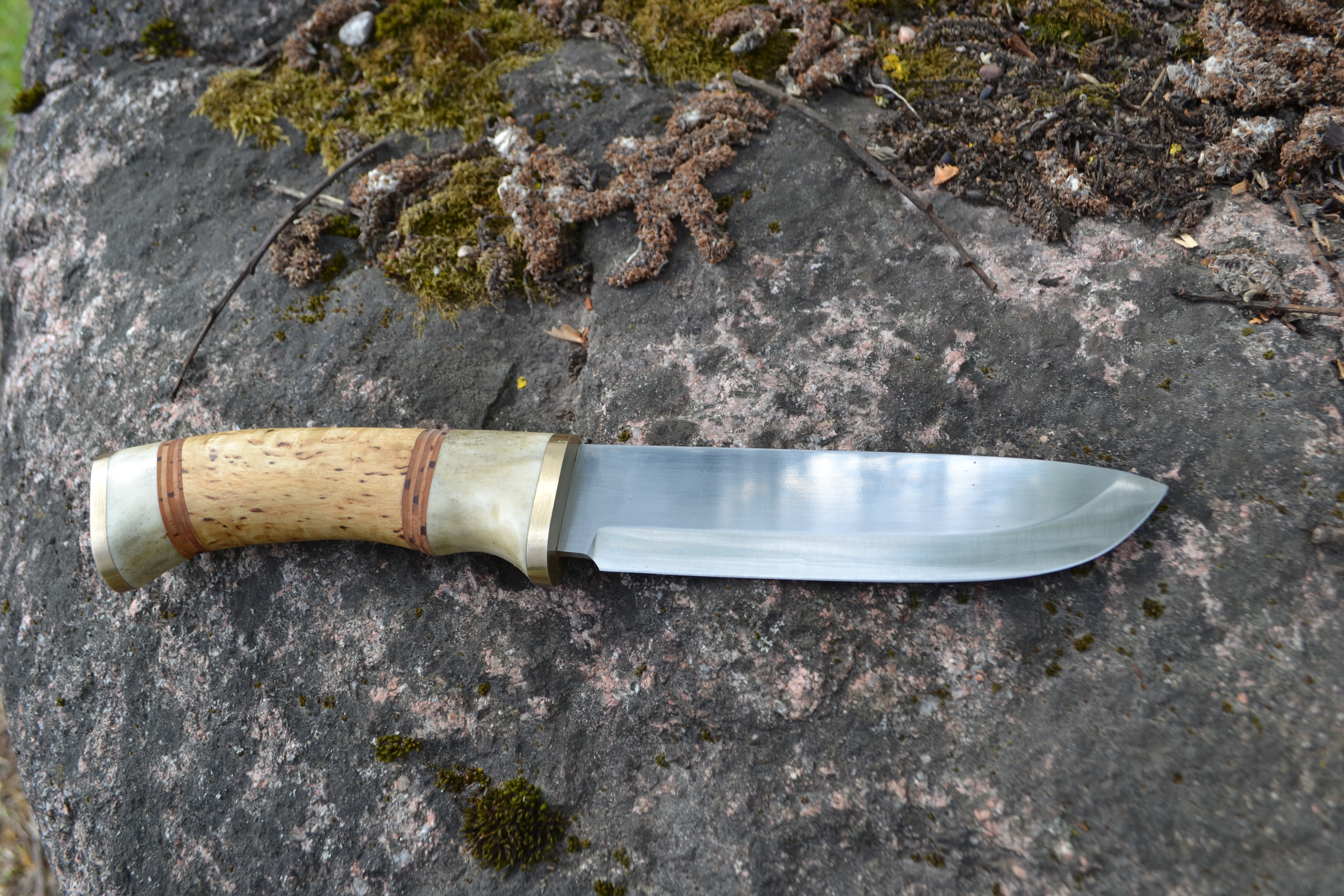

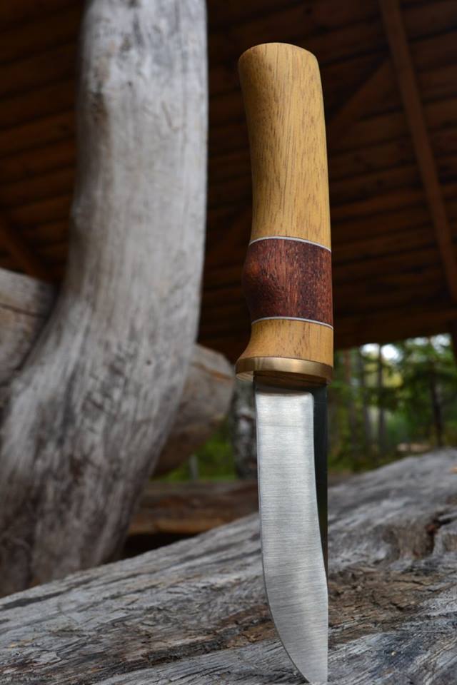

Nr.7
Plienas 40x13,HRC-54
geležtės ilgis-130mm,bendras-250mm
rankena-bronza,žalvaris,ąžuolas...
4.JPG [ 3.45 MiB | Peržiūrėta 35798 kartus(ų) ]

Andrius D. rašė:
Sveikinu! Kadangi tai pirmieji darbai kritikuoti nelabai yra dėl ko. +1
 Pranešimo tema: Re: Andrius D. peiliai
StandartinėParašytas: 2016-03-31- 22:08
Pritariu Vladui,matosi kad padaryta tvarkingai,tik vienas pastebejimas-rankenos pabaiga kaskaip nesiziuti,pabandyk koki islenkima padaryti.Kas grudina geleztes?
StandartinėParašytas: 2016-04-01- 7:34
Pranešimai: 217
Dėkui už pastebejimus,o grūdina tai bendradarbis turintis 30-ies metų patirti...

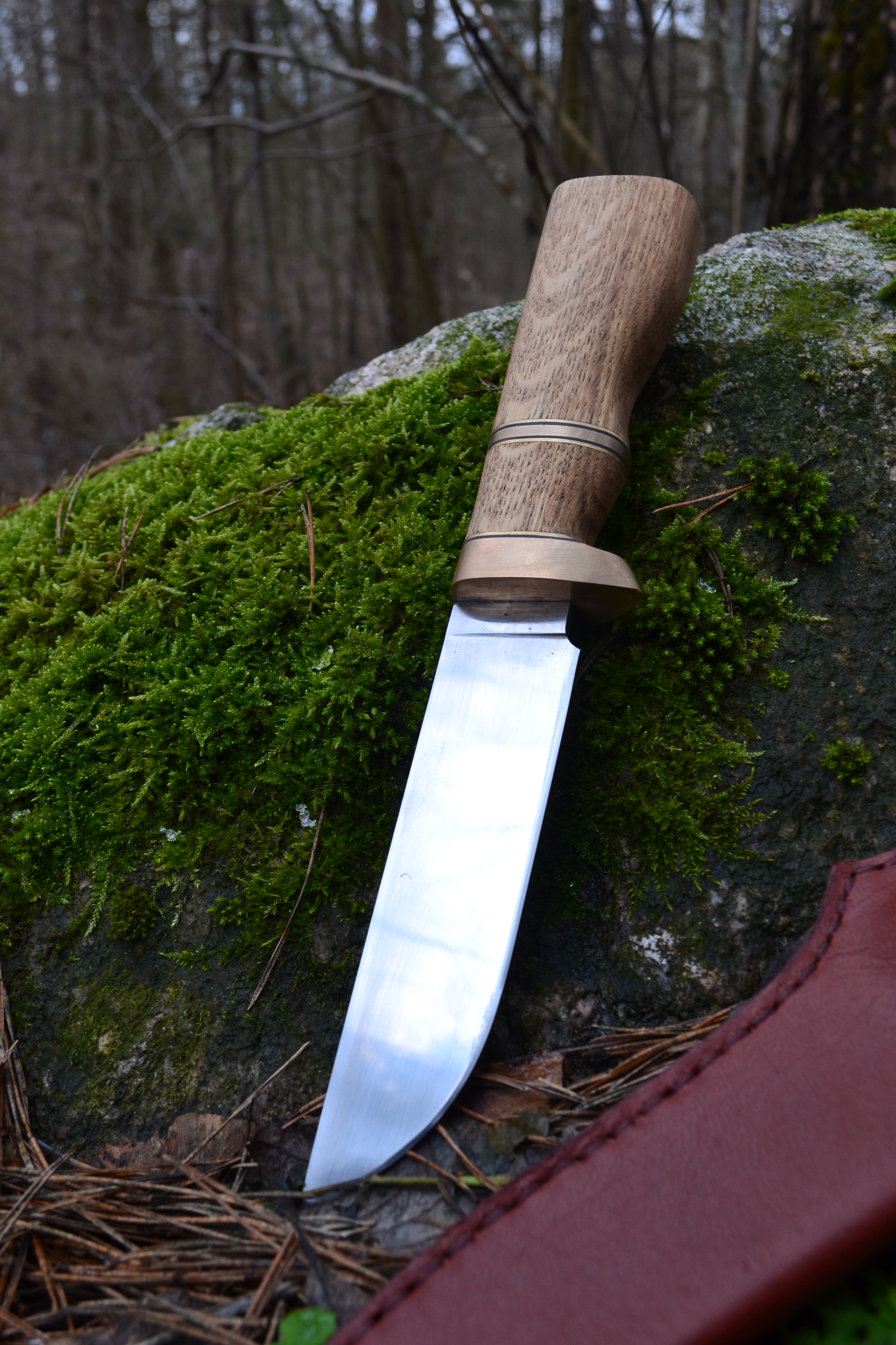

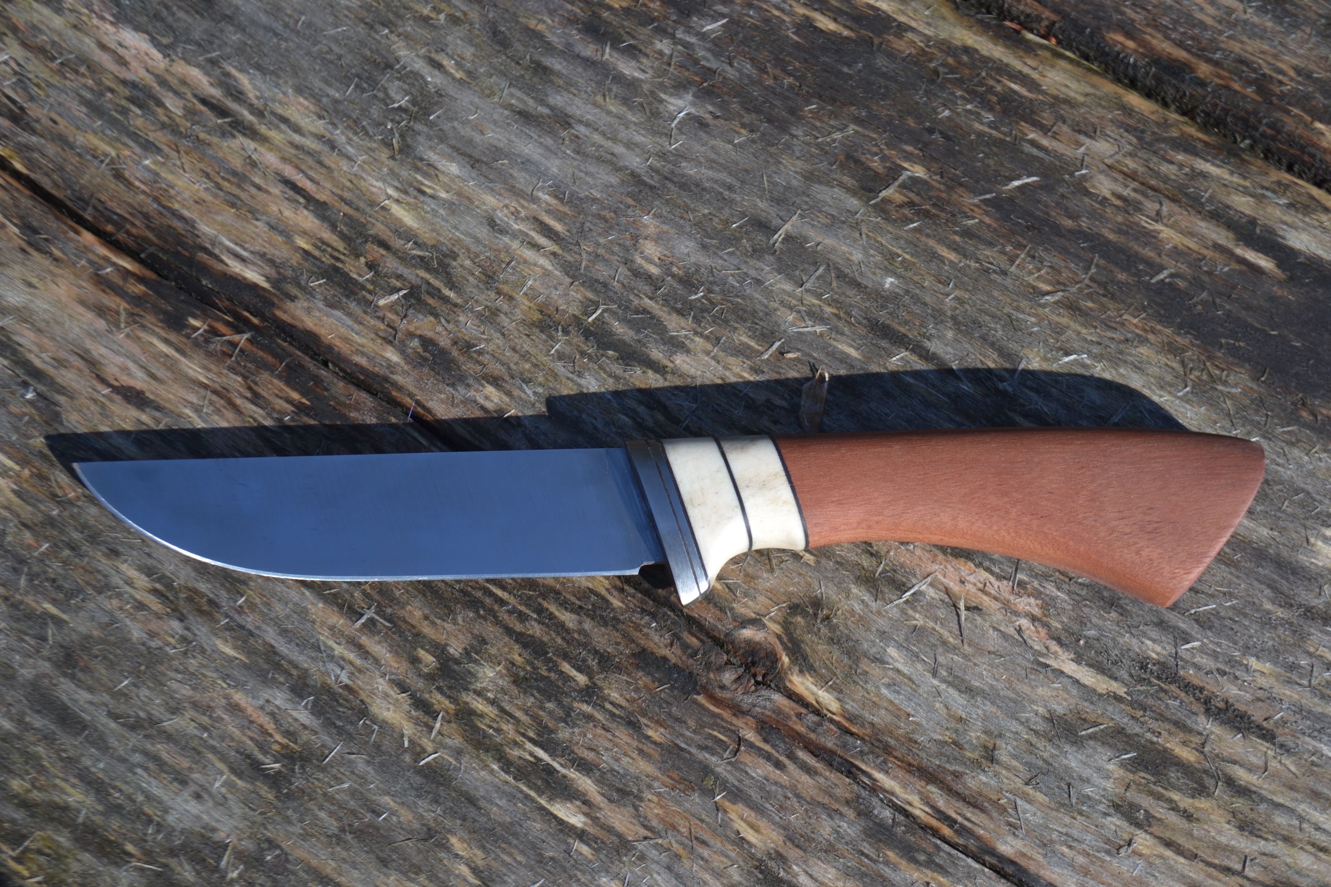

Nr.8-9
Plienas 40X13,HRC-54
geležčių ilgis 120mm,storis 2 mm,plotis28mm
rankenos-nerūdyjantis,ragas,bukas-raudonmedis,ilgis 253mm ir 258mm
7.JPG [ 3.59 MiB | Peržiūrėta 35580 kartus(ų) ]
8.JPG [ 3.63 MiB | Peržiūrėta 35580 kartus(ų) ]
9.JPG [ 3.61 MiB | Peržiūrėta 35580 kartus(ų) ]
StandartinėParašytas: 2016-04-30- 0:01
Dizaino prasme rankenos ties viduriu neproporcingai plonos. Kitais atžvilgiais - neblogai. +1

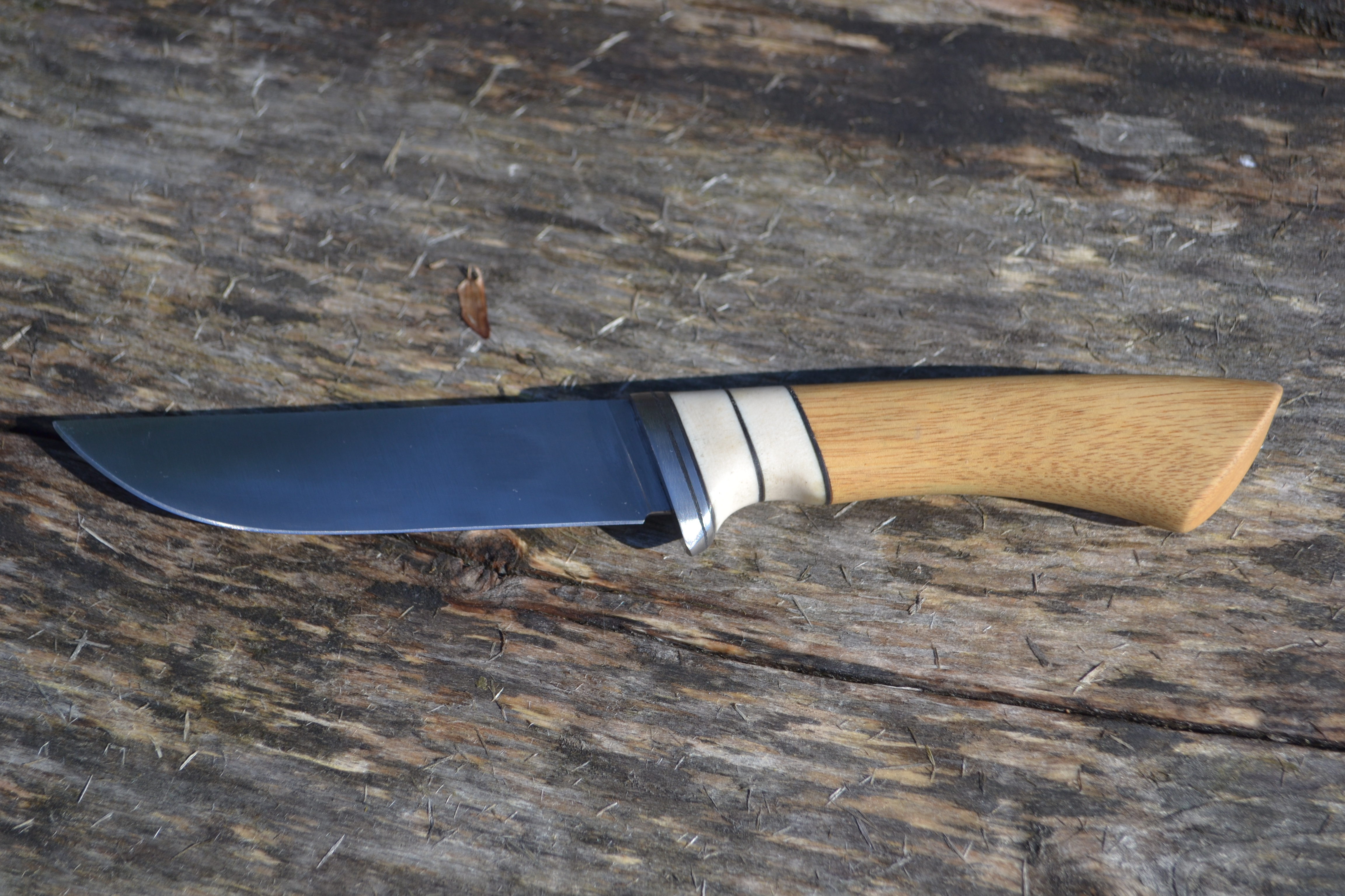

Nr.11
plienas aeb-l .HRc 59-60
geležtės ilgis-143,plotis-35,storis-3mm,
rankena-žalvaris,ragas,beržo tošis,karelijos beržas.
10.JPG [ 3.6 MiB | Peržiūrėta 35022 kartus(ų) ]
11.JPG [ 3.55 MiB | Peržiūrėta 35022 kartus(ų) ]
StandartinėParašytas: 2016-07-07- 16:13
Simpatiškas ir pagamintas tvarkingai +1

Man gal tik norėtųsi priekinį bolsterį irgi kampu paleisti kaip gale, kad bendras dizainas buoželių susišauktų.

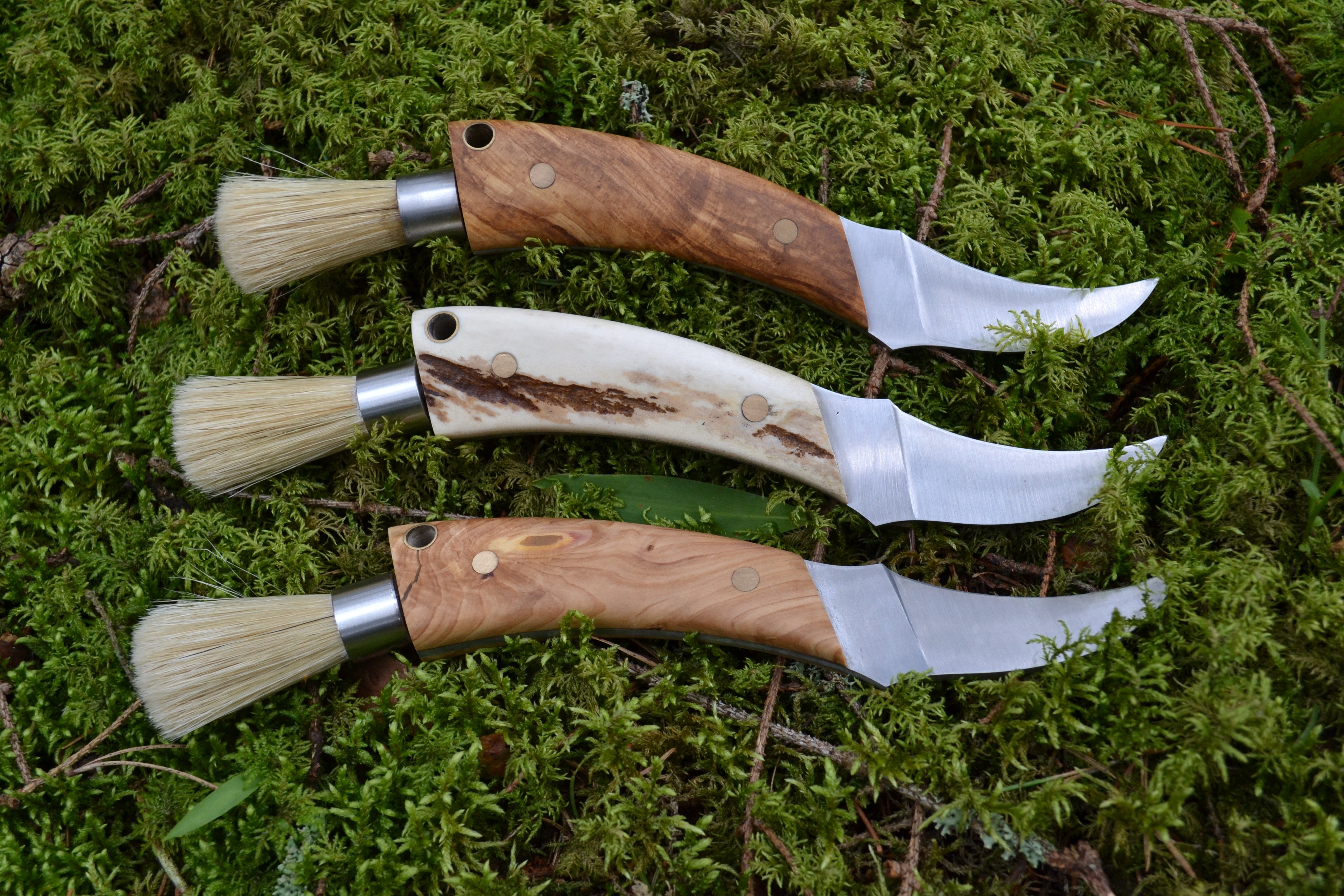

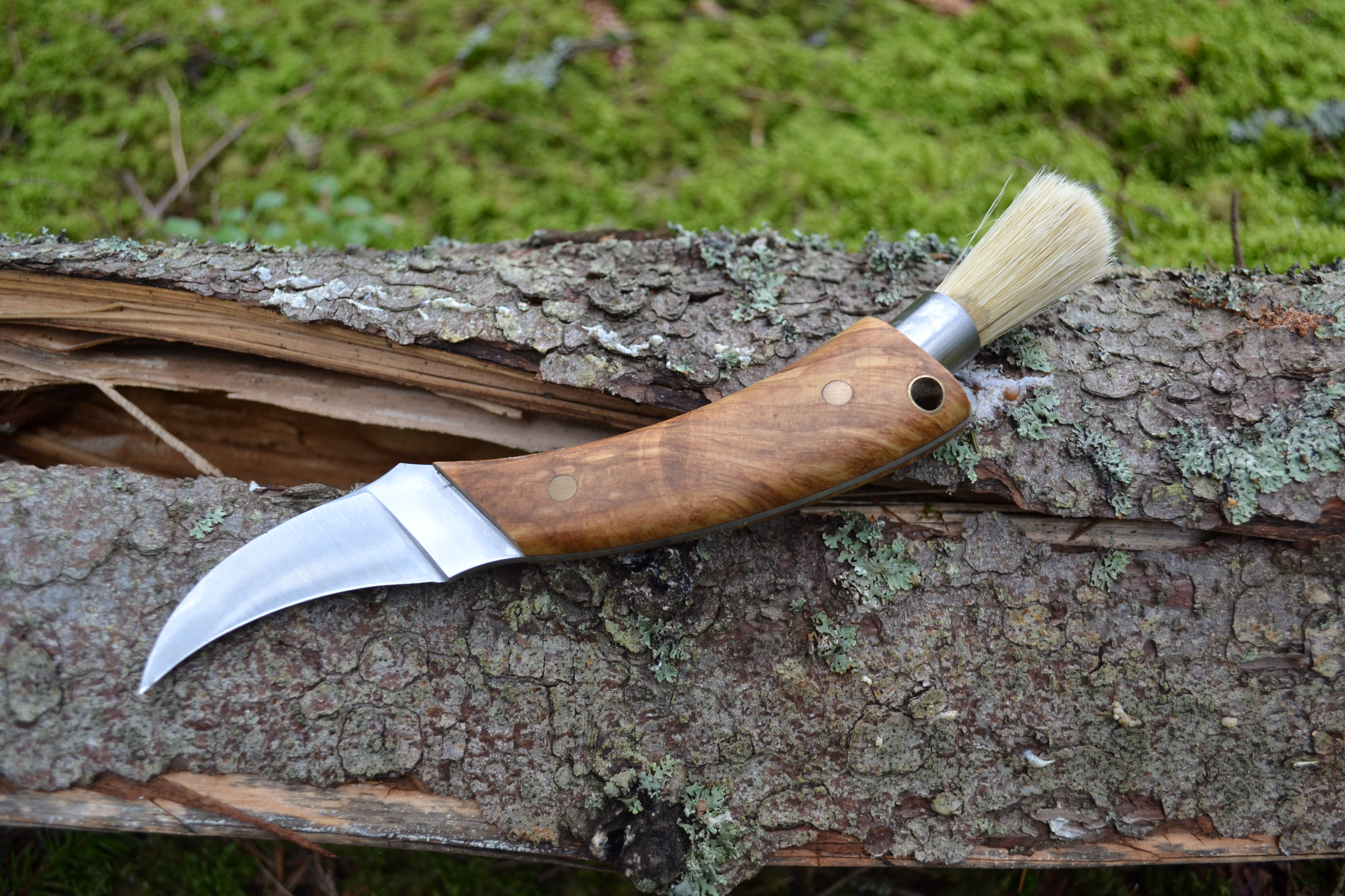

StandartinėParašytas: 2016-08-22- 10:42
Pranešimai: 217
Nr...Trys Grybautojai :)
Plienas aeb-l,HRC -57-58.
bendras ilgis 180mm(be šepetėlio),ašmenų-62mm,
kriaunos (iš viršaus į apačia)- alksnio gumbas,briedžio ragas ir alyva.
12.JPG [ 3.54 MiB | Peržiūrėta 34759 kartus(ų) ]
13.JPG [ 3.53 MiB | Peržiūrėta 34759 kartus(ų) ]
14.JPG [ 3.61 MiB | Peržiūrėta 34759 kartus(ų) ]
