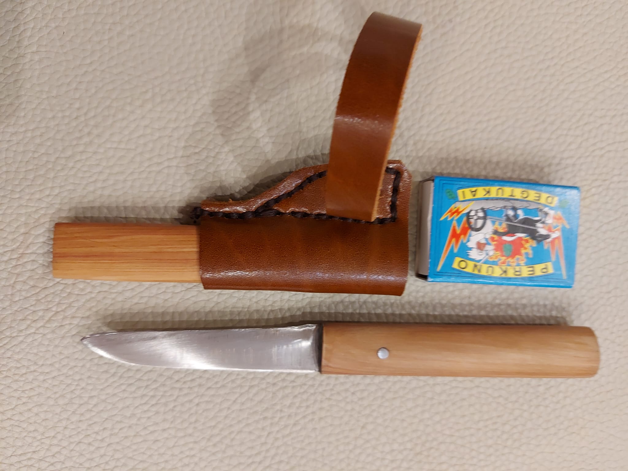

Mano pirmasis peilis, tik nesijuokite. Bandymas ruosiantis rimtesnio peilio rankenos gamybai. Gelezte is tarybinio nerudyjancio peilio rankena ir makštis iš stabilizuotos alyvos.
Mažiukas grybavimui.
IMG-20221001-WA0001.jpg [ 232.21 KiB | Peržiūrėta 22749 kartus(ų) ]
IMG-20221001-WA0000.jpg [ 268.01 KiB | Peržiūrėta 22747 kartus(ų) ]

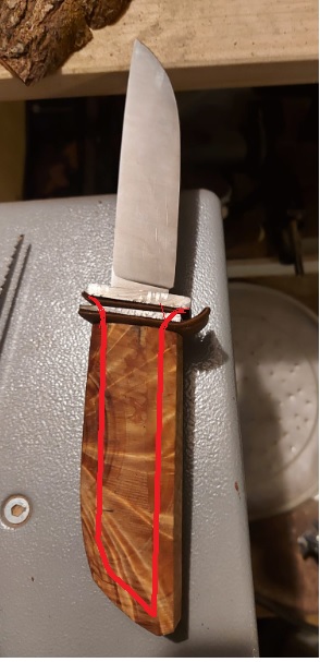

Noriu paprašyti patarimo kokią funkcionalią ir estetišką formą galima būtų išgauti iš šio rankenos ruošinio. Nedrąsu sugadinti.

Pabandykite pakartoti geleztes forma ant rankenos tik apversta - turetu gautis stilingai ;)
Untitled.jpg [ 57.99 KiB | Peržiūrėta 22660 kartus(ų) ]

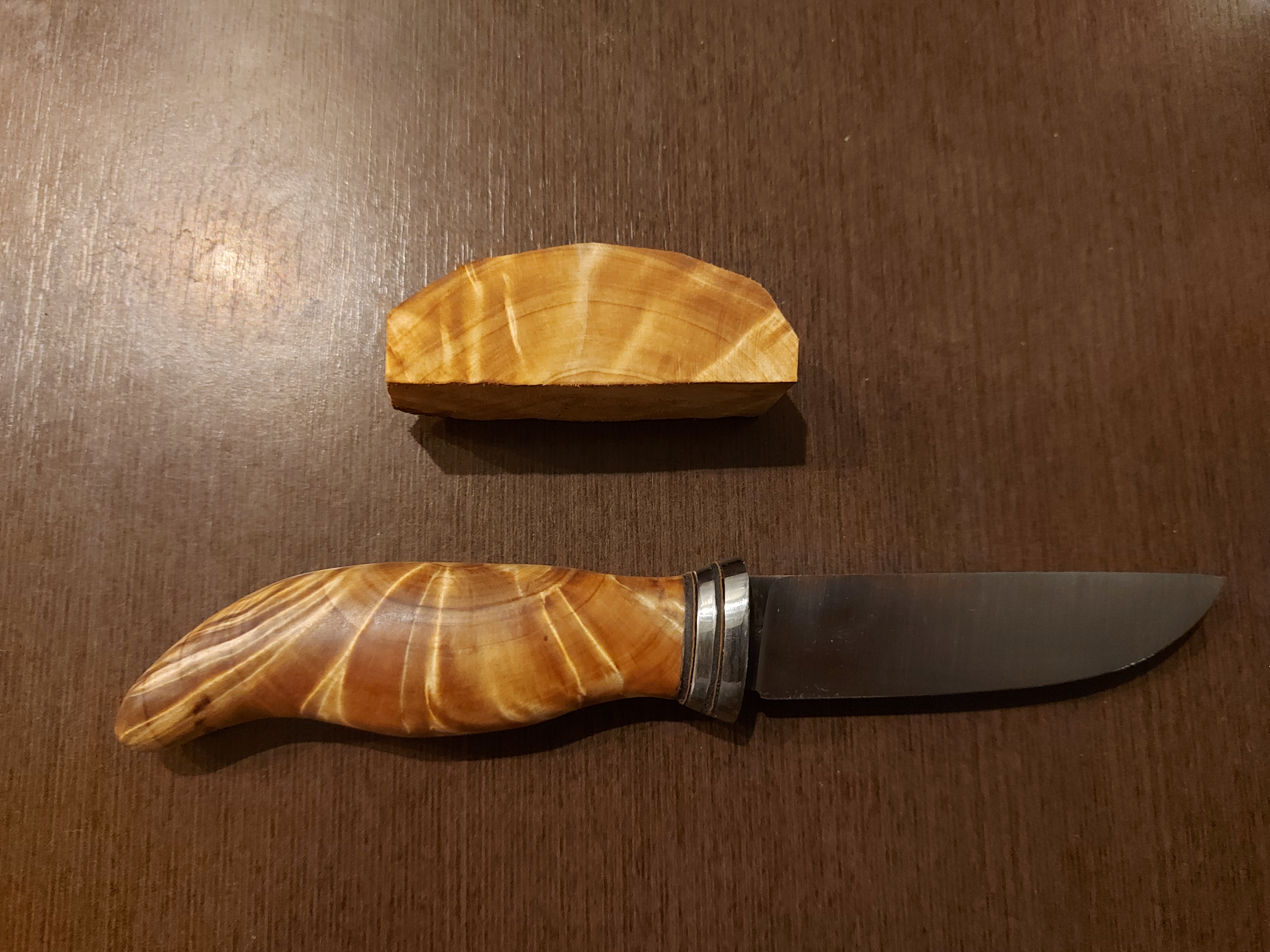

Žodziu, youtube pažiūrėjus, lengva, bet praktikos negalima nuvertinti. Milijonas smulkių klaidų - čia pataisau, kitur susigadina, įskaitant susiūtą pirštą, nes patingėjau apvynioti geležtę. Gavosi nestilinga forma, be griežtų dizaino linijų, kaip kokia bulvė. Laimė prie rankos limpa.

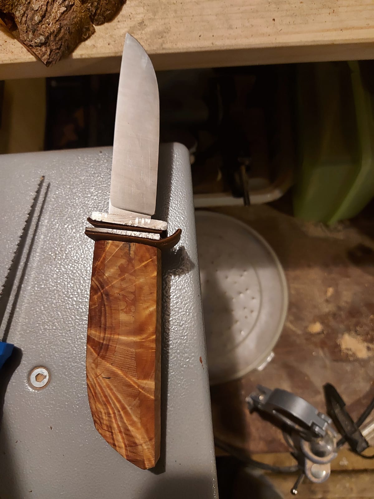

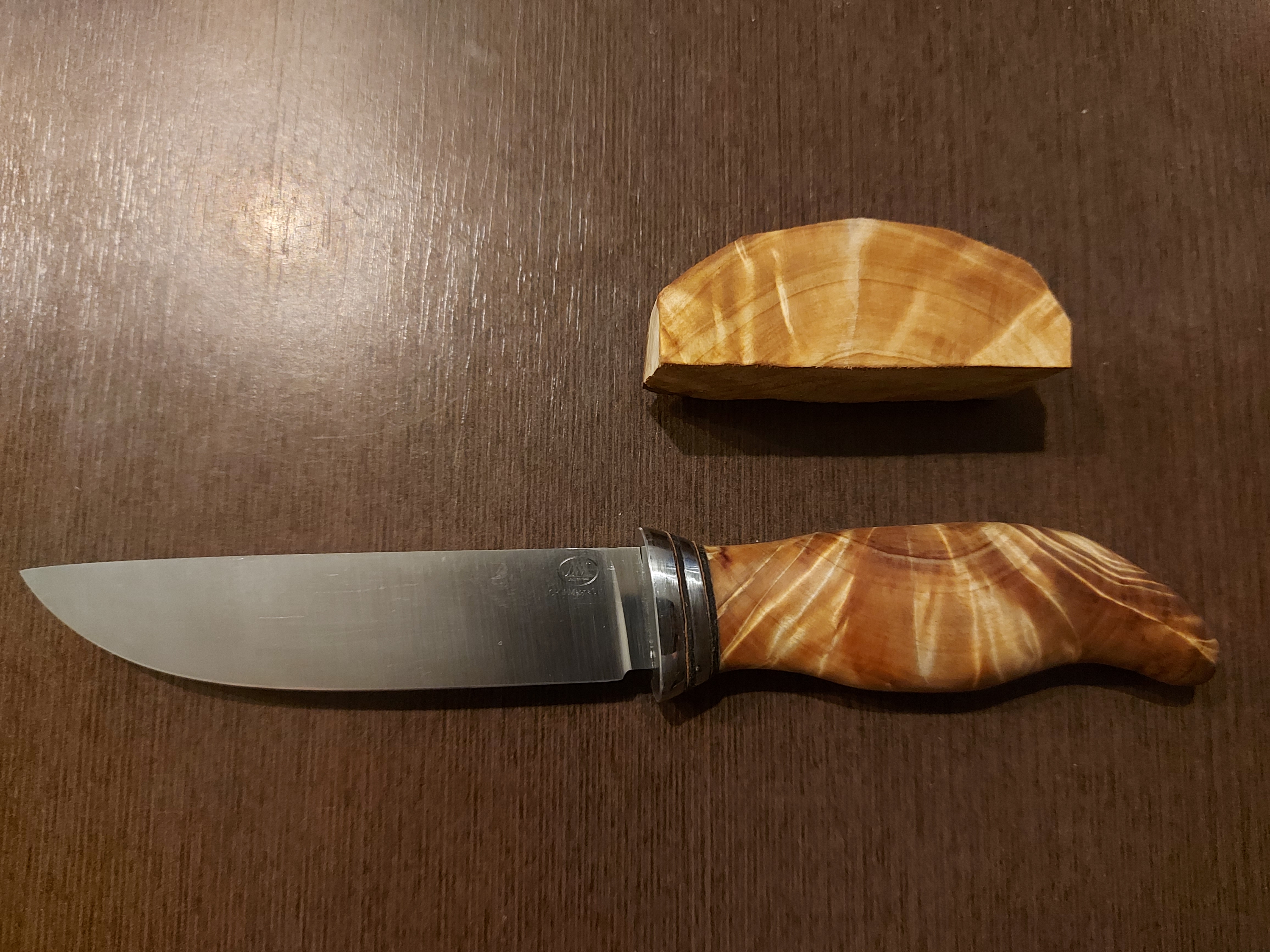

Geležtę pirkau rusijoje prieš karą CPM MagnaCut 115 mm ilgis, 26,2 plotis, 2,9 storis, 0,3 mm suvedimas, 62,5 HRC. Rankena mano. Garda nerūdyjančio plieno su stabilizuotos odos tarpinėmis. Medis - stabilizuotas juodalksnio gumbas. Spalvai sodrumo suteikė skaidrus stabilizavimo skystis. Dengta šautuvų buožėms skirtu impregnantu Balsin, kuris spalvos nepakeitė. Nuotraukoje rankena Balsin dar netepta. Šalia kaladėlė, kuri nuo centrinės šviesios juostos į kairę suslapinta vandeniu, o į dešinę Balsinu. Tarp visų trijų variantų skirtumo nėra.
20230614_223521.jpg [ 3.96 MiB | Peržiūrėta 21086 kartus(ų) ]

Kita pusė
20230614_223531.jpg [ 3.96 MiB | Peržiūrėta 21086 kartus(ų) ]

Medis gražus, bet mano supratimu, rankenos forma nedera prie geležtės formos. 8(

Aš irgi nepatenkintas forma, nes tuose išlinkimuose dariau klaidas, kurias taisydamas dariau naujas, tai nuzulinau kai kur per daug. Jeigu matote ka galima pataisyti - surizikuočiau. Tik žemyn lenkto galo nenorėčiau atsisakyti, jis patogus.
