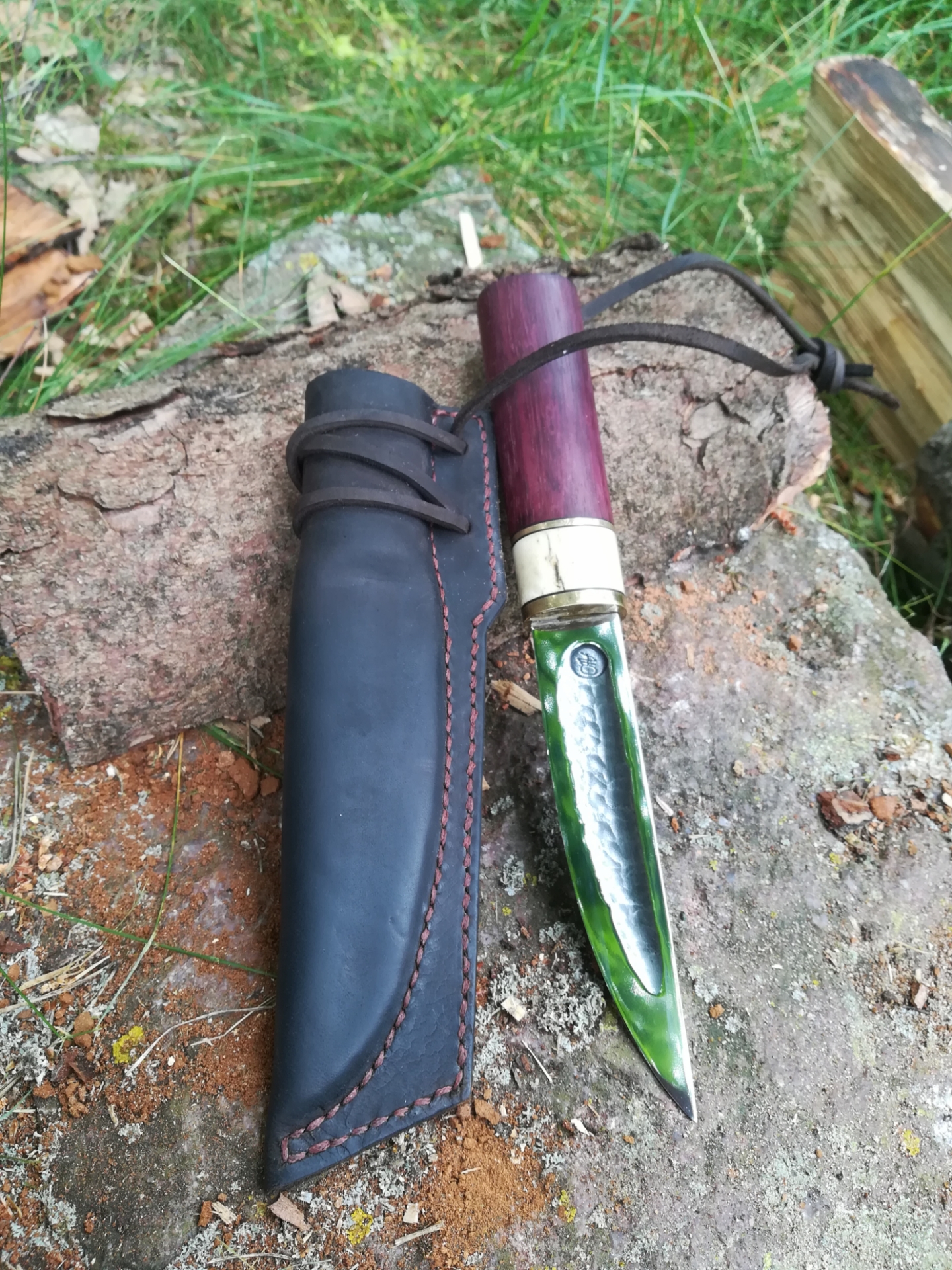

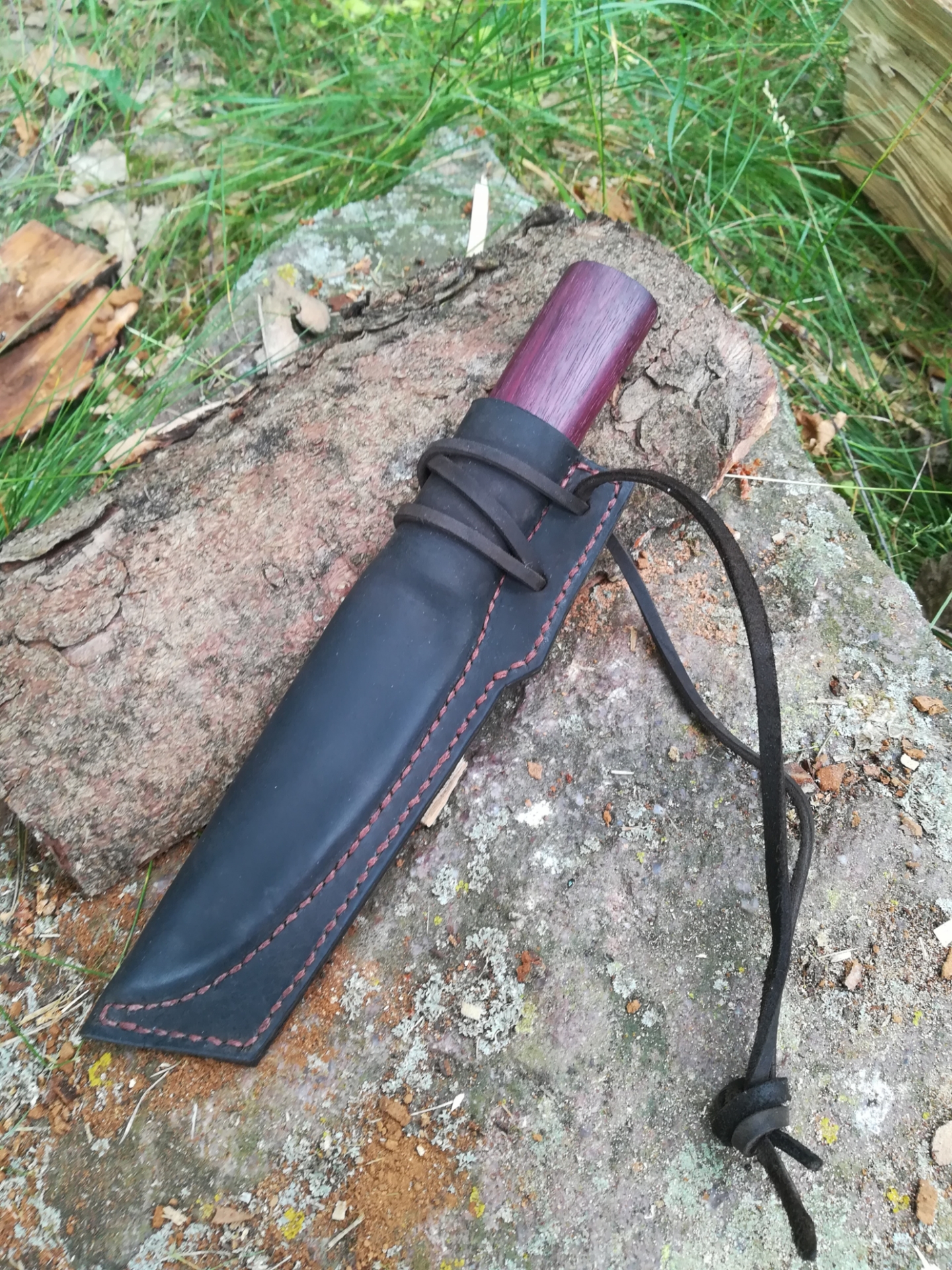

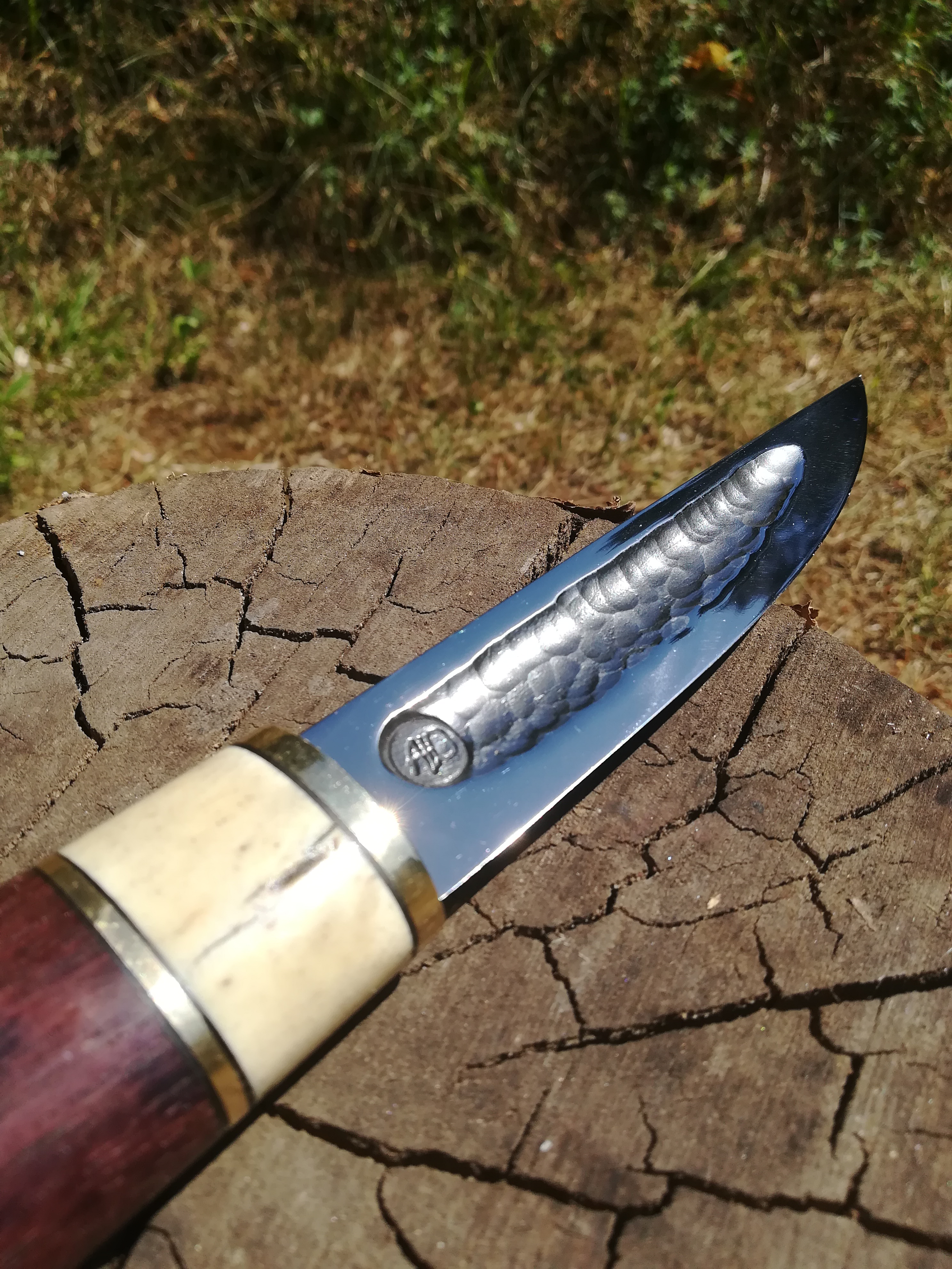

Sveiki visi. Įlgą laiką stebėjau forumą, rankiojausi informaciją, medžiagas, įrankius ir panašiai. Tai gi noriu pristatytį Jūsų teismui "savo" antrąjį peilį, pirmojo dar nenufotkinau :)
Tai gi NR.2 yakutas
Gelažtė: Molchanov Alexander, plienas x12mf, 58-60 HRC
Ilgis: 129mm
storis: 4,5mm
plotis: 25mm
Rankena: Žalvaris, elnio ragas, anglies pluoštas, amaranto mediena.

Gera pradžia :liuks: , gal kotą jakutui ilgesnį reikėjo daryti :/ , dar dėklo trūksta :)
 Pranešimo tema: Re: Tautvis peiliai
StandartinėParašytas: 2018-05-31- 17:23
Pranešimai: 110
Dėl rankenos taip trūksta kokio centimetriuko, o dėklą bandysiu pradėti, nes su oda dar nei karto neteko turėti reikalų

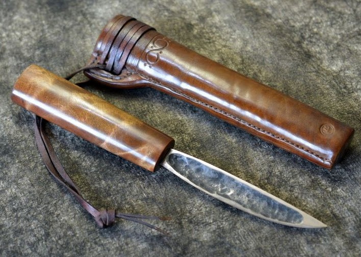

O apie dėklą - pasiūlymas:
jakut_sheath.jpg [ 152.2 KiB | Peržiūrėta 27242 kartus(ų) ]
Tiesa, geriausia jį pradėti kartu su peiliu, nes praktiška suformuoti įdėklą kartu su kotu, tada gaunasi idealiai vienodo skerspjūvio.

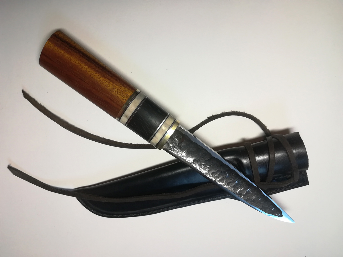

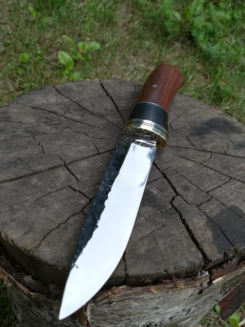

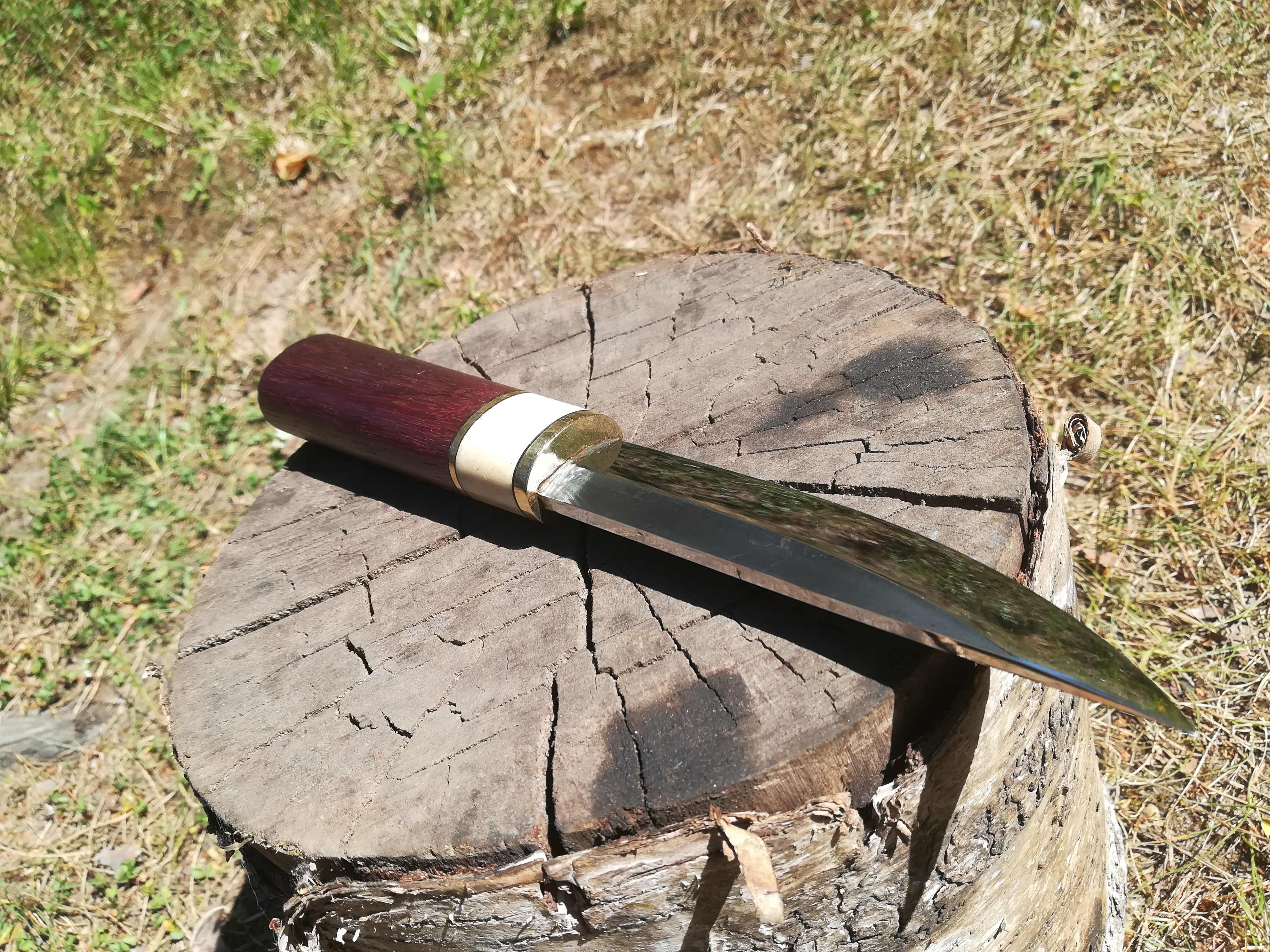

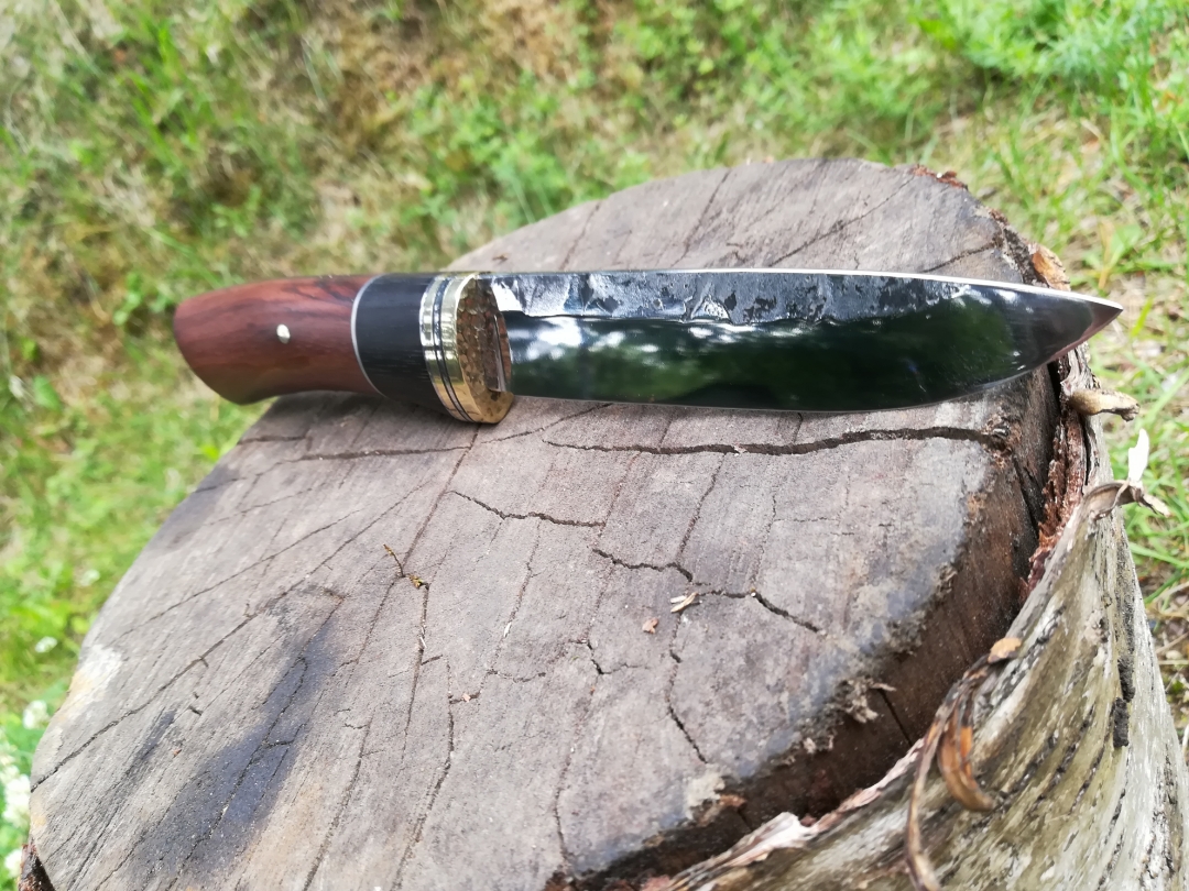

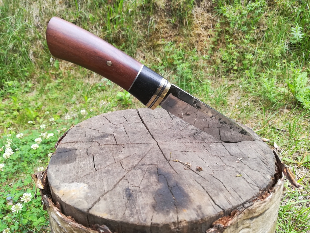

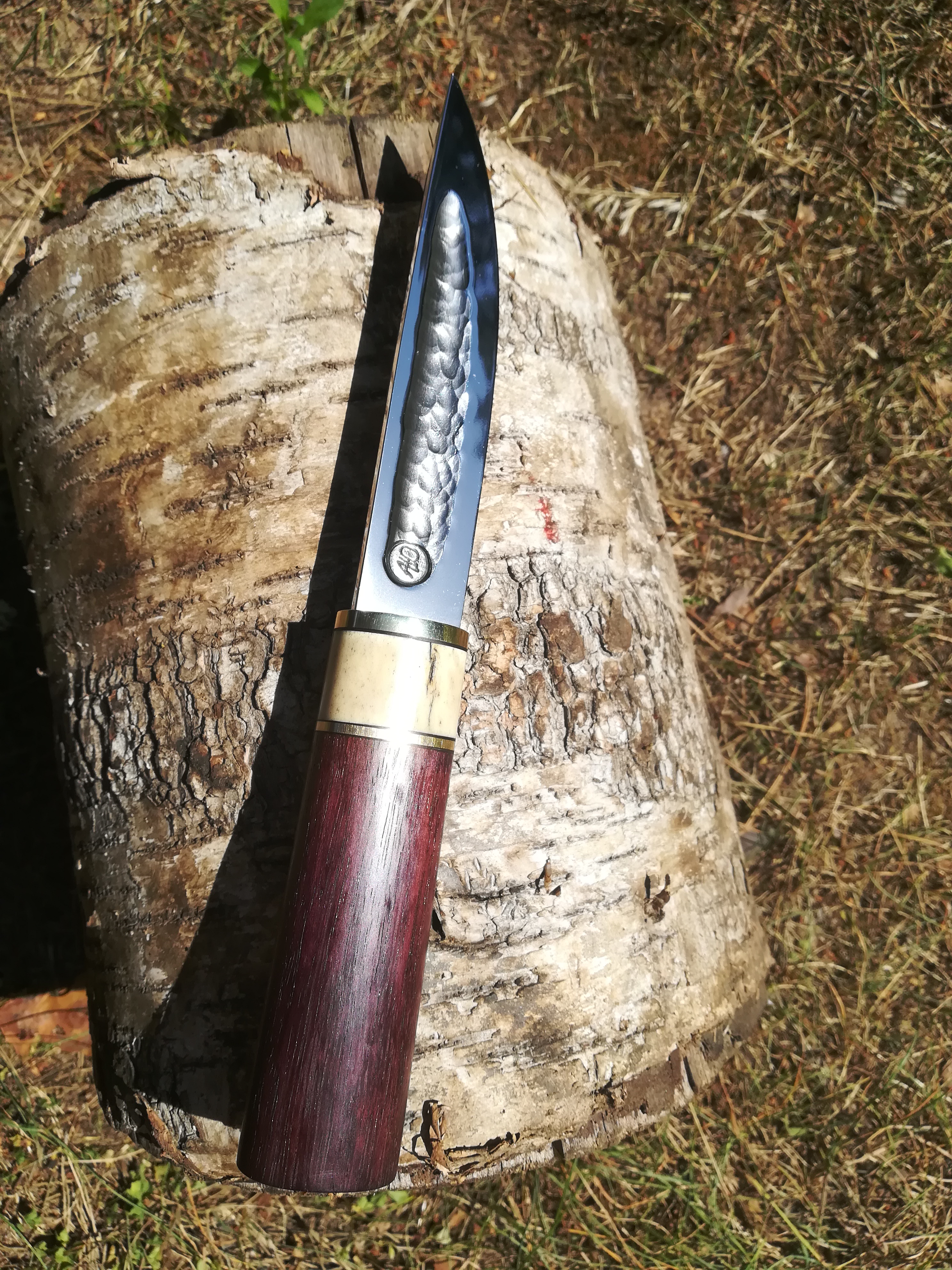

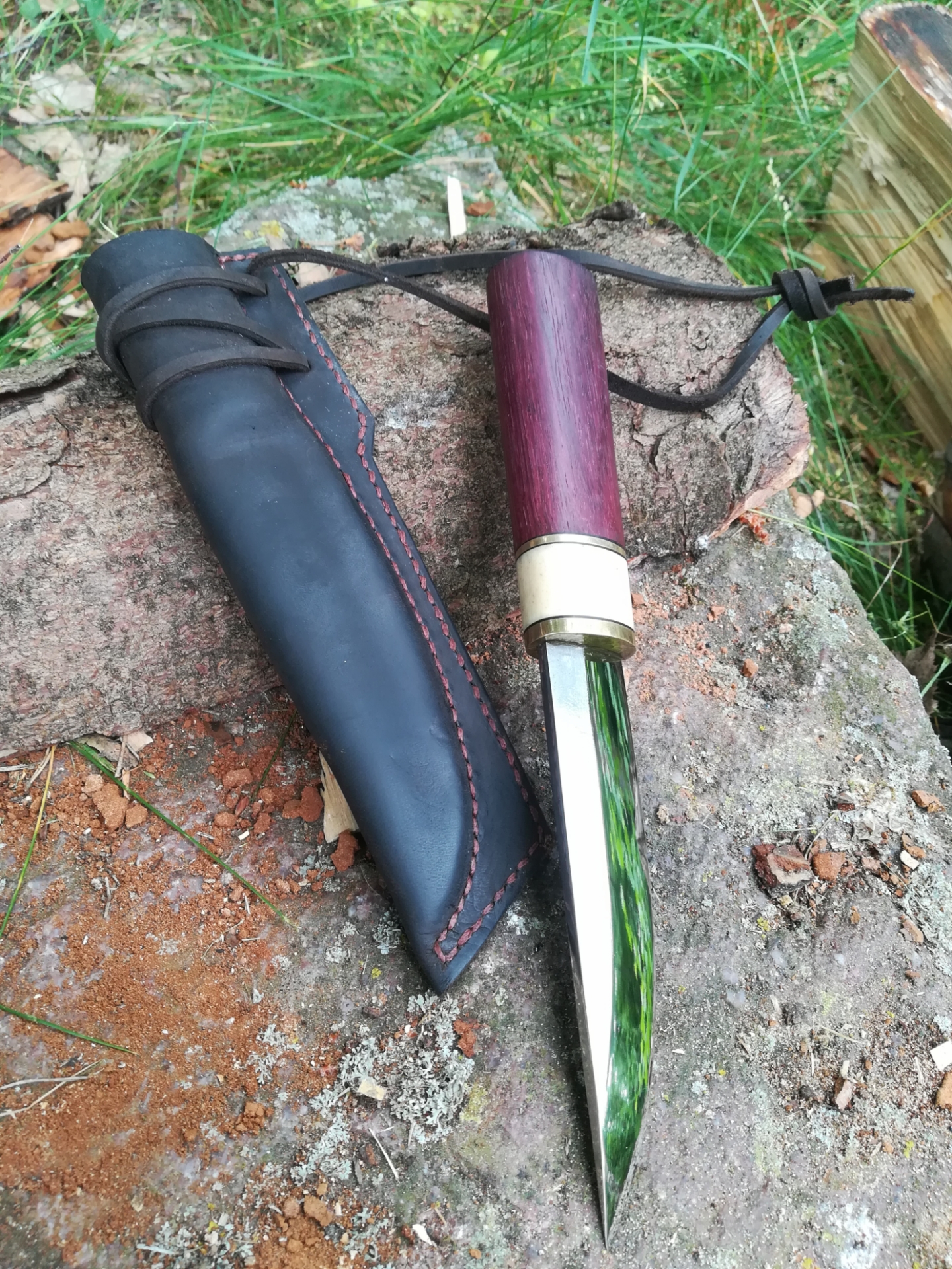

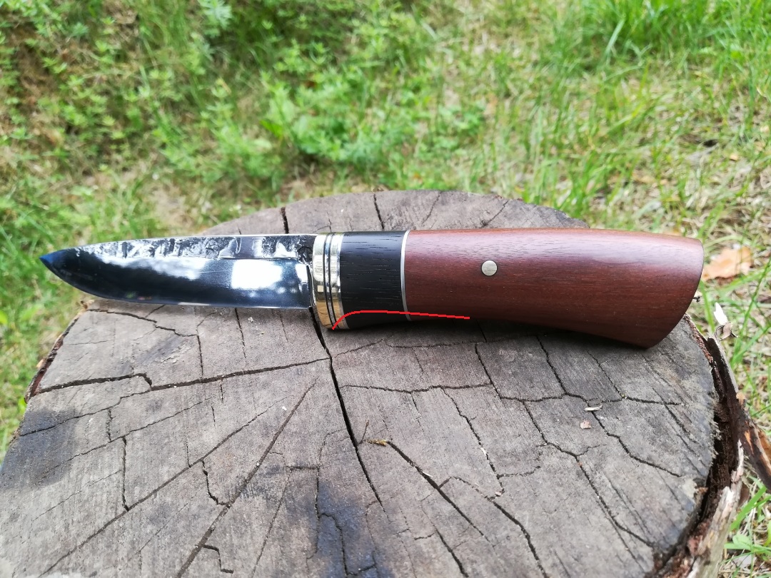

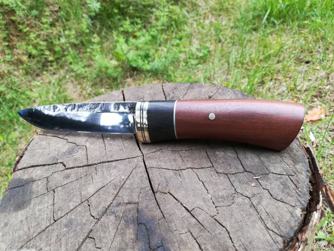

Nr. 3 "Damai"
Geležtė: plienas 95x18, 110*25*4,5mm , kalta Kęstučio.
Rankena: tvirtinimas įleista 3/4 plius žalvarinė kniedė, mediena palisandras, afrikinis juodmedis, žalvaris, nerūdijantis plienas, džinsas.
StandartinėParašytas: 2018-07-13- 21:50
Graziai padaryta! Tik rankena prie geleztes stora nukarusi labai byski :/
StandartinėParašytas: 2018-07-14- 0:59
Pranešimai: 10814
Pritariu. :ok:
Jeigu palikti atramos apačią kaip yra, tuomet perėjimą iš rankenos į atramą reikėtų padrožti kažkaip taip:
03-6132018183546-red.jpg [ 383.09 KiB | Peržiūrėta 26887 kartus(ų) ]
StandartinėParašytas: 2018-07-14- 18:44
Pranešimai: 110
Ačiū, bandysiu pataisyti, iš pradžių buvo tokia mintis, bet geriau nedadrožti nei per daug nudrožti :)

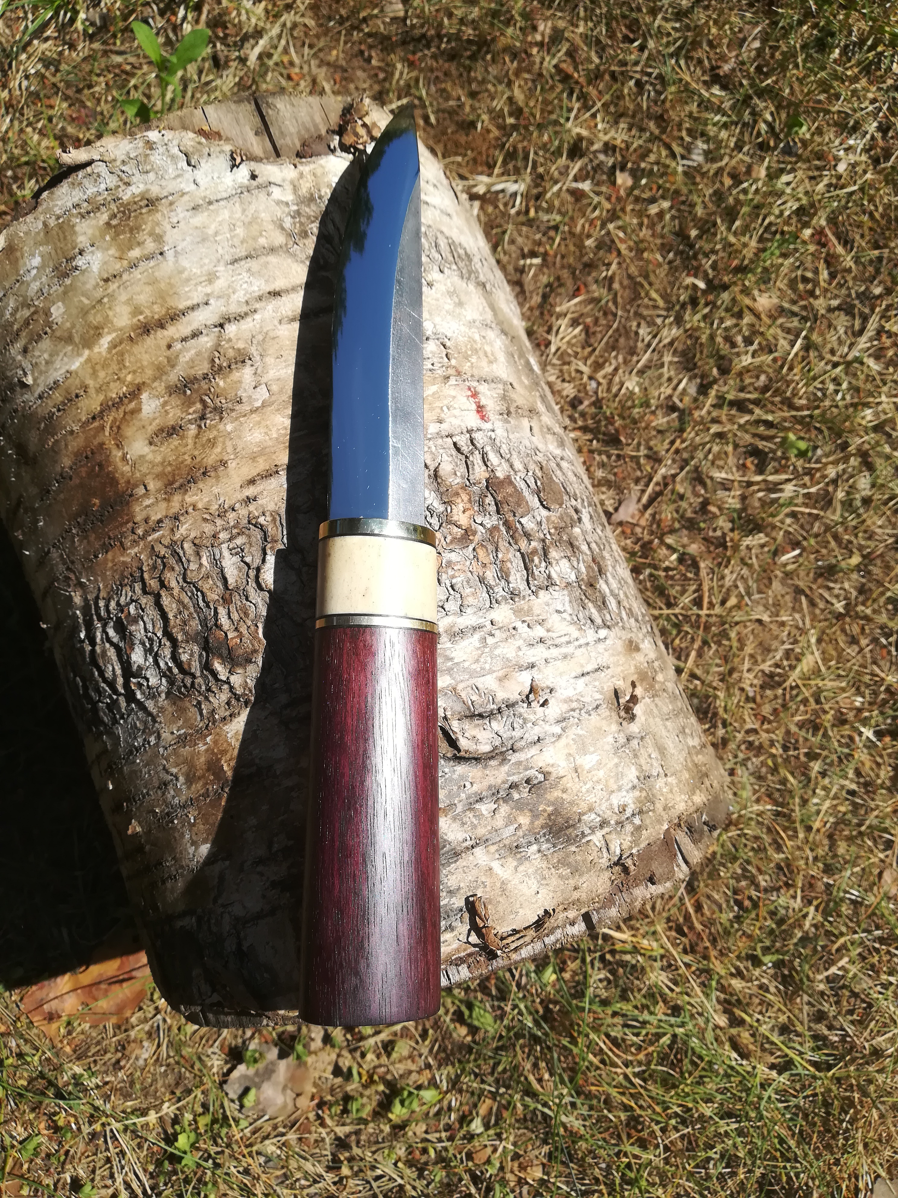

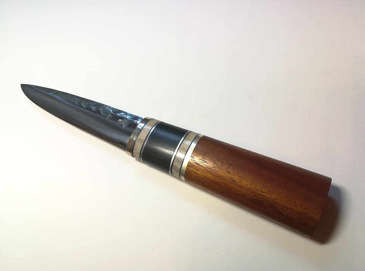

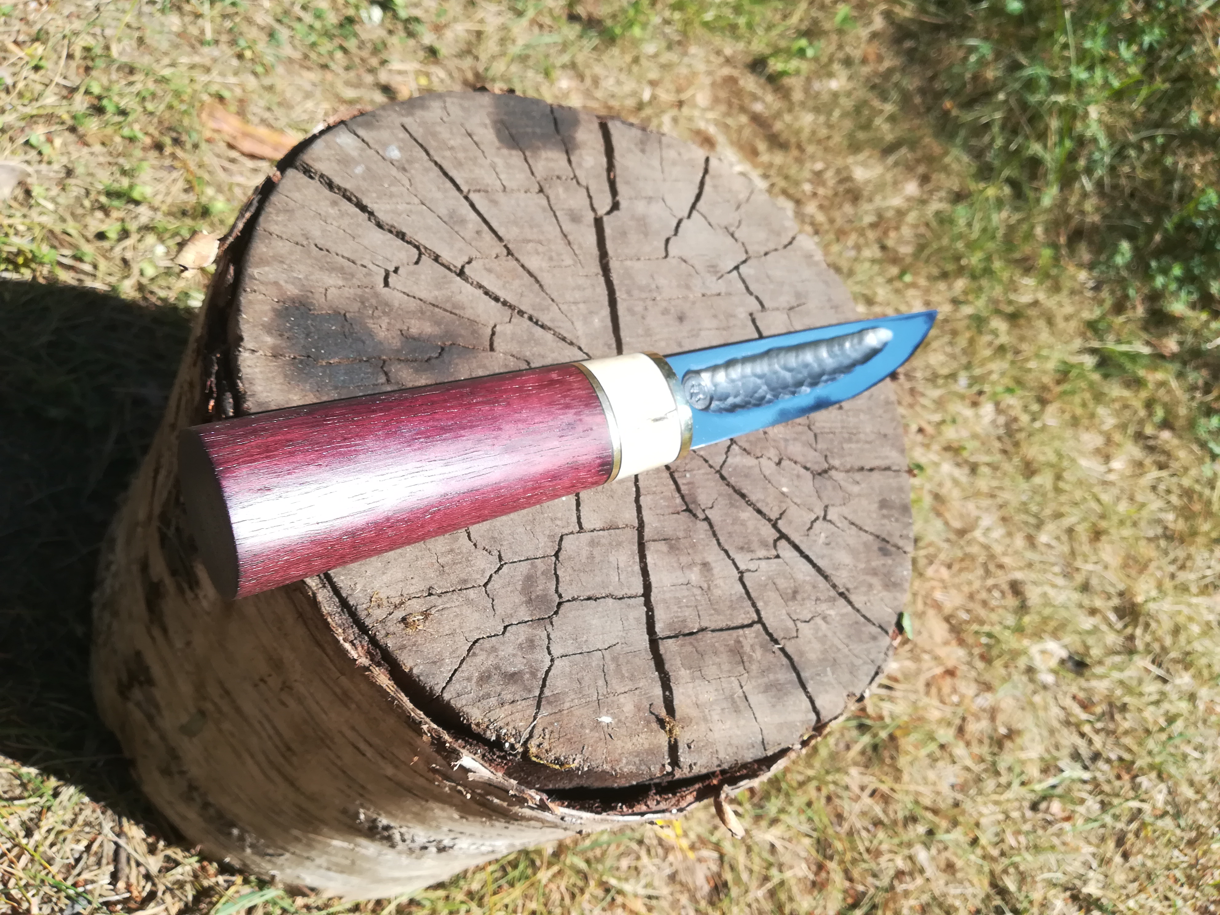

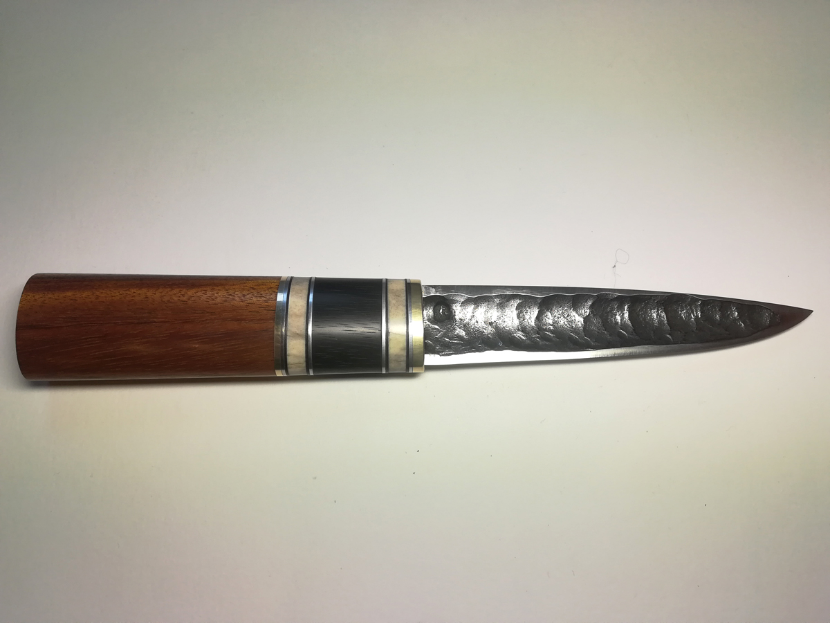

Nr. 4 Jakutas "Dovana"
Bendras ilgis: 265mm
Geležtė: Kęstučio, plienas ŠX-15
Ilgis: 135mm
Plotis: 28mm
Storis:3mm
Rankena įleista klijuota, Okanas, blackwood, žalvaris, nerūdyjentis plienas, elnio ragas, džinsas

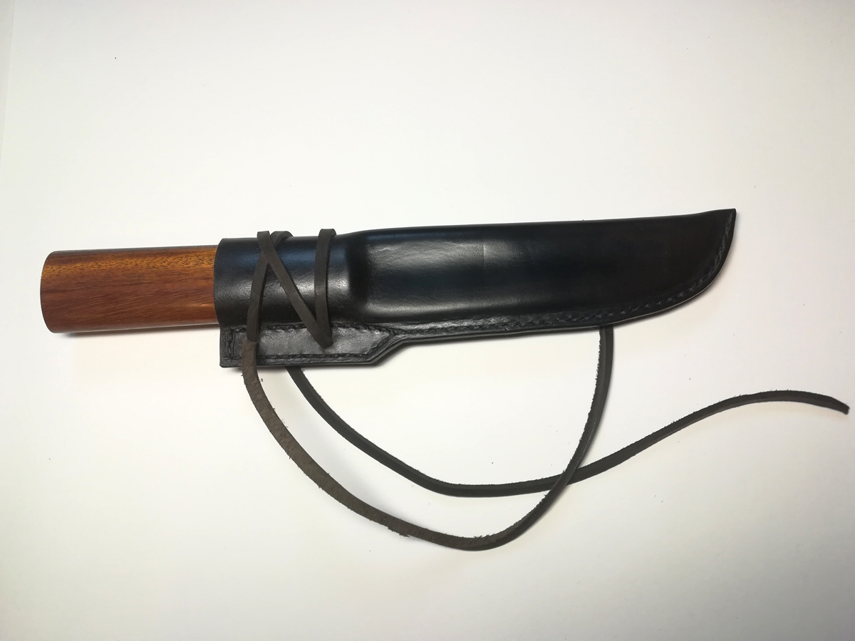

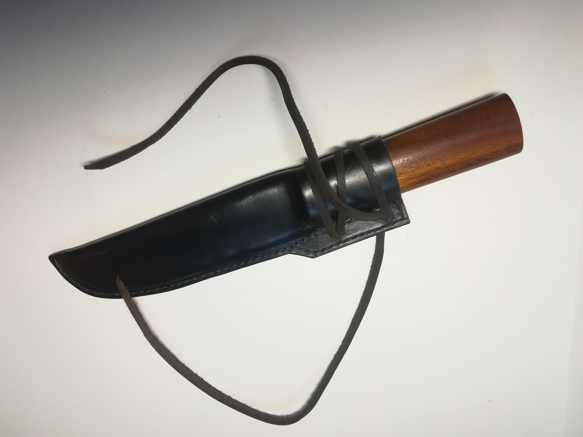

Peilio dėklas iš kažkokios odos :E 3mm storio
StandartinėParašytas: 2018-12-15- 16:19
Pranešimai: 10814
Moderni rankena, bet visuma dera. +1
