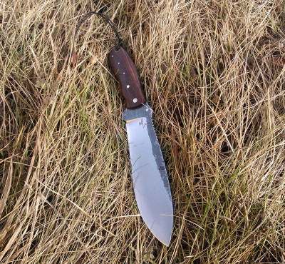

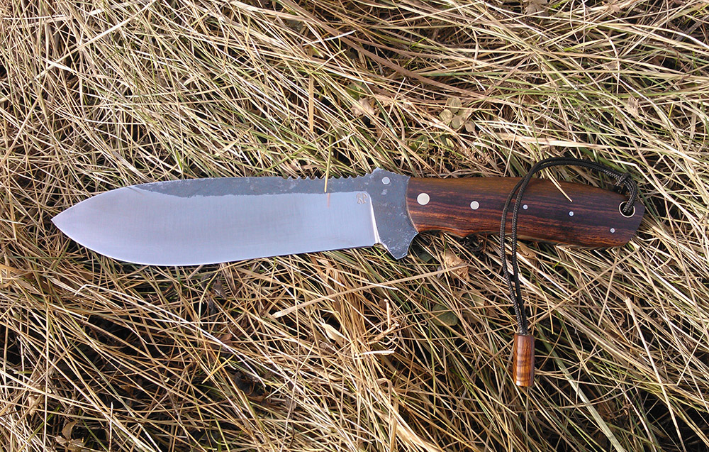

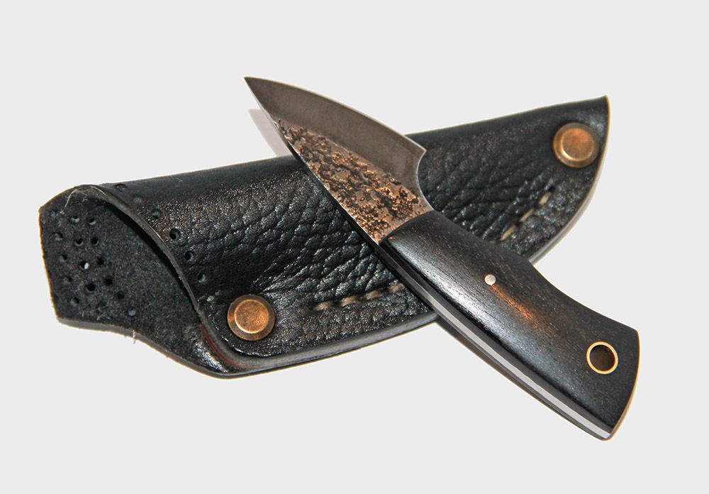

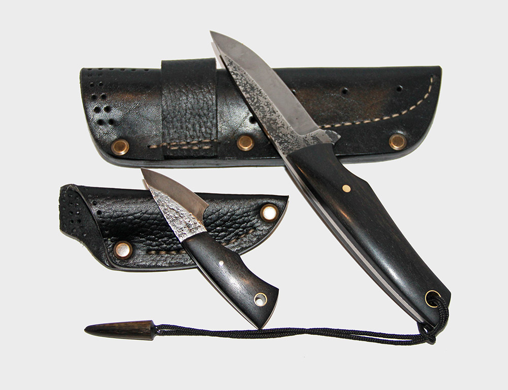

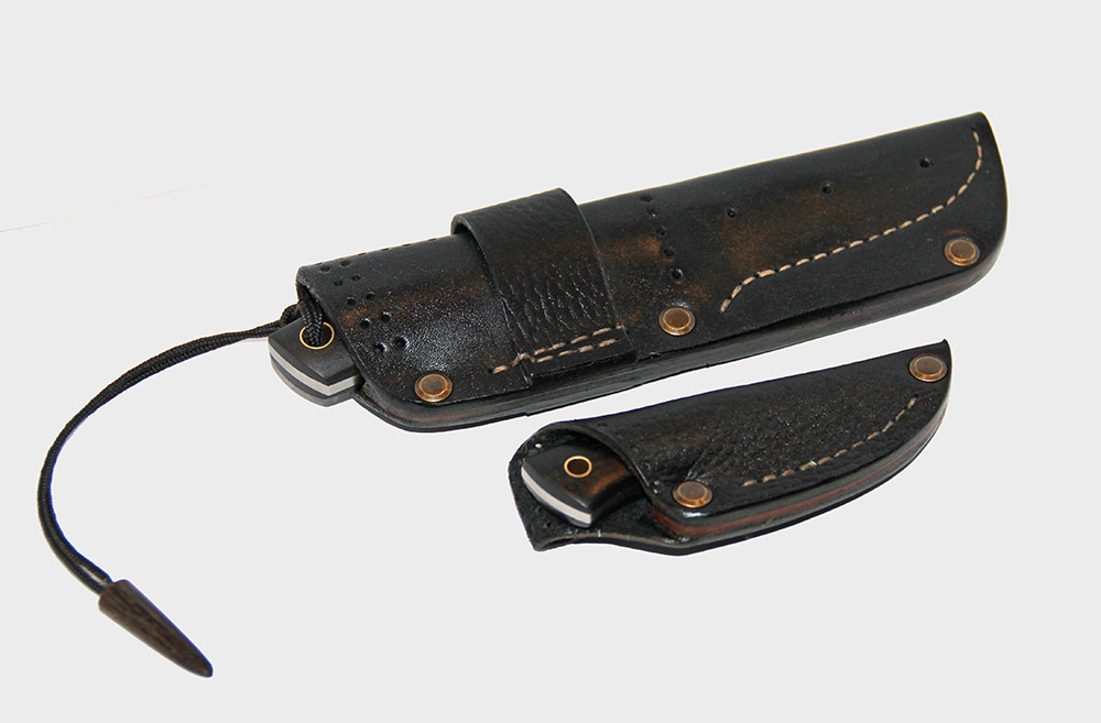

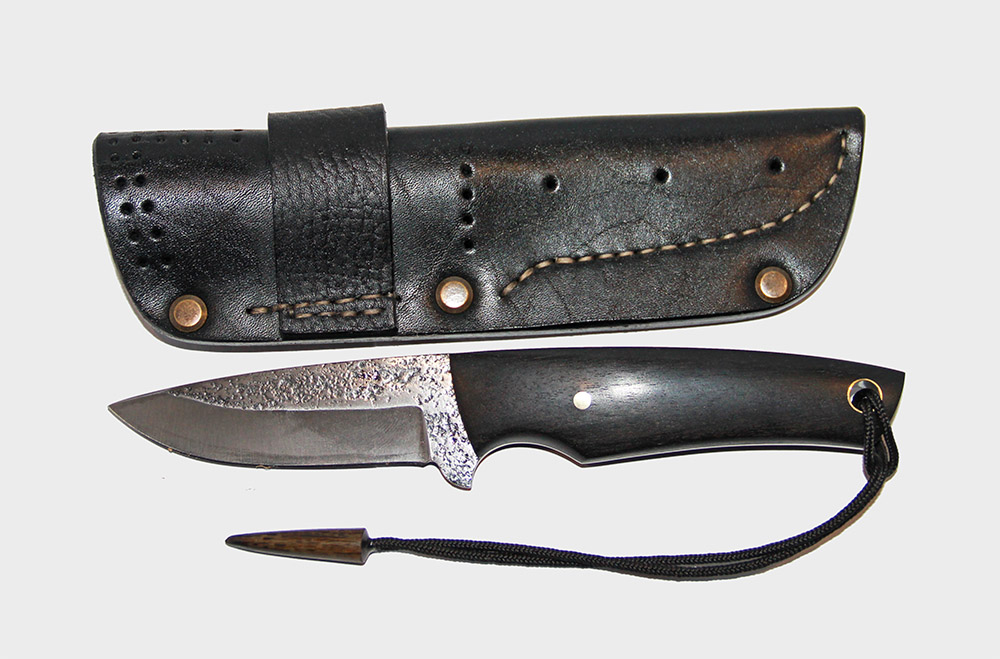

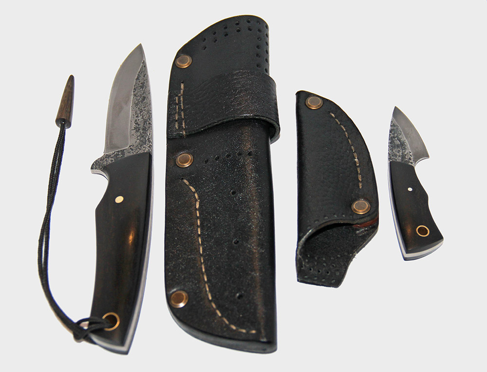

Dar keletas paskutinių peiliukų nuotraukų su aprėdais :)

Gerai atrodo. :liuks:
StandartinėParašytas: 2014-02-10- 0:42
didesnysis - tik horizontaliai prie dirzo tvirtinasi, ar galima ir vertikaliai?
StandartinėParašytas: 2014-02-10- 1:03
Tik horizontaliai

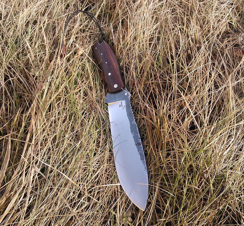

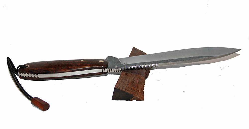

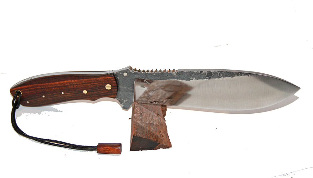

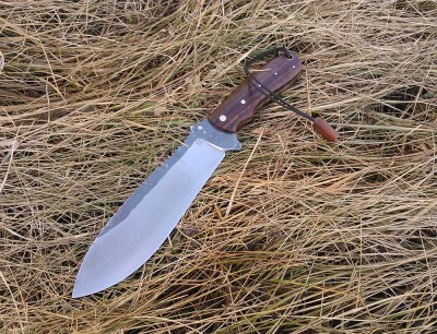

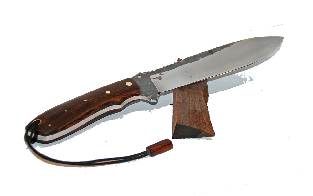

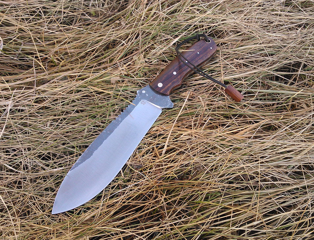

Nr. 135 Geležtė - 177x44x5 mm., plienas Sverker 3, kietumas ~60 HRC, sidabrinis pinas. Rankena - desert ironwood, žalvaris, melchioras. Bendras peilio ilgis 294 mm.

Grazi kapokle!
O kokia tu dantu ant penties paskirtis?
StandartinėParašytas: 2014-02-13- 10:50
Grazi kapokle!
Įkast naudotojui į ranką? :D ;)

Grazi kapokle!
Atsakymas apie dantukus buvo prie peilio nr.109
Cia zvejo peilis :O
StandartinėParašytas: 2014-02-13- 21:28

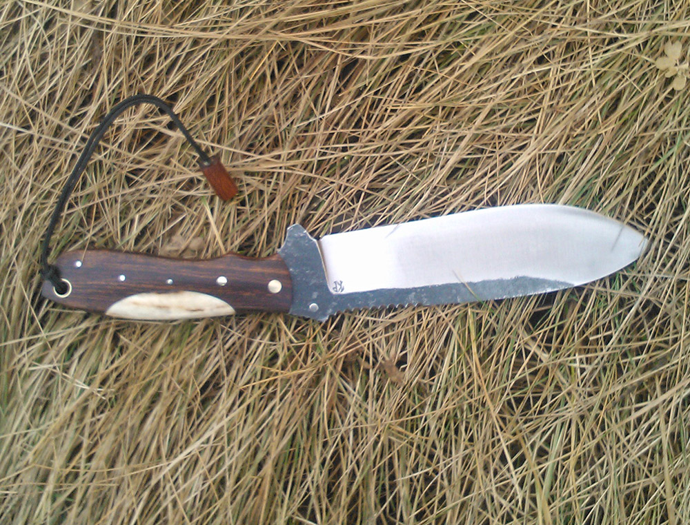

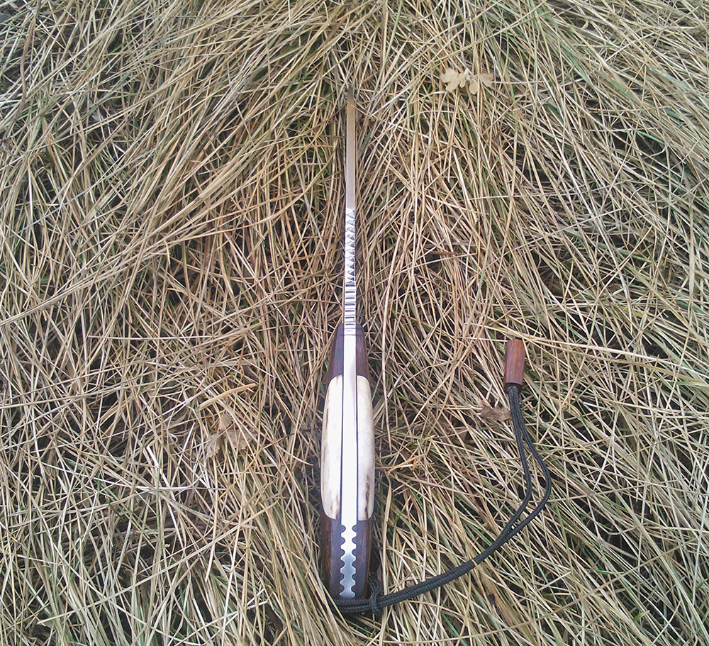

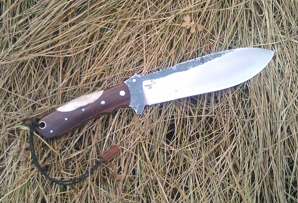

Dantukai ant geležtės sakyčiau dėl grožio, nors pjūklelis gavosi neblogas :) Pirštams jis tikrai netrukdo, o ta dalis kur prie rankenos padaryta kaip tik , kaip atrama pirštui ;) Šiandien, atlikau baigiamuosius darbus 135 dabar atrodo šitaip:

:scream: Zombiams galvas kapot liuks :schwert:
:liuks2:
StandartinėParašytas: 2014-02-13- 22:06
Mano subjektyvia nuomone, su tuo rago uzdejimu sugadinai bendrą rankenos vaizdą.-)
