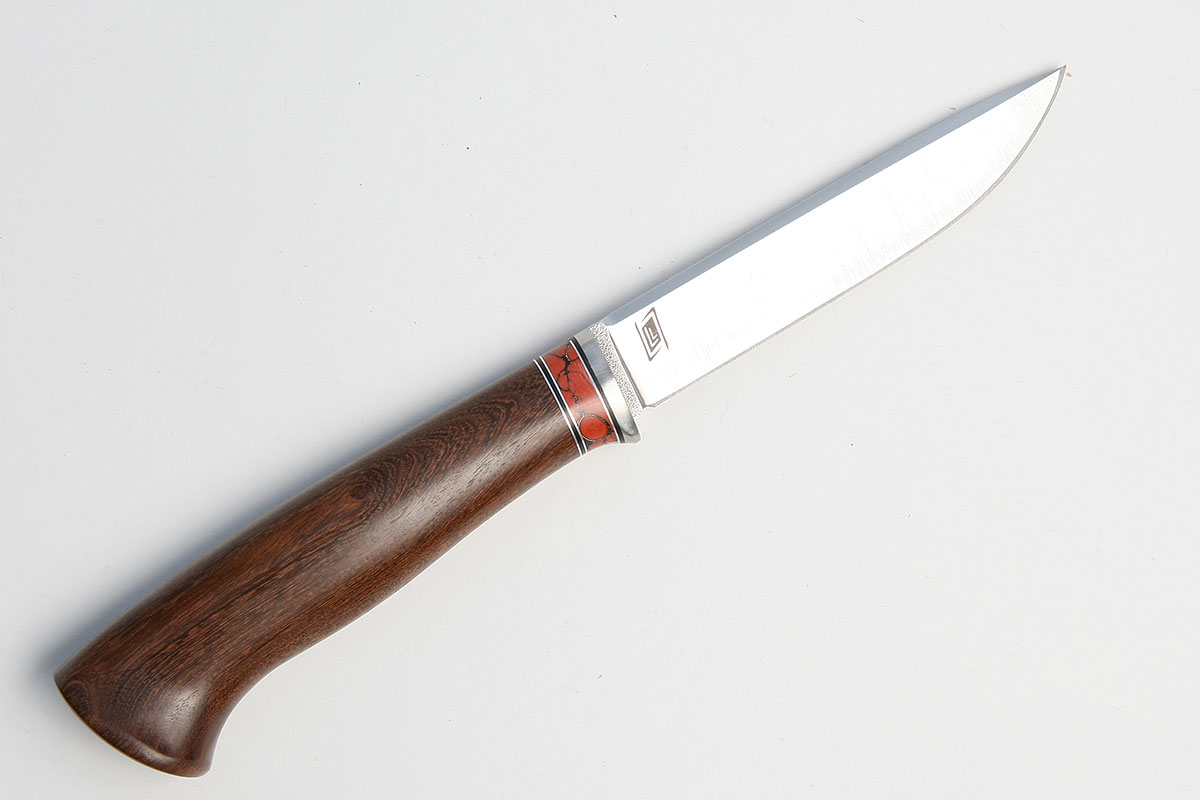

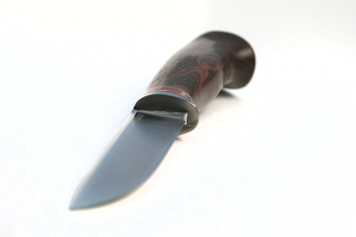

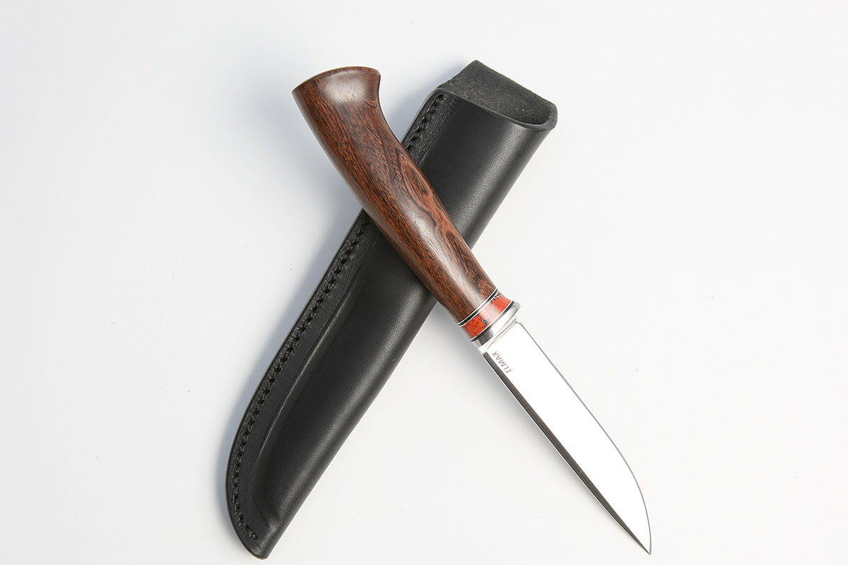

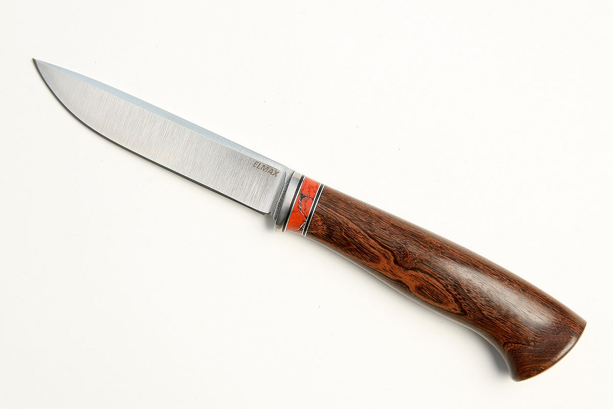

# 303 Toks ala bird&trout :)
Geležtė 100x18x3,8 ELMAX, grūdino Tomas apie 61 HRC.
Rankena - Titanas , rec stone ir brown ebony (Caesalpina paraguariensis) įklijuota 3/4 rankenos.
Medis net nustebino savo išvaizda ir kietumu.

Labai grazus ir, matosi, patogus.
StandartinėParašytas: 2014-10-15- 18:17
# 303 Toks ala bird&trout - skandinavas! Tokia rankena man gražiau žiūrisi. :)
StandartinėParašytas: 2014-10-15- 18:39
Nu ne visai skandinavas, palietuvintas, yra gi šiokia tokia atramėlė pirštui :-)
StandartinėParašytas: 2014-10-15- 20:40
Pranešimai: 227
Miestas: ...
Siandien turejau malonuma si peili palaikyti rankose. Labai smagus. :liuks2: Tiesa sakant, labai nustebau pametes nuotraukas. Realybeje man pasirode, kad mediena turi violetini atspalvi (net pamaniau, kad medis stabilizuotas), o nuotraukose visiskai rudas. Cia del apsvietimo gal...
StandartinėParašytas: 2014-10-16- 8:40
Jo, realybėje rankena tamsesnė ir dar geriau atrodo nei nuotraukose. O rankoje peiliukas guli labai patogiai. Liux darbelis.

Nemanau kad labai lepus, atrodo gana kietas. Pamėginsiu patrynti su kuo nors, parašysiu :-)
Nu kaip? Patrynei? :)
StandartinėParašytas: 2014-10-25- 8:29
Dėja nespėjau, po parodos jį trina naujas šeiminkas :)

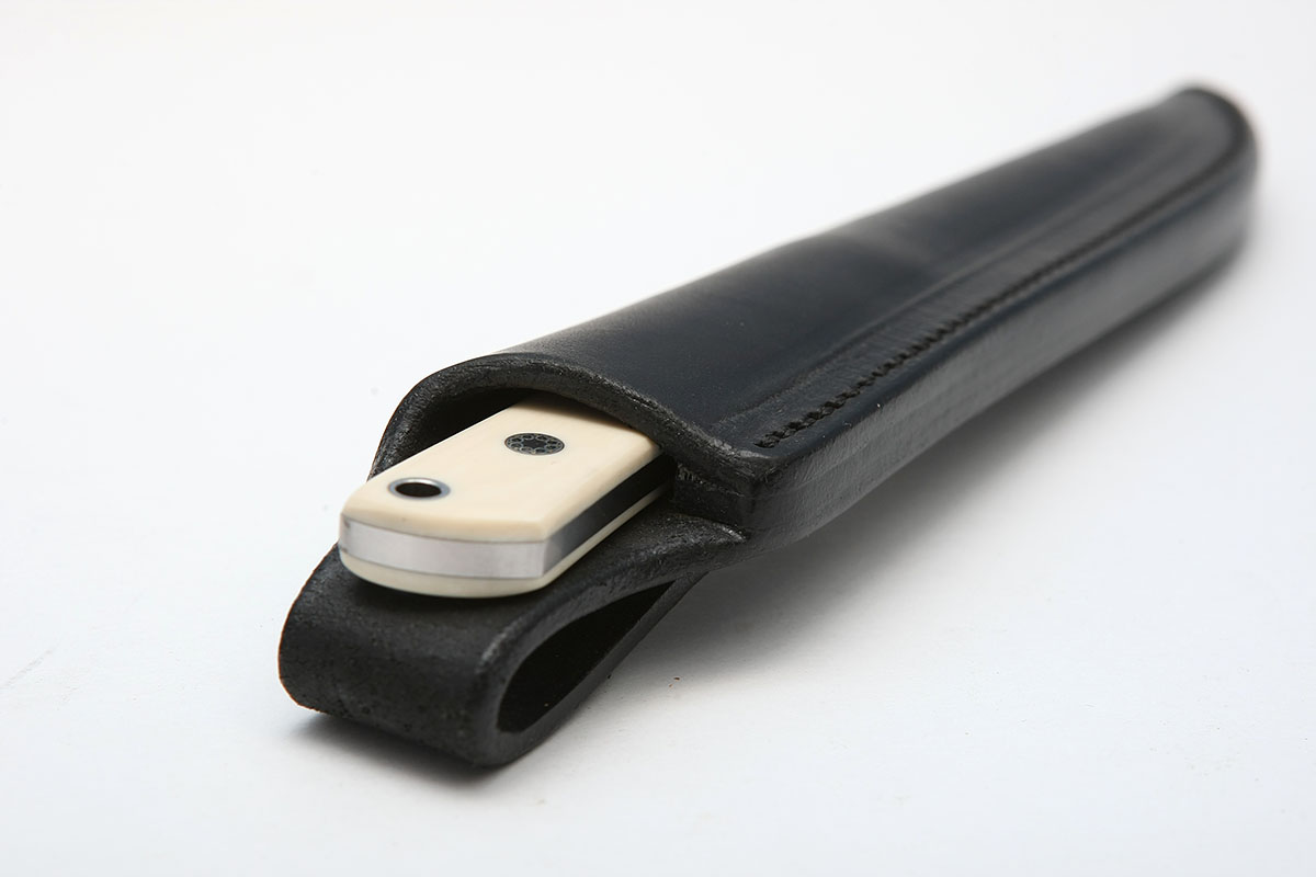

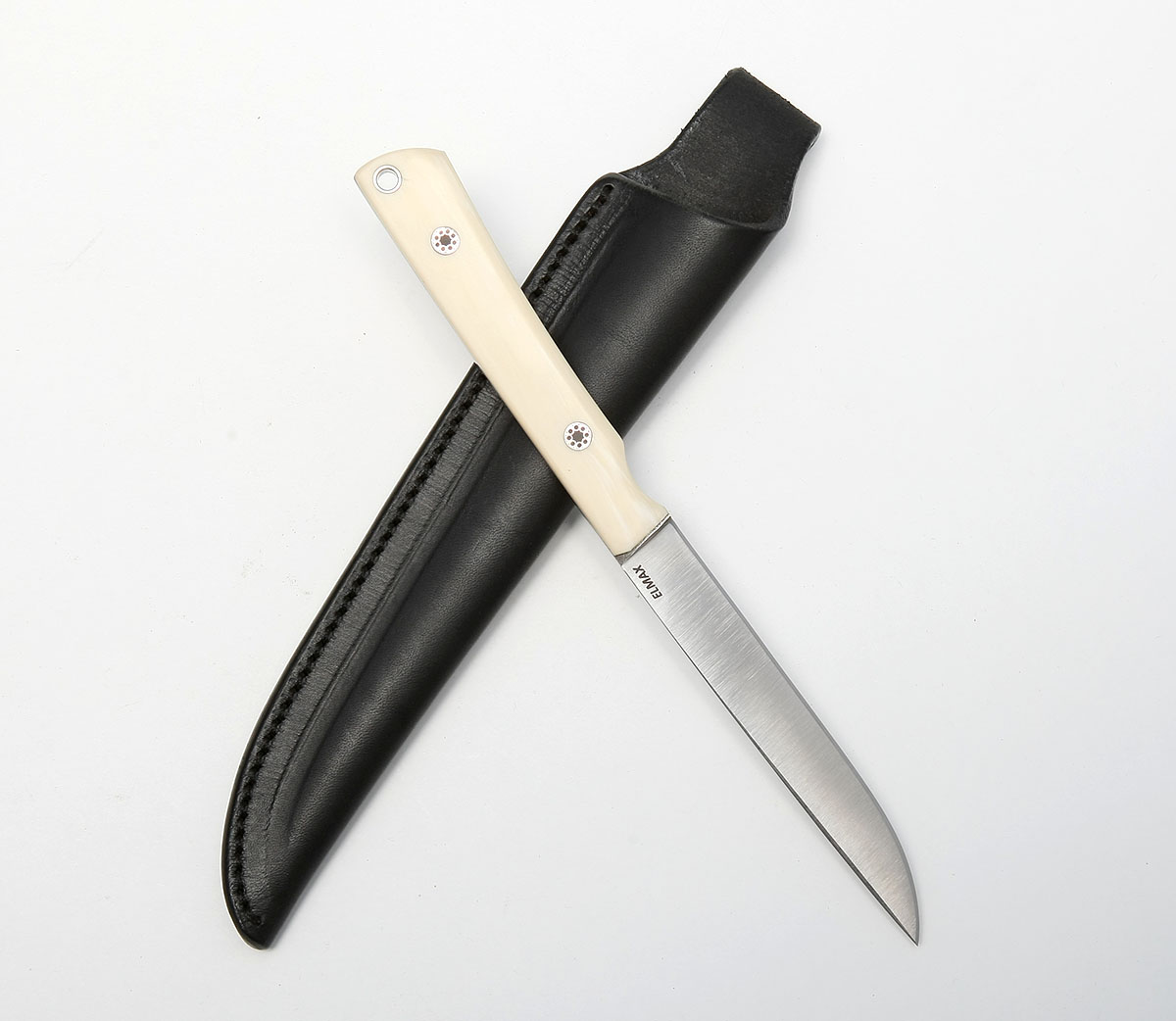

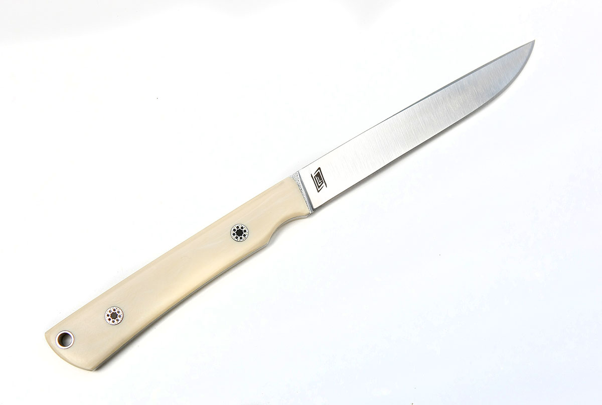

#304 Buvo žsilikusi viena geležtė 115x17x3,8 iš elmax.
Kriaunos - 3mm storio elforinas (dramblio kaulo pakaitalas) . Mėginau pirmą kartą, medžiaga tikrai smagiai ir gražiai apsidirba, manau reikės dar kada ką nors padaryti :)

labai fainas peiliukas,jega :)
