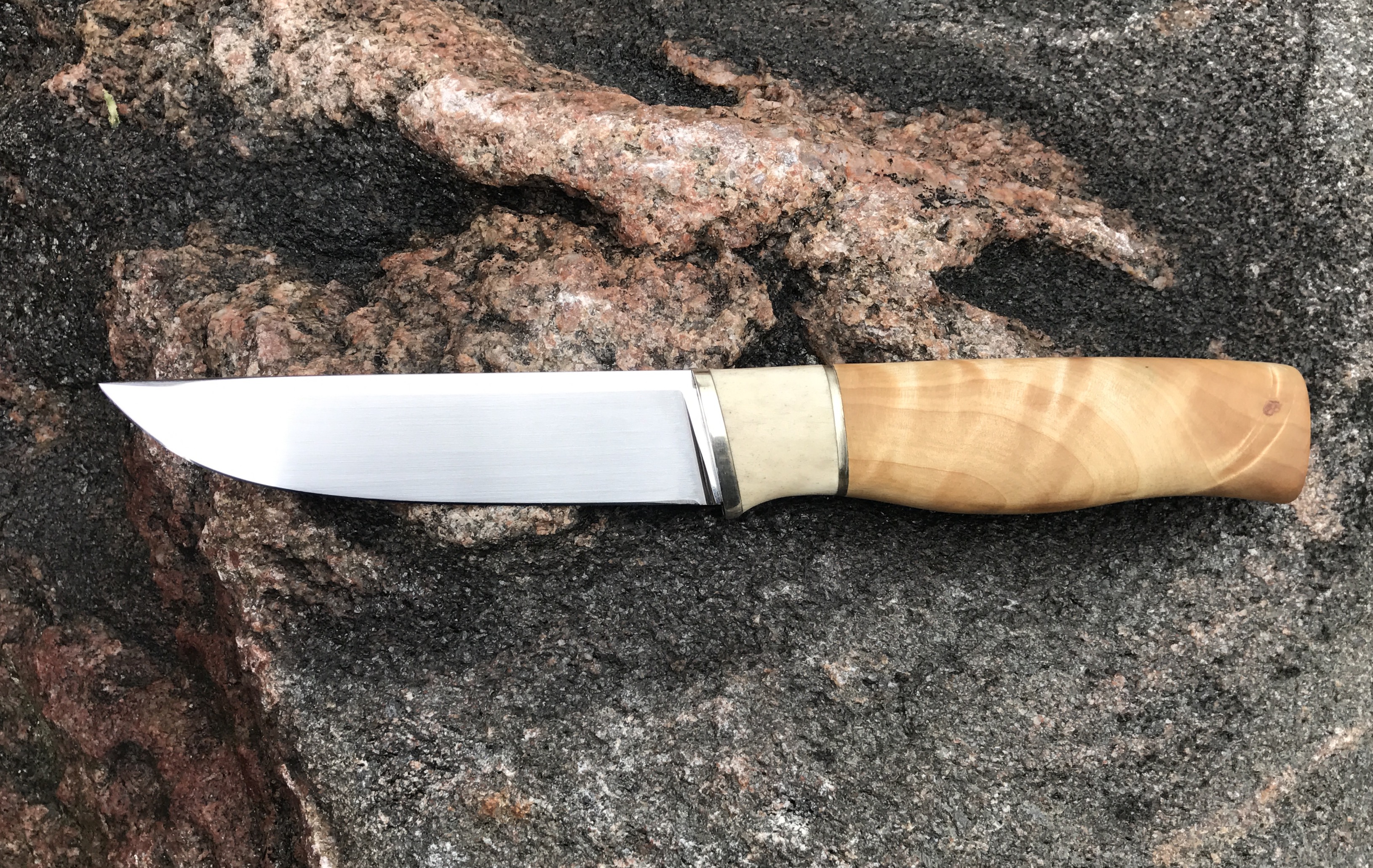

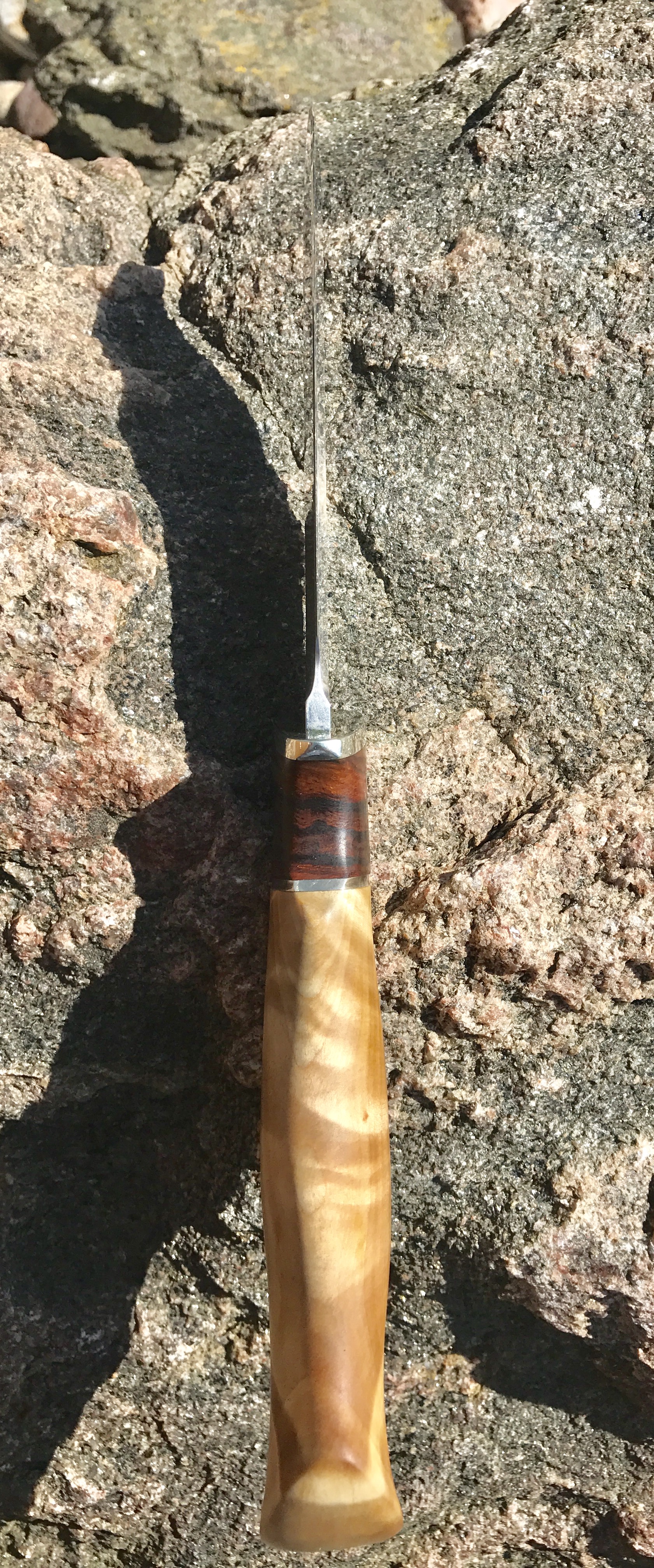

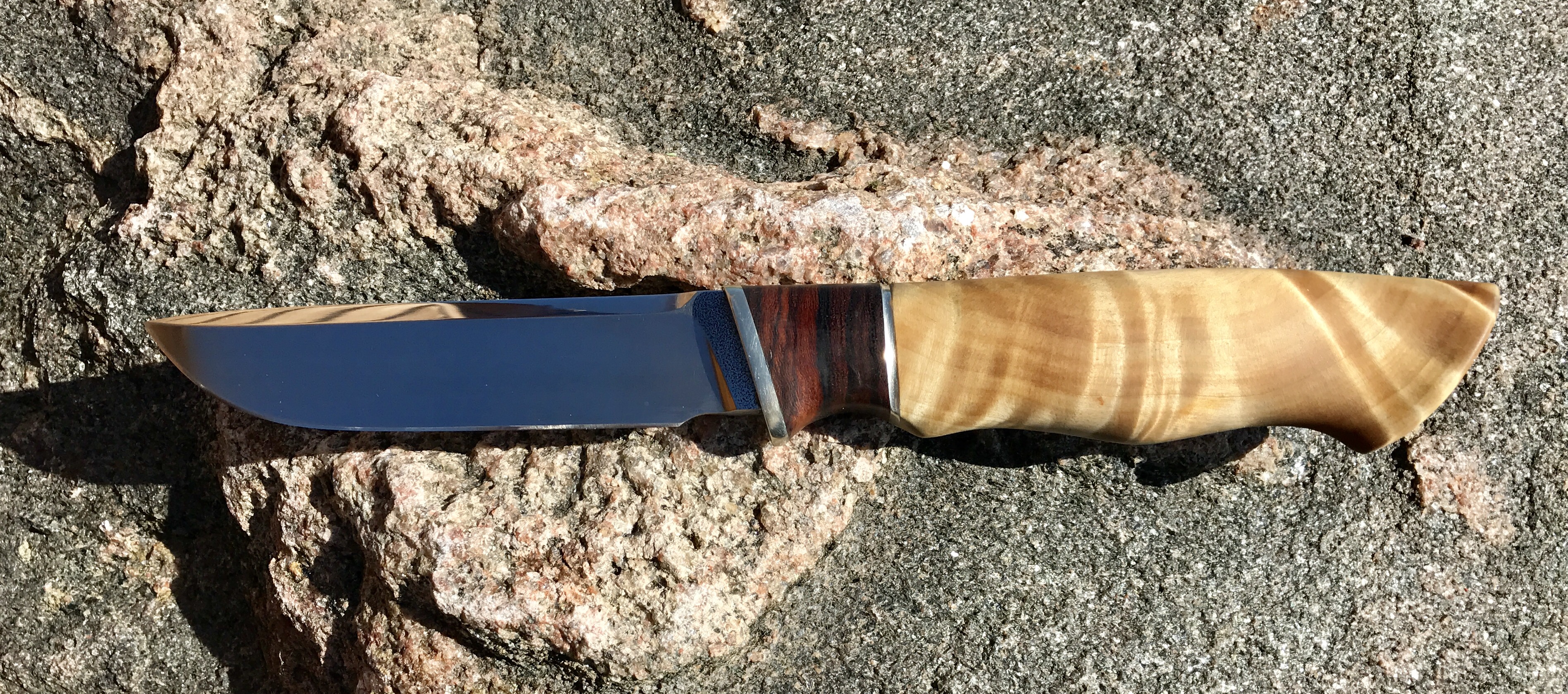

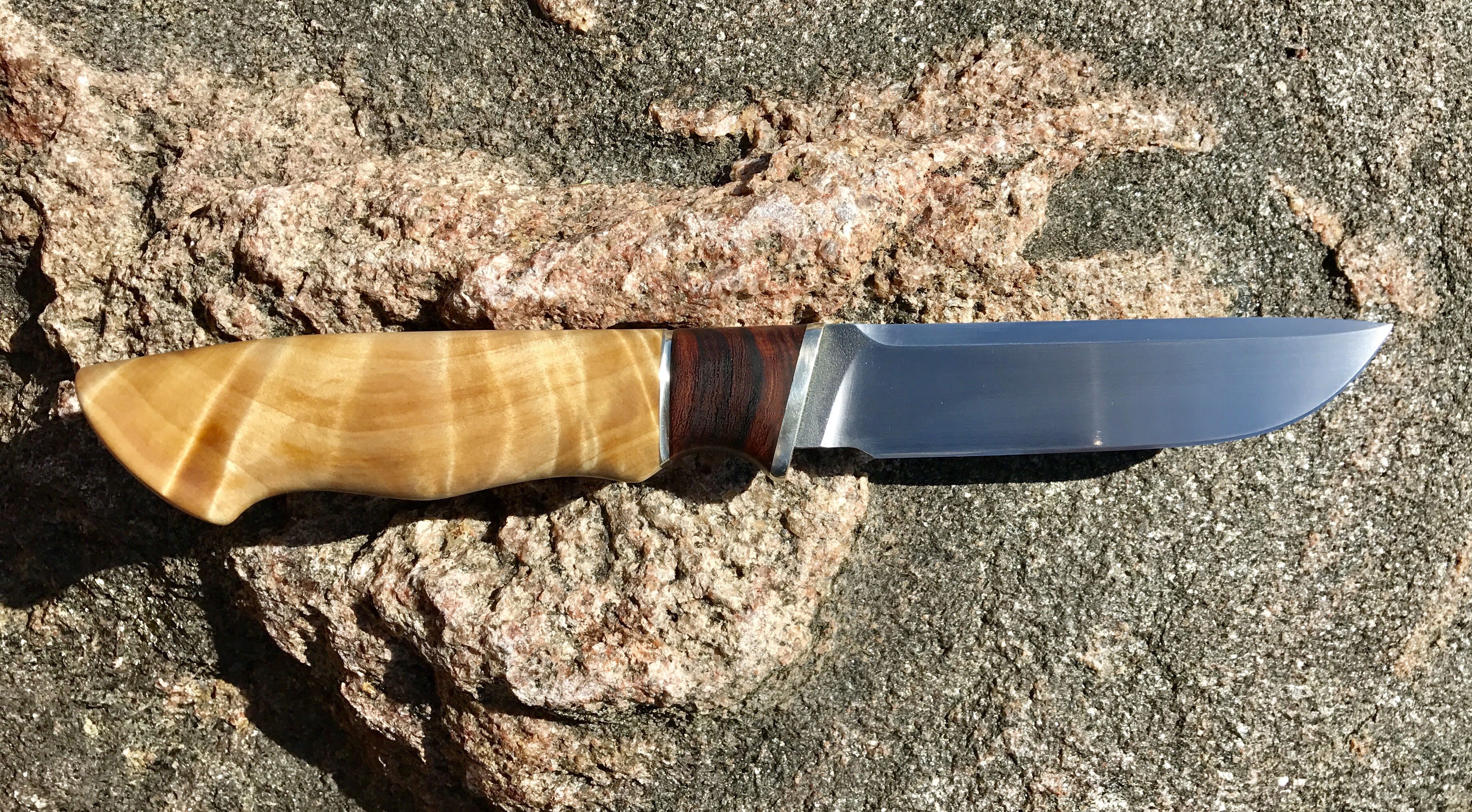

Dar viena sumeistravau:
Geležtė N690 108x24x3,5 mm, kietumas 59~60 HRC, grūdino Tomas;
Kotas neusilber, dykuminė olnėja, beržo ruplė, koto ilgis120 mm;
Makštį savininkas gaminsis pats, jeigu nepasiseks, vėliau ir makštį darysiu :E
Kažkaip su koto forma sunkiai sekėsi, eskize atrodė normaliai, kai padariau pasirodė perstambus, perdarinėjau, ir dar vis kažko man trūksta, o gal perdaug :-/
IMG_1025.JPG [ 3.02 MiB | Peržiūrėta 8337 kartus(ų) ]
IMG_1027.JPG [ 3.47 MiB | Peržiūrėta 8337 kartus(ų) ]
IMG_1029.JPG [ 2.75 MiB | Peržiūrėta 8337 kartus(ų) ]
StandartinėParašytas: 2017-05-16- 20:41
Nerukau rašė:
Mano supratimu rankenos ir geležtės proporcijos bei formos nesuderintos tarpusavyje - nedarnus dizainas. Labiausiai "krenta į akis" netinkamo pločio tamsus intarpas - jis turėjo būti gerokai siauresnis arba blogesniu atveju gerokai platesnis. 8(
StandartinėParašytas: 2017-05-16- 22:30
Rankena labai 'ergo' todel vaizdelis nekoks ;/
StandartinėParašytas: 2017-05-16- 22:36
Nu jo... Perdaug aš čia ją išraičiau :)
StandartinėParašytas: 2017-05-16- 22:38
Ruple labai grazios strukturos ;)
StandartinėParašytas: 2017-05-18- 11:56
Jei būtų pasvirimo kampasi tarp Irono ir beržo pagal bolsterį, atrodytų kitaip ir manau geriau.
StandartinėParašytas: 2017-05-18- 17:11
Aurimas rašė:
Buvo ir toks variantas svarstomas, bet pasirodė man trys lygiagrečios linijos viena prie kitos bus perdaug :/ , gal ir blogai pasirodė... Nekoks iš manęs dizaineris kolkas :)
StandartinėParašytas: 2017-05-18- 19:40
Pranešimai: 163
Akims (t.y. smegenims) pasikartojimai yra labai mieli. Žinau, kad taip yra fotografijoje, tad kodėl turėtų buti kitaip gamyboje? :)

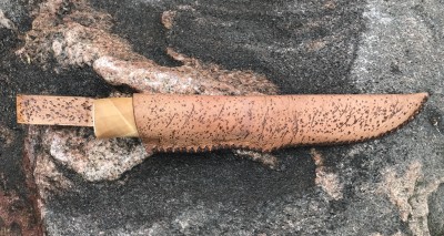

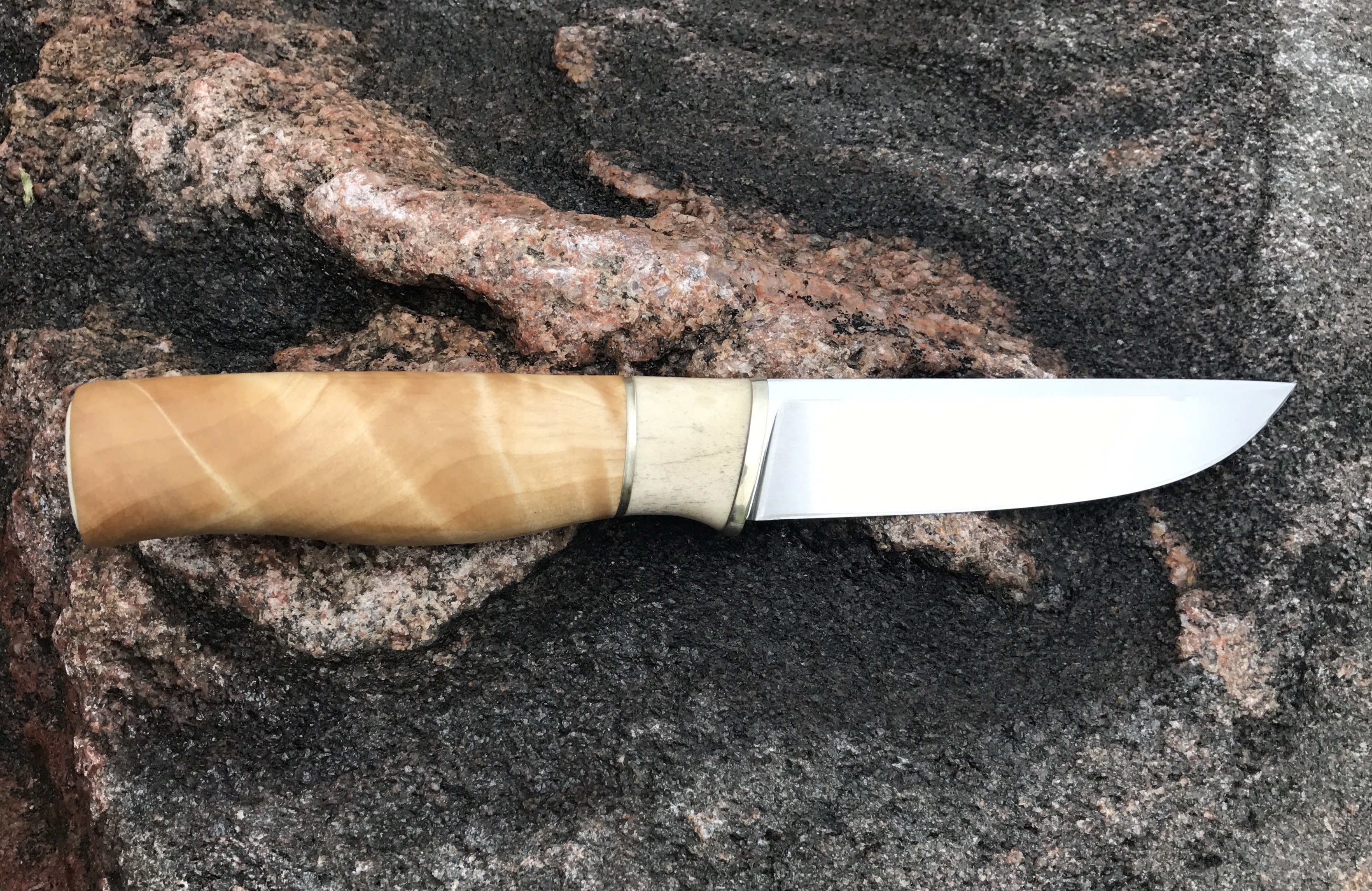

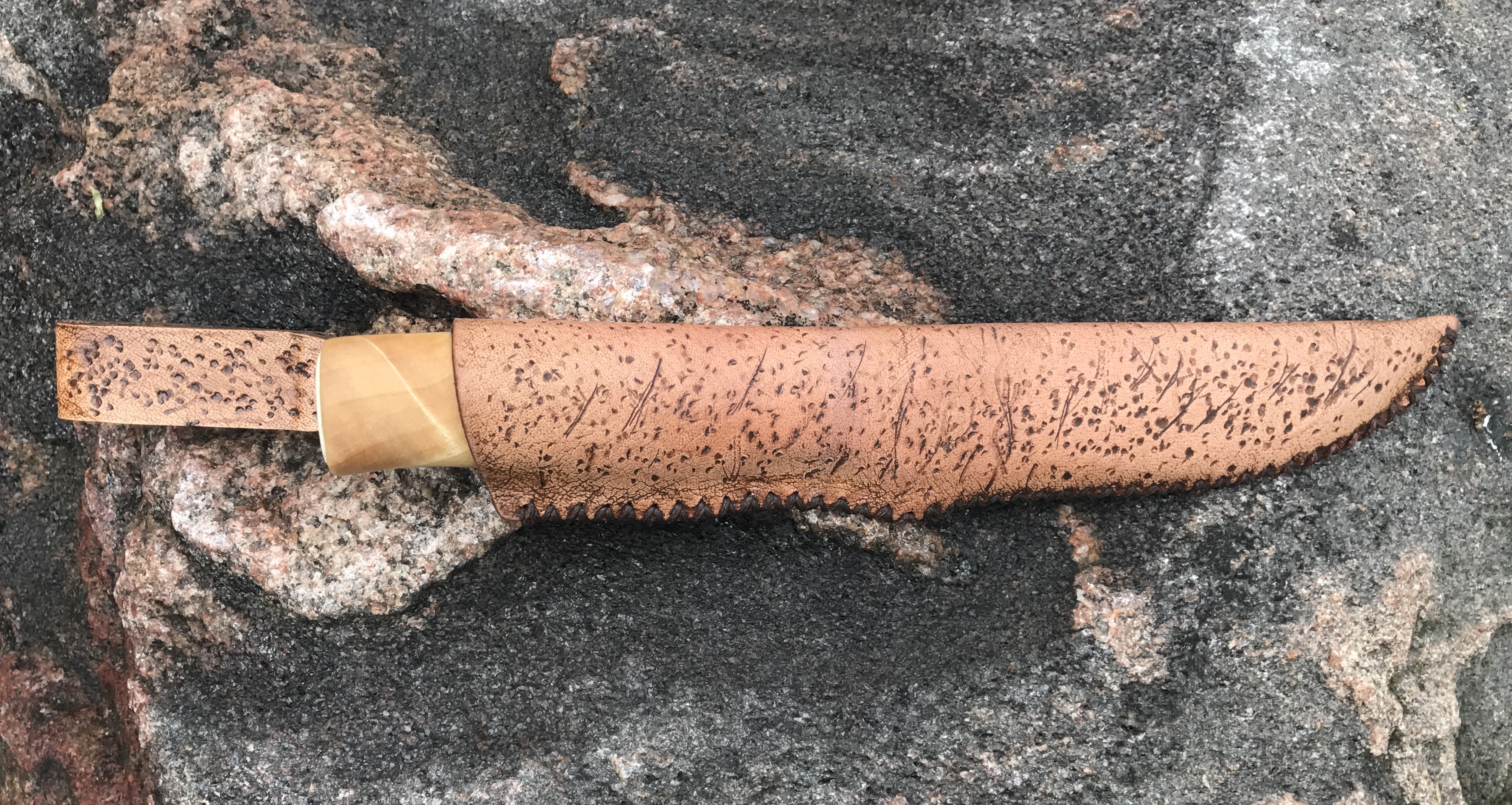

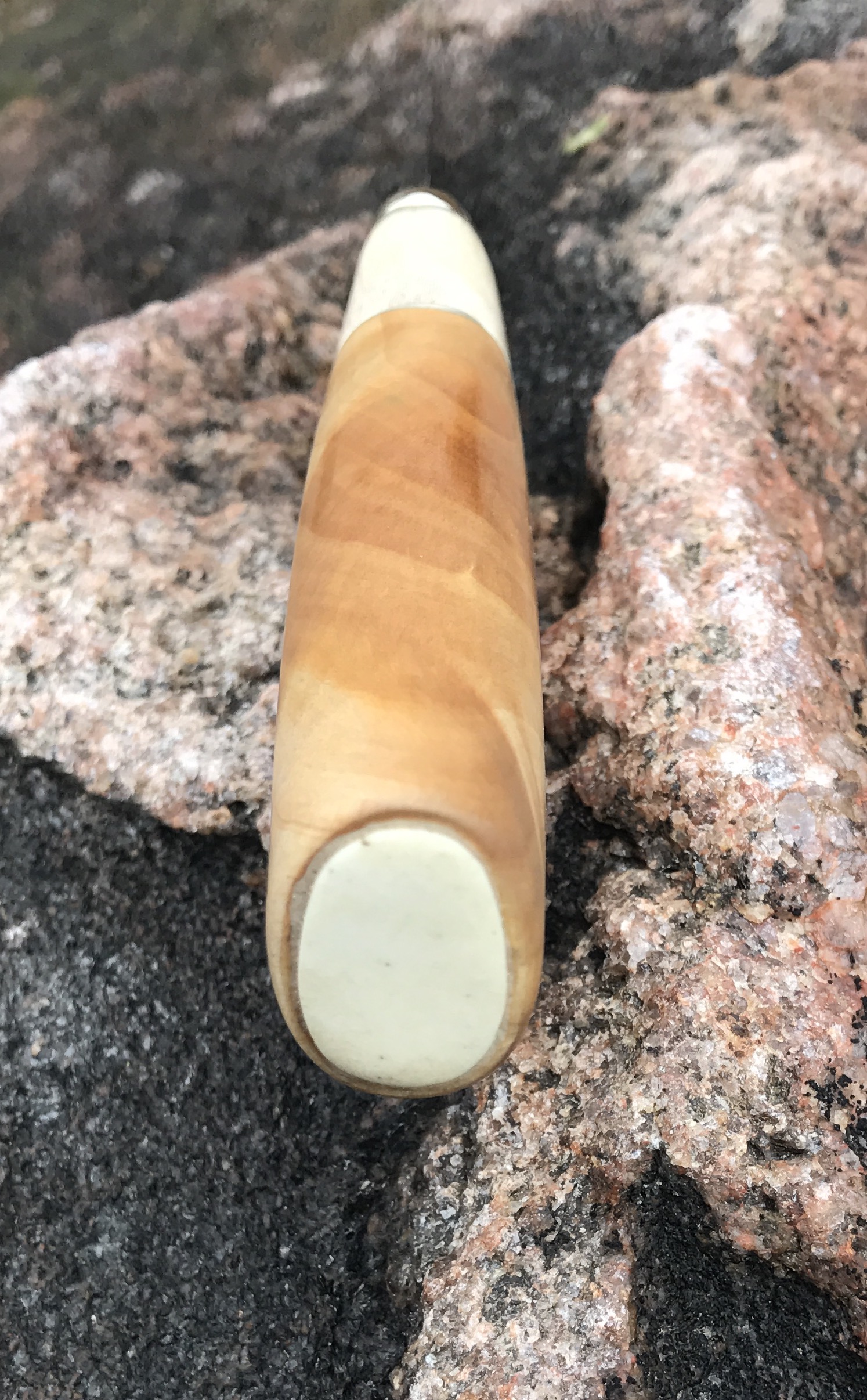

Dar vienas beržinis
Geležtė RWL 34, 105x24x3,4 mm, kietomas 61HRC, grūdino Tomas.
Kotas kiauryminio montažo, neusilber, briedžio ragas ir beržo gumbas, koto ilgis109 mm.
Makštis natūrali oda, bandžiau išgauti brežo tošies vaizda :) .
IMG_1076.JPG [ 2.42 MiB | Peržiūrėta 8046 kartus(ų) ]
IMG_1077.JPG [ 2.28 MiB | Peržiūrėta 8046 kartus(ų) ]
IMG_1078.JPG [ 2.31 MiB | Peržiūrėta 8046 kartus(ų) ]
IMG_1079.JPG [ 897.16 KiB | Peržiūrėta 8046 kartus(ų) ]
StandartinėParašytas: 2017-05-26- 13:50
Šio pasvirimo kampas tikrai geresnis, tik dar trūksta :D
StandartinėParašytas: 2017-05-26- 17:16
Aurimas rašė:
Pritariu. :ok:
Čia kolegos jau minėjo, kad harmonija lengviausiai sukuria atkartojimas. Galimas ir laipsniškas kitimas, bet tuomet turėtų būti bent trys proporcingai kintantys elementai. Rankenos galas taip pat turi būti derinamas arba su atramos pasvirimu (veidrodinio atspindžio principu), arba su bendru kontūru. Dabar visi elementai tarsi "kiekvienas sau". 8(
Nežinau, ar internete yra dizaino pradžiamokslis, bet bent jau harmonijos pagrindus tikrai verta pastudijuoti, jeigu nori kad tavo peiliai atrodytų harmoningai. :ok:

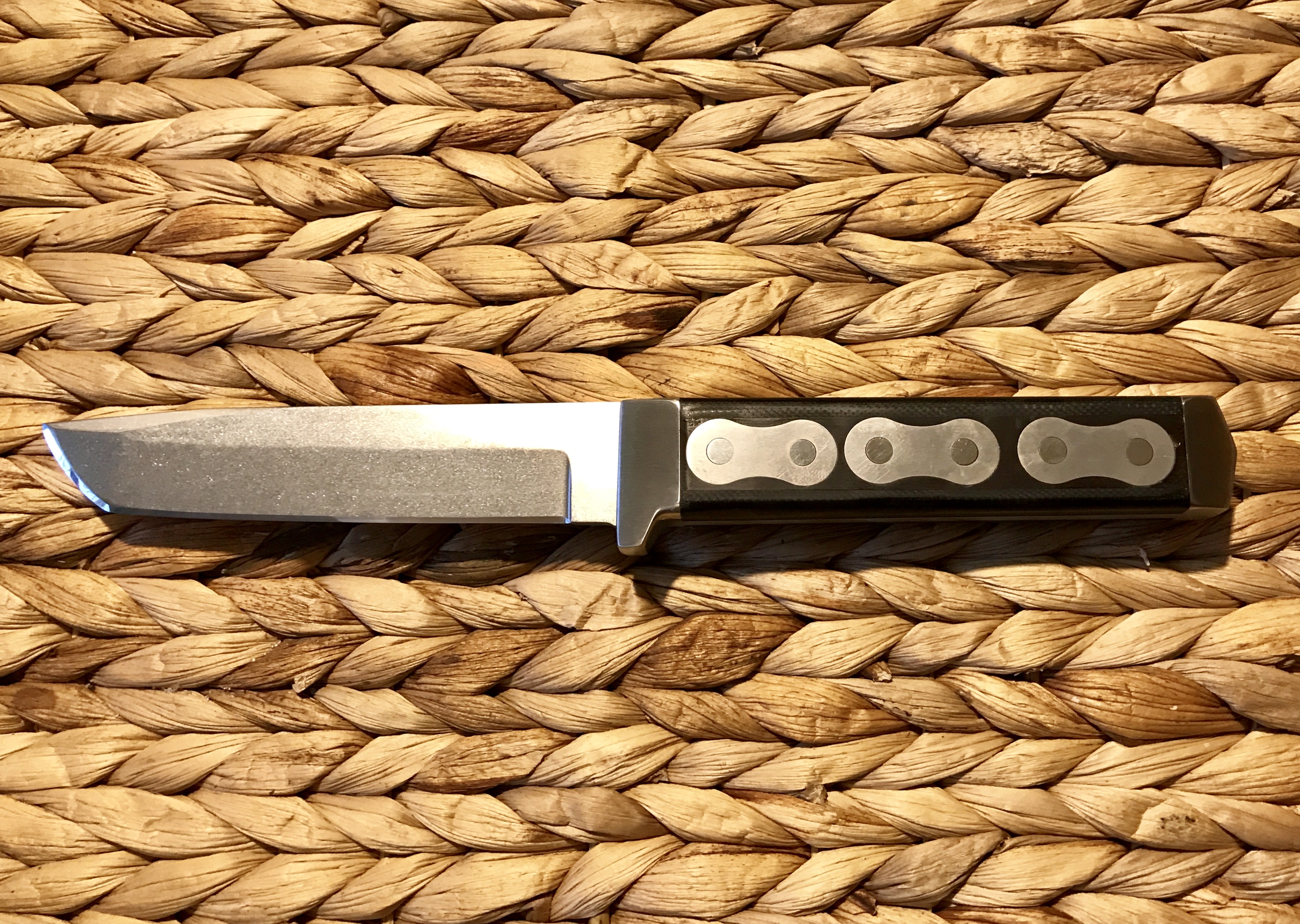

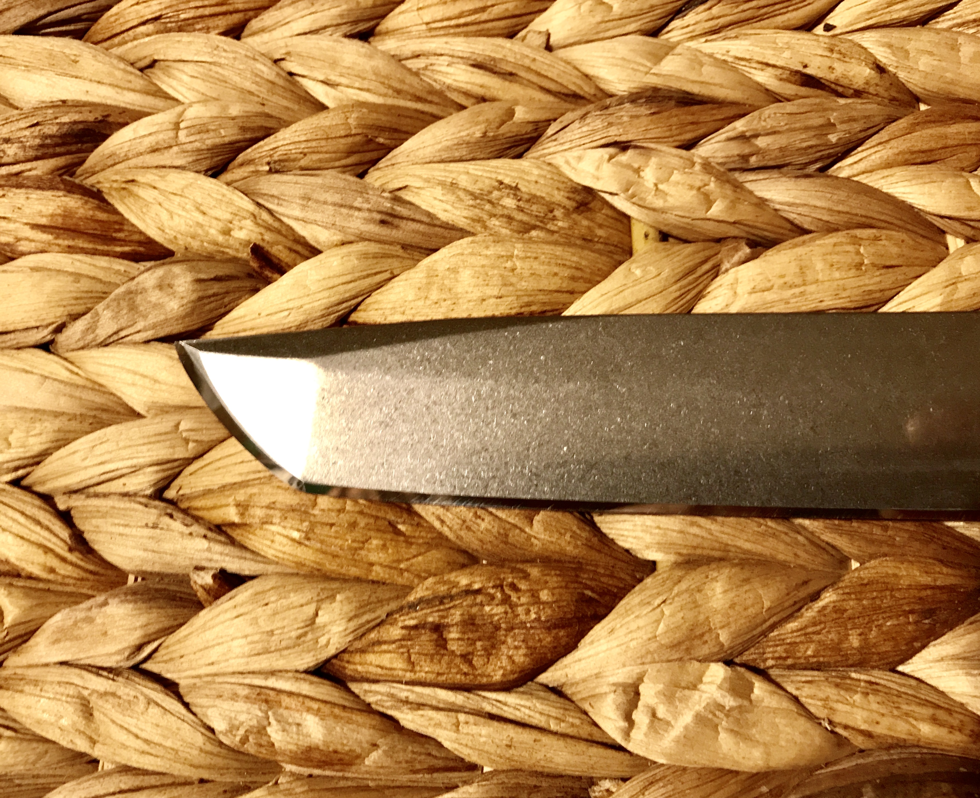

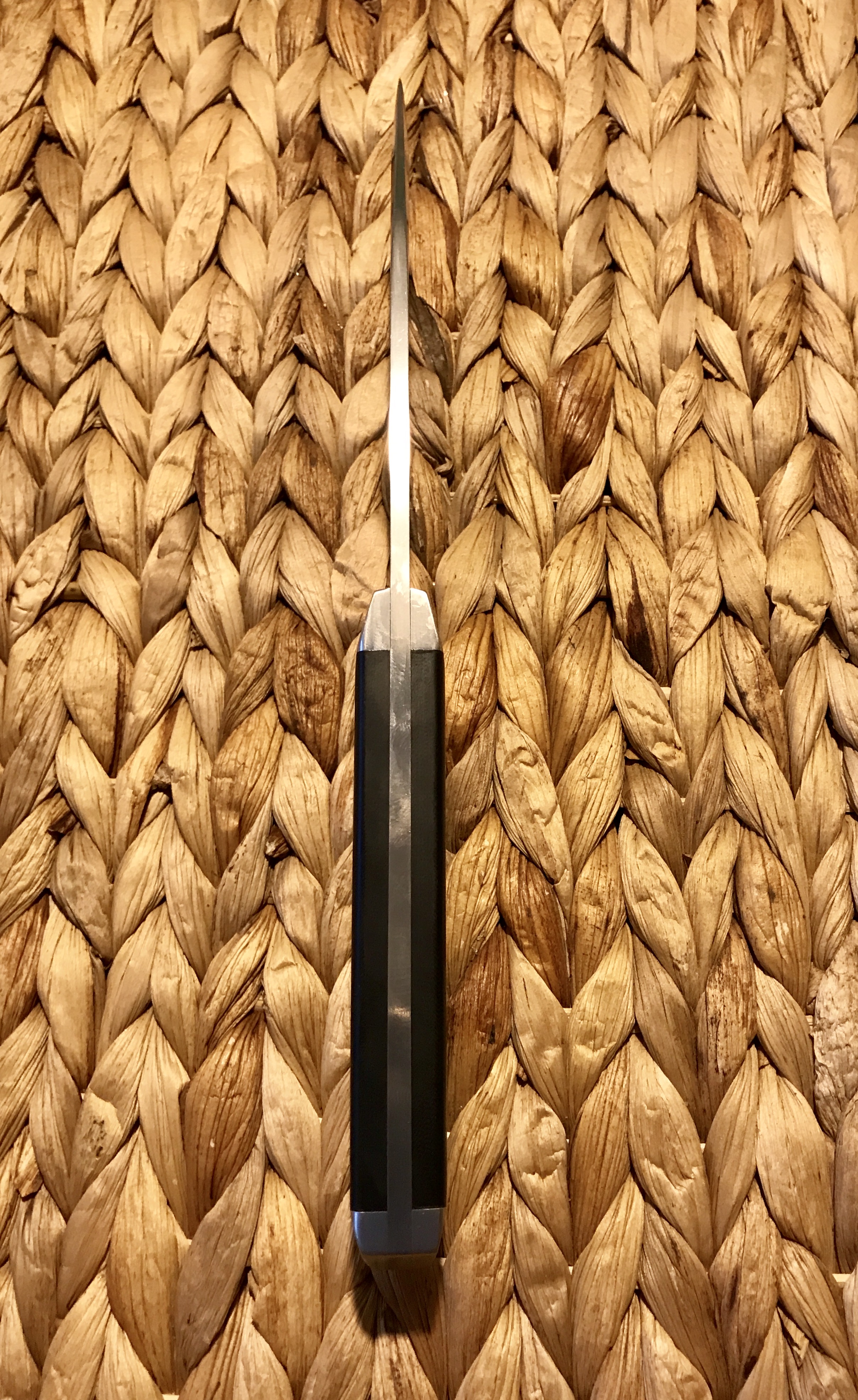

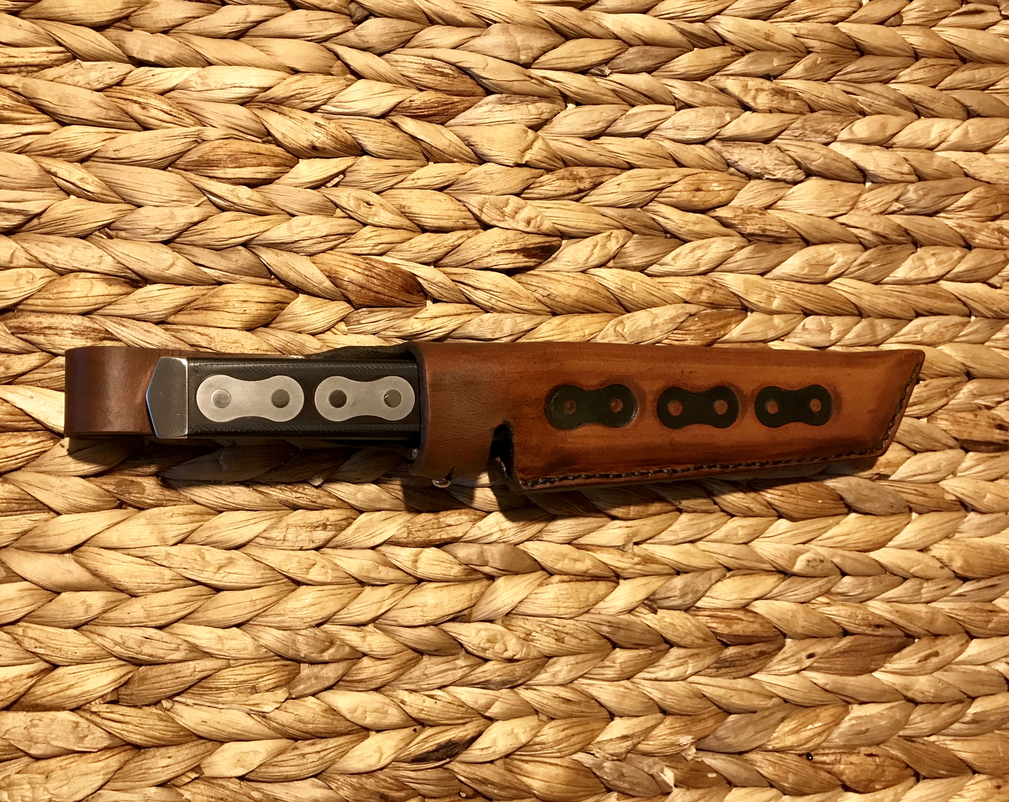

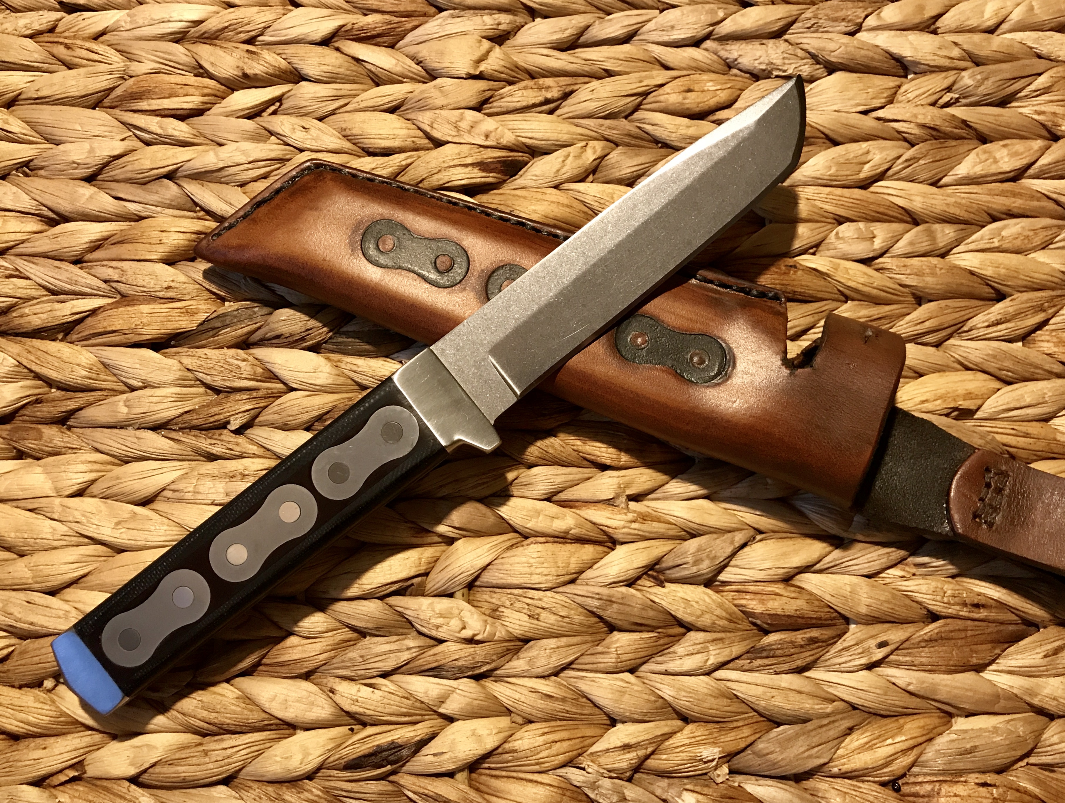

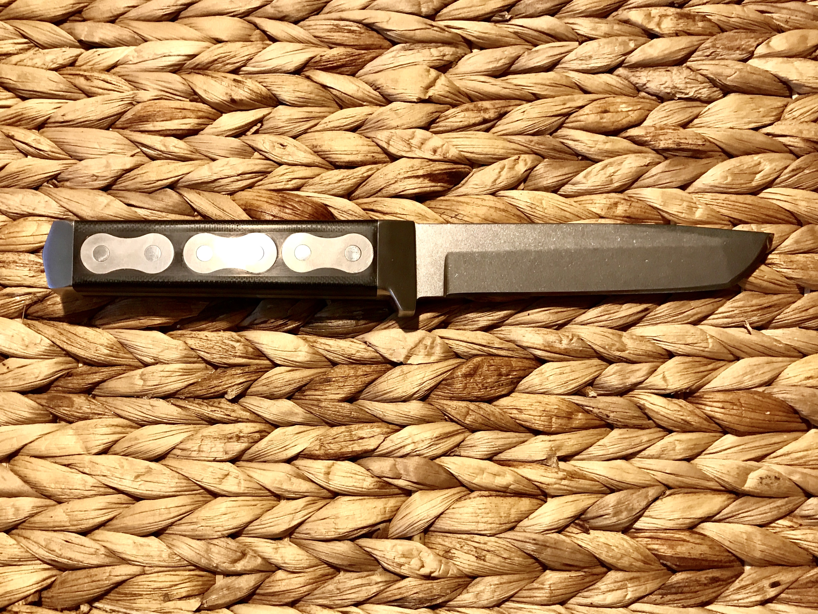

:hi: Sveiki, įkeliu Jūsu teismui dar viena eksperimenta "Baiker tanto"
Geležtė RWL-34 118x24x3,6 mm, kietumas 62 HRC, grūdino Tomas, finišas- galtavimas,ačiū Dainiui.
Kriaunys G10, SS, motociklo grandinės grandys.
Bendras ilgis 135 mm.
Makštis natūrali oda.
IMG_1166.JPG [ 2.29 MiB | Peržiūrėta 7638 kartus(ų) ]
IMG_1167.JPG [ 2.52 MiB | Peržiūrėta 7638 kartus(ų) ]
IMG_1168.JPG [ 2.34 MiB | Peržiūrėta 7638 kartus(ų) ]
IMG_1170.JPG [ 2.49 MiB | Peržiūrėta 7638 kartus(ų) ]
IMG_1169.JPG [ 2.32 MiB | Peržiūrėta 7638 kartus(ų) ]
IMG_1172.JPG [ 2.08 MiB | Peržiūrėta 7638 kartus(ų) ]
Teiskite :)
StandartinėParašytas: 2017-07-04- 0:13
Įdomiai čia sumąstei ir sakyčiau viskas "į temą". +1
StandartinėParašytas: 2017-07-04- 6:59
:liuks: Mintis įdomi ir teisinga. Jei jau teisti ir kabinėtis, tai kliūna tik tai jog tos motociklo grandys nevienodais atstumais viena nuo kitos ir nuo kraštų.

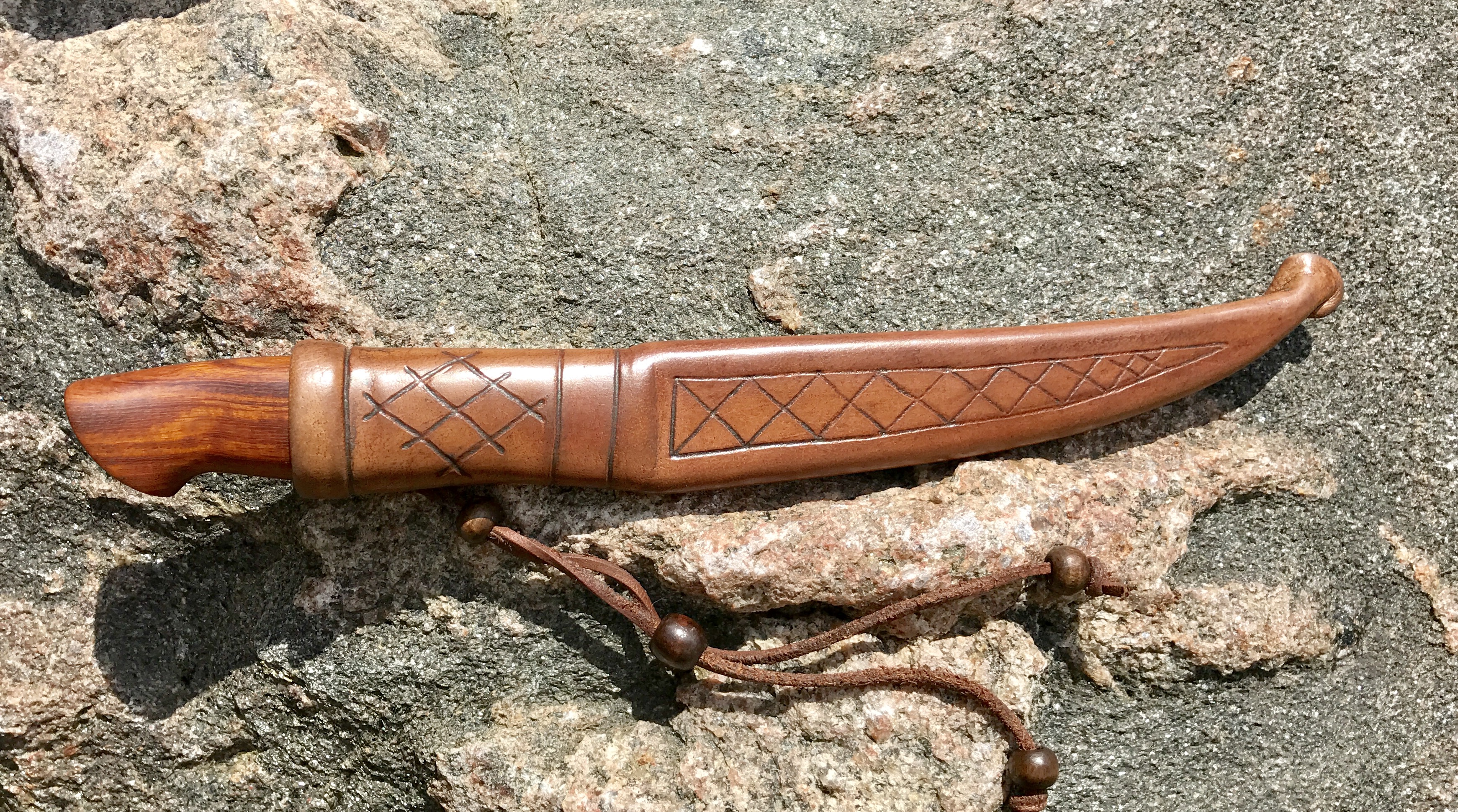

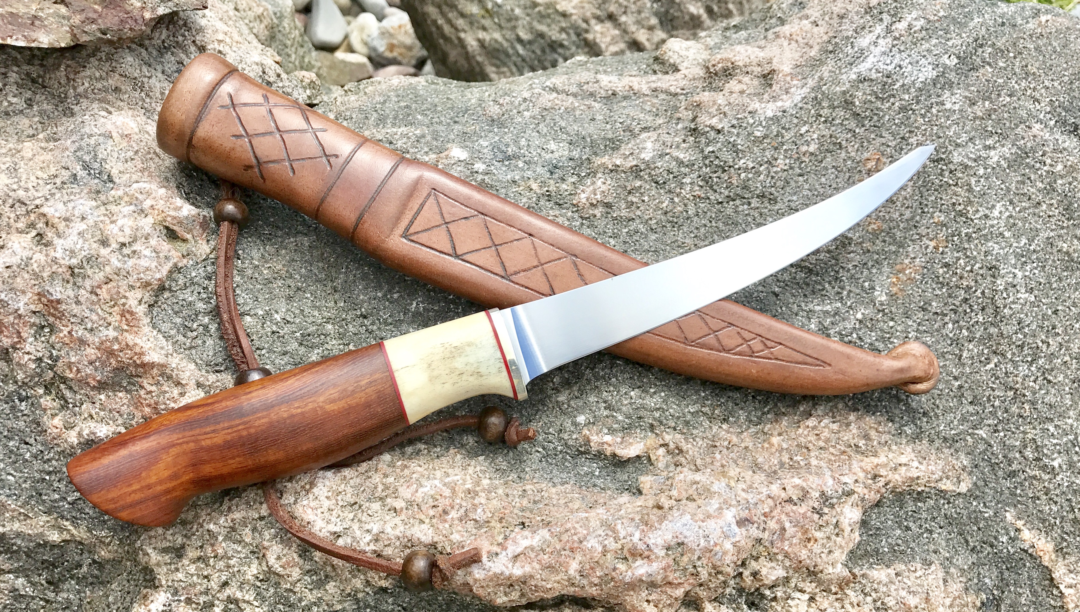

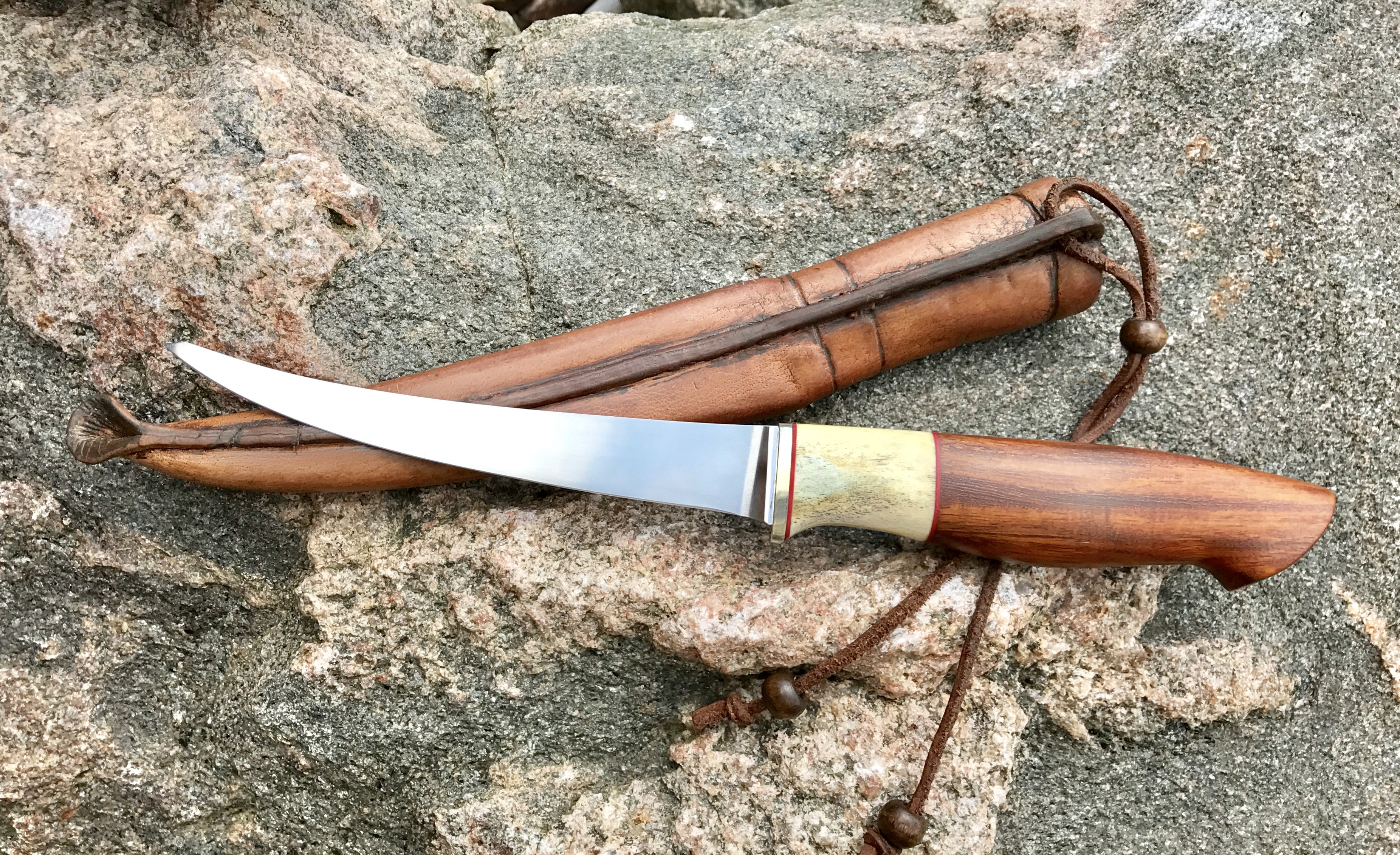

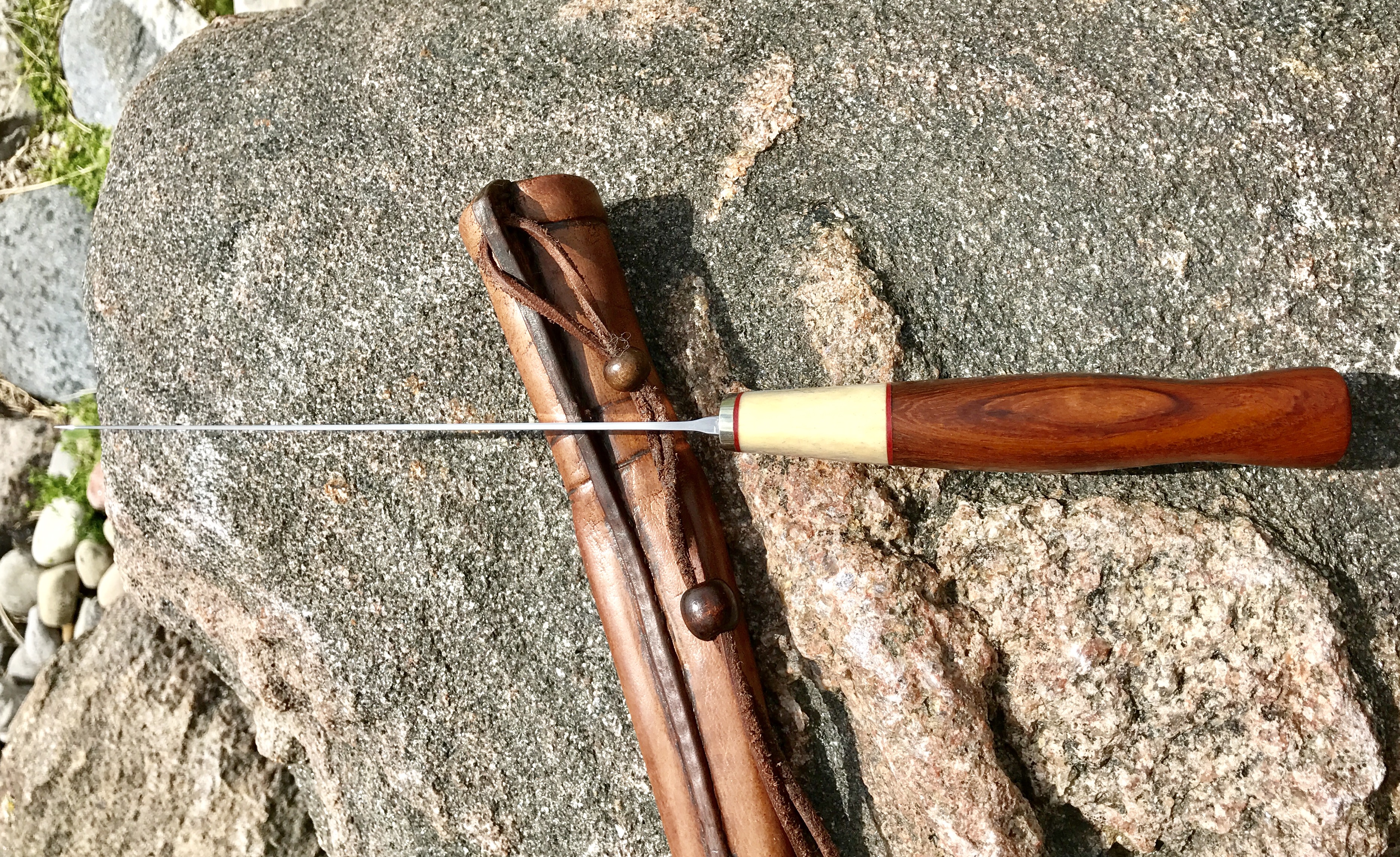

:hi: dar vienas bandymas:nedidelis fileinykas
Geležtė RWL-34, matmenys 136x20x1,7~0,6mm, kietumas 62 HRC, grūdino Tomas;
Kotas neusilber, briedžio ragas,vulkanizuota fibra, ironwood, tvirtinimas kiauryminis ant varžto, koto ilgis 117 mm;
Makštis naturali oda.
IMG_1197.JPG [ 3.27 MiB | Peržiūrėta 7482 kartus(ų) ]
IMG_1202.JPG [ 3.24 MiB | Peržiūrėta 7482 kartus(ų) ]
IMG_1205.JPG [ 3.25 MiB | Peržiūrėta 7482 kartus(ų) ]
IMG_1210.JPG [ 4.06 MiB | Peržiūrėta 7482 kartus(ų) ]
