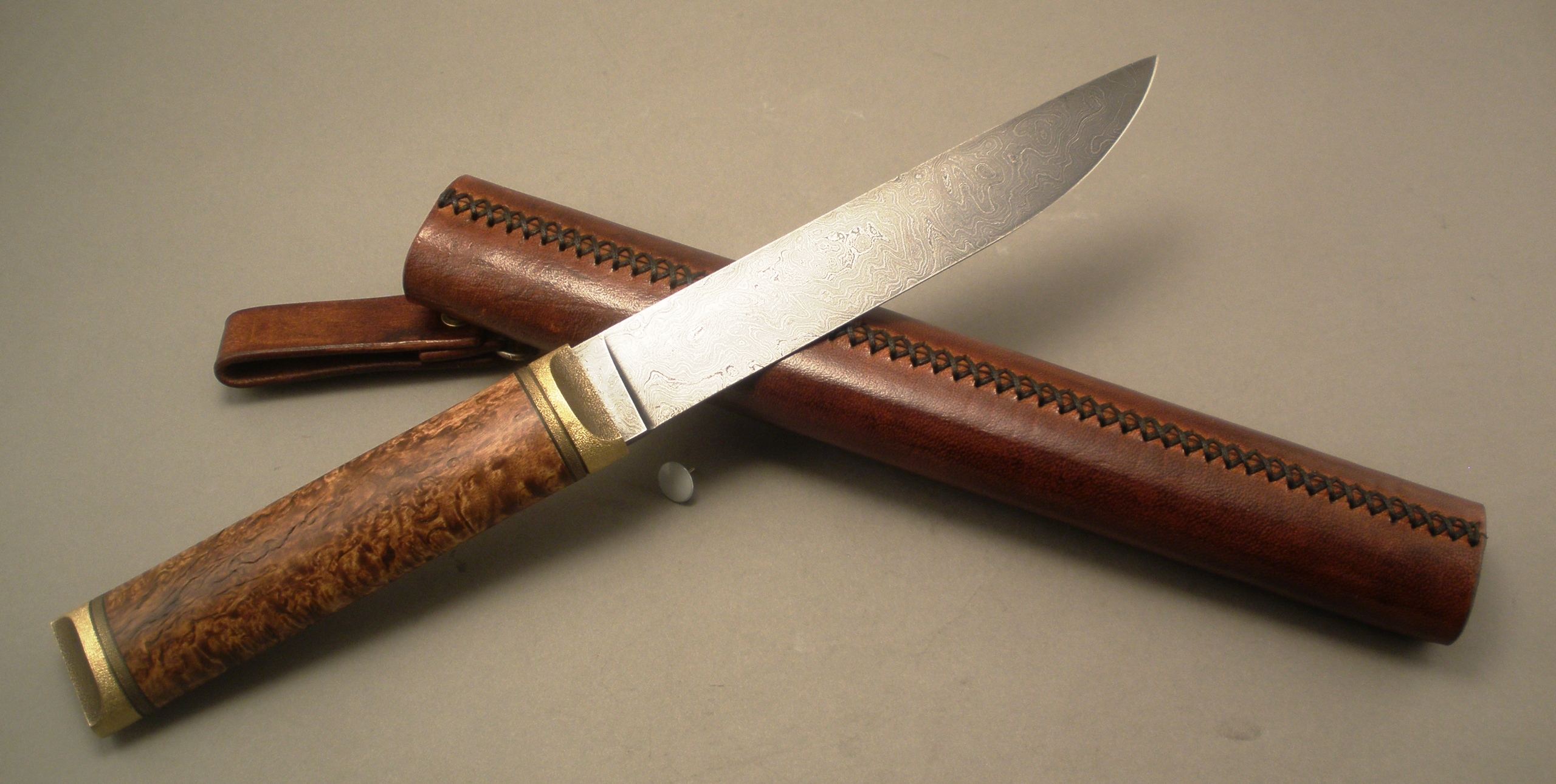

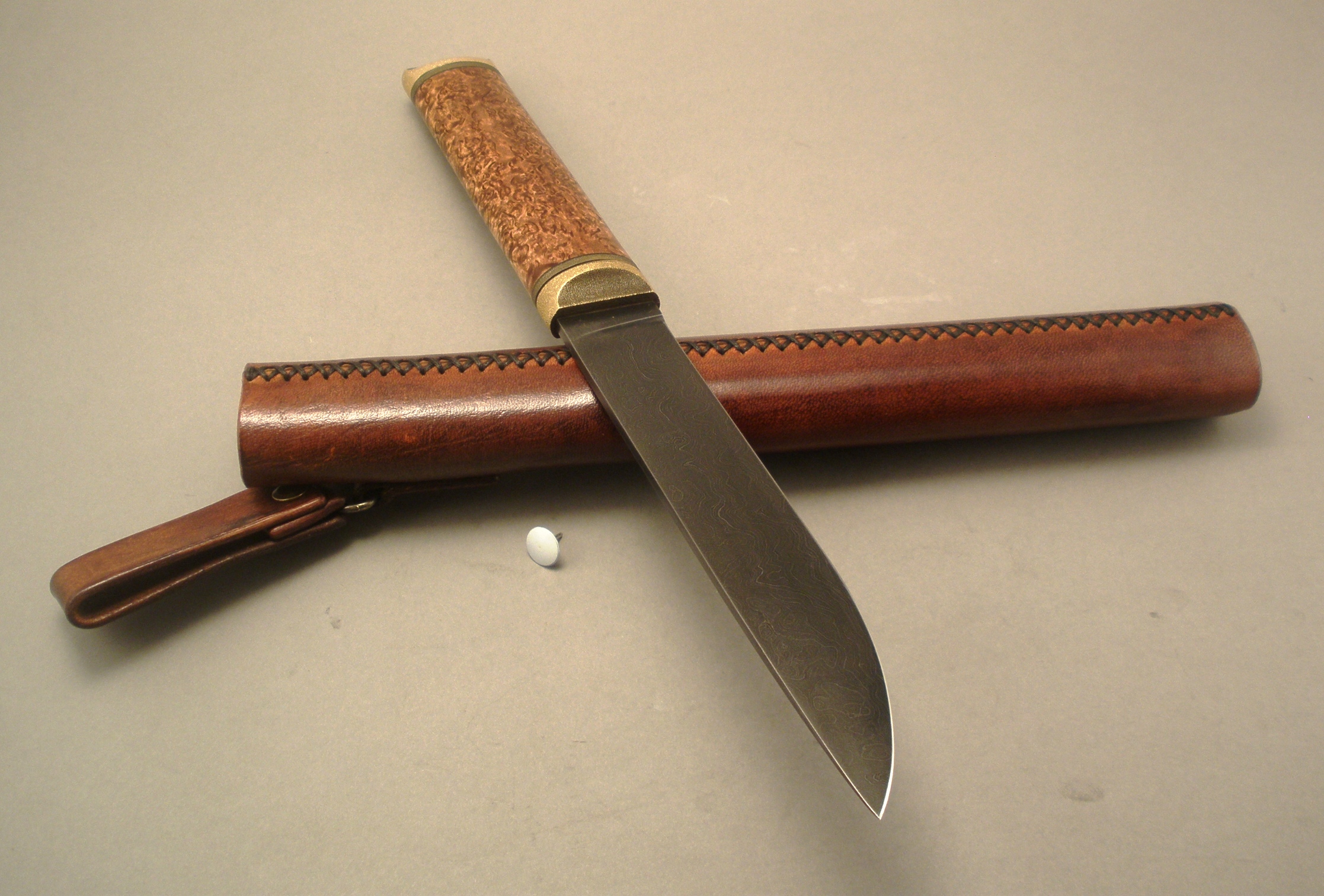

StandartinėParašytas: 2017-11-26- 19:58

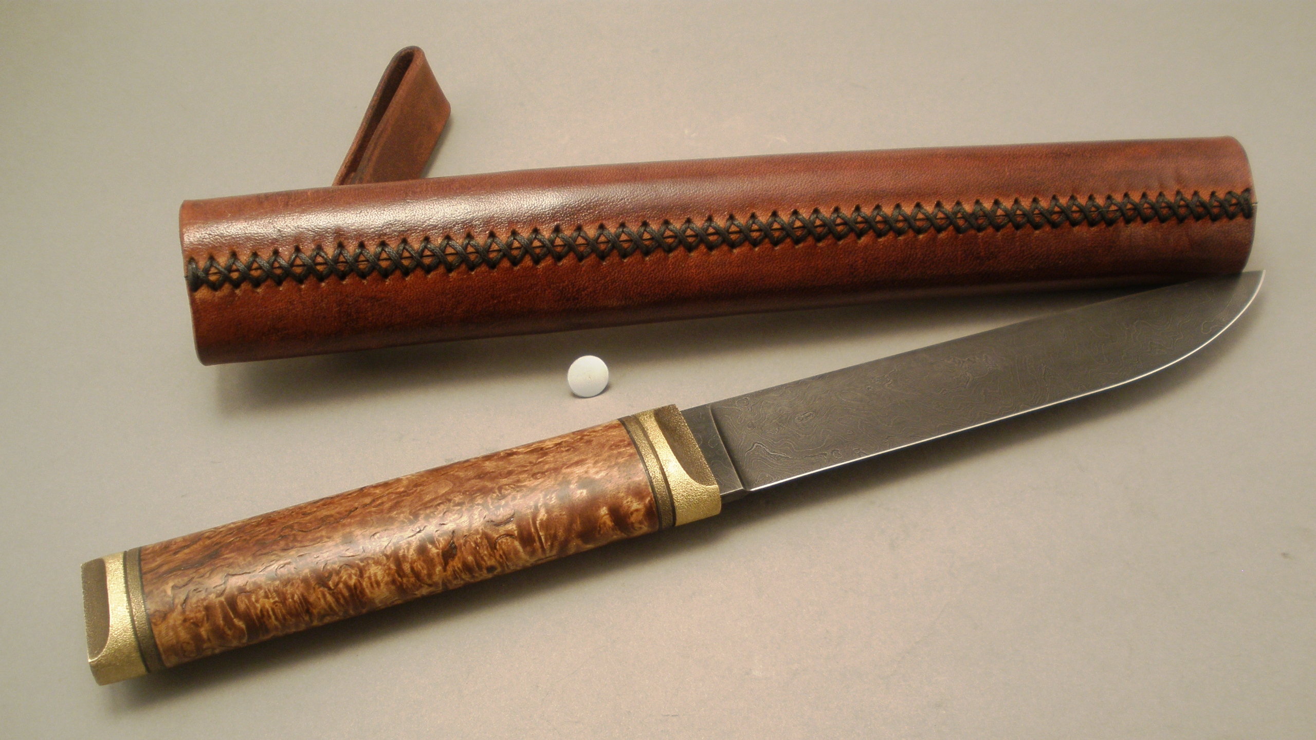

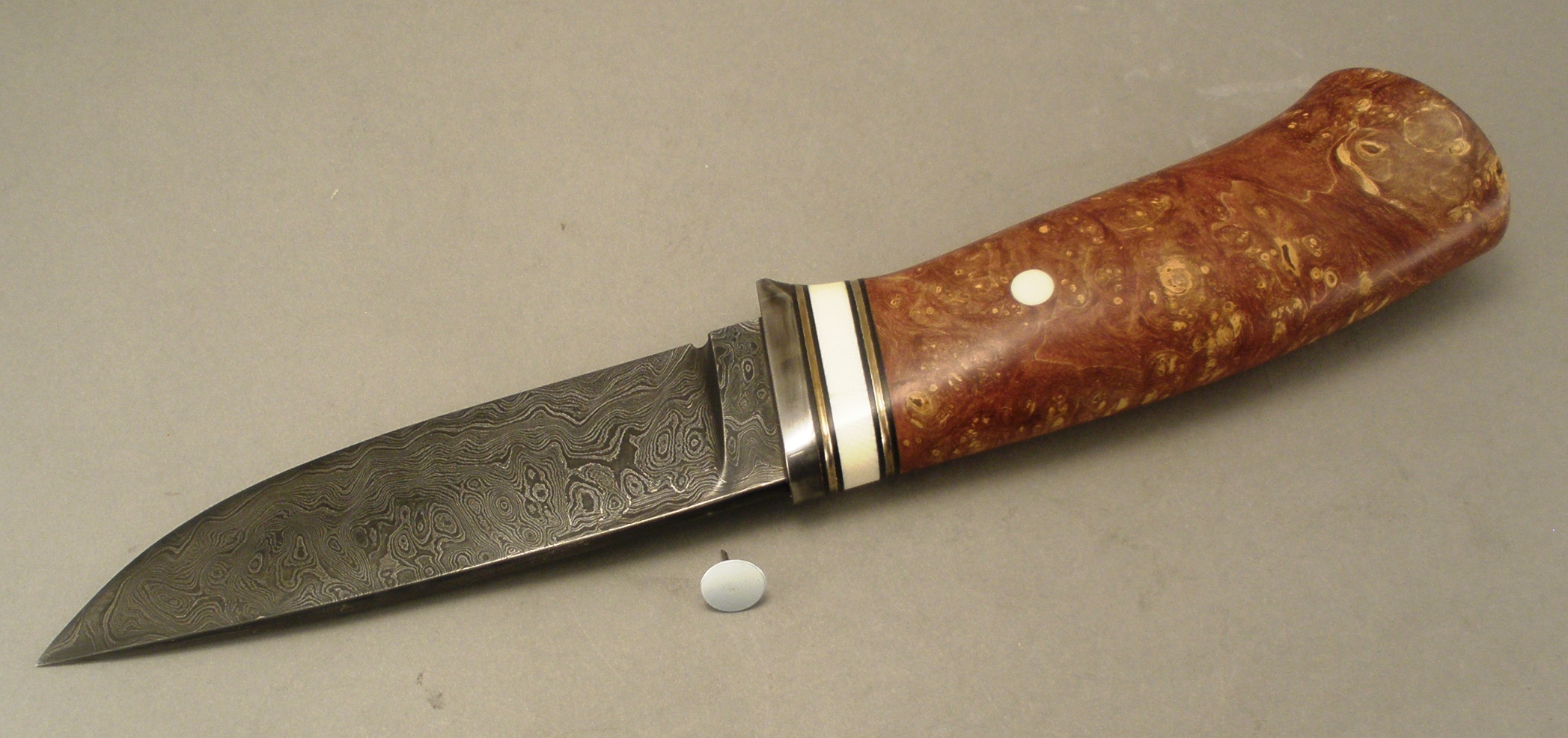

:hi:

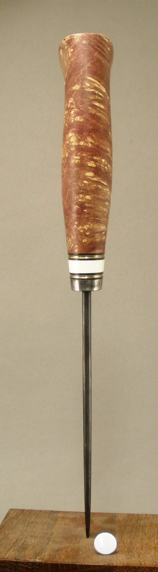

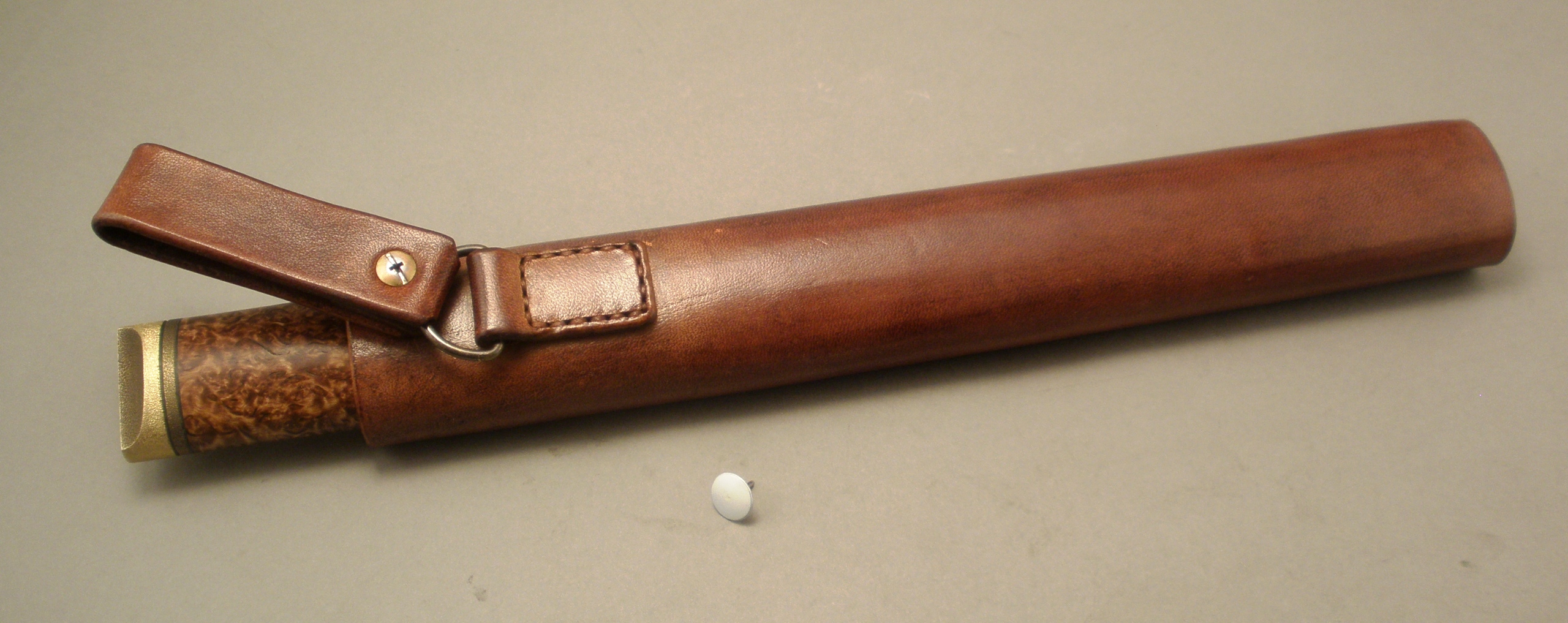

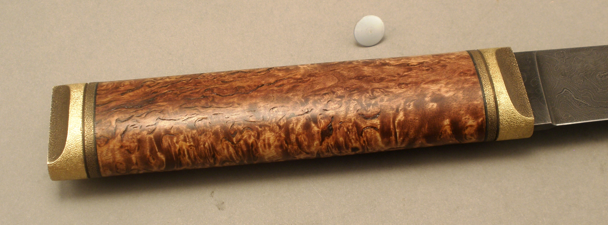

Nr.34
Bendras ilgis- 280mm
Geležtė- 153x24x3,5mm, damaskinis ruošinys kaltas kalvio. Kietumas 58-60 HRC.
Rankena-127mm, žalvaris, G10, dažytas karelinis beržas.
Dėklas- natūralaus rauginimo odos.
Peilis laisvas.
001.JPG [ 1.04 MiB | Peržiūrėta 5720 kartus(ų) ]
003.JPG [ 924.38 KiB | Peržiūrėta 5720 kartus(ų) ]
004.JPG [ 1.17 MiB | Peržiūrėta 5720 kartus(ų) ]
005.JPG [ 1.19 MiB | Peržiūrėta 5720 kartus(ų) ]
006.JPG [ 1.24 MiB | Peržiūrėta 5720 kartus(ų) ]
007.JPG [ 1.27 MiB | Peržiūrėta 5720 kartus(ų) ]
008.JPG [ 1 MiB | Peržiūrėta 5720 kartus(ų) ]
009.JPG [ 998.74 KiB | Peržiūrėta 5720 kartus(ų) ]

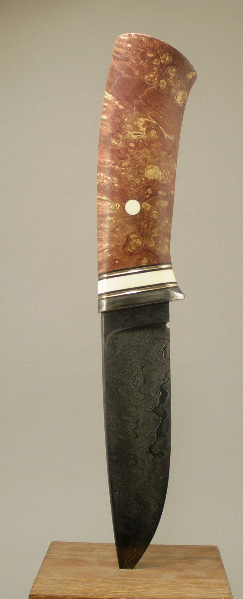

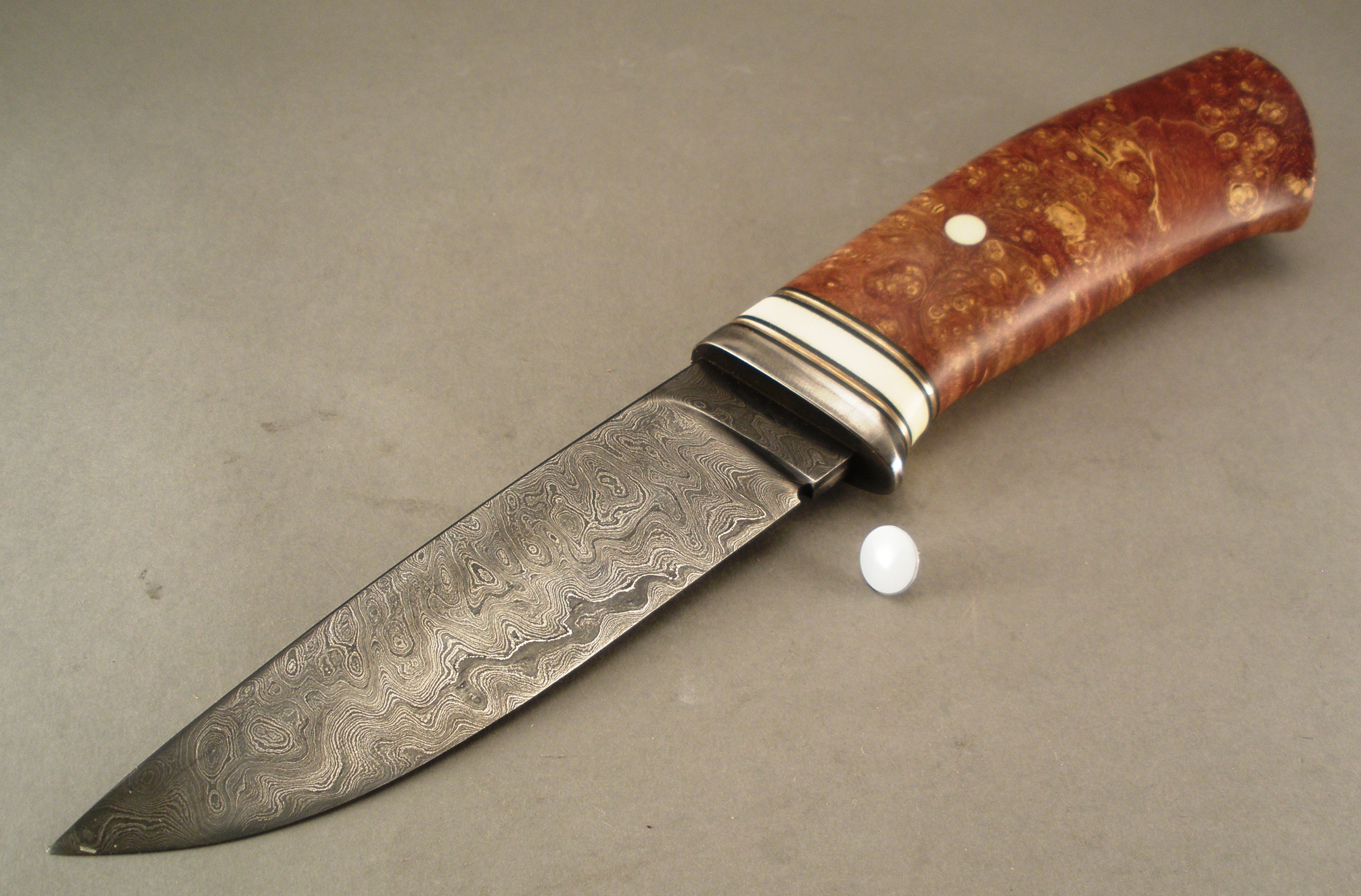

StandartinėParašytas: 2017-12-01- 20:45
:hi:

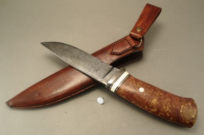

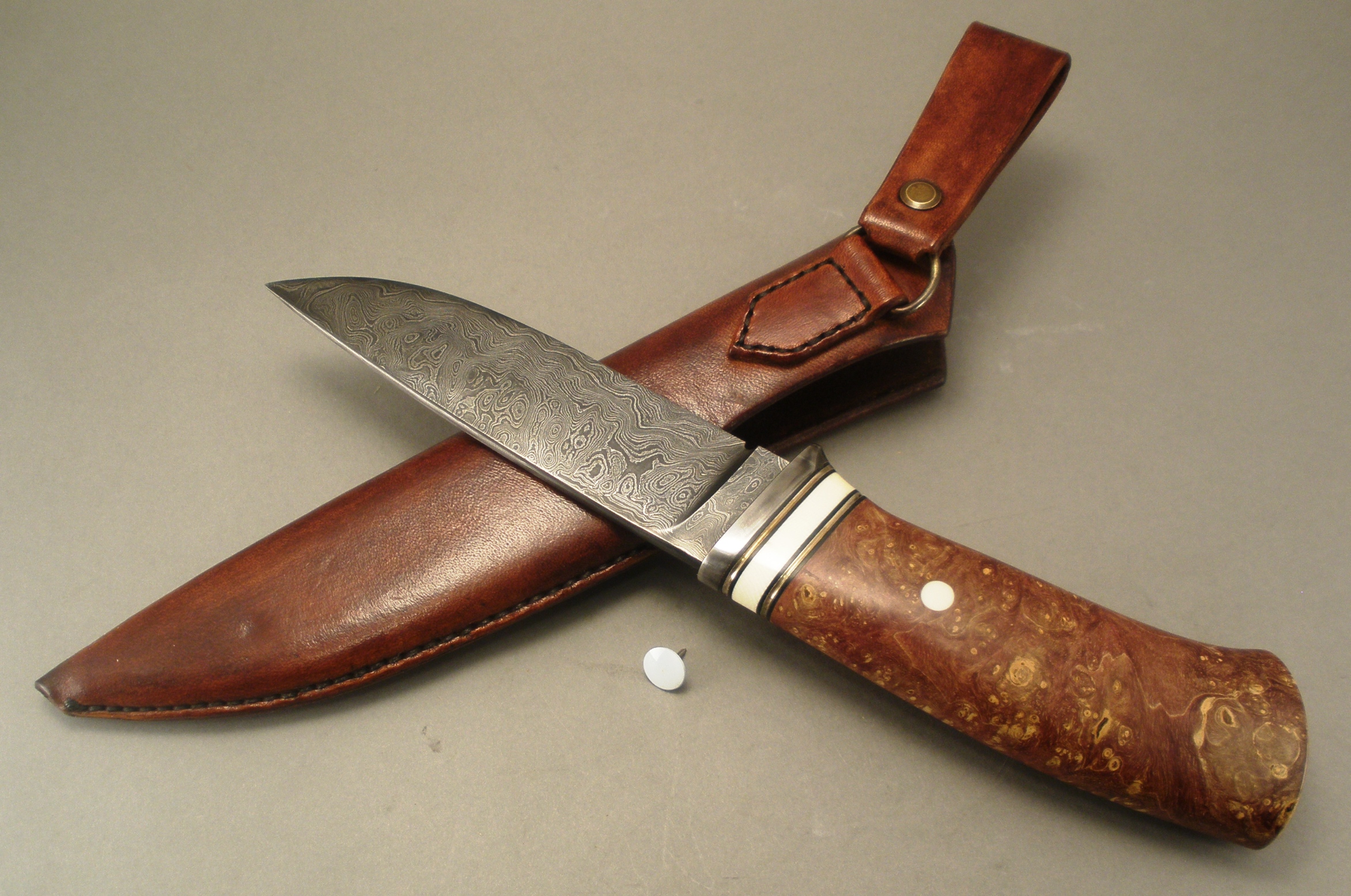

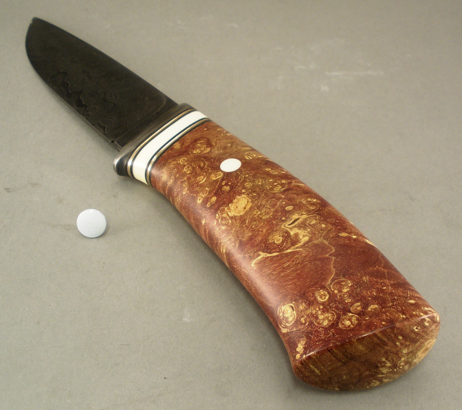

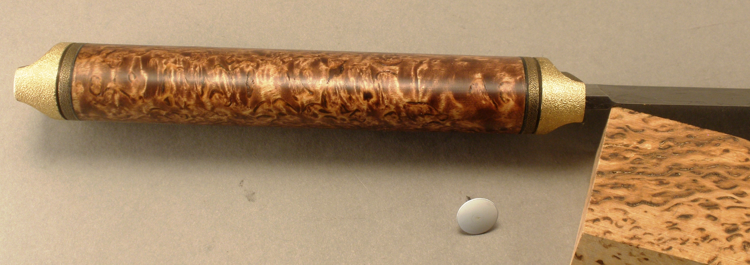

Nr.35
Bendras ilgis-235mm
Geležtė-115x29x4mm, damaskinis plienas kaltas kalvio. Kietumas 58-60 HRC.
Rankena-120mm, damaskinis plienas, G10, žalvaris, dramblio kaulas. Įkotė įleista į rankeną 2\3 ilgio.
Dėklas- natūralaus raugimo odos.
001.JPG [ 983.1 KiB | Peržiūrėta 5470 kartus(ų) ]
004.JPG [ 1.51 MiB | Peržiūrėta 5470 kartus(ų) ]
005.JPG [ 1.4 MiB | Peržiūrėta 5470 kartus(ų) ]
006.JPG [ 823.92 KiB | Peržiūrėta 5470 kartus(ų) ]
008.JPG [ 1.13 MiB | Peržiūrėta 5470 kartus(ų) ]
009.JPG [ 1.51 MiB | Peržiūrėta 5470 kartus(ų) ]
010.JPG [ 642.34 KiB | Peržiūrėta 5470 kartus(ų) ]
011.JPG [ 478.56 KiB | Peržiūrėta 5470 kartus(ų) ]
002.JPG [ 1.4 MiB | Peržiūrėta 5470 kartus(ų) ]

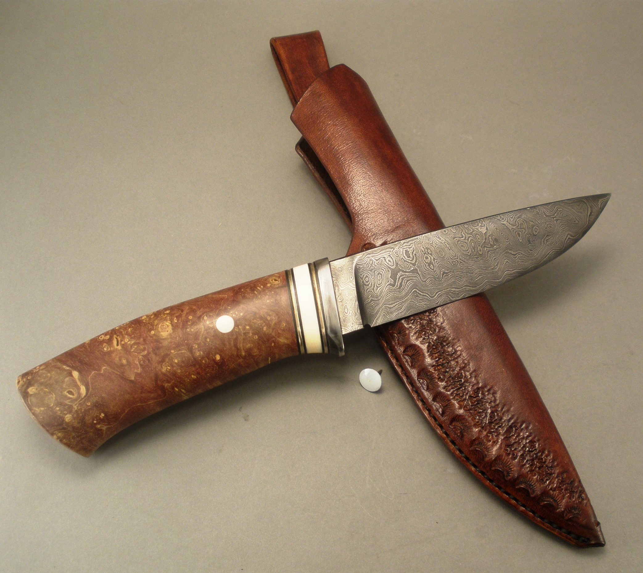

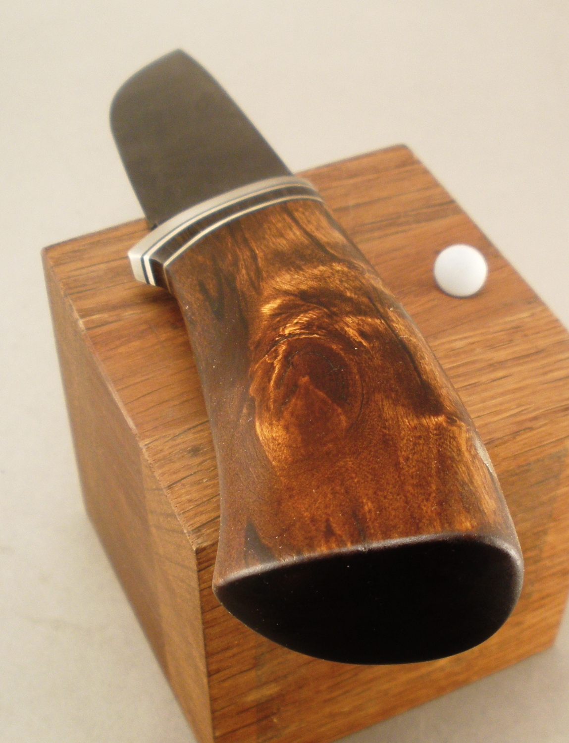

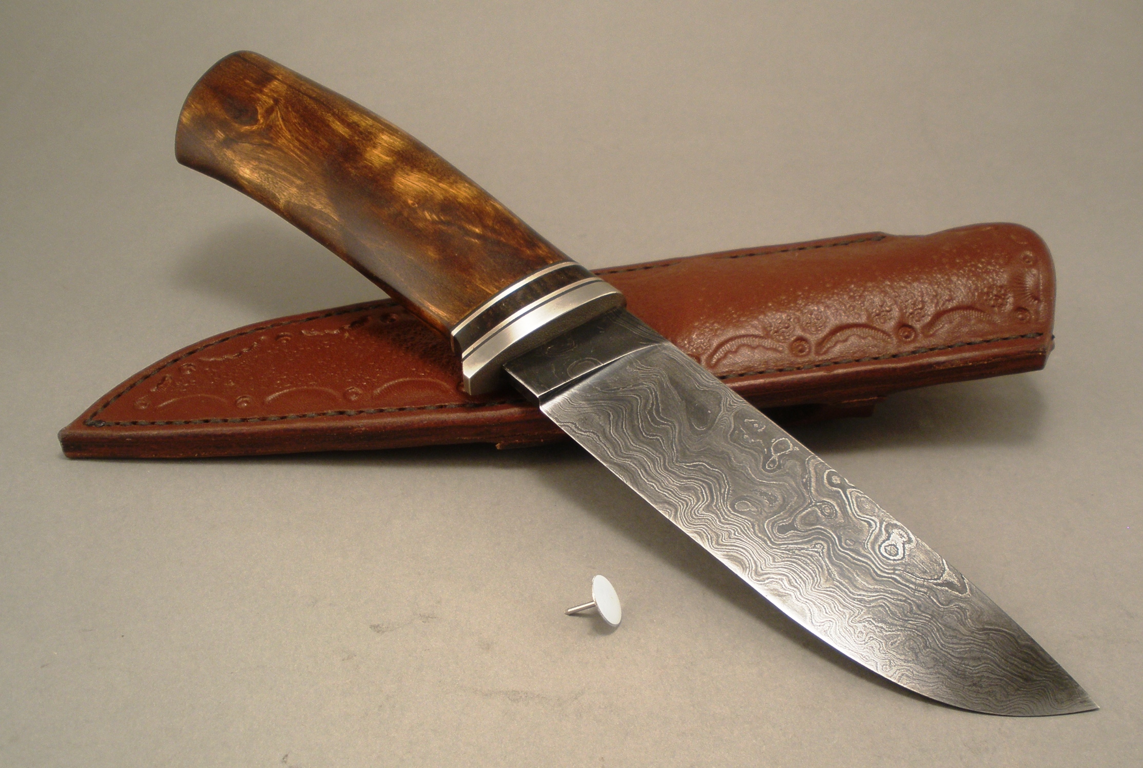

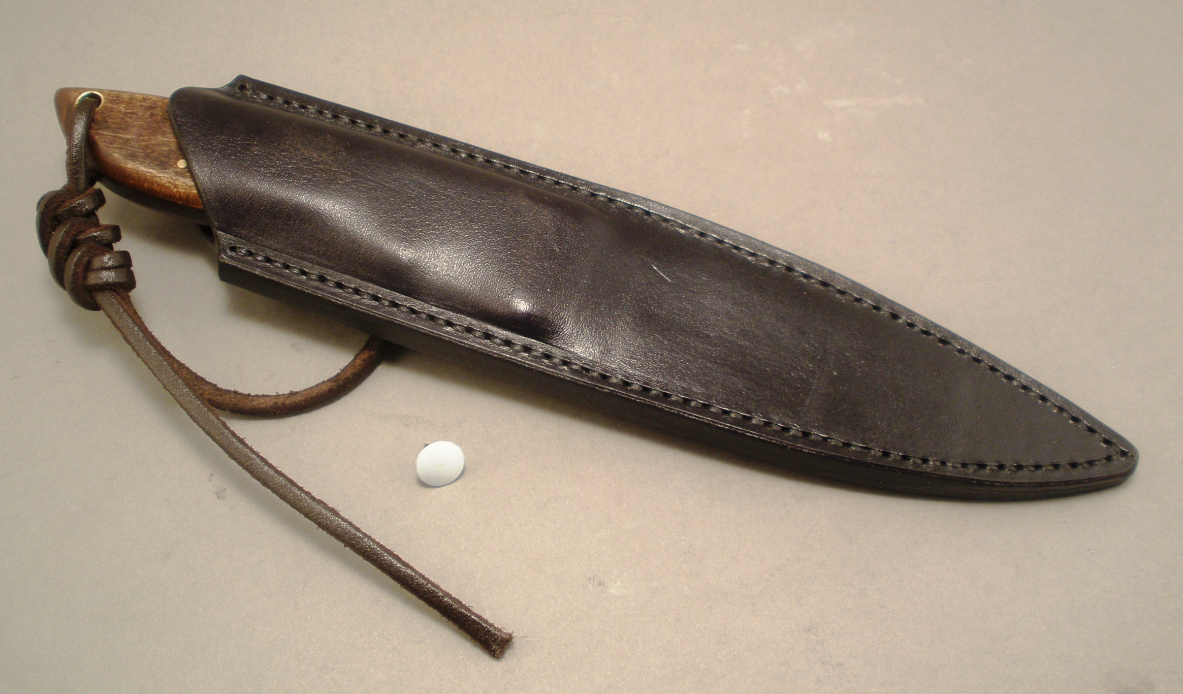

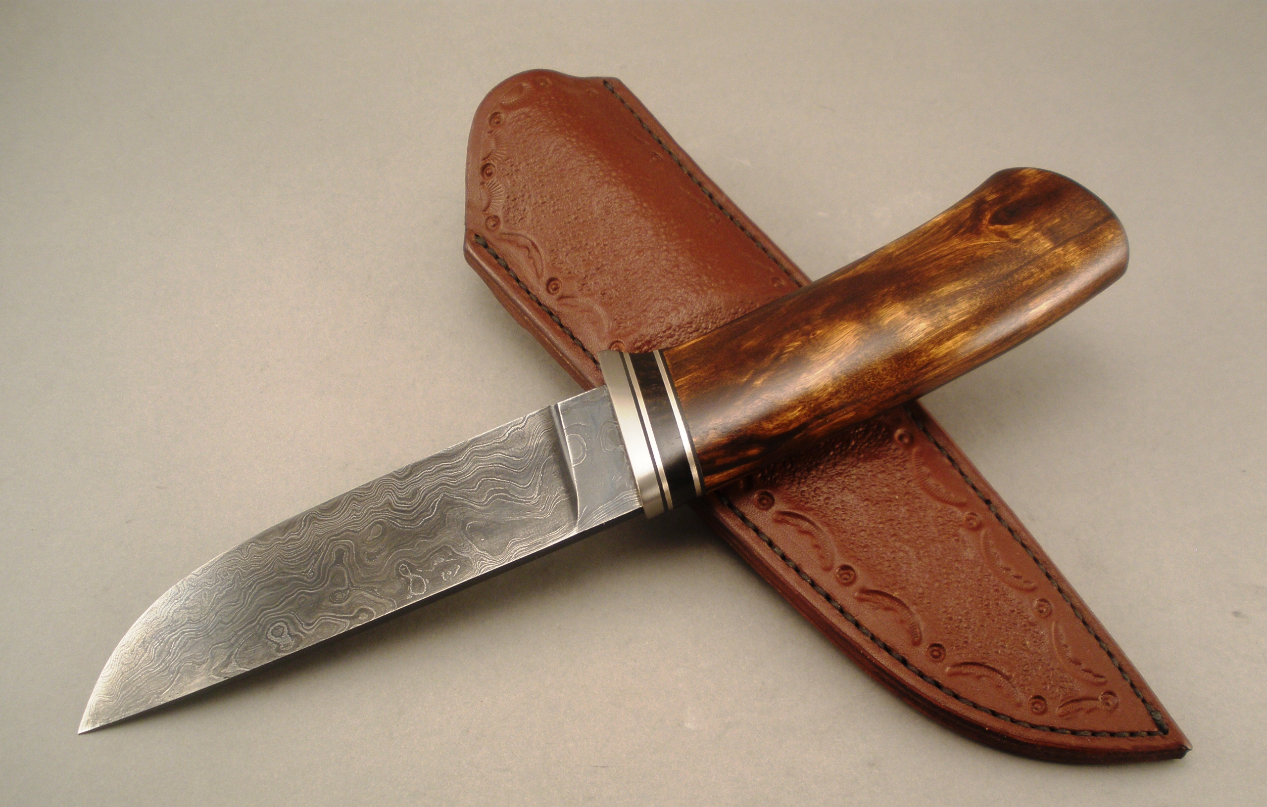

StandartinėParašytas: 2017-12-07- 22:26
:hi:

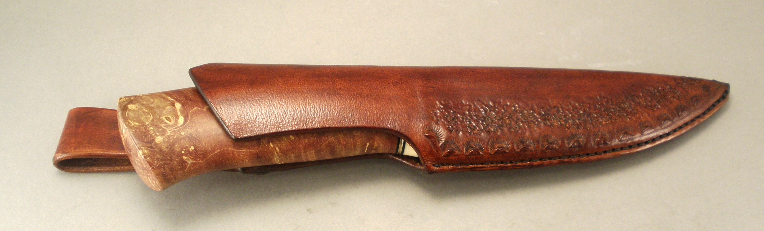

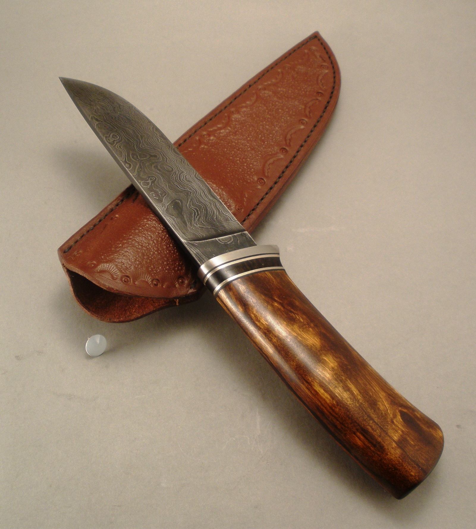

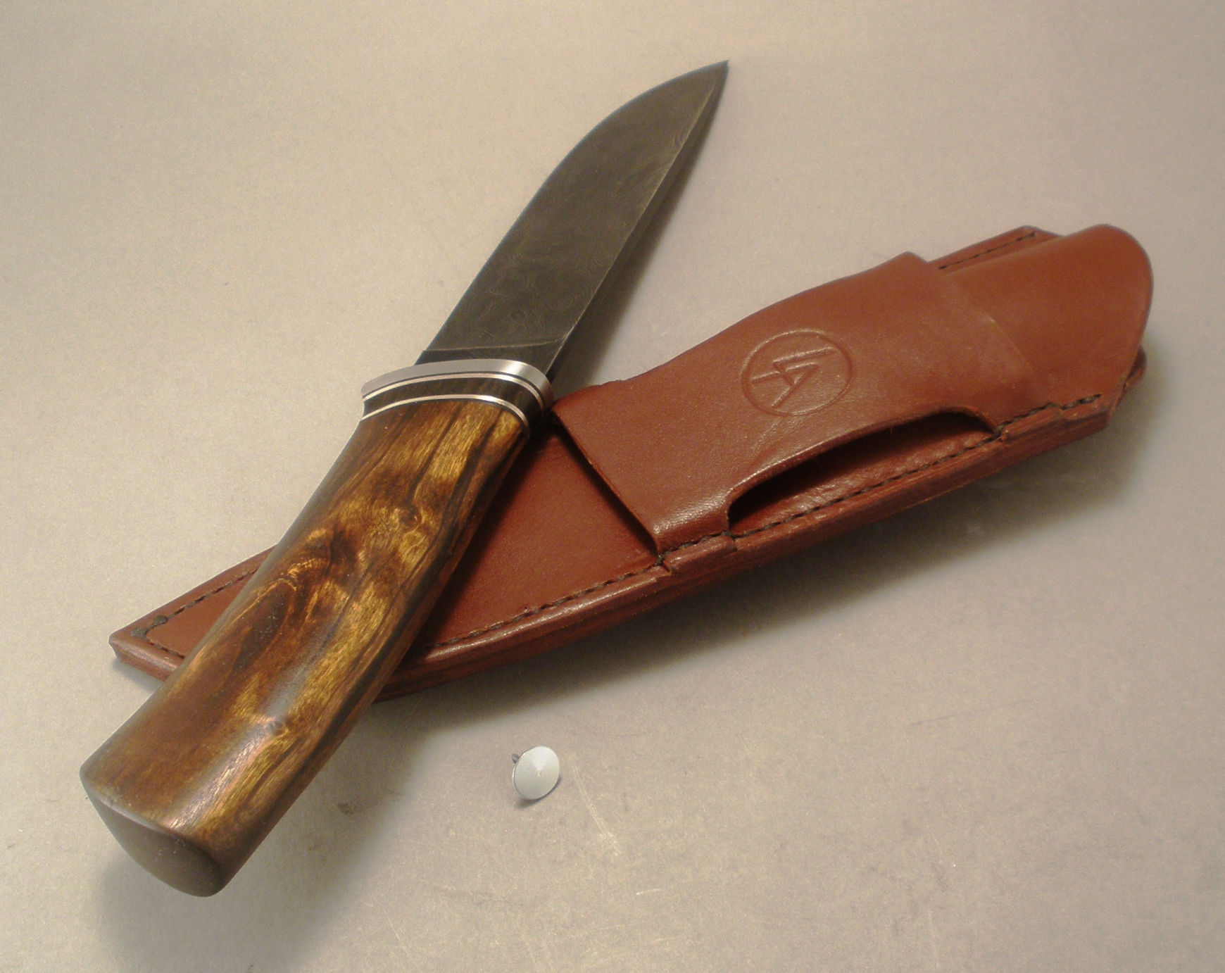

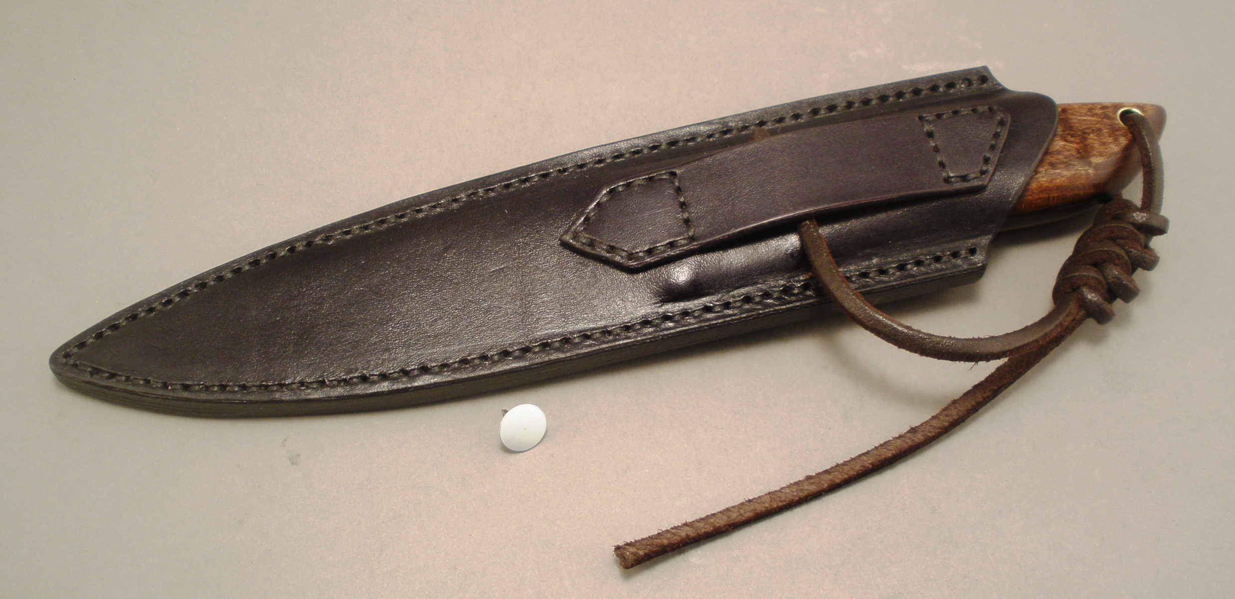

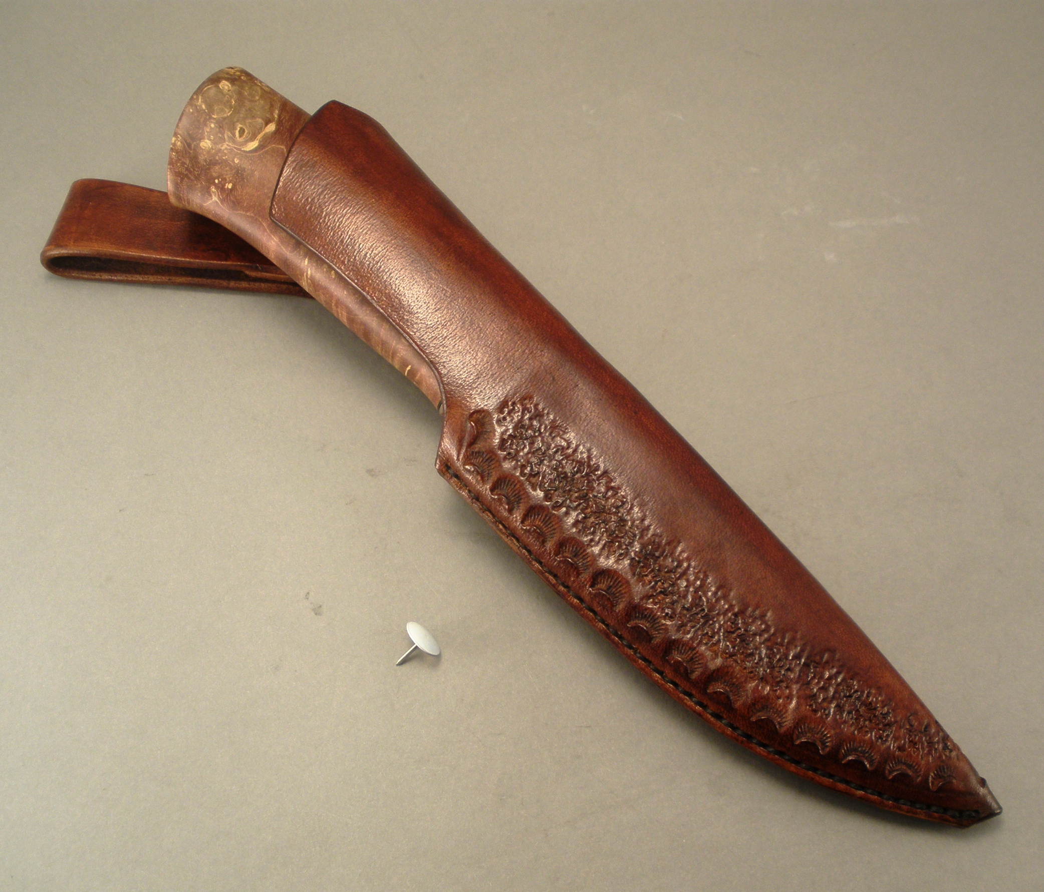

NR.36
Bendras ilgis- 240mm.
Geležtė- 120x30x4mm, damaskinis plienas kaltas ralvio. Kietumas 58-60 HRC.
Rankena- 120mm, titanas, ebony, melchioras, G10, dažytas beržas.
Dėklas- dažyta itališka oda.
008.JPG [ 768.42 KiB | Peržiūrėta 6228 kartus(ų) ]
010.JPG [ 1.05 MiB | Peržiūrėta 6228 kartus(ų) ]
011.JPG [ 913.37 KiB | Peržiūrėta 6228 kartus(ų) ]
012.JPG [ 1.26 MiB | Peržiūrėta 6228 kartus(ų) ]
001.JPG [ 1.5 MiB | Peržiūrėta 6228 kartus(ų) ]
002.JPG [ 1.21 MiB | Peržiūrėta 6228 kartus(ų) ]
003.JPG [ 1.4 MiB | Peržiūrėta 6228 kartus(ų) ]
004.JPG [ 763.86 KiB | Peržiūrėta 6228 kartus(ų) ]
005.JPG [ 1.16 MiB | Peržiūrėta 6228 kartus(ų) ]
006.JPG [ 679.34 KiB | Peržiūrėta 6228 kartus(ų) ]

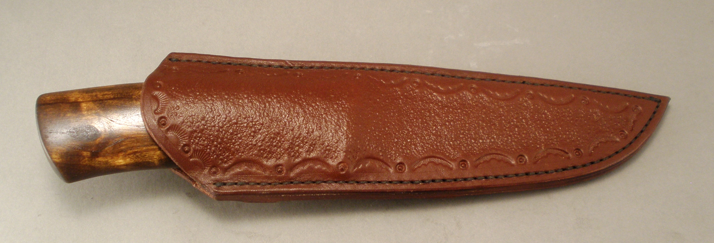

StandartinėParašytas: 2017-12-08- 0:13
Gražu :liuks: , iš beržo daug išspausta, plyšius gal cianakrilatu vertėjo pamėginti užpildyti? Dėklo pakabinimo sprendimas patiko, o spalva ir faktūra sukėlė daug abejonių :/ ... Gal būtų geriau palikti lygią odą arba kitokią spalvą dėti? 8(
StandartinėParašytas: 2017-12-08- 1:27
Pats peilis patiko,Leo klasika :) . Berzas atrodo lyg butu airon wood.Del deklo fakturos su kolega nesutikciau,visai neblogai ziurisi,o va deklo spalva tikrai nekokia.Gal vertetu perdazyti i juoda.
StandartinėParašytas: 2017-12-08- 2:09
Svajus rašė:
Gal netaip išsireiškiau, neturiu nieko nei prieš spalvą nei prieš faktūrą, atskirai paėmus, bet, sudėtos į vieną gaminį drauge, jos duoda gan abejotiną rezultatą IMHO :/. O lygios odos variantą paminėjau todėl, kad ant kolegos Leo kūrinių pastebėjau tik šios faktūros įspaudus, iš ko padariau sau išvadą, kad jis kitokio štampo galbūt neturi. Aš pats, kolkas, teturiu tik vieno rašto patern tipo antspaudų komplektą, tai jį visur ir naudoju :)
StandartinėParašytas: 2017-12-08- 9:09
Liuks! Kas dėl dėklo tai norėtūsi gyvai pamatyti, nuotraukoje tikrai keistokai atrodo

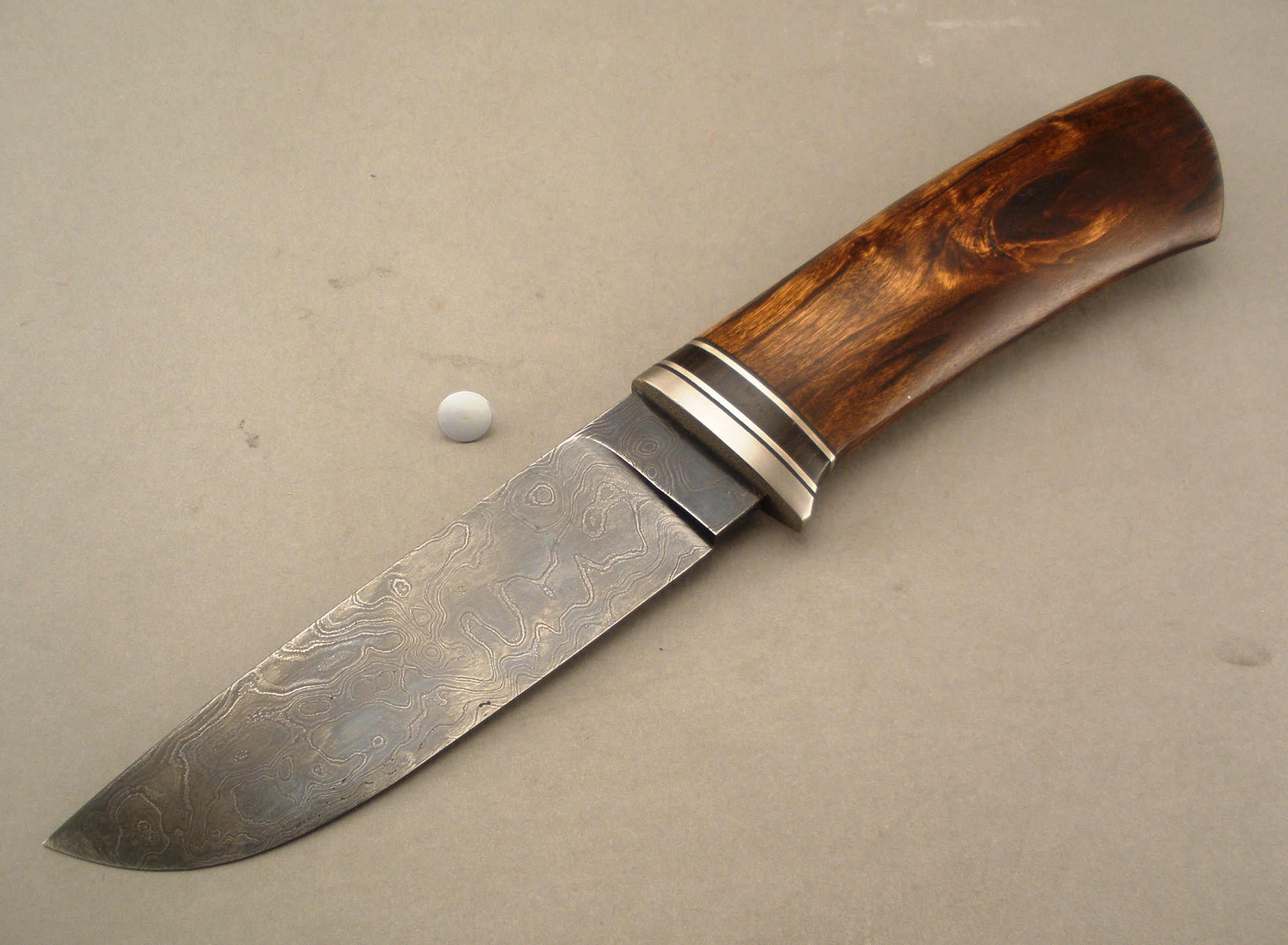

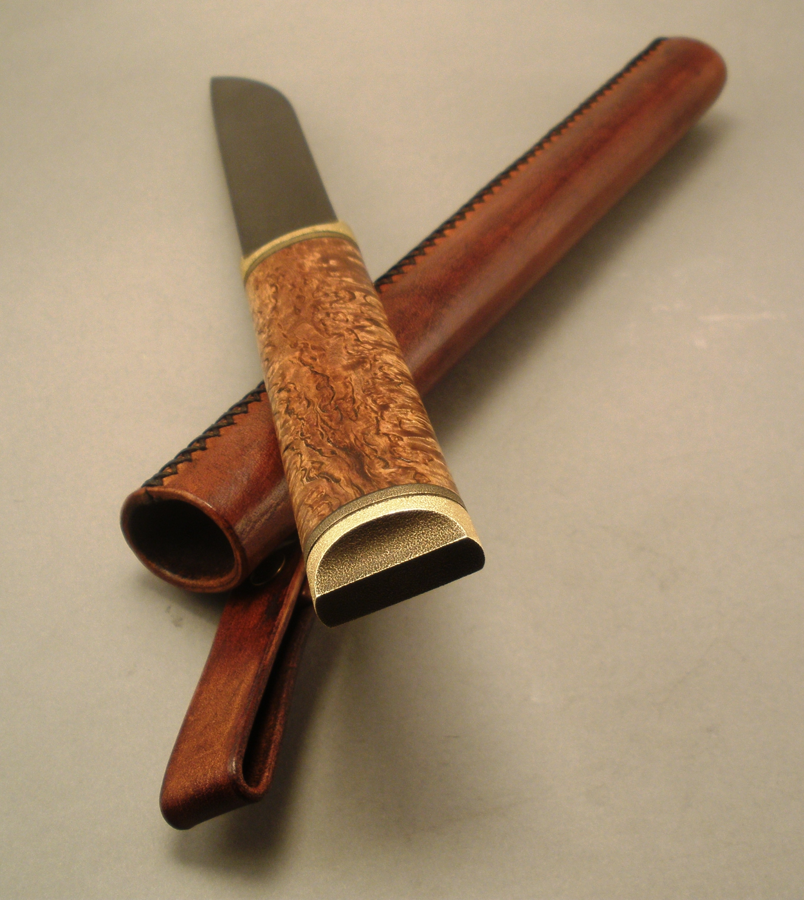

StandartinėParašytas: 2017-12-13- 2:20
Pranešimai: 353
Darbas puikus. Ir tradicijų formavimas pilnu tempu. Ne už kalnų laikai, kai pamatę tokį bolsterį, žinovai iš karto pasakys, kad tas daikatas iš Lietuvos

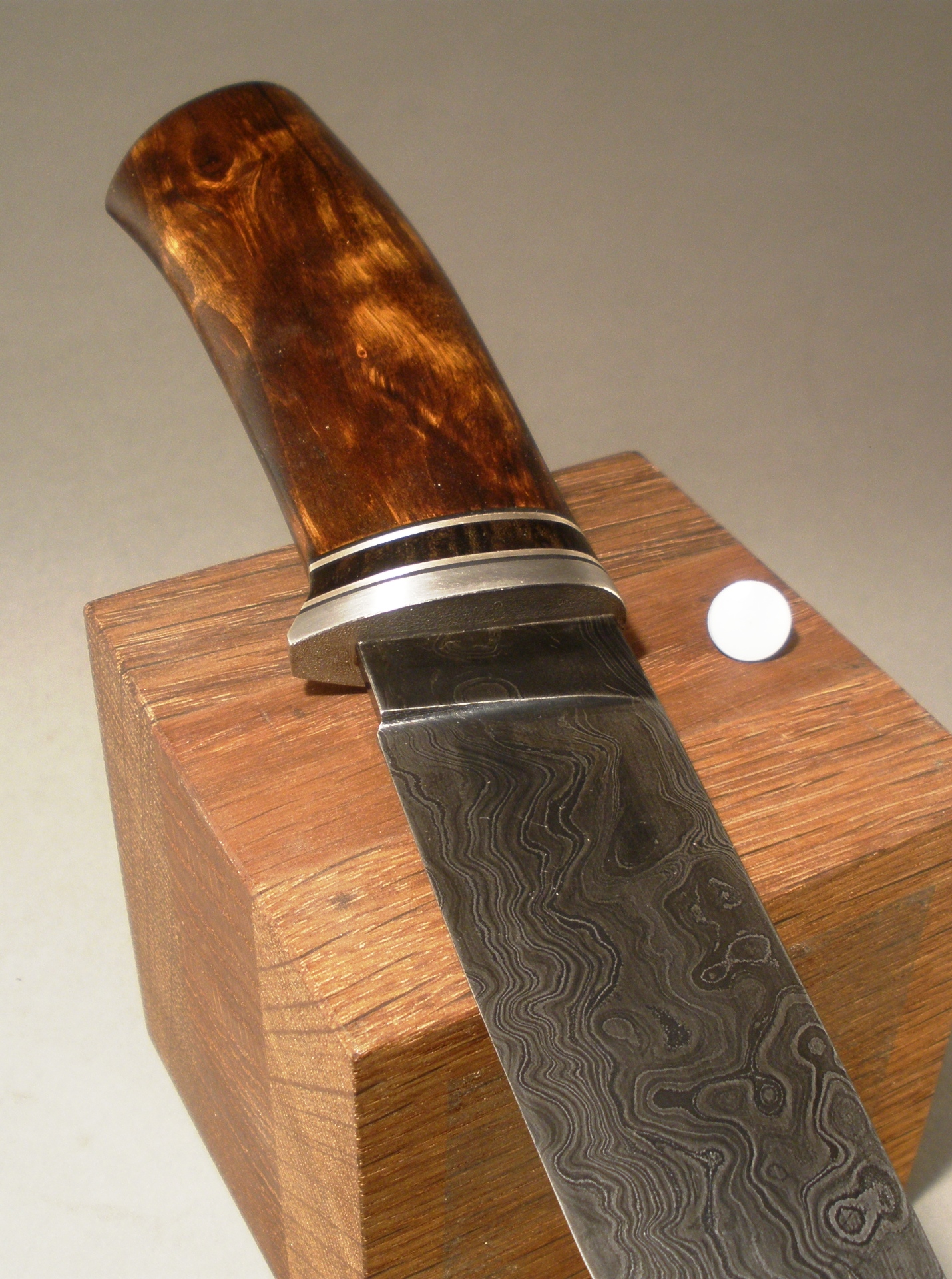

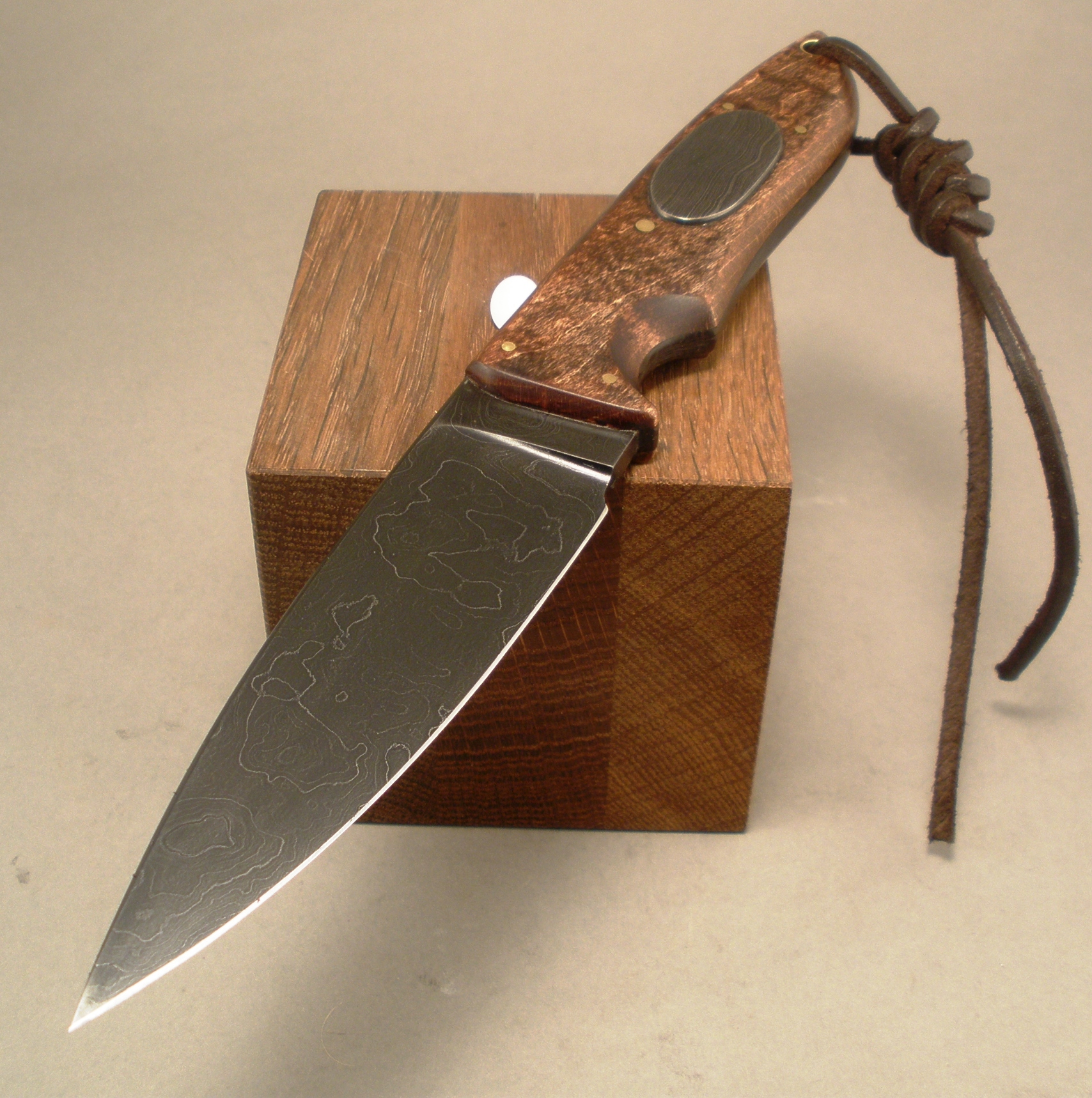

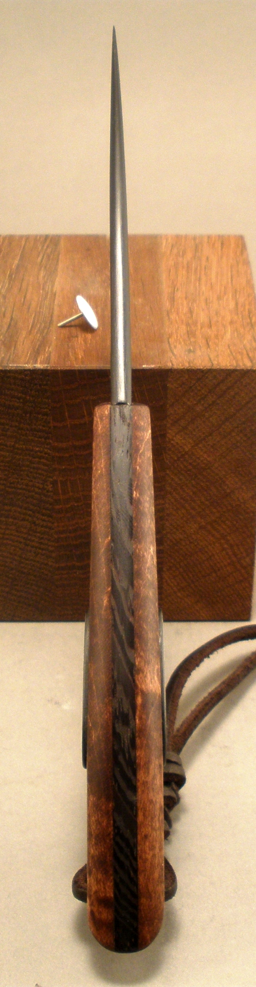

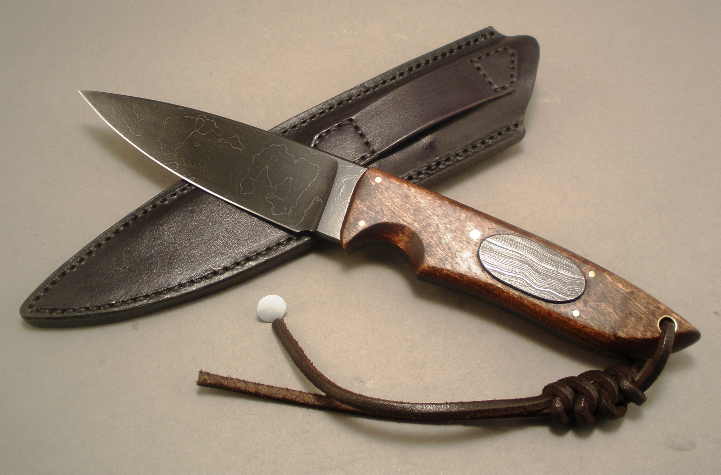

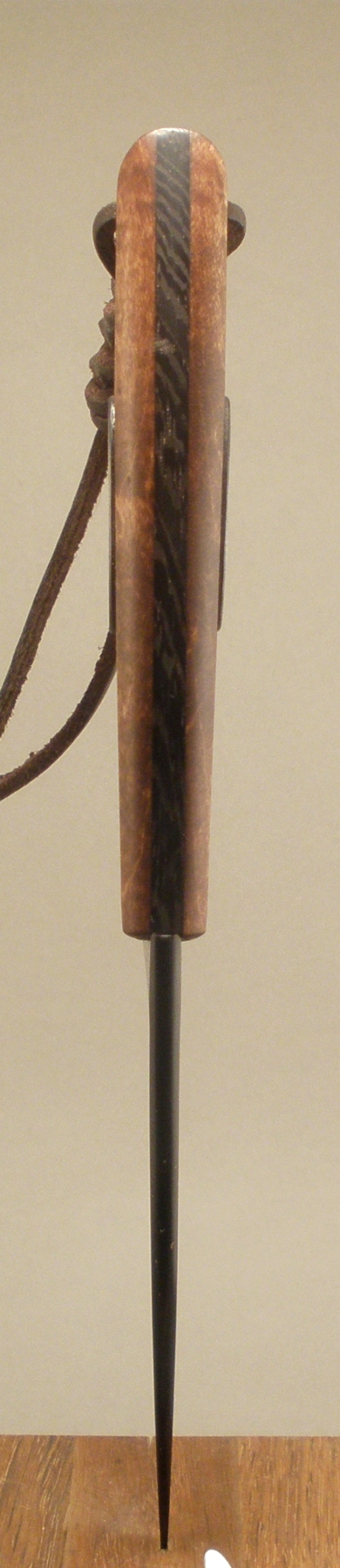

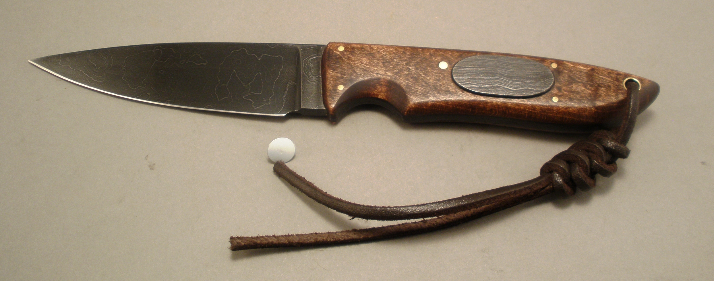

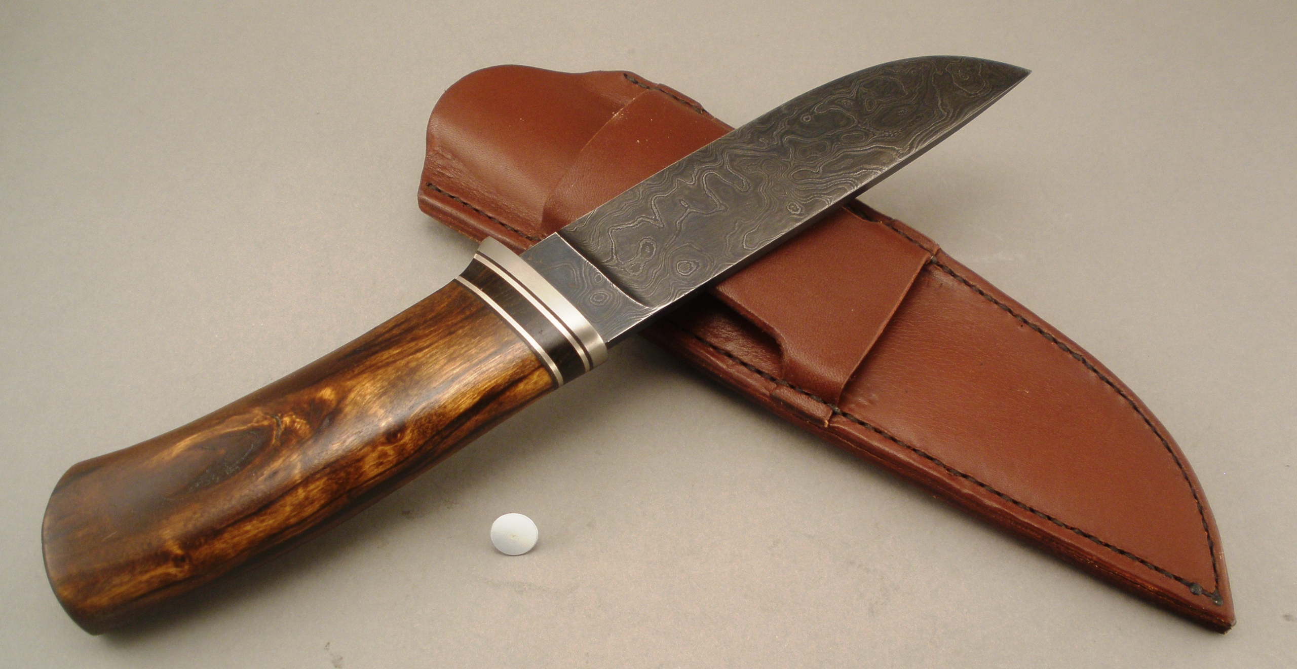

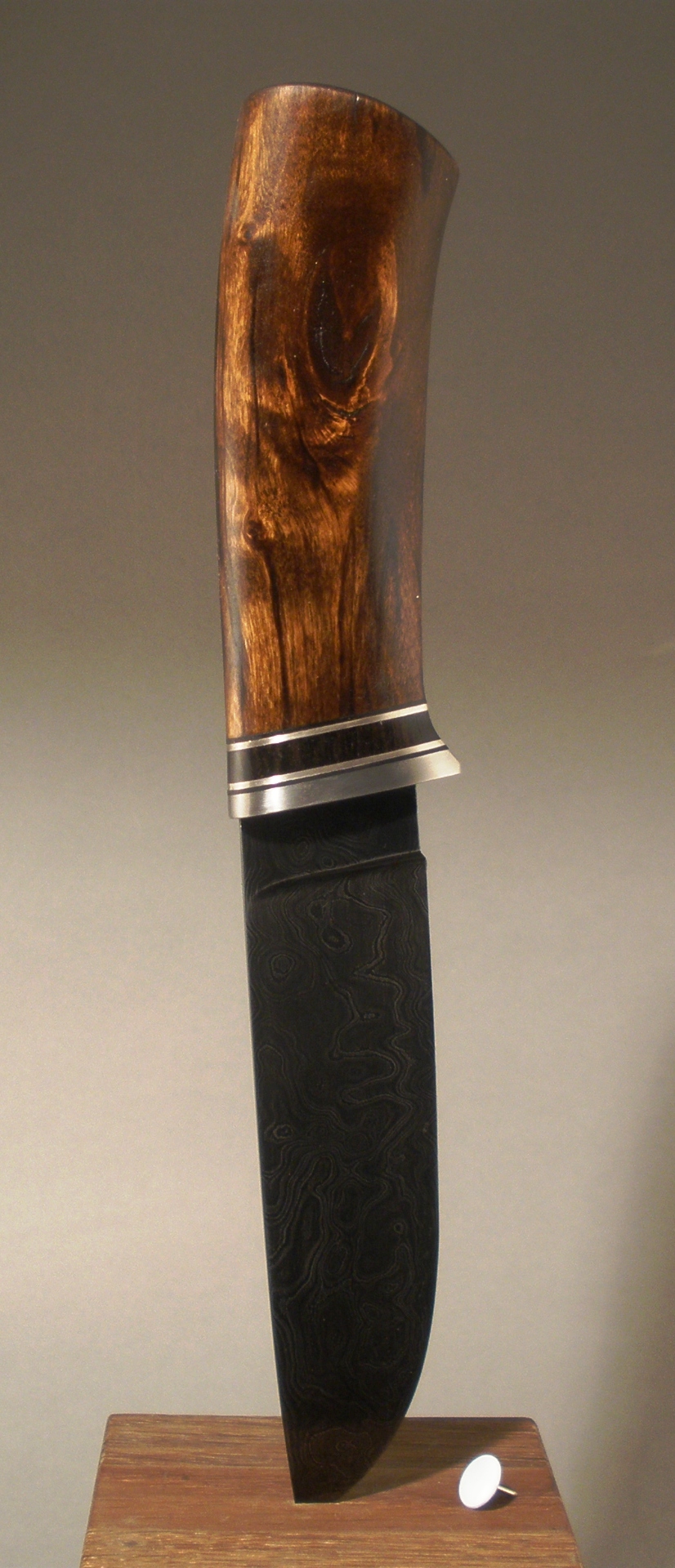

StandartinėParašytas: 2017-12-21- 16:27
:hi:

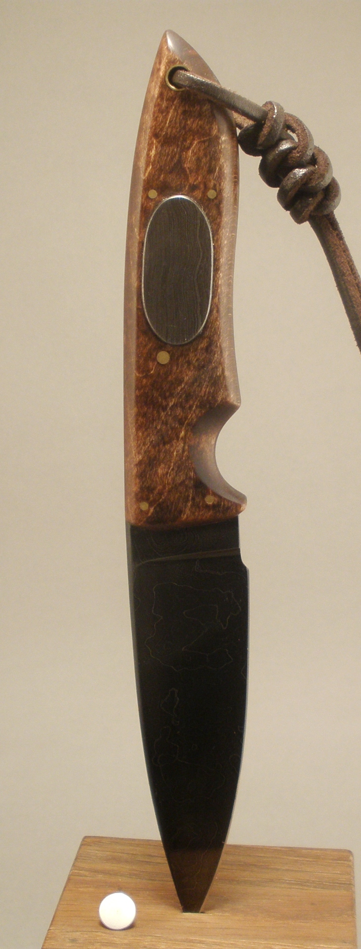

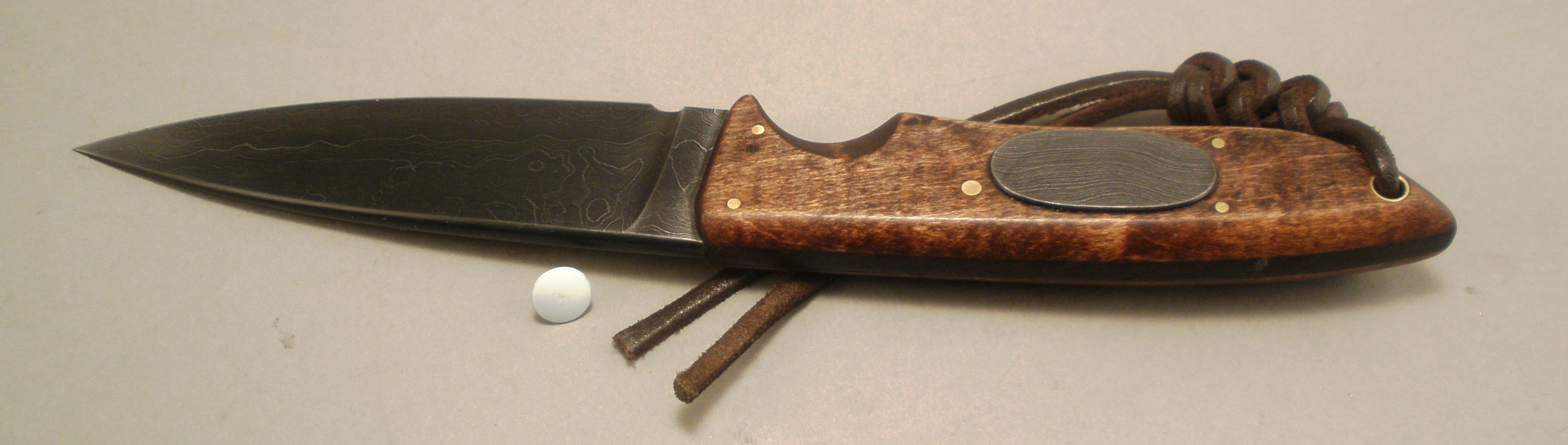

Nr.37
Bendras ilgis- 230mm.
Geležtė- 110x30x4,7mm, damaskinis plienas. Kietumas 58-60HRC.
Rankena-120mm, wenge, hard marple, žalvaris, damaskinis plienas.
001.JPG [ 1.31 MiB | Peržiūrėta 5750 kartus(ų) ]
002.JPG [ 1.13 MiB | Peržiūrėta 5750 kartus(ų) ]
003.JPG [ 1.43 MiB | Peržiūrėta 5750 kartus(ų) ]
004.JPG [ 1.05 MiB | Peržiūrėta 5750 kartus(ų) ]
005.JPG [ 673.43 KiB | Peržiūrėta 5750 kartus(ų) ]
006.JPG [ 569.38 KiB | Peržiūrėta 5750 kartus(ų) ]
007.JPG [ 315.76 KiB | Peržiūrėta 5750 kartus(ų) ]
008.JPG [ 506.83 KiB | Peržiūrėta 5750 kartus(ų) ]
010.JPG [ 1.36 MiB | Peržiūrėta 5750 kartus(ų) ]
StandartinėParašytas: 2017-12-21- 16:44
Labai įdomus dizainas :liuks:
StandartinėParašytas: 2017-12-22- 2:06

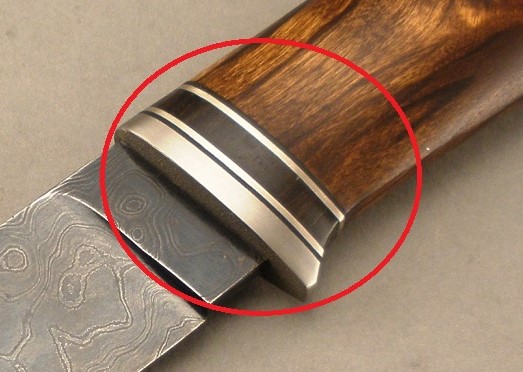

Dizainas tikrai įdomus :liuks2: Mano nuomone rankenoje kažkiek disonuoja žalvaris su damasku, iš techninės pusės gal vertėjo vamzdelį dėti toliau nuo krašto, o apie medinę gardos " nosiukę" diskusija temoje jau buvo :)
StandartinėParašytas: 2017-12-22- 4:26
Nerukau rašė:
Mano nuomone rankenoje kažkiek disonuoja žalvaris su damasku, ..
Tai tik dėl šviesos atšvaitų nuotraukoje. Gyvai taip neblizga ir disonanso nėra. Be to, kai žalvaris pasidengs patina, kniedės beveik "susilies" su mediena ir nekris į akis.
Man tuo tarpu "užkliuvo" damaskinio intarpo suploto ovalo forma, nes elipsė (apie kurią kalbėjom) būtų atrodžiusi grakščiau. 8(
StandartinėParašytas: 2017-12-22- 9:17
Simetrijos dėlei, gal vertėtų įdėti dar vieną kniedę greta vidurinės. Užtektų ir dekoratyvinės. O šiaip tai peiliukas gražus.
StandartinėParašytas: 2017-12-22- 21:16
Pranešimai: 282
Nerukau rašė:
Ir man norėtųsi kitokio intarpo sprendimo - gal elipsinės formos, gal proporcijos, o gal visiško įleidimo. Bet šiaip peilis kažkaip traukią akį.
P.S. Ar galima būtų nuorodą į prikabinto odinio dirželio supynimą?
StandartinėParašytas: 2017-12-23- 14:20
:hi: Sutinku su visom pastabom. Atsižvelgdamas į jūsų pastebėjimus ir patarimus
pagaminsiu dar vieną tokį peilį.
Apie parakordo pynimą galima rasti YOU TUBE.
