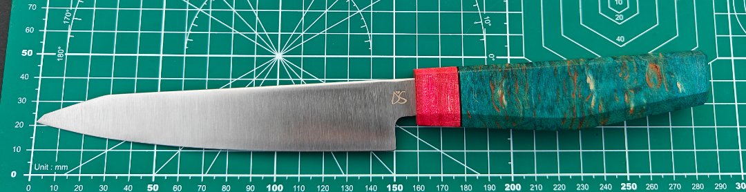

Dar vienas iš X50CrMov15, tik šis pagalbinis. Eis į komplektą prie anksčiau gaminto šefo. Rankena iš kareliško beržo su bronzos tarpine:
Įdomus dizainas. +1
Dizainą kažkiek padiktavo anksčiau gamintas šitas. Kadangi mediena kita, tai koregavau minimaliai dizainą ir nedėjau skroblo šiame. Vienijantis elementas išliko dizaino stilius ir bronzos tarpinė

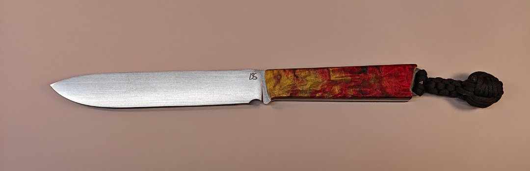

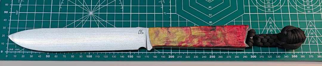

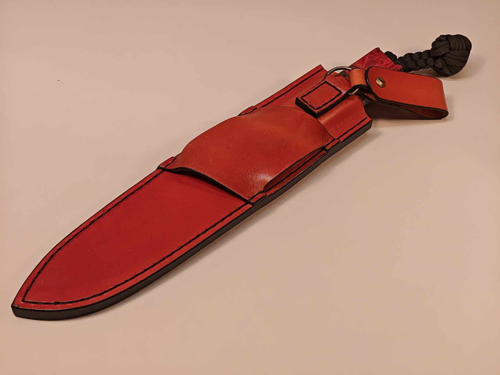

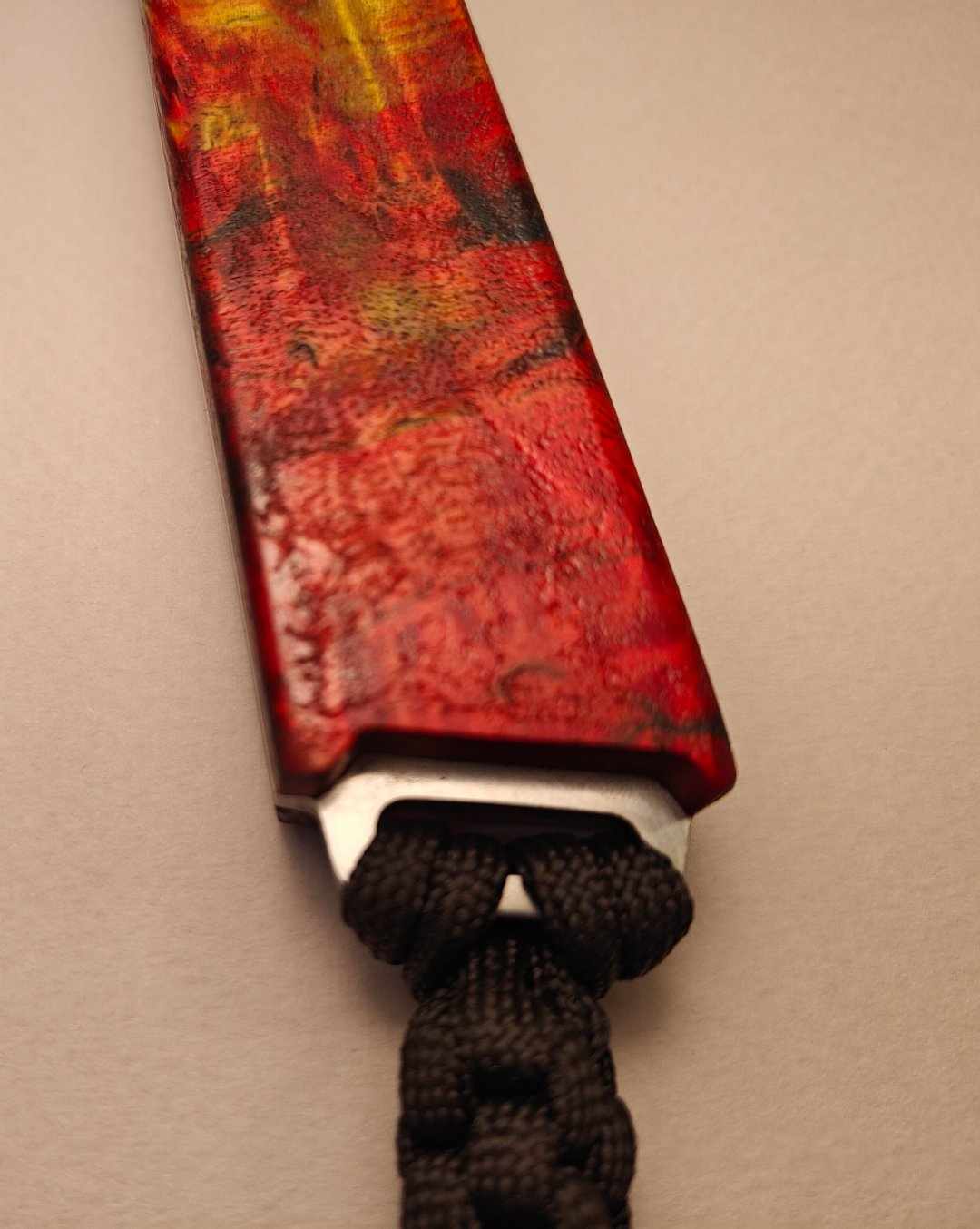

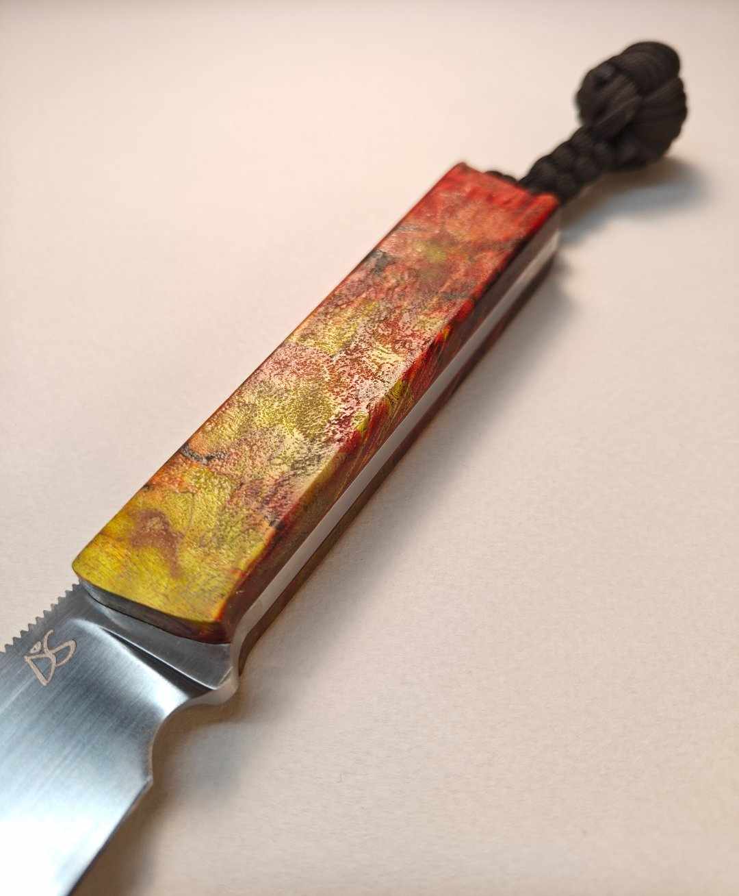

Išgyvenimo (bushcraft) peilis
iš K110(D2) plieno. Grūdintas Andriaus D. iki 60-61 HRC
Išmatavimai:
Bendras ilgis ~300 mm
Geležtės storis 5 mm storio, linzė į nulį.
Pjaunamosios briaunos ilgis 165 mm
Rankena iš stabilizuoto Karelijos beržo. Specialiai po poliravimo suteikta nelygi tekstūra užtikrina geresnį sukibimą.
Natūralaus rauginimo odos dėklas su juodais kraštais. Tvirtinimas prie diržo suteikia galimybę nešiotis patogiai tiek pakabinus, tiek užmovus šiek tiek kampu.
Rankenos gale iš paracord virvės surišta box mazgu grandinėlė ir beždžionės kumščio burbulas suteikia papildomai galimybę prailginti rankenos naudojamą plotą pvz. kirtimo užduotims atlikti.

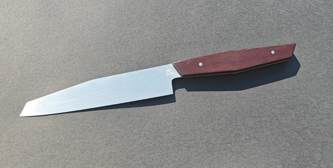

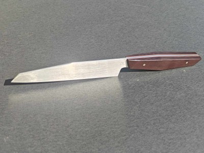

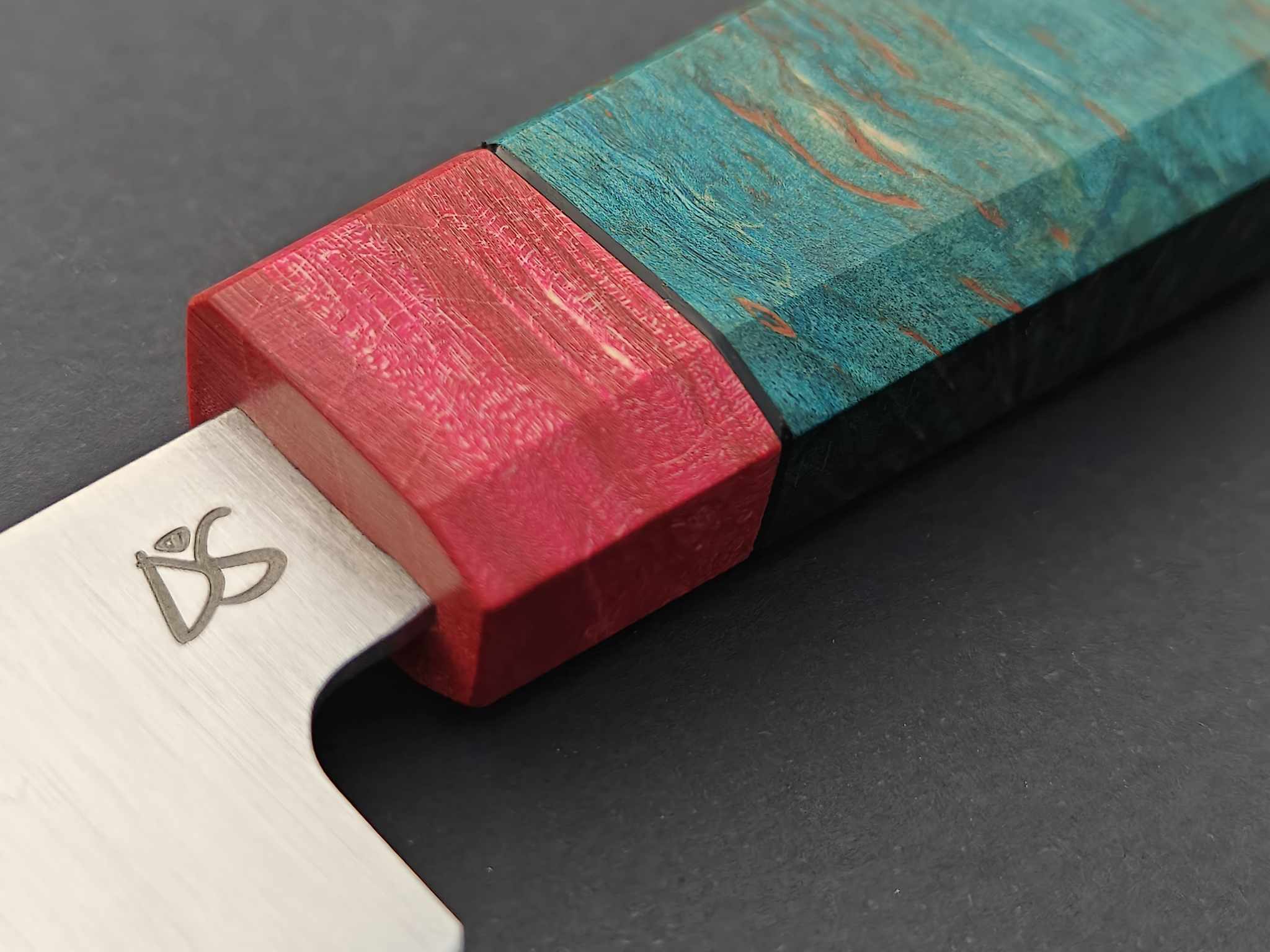

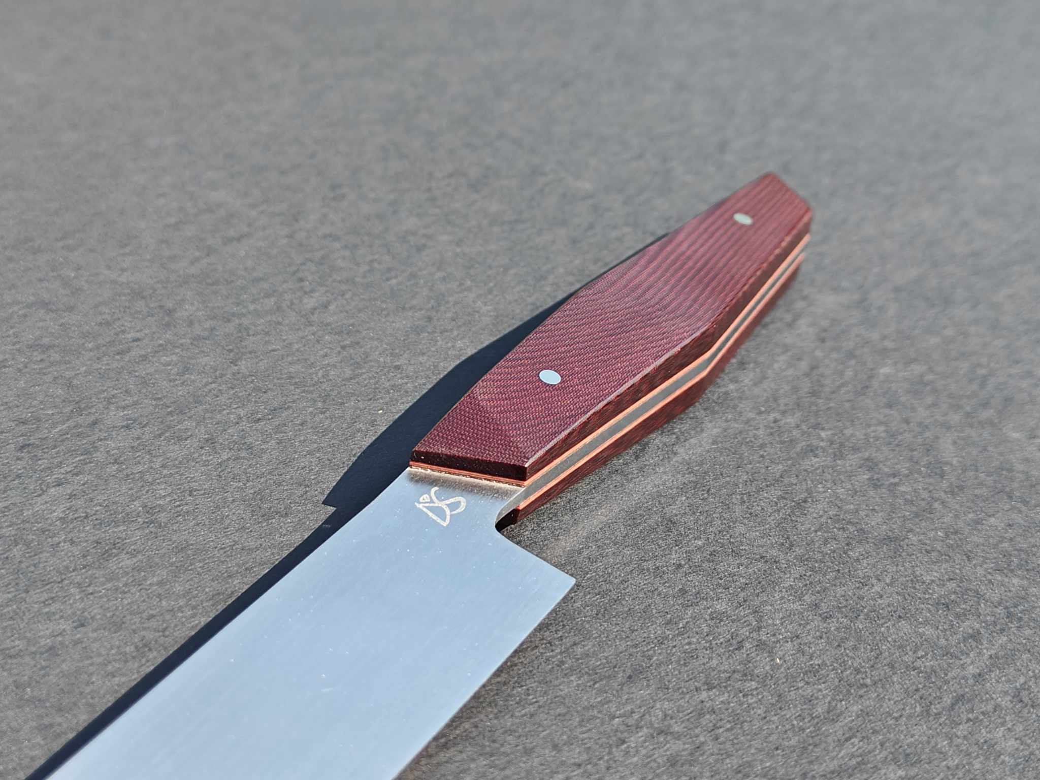

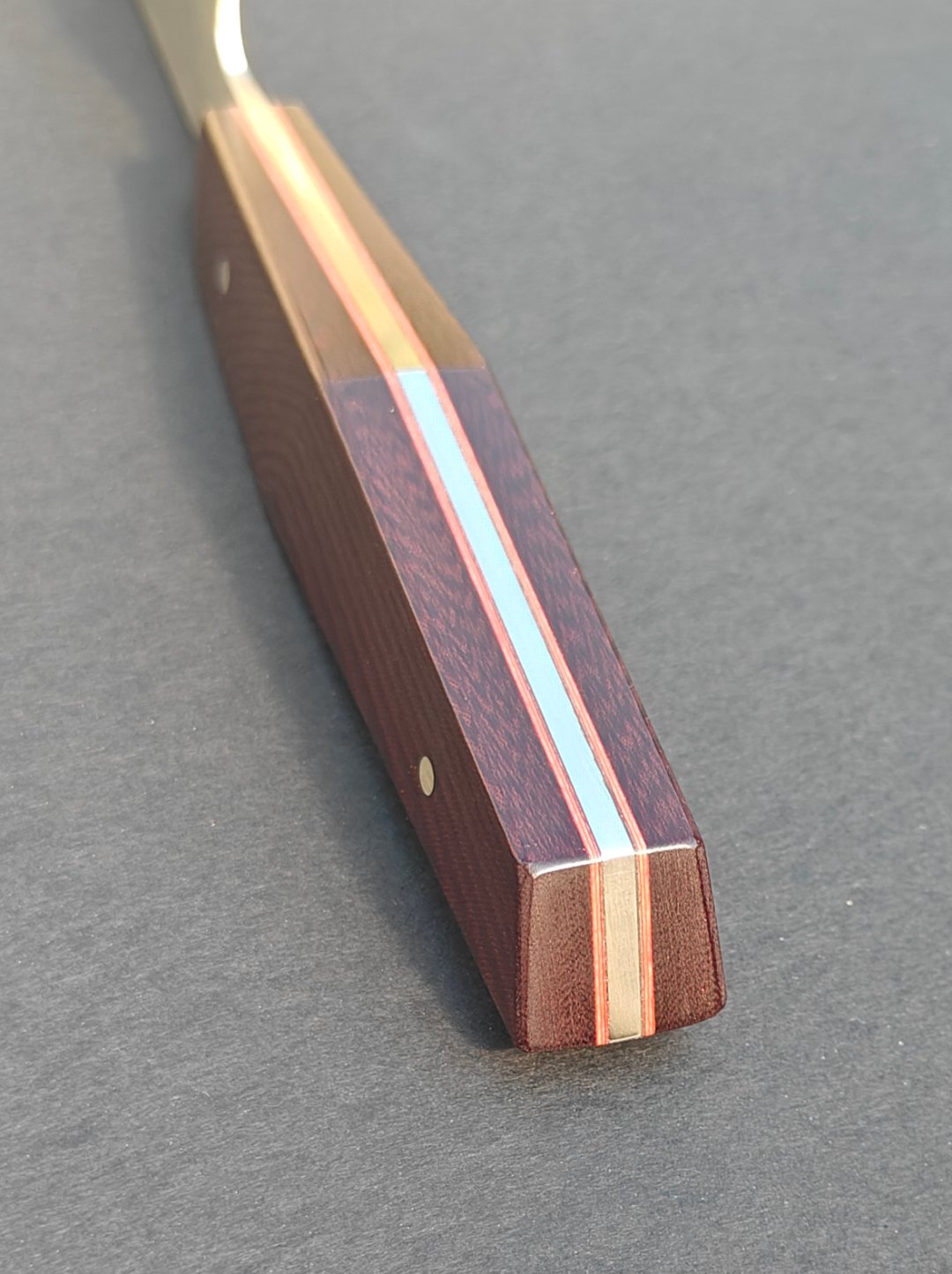

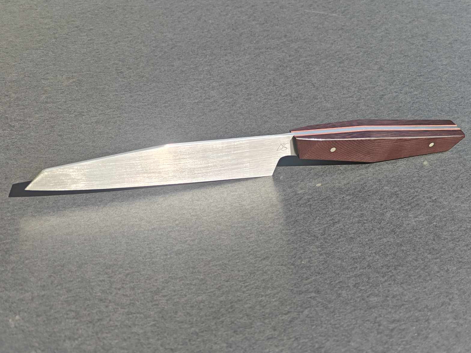

Didesnis brolis prie anksčiau gaminto ninja:
X45 plienas
Naujasidabrio pin'ai
Rankena iš burgundiškos micartos su vulkanizuotos fibros tarpine
Išmatavimai:
Pjaunamoji briauna 135 mm
Aukštis prie kulno 28 mm
Storis prie rankenos 2,4 mm
Bendras ilgis 255 mm

Geras. +1 Jeigu ašmenų linija dar būtų paderinta prie rankenos linijų - būtų puikus. ;)

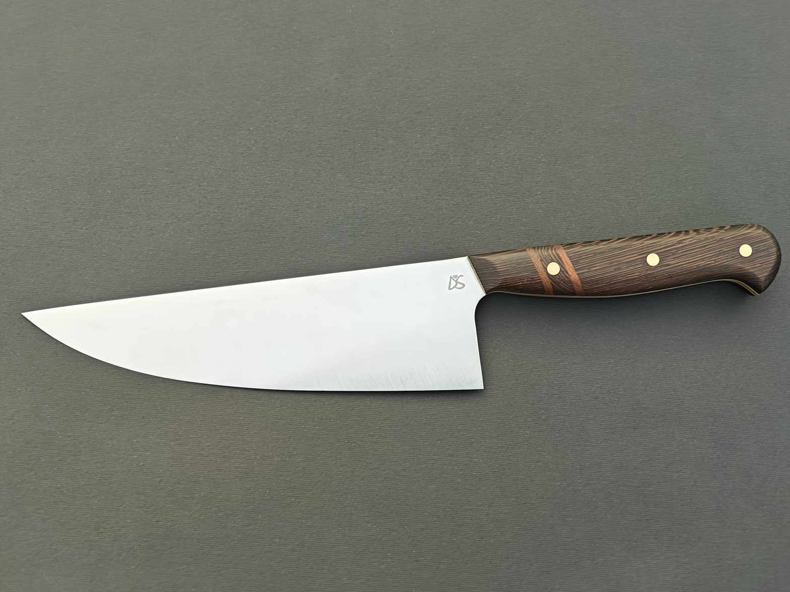

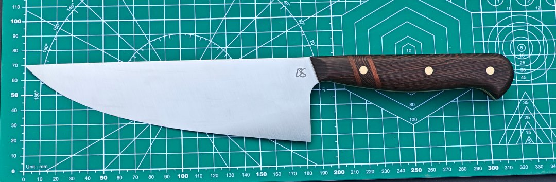

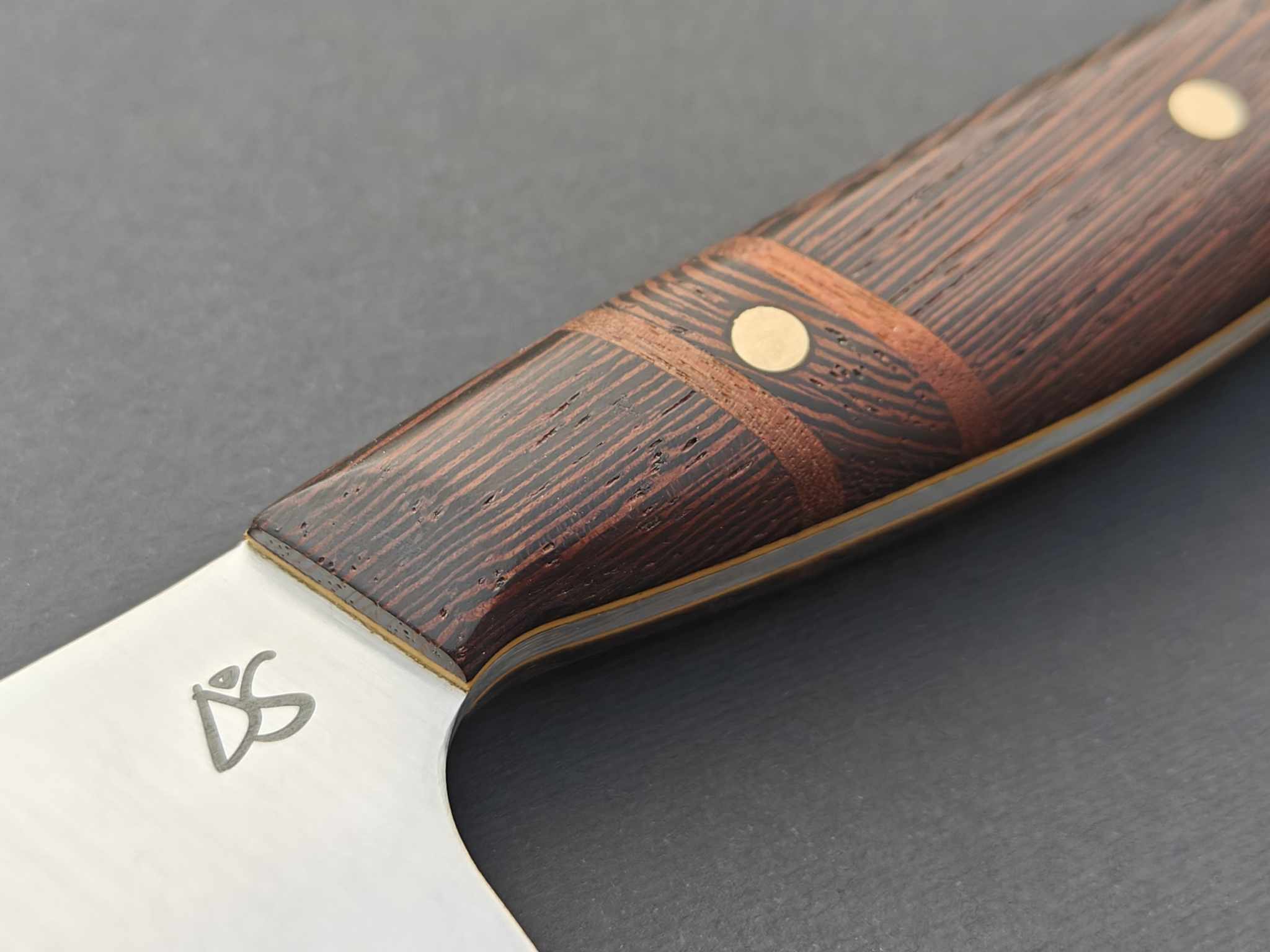

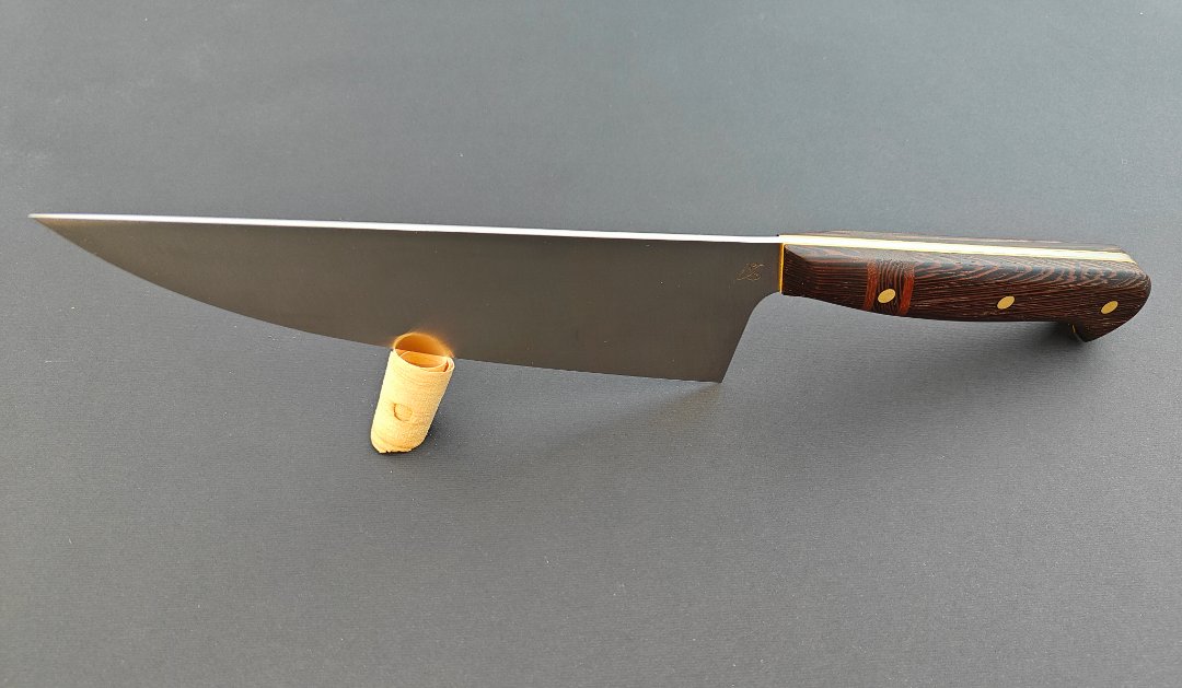

Mano interpretacija Sabatier prancūziško peilio tema
Plienas AEB-L, grūdino Andrius Drilinga
Rankena iš Wenge ir Ipe medienos, tarpinė iš vulkanizuotos fibros + žalvarinės kniedės
Bendras ilgis ~315mm
Geležtės ilgis ~180mm
Pjaunamosios briaunos ilgis 195mm
Geležtės aukštis 56mm
Storis 2,3 mm

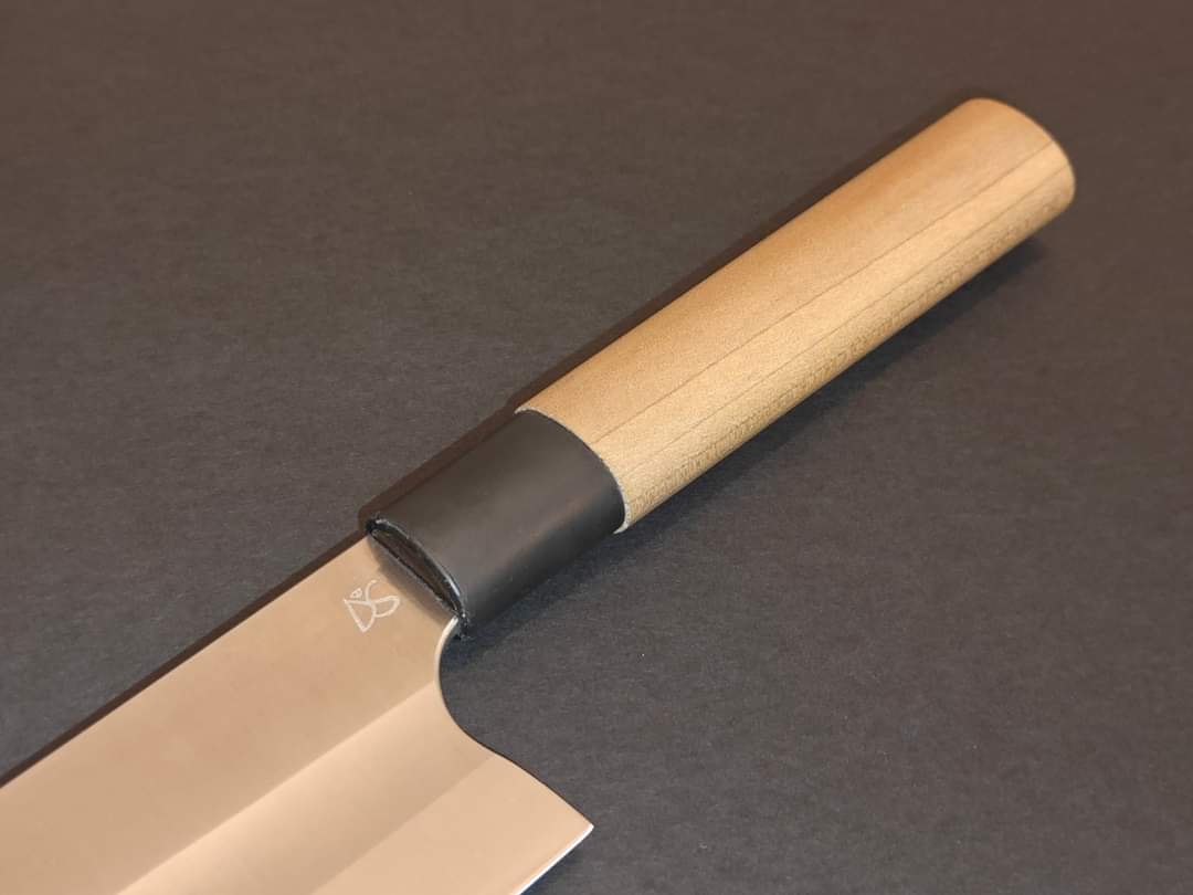

Dar vienas šio savaitgalio vaisius - užbaigtas man įprasto labiau japoniško stiliaus peilis:
X50CRMOV15 plienas
Rankena iš stabilizuotos medienos su juoda tarpine.

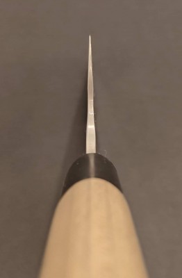

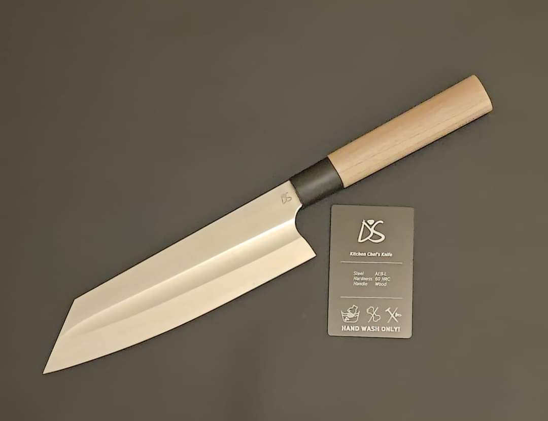

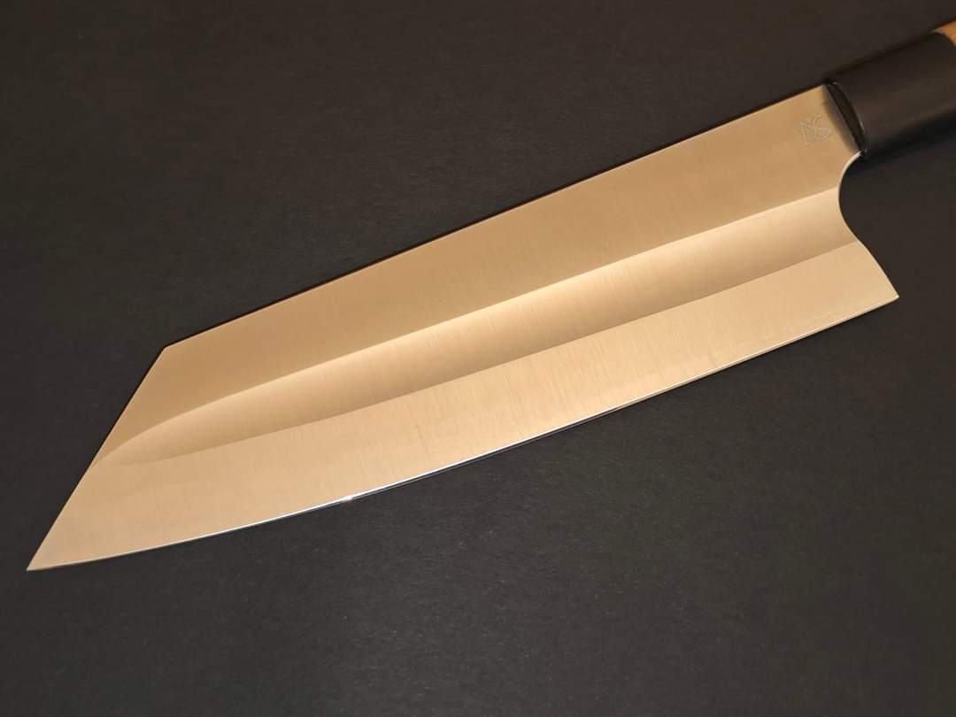

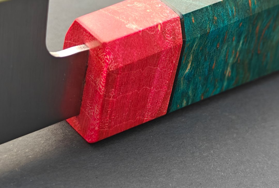

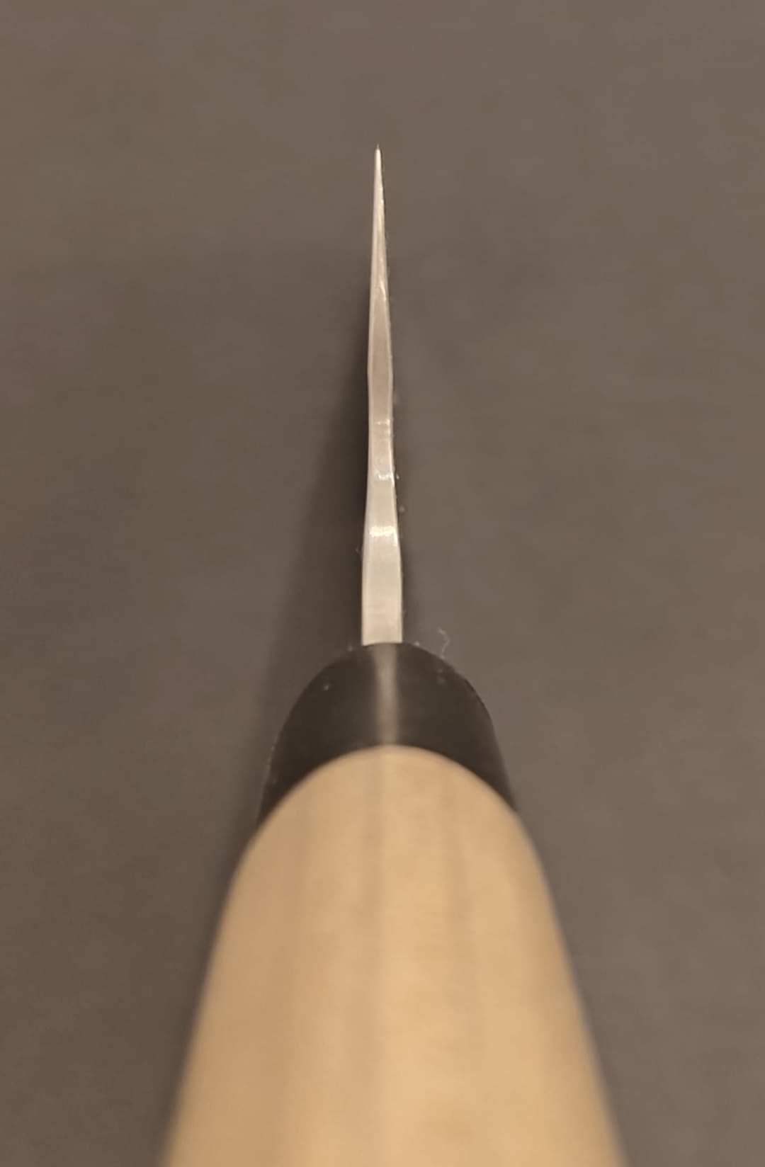

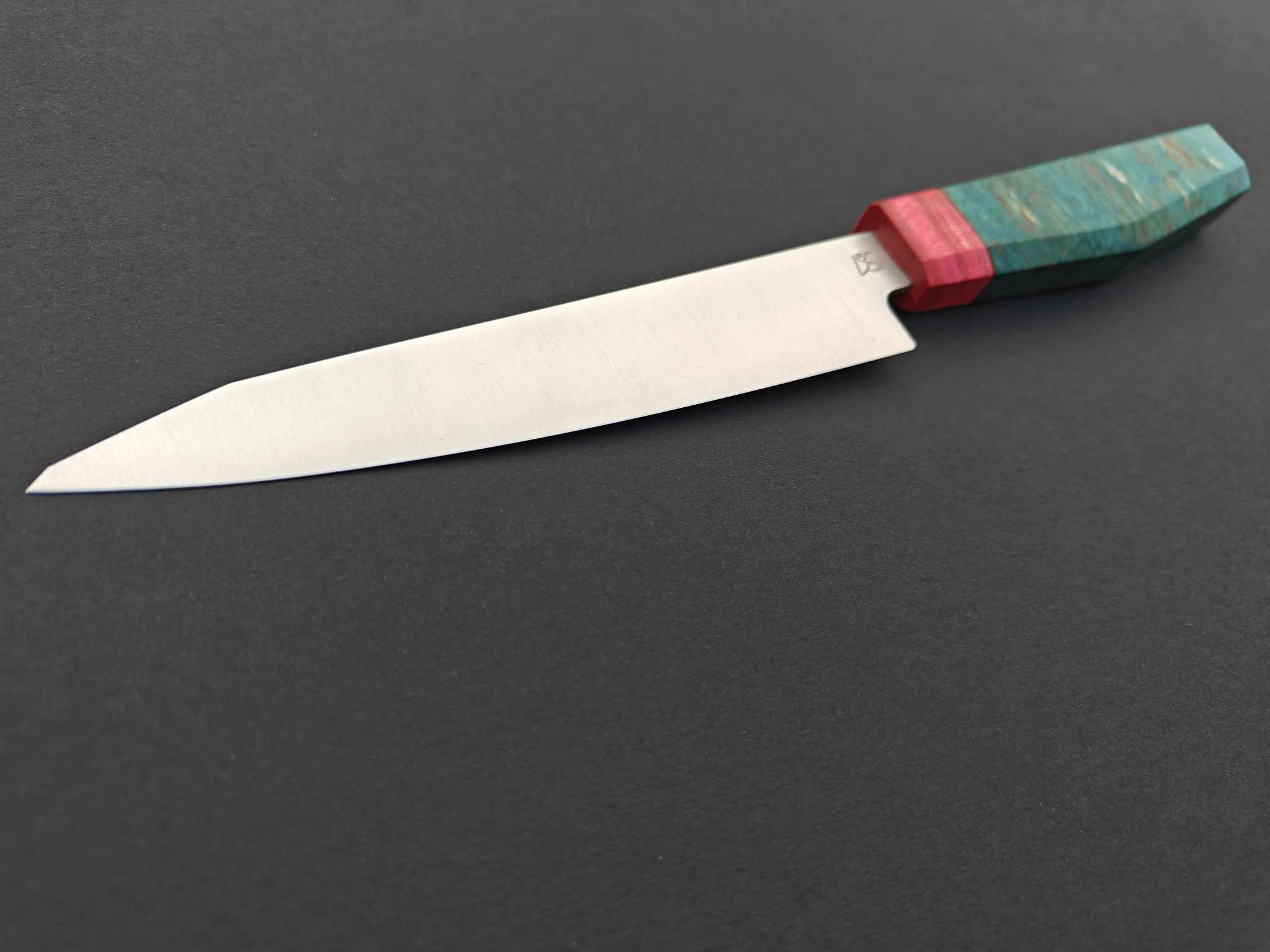

Vienas iš eksperimentų - didysis bunka arba tvirtesnis šefas su s-grind'u
Plienas AEB-L, ~2,9 mm pentyje 60 HRC
Tradicinė japoniška rankena su guminiu žiedu priekinėje dalyje
Įkotė įklijuota karštais klijais
Testuota:
- rankenos klijavimas karštais klijais
- s-grind šlifavimas
- finišo žingsniai ir juostos
FB_IMG_1730219087508.jpg [ 19.89 KiB | Peržiūrėta 15625 kartus(ų) ]

Tik pritrūkau info dėl tų "testavimų" :ll Ar čia jau diskusijai, jei kam įdomu? :D
Būtų labai įdomu sužinoti, kokie žingsniai, koks finišas, nes vaizdas tikrai patraukia, tačiau iš nuotraukų aiškumo nėra (gal dėl mažos raiškos?). Beje, ta geltona ašmenų spalva, turbūt, tik dėl "baltos spalvos" balanso?
Dėl "s-grind" tai pirmą kartą sužinojau (ačiū! :beer: ), bus tikrai įdomu išgirsti kiek tai naudinga po ilgesnio panaudojimo. Gaminant peilius mūsų būdu (ne kalvišku), tai kol kas žinojau tik 1 būdą, kad maistas mažiau liptų prie ašmenų. O gal jau yra pirmi įspūdžiai? :)
 Pranešimo tema: Re: DaniSei darbai
StandartinėParašytas: 2024-10-30- 17:12
Tai šiek tiek apie testus ir rezultatus:
- rankenos klijavimas karštais klijais - geležtės įkotė neturi būti per karšta. Pirmu bandymu man klijai užvirė ir iššoko iš rankenos. Gavosi daug valymo. Antrą kartą viskas pavyko tobulai. Karštų klijų pagaliuką reikia pridrožti į įkotės skylę rankenoje, įkaitinti šiek tiek ikotę su dujiniu degikliu arba ant kito pobūdžio ugnies ir įsodinti. Po įsodinimo dar yra ~1-2 minutės ištiesinti arba pakoreguoti poziciją. Po įsodinimo sekė papildomai klijų drožimas į bolsterio dalį ir lyginimas su karštu metalo gabaliuku/mentele.
- s grind šlifavimas - sudėtinga buvo pirmam kartui nustatyti tinkamą geležtės padėtį. Kitus kartus vėl bus eksperimentavimas, kol atidirbsiu teisingą būdą. Taip pat manau, kad galejau daryti giliau tą įdubimą. Lenkas, kuris daro daug peilių su s-grind pasakojo, kad yra daręs iki 0,15mm, kas man atrodo per plonai, bet pas mane dar erdvės tikrai buvo. Gali būti, kad dar šitą peilį testo sumetimais koreguosiu ir eksperimentuosiu.
- finišas - iki šiol darydavau iki 120 slifuojančiom juostom, o po to finišuojančiom. Šis kartas buvo kitoks, panaudojant šlifavimo juostas iki 400 grit, o tada finišuojančiom. Tas davė geresnį bendrą finišą, bet kartu buvo progų ir daugiau "prisidirbti" procese. Dar laukia daugiau skirtingų juostų ir jų padengimų testai kituose peiliuose.
Šitas peilis turi tris atskirai šlifuotas dalis - įdubą, nuo įdubos iki ašmenų ir nuo įdubos link penties. Tokiu eiliškumu ir buvo darytas darbas. Tikėtina, kad kituose peiliuose bus daugiau eksperimentų ir su eiliškumu ir su geometrija, siekiant gauti geresnes pjovimo savybes.
StandartinėParašytas: 2024-10-30- 21:27
+1 Dėl įdubimo, tai praktiniu požiūriu jis galėtų būti ne tiek gilesnis, kiek platesnis. Nes "oro kišenei" susidaryti užtenka net labai nežymaus įgilinimo, o kad vėl pjaunamas produktas nepriliptų prie geležtės reikia, kad įgilinimas būtų pakankamai platus. Jeigu neakcentuoti S-grind kaip dizaino elemento, tai "oro kišenės" gerai veikia ir tuo atveju, kai padaroma eilė įgilinimų statmenai ašmenims.
StandartinėParašytas: 2024-10-31- 9:05
Kokius karštus klijus naudojai ir kiek laisvos vietos palikai įkotės įsodinimui?
