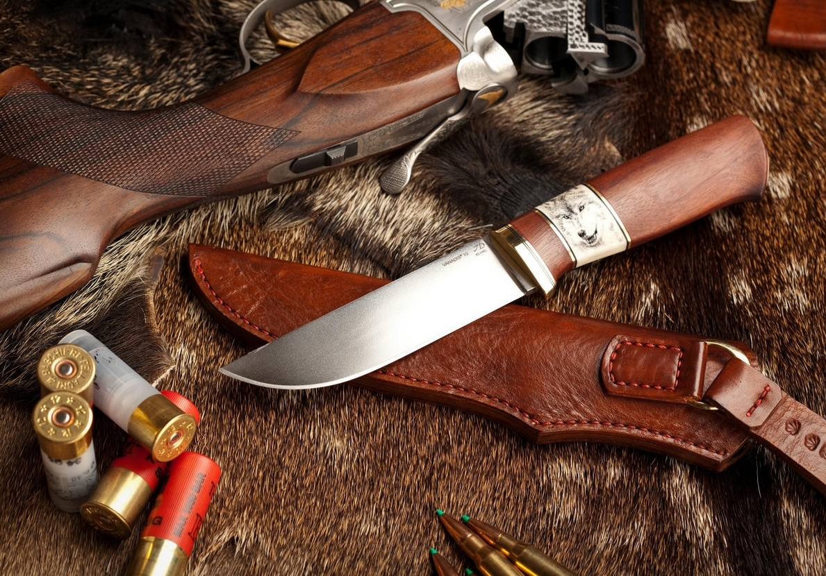

Gavau tik tokia fotografiją Nr.14 ... Panaudos kažkokio tinklapio apie medžioklę kūrime . Praktiškai ir Nr.15 identiškas, tik skiriasi piešiniai ...Geležtės A.Biriukovo Vanadis 10 . Rankenos iš katalox medienos .

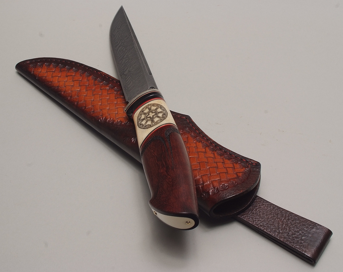

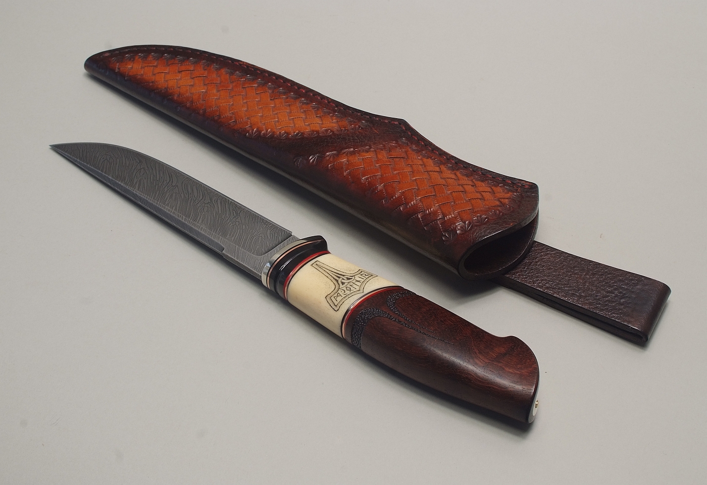

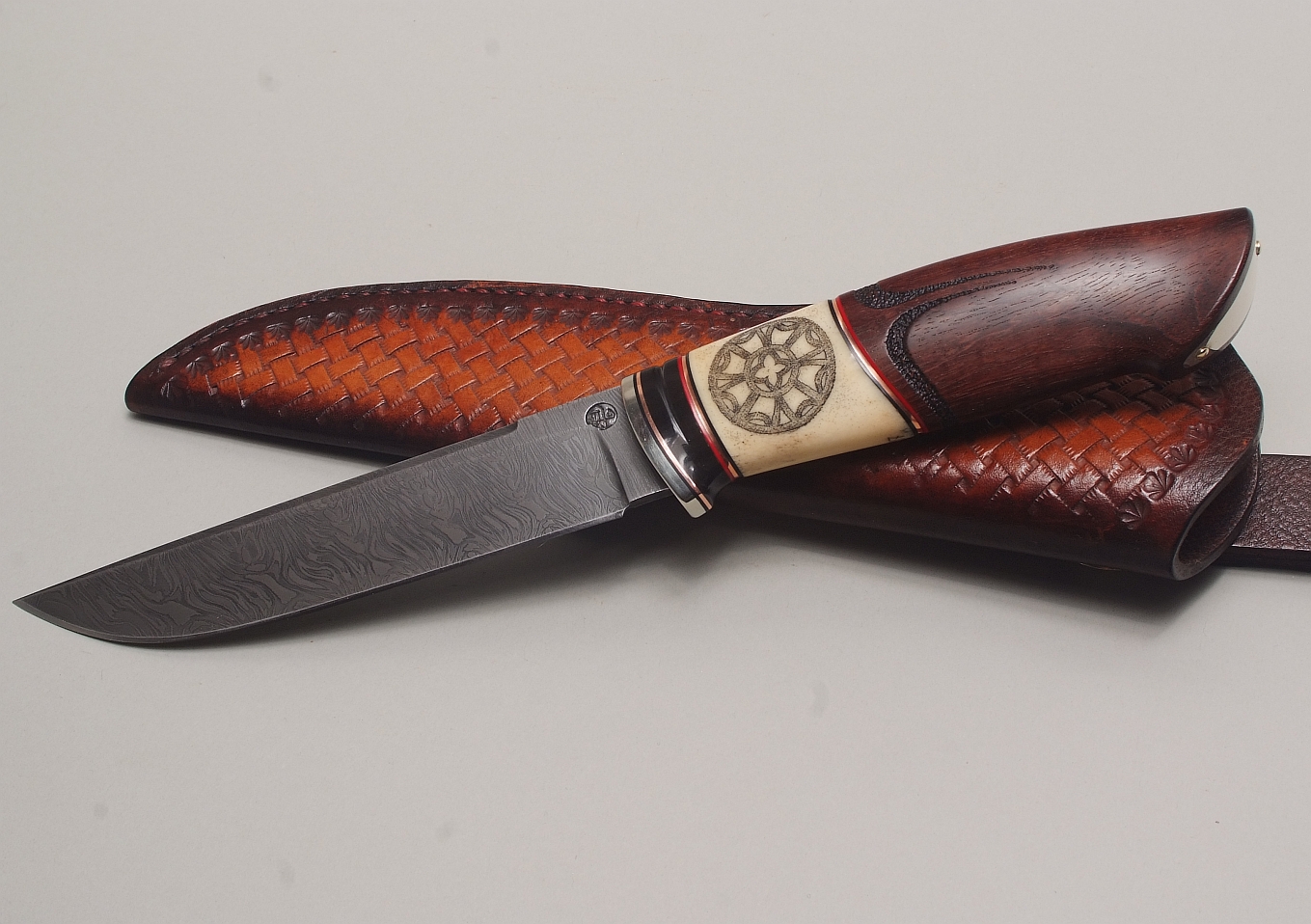

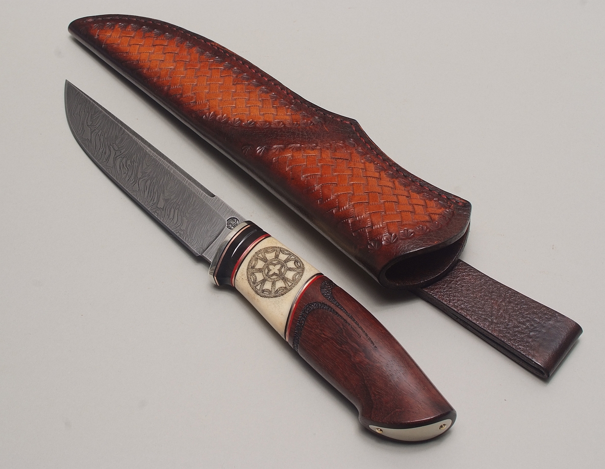

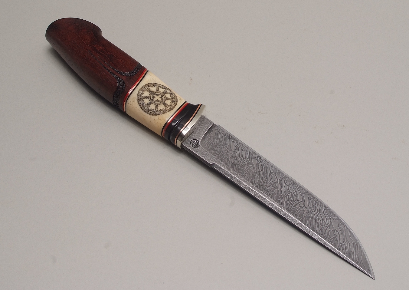

Nr. 17 padarytas 'ant greitųjų' išvažiavo į Norge tam pačiam žmogui kuris turi Nr.8 . Pabandžiau pakartoti prieš tai darytos rankenos formą , dabar beveik patenkintas , jei ne keletas netikslių dizaino detalių , kurios krenta į akis ...Plius paveiksliukai primityvoki , bet tokius liepė daryti ...
Damasko geležtė pakankamai masyvi , 140mm , tai ir peilis didokas 270mm , medžiagos tos pačios

Nr. 17, kad ir ant "greitujų", gavosi gerai. :) Atrodo "patogiai".

Nezinau ar turiu teise issakyti savo nuomone jaigu ne tai tiesiog ignoruokite
Man asmeniskai peilis puikus isskyrus peilio rankenos uzbaigima
Kaip suprantu plokstele gale neturi jokios funkcijos ( negraviruota dedikacija ar panasiai )
Man asmeniskai tosk uzbaigimas nedera prie tokio peilio
Atsiprasau jaigu yzeidziau
nr17 e.jpg [ 103.82 KiB | Peržiūrėta 7994 kartus(ų) ]
StandartinėParašytas: 2015-02-11- 21:23
Pranešimai: 339
Miestas: N.Akmene
Baikit , kokie įžeidimai :) , kritika visada tik į naudą .
Dabar apie užbaigimą - tvirtinimas kiauryminis , kažkaip reikia užtaisyti... Plius Prikazčikovas nelabai kreipia dėmesį į įkotę , konkrečiu atveju ji kreivoka , tai galinis užtaisymas ne centre visiškai , nes aš žiūriu pirmiausia, kad peilio geležtė būtų harmonijoje su rankena . Todėl gavau uždengimą daryti didesnį . Na šiaip ten tikrai reikėtų inicialus graviruoti , bet neturiu nei instrumentų, nei įgudžių . Arba kažką mąstyti, kažkaip paįvairinti , nes tikrai ganėtinai tuštoka vieta ...
Pabandysim sekančiuose išspręsti kitaip :) ...

Galima su dremeliu 'apelsino odą" padaryt ar dar ką, nuo fantazijos priklauso. Ir su rankena labiau derėtų.

Konkrečiu atveju , sutarėm,kad savininkas pats pasirūpins inicialų graviravimu , nes nebeturėjau laiko vežti į Šiaulius juvelyrams

O jeigu vietoj skardos briedžio rago plokštelę panaudojus,ir tada inicialus ne bus problematiška užrašyti arba piešinuką.
StandartinėParašytas: 2015-02-11- 23:08
Kaip visada puikiai.O del piesiniu tai koks ten primityvumas.Norvegiska simbolika,runos...Na jo savininkui tokie piesiniai arciau dusios nei sakykim serniokas koks.Tie zenklai turi savo reiksme ir prasme.Zodiu liuks. :liuks2:
