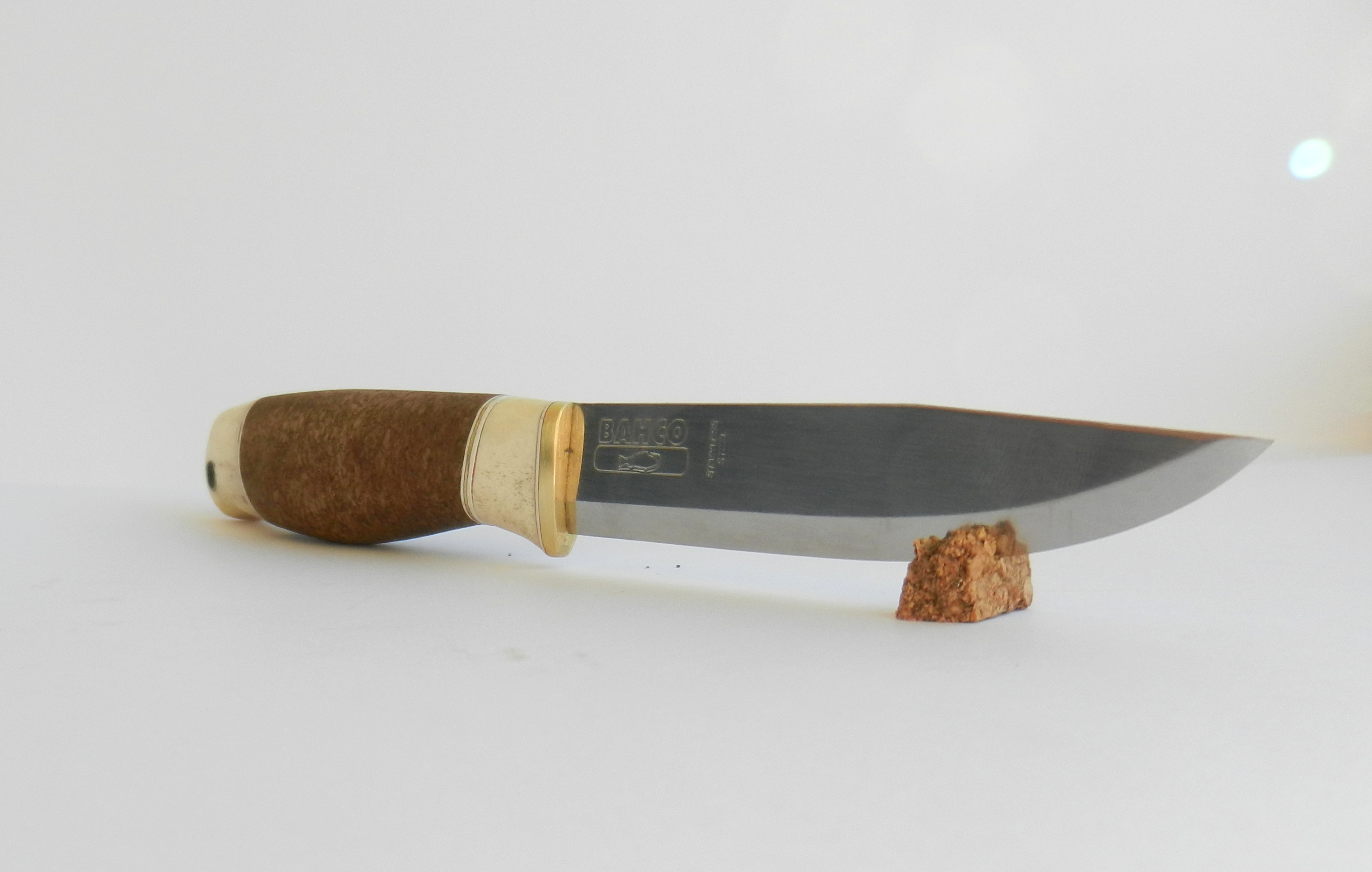

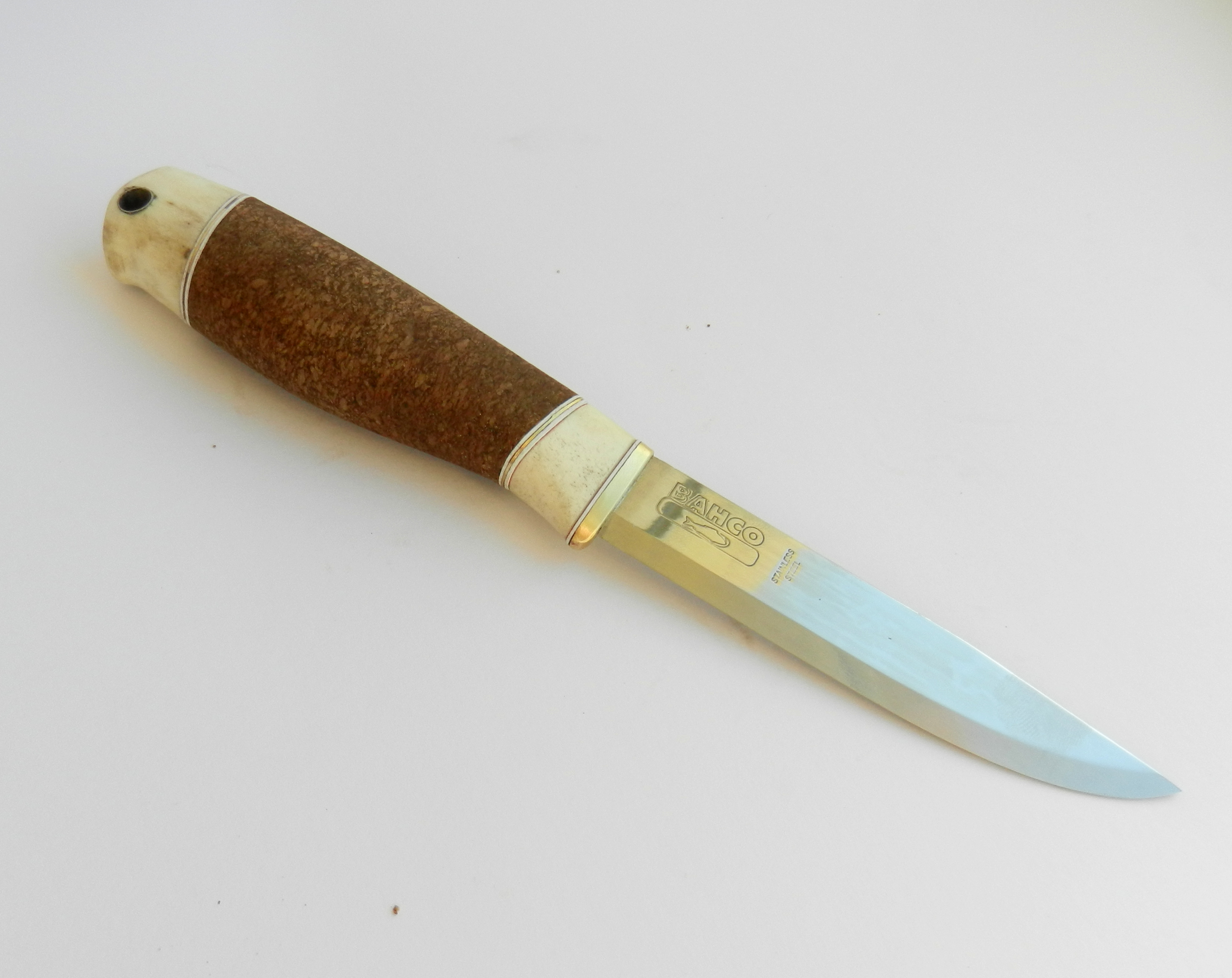

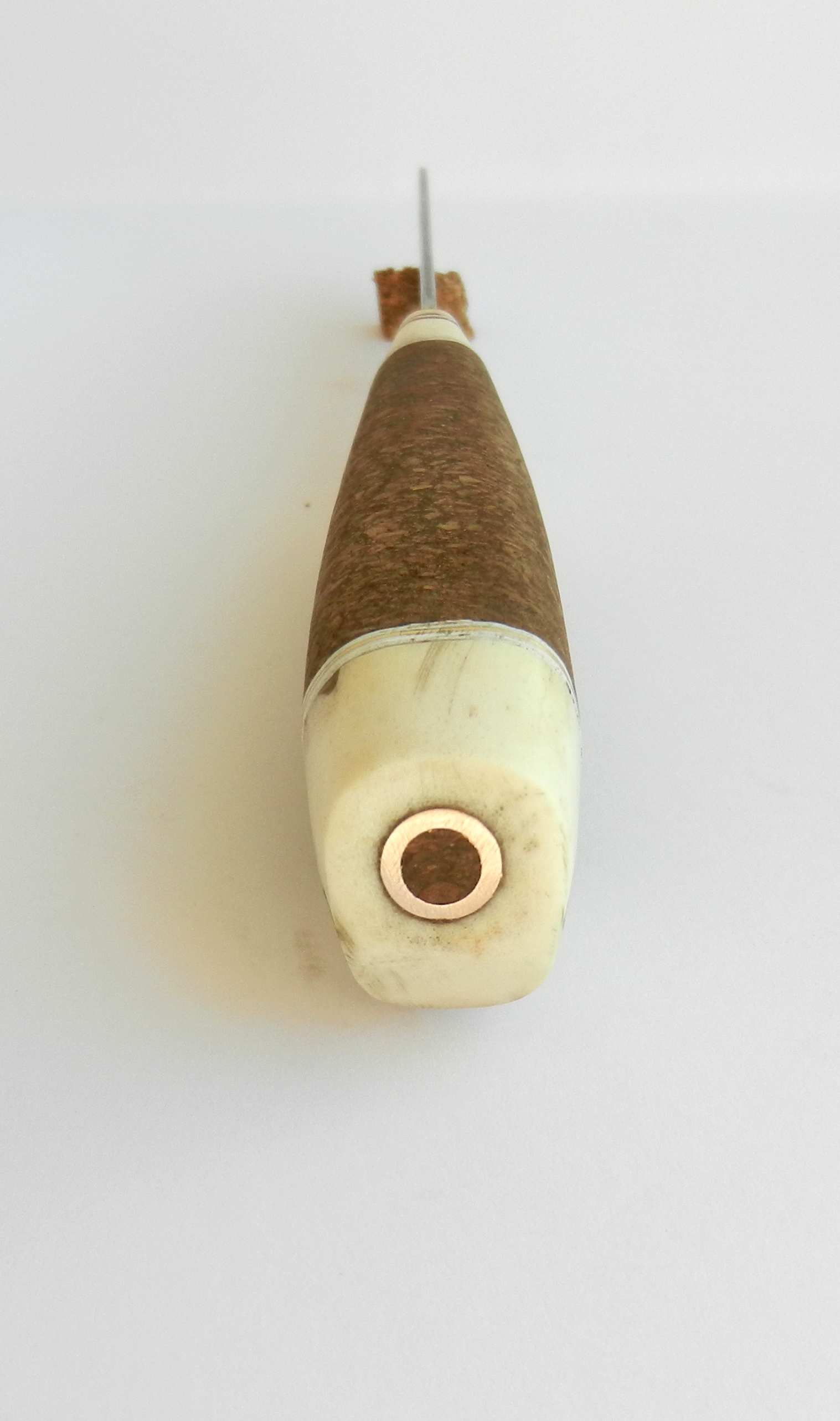

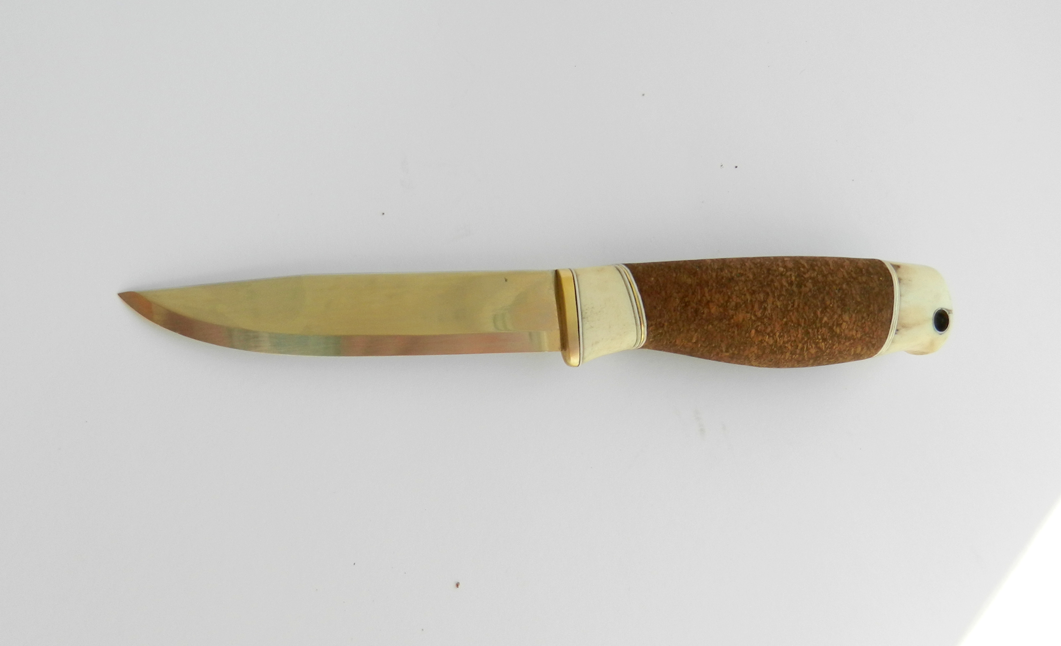

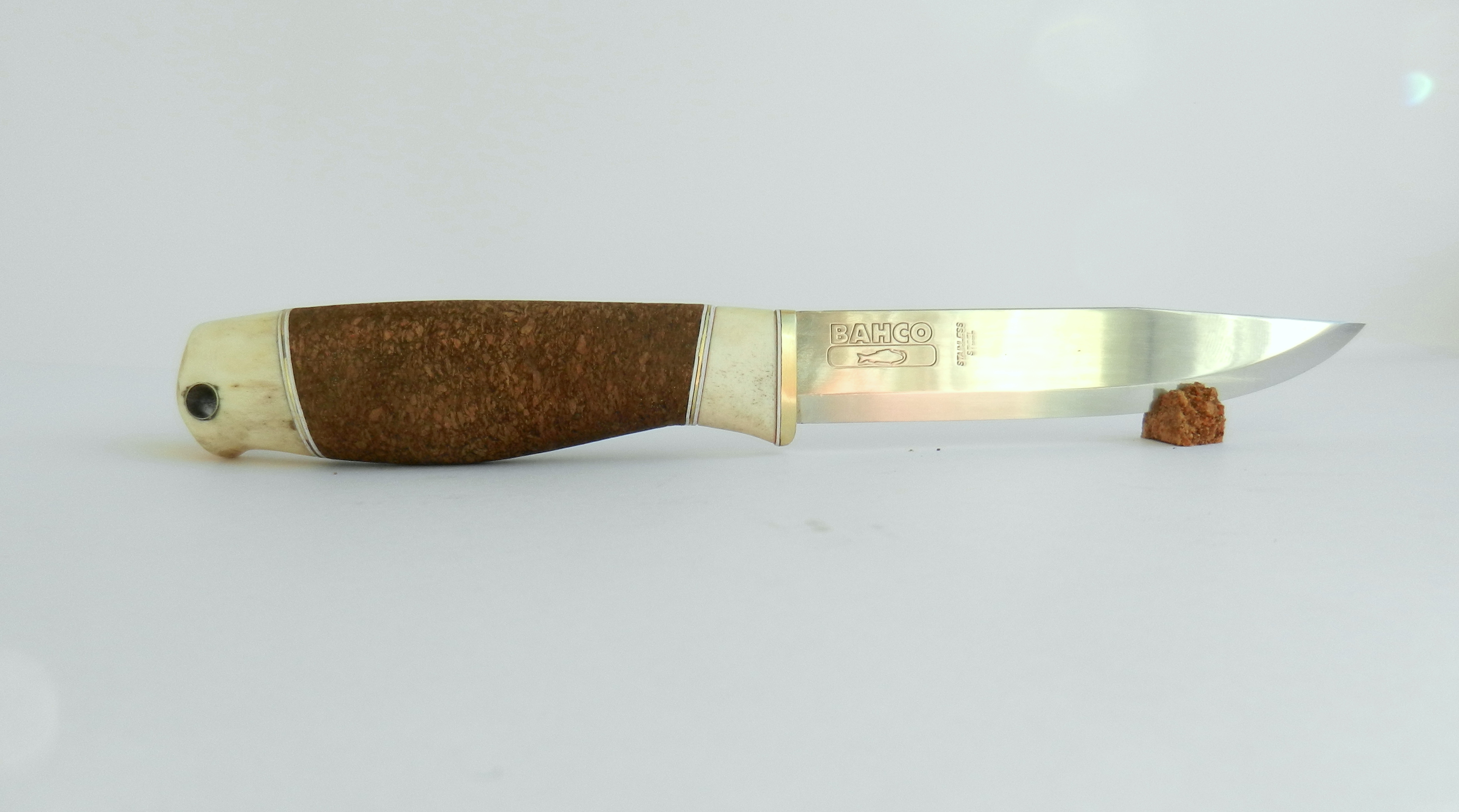

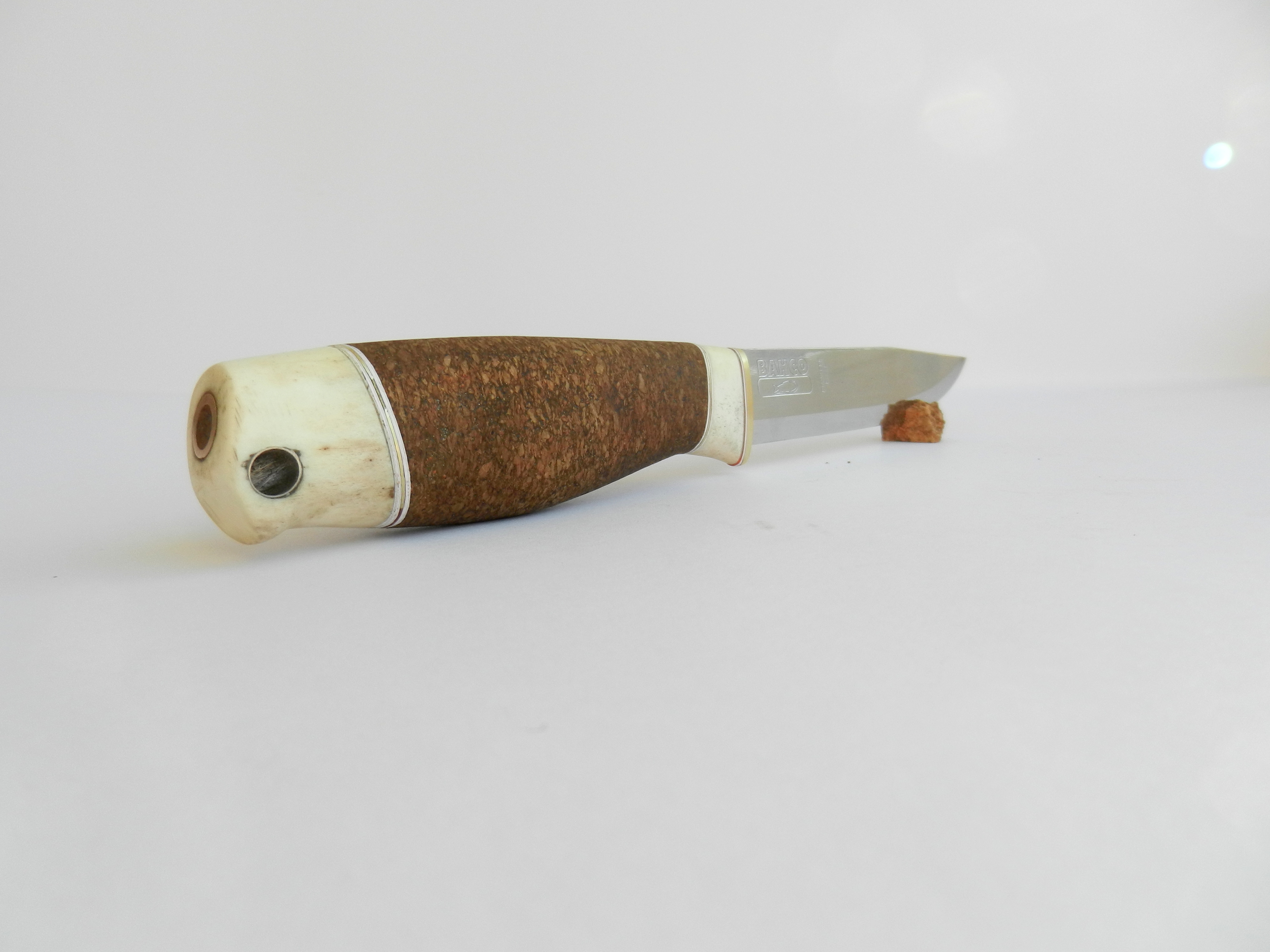

Nr.27 Jei galima taip sakyti :D
Geležtė- Bahco, Sandvik nerūdyjantis plienas (HRC 58). Ilgis 10,3cm. storis 2mm. plotis 2cm.
Rankena- žalvaris, kortelė, kamštis, elnio ragas, ss vamzdelis.
tvirtinimas kiauryminis.

 Pranešimo tema: Re: Eimanto bandymai
StandartinėParašytas: 2015-04-11- 12:14
Pjaunasi peilio gelestes penties linija su rankenos virsaus linija(ties bolsterio virsumi).Skyle virvutei per arti rankenos pabaigoje(manau ji isvis nereikalinga),priedo skyle kaskaip nevykusiai isgresta,matosi rago istrupejimai.Manau jei butum kruopsciau dares butu pavyke geriau.Nezinau ar pries darydamas rankena pasipaisai koki eskiza su keliais rankenu variantais,manau tai tikrai padetu bendram peilio simetriju islaikymui.O siaip tai saunuolis kad stengiesi ir apskritai kaska darai,nes tik dirbant galima tobuleti.
StandartinėParašytas: 2015-04-11- 13:21
Pranešimai: 254
Miestas: Varėna
Taip ir būna kai paskubomis darau :) O skylė tikrai viską gadina..
StandartinėParašytas: 2015-04-11- 13:24
Pranešimai: 133
Svajus rašė:
...Skyle virvutei per arti rankenos pabaigoje(manau ji isvis nereikalinga)...
Pritariu. Pirmas ispudis pamacius 5 nuotrauka - karieso pazeistas dantis :)
O siaip visas saunu :liuks2:
StandartinėParašytas: 2015-04-13- 10:33
Su formomis ir medžiagomis viskas puiku. išbaigimo šiek tiek trūksta - ta skylė kažkiek vaizdą gadina. Baltos tarpinėlės matyt plastikas? iš arti lyg kaip pasilydžiusios atrodo. jei jau nadoji tokias tarpines, tai stenkis neskubėti/imti naują aštrų abrazyvą/pabaigti šlifuoti rankiniu būdu :)
StandartinėParašytas: 2015-04-14- 7:09
Pranešimai: 254
Miestas: Varėna
Tarpinės nepasilydė nes aprirbinėjau dildėmis. Išlindo ežio kortelės spalvos nes nenuvaliau aš jų. :)

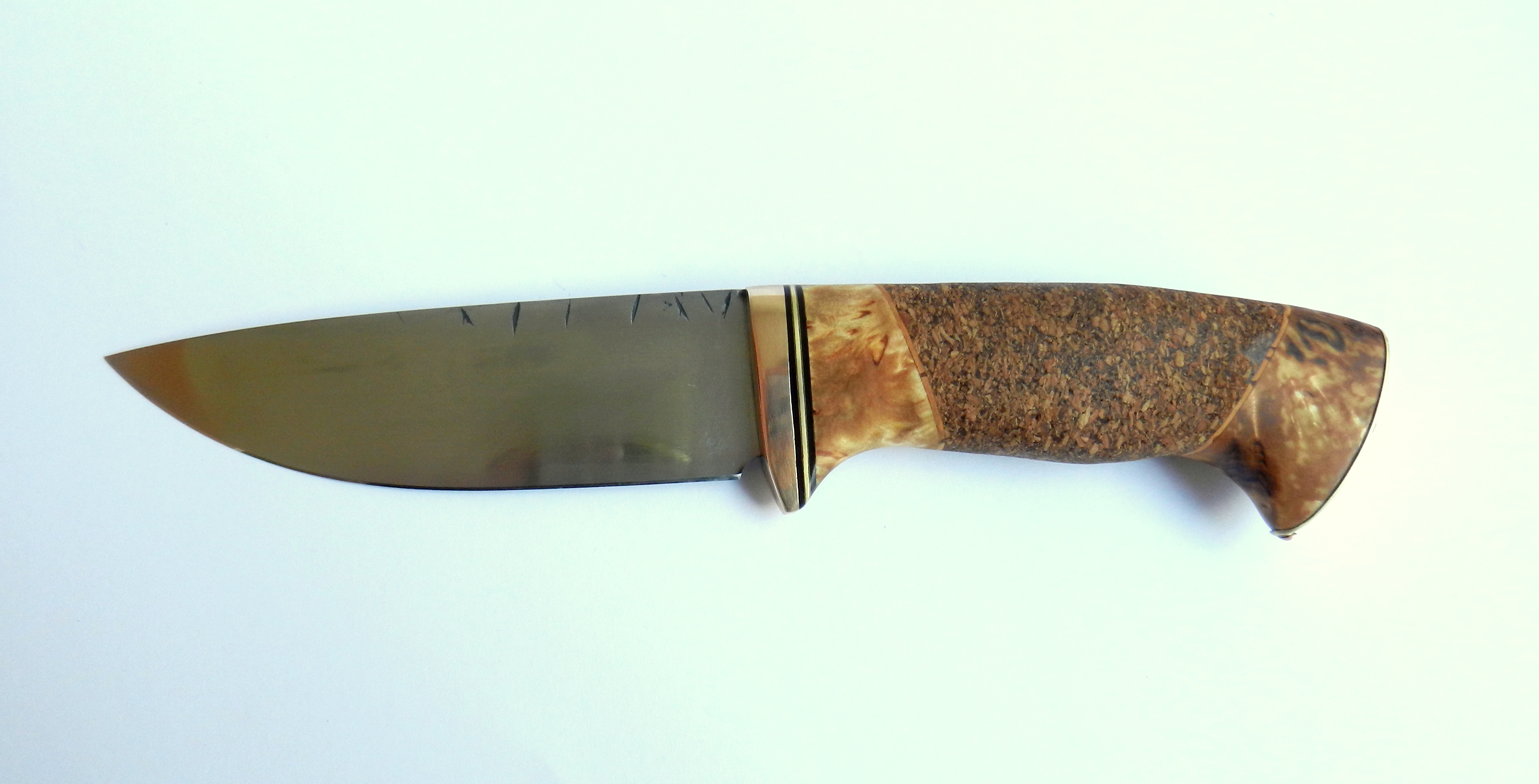

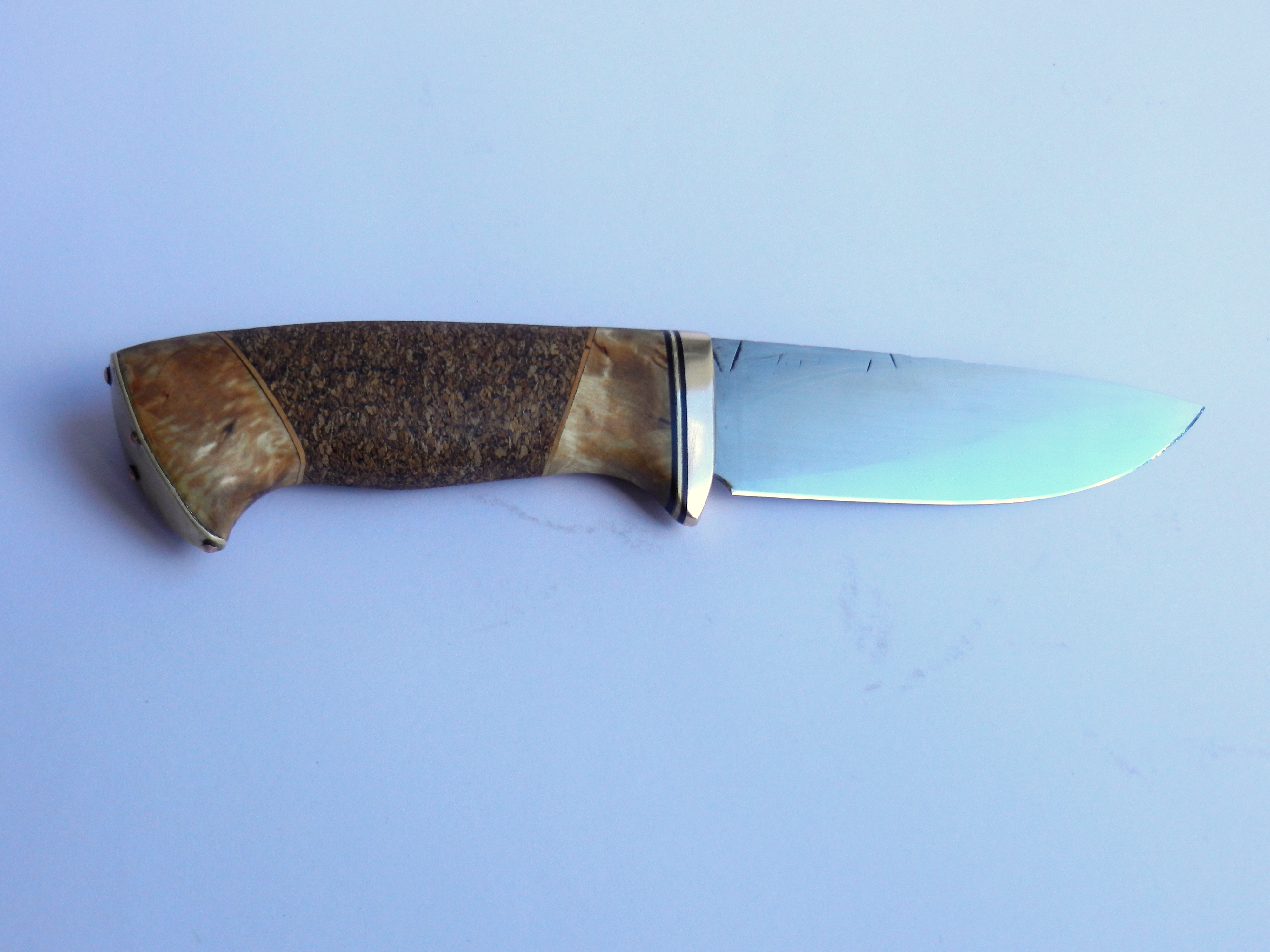

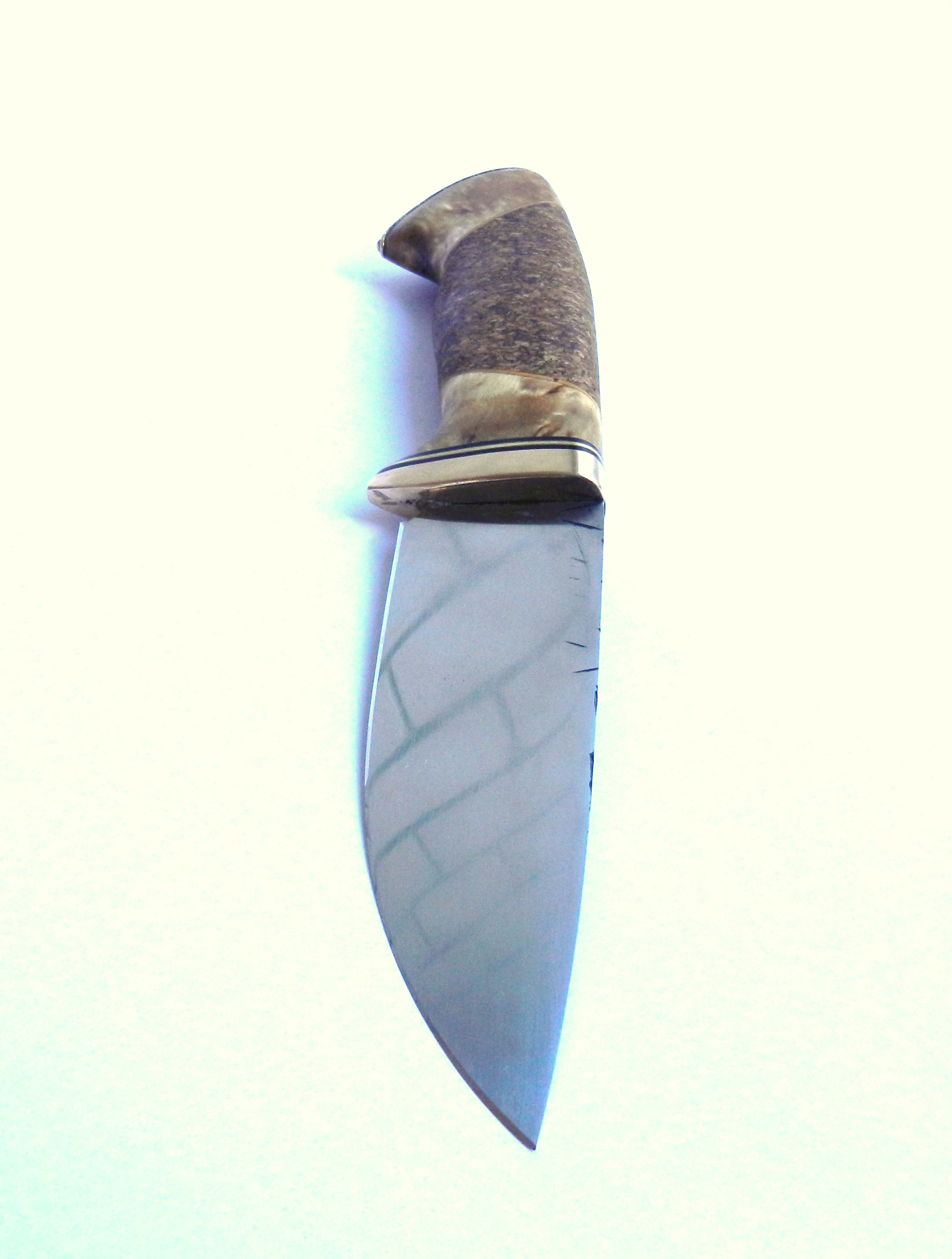

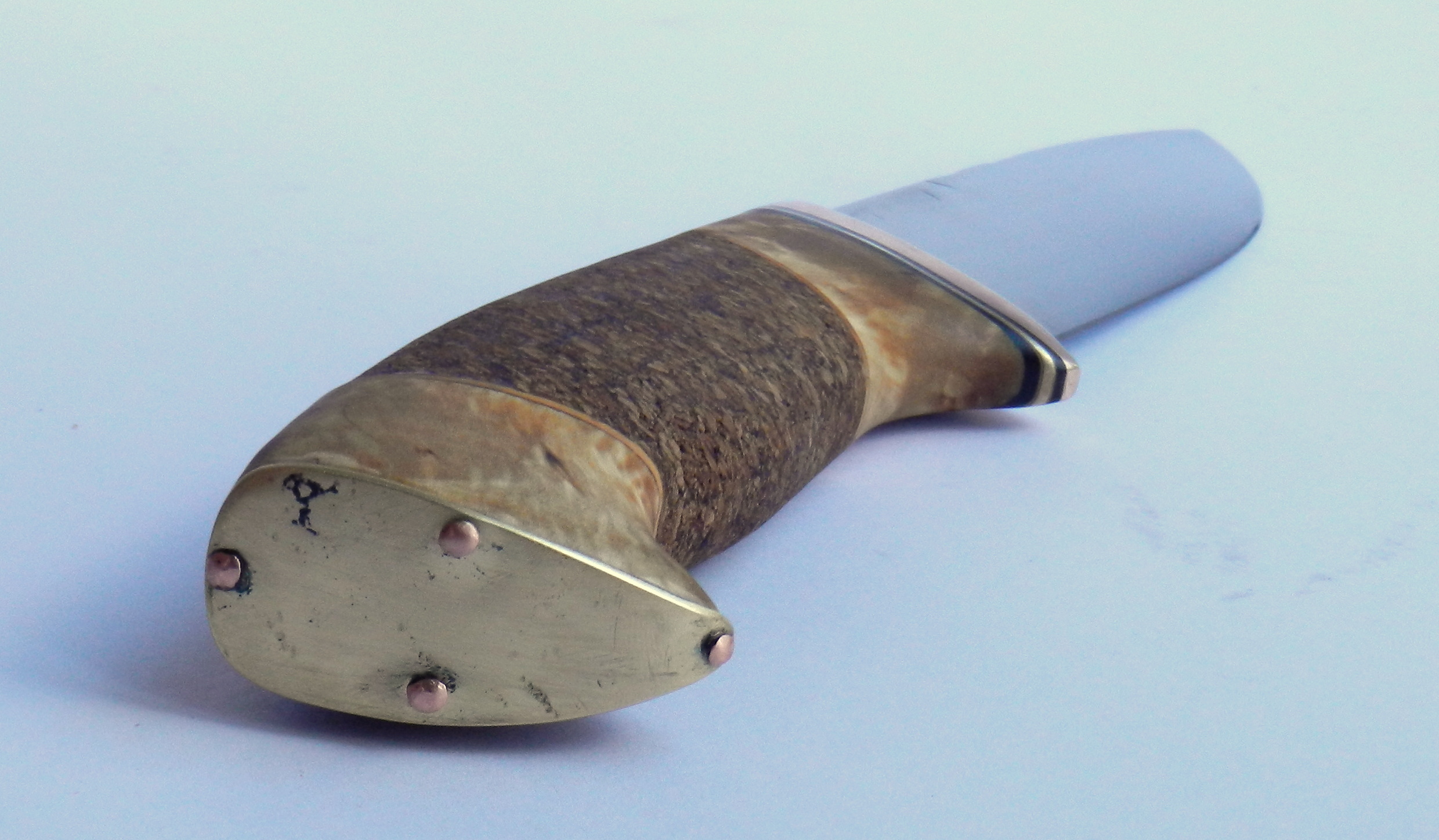

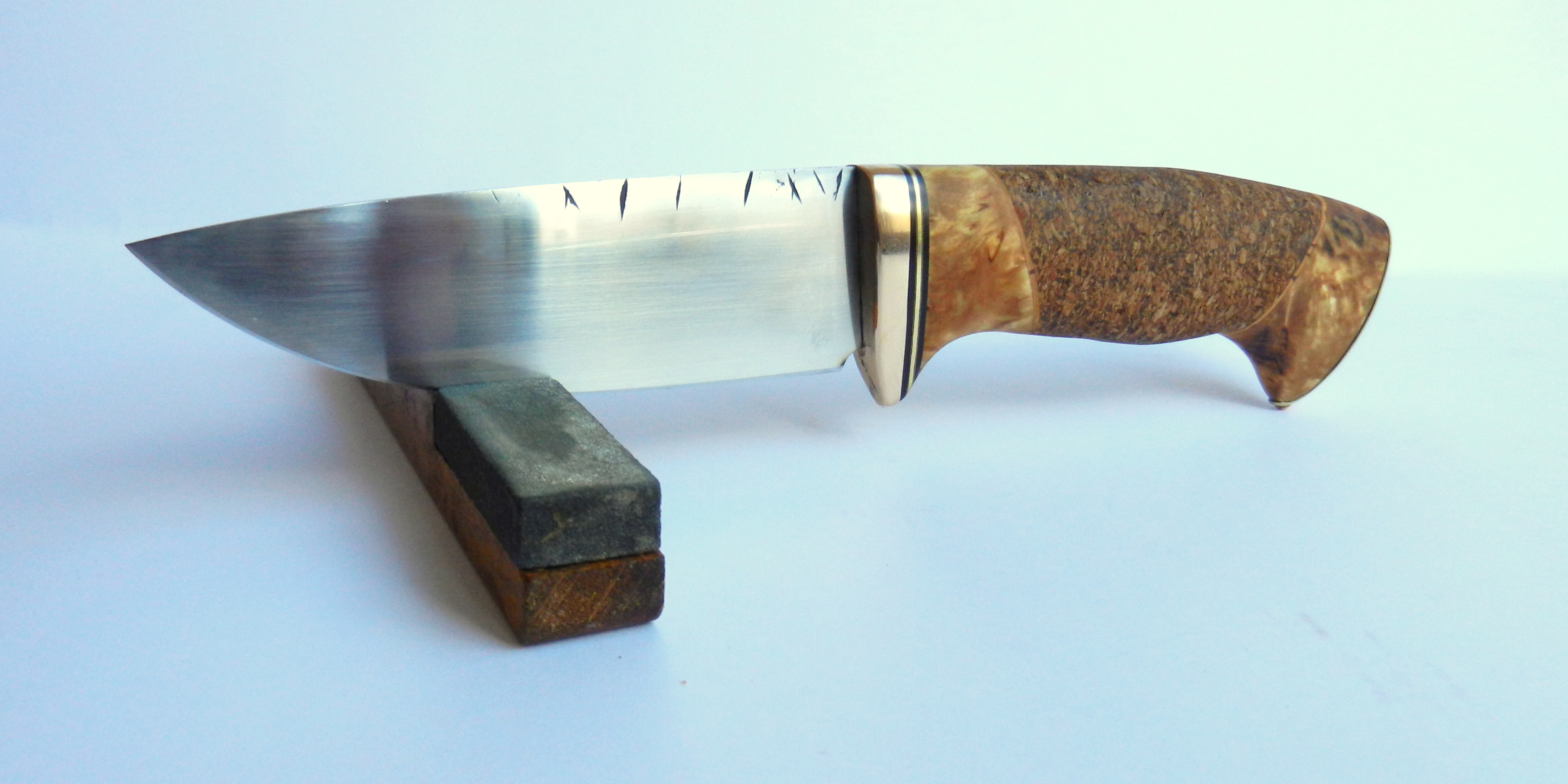

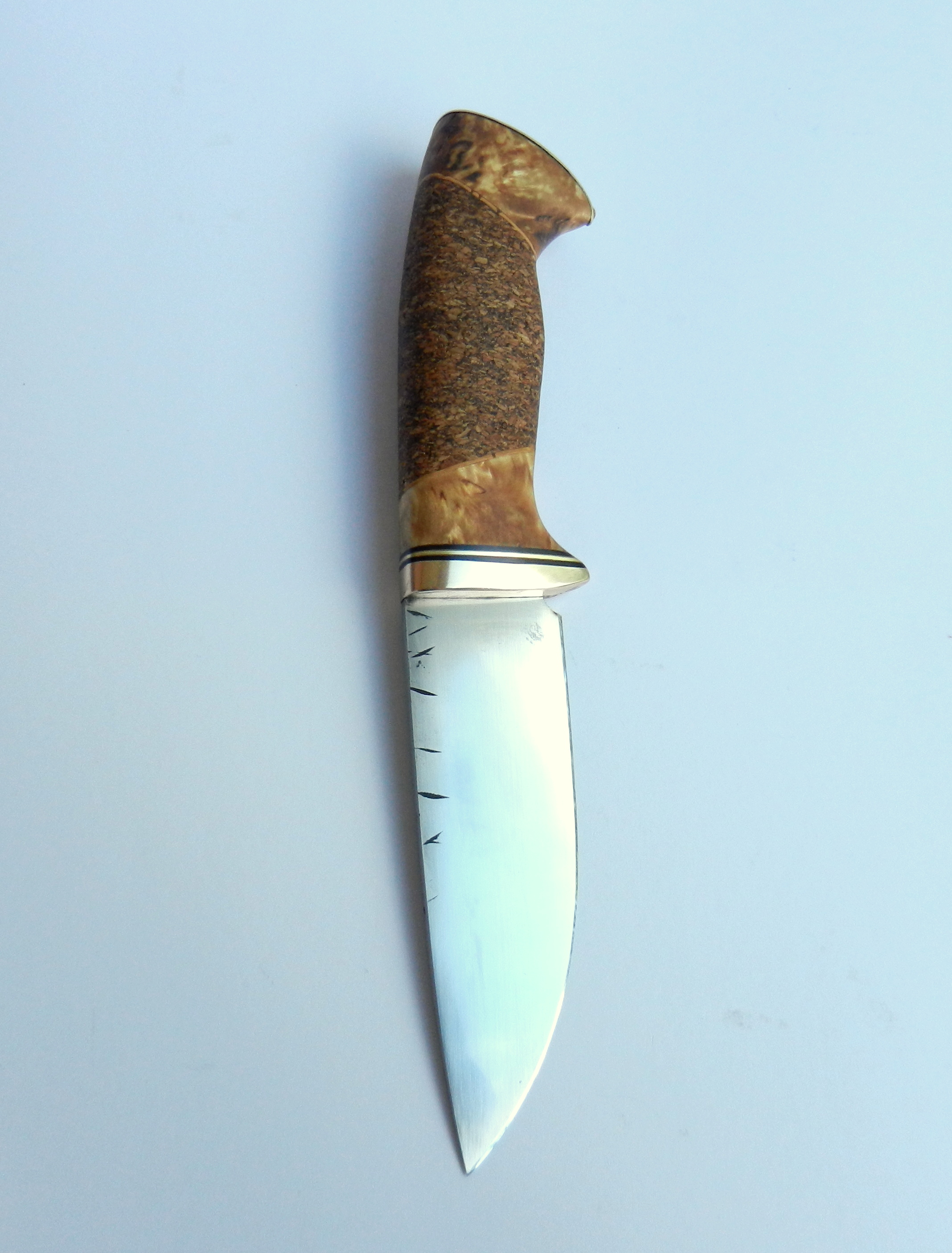

Pagaminau dar vieną peilioką :)
Nr28. Geležtė: ŠX15. ilgis 118mm.
plotis 36mm.
storis prie gardos 4,4mm
Rankena: žalvaris, plastiko tarpinė, kereliškas beržas, beržo tošis, "korkas".
Tvirtinimas kiauryminis.
Bendras ilgis 23cm
DSCN2967.JPG [ 1.69 MiB | Peržiūrėta 8526 kartus(ų) ]
DSCN2968.JPG [ 1.38 MiB | Peržiūrėta 8526 kartus(ų) ]
DSCN2973.JPG [ 1.31 MiB | Peržiūrėta 8526 kartus(ų) ]
DSCN2974.JPG [ 818.58 KiB | Peržiūrėta 8526 kartus(ų) ]
DSCN2978.JPG [ 867.6 KiB | Peržiūrėta 8526 kartus(ų) ]
DSCN2980.JPG [ 2.55 MiB | Peržiūrėta 8526 kartus(ų) ]
StandartinėParašytas: 2015-06-24- 16:59
Pranešimai: 10813
Labai malonus dizainas. +1
Tik tie rėžiai ties geležtės pentimi: juos reikėtų arba visai nušlifuoti, arba dirbtinai sutankinti. Nes dabar nei šis, nei tas. :/
StandartinėParašytas: 2015-06-24- 21:41
Pranešimai: 227
Miestas: ...
Gerai gavosi. Makšties reikia.
