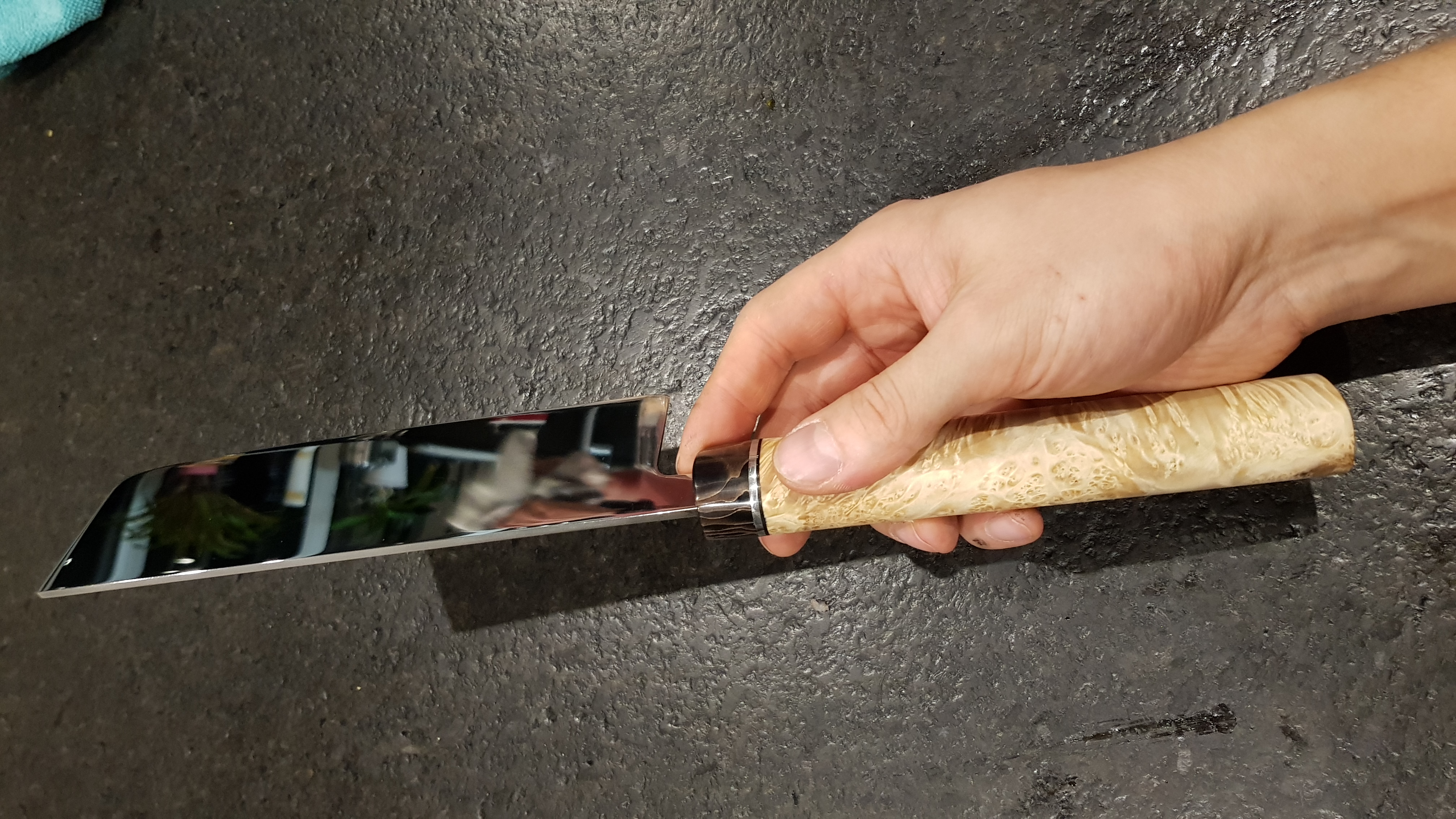

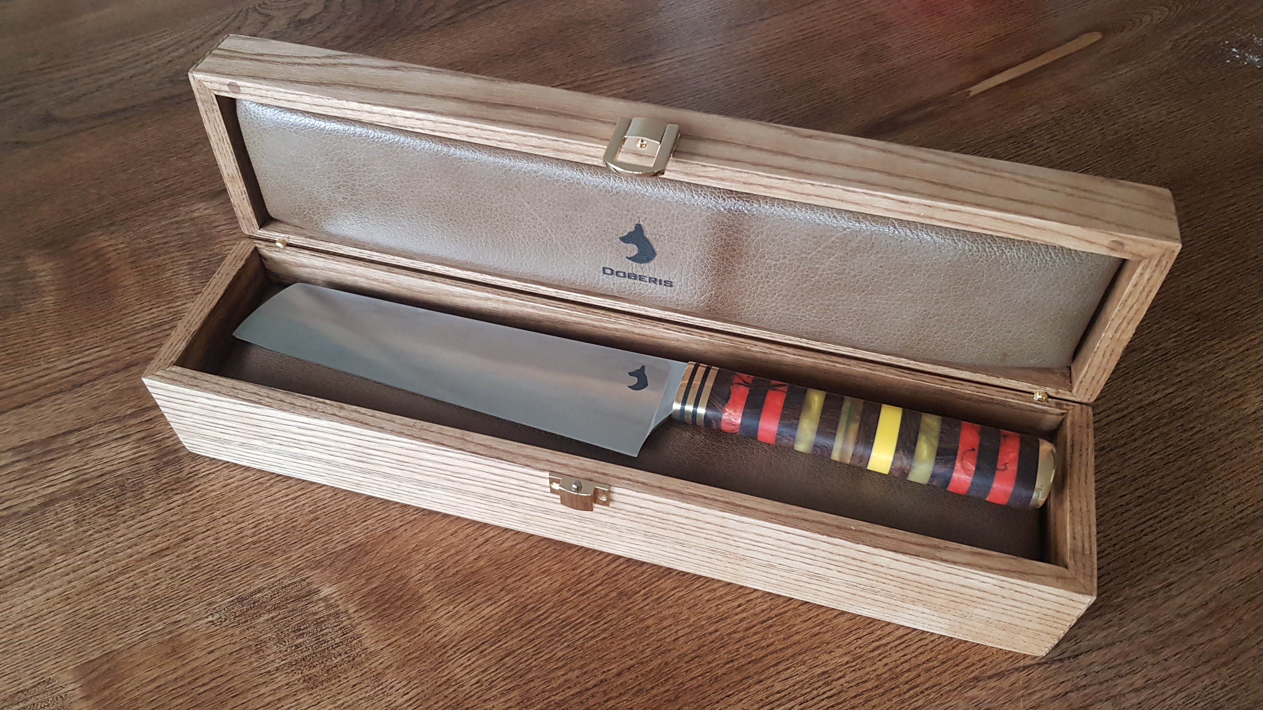

PauliusJ rašė:
Super, labai dailus :bravo: Gan primena florentine kitchen knives šefus https://www.instagram.com/p/CFsOz4fH6M2/ :liuks2:
Dėkui, reikia pažaisti su jais...
Panašumo yra, bet ne pagal juos daryta :-)
Dar vienas iš šitos temos... Niuansas, jog su dėže labai daug darbo išeina, reikia kažką tobulinti...
20201211_140534.jpg [ 3.93 MiB | Peržiūrėta 15028 kartus(ų) ]

Dėžės man laaabai patinka, ypač pirma tamsesnė, gal tik odą apačioje kažkuo kitu pakeisčiau, bet oda viršuje su Logeku, nu super :liuks2: milijoną kartų geriau nei kartoninė tūta, o ir kažkaip prašmatniau nei odinis dėklas, bei prabangesnė prezentacija tam kas gaus, turės spec vietą kur pasidėti .

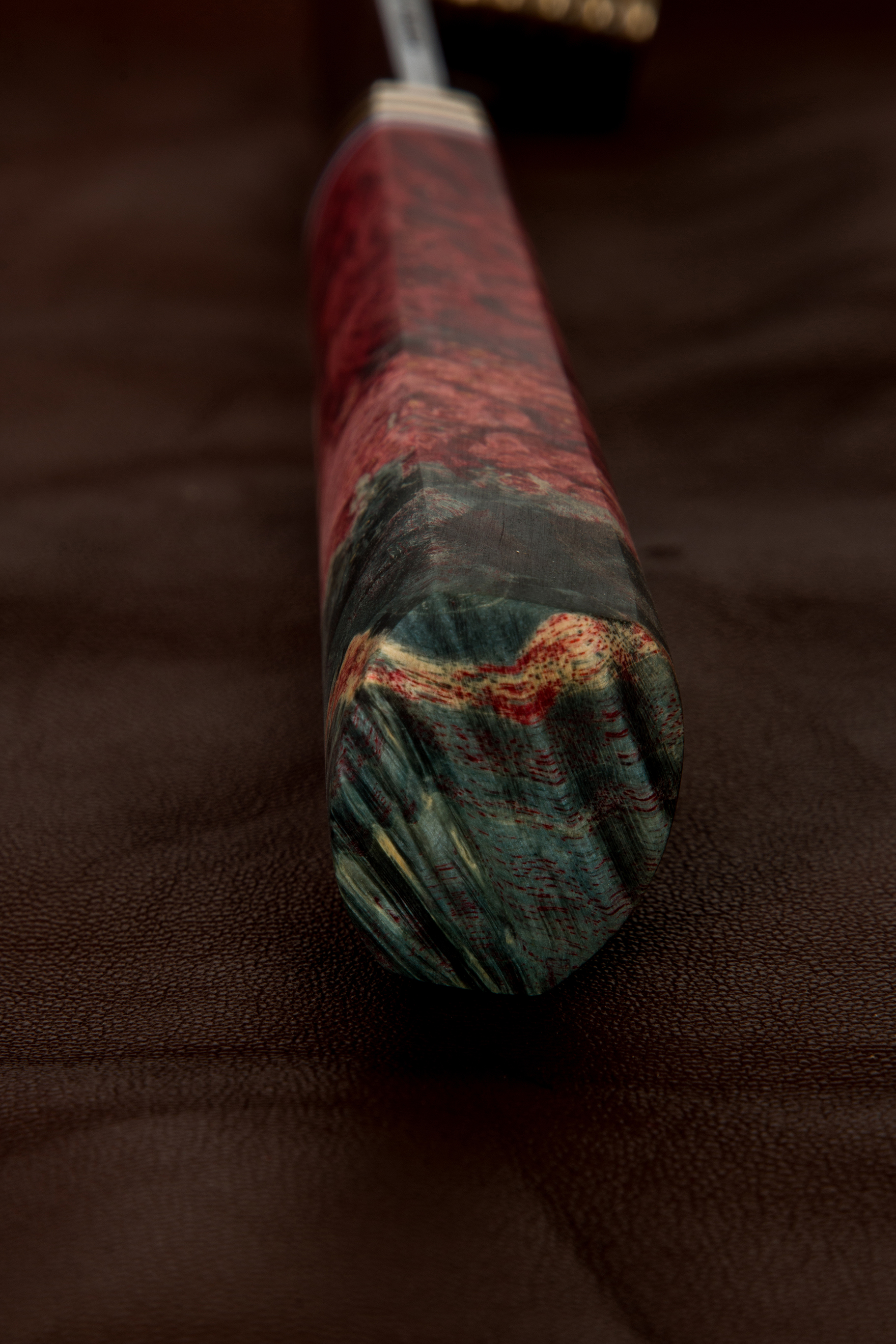

Ne peilis,
bet iš tos pačios temos...
120911657_3540897519265035_1417234504484320986_o.jpg [ 253.8 KiB | Peržiūrėta 15025 kartus(ų) ]
120924082_3540897902598330_5483513962199930136_o.jpg [ 134.28 KiB | Peržiūrėta 15025 kartus(ų) ]
120930255_3540897885931665_8579109856205695153_o.jpg [ 164.42 KiB | Peržiūrėta 15025 kartus(ų) ]
120943776_3540898069264980_5721193217320893688_o.jpg [ 342.46 KiB | Peržiūrėta 15025 kartus(ų) ]
120965118_3540898025931651_2397997078583417035_o.jpg [ 313.6 KiB | Peržiūrėta 15025 kartus(ų) ]
120996694_3540897945931659_8108114519221934437_o.jpg [ 468.29 KiB | Peržiūrėta 15025 kartus(ų) ]
Oda ten dar ir su porolono sluoksniu po ja, uždarius dėžę, peilis apsispaudžia ir nejuda.
Realiai rezultatu ir pats esu patenkintas, paėmus į rankas jau iš svorio rimtai atrodo :-D
Bet stalius gal nesu tiek paryręs, tai su tom dėžėm ir odom labai daug laiko išeina kai norisi solidaus rezultato

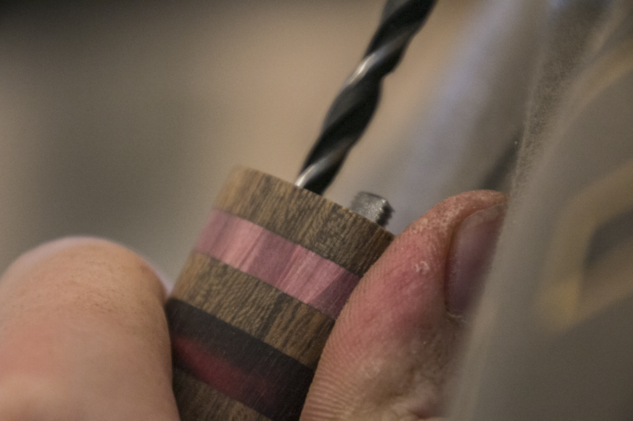

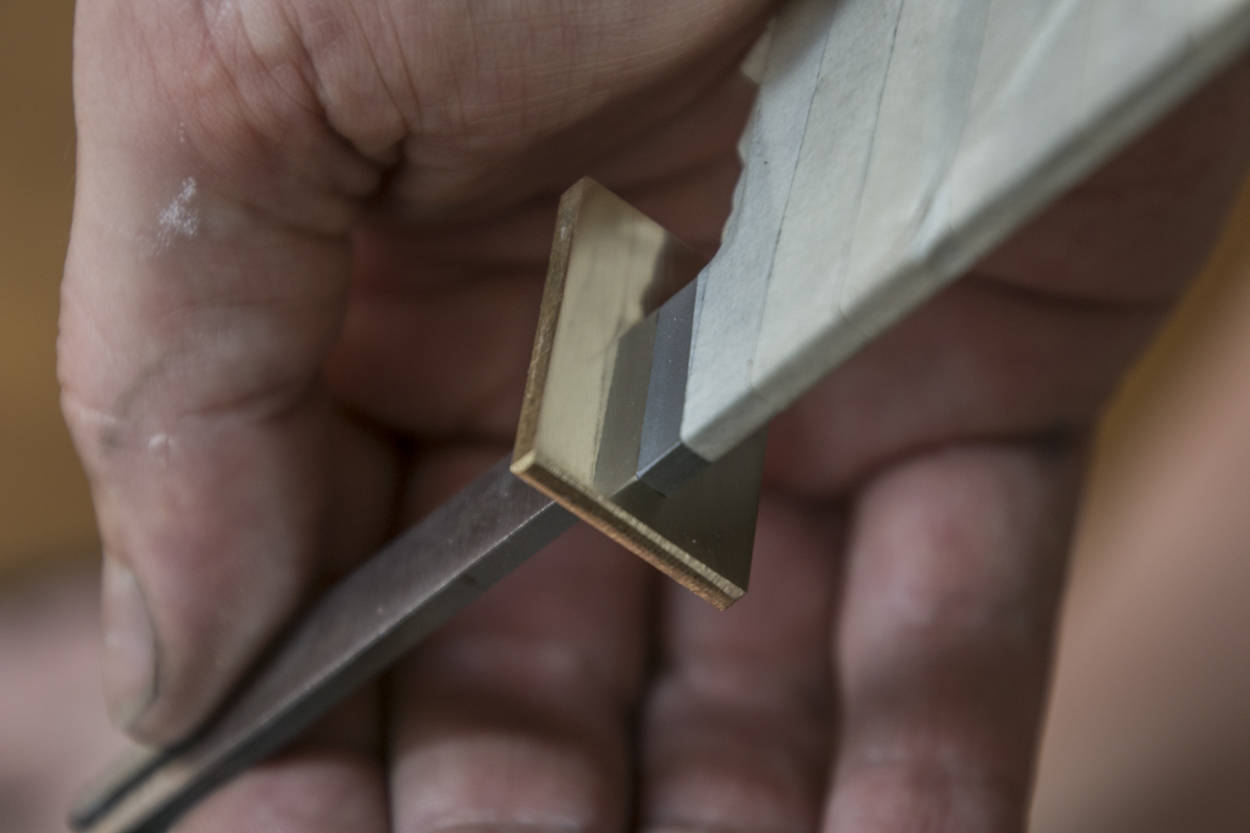

:bravo: Gražu!
O ką tu ten virini, niekaip nesuprantu :) Ar ten įkotę lituoji?

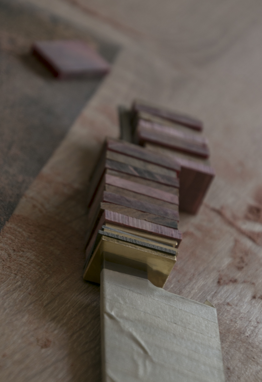

:bravo: Gražu!
Įkotę, ten paskutinis žalvarinis gabalas prasriegtas yra, užsuku jį ant galo :-)
16.JPG [ 594.85 KiB | Peržiūrėta 14954 kartus(ų) ]

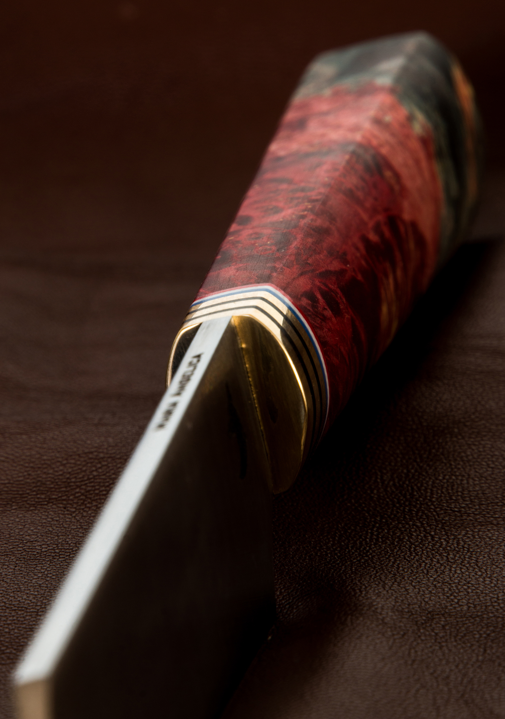

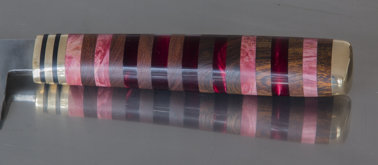

StandartinėParašytas: 2021-02-02- 11:06

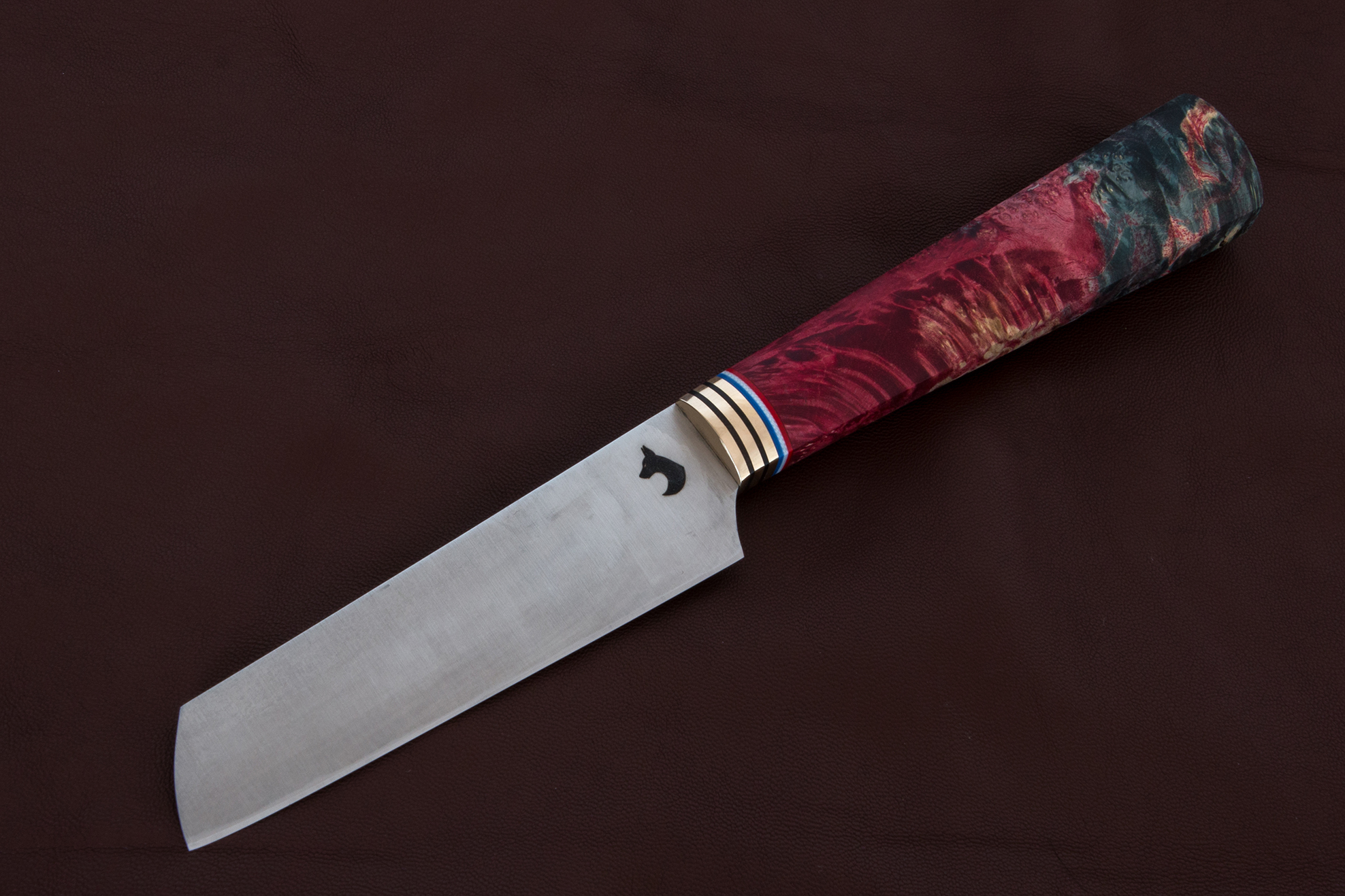

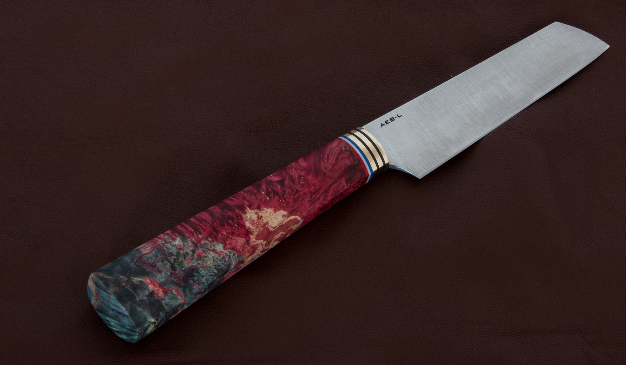

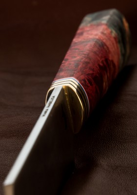

Semionas rašė:
Virtuvinis peilis
Geležtė: AEB-L, 60 HRC, ilgis 195, storis 3, aukštis 45 mm
Rankena: Žalvaris, G-10, stabilizuotas beržo gumbas, ironwood, sintetinis akmuo
Vienas pastebėjimas Semionai, rekaso linijos šiame peilyje visai galėjai nedaryti. Geležtes nuolydžių plokštumą reikėjo suvesti į įkotę, būtų gražiau. Jei norėjai rekaso linijos tai tada ji turėtų eiti iki pat ašmenų. Esmė kame:ta vieta kur baigiasi ašmenys(arčiau rankenos) dirbant su peiliu labai didelė tikimybė susižeisti todėl jei yra rekaso linija tai ji turetų prasidėti būtent nuo tos vietos, jei nėra tada reikėtų nuimti metalo 45 laipsnių kampu per užgalandimo plotį.
 Pranešimo tema: Re: Semiono Peiliai
StandartinėParašytas: 2021-02-02- 12:23
Pranešimai: 144
Miestas: Paryžius
Svajus rašė:
Semionas rašė:
Virtuvinis peilis
Dėkui už pastabas, dėl rekaso manau, kad esi teisus ir kitam mėginsiu tą liniją panaikinti, manęs ji irgi nežavi...
Dėl saugumo ir tikimybės susižeisti, tiesą sakant, labai suprantu kur čia tas pavojus?..
Prisegu nuotrauką, tai buvo tokia pati geležė su tokiu pat rekaso, ar tą turėjai omenį?
20201223_190315.jpg [ 3.15 MiB | Peržiūrėta 14884 kartus(ų) ]

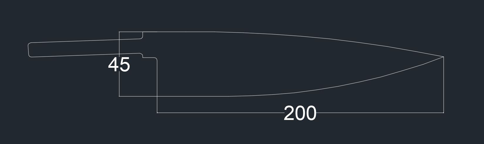

Prisegu geležtės pjovimo brėžinį, nors sekančiam jau turiu patobulintą...
Capture.JPG [ 35.8 KiB | Peržiūrėta 14884 kartus(ų) ]

Teisingai supratai Semionai, kaip nuotraukoi, tik ten per žiauriai biški nuimta.

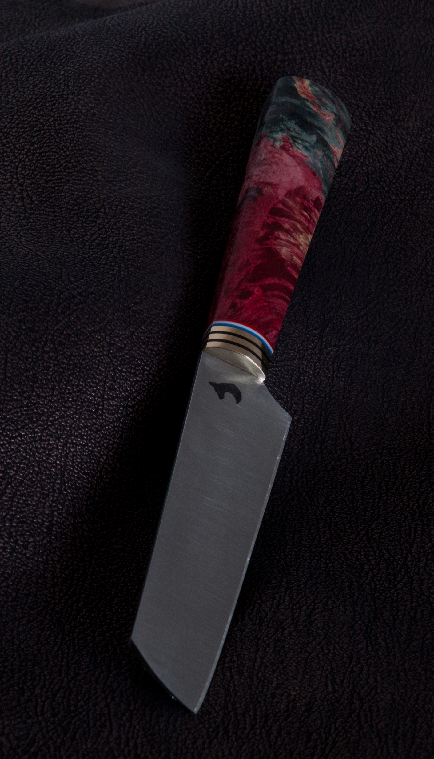

Virtuviniukas
Matmenys: geležtė 110 mm, aukštis 27 mm, storis 3,5 mm
Rankena: stabilizuotas beržas. G-10 ir žalvaris
m_MG_3322.jpg [ 2.22 MiB | Peržiūrėta 14681 kartus(ų) ]
m_MG_3310.jpg [ 1.34 MiB | Peržiūrėta 14681 kartus(ų) ]
m_MG_3309.jpg [ 1.3 MiB | Peržiūrėta 14681 kartus(ų) ]
m_MG_3317.jpg [ 1.73 MiB | Peržiūrėta 14680 kartus(ų) ]
m_MG_3318.jpg [ 2.34 MiB | Peržiūrėta 14680 kartus(ų) ]
