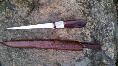

Igoris rašė:
Gražumėlis. Ar šiai geležtei ne per daug garbės? :)
Na nezinau kas Rapalai gelestes daro bet gali buti kad perdaug :)

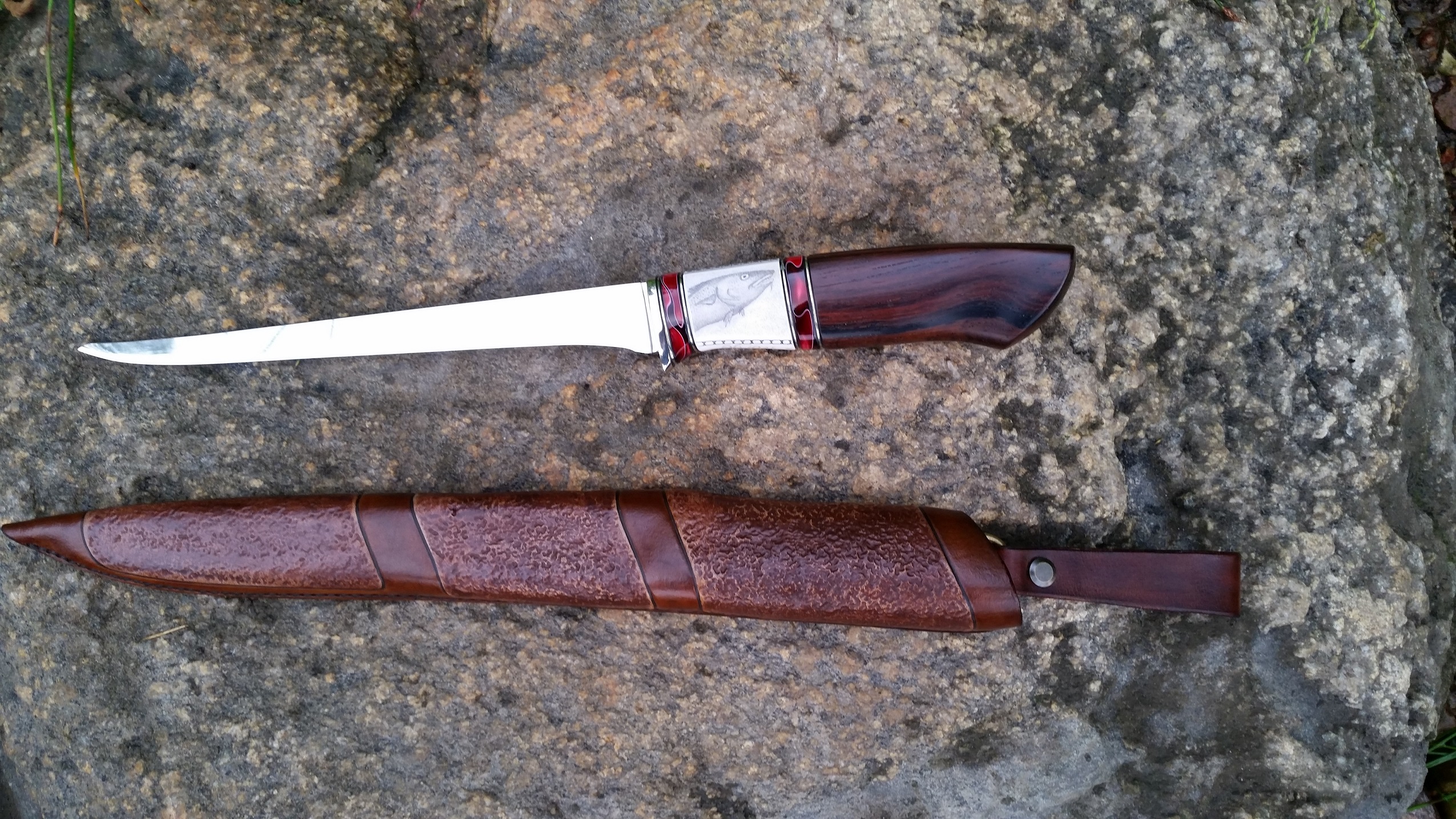

Dar keletas nuotrauku prie Nr.23

StandartinėParašytas: 2015-07-09- 22:19
Labai daili rankena, makstys, bet gelezte.... o ypac dar taip apdrozta ne tik vazda gadina, bet ir filetavimui visai netinkama :(
Filetavimo metu (nuimat oda) darbine dalis yra arti rankenos ir ji turi buti lygi, be jokiu igaubimu ar kitokiu curvu.
Kai ziuriu - gaila meistro darbo :/
StandartinėParašytas: 2015-07-09- 23:40
Vat ir nesutinku Giedriau.I Norvegija zvejoti vazineju jau 10 metu,izdorojes ne viena simta menkiu ir patikek suprantu filiniuose peiliuose.Kas liecia asmenu linija ties atrama tai ji visai nepakeista,tokia buvo nupirktoj gelestej,pakeista tik penties linija.Gelestes ilgis beveik 20 cm.,taigi darbinio pavirsiaus per akis.Apie odos nuemima nuo file as turiu savo nuomone ir jos niekada nenuimineju(file gadinimas).O kad netinkama filetavimui tai cia visai persistengei,pasitaiko ;) .

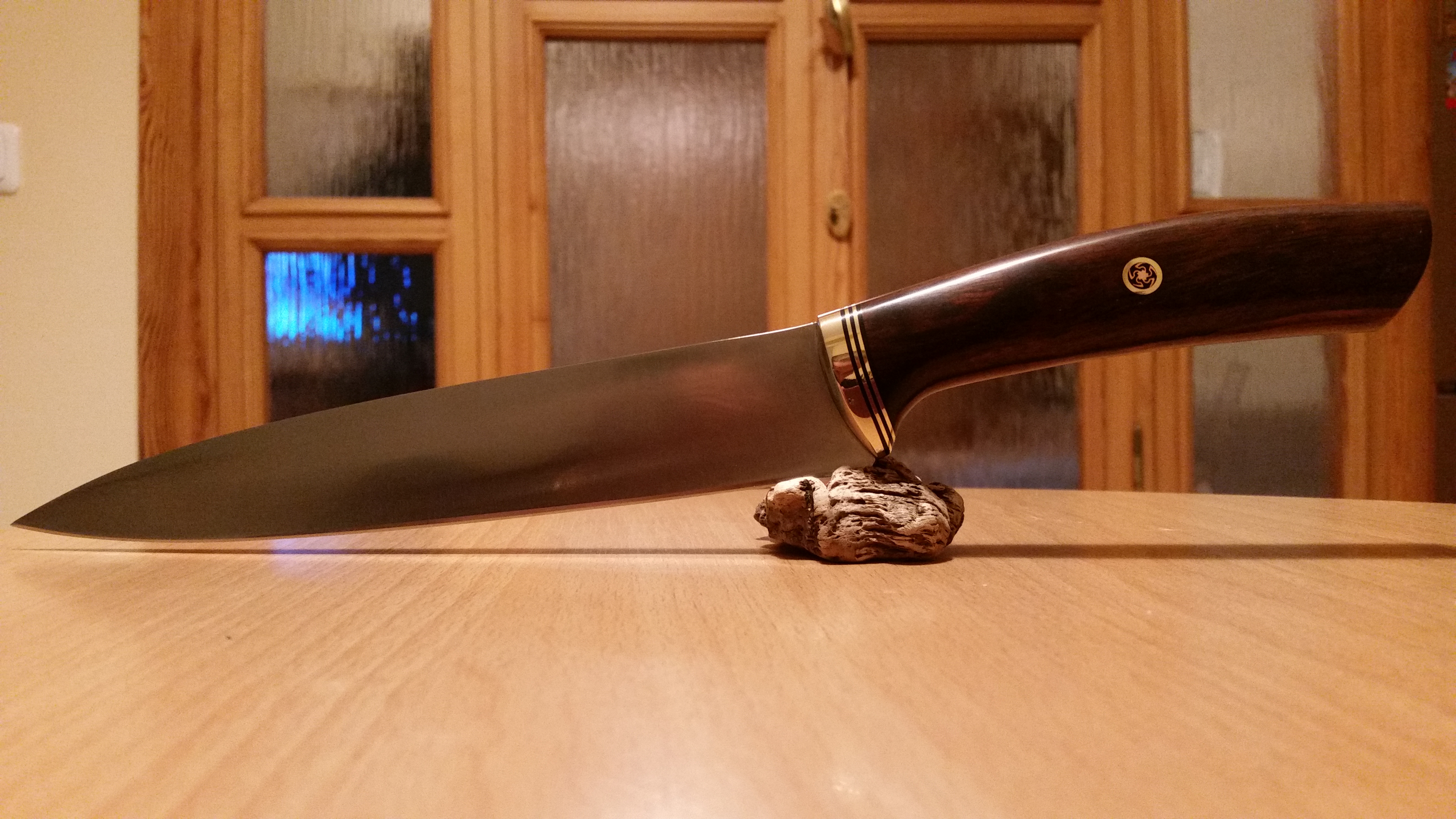

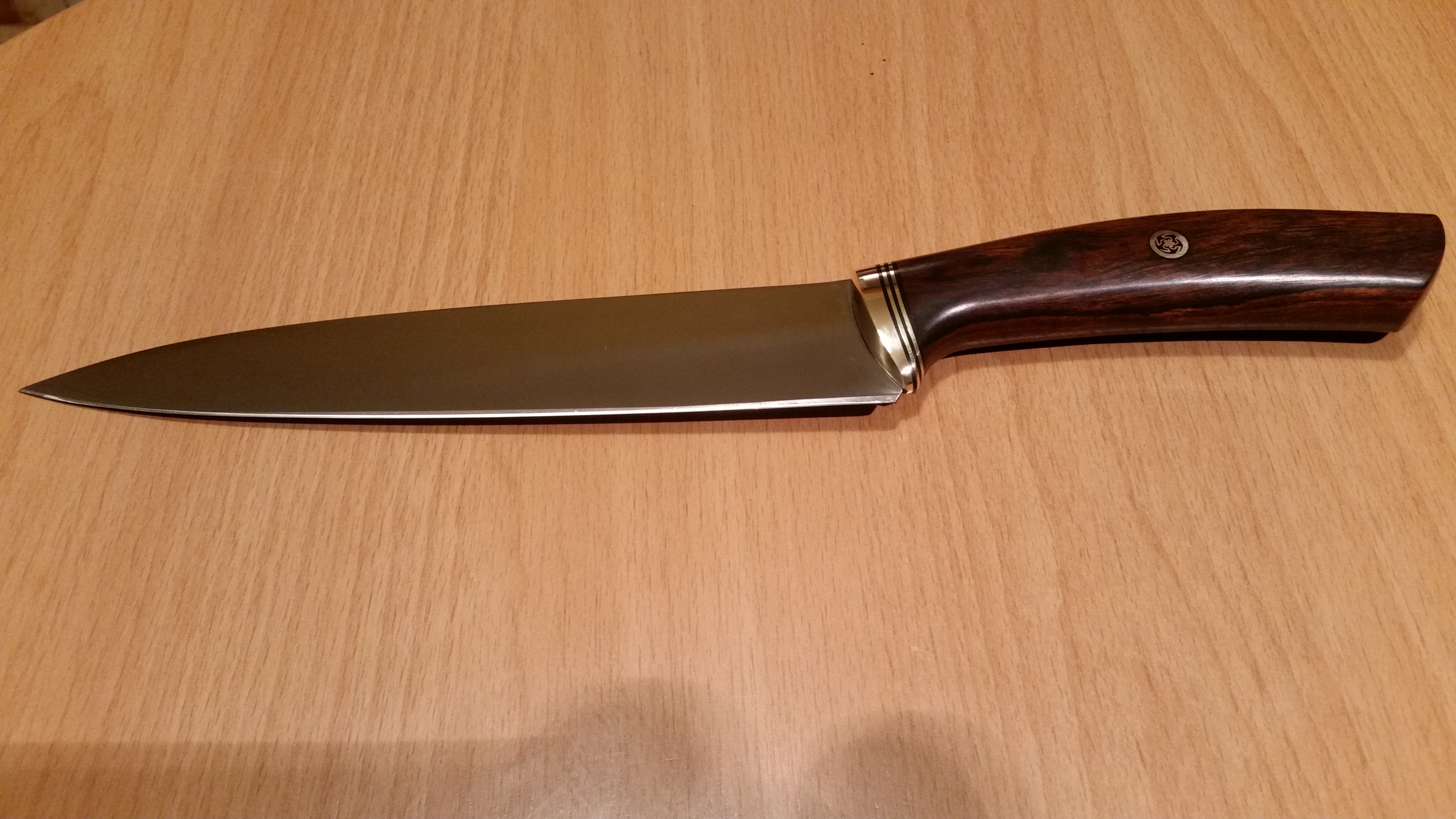

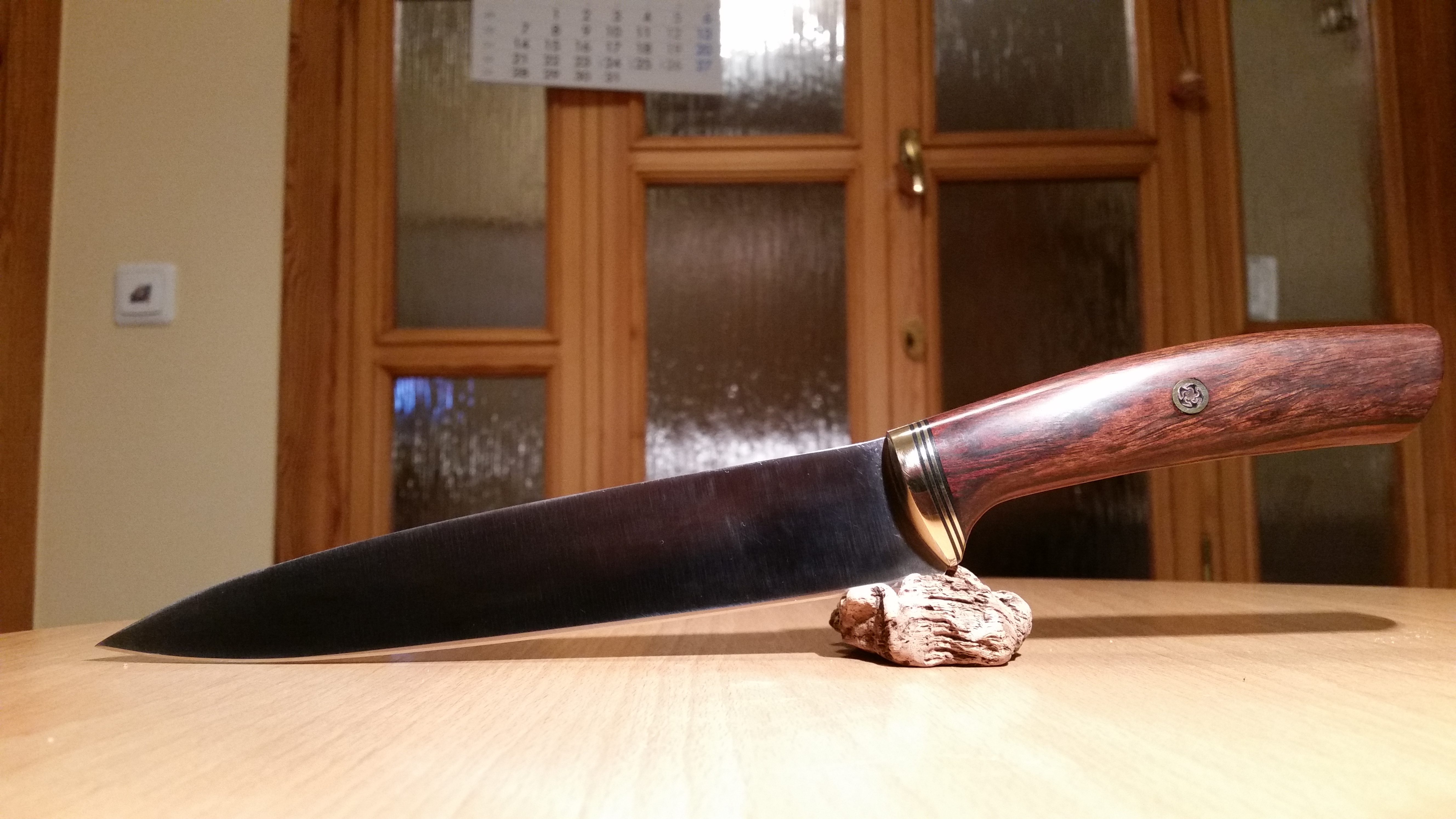

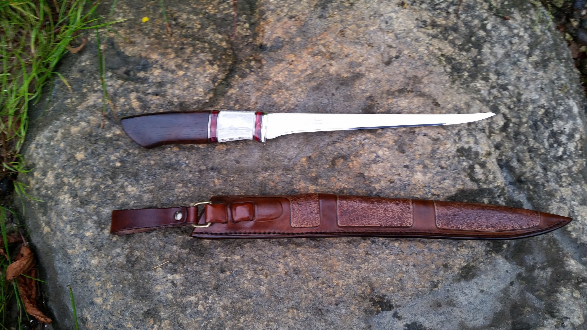

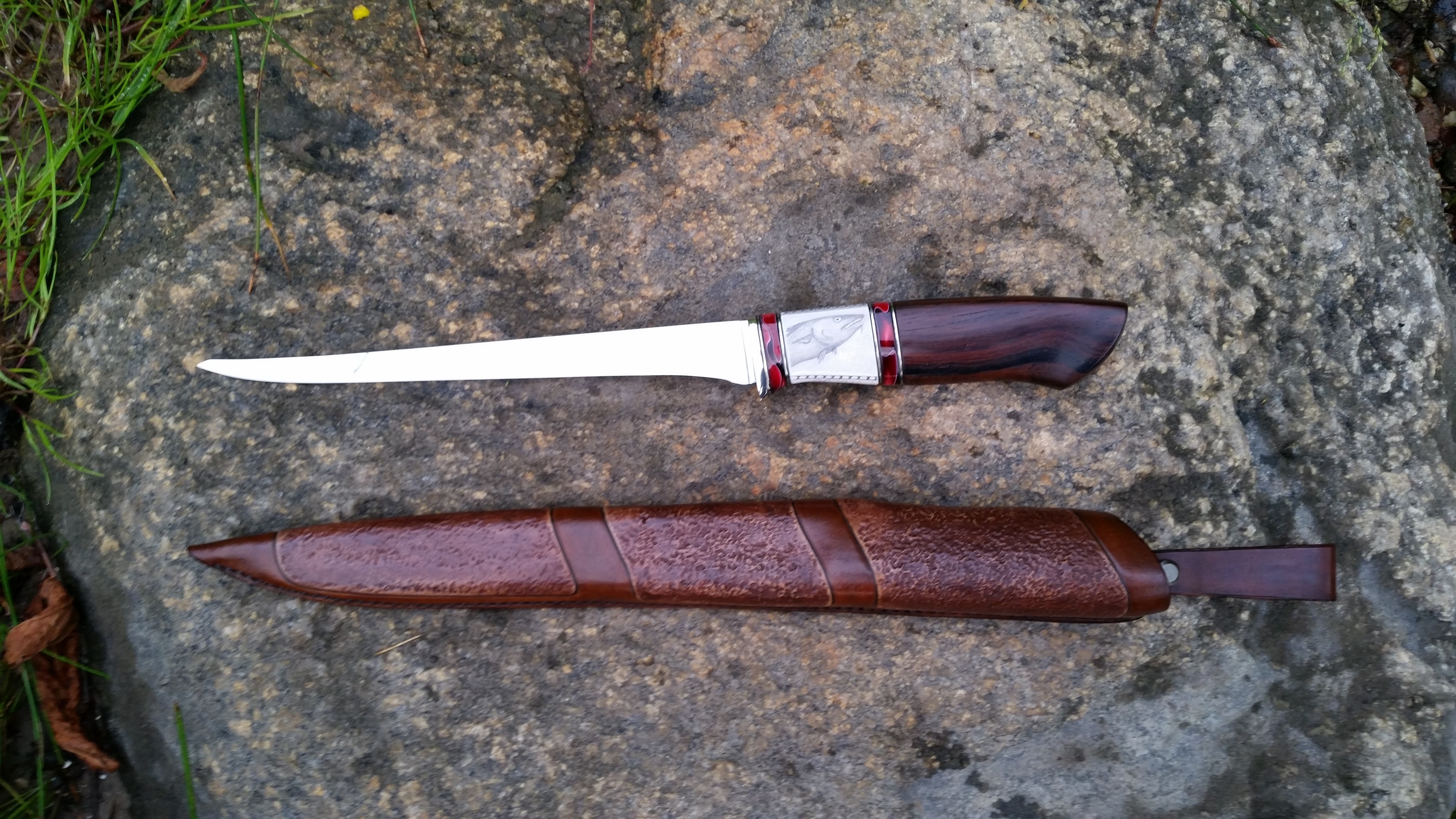

Peilis nr.24.Gelezte Marttiini condor kitchen.Geleztes matmenys:ilgis 190mm,plotis 34mm,storis 2mm.Bendras peilio ilgis 310mm.Rankena:bronza,vulk.fibra,desert iron wood.Sefas sulauze rankena,paprase aprengti.

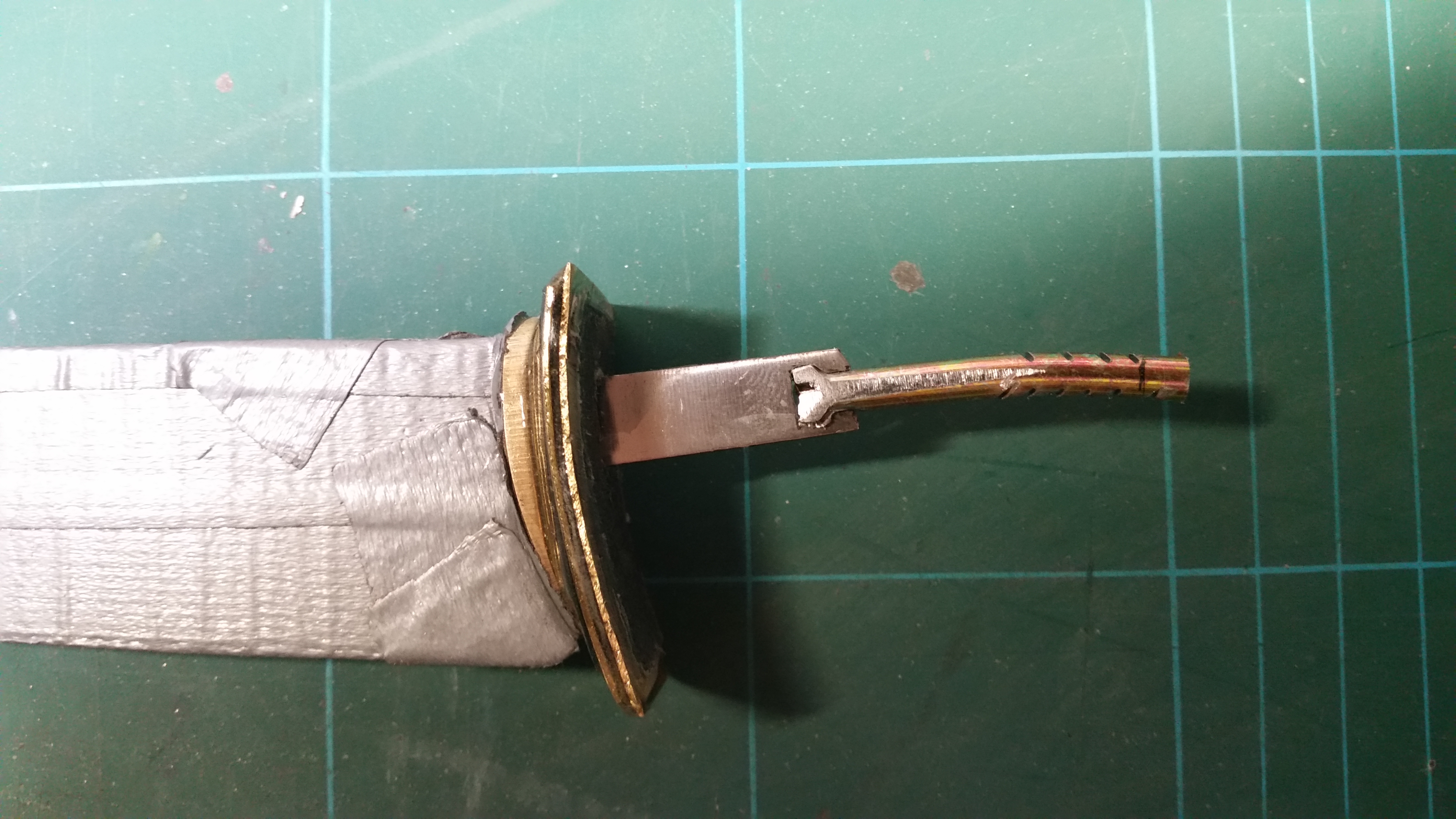

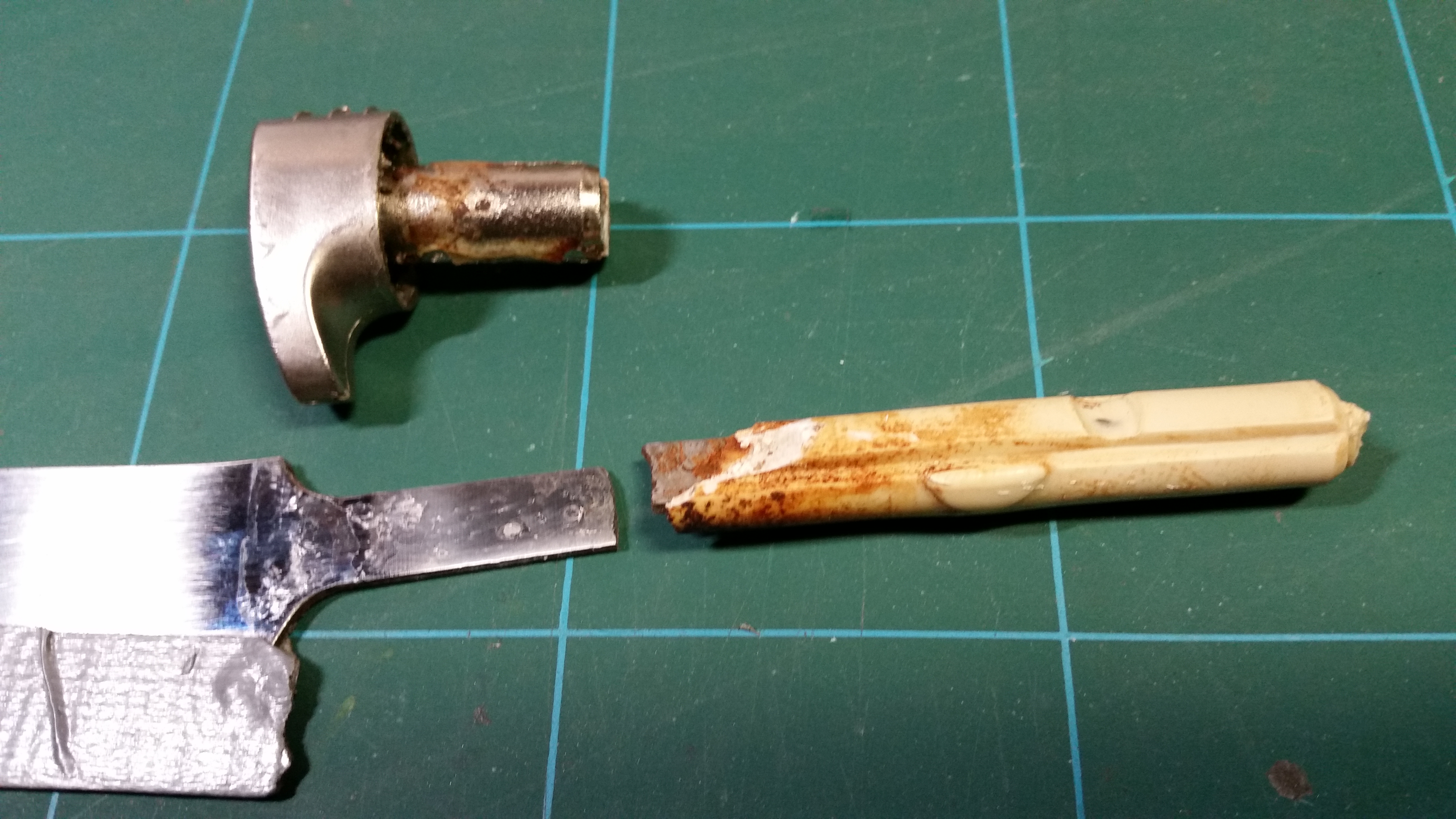

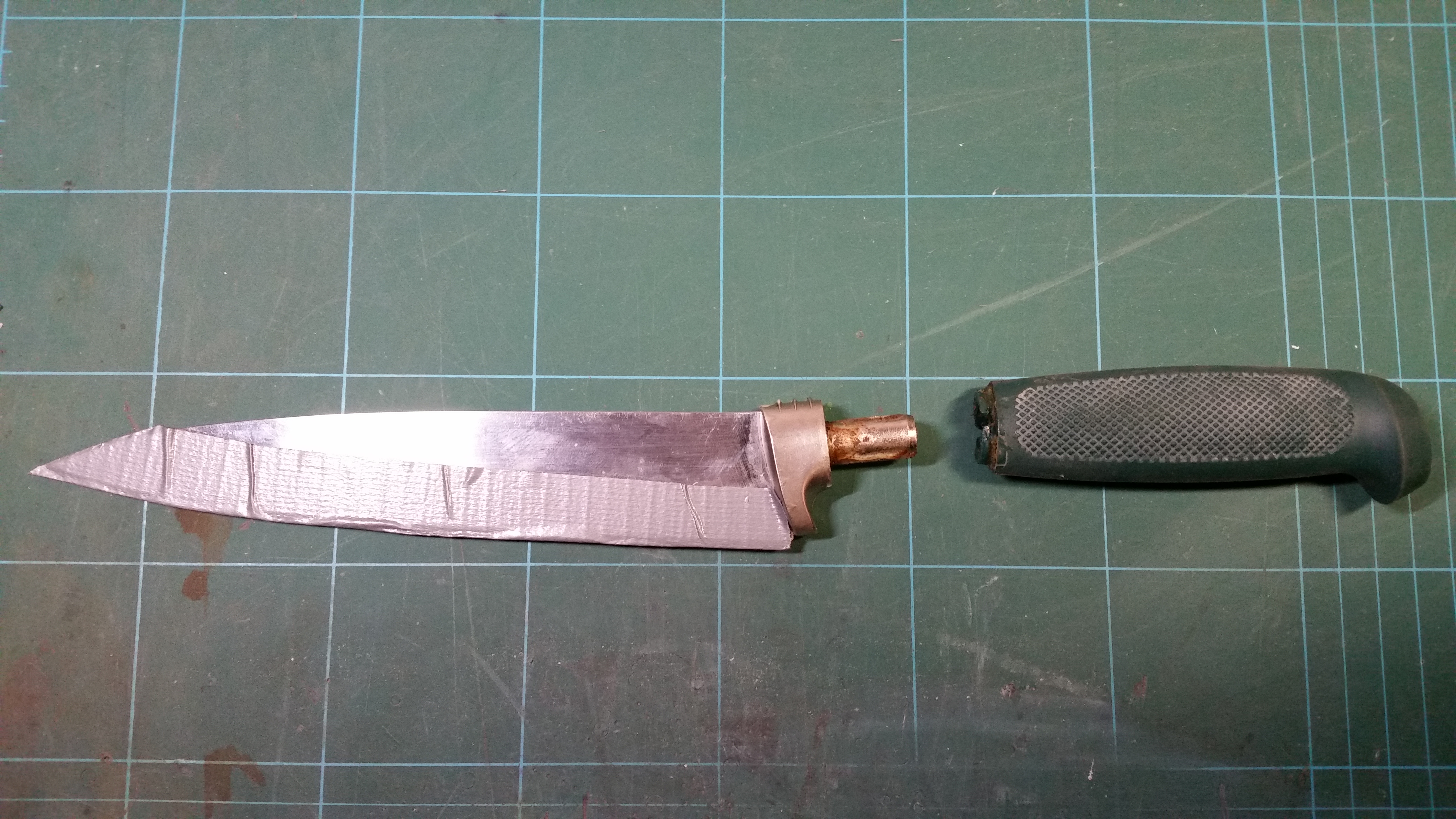

Pries pradedant darba atrode taip,teko prailginti ikote.

Graži reinkarnacija. Ir kniedė :liuks:
StandartinėParašytas: 2015-11-08- 22:16
Pranešimai: 81
Miestas: Šiauliai
Pritariu gražu :liuks2:
StandartinėParašytas: 2015-11-09- 18:44
gra=iai gavosi. :)
StandartinėParašytas: 2015-11-11- 12:32
Pranešimai: 46
Peilis nr.24 - nežinau ar praktiška, bet išvizda tai LIUKS
