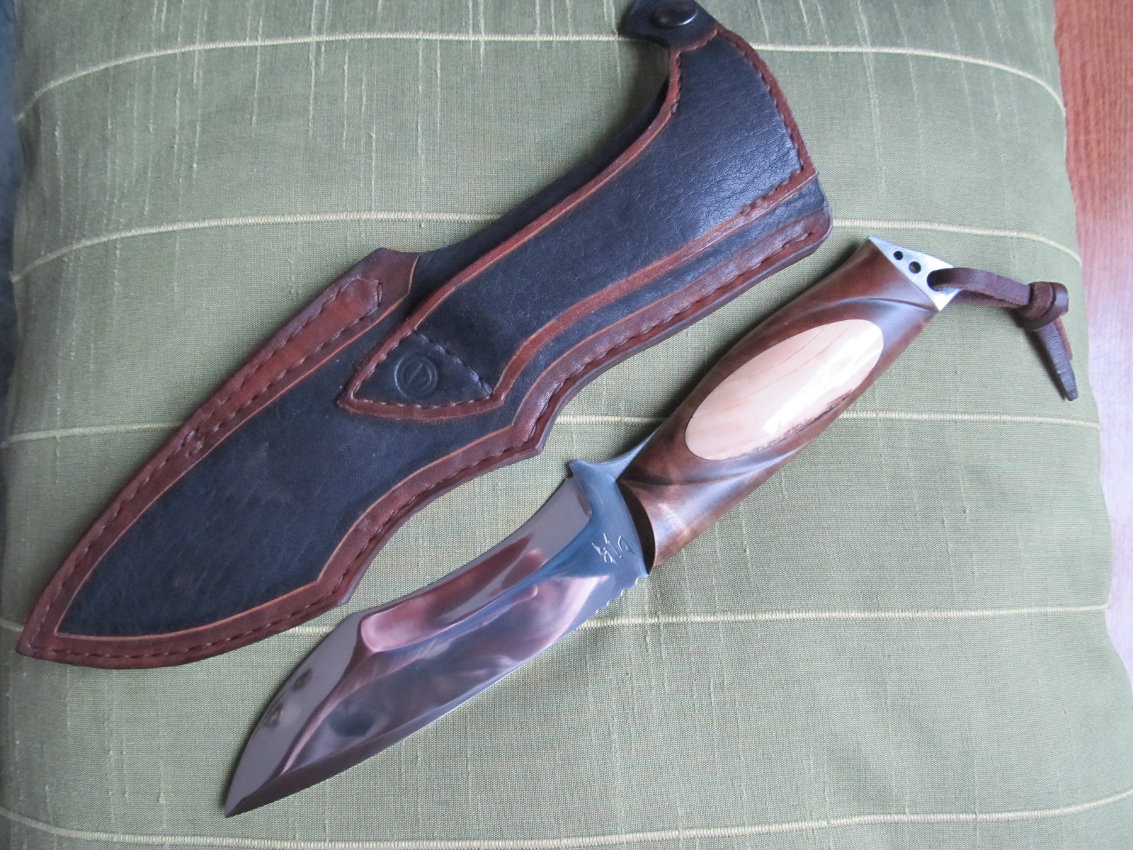

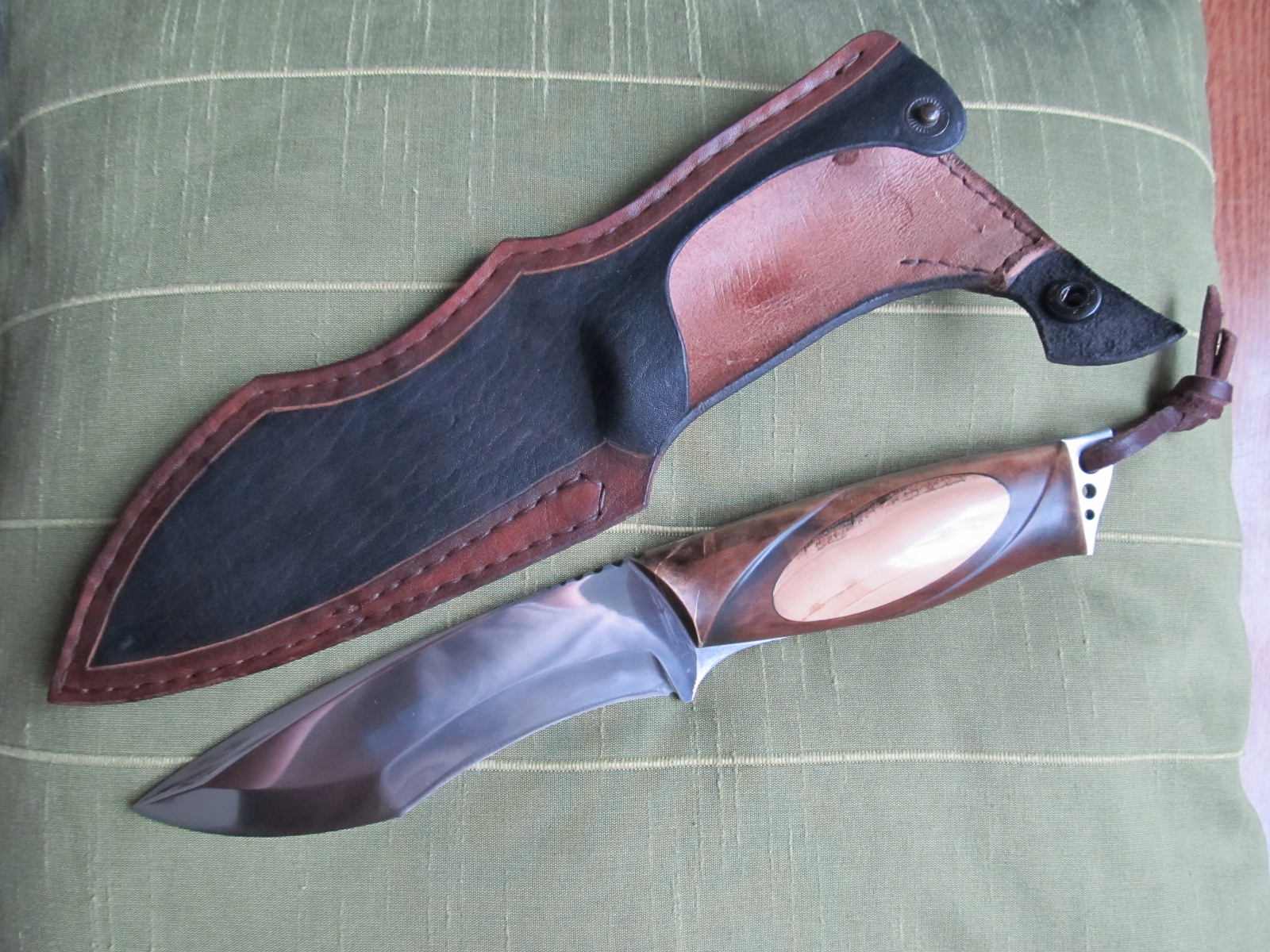

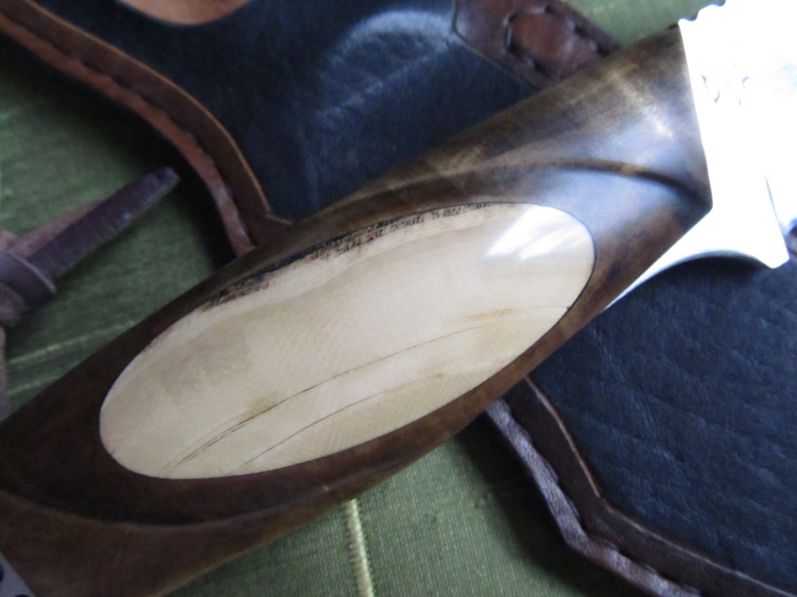

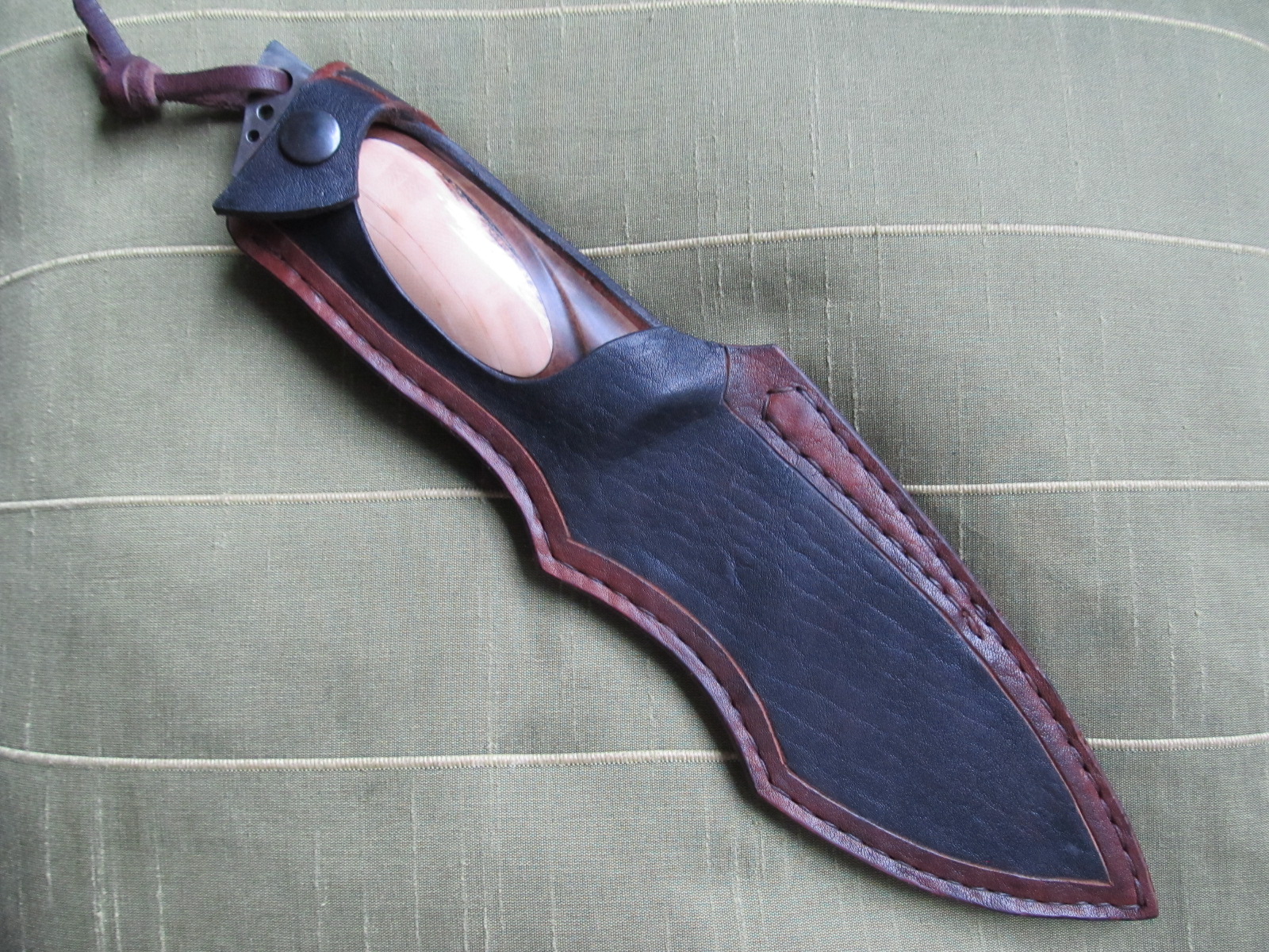

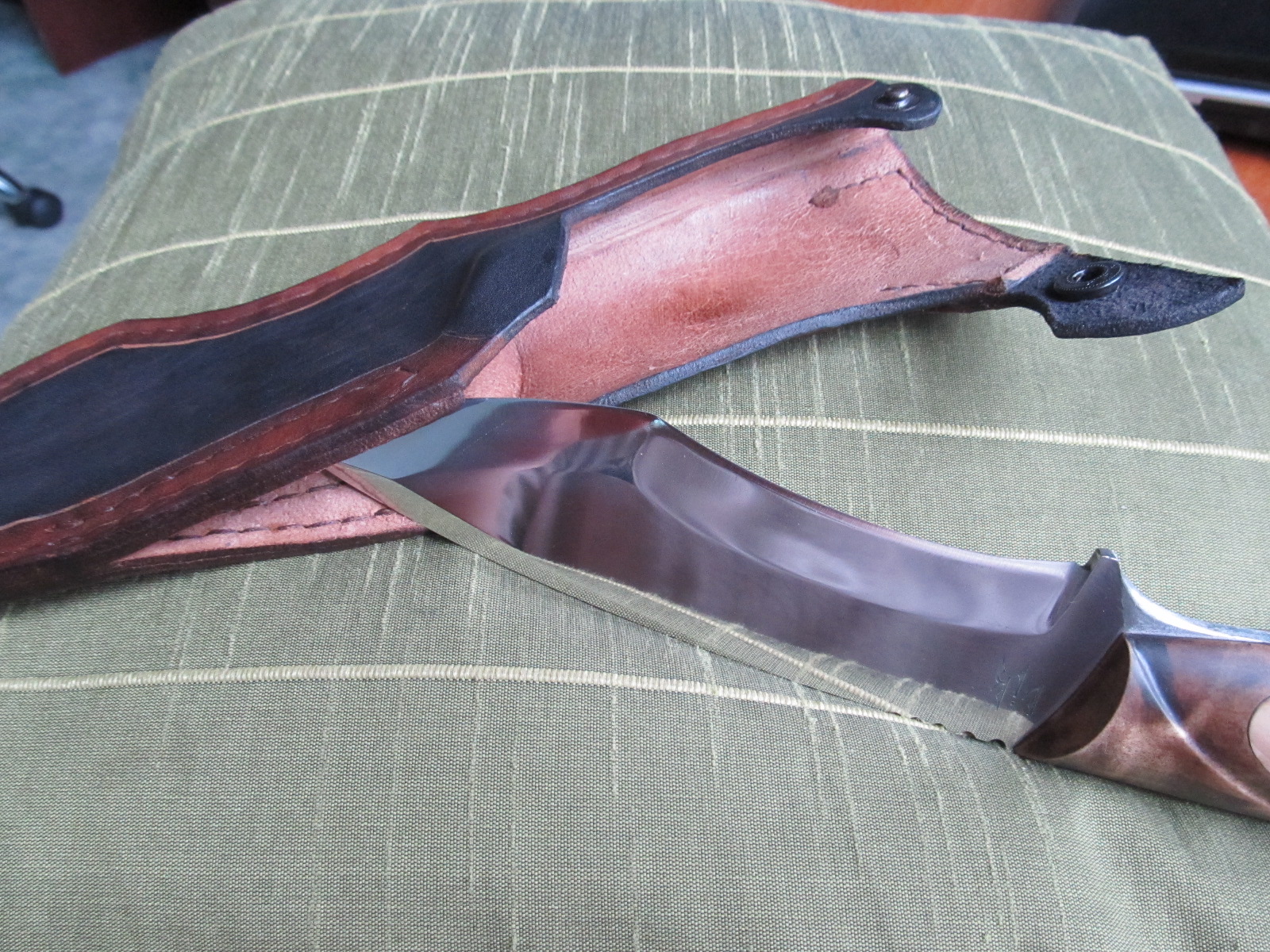

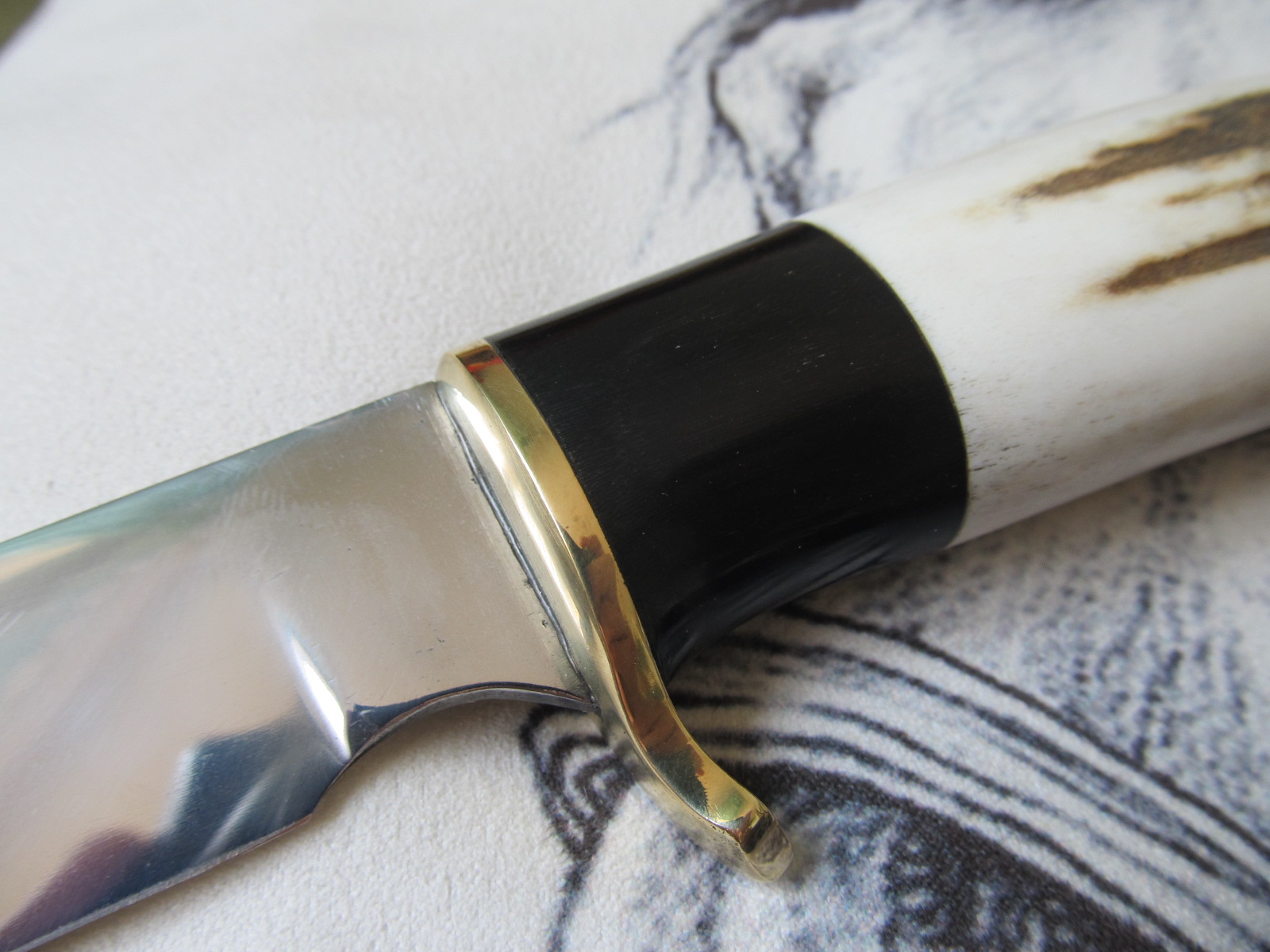

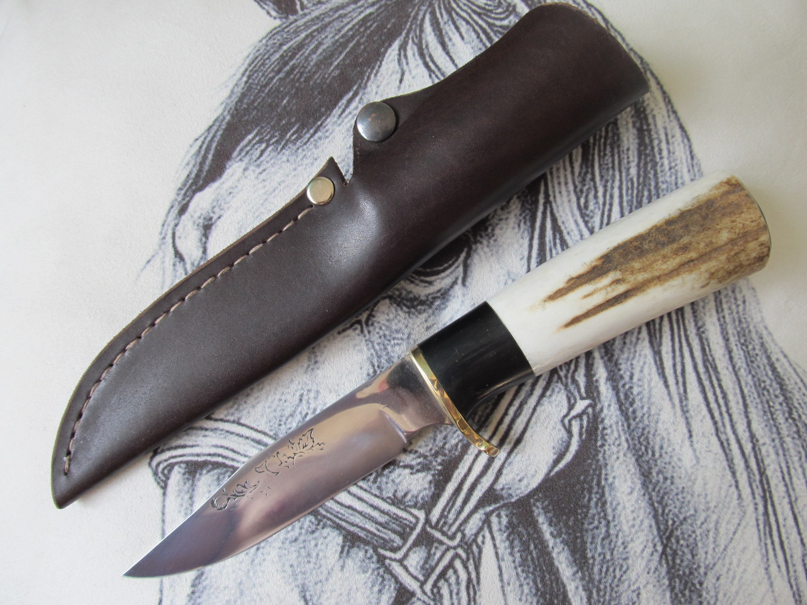

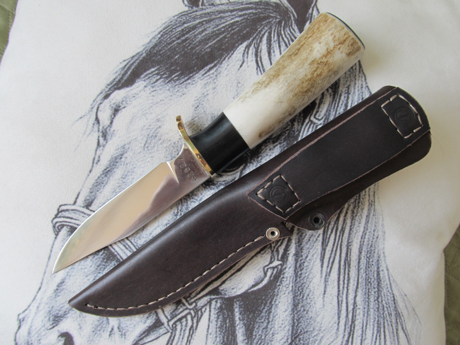

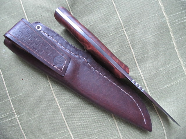

Tai peilis buvo parodyta anksčiau. Dabar aš jau užbaigė, taip pat padarė paprastą odinį dėklą.
Geležtė 132x32-40x4mm., plienas - 95X18, kietumas 58 HRC. Rankena – beržo gumbas ir mamuto iltis žievė. Bendras ilgis 257 mm.

Įdomi geležtės forma :/ Ar čia buvo specialus užsakymas ar gamintojo fantazija? :cool:
O beržo gumbas ir mamuto ilties žievė :liuks2:
Тai mano fantazija :) pagal užsakovą norą ( aš turejo peilių nuotrauka). Mano peilis yra labai skiriasi nuo originalo, mes galime pasakyti, kad fantazija.

Įdomi geležtės forma, kai ką primena :) Apdirbimas patiko.

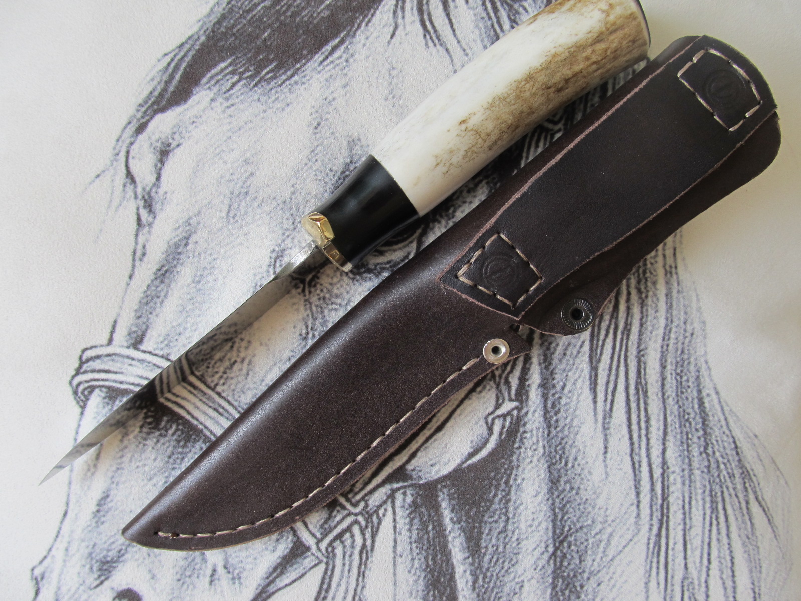

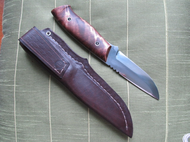

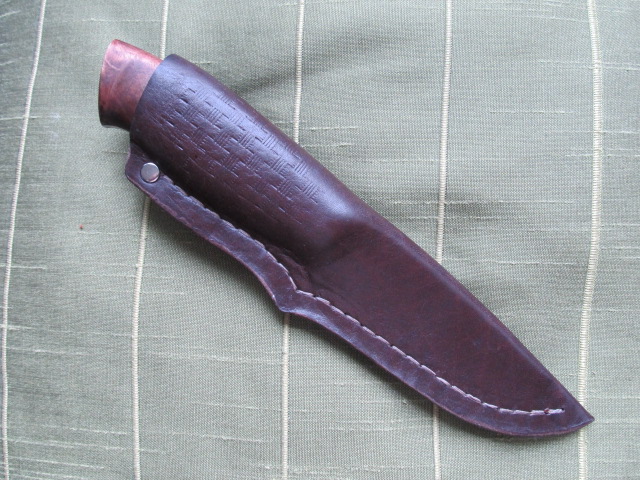

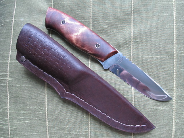

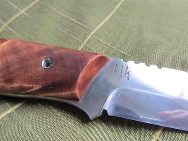

Padarau naujas pieliuką. Buvo įsakyta padaryti kloną Enzo "Trapper". Dabar jus galite ji pažiureti. Geležtė 95(210)x28x3,7mm., plienas - X12MF, kietumas 62HRC. Rankena –dažitas beržo gumbas. Bendras ilgis 210 mm.
Taip pat padarė paprastą odinį dėklą.

Ar vykes klonas nesiimu vertinti bet peiliukas tikrai liuks. Beje Viktorai, kuo dazei berzo gumba ?

Svajus rašė:
Рукоять тонированна спиртовой морилкой "орех", прошу прощения что отвечаю по-русски, но не нашел первода для слова "морилка".

manau, tai bus beicas

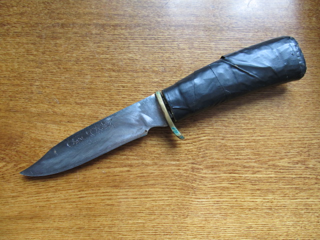

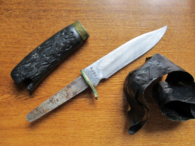

Neseniai baigiau kitą darbą. Tai ne visiškai mano darbas, bet gal kas nors bus įdomu. Пeras vyras atnešė man seną peilį ir paprašė jį atnaujinti. Štai keletas nuotraukos ką buvo.

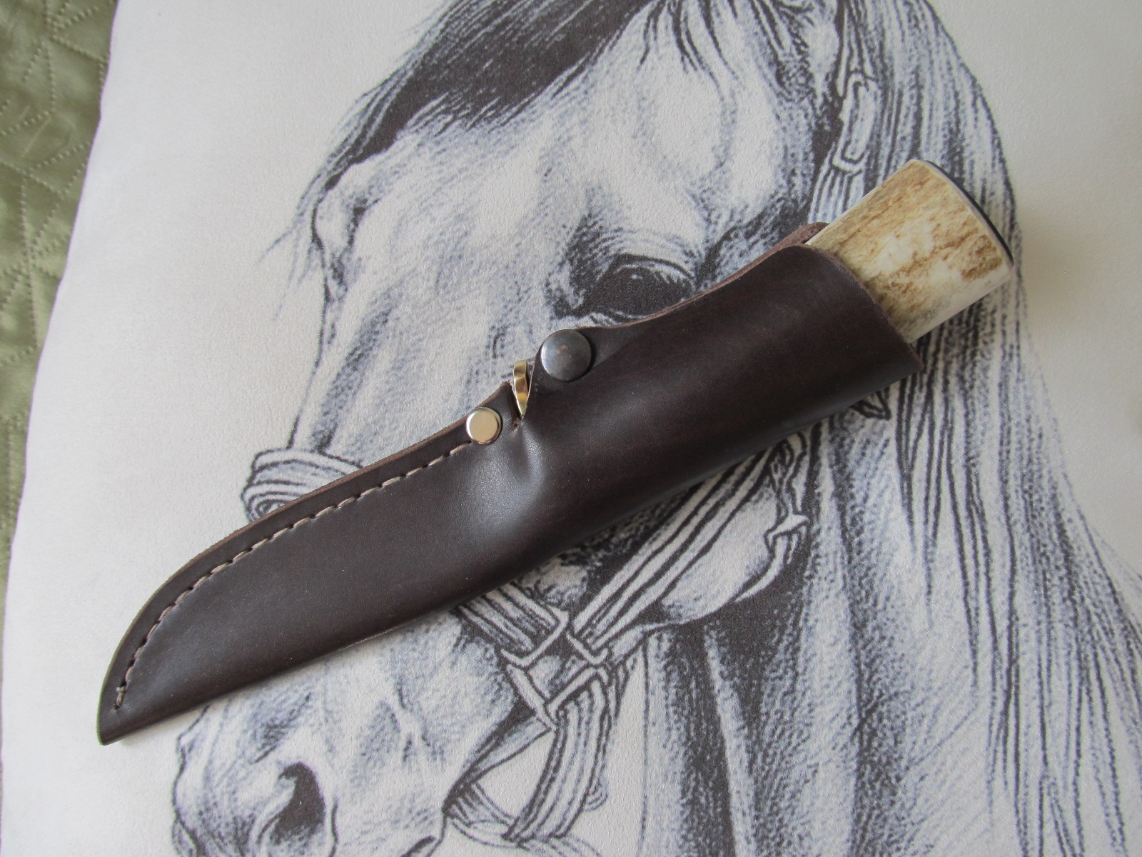

O dabar peilis atrodo šiek tiek kiti. Ašmenų forma pakeista. Yra nauja rankena ir apvalkalas.

Geras. Senas sovietinis peilis už 8 rub. 50 kp. transformavosi į Randalą. :liuks:
