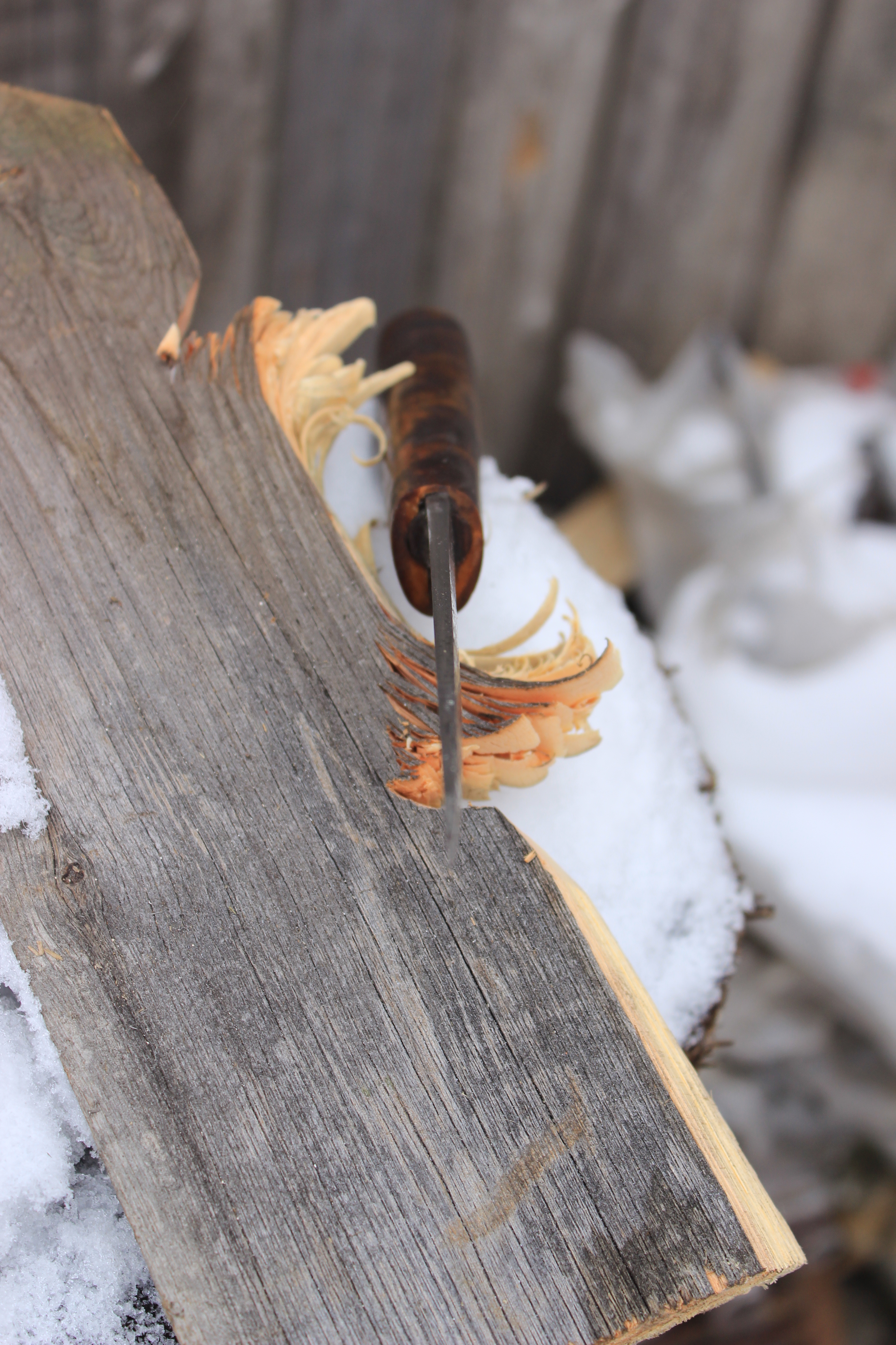

Jakutas, Geležtė 9XC 13,1x2,6x0,4 cm, bendras ilgis 25,5 cm, rankena karelijos beržas tamsintas beicu. Dėklas iš augalinio rauginimo odos.
Gražiai gavosi. Kaip įtvirtinta geležtė? Ar makštis turi įdėklą?

Gelezte pats darei?
Pats kaliau geležtę.

Kabinetis galima(isdidinus nuotrauka matosi ibrezimai ant gelestes,arciau rankenos pradzios) bet siaip labai liuks Jakutas,patiko,graziai ziurisi.Kaip pavyko suderinti(atkartoti )rankenos ir deklo spalvas?Dekla dazei kokiais dazais?Beje,gal galetum ikelti nuotrauka is peilio priekio?Tikro Jakuto geleste ziurint is priekio yra islenkta,ar i viena ar i kita puse(desniarankiams ir kairiarankiams).
Dėklą dažiau odos dažais (neatsimenu pavadinimo,. kai garaže busiu pažiūrėsiu), dažiau netolygiai, vatos tamponu spaudinėjant.
Nuotrauka iš priekio. Yra nedidelis išlinkimas.
Geležtė įleista 2/3 kažkur į rankena. Makštį nėra įdėklo.

Tms rašė:
Kazkur buvau skaites, kad jakutu peilio gelezte budavo tvirtinama is sonu uzkalant klijais suteptus pleistus. Idomu, kaip pats darei.

Midus rašė:
Tms rašė:
Taip ir tvirtinau, nuotraukoje matosi.
