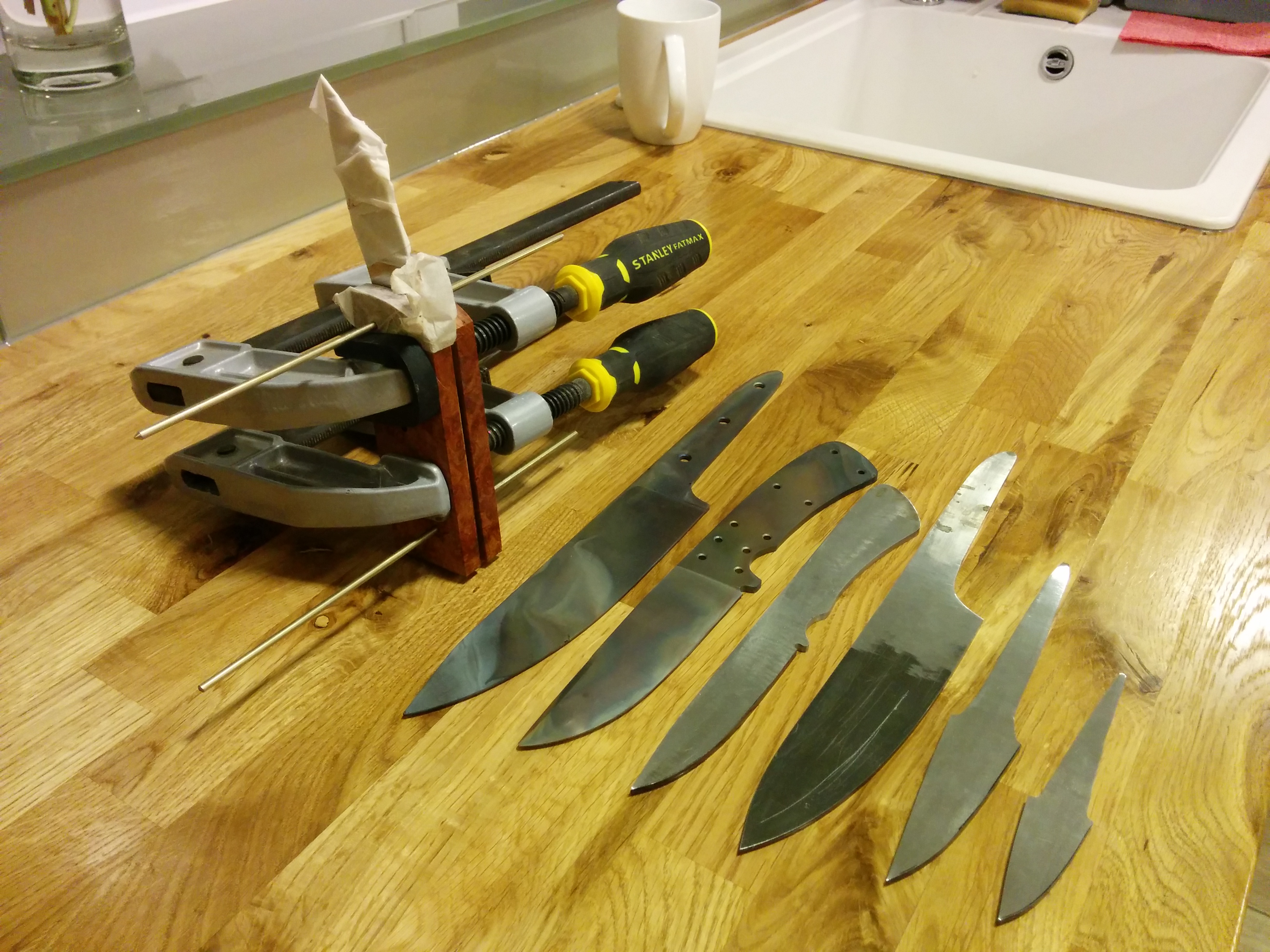

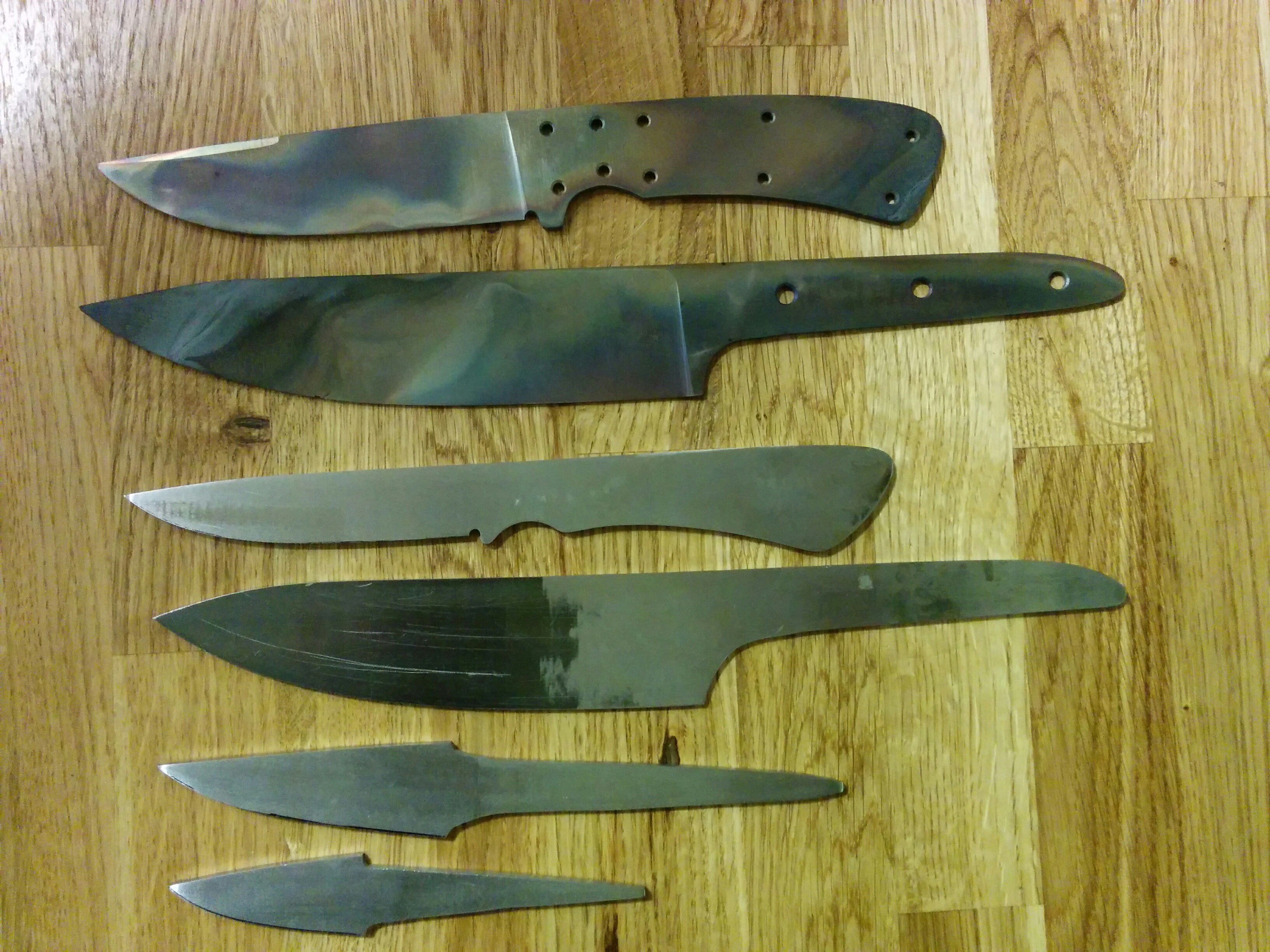

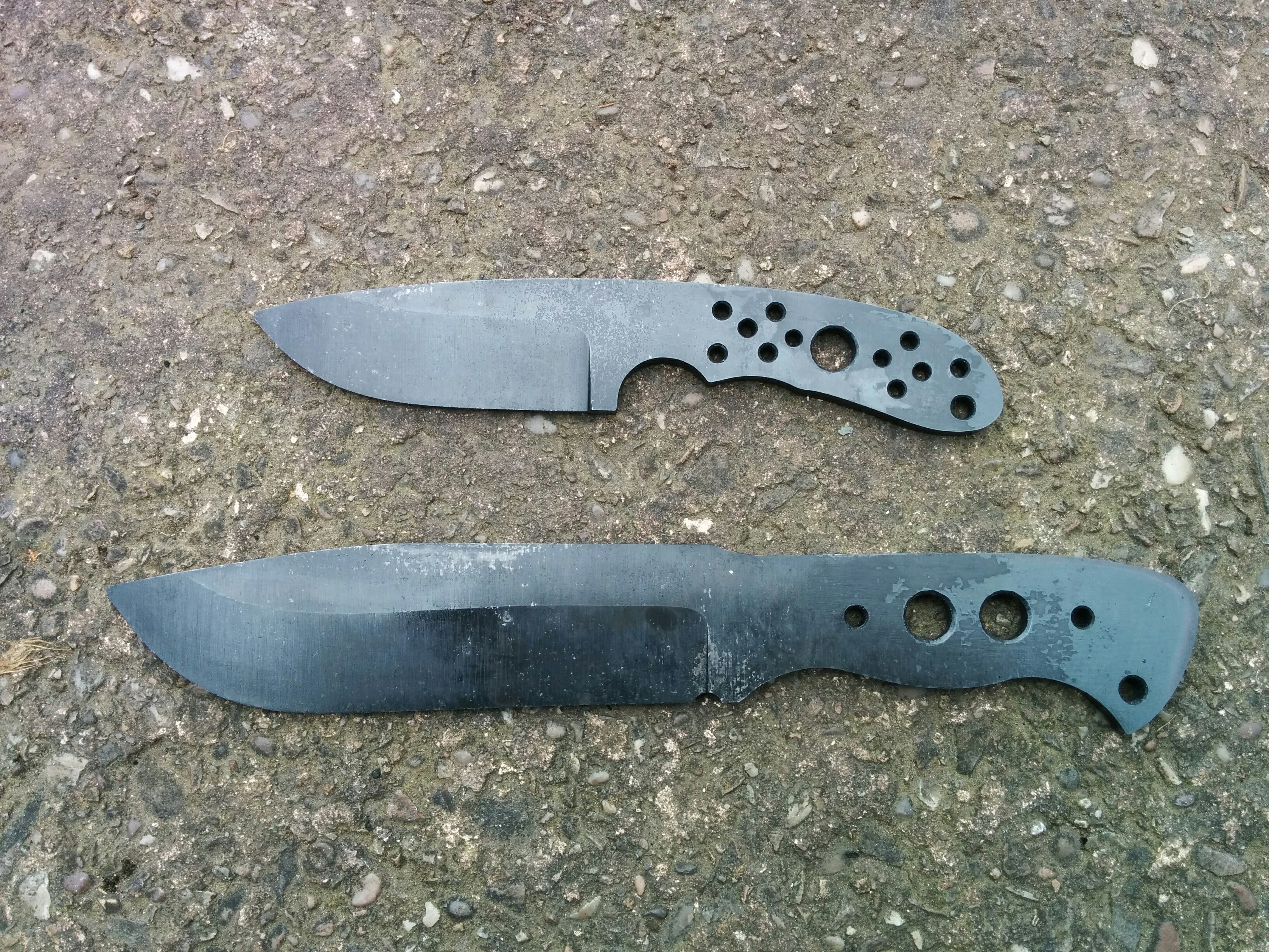

Dekui, i vezias dar nevisai, tik prie peiliu :) Turiu 6 nebaigtas geleztes, kelios uzgrudintos, kitos dar laukia asmenu nuleidimo. Vienam peiliui siuo metu darau rankena. Sausi tureciau susikonstruot normalu slifuokli kai visas detales turesiu, kolkas su 900w/50mm zaidziu.

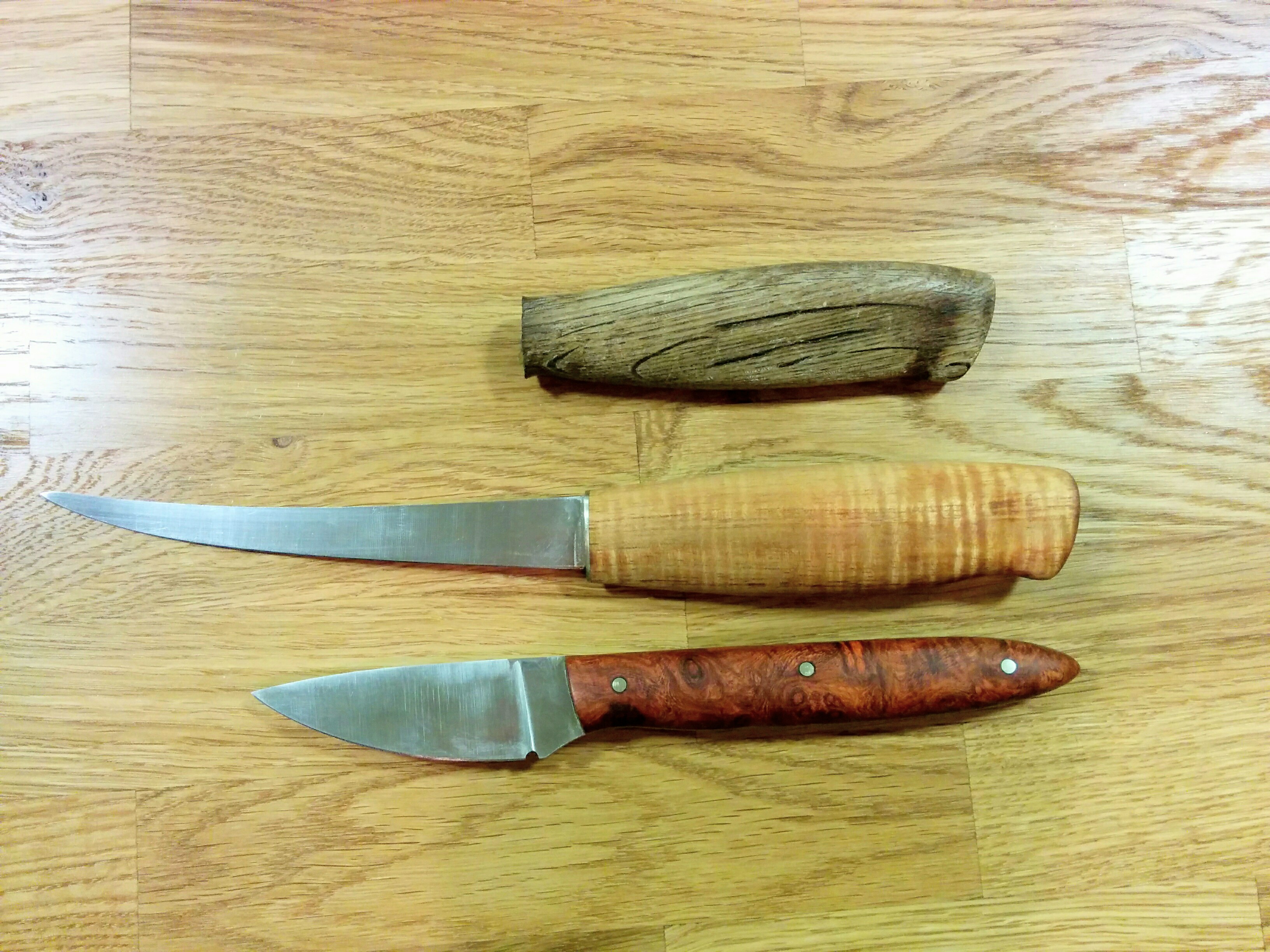

Perdariau rankena Lauri Perch Fillet, nes per 6 - 7 metus naudojimo nepakankamai priziurejau, del ko suskilo. Medis Curly Koa, 2mm NiSi.
Taip pat pabaigiau maza virtuvini: RWL-34, 60*22*2.5mm, nisi 2mm kniedes, Aboyina burl. Slifuoklis siek tiek grybaut pjauna, bet jau neilgai.

Tai patvirtina taisyklę, kad virtuviniams peiliams ąžuolas (net ir virtas impregnante) - netinkamas medis. :ne:

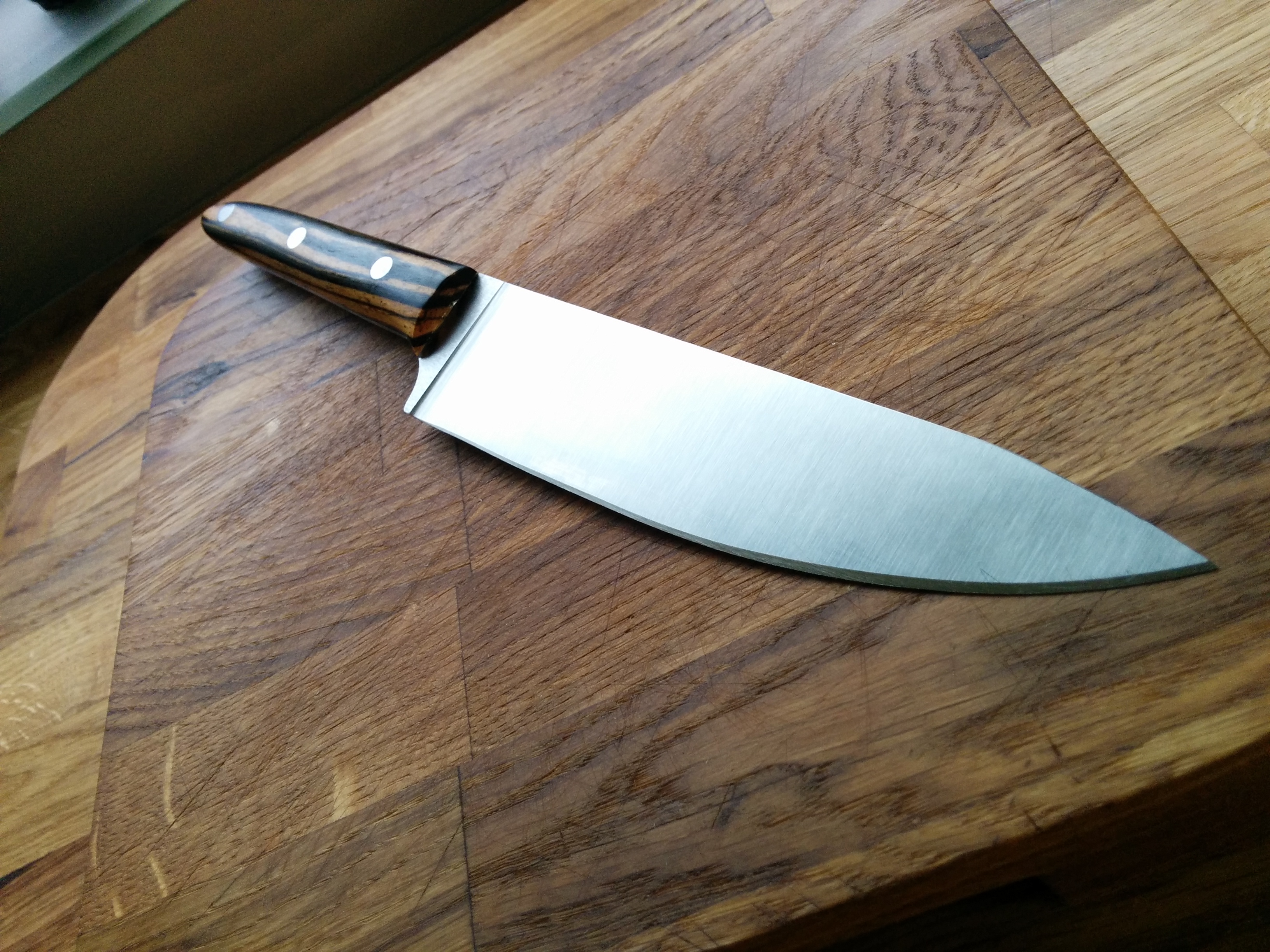

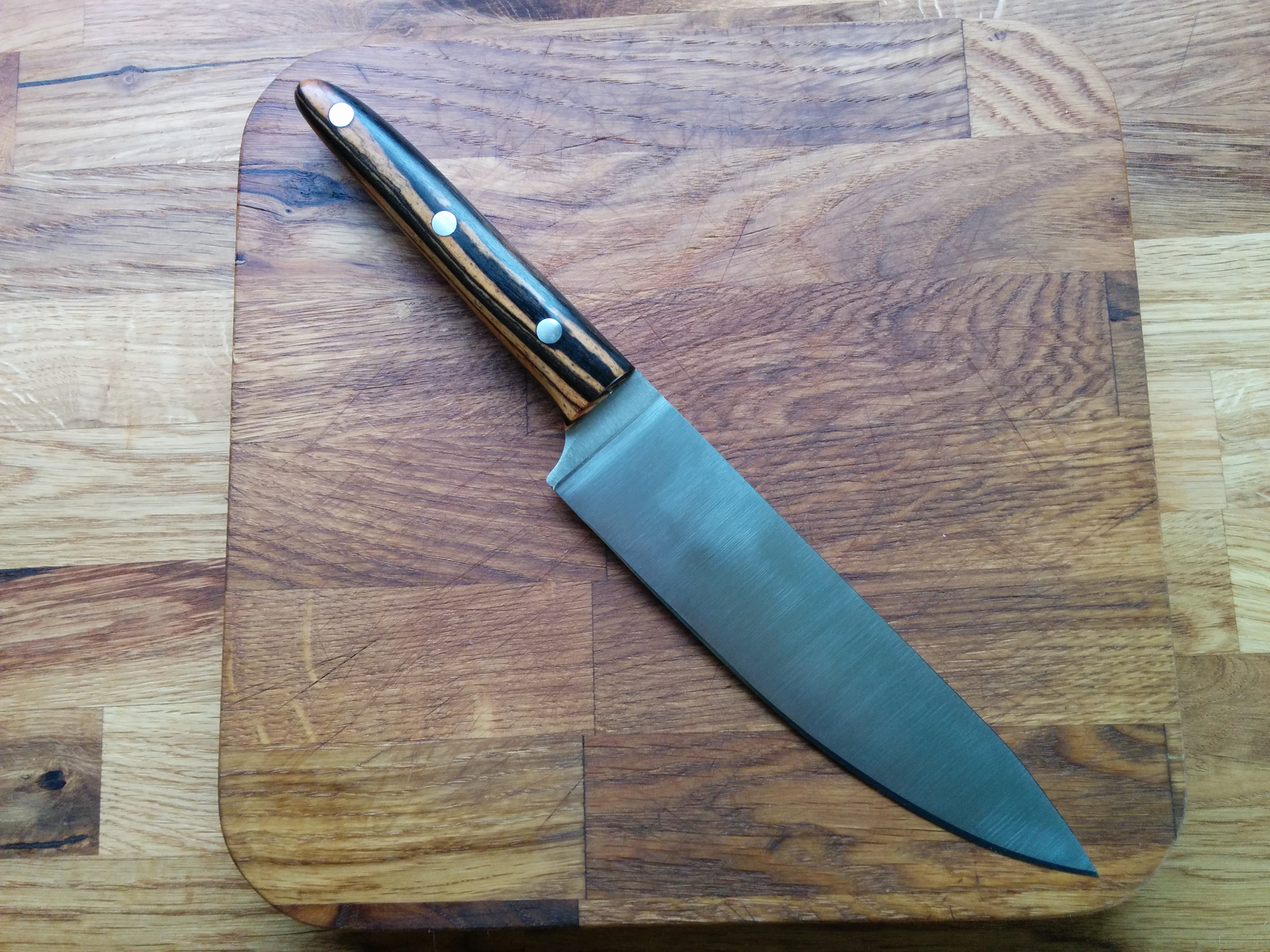

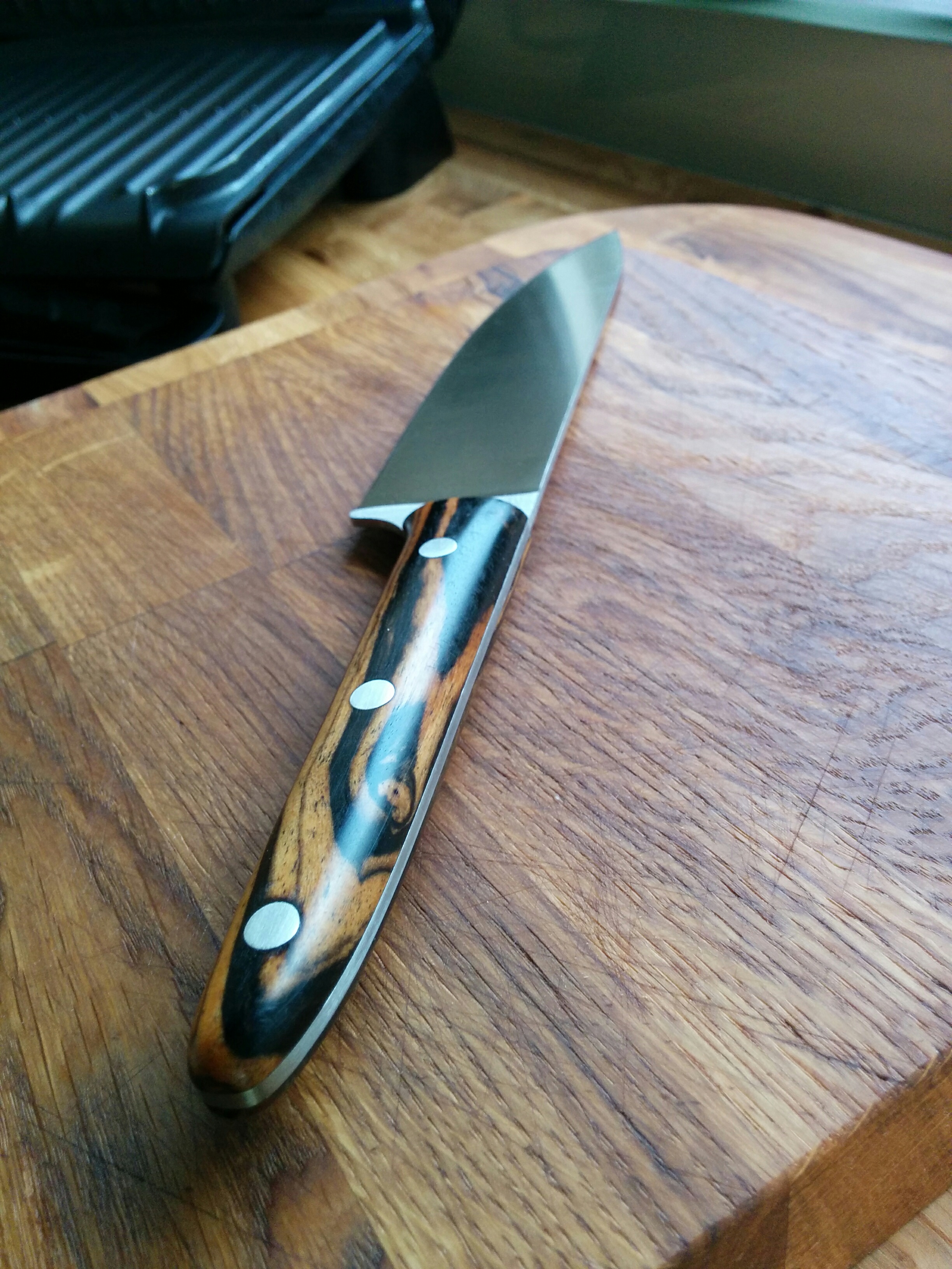

Virtuvinis. 160*40*28 gelezte. 120mm rankena. RWL-34, 62 HRC. Striped Ebony.

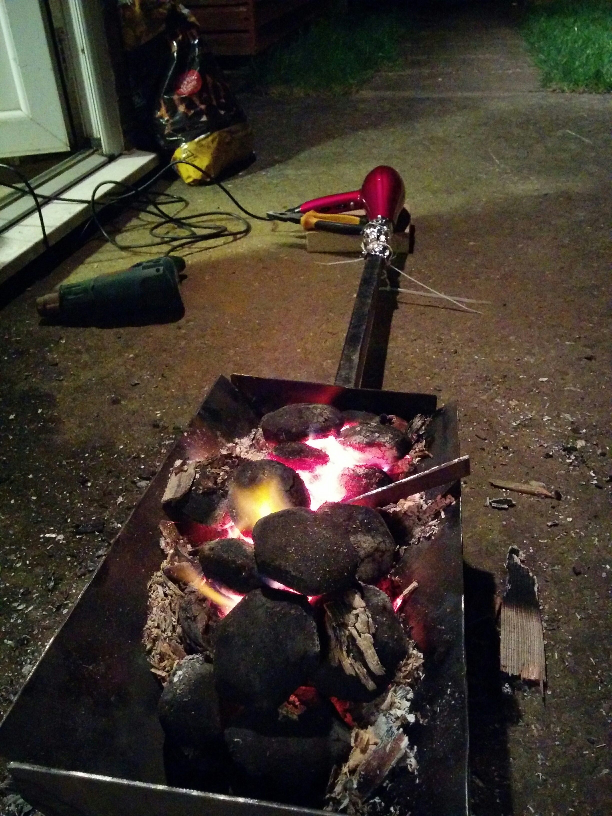

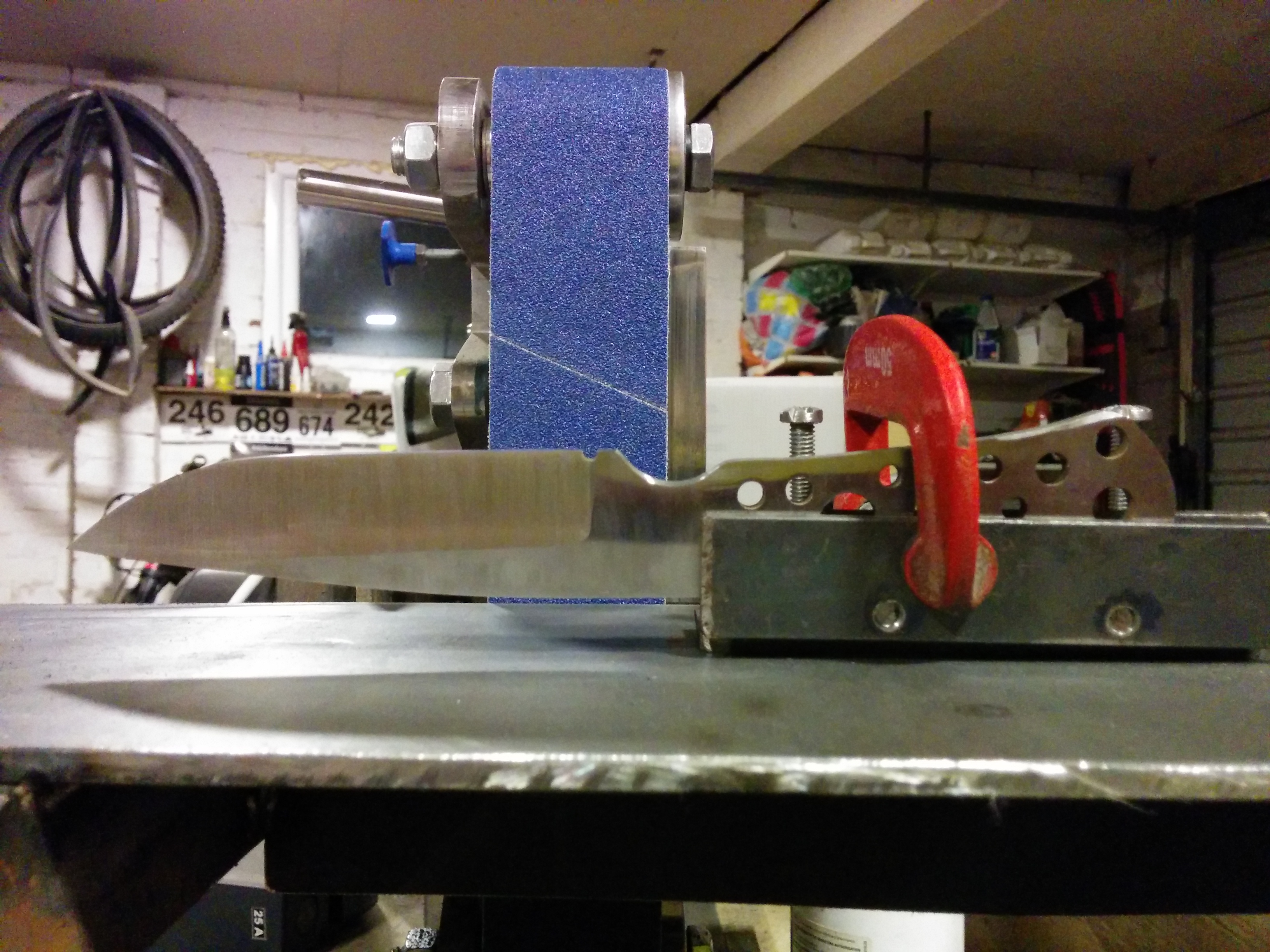

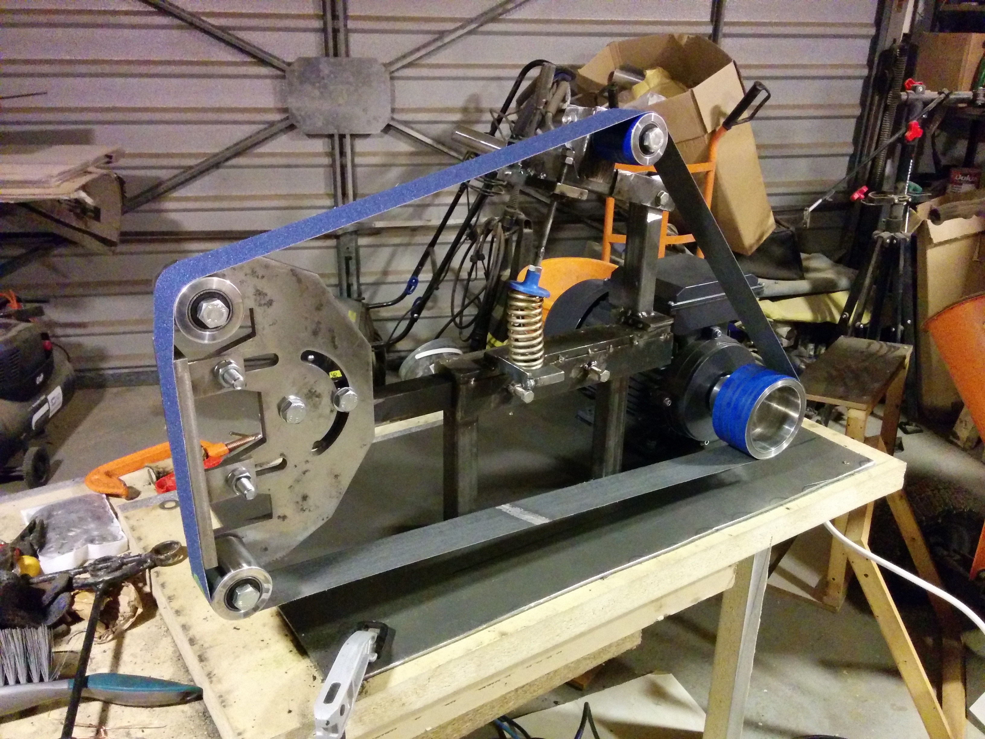

Siuo metu laikinai perejau prie O1, nes noriu pradet pats grudint, po to siek tiek kalvystes, kai paaigaminsiu dujini zaizdra. Kolkas "ghetto" susivirinau. Taip pat pasigaminau 3hp 50*2000 slifuokli.

Šaunuolis. +1

StandartinėParašytas: 2017-03-02- 0:04
to_mazas rašė:
Nedidelis priekaistas,virtuviniam peiliui nuolydziai ne ten turi prasideti.
 Pranešimo tema: Re: to_mazas peiliai
StandartinėParašytas: 2017-03-02- 0:32
Pranešimai: 10813
Svajus rašė:
to_mazas rašė:
Jeigu užgaląsti ir kulną vienoje linijoje su ašmenimis, tai tokia nuolydžių pradžia praktiniam naudojimui netrukdo. Čia labiau estetikos klausimas.
StandartinėParašytas: 2017-03-02- 14:28
Pranešimai: 207
Dekui uz nuomones. Abu galandinimo varijantai nera taisykle. Man labiau priimtinas su kulnu del saugumo

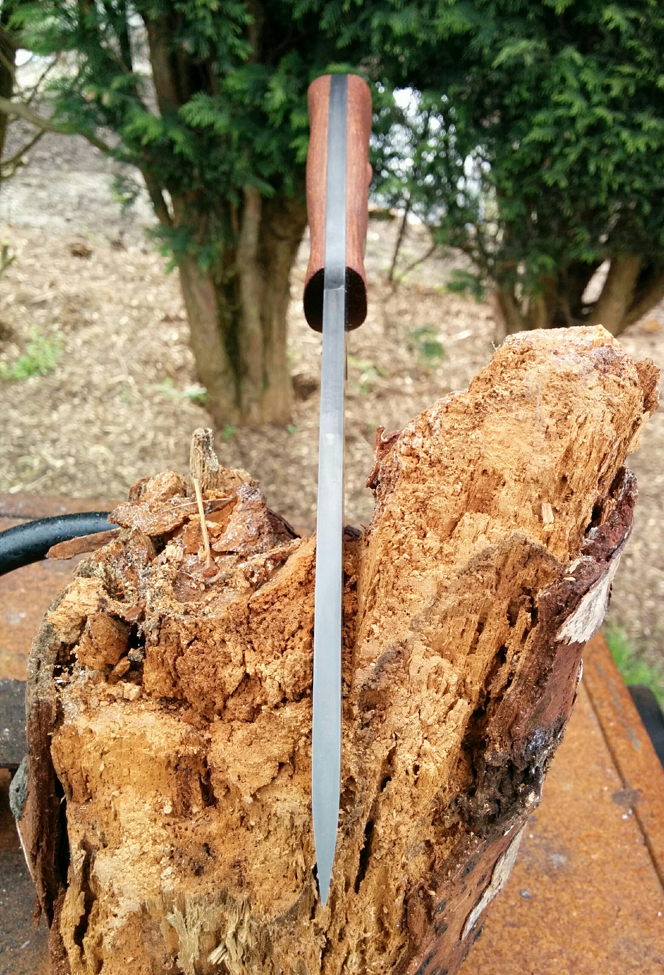

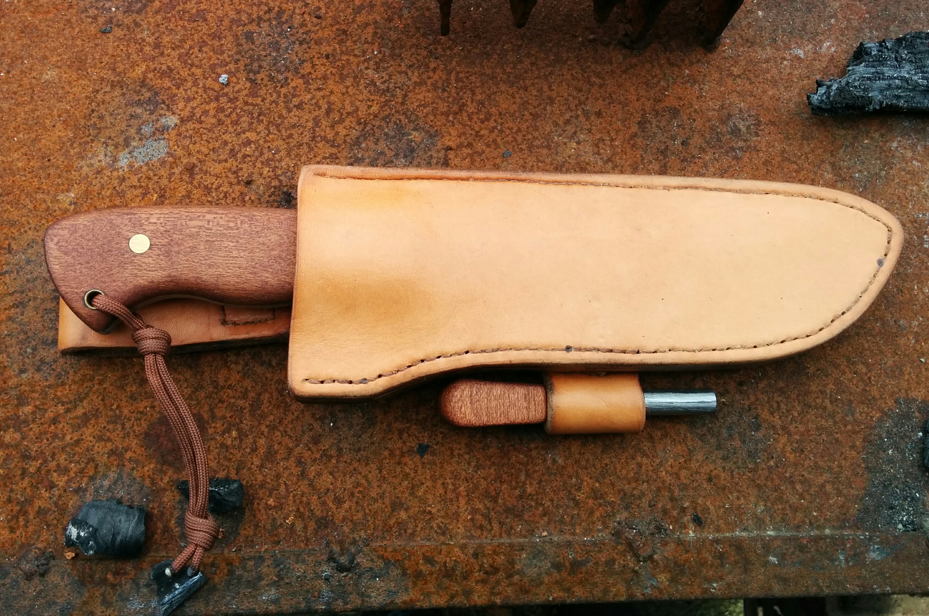

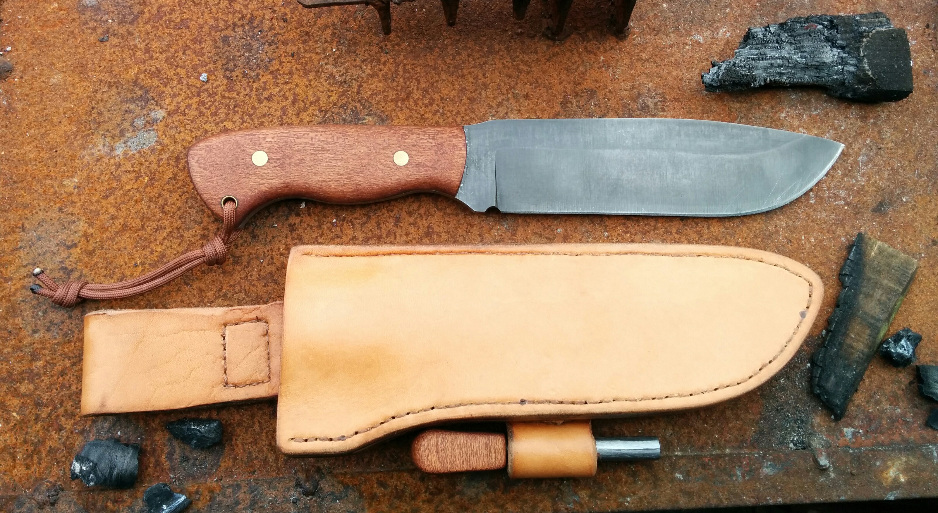

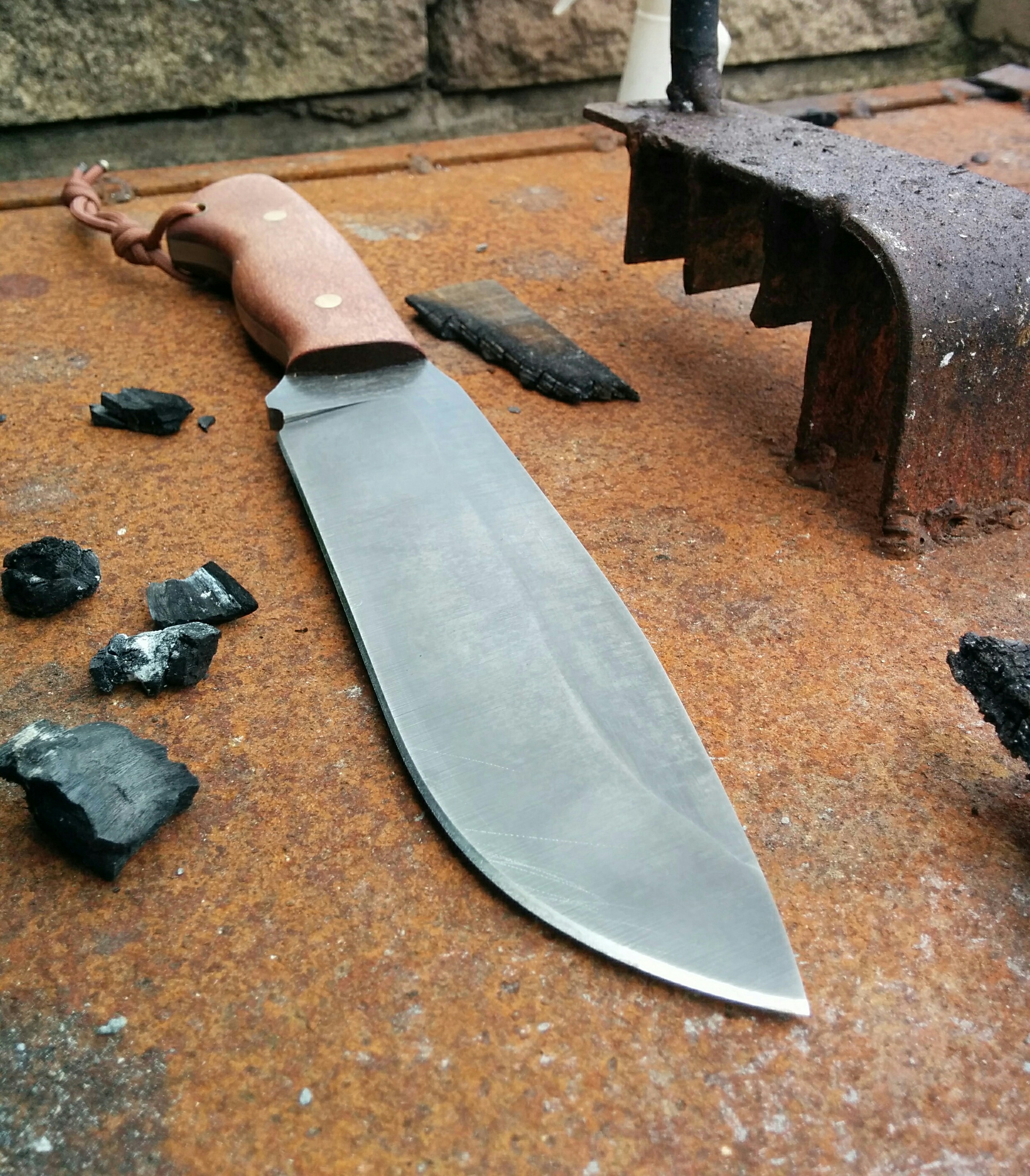

Pasidariau BBQ ugniai kurti peili. 6mm O1, 59hrc, 160mm gelezte, 120mm rankena. Gelezte esdinta su FeCl. Rankena mahogany, 1/4" corby kniedes, 6mm vamzdelis. Deklas 5mm oda. Paskutini dekla siuvau pries kokius 4 metus, tai igudziai atsipe siek tiek. Peilis gan grubus - medzio smulkinimui.

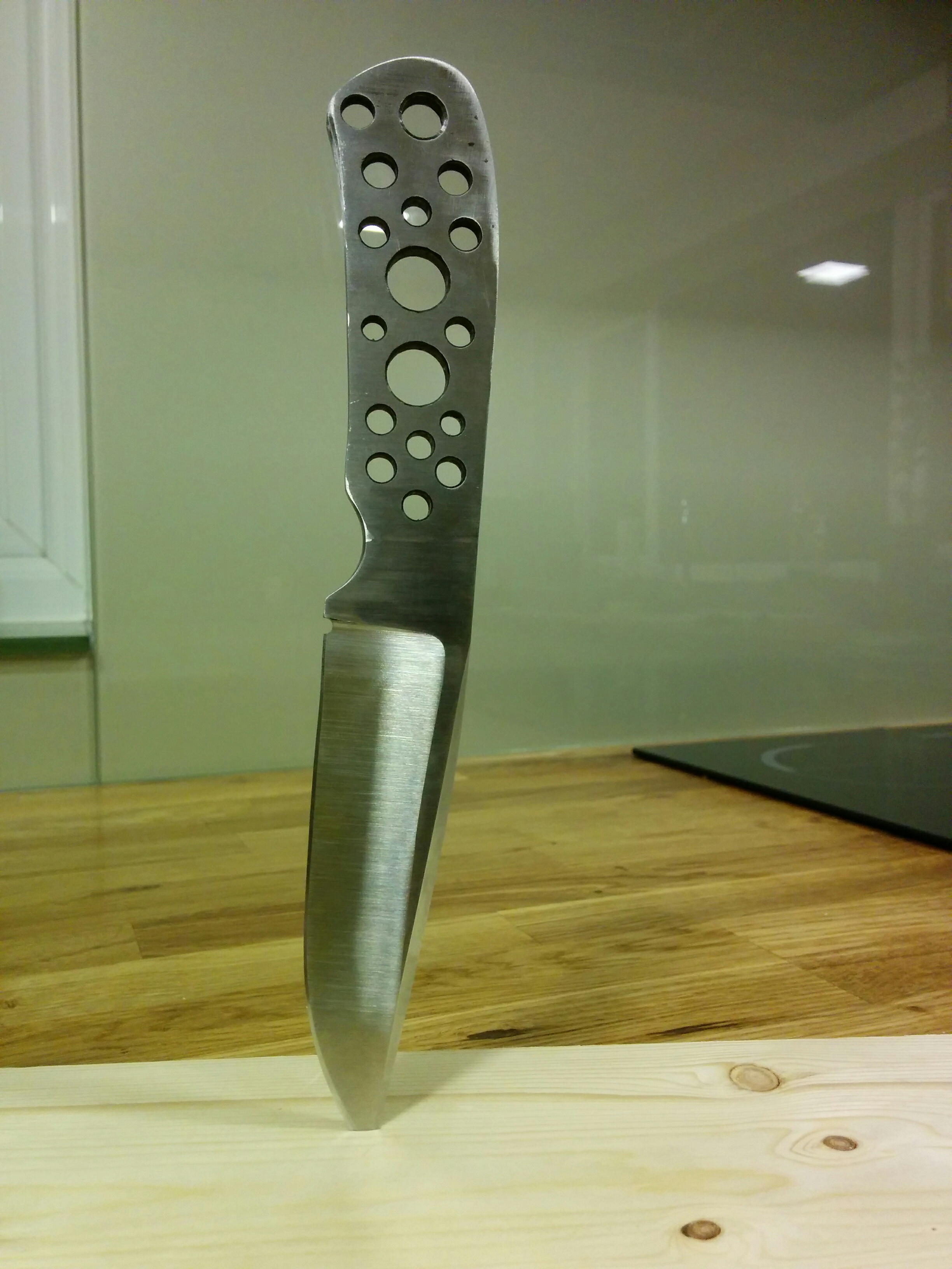

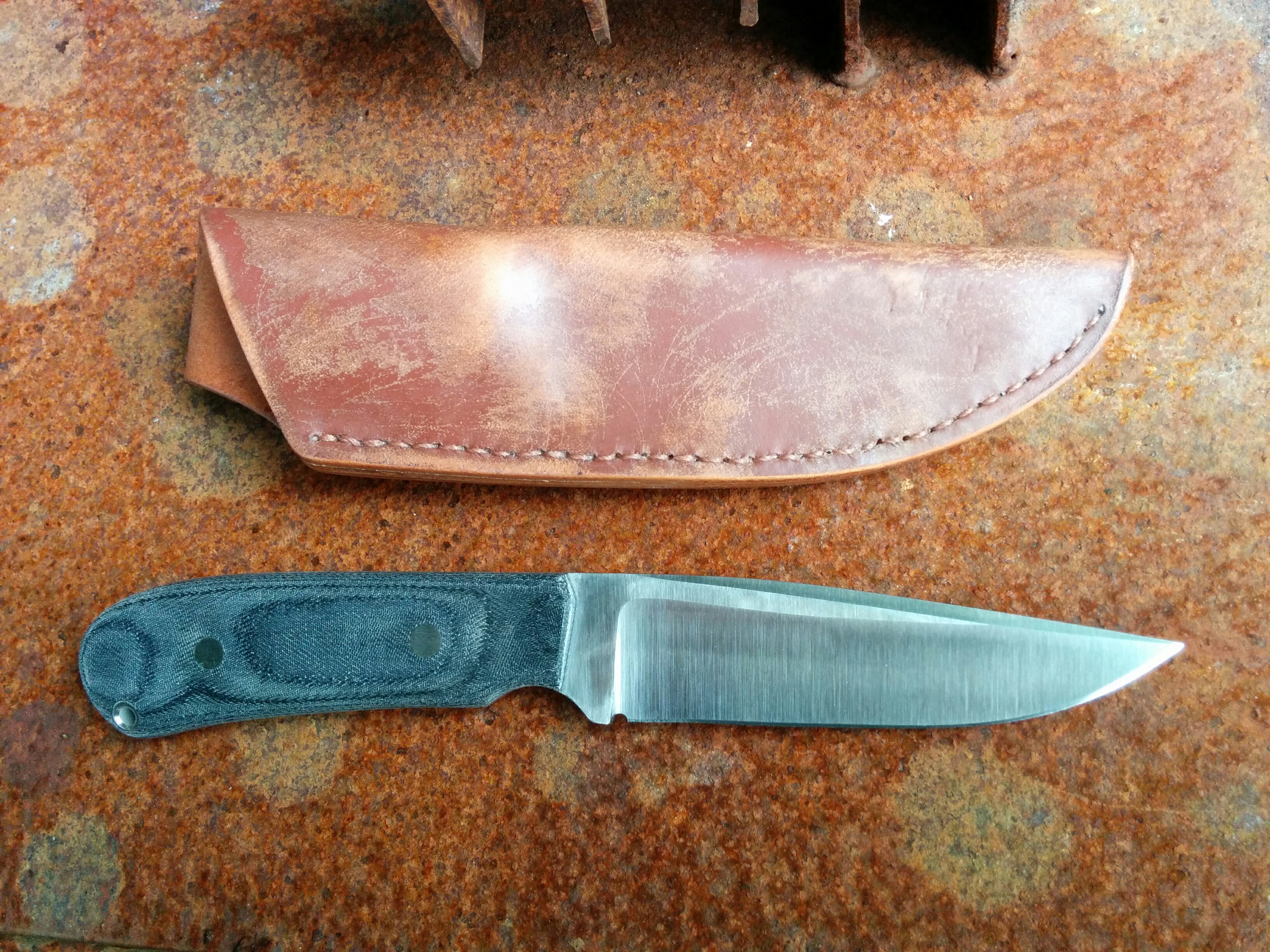

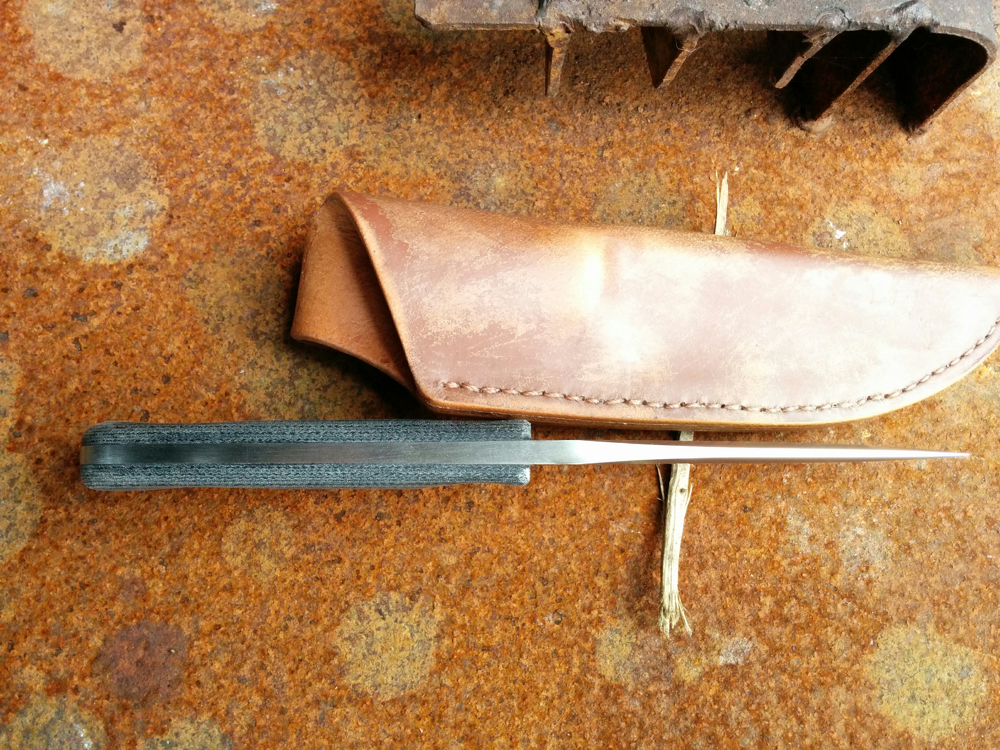

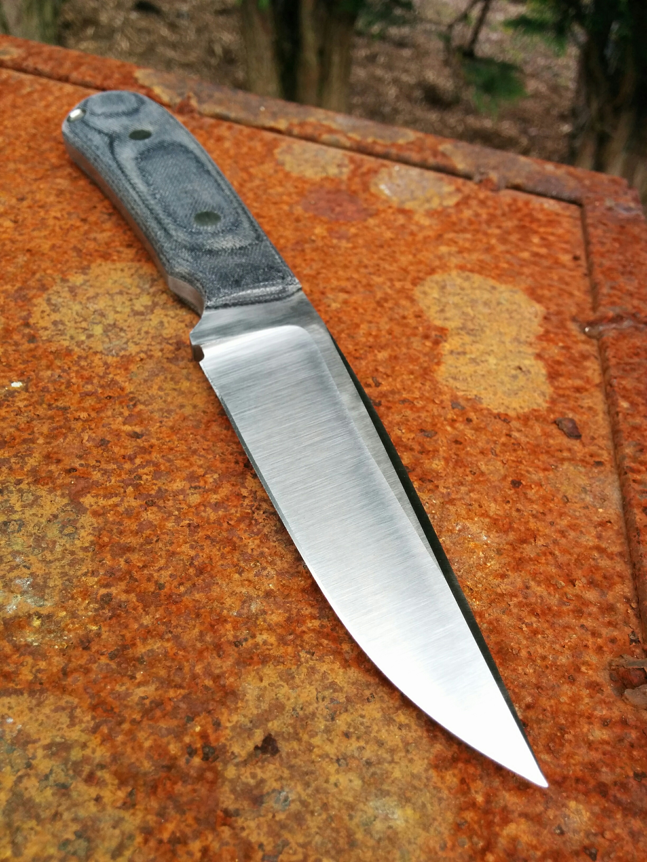

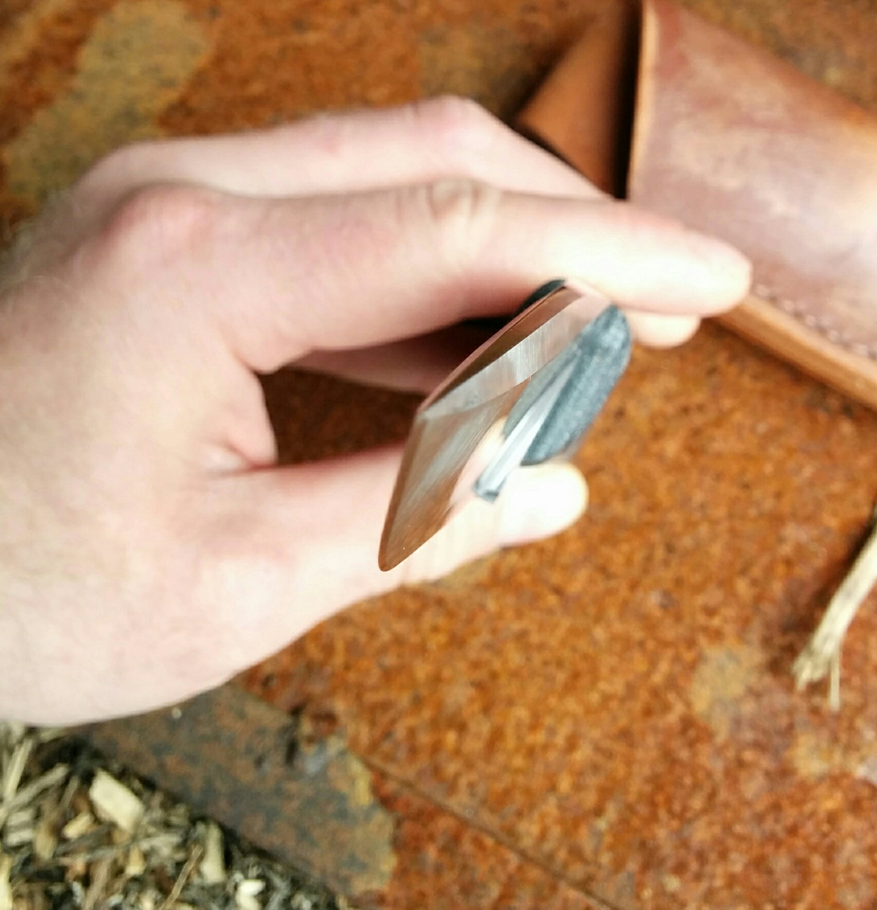

Pabaigiau sensitive pradeta peili: 6mm O1, 59hrc, 111mm gelezte. Rankena ploninta iki 4mm, dzinsinio mikarta. Deklas 4mm oda.

Dėl suplonintos penties ir rankenos neatrodo storas. Tik O1 neatsparus korozijai - neplanuoji oksiduoti geležtę? :/
StandartinėParašytas: 2017-07-20- 19:58
Pranešimai: 271
Miestas: Plungė
na dėklam norisi daugiau meilės, dabar taip atrodo, kad orientuojamasi į peilį, o dėklas tik priedas, kad nesusipjaustyt rankom... Turi būti visuma.
StandartinėParašytas: 2017-09-16- 20:46
Pranešimai: 207
Geri pastebejimai. Deklus atpratau siuti, reikia susigriebti.

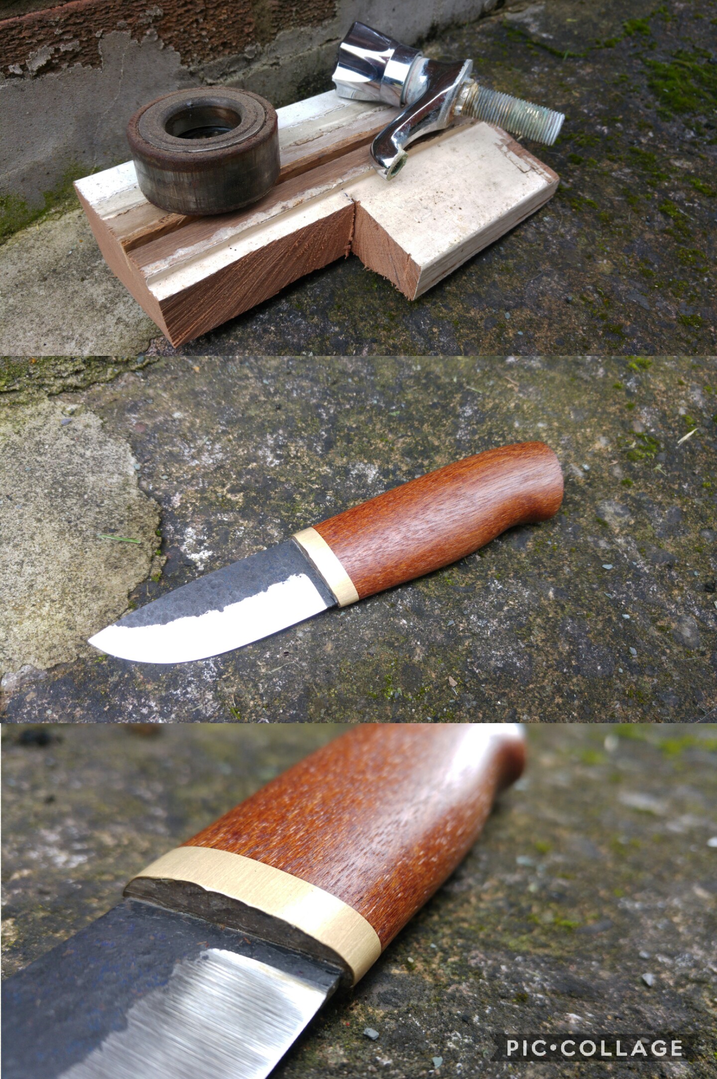

Prisiruosiau pabaigti peili, padarytas is visokiu atlieku. Plienas guoliu, termiskai apdorotas kaip EN31. Gelezte 72x28x3mm. Pirstu apsauga islieta is vandens maisytuvo ir iskaltos idubos. Rankena is mahogany slenkscio.
