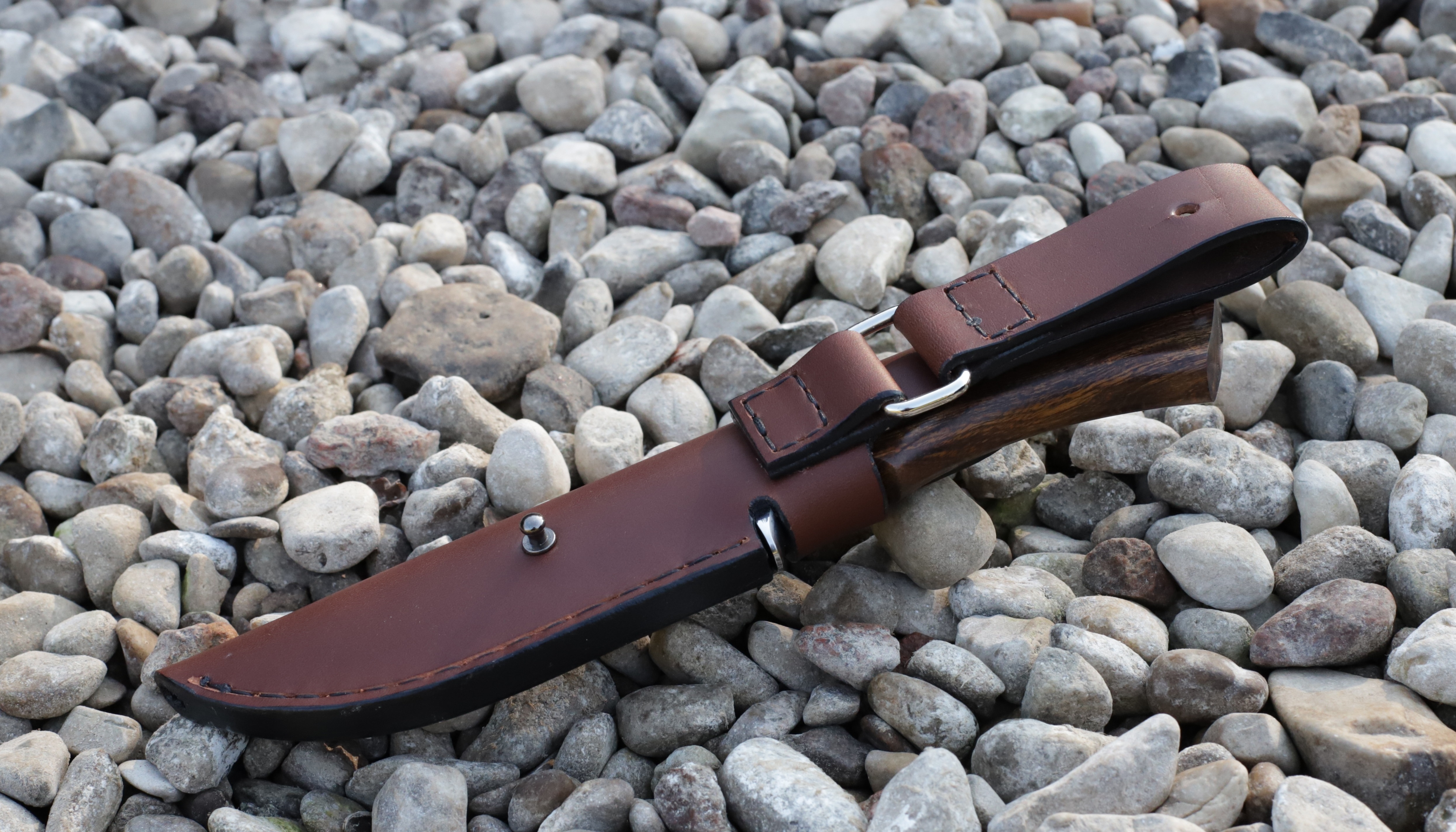

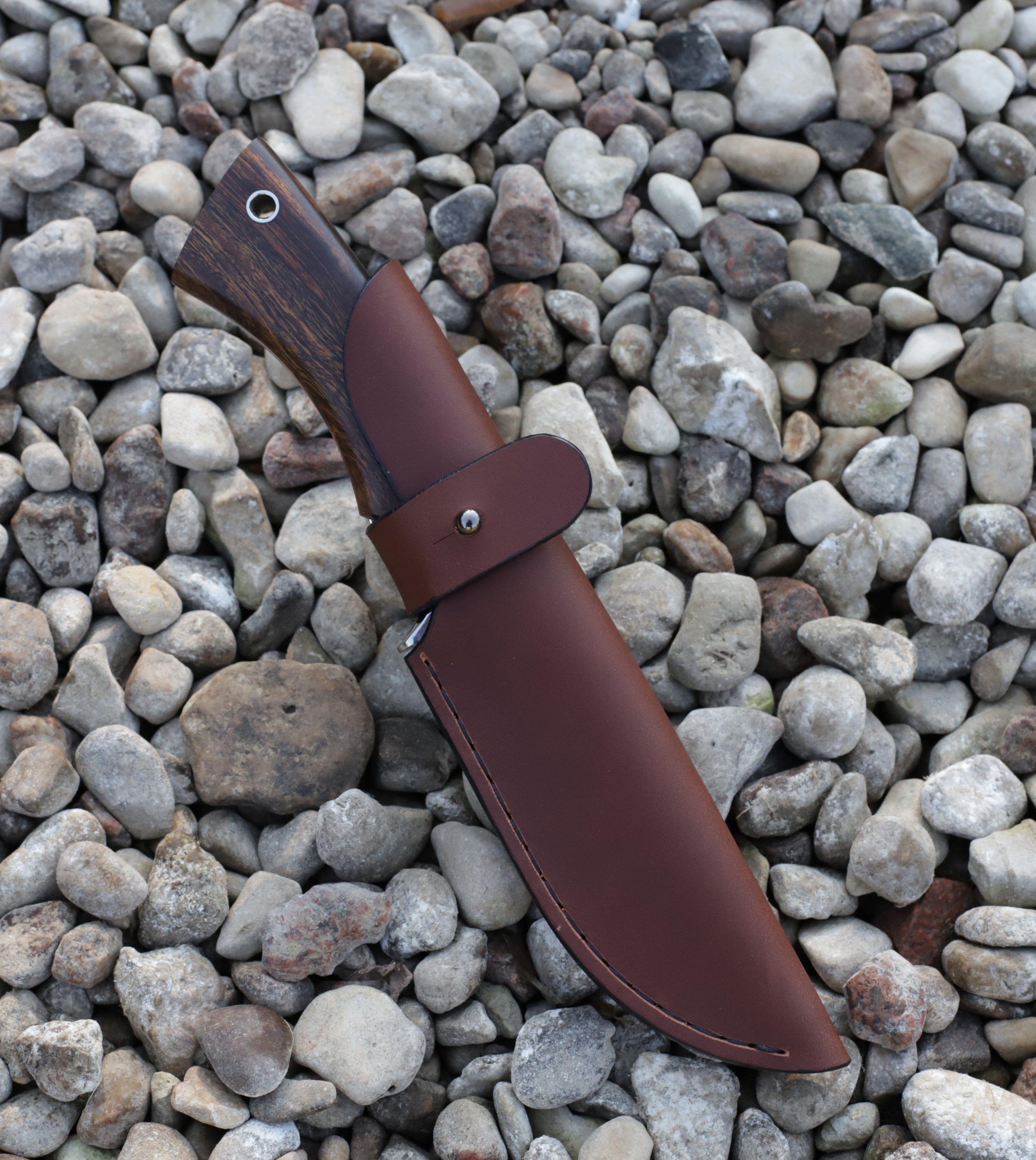

Nr. 13

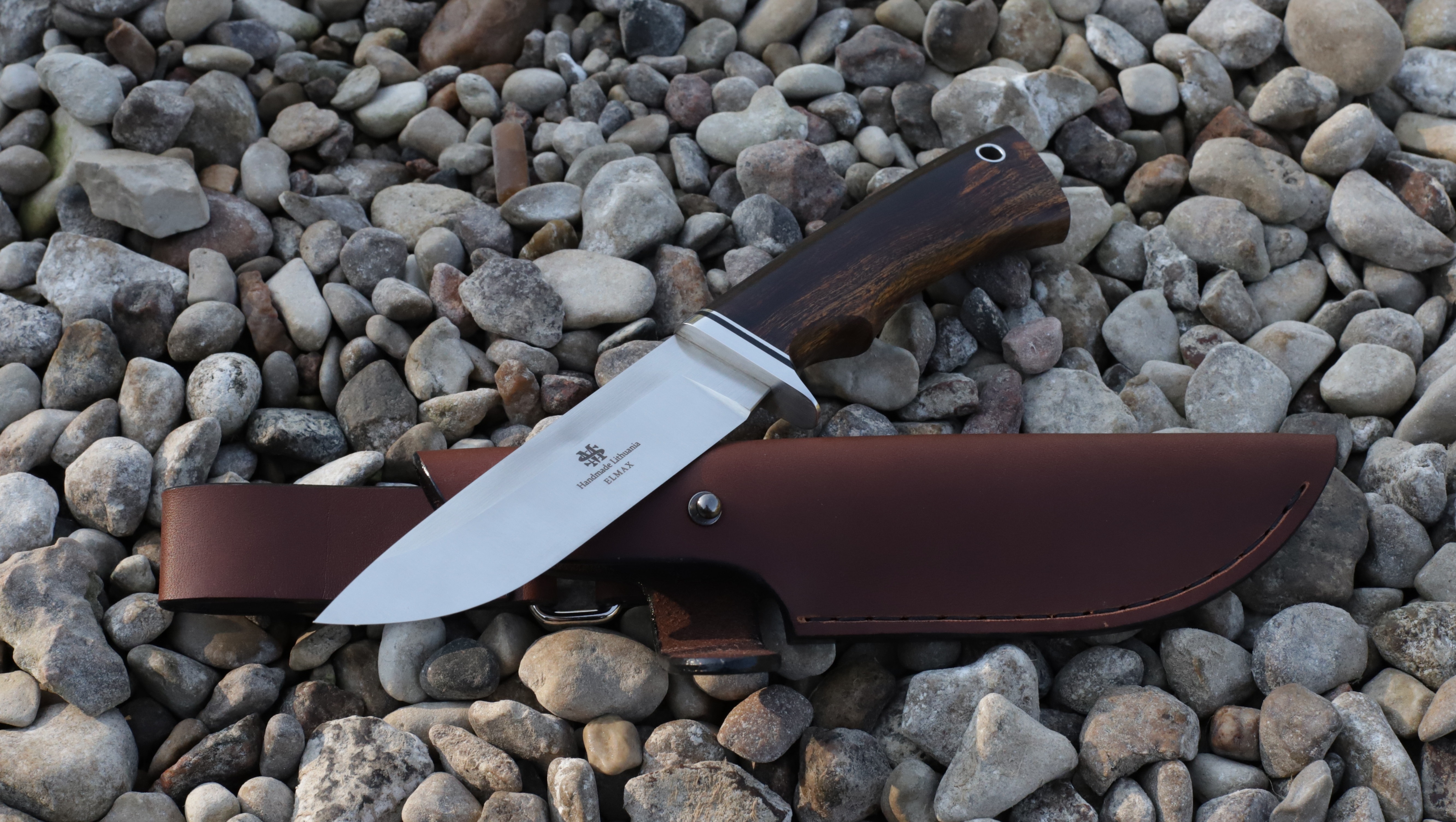

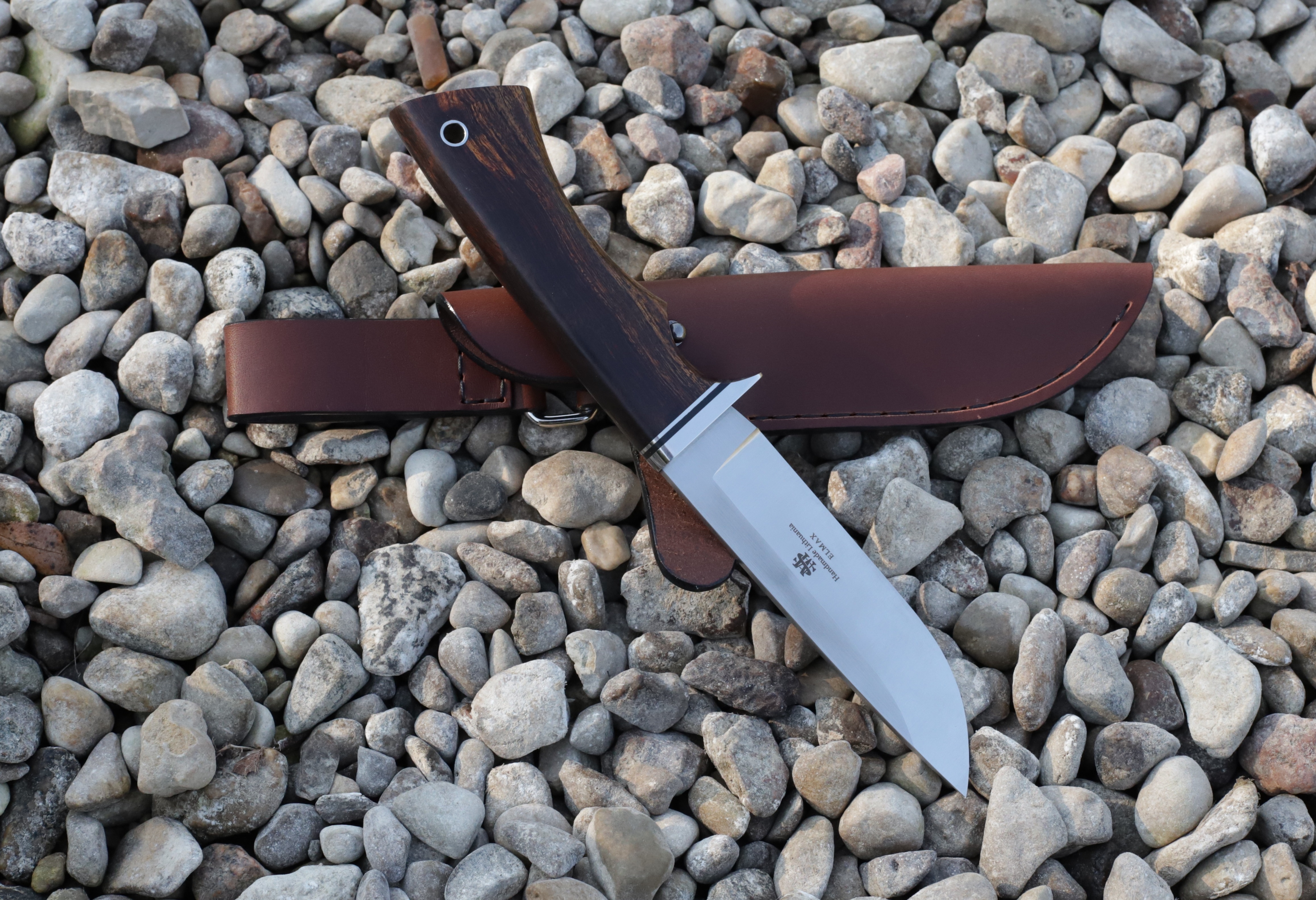

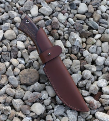

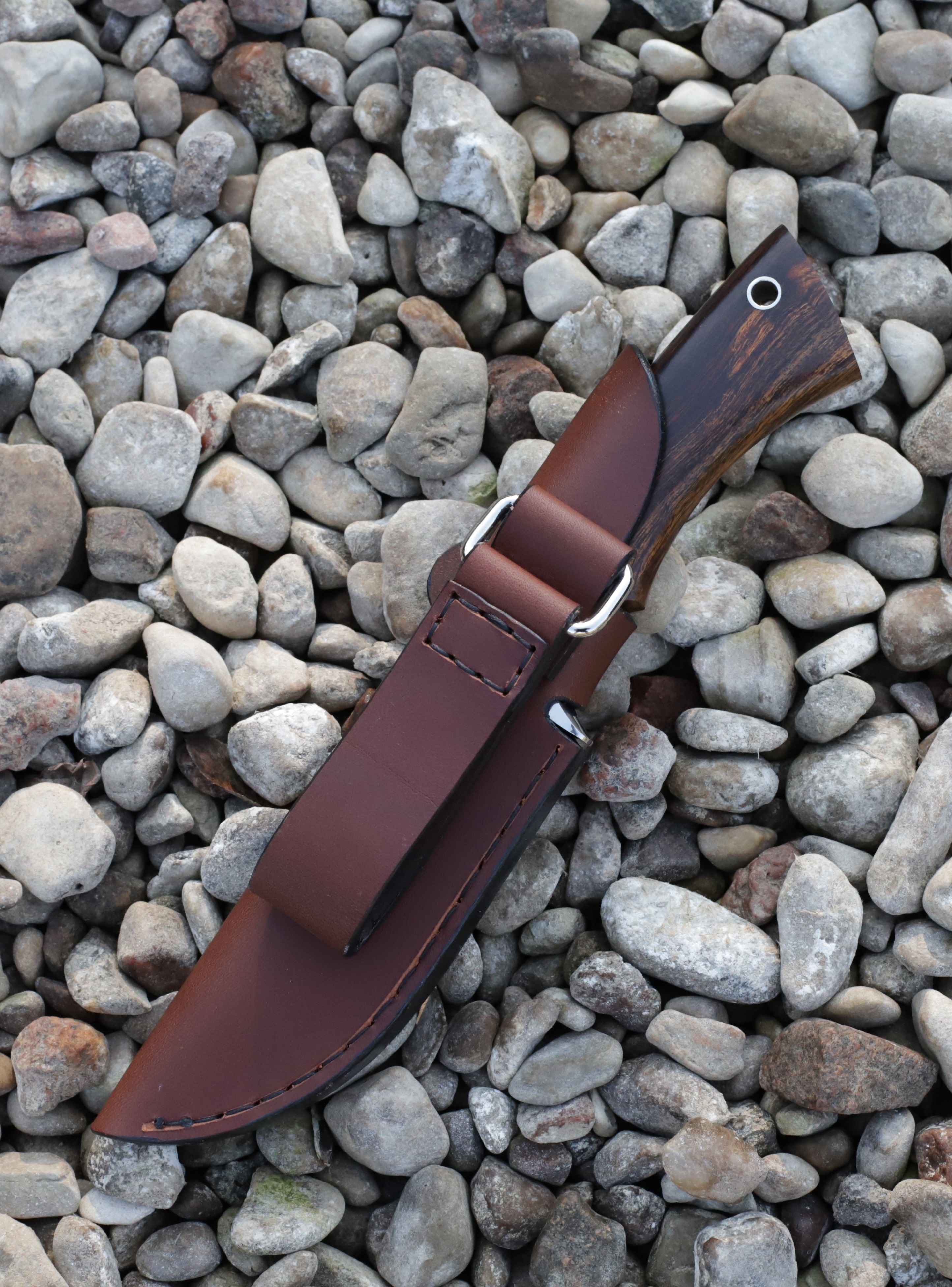

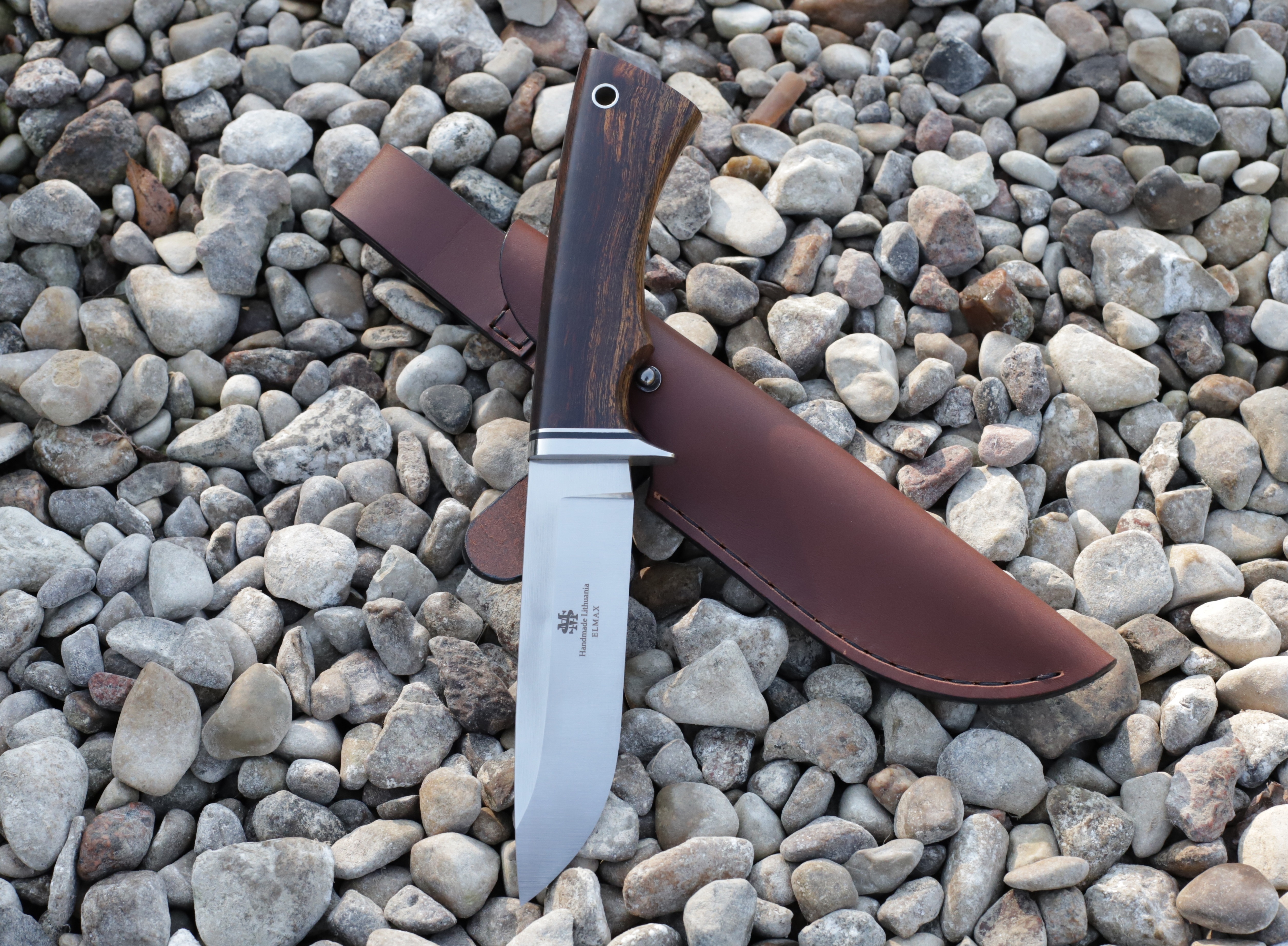

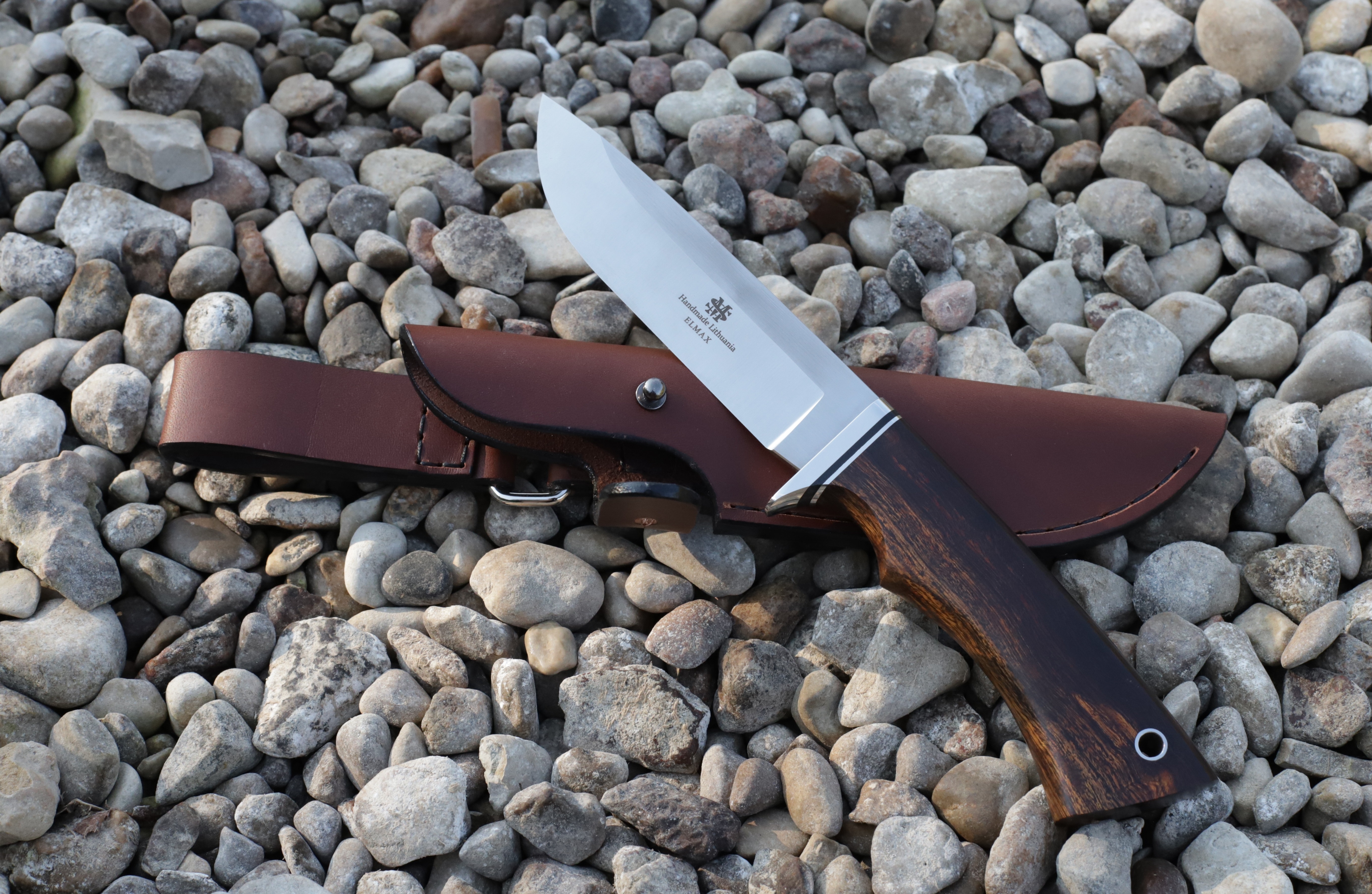

Plienas- Elmax, 61HRC (Tomas)
Geležtė-130x30x3.7,bendras peilio ilgis 250mm
Desert ironwood,AISI 304 ir itališka oda.

StandartinėParašytas: 2018-09-19- 14:43
Labai dailių formų ir tinkamų proporcijų, ypač patinka rankenos vidinės formos.
O bolsterį pats darei ar tokių galima pirkti? Nes kiek žiūrėjau tiek peiliai.net tiek brisa pasirinkimas gan skurdus.
StandartinėParašytas: 2018-09-19- 14:58
Pranešimai: 171
Miestas: Raseiniai
Gaminu pats. Perku juostom AISI 304 ir iš jų darau. Tik tiek,kad jis sunkokai apsidirba.
StandartinėParašytas: 2018-09-19- 19:53
Viskas gerai, tik man asmeniškai atrodo, kad dėklo susiuvimo dygsnys per didelis. Kuo mažesnis, tuo dailiau atrodo.
Aš darau 4mm.
StandartinėParašytas: 2018-09-20- 20:28
:bravo: labai grazus, klausimas: kodel darai toki rankenos galo kampa astru ?
StandartinėParašytas: 2018-09-22- 7:19
Pranešimai: 171
Miestas: Raseiniai
Del siuvimo dyksnio sutikčiau. Esu bandes ir apie 4 mm,bet mano naudojamas siūlas 1mm,tai man 4mm žiurejosi nelabai. Šiuo metu darau toki,bet taip,butu galima šiek tiek pamažinti.
O rankenos galo kampas toks tik del to,kad man atrodo taip gražiau :)
