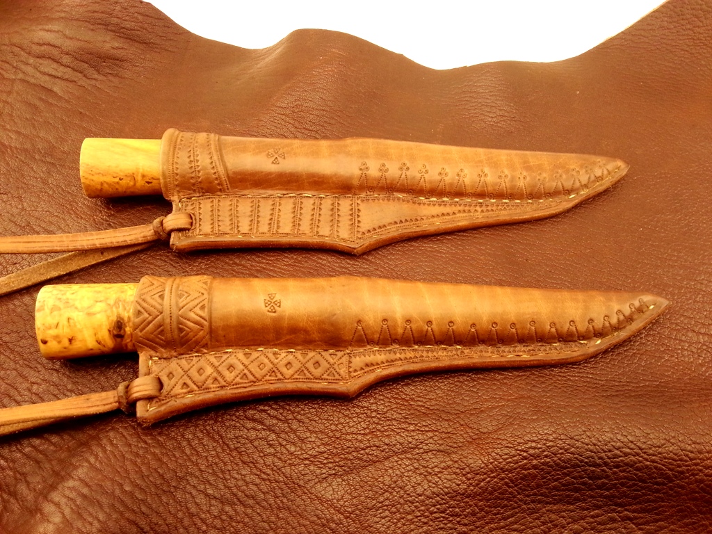

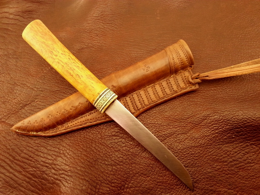

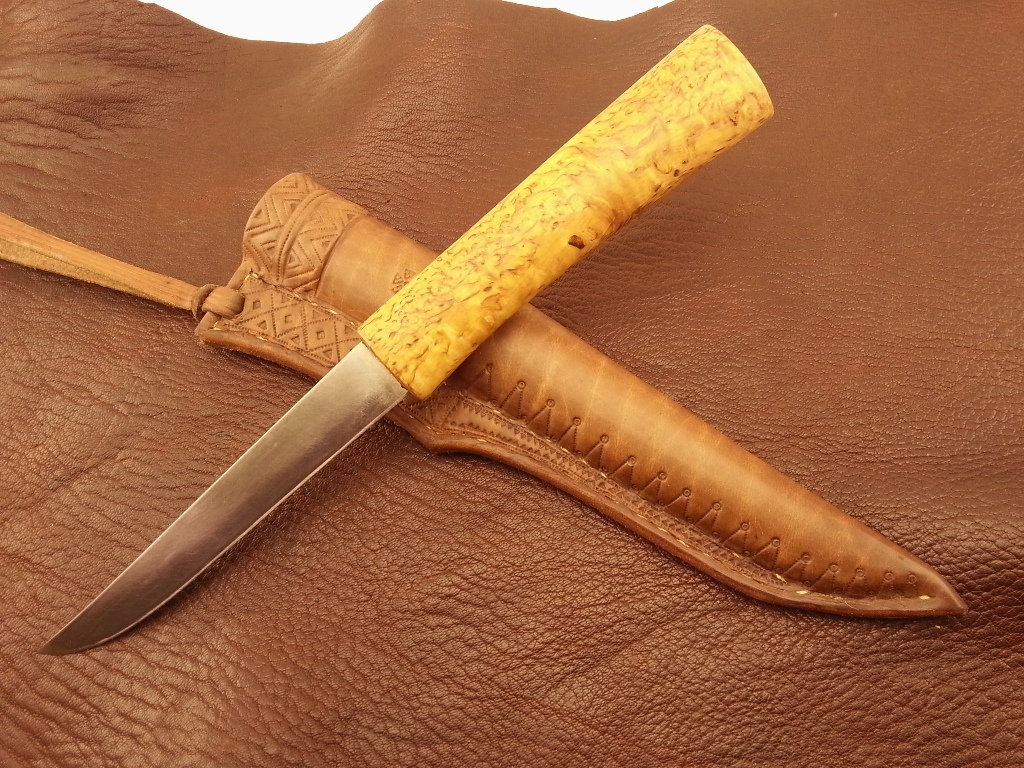

Keli tradiciniai lietuviški: ŠX-15. Rėtos beržas, elnio ragas, oda.
20140429_141725.jpg [ 419.55 KiB | Peržiūrėta 12626 kartus(ų) ]
20140429_141927.jpg [ 464.53 KiB | Peržiūrėta 12626 kartus(ų) ]
20140429_141836.jpg [ 454.71 KiB | Peržiūrėta 12626 kartus(ų) ]

Vykintas rašė:
Puikūs darbai.
Ar galima būtų įdėti nuotrauką, kur matytųsi rankenos galas - įdomu kaip įtvirtinama geležtė : įklijuojant, užplakant ar užlenkiant įklotės galą?
Kaip atliktas raštas ant rago: raižant, badant adata, ar išdeginant?
Kuo impregnuotos rankenos ir makštys?
Ar makštų "pelekas" ( :) nežinau kaip pavadint ) yra improvizacija? O gal yra pagrindas manyti, kad seniau makštys turėjo tokią formą? Pagal "peleko" formą lyg ir būtų galima daryti antrą skylutę, kad peilis, ašmenimis į viršų, kabotų ant dviejų virvelių horizontalioje padėtyje. Gal klystu?

Midus rašė:
Vykintas rašė:
Puikūs darbai.
Mūsų tradicinių geležčių įkotės atrodo taip kaip paveikslėlyje apačioje. Tvirtinu geležtes savos gamybos klijais deguto pagrindu. Kiauryminio tvirtinimo, apie kurį tu kalbi, mūsų tradicijoje nėra. Rago ornamentavimo technika taip pat senovinė, gyvavusi gerus 6000 metų ir beveik nepakitūsi per tą laiką. labai paprastais yrankiais įrėžiamas raštas ir įrėžiai užpildomi pigmentais. Naudodavo ochras su vašku, degutą, sakus su pelenais ir t.t. Kriaunos Impregnuotos linų pokostu, makštim naudoju savos gamybos tepalus, ten taukai dervos įvairios, vaškas, nieko blatno, bet praktiškas ir patikima, be to patamsina odą gerokai.
Peilių sparnai, ne improvizacija. Yra rasta makščių radinių, taip pat žalvarinių detalių rodančių sparno formą. Jinai matosi ir peilio formos raginiuose amulėtuose. Dėl nešiosenos, nuo sperno formos nepriklauso nešiosenos padėtis, bet nešiojo ir horizontaliai, kaip tu apibūdinai, ir vertikaliai, čia panašu, buvo ąsmeninis reikalas, kaip kam patogiau. Horizontaliai peiliukus daugiau nešiojo moterys. Vyrai dažniau peilius nešiojo vertikaliai, o durklus-kovos peilius horizontaliai, bet čia labai organiškas dalykas, nera vieningo kanono. vertikalus pakabinimas su vienu driželiu ar grandele paprastesnis. Horizontalųs kabinimai buvo daug puošnsni. Peilį kabino ant trijų - keturių grandelių, kurios tarpusavyje jungiasi ir ties diržu sueina į vieną. Dėl to tai daugiau moteriškas kabinimas, puošnesnis.

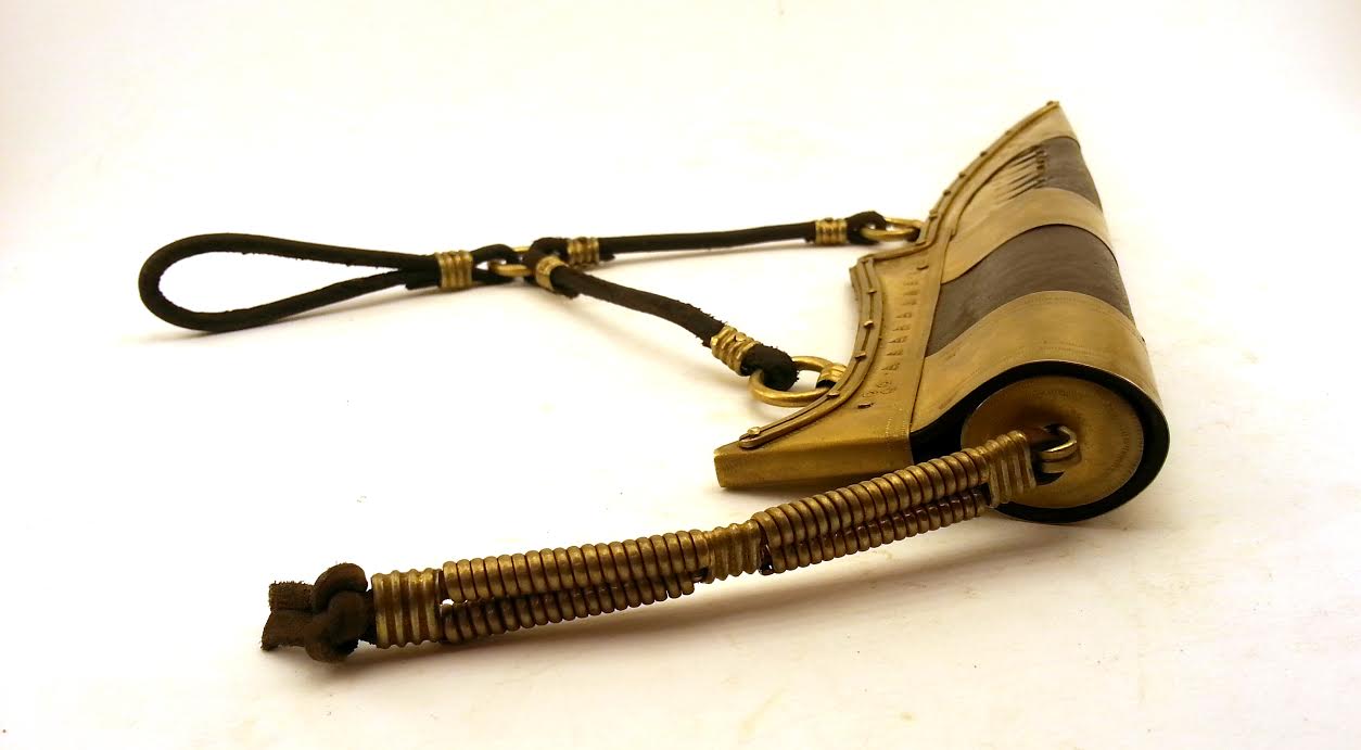

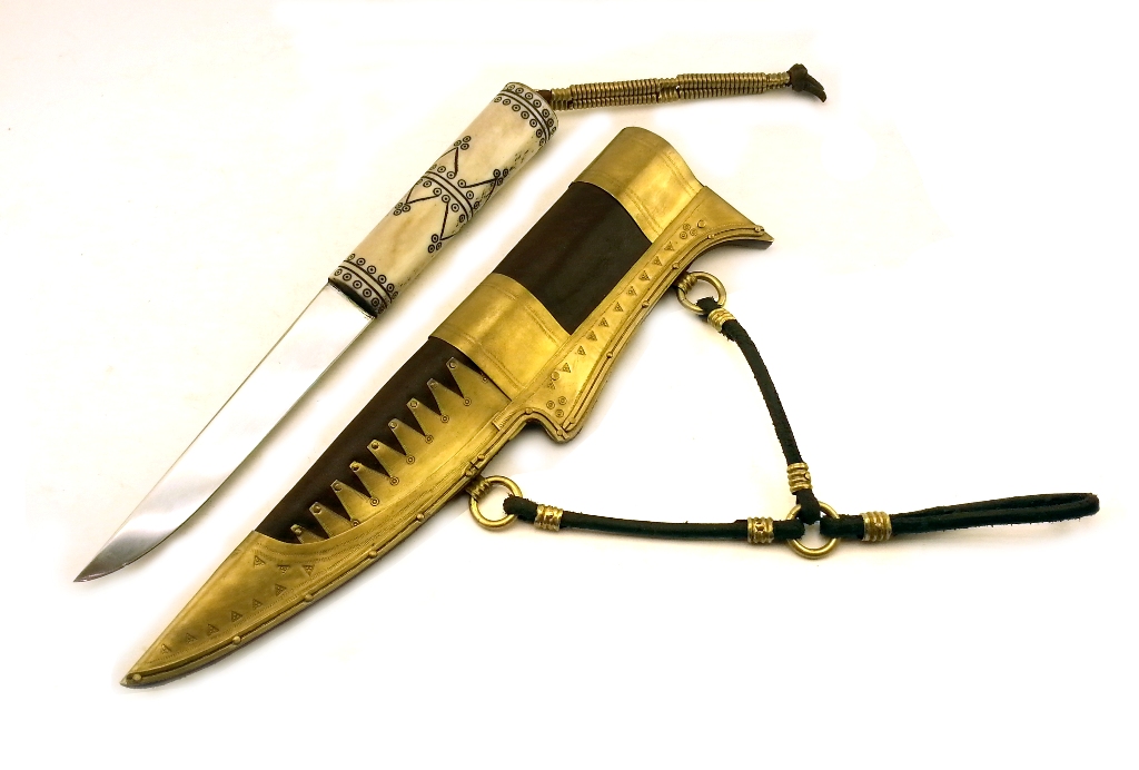

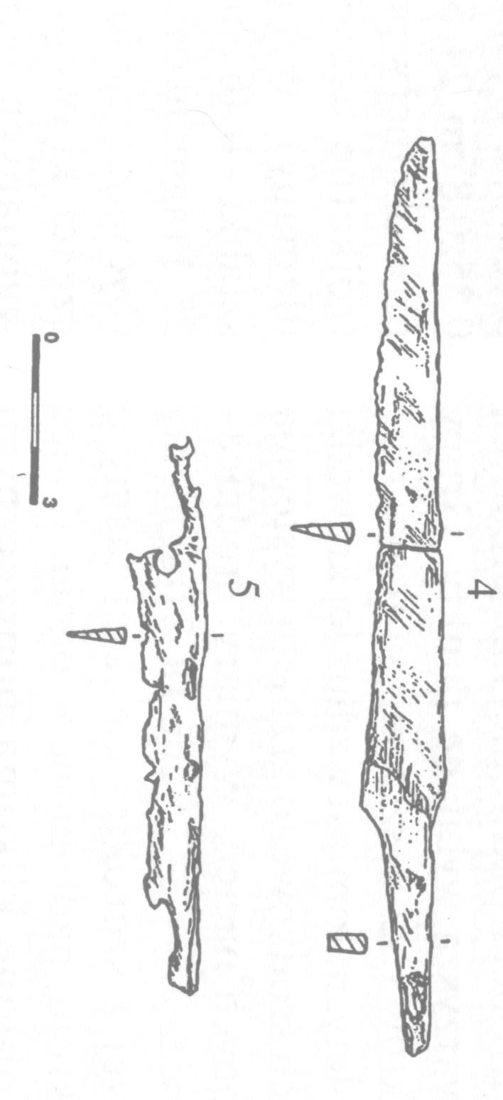

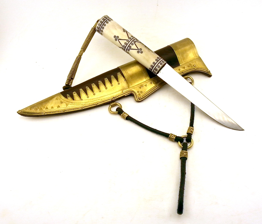

Peilis iš mūsų pajūrio. Kuršių genties vyro peilis datuojamas IX-X a. Archeologinė peilio rekonstrukciją pagal Genčių kapinyno radinį. Pagrindinės šio peilio dalys išliko, todėl pavyko padaryti pilną jo kopiją. Makštys: Oda, žalvaris. Kriaunos: Ornamentuotas elnio ragas, žalvaris.
