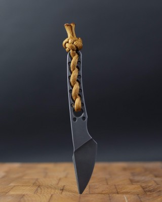

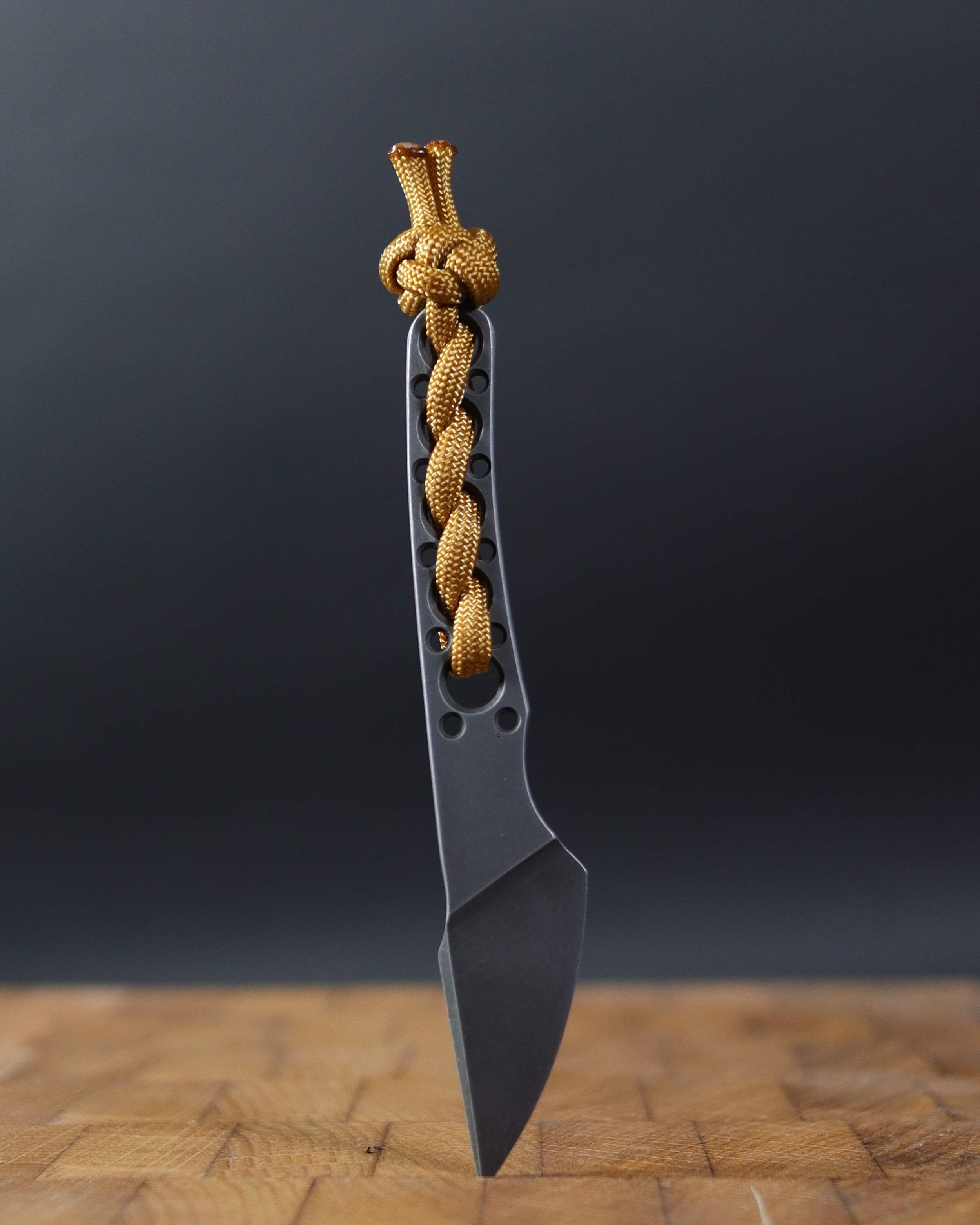

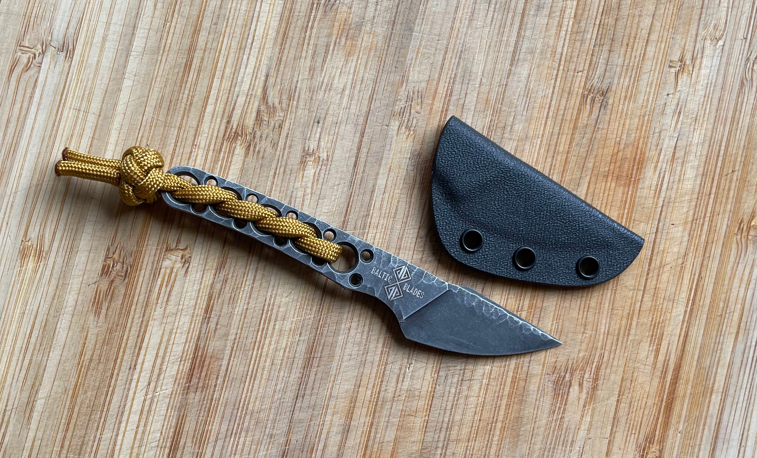

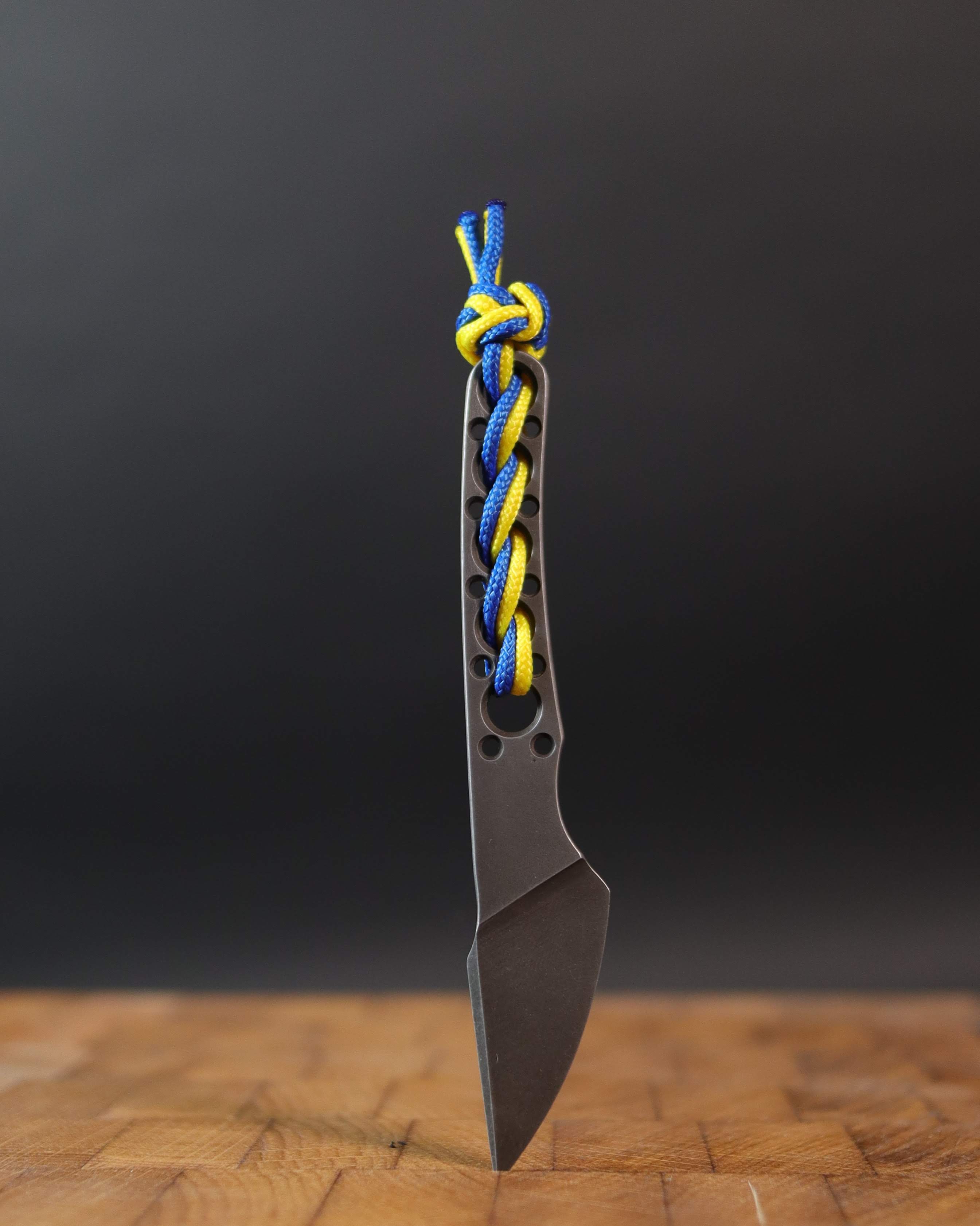

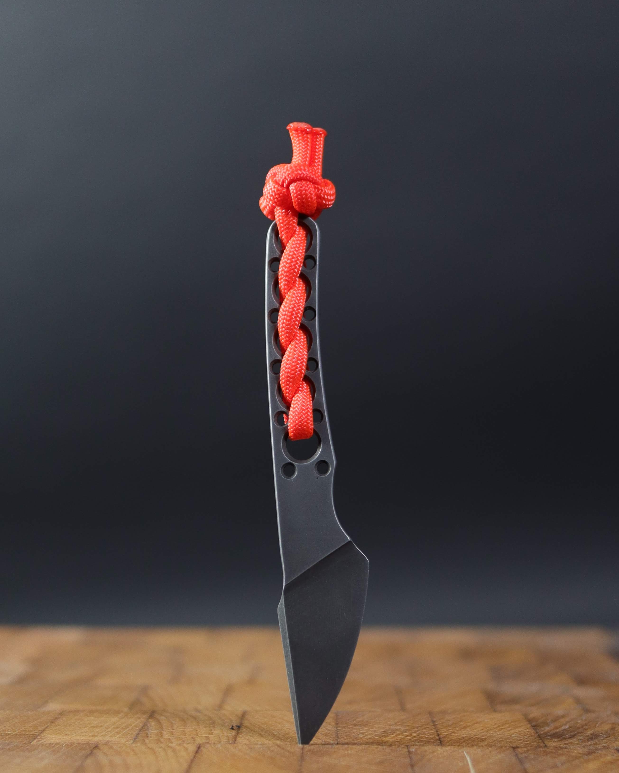

Padariau dar krūvelę Angių.
Įkelsiu kelių foto iš partijos.
Peilių parametrai tokie pat kaip ir anksčiau, grūdinta Giko, 61hrc 3mm AEB-L'as.
Visi ėsdinti rūgštyje ir galtuoti.
Šiek tiek pakeičiau kydex dėklo formas, toks aptakesnis rankoje malonesnis. Dabar saviškį nešioju prie raktų pasikabinęs.
Pakeičiau geležtės geometriją, nuolydis pasistūmė atgal ir paaukštėjo, lengviau galasti ir suvedimas plonesnis.
Darai, gyveni ir mokaisi.
ukr_1.jpeg [ 280 KiB | Peržiūrėta 5462 kartus(ų) ]
ukr_2.jpeg [ 448.29 KiB | Peržiūrėta 5462 kartus(ų) ]

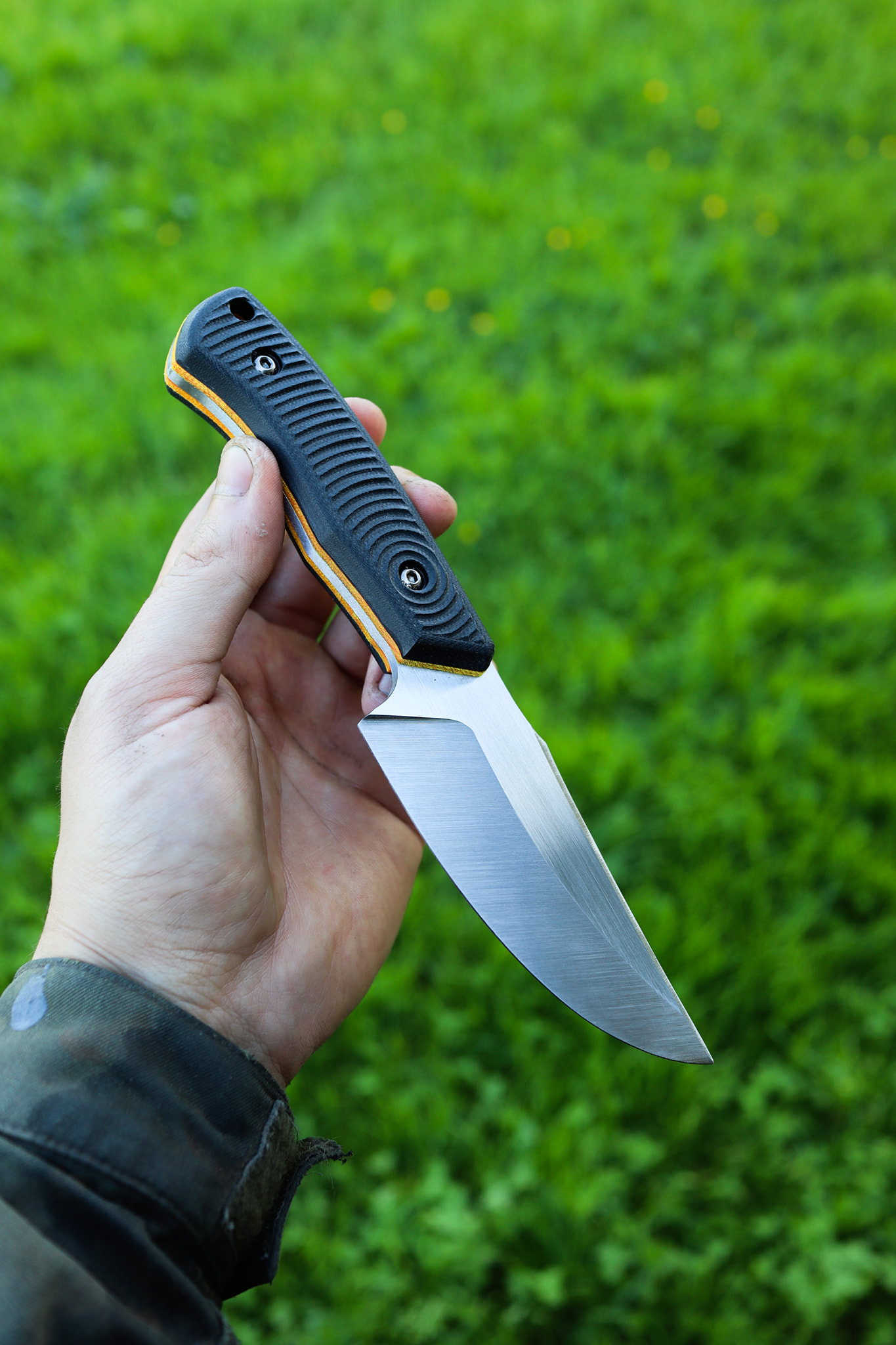

StandartinėParašytas: 2022-06-13- 13:33

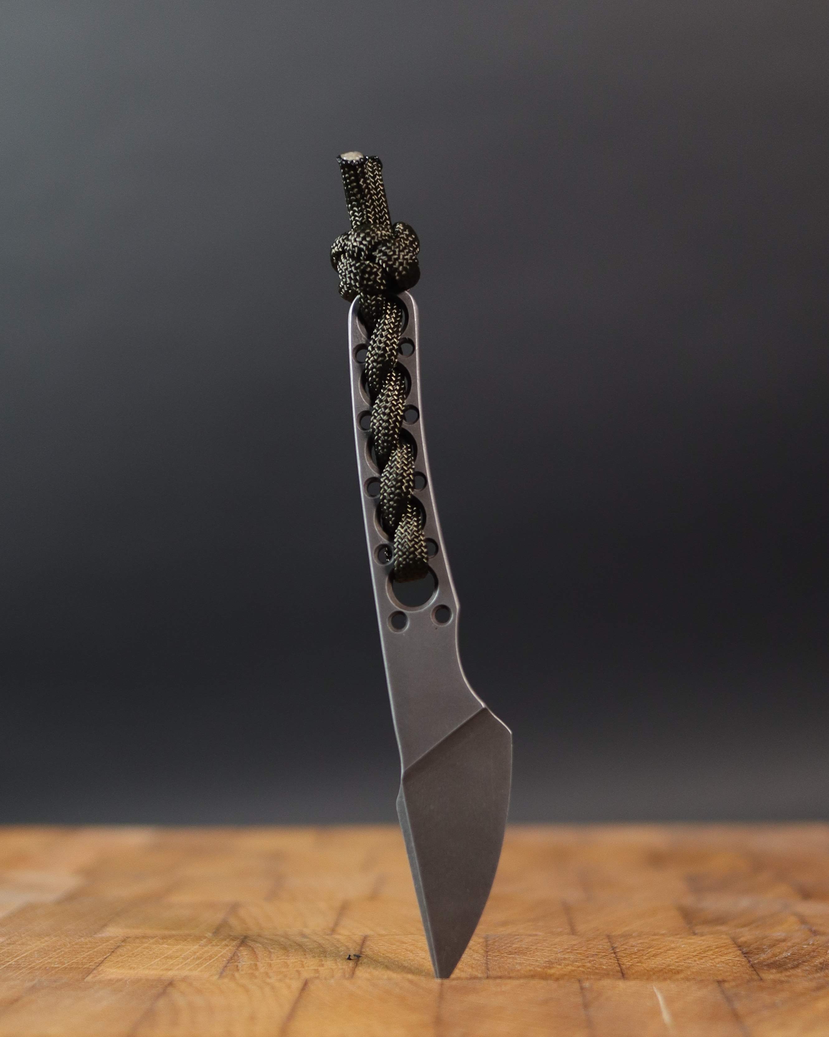

Ką veikiau paskutiniu metu:
Šiek tiek kitoks Angis.
"Rock pattern" tekstūra, gold rush parakordas ir gun metal grey saplvos kydex'as.
Visi kiti parametrai sutampa su ankstesniais.
1_angis.jpeg [ 1.56 MiB | Peržiūrėta 5225 kartus(ų) ]

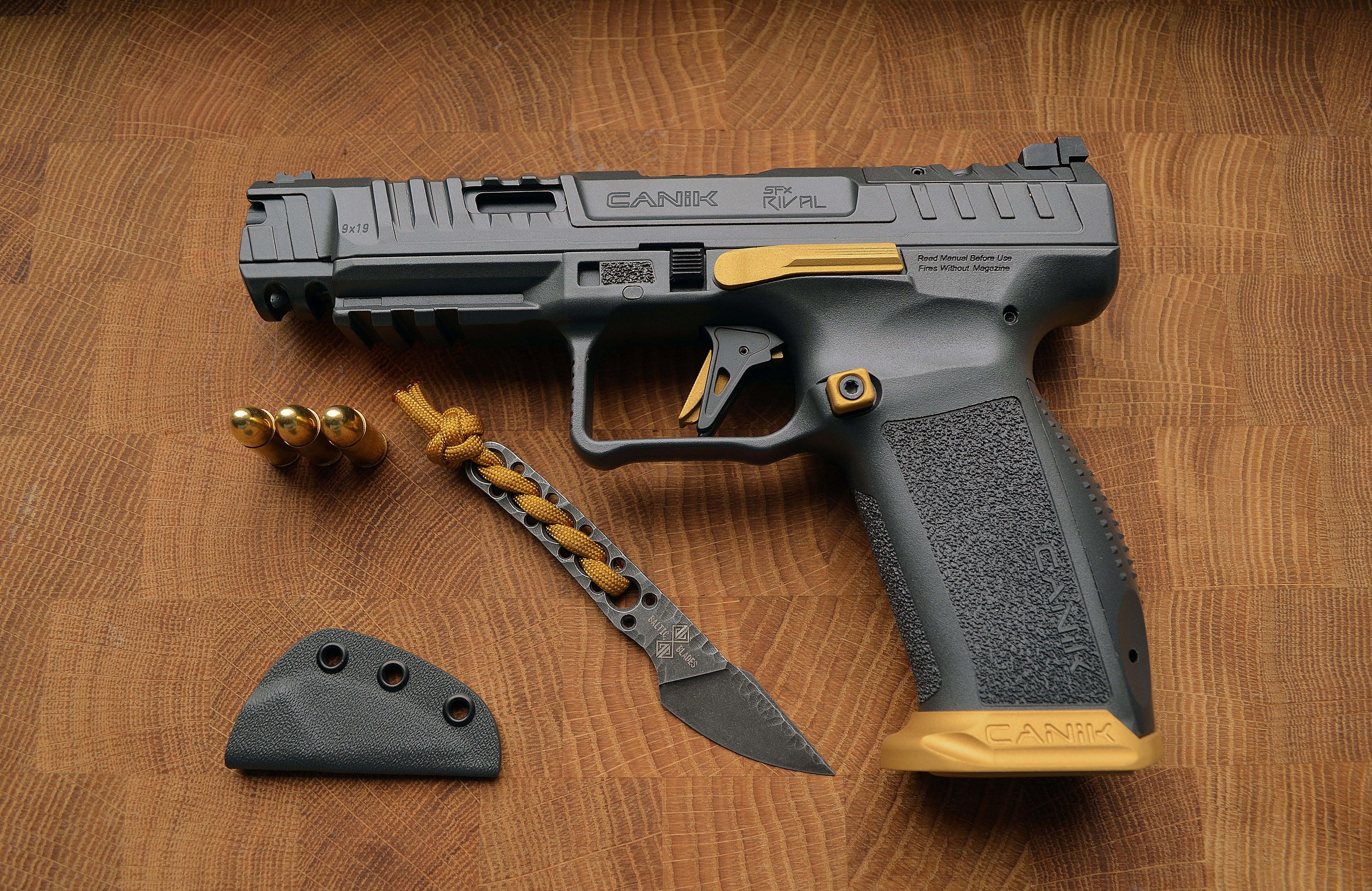

Derinta prie kolegos ginklo:
BB-CANIK3 (1).jpeg [ 3.11 MiB | Peržiūrėta 5218 kartus(ų) ]

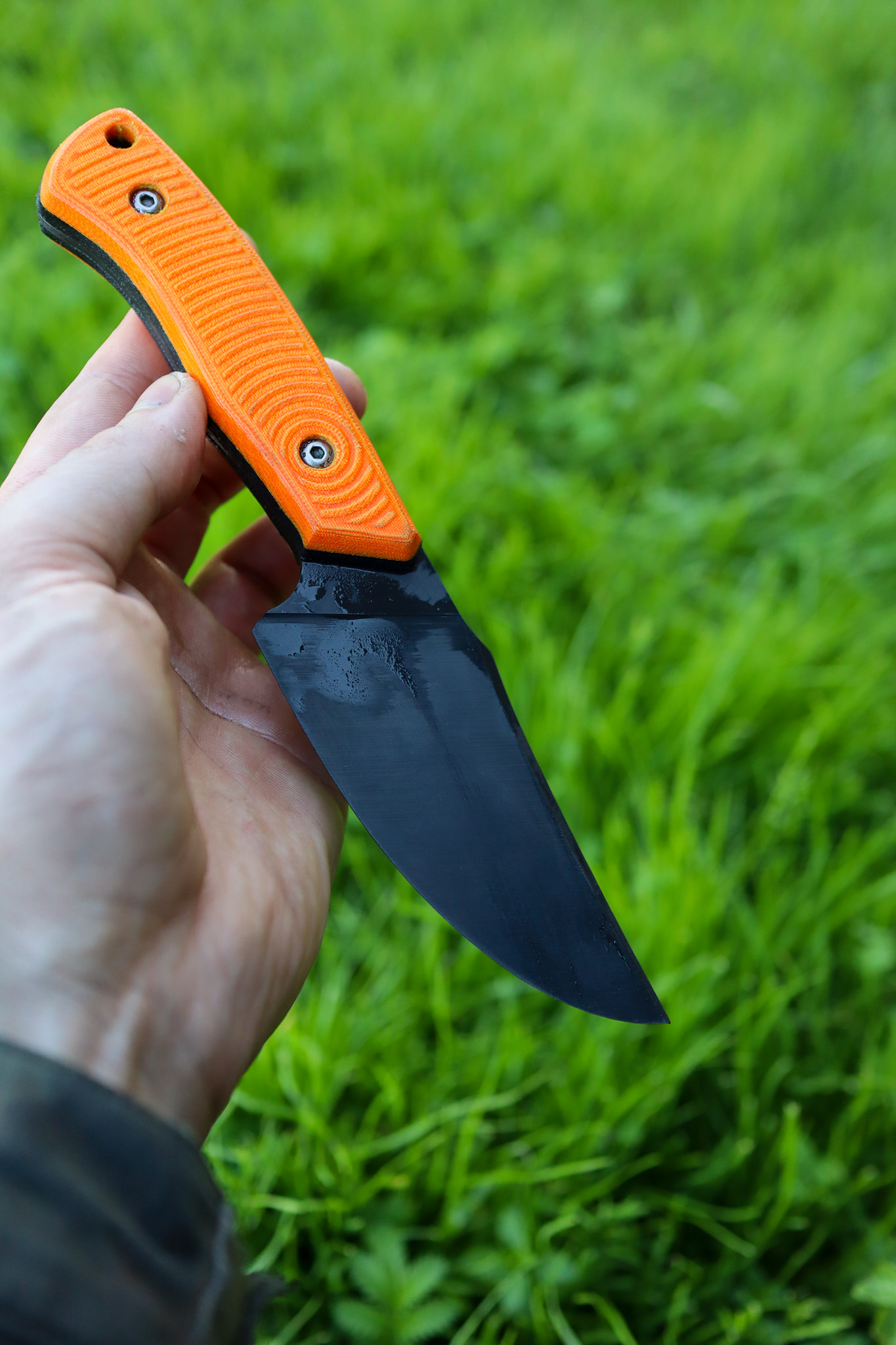

Pora lupikų prototipų, bandausi dar patogumą ir ergonimiką. Rankenos iš G10 ir Mikartos. Manau bus pilnai G10, mikarta gan lengvai tepasi.
Rankenos su tekstūra siekiant padidinti sukibimą dirbant. Šviesus 3.2mm, tamsus 2.5mm. Dar liko keletas detalių išdirbti ir manau pagaminsiu kelis testinius medžiotojam.
2 lupikas.jpeg [ 587.33 KiB | Peržiūrėta 5225 kartus(ų) ]
3 lupikas.jpeg [ 478.56 KiB | Peržiūrėta 5225 kartus(ų) ]

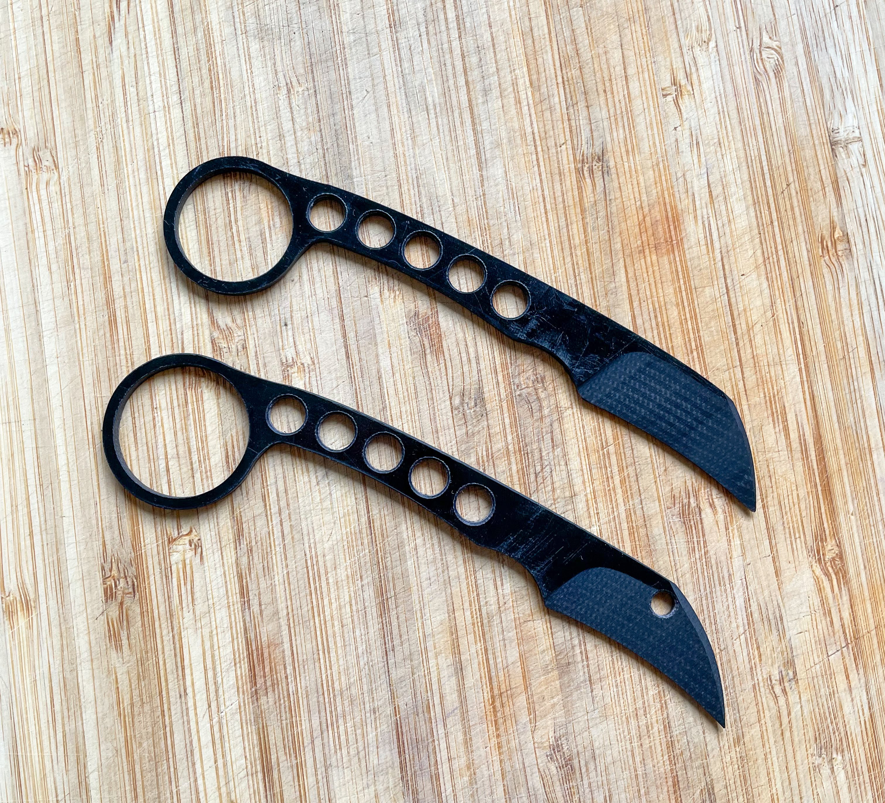

Pradiniai bandymai karambito tematika, tiesiog profilio prototipai. Manau darysiu platesnius ir su kriaunomis.
4 karambitai.jpeg [ 2.17 MiB | Peržiūrėta 5225 kartus(ų) ]

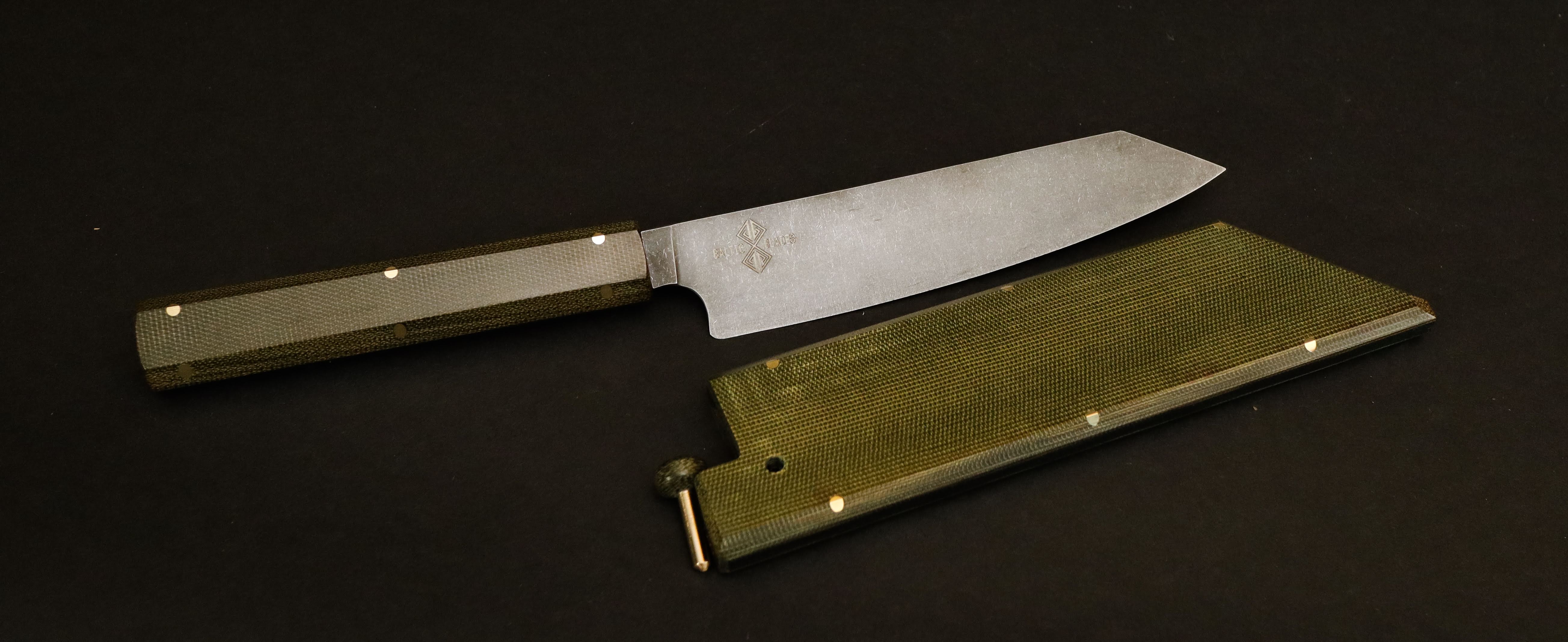

StandartinėParašytas: 2022-07-12- 13:33

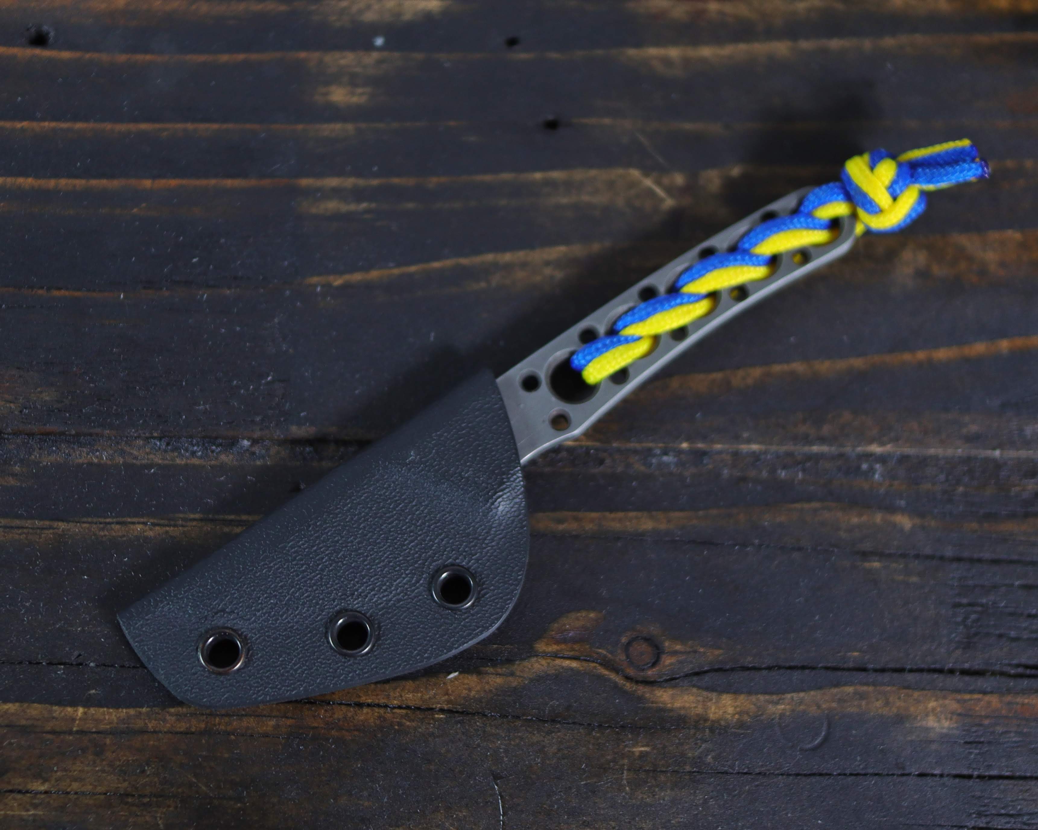

Damušiau pora ilgai užmestų užsakymų.

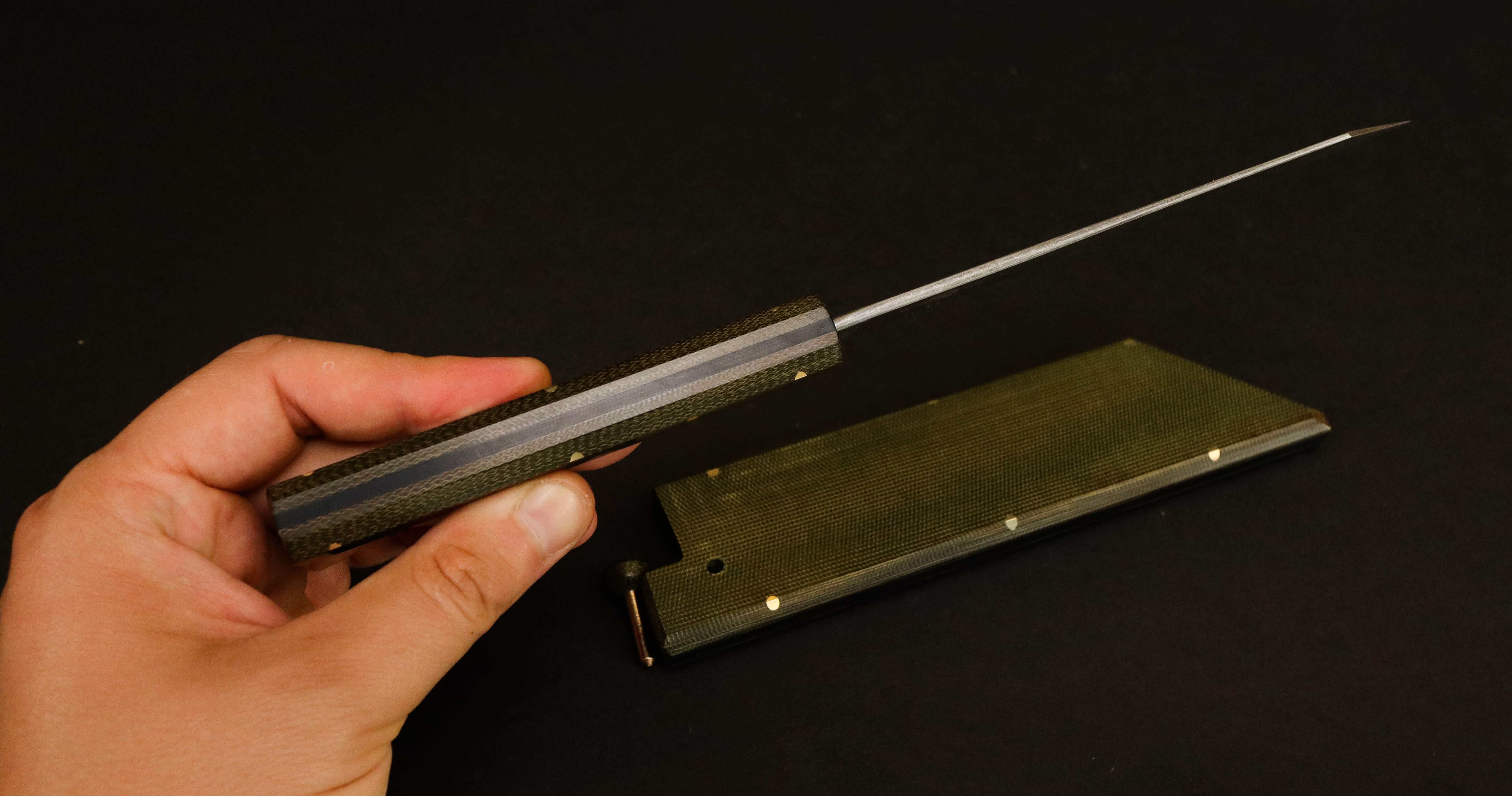

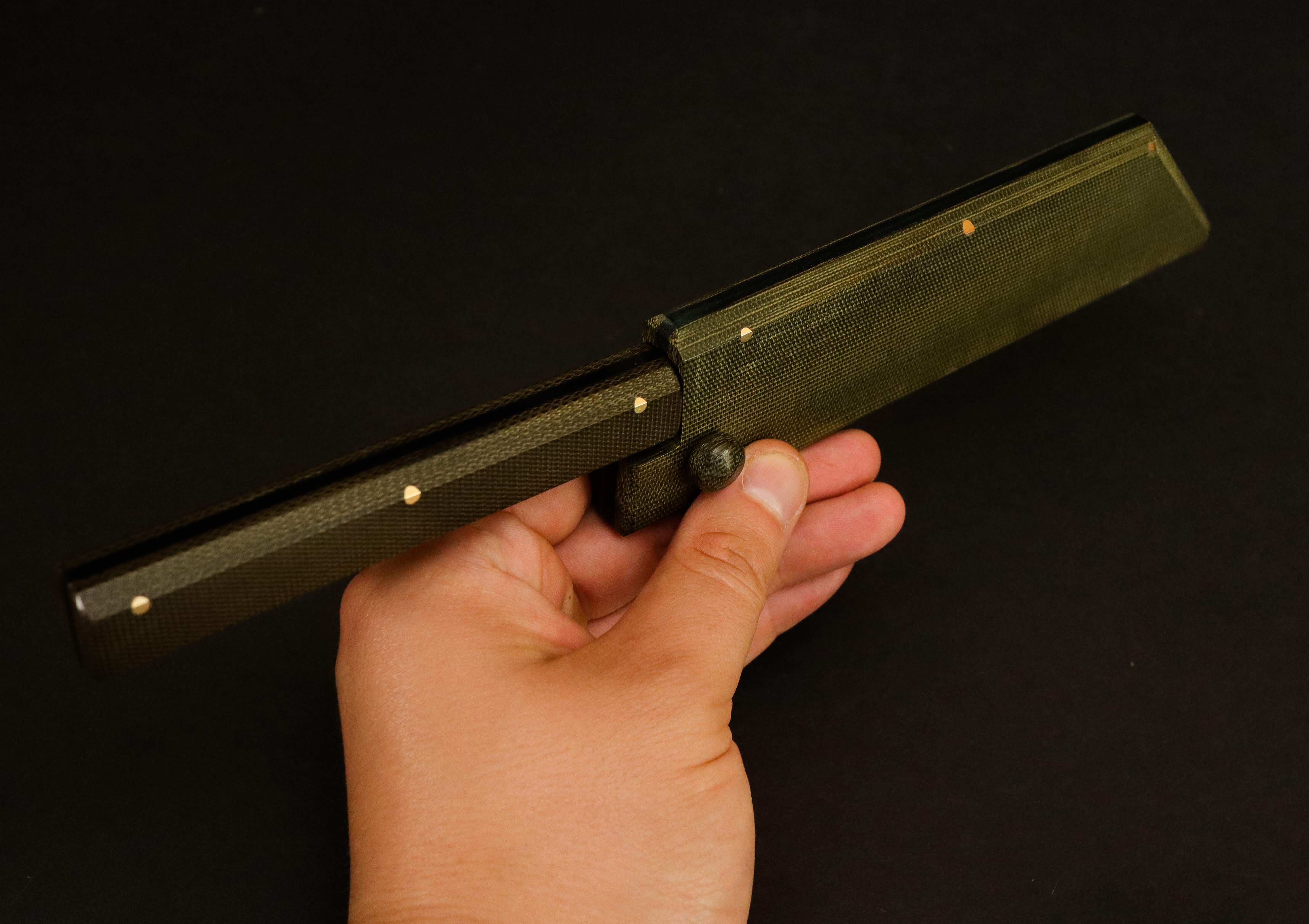

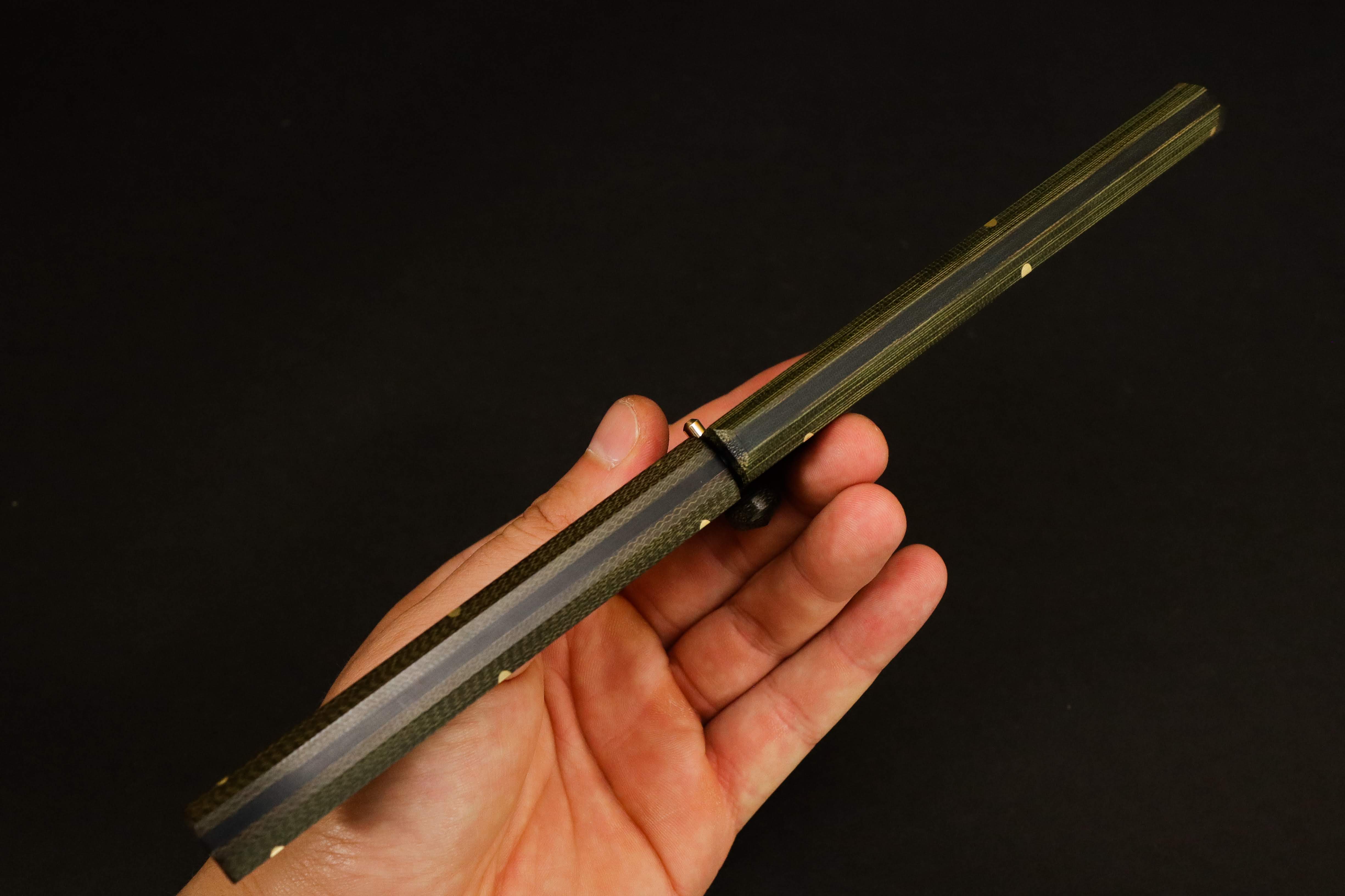

Ale "taktinis" nedidelis K-tip virtuviakas.
3mm Aeb-l 60hrc, grūdino Giko.
Stonewashinta geležtė
Bendras ilgis: 270mm
Geležtės ilgis: 150mm
Rankena: žalia canvas micarta, juodas G10, žalvarinės kniedės.
Dėklas (saya) pagamintas iš identiškų medžiagų.
1.jpeg [ 819.66 KiB | Peržiūrėta 5003 kartus(ų) ]
2.jpeg [ 489.61 KiB | Peržiūrėta 5003 kartus(ų) ]
3.jpeg [ 379.23 KiB | Peržiūrėta 5003 kartus(ų) ]
4.jpeg [ 447.22 KiB | Peržiūrėta 5003 kartus(ų) ]

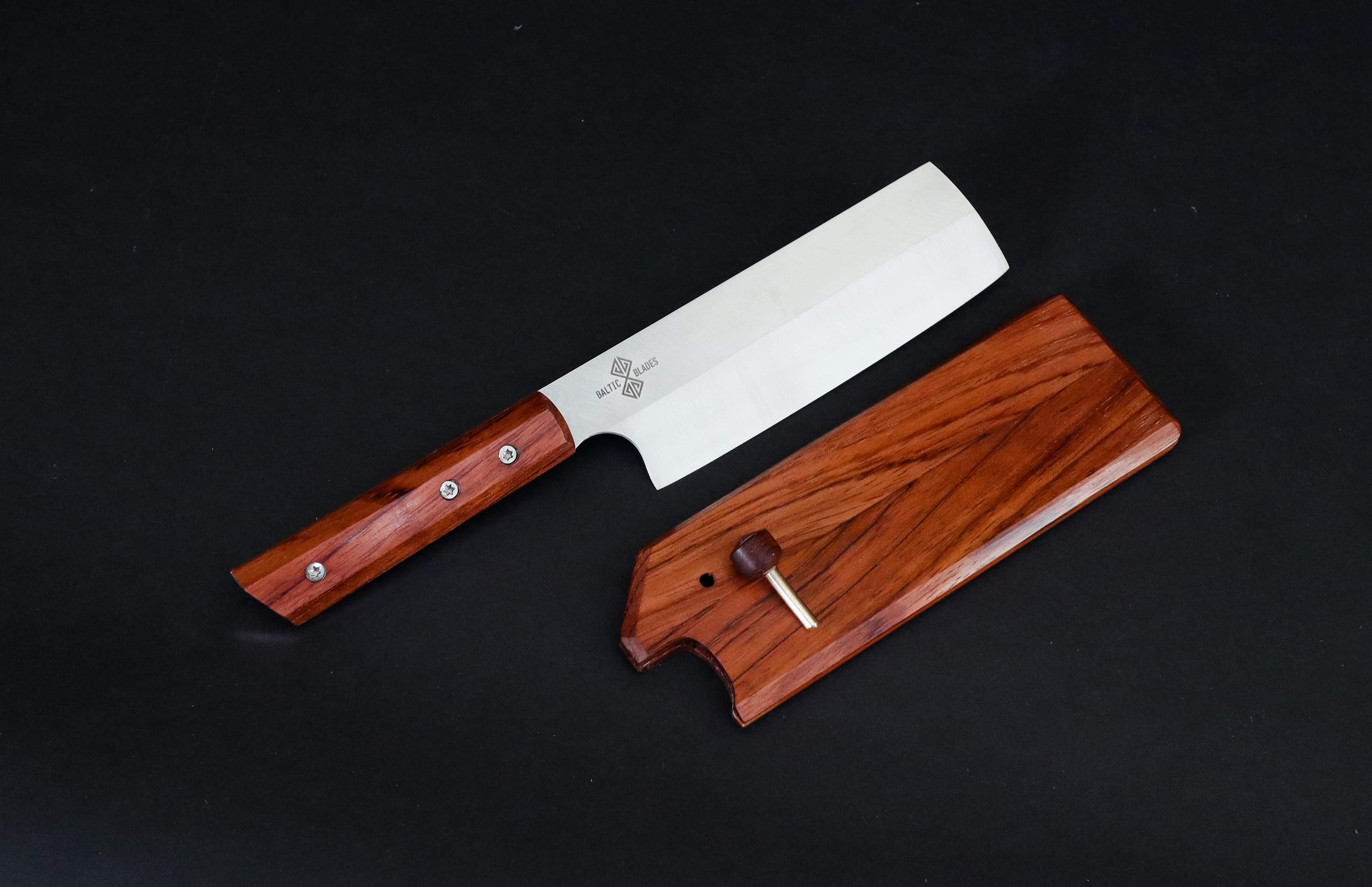

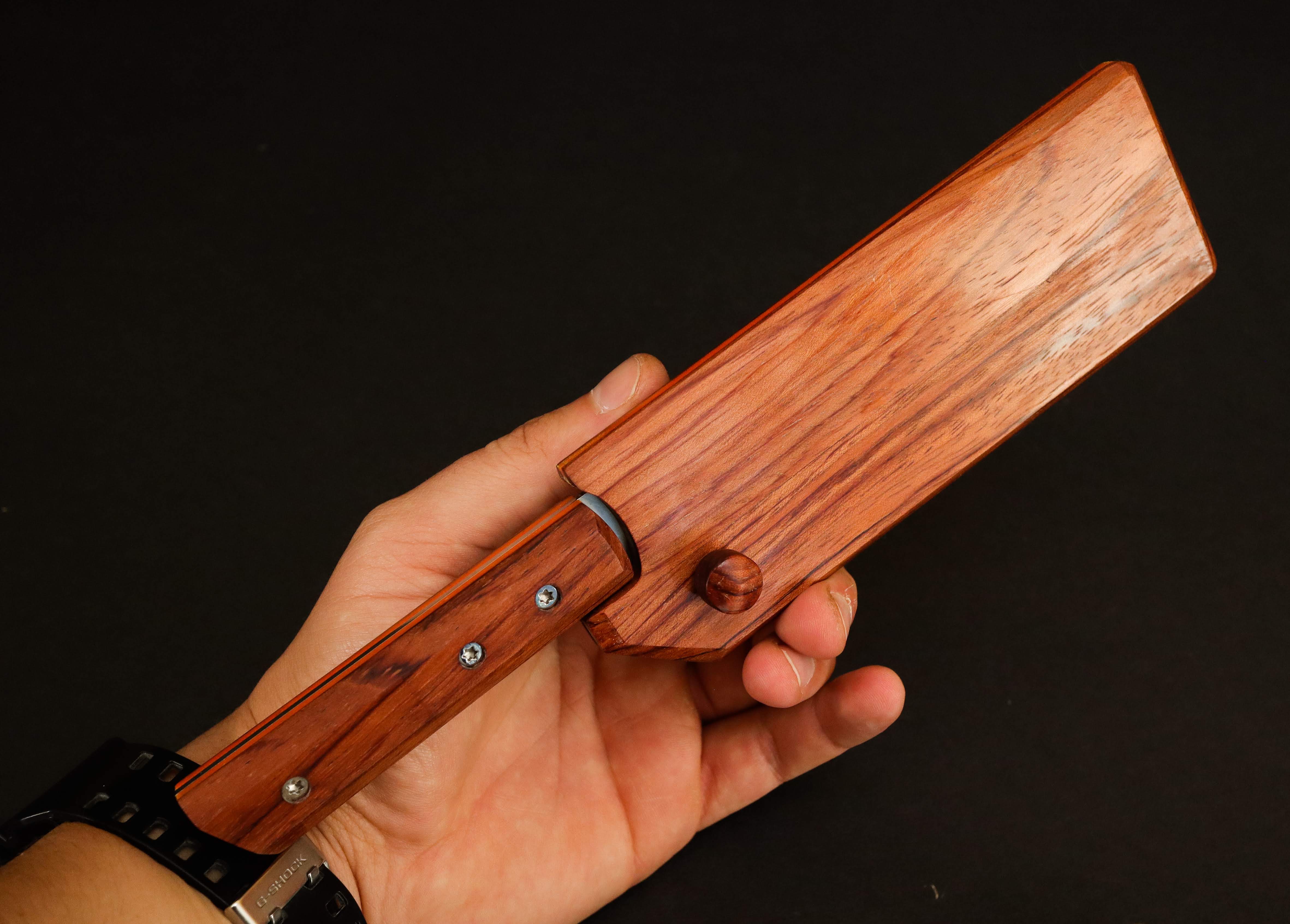

StandartinėParašytas: 2022-07-12- 13:46

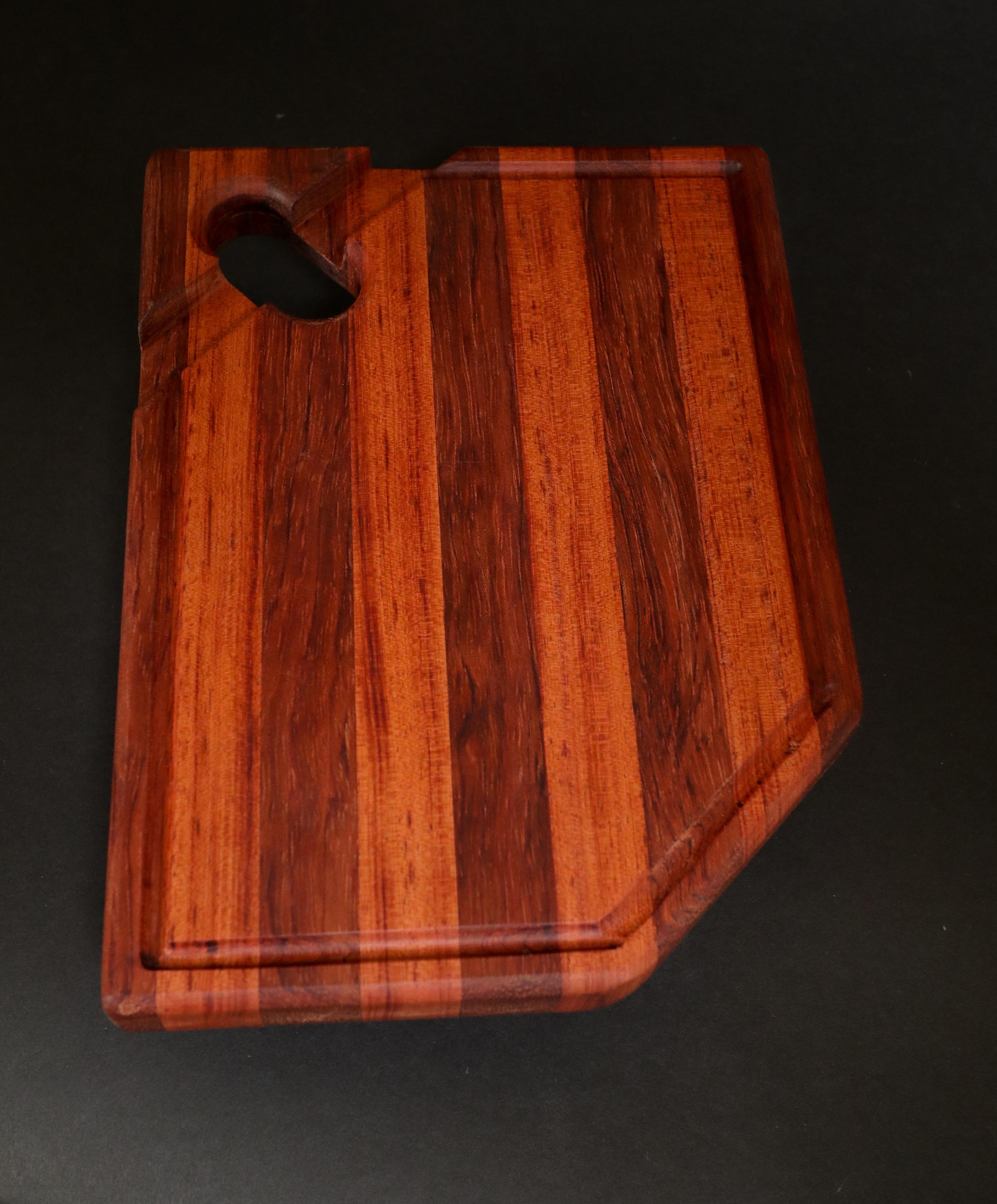

Čia dar vienas spec užsakymas, reikėjo trumpinto ir modifikuoto Shoebill peilio.
Klientas norėjo peilio tokio pat ilgio kaip ir lentutė, nešis žvejybon, rūkys cigarus, kažką pasipjaustys.
Lentutėje padarytas atskiras išpjovimas paguldyti cigarui. Lentutę darė mano Tėvas.
Visa kita mano darbai.
AEB-L 2.2mm 60hrc grūdino Giko.
Bendras ilgis 240mm
Geležtės ilgis: 130mm
Rankena: Rosewood, oražinė canvas micarta, nerūdijantys, iki veidrodžio poliruoti varžtai.
Dėklas (saya) pagamintas iš rosewood, oražinės canvas micarta, su žalvariniu kaišteliu.
Lentutė:
Rosewood
ilgis 240mm
plotis: 180mm
storis: 25mm
Skylė paėmimui, griovelis sultims ir atskiras vieta cigarui.
1.1.jpeg [ 344.15 KiB | Peržiūrėta 5002 kartus(ų) ]
2.1.jpeg [ 562.39 KiB | Peržiūrėta 5002 kartus(ų) ]
3.1.jpeg [ 730.34 KiB | Peržiūrėta 5002 kartus(ų) ]
