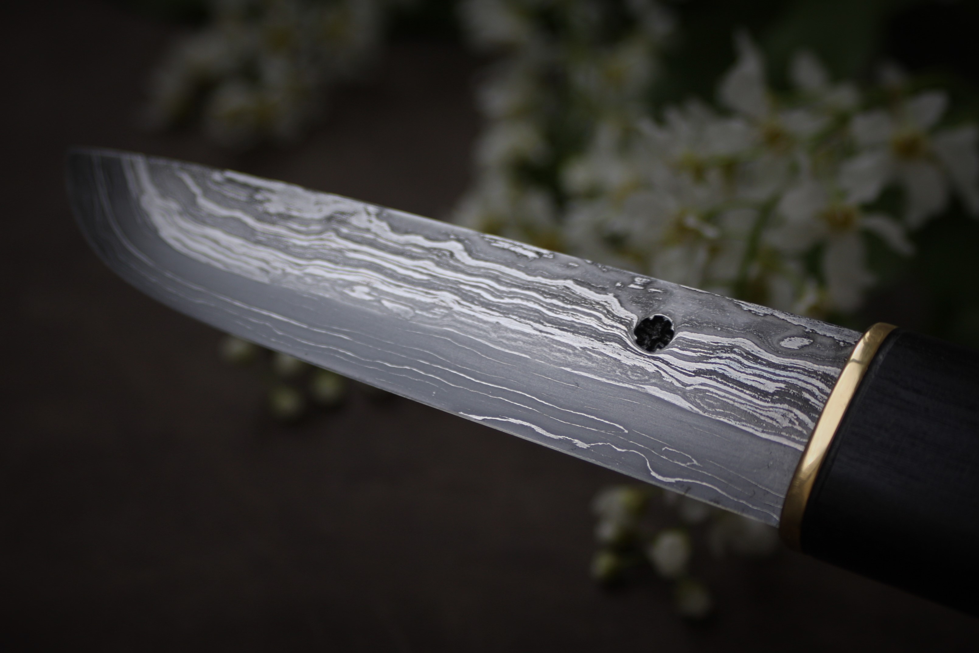

StandartinėParašytas: 2022-01-04- 11:35
Pranešimai: 336

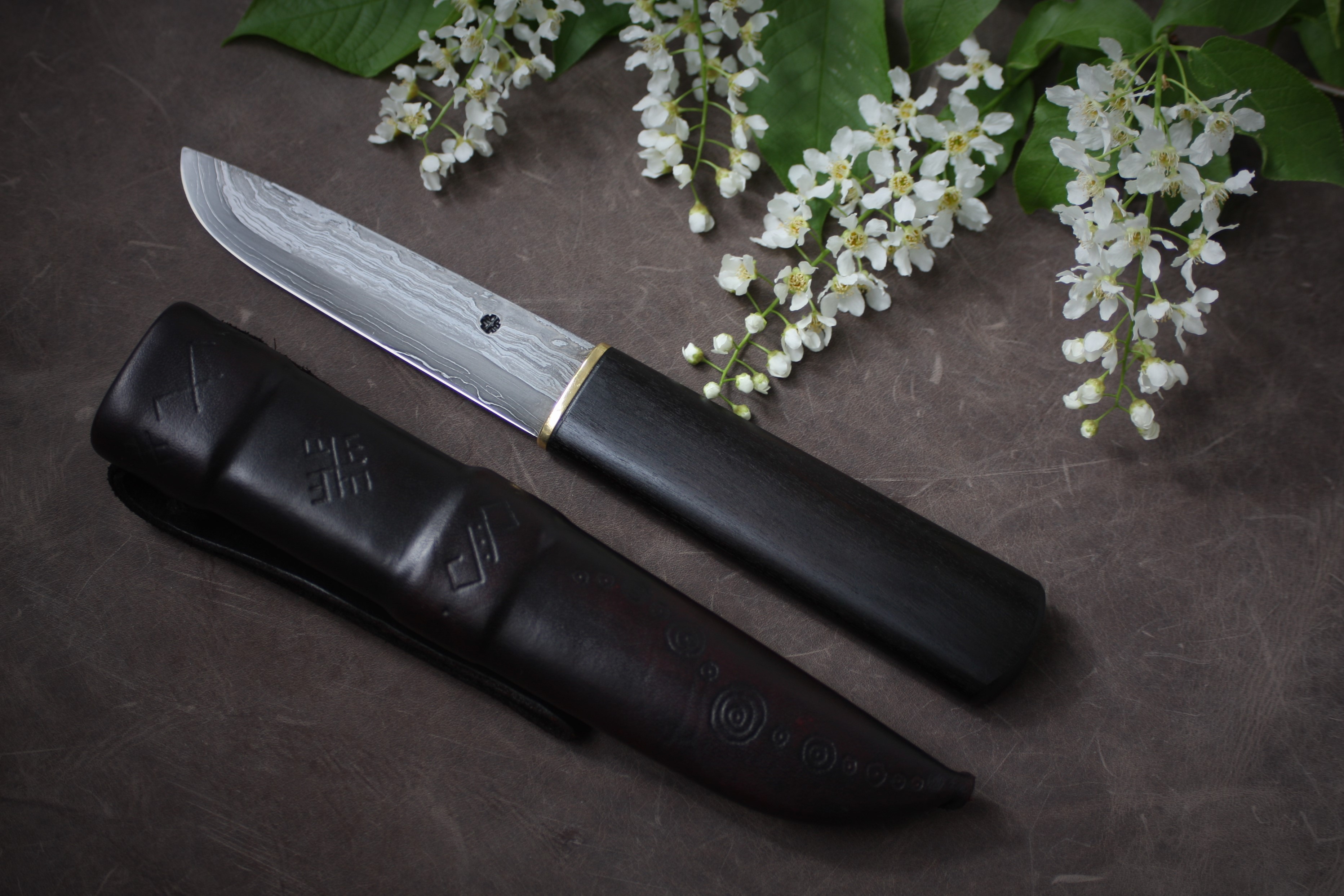

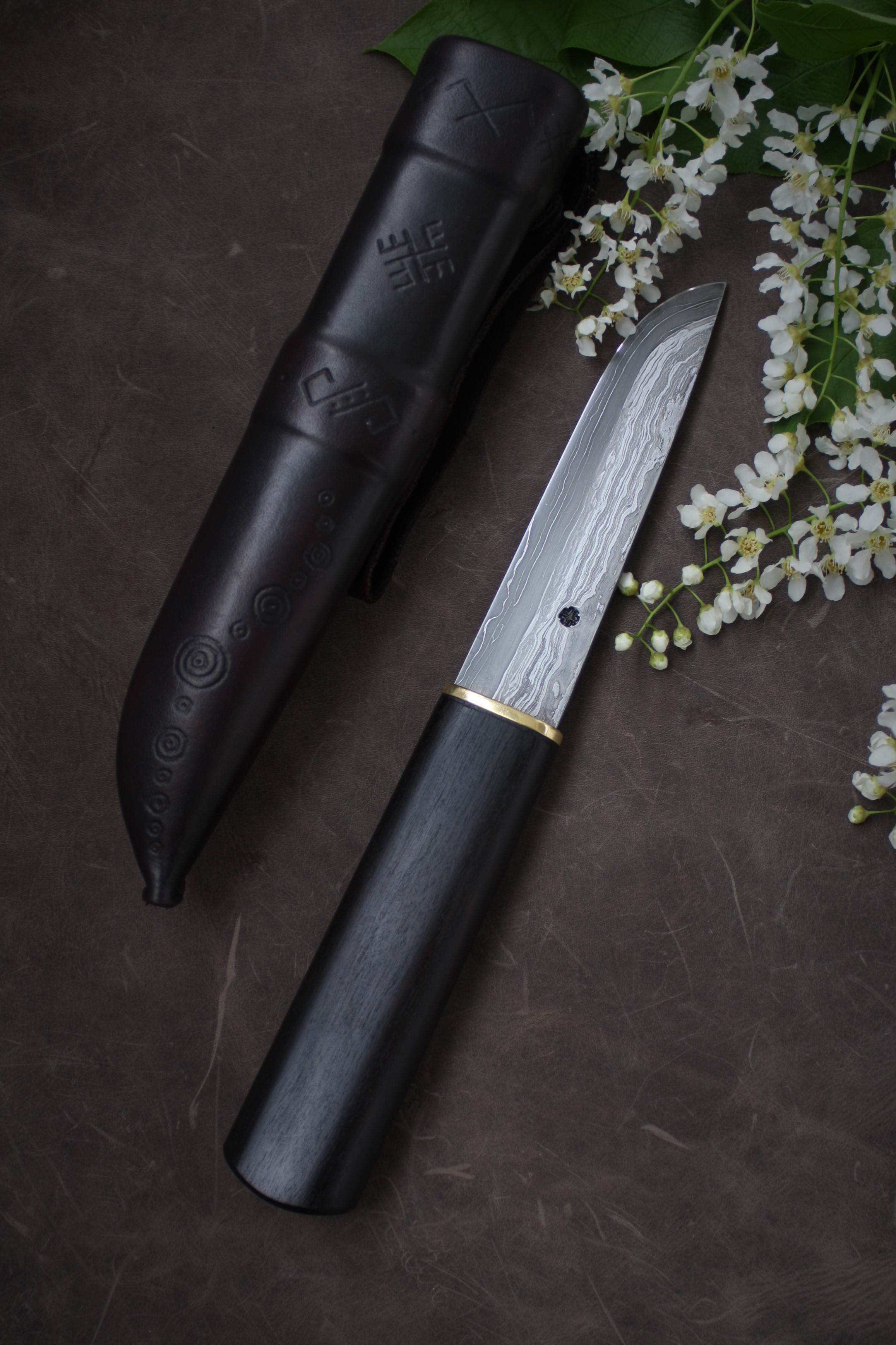

San Mai (C130 + minkšta geležis), 150x40x3,5 mm geležtė.
Dažyto ir stabilizuoto karelinio beržo kriaunos.
1.JPG [ 1.5 MiB | Peržiūrėta 18935 kartus(ų) ]

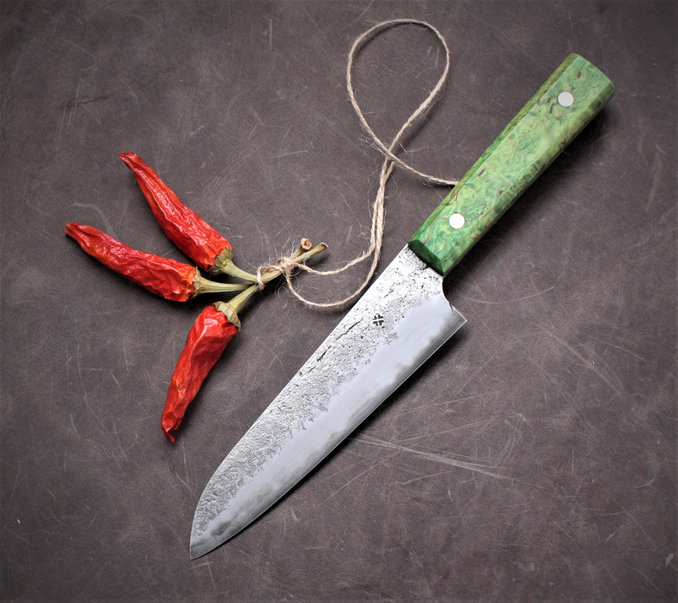

Gal geriau ties rekonstrukciniais asistok. Šitas kaip neprižiūrėtas virtuvinis atrodo :/
 Pranešimo tema: Re: Dariaus_D peiliai
StandartinėParašytas: 2022-01-04- 17:16
Pranešimai: 336
Kadangi šis ir yra virtuvinis, tai būtų keista, jeigu atrodytų kaip kovinis :E
O va, kas sukelia "nepriežiūros" pojūti, tikrai įdomu sužinoti - nes juk gyveni ir mokaisi :-)
StandartinėParašytas: 2022-01-04- 17:58
Toks suglamžytas, apkramtytas atrodo :/
StandartinėParašytas: 2022-01-04- 20:17
Darius_D rašė:
Neprižiūrėtas atrodo dėl to, kad:
[*] Ant geležtės palikta tekstūra atrodo ne kaip kaltinio plieno (plaktuko žymių), o kaip stipriai korodavusio ir po to nuvalyto plieno.
[*] Patamsėjimas ties ašmenų linija atrodo ne kaip laminato plienų skirtumas, o kaip apnašos nuo purvo ar kokių tai suodžių.
[*] Įtrūkimas pliene prie pat rankenos, arčiau ašmenų atrodo paliktas "netyčia", per neapsižiūrėjimą. Ten gal laminato siūlė pilnai nesusivirinus matos?..
[*] Rudi "kirmėlyčių" formos intarpai šviesiai žalioje rankenoje atrodo kaip medienos puvimo žymės, o ne kaip tikslingas stilistinis pasirinkimas.
Patikslinsiu, kad bendras šio pelio "sentimentas" man patinka, tiesiog minėtos detalės buvo parinktos ir įgyvendintos neteisingai: nuo geležtės tekstūros iki kriaunų kompozicijos.
StandartinėParašytas: 2022-01-04- 21:14
Pranešimai: 336
Hmm... Su ta tekstūra tokia įdomybė: pereita su išlyginamuoju plaktuku. Tas leidžia pasiekti pakankamai tiesų paviršių, kad, praktiškai be šlifavimo, būtų galima klijuoti kriaunas. Ir pereita per visą... "Akalina" nuvalyta švariai. Esu pastebėjęs, kad daug kam ji patinka ir tiesiogiai asocijuojasi su "tikru kalvio darbu", bet po ja prasiskverbia ir laikosi drėgmė. Ką tai reiškia, matyt, aiškinti nereikia :-) Todėl valau kruopščiai ir be gailesčio :-) Tai va ir lieka po tokių procedūrų tik smulki paviršiaus erozija :-/
Tie "suodžiai" - anglies migracija į geležį. Būdų to išvengti yra ir, matyt, gausiu taikyti, bo ir pačiam nelabai tinka taip, kaip yra.
"Įtrūkimas" - taip, papuolę šlako. Greičio tas neįtakoja nė kiek, bet taip, išbaigtumo nepriduoda, sutinku.
O kirmėlytės natūroje visai žiūrisi :-) Sunku tą 3D perduoti per fotografiją :-)
Labai dėkingas už konstruktyvią kritiką! Dažniau taip galėtumėte ;-)

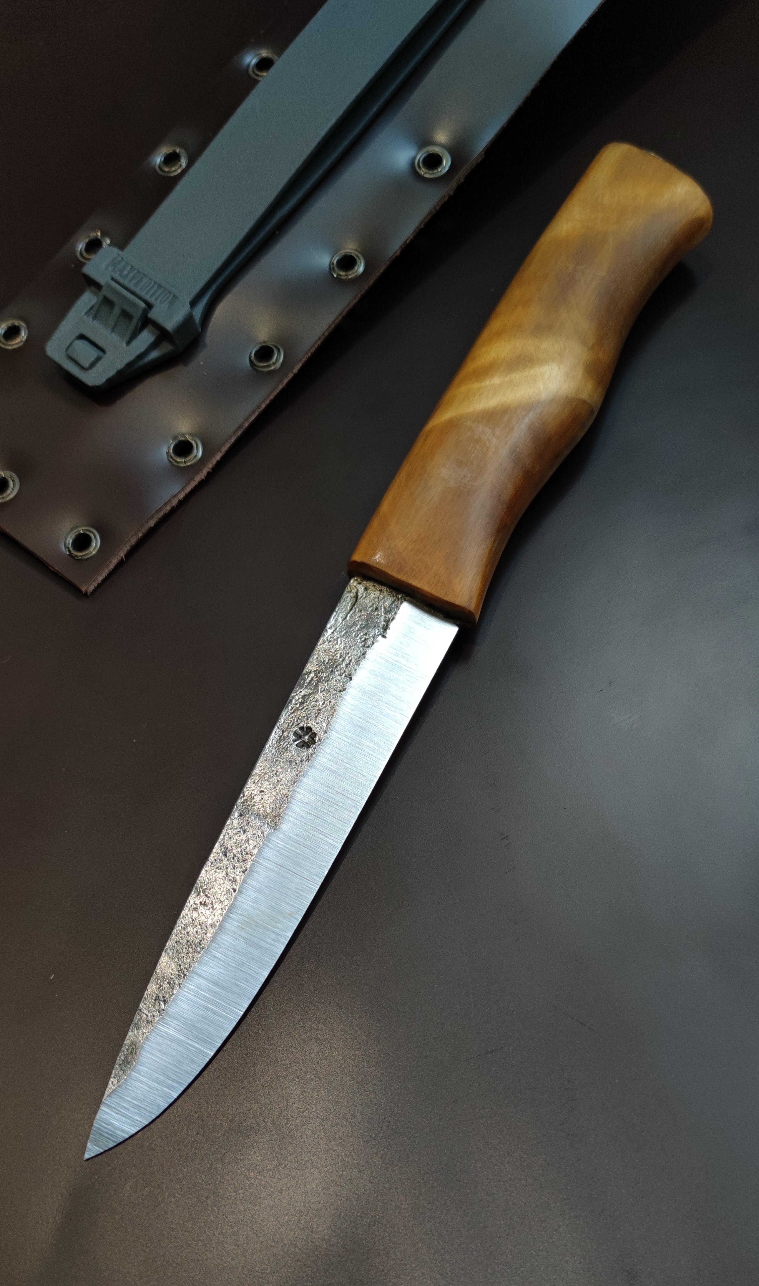

StandartinėParašytas: 2022-04-25- 9:41
Pranešimai: 336

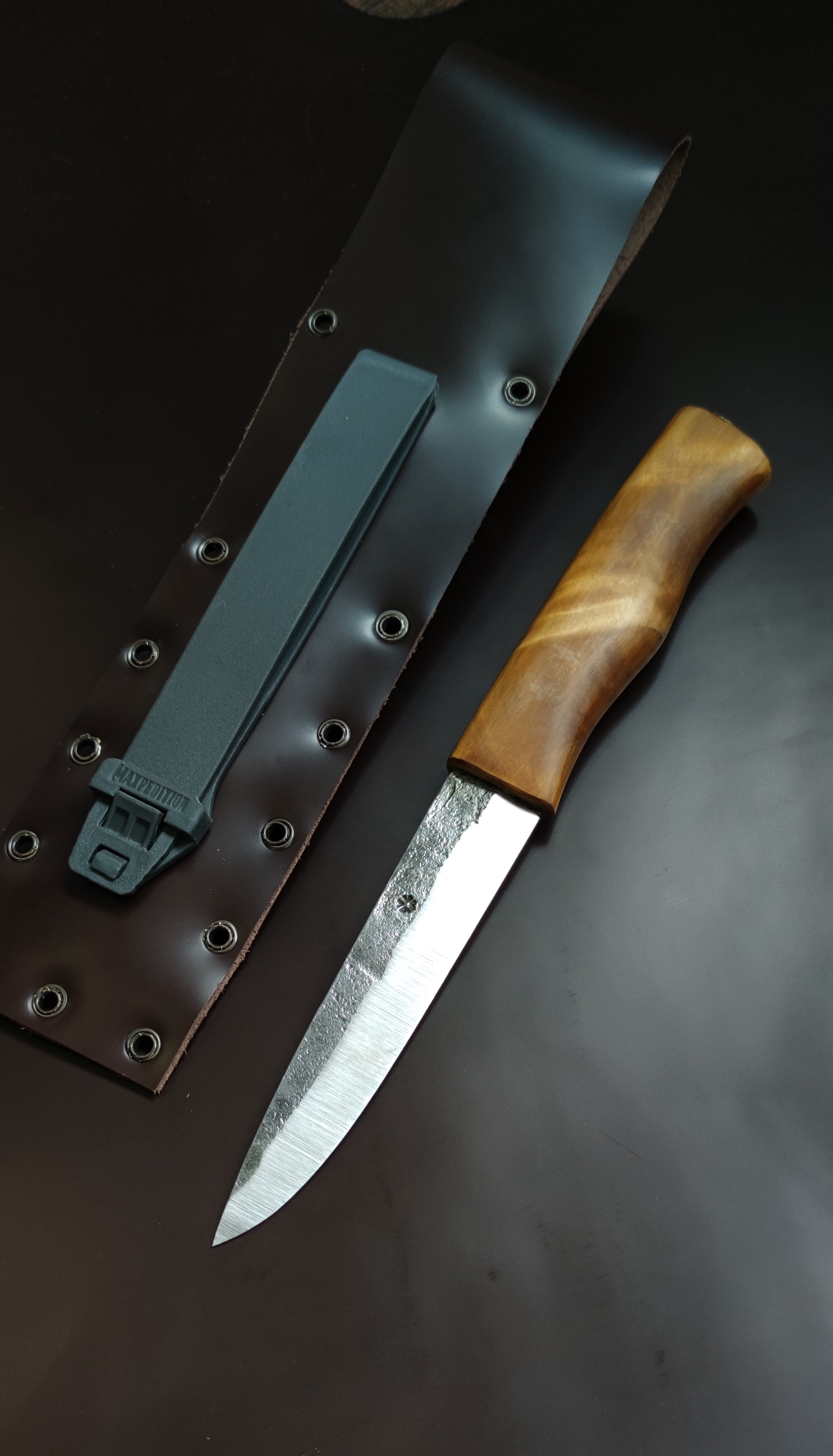

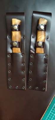

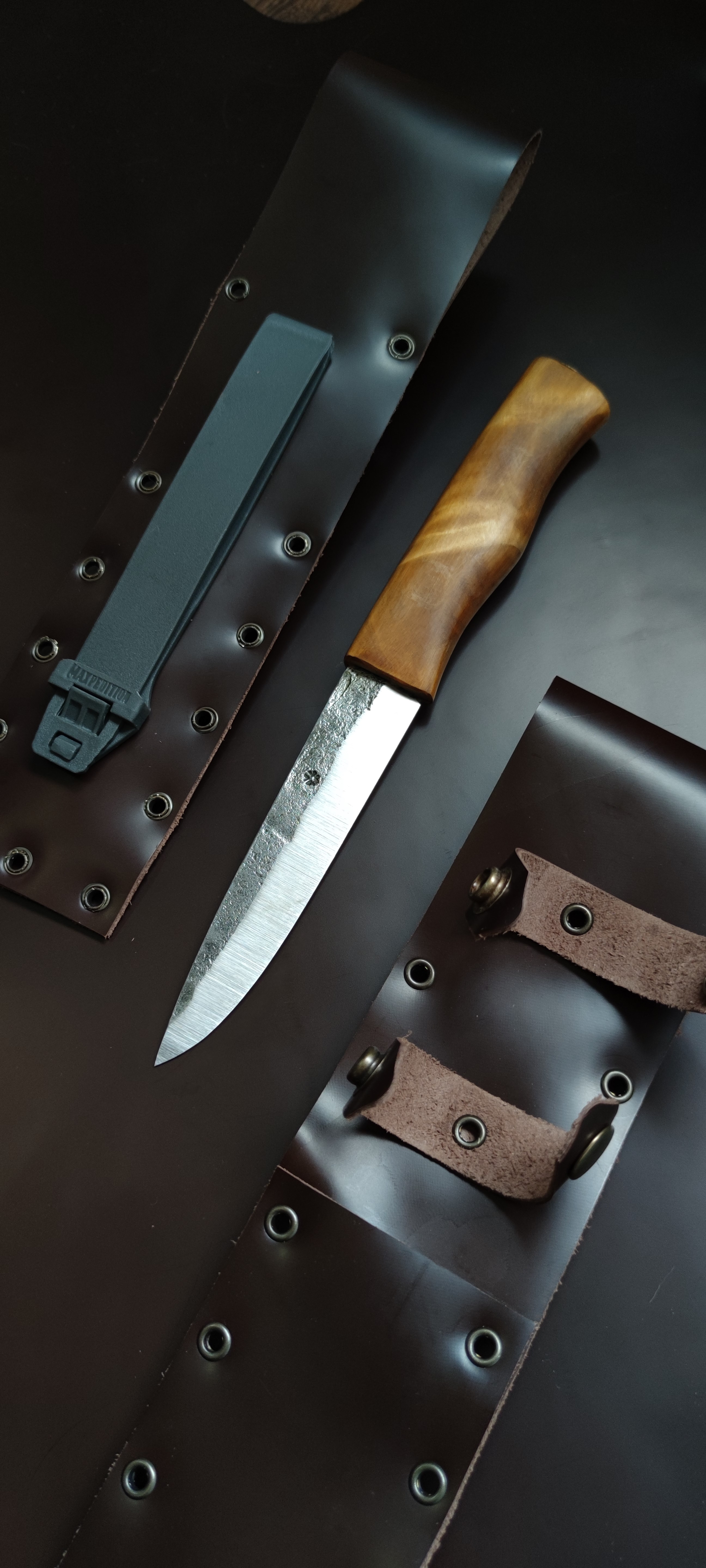

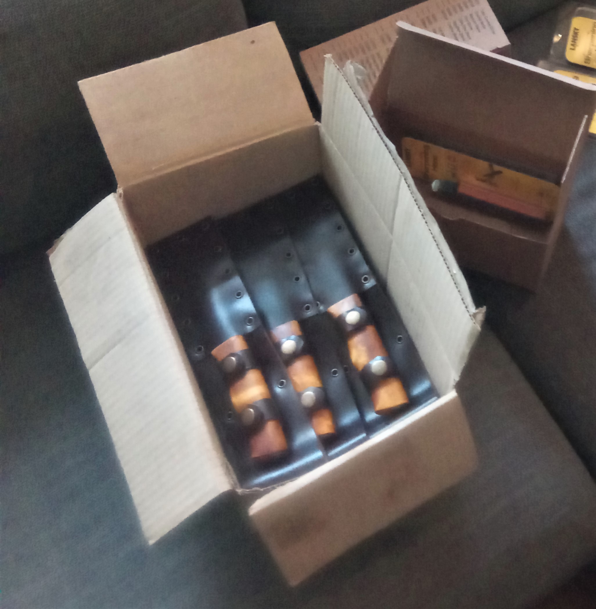

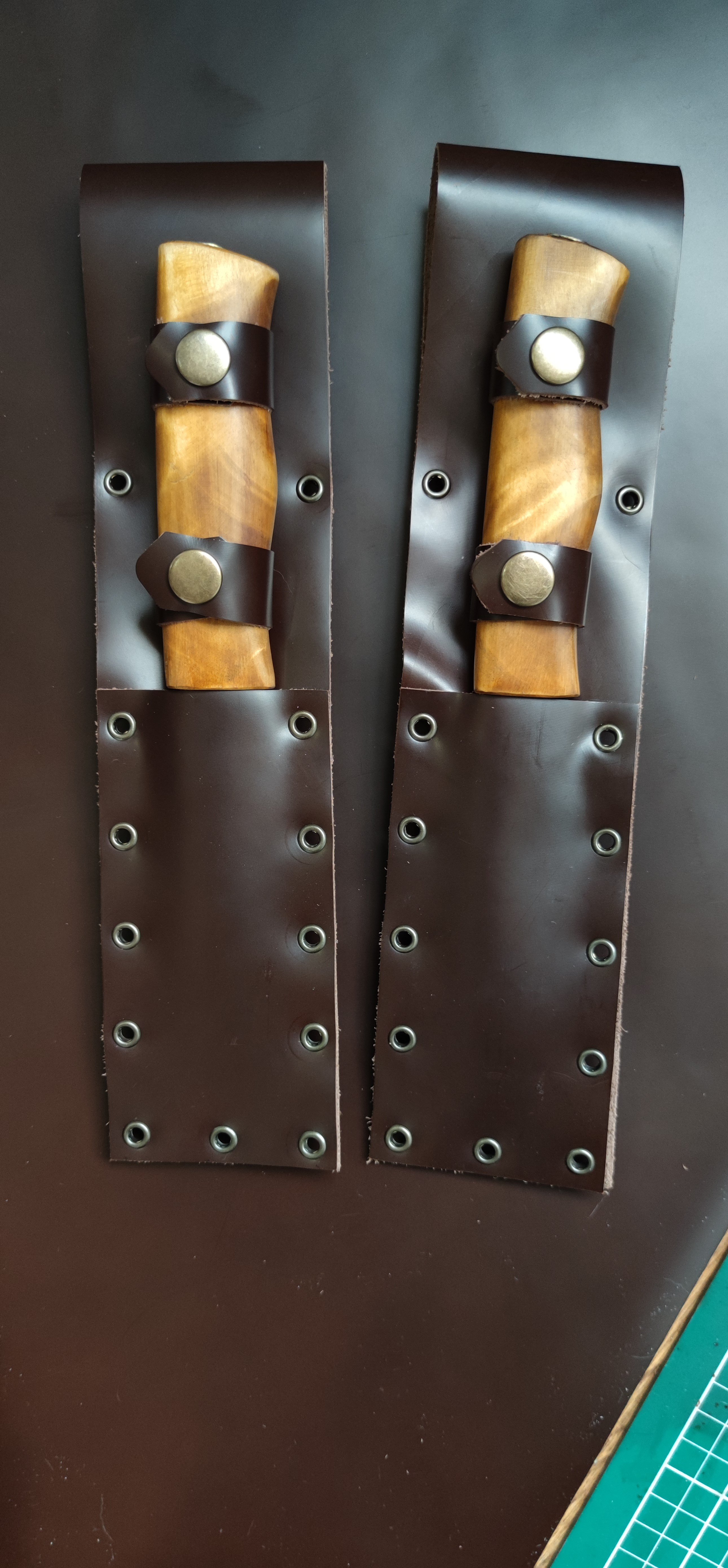

Paprasti, bet drūti peiliai Ukrainos kovotojams.
Geležtės spyruoklinio plieno, 130x25x5mm.
Kotai beržo gumbo, kiauriminis tvirtinimas užkniedijant, 125mm.
Dėklai tinkami tiek kabinti ant diržo, tiek ir ant Molle sistemos.
Sekanti partija bus technologiškesnė ir gausesnė :-)
1.jpg [ 2.27 MiB | Peržiūrėta 18185 kartus(ų) ]
2.jpg [ 2.13 MiB | Peržiūrėta 18185 kartus(ų) ]
3.jpg [ 1.44 MiB | Peržiūrėta 18185 kartus(ų) ]
4.jpg [ 2.1 MiB | Peržiūrėta 18185 kartus(ų) ]
5.jpg [ 554.3 KiB | Peržiūrėta 18185 kartus(ų) ]

Minimalistiniai darbinukai. +1
Įdomu kokia įkotės forma įsodinimo į rankeną vietoje ir ar įkotės galas užkniedytas per poveržlę? Nes nuotraukose nesimato, o tai daug pasakytų apie konstrukcijos tvirtumą. 8(
StandartinėParašytas: 2022-04-25- 14:46
Pranešimai: 336
Įkotė, ties koto pradžia, 20mm spinduliu nuo 25mm (geležtės plotis), per 10mm atkarpą, simetriškai siaurėja iki 15mm. Po to per visą ilgį tolygiai iki ~3,5mm. Ir plonėja nuo 5mm iki 3,5mm, t.y. iki kvadratinio skespjūvio. Ir užkniedyta per poveržlę.
Įleista išdeginant. Klijai epoksidiniai.

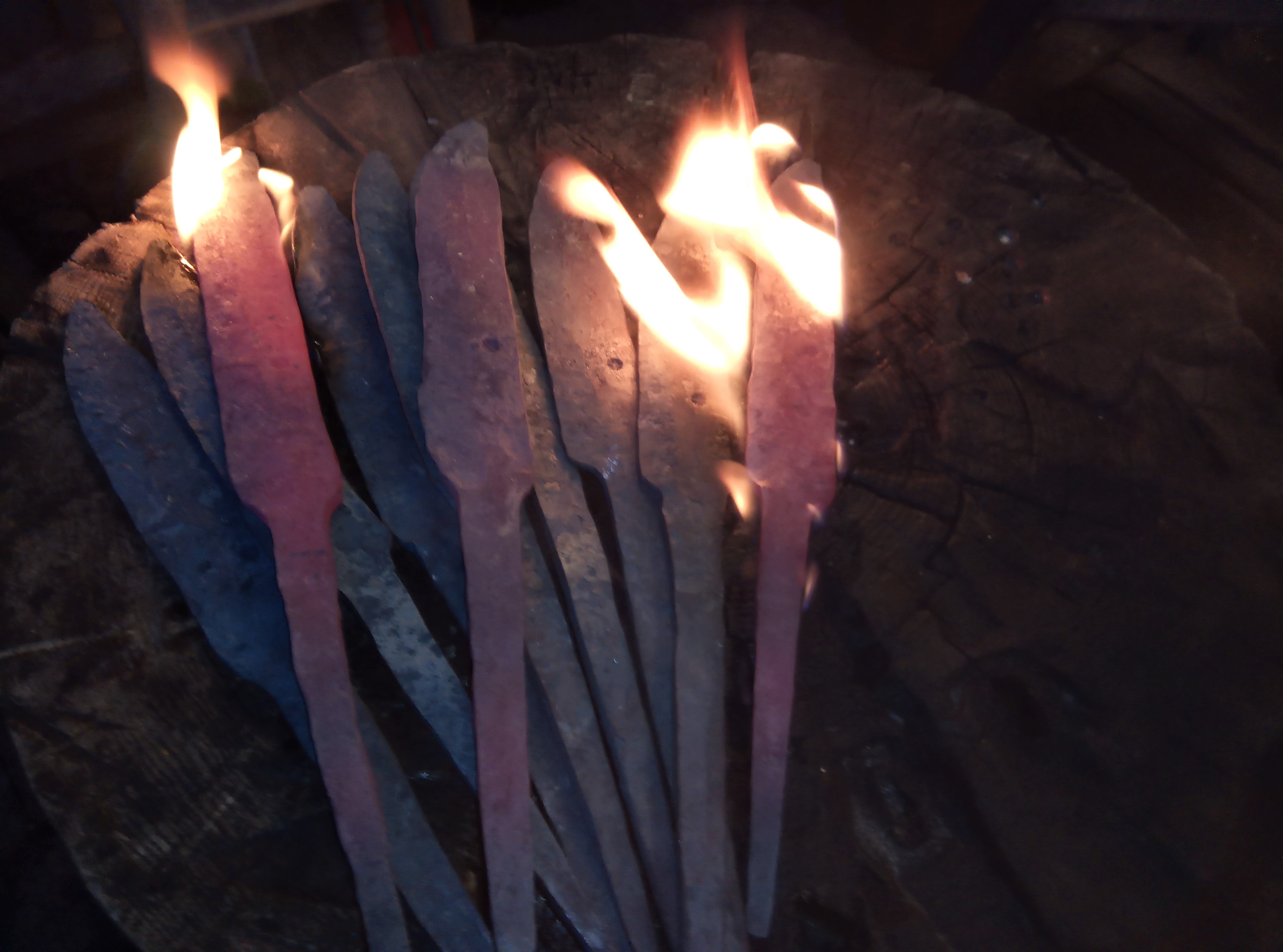

Iš gamybos proceso tik tokia foto :/
IMG_20220326_185317_2.jpg [ 1.12 MiB | Peržiūrėta 18158 kartus(ų) ]

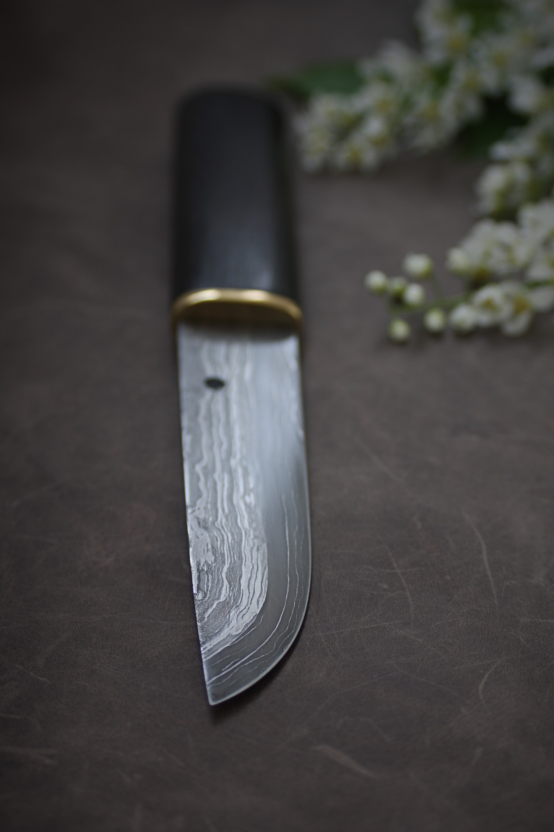

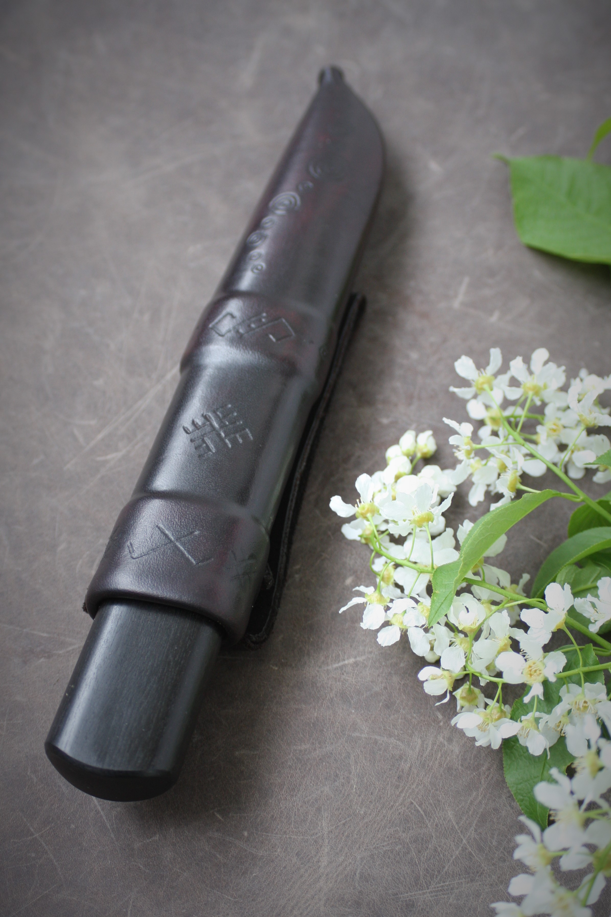

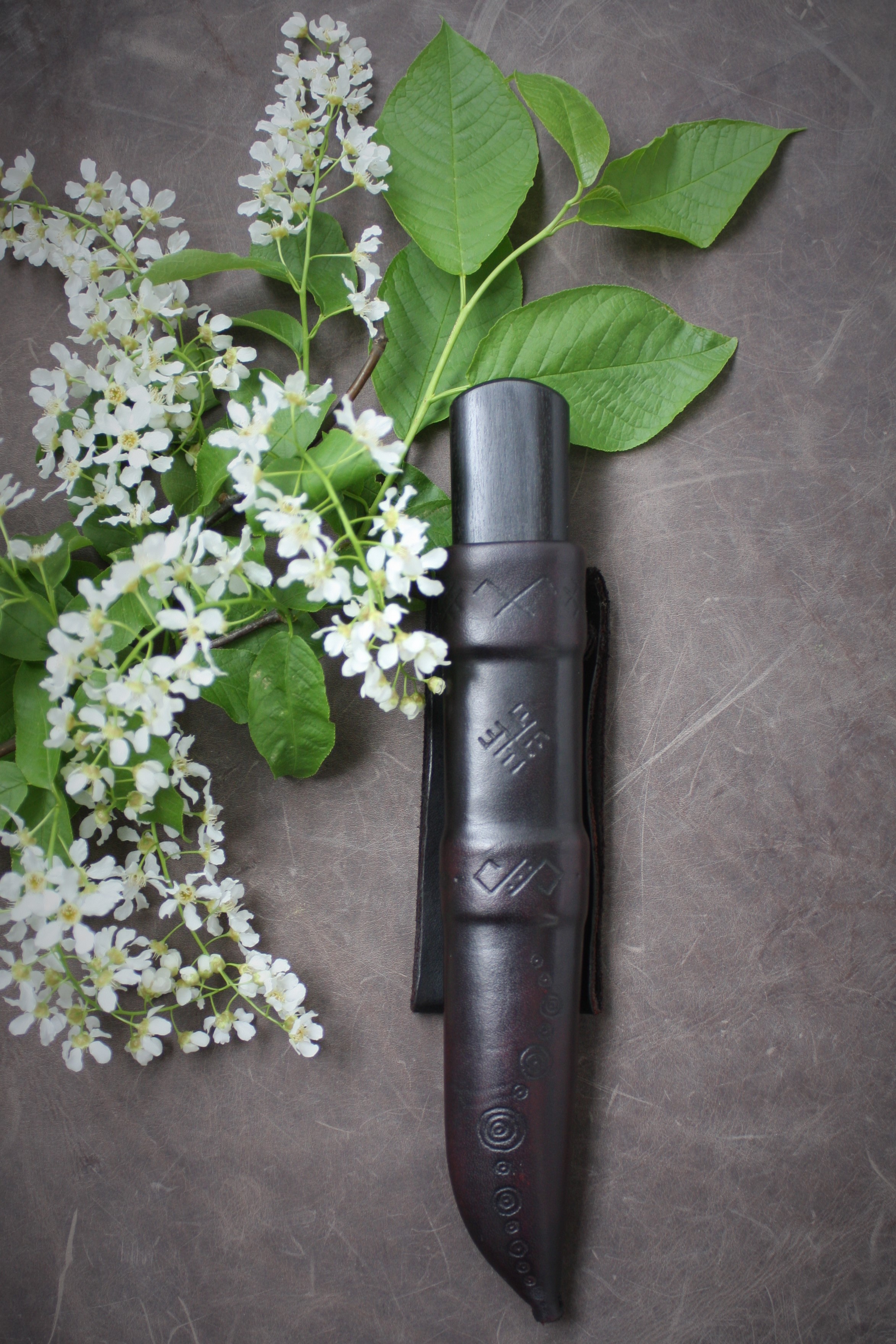

StandartinėParašytas: 2022-05-12- 12:17
Pranešimai: 336

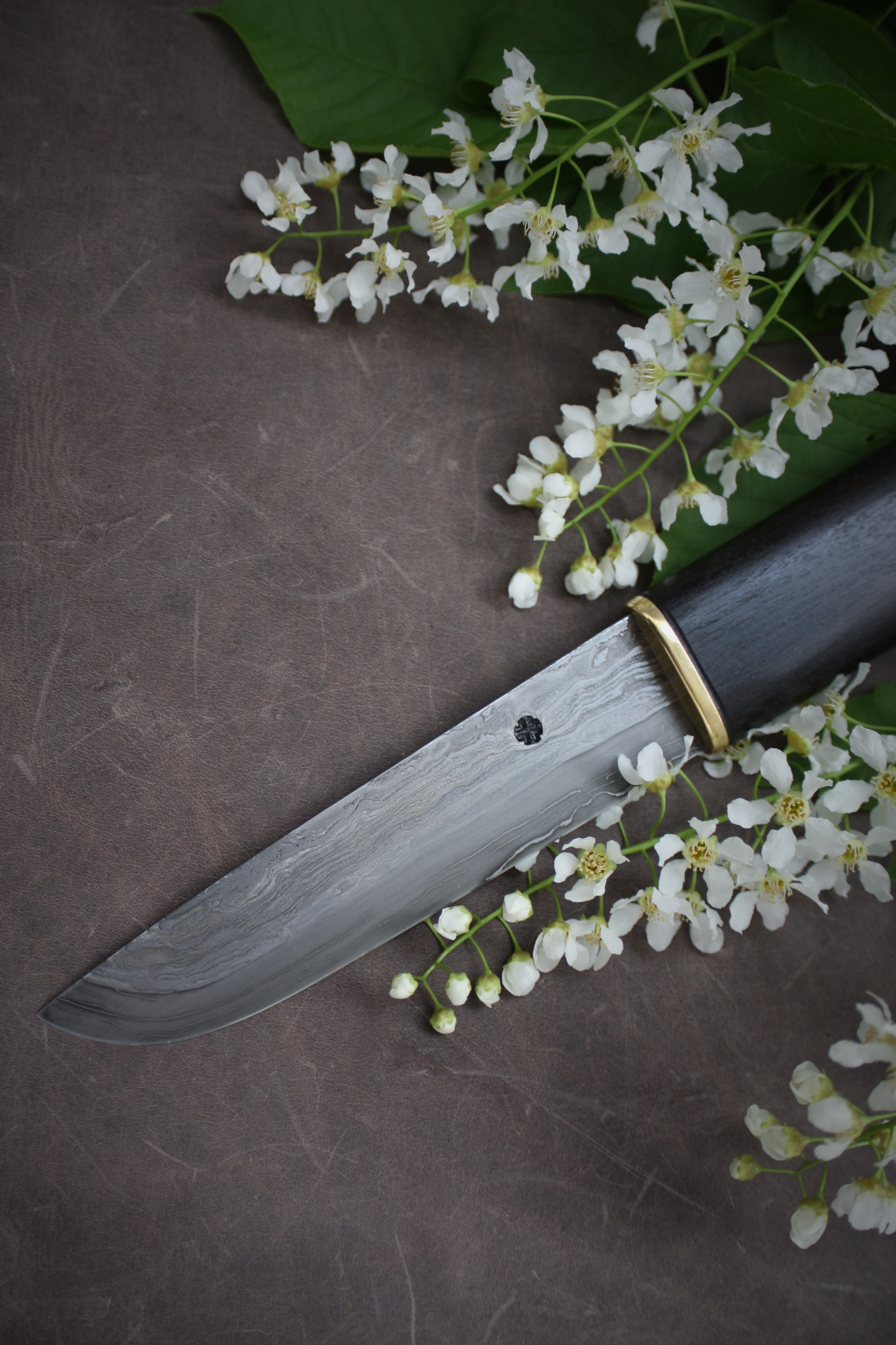

Geležtė 120x26x3.5mm, lankstyto Y14 plieno ašmenimis ir senos kaltinės geležies nugarėle.
Kotas 125mm, dažytas ir stabilizuotas skroblas, žalvaris.
Dėklas augalinio rauginimo odos su mediniu (liepa) įdėklu, bei avikailio paminkštinimu.
1.JPG [ 1.09 MiB | Peržiūrėta 18018 kartus(ų) ]
2.JPG [ 1.22 MiB | Peržiūrėta 18018 kartus(ų) ]
3.JPG [ 609.29 KiB | Peržiūrėta 18018 kartus(ų) ]
4.JPG [ 1.29 MiB | Peržiūrėta 18018 kartus(ų) ]
5.JPG [ 567.69 KiB | Peržiūrėta 18018 kartus(ų) ]
6.JPG [ 1.58 MiB | Peržiūrėta 18018 kartus(ų) ]
7.JPG [ 1.14 MiB | Peržiūrėta 18018 kartus(ų) ]
StandartinėParašytas: 2022-05-12- 13:57
Čia kaip tik tas atvejis, kai sakoma: "peilis su dūšia" (c) +1
