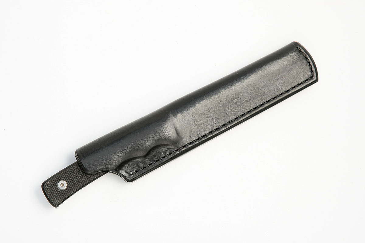

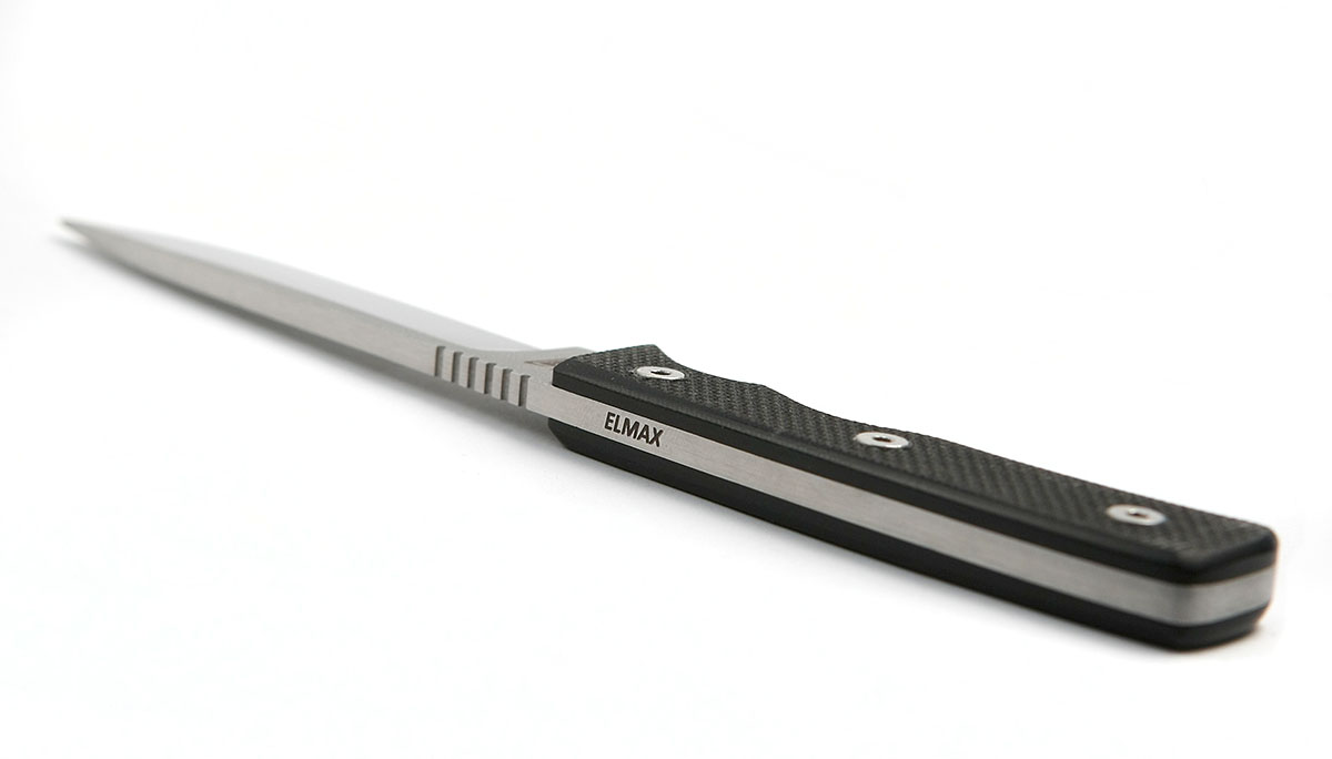

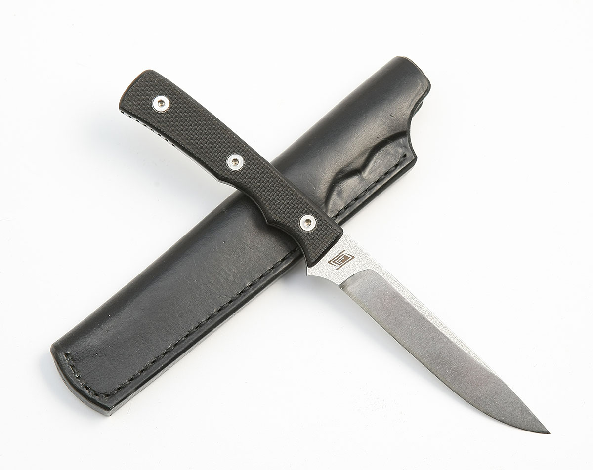

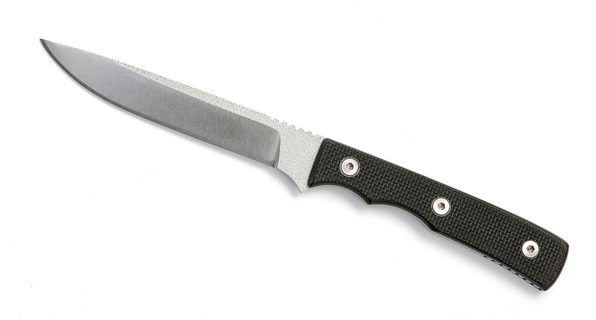

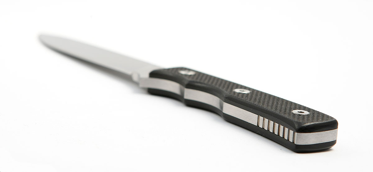

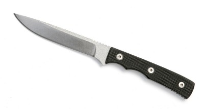

#274 daiktas panašus į Pinkertono PPK
Ašmenys 16x90x3,8mm. Grūdino Tomas, apie 61HRC. Stikluotas, ir galtuotas Dainiaus.
Kriaunos - 3,3mm corse G10
Dėkliukas be kilpos, skirtas nešioti kišenėje.

StandartinėParašytas: 2014-02-09- 13:12
Wow! Superinis.:)
StandartinėParašytas: 2014-02-09- 14:14
Puiki idėja! Ir lengviems ir sunkiems darbams turėtų tikti :liuks2:
StandartinėParašytas: 2014-02-09- 14:23
3 ir 4 nuotraukose žiūrisi super !
:bravo:
O ir gyvas, turbūt, - Liuks ! Laikas pagalvot apie brendo pervadinimą: būtų ir trumpesnis, ir labiau įsimenantis, ir pagal prasmę tinkamas.
:E
O koks bendras ilgis ir svoris ?

StandartinėParašytas: 2014-02-09- 15:40
Linai, kokia nauda duoda stiklavimas?
StandartinėParašytas: 2014-02-09- 17:11
Stonewash"inant išlenda visi paviršiaus brokai, net ten kur atrodo poliruota, atsiranda 'ryskės' . Kadangi aš su galtavimu nebuvau susidūręs, Dainiui teko kiek sušvelninti paviršių stikluojant.

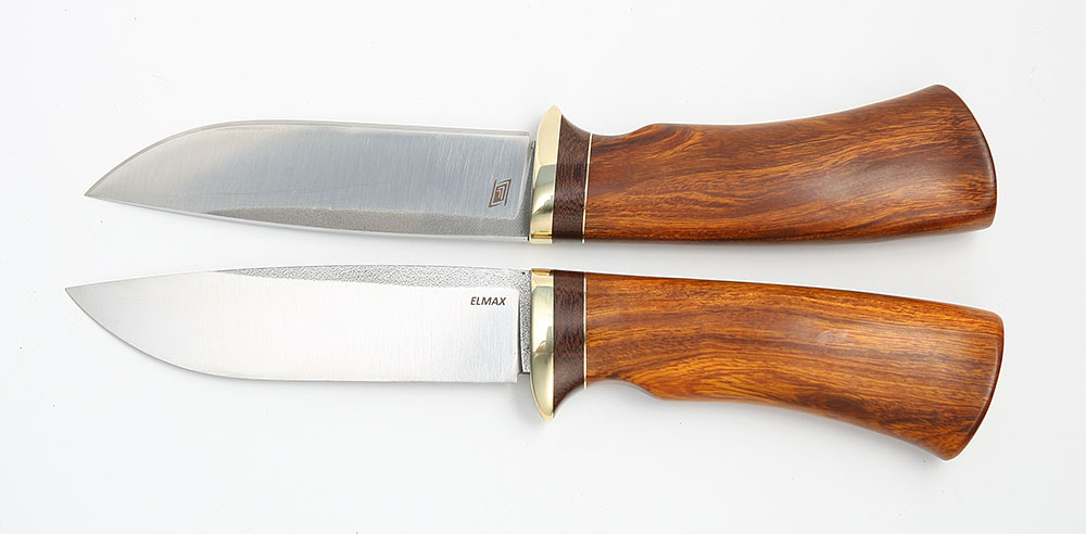

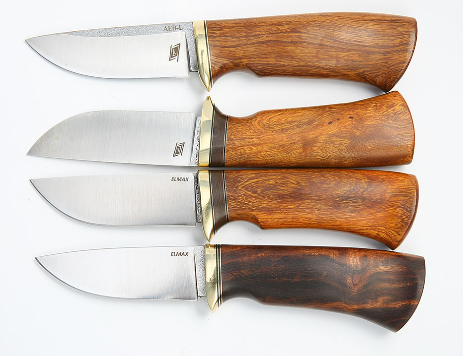

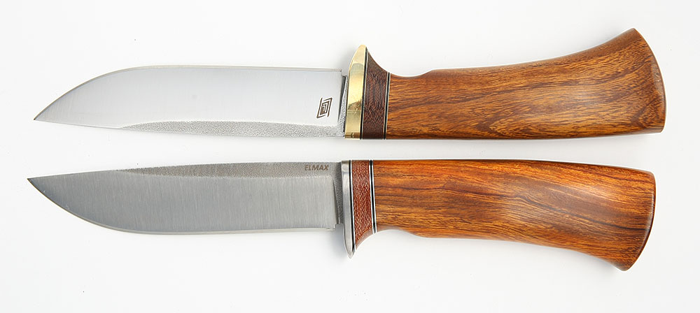

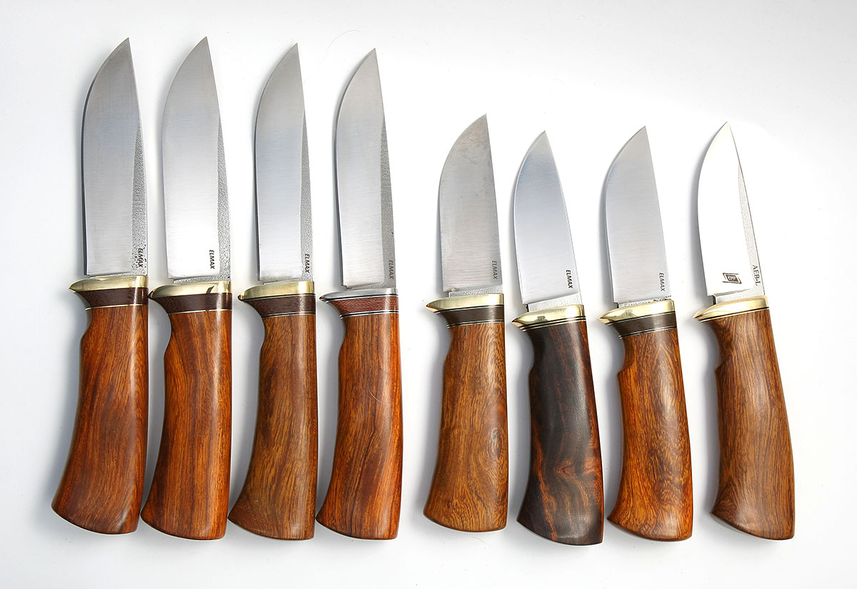

#275-281 Smulki serija iš ELMAX (paskutinis iš AEB-L) . Geležtės 125x30x3,8 125x26x3,8 ir 90x30x3,8
Rankenos - desert ironwood.

StandartinėParašytas: 2014-02-11- 15:53
Mažieji skineriai gerai gavos :liuks2:
